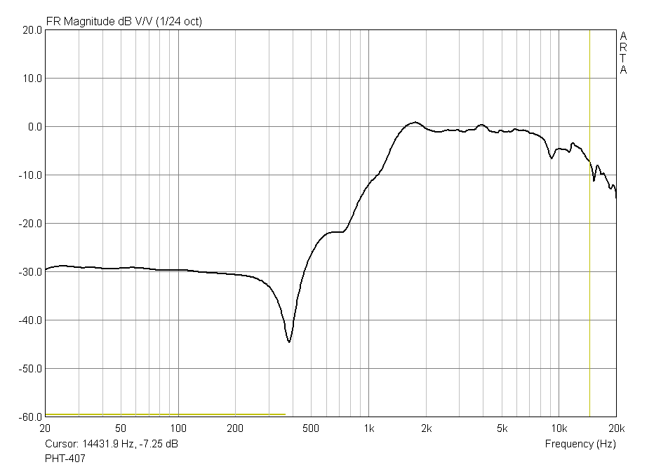

Очень ровная, до 15 кГц, отдачу надо сильно давить. Вот мои замеры для себя, на картонке, вроде бы (4 года назад) с метра.Посмотреть вложение 4555
Обратите внимание на усреднение - 1/24 октавы!!! Это редкий случай когда при увеличении разрешения (просмотре под лупой), гребешки на АЧХ не появляются.

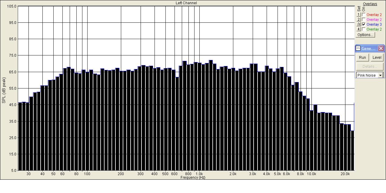

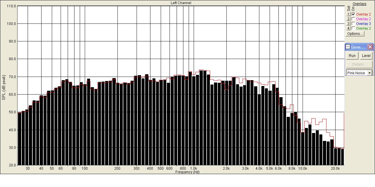

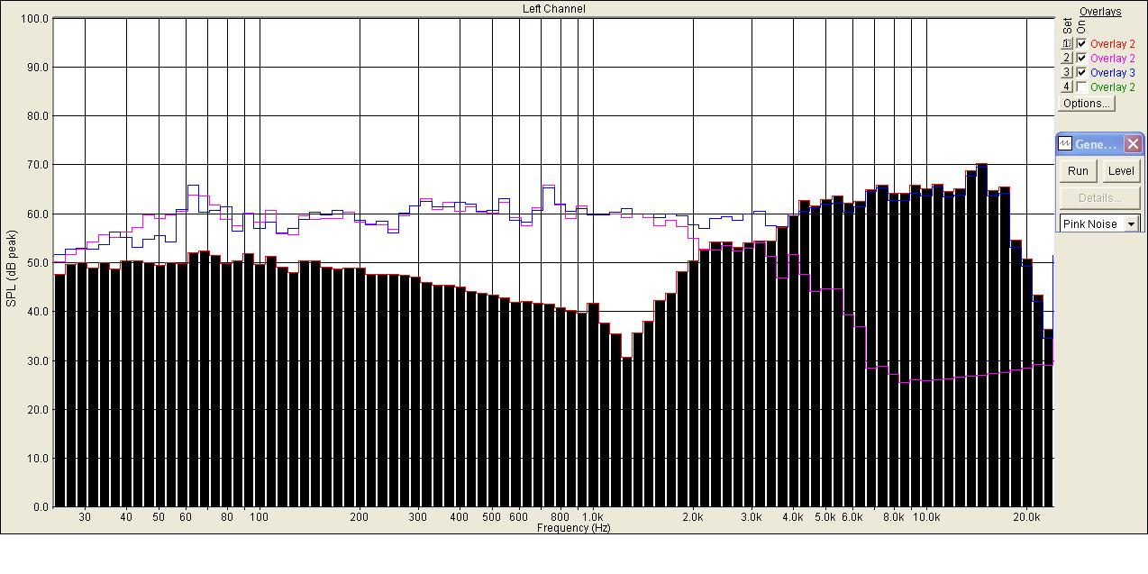

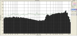

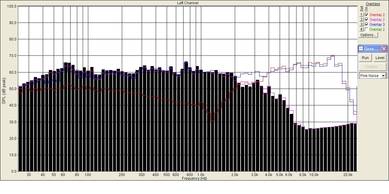

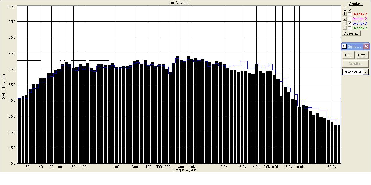

Получил два динамика 10ГД-30Е от щедрого дарителя , оба динамика исправны и разные конструктивно: один с пыльником из картона, у второго пыльник тканевой.
Измерения проведены в ящике измерительном литров 40.
Все замеры выложу завтра, а сейчас скажу пару слов . В отличие от разных выложенных в сеть картинок, на своих увидел очень ровный , далеко бегущий и спокойный по звуку динамик. Вариант с пыльником из ткани дал более ровную ачх и спокойный звук . Убрать небольшой избыток отдачи на средине хватило мизерной катушки на 0,35 мгн. Обвалить средину выше 1500-2000 хватает катушки на 0,68 мГн. Динамик предсказуемый, управляемый и качественный по звуку. Одно огорчило: один басовик явно потерял чутьё, добротность даже в 40 литров составила 1,0. Второй получше.
Чуйка шепчет про объём 25 литров + ПАС. В пищалы к нему задуман любимец публики Визатон TW70 , а также проездом из Дании- неподражаемая мадмуазель Вифа с синьором Вейвкором.
Ожидайте дальнейших новостей в нашей газете.
ПС. Забыл сказать. На удивление, потеря на внеосевой 30 градусов вообще незаметна, лишь на 45 градусах и то вежливо. На слух динамик широко направленный, звук почти не меняется под углом к оси. Навскидку- похож на поведение Сканспика Ревелатора, звучание тоже похоже.
10ГД-30 Е  БРЗ   измерящик  40л  внеосевая 30 град   -черным.JPG10ГД-30 Е  БРЗ  измерящик 40л  бл поле.JPG10ГД-30Е  БРЗ  импеданс  и резонанс  в ящике.JPG10ГД-30   БРЗ  измер.ящик 40литров  05 м по оси.JPG

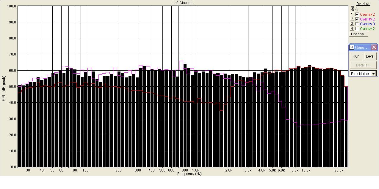

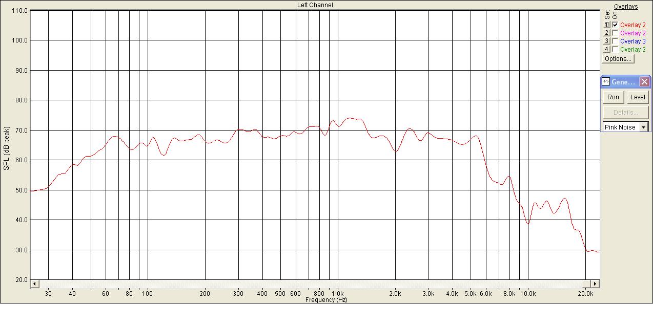

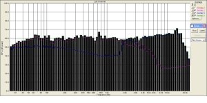

тут приведены несколько беглых частоток с первыми попавшимися детальками, понять , что перед нами. И результат сильно радует, перед нами - добра коняка.
легкий макияж в районе 2-5 кгц и получим ачх Кубика , но повзрослевшего чуток.

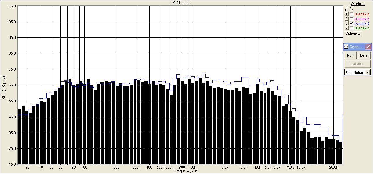

10ГД-30Е БРЗ тряпочный пыльник   05м по оси  в ящике 40л.JPG10ГД-30Е тряп пыльник  внеосевая 45 градусов. На  30  град нет разницы.JPG10ГД-30Е тряп пыльник  с катушкой 068 мгн  ящик 40л.JPG
АЧХ шикарная. Навскидку на 3 кгц сшить можно, прям сказка.
Динамик с тряпочным пыльником красного цвета и на слух не крикливый и по ачх шикарный. Картонный пыльник подкрикивает , слышно это сразу даже в процессе загрузки компа, когда мелодия звучит. Средина спокойная, без лишних деталей, самое то, чтобы дополнить недостающие верхушки нормальной пищалой. Просится стык с 2 , 5 кгц, потому что до 2 кгц отдача ровная совершенно.

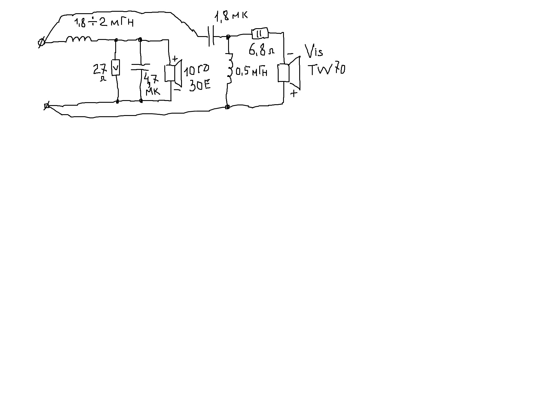

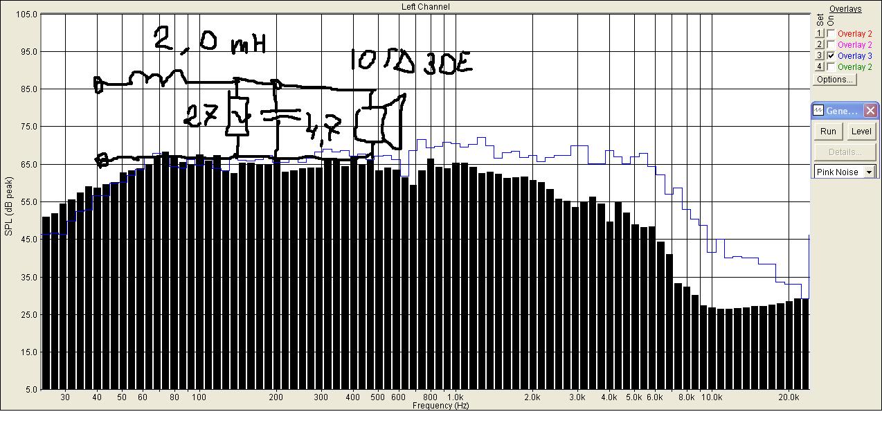

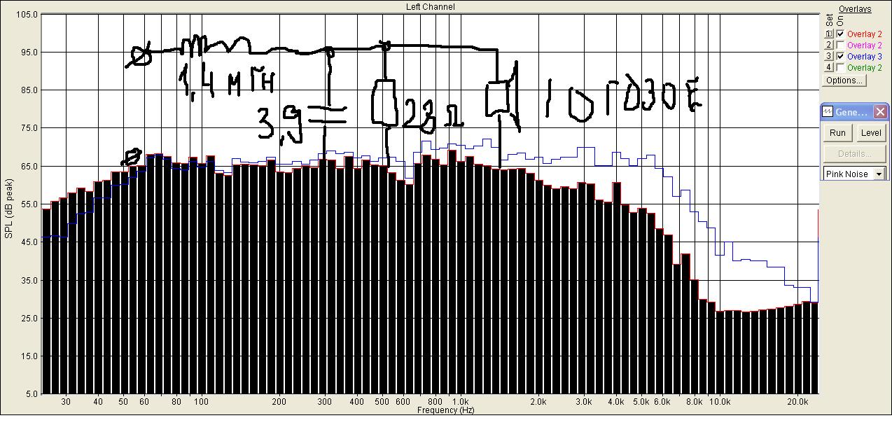

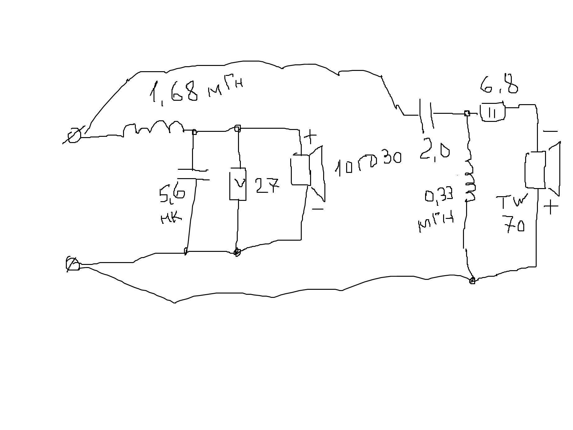

Фильм 10ГД-30Е Движение вверх часть 2. За пару тычков паяльником сложилась совершенно замечательная схемка, полностью в идеологии великого Олега Салтыкова, с такой же многоступенчатой ачх и таким же отменным звуком.
Вот она, в первом варианте( а есть и второй) Отличие от первого- емкость 4, 7 мкф вместо 3.9. Добавится срединки на 3 и 4 кгц, струна поярче, средина пояснее, рельефнее, в общем, по результату.
Послушал треки с этим фильтром, без пищалы, спокойно слушается музыка во всей красе без ущерба. Главное передается уверенно хорошо. Динамик замечательный, в чем не было сомнений с того момента, как услышал его в павильоне радиорынка у Владимира.
Добавлю, что направленность у 10ГД-30 широкая, тембр звука мало меняется по оси и вне её. Что удачно дополняет его красивый ясный звук.

Отличная АЧХ мидбасовика.
Теперь осталось пищалу подобрать и "супер-кубик" можно делать.
Именно так и задумано, ачх -первая проба, пристрелочная. даже вижу, как она изменится в процессе стыковки с пищалой. Радует факт спокойной беспроблемной работы динамика до частоты стыка, обычно это 2. 5-3кгц, без деградации звучания и выбросов на резонансе.

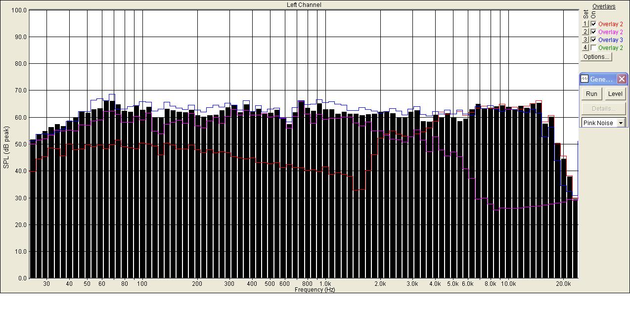

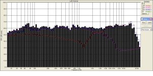

Сейчас сделал летучую сшивку полос 10Гд-30 и Визатон TW70. Динамики совершенно созвучны, пищала пристыковалась мгновенно, всех дел было уточнить её поведение за стыке , уровень и полярность. Что получилось- смотрите. По звуку- тот самый привычный ясный и спокойный звук с отменными низами.
Добавлю, что пищалку на проводах подносил-относил от басовика , в пределах 25- 30см слитное звучание совершенно, лишь за пределами этого расстояния звук разваливается.
ПС. На досуге пошаманю ВЧ фильтр, не нравится этот торчок на 2500. Попробую убрать, чтобы ровненько.

Как говорил тов Сухов- Этврядли! Получим дикий перекрик пищалой тихого вежливого басовика. нужна гасилка к пишалке, а она превращает его 8 Ом в 15 ом с вытекающими 1, 8 мкф и катухой на 0,47-0,5 , ну прям как у меня .
Выброс на 2500 у пищалы взялся от конской гасилки на 6,8 ом, раздемпфировался динамик. А вот намотать автотрансик с 16 на 8 ом, как собственно, видит сейчас эту пищалку сама схема, будет неплохо. Но это чуть другая история.

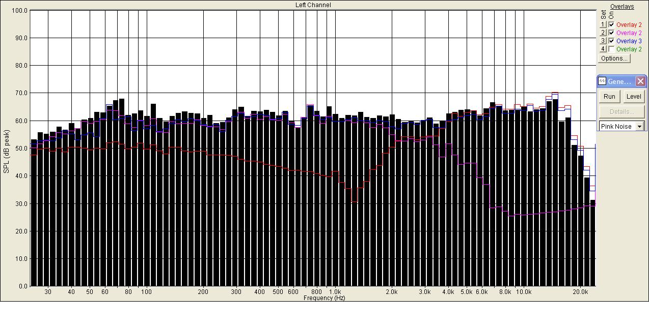

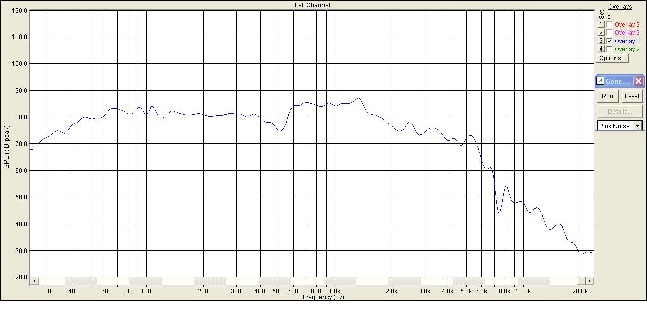

итак, продолжим, точнее- приходим к финалу истории.

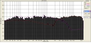

1. Визатон TW70 превосходная пара к 10ГД-30Е, редкая по красоте созвучность, шикарная средина и вч, ненавязчивое звучание, запас по чутью. Единственный крохотный минус- зауженная направленность, но она же позволила получить на оси колонки на диво ровнейшую мониторную ачх, увидите дальше.
2.Попытка применить купольную дюймовую пищалку Вифа с красивой куполообразной ачх, дала в итоге слишком перемягченный звук, на стыке в районе 2.5-3кгц пищала не смогла восполнить нехватку средины из-за малой площади. Зато, когда убавил индуктивность НЧ фильтра до 1- 0,68 мГн, полоса басовика протянулась до 4-5 кгц - колонка зазвучала во всей красе. Так что, как вариант -вполне реально сделать и такое.
3. Новый вч фильтр отслушан , внесены изменения. Емкость на входе филльтра 2, 0 мкф. Катушка 0,33мгн, гасилка 6,8 Ом. Ничего не напоминает? Черт возьми, от Кубика- ну никуда! :LOL:

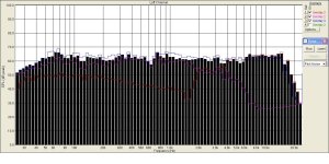

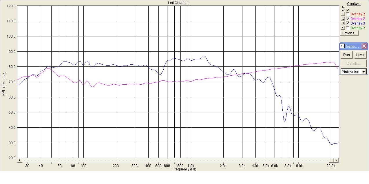

сейчас гляну финальную ачх после всех движений , сделанных на слух.
Картинка вч фильтра к физатону- там слева видна шумовая полка, причиной тому невысокая громкость, на которой свожу, чтобы угнать эту полку ниже ватерлинии, нужно дать газу в динамики, а это неудобно. Так тоже вполне понятно.
Стык НЧ и вч в полосе от 2 до 3 кгц, с забавной полочкой на стыке у обоих излучателей.
На слух все прозрачно, чисто, все голоса и инструменты звучат как привык их слышать.
В общем, получилось.

А вот и схемка финального фильтра для нашей неразлучной парочки 10ГД-30е и Визатон TW70
