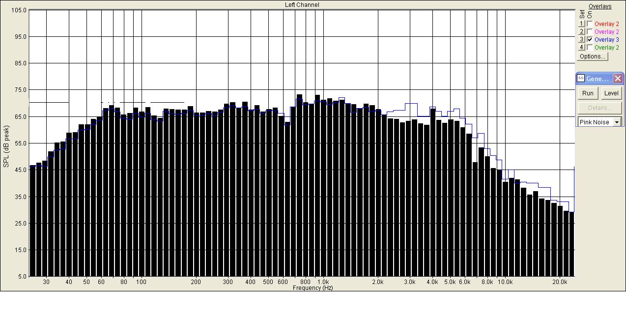

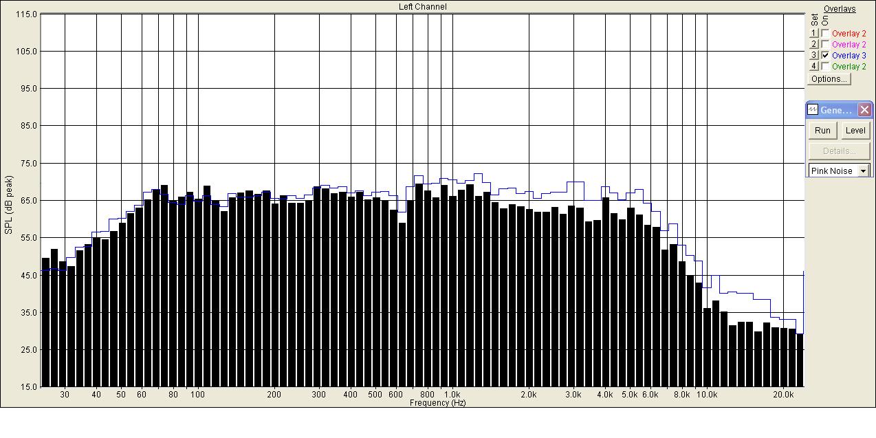

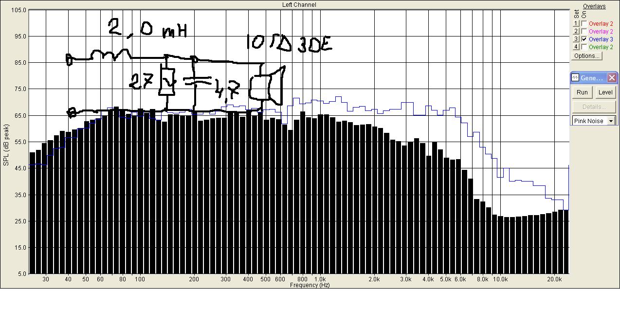

Ахтунг всем. Проделал задуманное: врезал пищалу на один уровень с басовичком, обнаружил неправильно сфазированный басовик( у него провода красный и синий шли не на свои клеммы, а я в темноте не проверил)
Уточнил номиналы фильтров, услышал много интересного. Сейчас поделюсь.
Очень заметный и яркий эффект в звучании проявляется при подкидывании на музыке емкости на выход НЧ фильтра, средина от пищалы мгновенно сдвигается в сторону басовика и звук словно расширяется, становится облаком , обретая прозрачность и красоту.
Величину этой емкости можно на слух выбрать самому, пик этой срединки меняется по частоте с разным конденсатором, я оставил в итоге 3, 3мкф. Хотя, с 3, 9-4, 7 средина гуще и рельефнее .
Пищалку придавил по уровню, выделялась излишне с прежним резистором 6, 8 Ом. А это говорит про никакой магнит у басовичка. да и добротность его явно конская. Но это не главное, главное- спеть дуэтом . Что склалось.

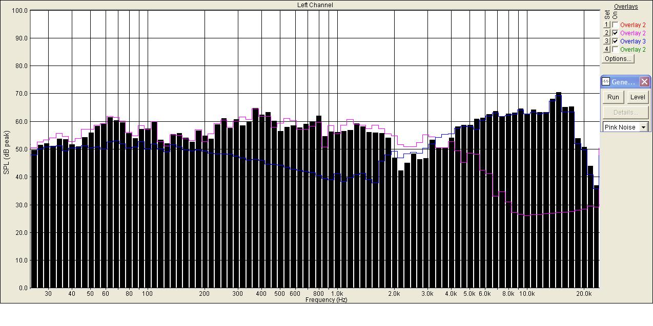

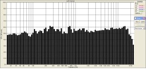

Специально привожу суммарную ачх при намеренно неверной фазировке пищалки. Дырища на стыке, думаю, убедит любого упертого. Да и звук при таком стыке откровенно паскудный, зажатый , слышны одновременно два динамика из разных сторон.
IMG_20200727_123528.jpgIMG_20200722_213308.jpgСуперкубик на 10 Гд-30 и tw 70.jpgсуперкубик   пищалка в противофазе.JPGСуперкубик  на 10ГД-30  в точке прослушки  вне оси.JPG
Добавка к вышесказанному. Направленность у этого варианта широкая в стороны, если смотрит колонка нам в глаза на уровне стыка басовичка и пищалы, верхним краем корзины басовика .
Смещение выше уровня пищалы дает завальчик наверху, поэтому колонку нужно будет размещать с учетом направленности.
завальчик на вч - не на расстоянии от панели, а при смещении слушателя выше оси пищалы на четверть метра. если смещаемся ниже оси басовика, получаем яму на средине.

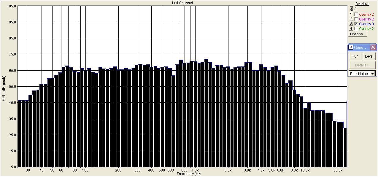

Мне не нравится, точнее я не понимаю что творится на частотах от 200 до 800 Гц. Я не мерил как Вы в "ближней" зоне, но на расстоянии 1,5 - 2 м (рабочее расстояние при измерениях в свободном поле - во дворе) 10ГД 30 вел себя на частотах от 400 до 600-700 Гц не очень хорошо. Было очень похоже на Ваше, только чуть сдвинуты по частоте. При этом на частотах около 1 кГц происходило резкое увеличение направленности динамика в корпусе. На слух это не бросалось "в глаза" (каламбур получился, но понятно, только, когда сравнивалось с СЧ динамиком, включенным в систему на частоте раздела 500 Гц). При этом, характерных резонансных призвуков на слух не наблюдалось. По-видимому смысл был в изменении чувствительности при переходе от ближней к дальней зоне. Примерно такое же видно на графике 10 МАС. Это только антинаучное предположение, хотя на других подобных динамиках мы это же наблюдали. Динамики были свеженькие - не более 10 лет. Потом, примерно такую же бяку наблюдали на динамике 10ГД34. Поэтому рубили на 500 Гц и дело с концом.
Когда стал разбирать макет, с ужасом увидел, что внутри практически нет заполнителя, жалкий шматок синтепона и все. забыл . И смотрю на шишки по ачх и ругаю себя за недосмотр.
А я-то думаю, что за такой бас, прямо сабввуферский.
Смысл макетирования был узнать, способен ли 10ГД-30 звучать средину , дотянуться отдачей до полутора килогерц, а дальше товарищи помогут. Оказалось- способен, звук красивый, а поведение внизу исправим подбором приличного добротностью динамика.
Это да! В широком диапазоне, да еще с такой добротностью ЗПМ должен быть.
Главное я понял, фильтры вырулил, совесть успокоил.

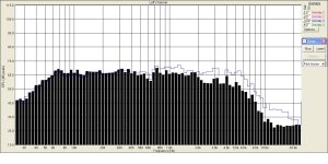

    122.4 KB · Просмотры: 348
    134.6 KB · Просмотры: 358

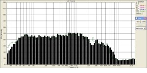

    132.1 KB · Просмотры: 319

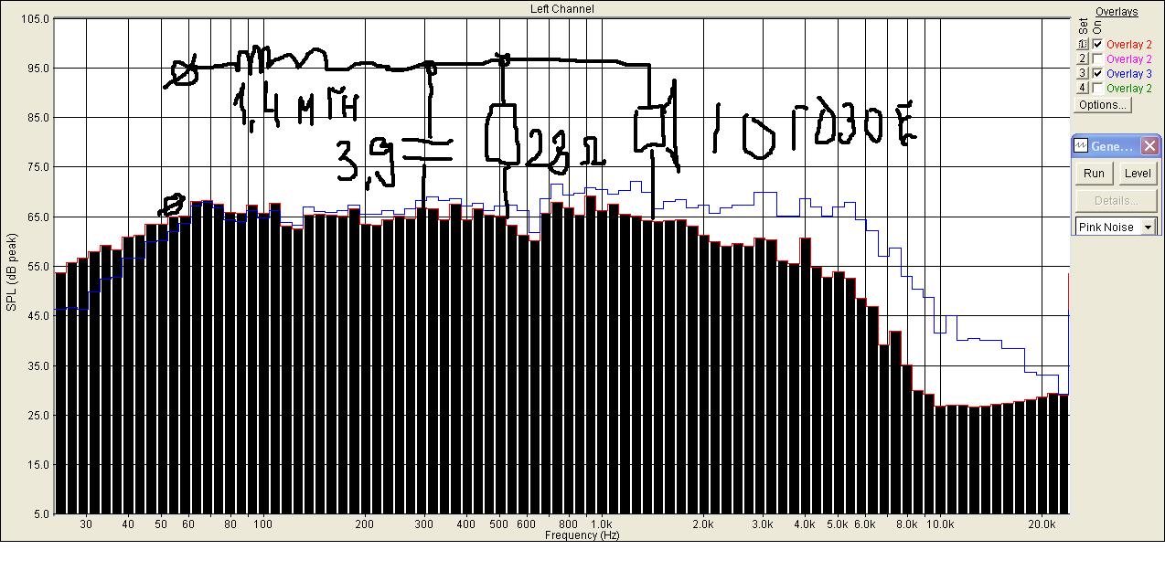

    128.3 KB · Просмотры: 314
    127.7 KB · Просмотры: 331
    143.8 KB · Просмотры: 372
    148 KB · Просмотры: 371
