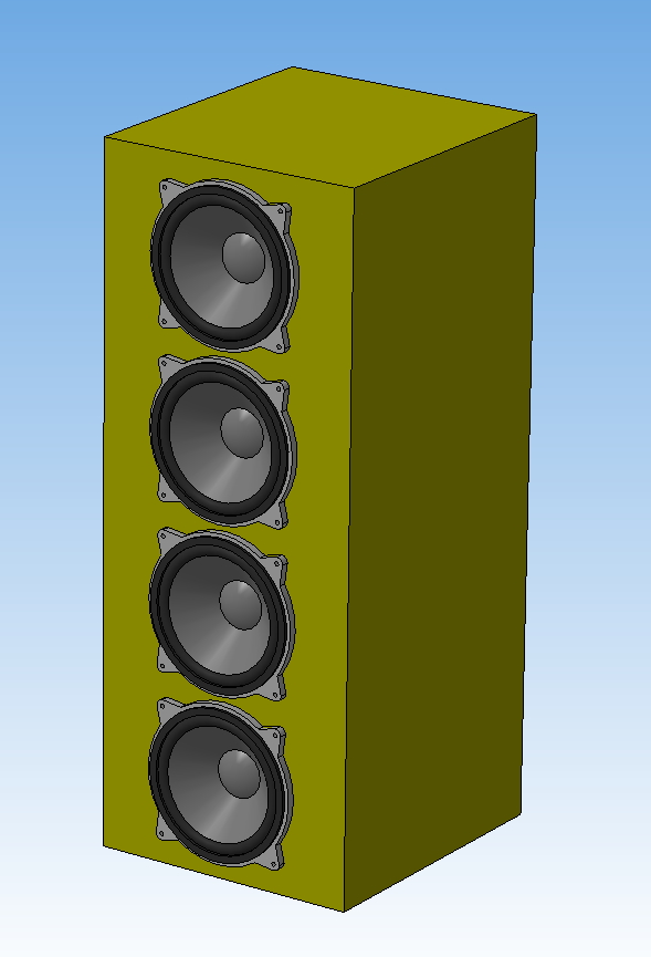

Я вот что ещё хочу обсудить... Стоит ли отдельный динамик в свой отдельный объём помещать? Им вчетвером и так тяжко будет, а так для каждого можно будет организовать... ну сколько там понадобится? литров по 25 хотя бы, а потом наполнением уже подкорректировать динамики друг к другу. Я не знаю что мне может попасться: феррит или кобальт. Судить о том или ином магните можно будет только по конкретному экземпляру, я так понял. Обычно, когда делал сабы в машину на 2х головах, то всегда под каждую голову свой объём и свою настройку портов делал - так лучше получалось играть им.

Имейте в виду, что разнесение базы динамиков автоматически снижает полосу раздела НЧ тракта, если это не эстрадные колонки. Там все равно, лишь бы бумкало.
В домашних условиях не рекомендую использовать более 2-х НЧ динамиков. Расчет простой. Они должны работать синфазно, следовательно длина волны в полосе раздела не должна превышать четверти длины волны. В противном случае возможны провалы, по сравнению с которыми искажения на Baffle Step будут "игрушками". На частоте, например, 500 Гц длина волны равна 0,68 м, а 1/4 равна 0,17 м. Таким образом, получается - минимум 400 Гц. Это для двух динамиков диаметром 200 мм.

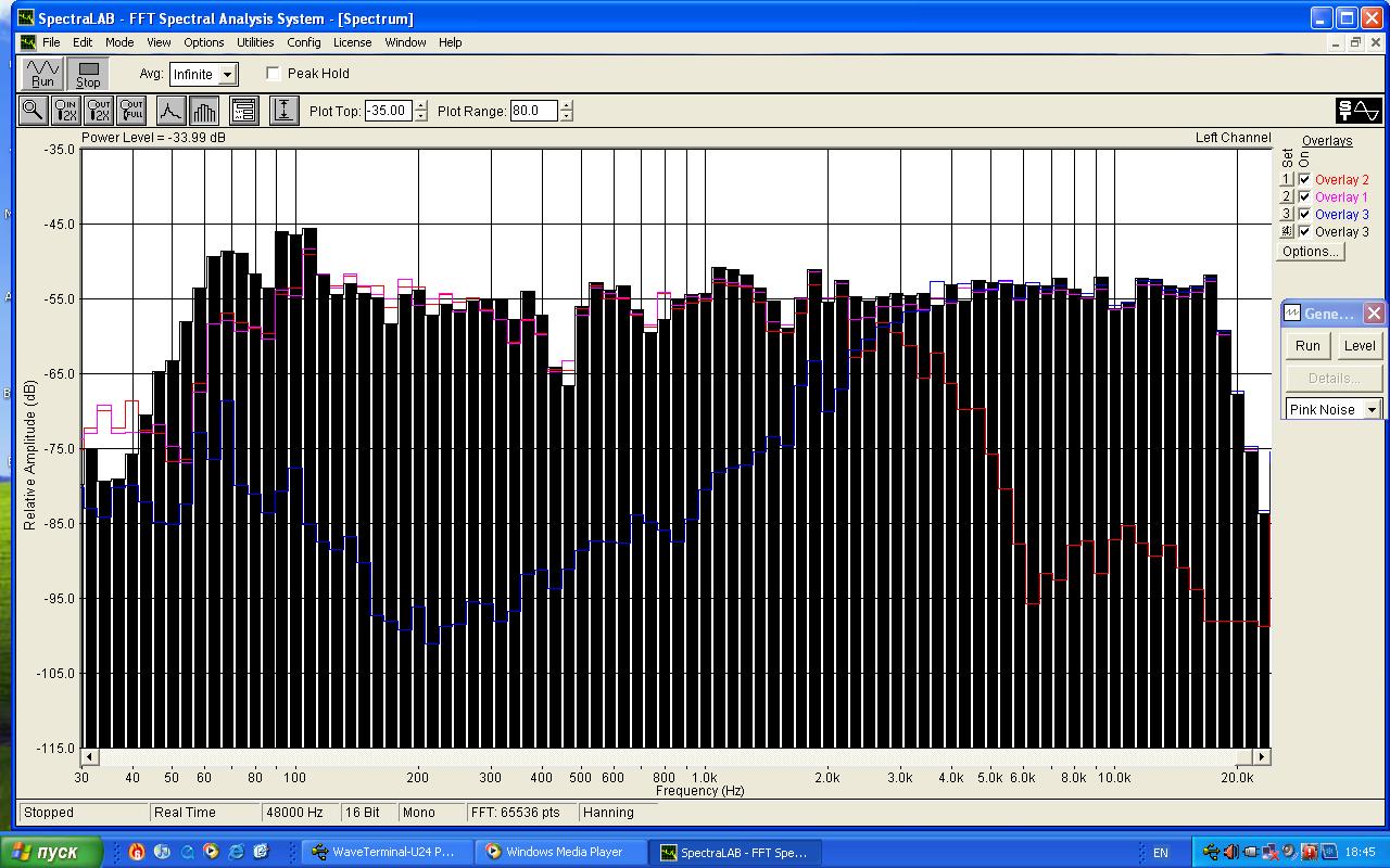

ПС. Отклик чем увидите? Чтобы отобрать одинаковые дины.
Достоинство включения двух динамиков - это увеличение чувствительности на 3 дБ (не звукового давления, а чувствительности). Это значит, что при одной и той же подаваемой мощности звуковое давление увеличится в два раза (или на 6 дБ). Лучше подключать динамики параллельно. В качестве наиболее дешевого СЧ с широким диапазоном частот можно использовать Р130Ш15-07 08.
Микрофон попробую... Но надо ещё подумать как. Я на чудо не надеюсь, но если у Serg_Odessa что-то получилось без измерений и расчётов, да ещё и с разношёрстными динамиками, то может, действительно нечего парится. Напихать перегородок всегда можно, если оно как-то нужно будет.

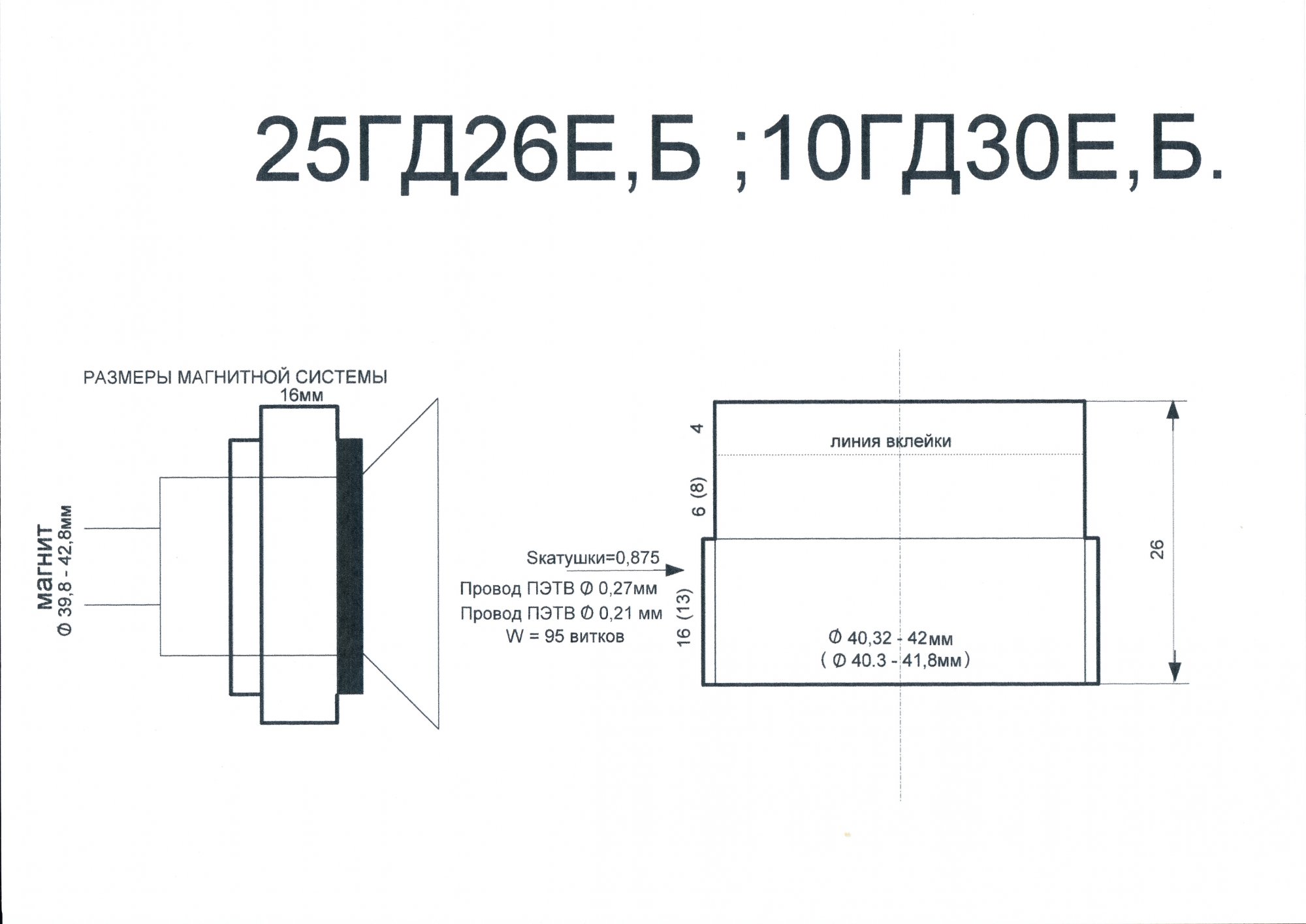

Вопрос: я поавильно плнимаю, что для апгрейда 10ГД-30Е до уровня 25ГД-26Б будет достаточно их перемотать 0.28 проводом? Я так из 10ГДН1-4 делал 25ГДНх-4, просто переставив катушки. Т.к. у 10ГДН подвижка мягче, то получился у меня своеобразный динамик - мощность держал, но вот на максимальных амплитудах мог и в керн постучать...
Есть тут у меня по-близости ещё парочка 25ГД-26Б со съехавшими катушками, но уже на ферритовых магнитах... Как считаете, замешать ферритовые с кобальтовыми магнитами динамики можно будет? Хотя если порыться ещё, то можно будет все 8 штук ферритовых собрать.
У 10ГД-30Е катушка короче. Миллиметра на два, а значит короче и её каркас. Смещать вверх по каркасу при перемотке, новую катушку не нужно. Потому как большая часть новой катушки будет находится над зазором. Т.е асимметрично.
Можно конечно чуть удлинить каркас электробумагой толщиной 0,05 мм. По ширине зазора всё должно войти.
Можно так же подобрать диаметр провода под старую геометрию и новое сопротивление. Чуть меньше чем 0,28. И будет не 25ГД-26Б, а скажем 22ГД-26Б!
Привожу габаритномоточные данные по 10ГД30Б и 25ГД26Б,данные из Бердска 1983г.

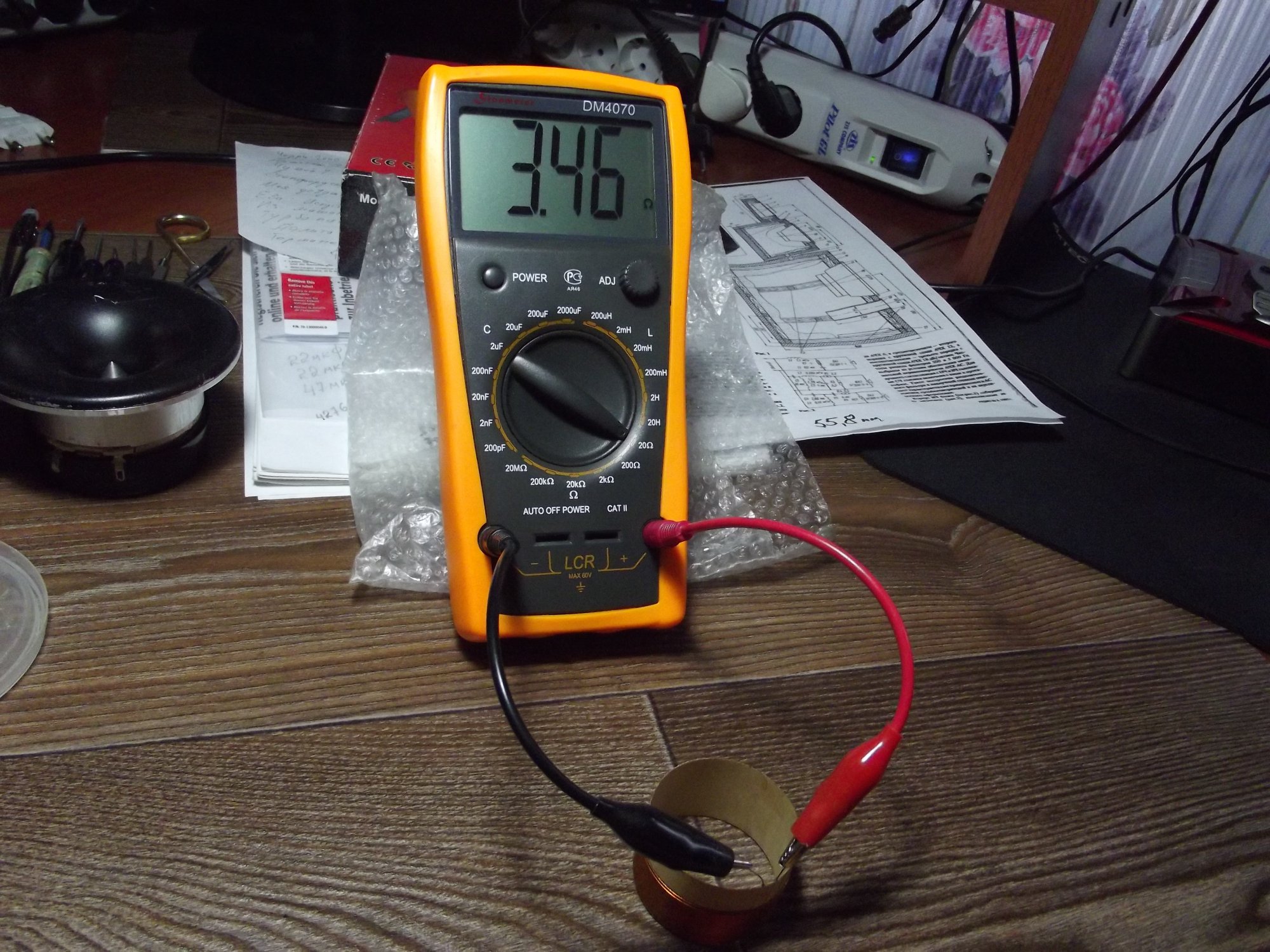

А если каркас просто на миллиметр-полтора вниз спустить, переклеив его на диффузоре? По данным здесь у 8 Омной катухи 11.3 мм высота намотки, а у 4х Омной 13.5 мм. Кстати, ПЭТВ1 бегло я не нашёл, зато есть в продаже ПЭТВ2. Насколько я понял, он в двойном слое лака, т.е. он ещё толще должен быть по факту и если мотать 0,28 мм ПЭТВ2, то запросто можно и за габарит 13.5 мм вылезти. Да, можно и 22ГД попробовать сделать из 0,25 мм, но хотелось бы максимально поближе к имеющимся 25ГД-26Б сделать...
Тогда уж лучше новый каркас вклеить.
Насколько помню, буртик горла диффузора куда вклеен каркас катушки не более чем 5 миллиметров высотой и каркас катушки не выступает за границы этого буртика. Значит при смещении родного каркаса вниз, ширина клеевого шва каркас/диффузор станет меньше расчётной.
И если решиться на замену каркаса, то тогда уже бумагу надо менять на стеклотекстолит или каптон. Реально, прикладываемая к катушке мощность станет выше.

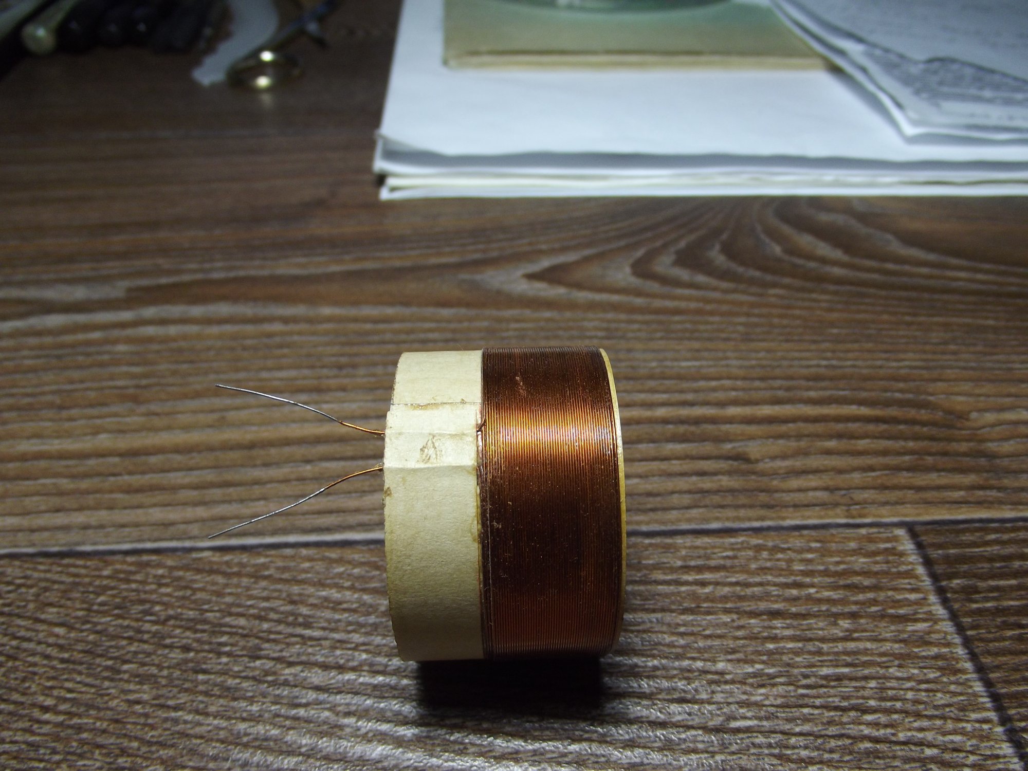

Фото катушки 25ГД26
ПЭТВ-2 мне приходилось пробовать 0,27 также умещается на выделеном месте каркаса.Под каркас ,было дело,использовали алюминиевую фольгу 0,1(из детского мира),запирающую ленту из кабельной бумаги,клей БФ.

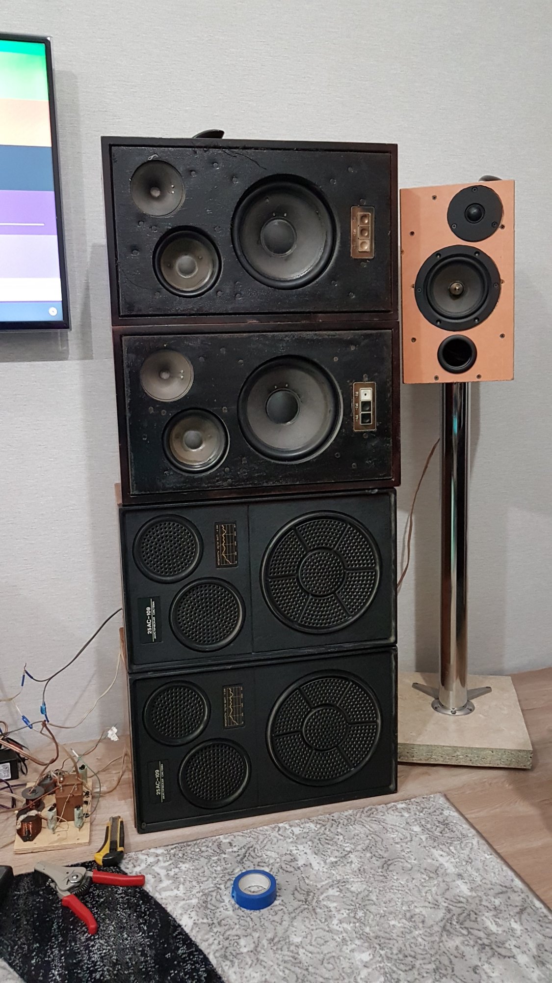

В общем, не стал я пока ничего с 10ГД-30Е делать, а просто нашёл другую пару 25АС-109. По-быстрому провёл вандальньные операции по извлечению фильтров, из всех АС, в качестве тестового выбрал от 25АС-109, т.к. у него дроссель 2.5 мГн, а у 25АС-302 там что-то около 1.5 мГн. Сложил все 4 колонки в столбик, 25ГД-26Б подключил в параллельно последовательном включении, имеющуюся акустику на роль СЧ+ВЧ подцепил через 20 мкФ и... чуда не произошло. Гудеть оно загудело и беглые замеры спектроанализатором телефона показали, что как-то так явно перекрикивают 4х25ГД-26Б один АСАЛаб МВ1324.8П (8 Ом). Я их всегда считал 90 дБ чувствительностью на 1 Вт, а полез на сайт, они стали 87,5... В любом случае надо будет производить отдельные замеры, а динамики, всё-таки, собрать в отдельный ящик! У меня есть кучка ЛДСП панелей 345*840*16 мм - на выходных скручу их в короб, каак раз 4 динамика можно разместить по высоте. Надеюсь результат будет получше, чем я услышал сейчас.
