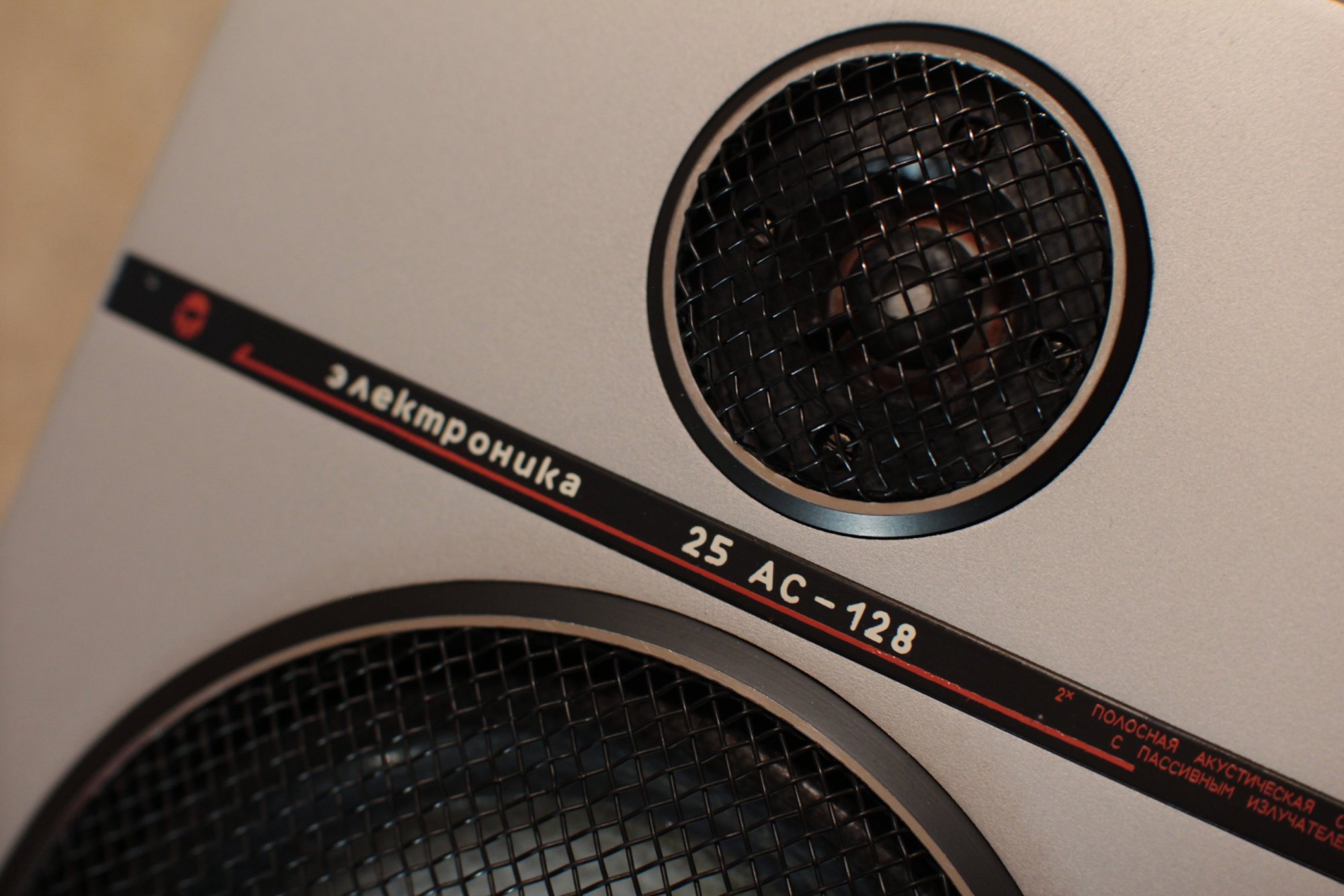

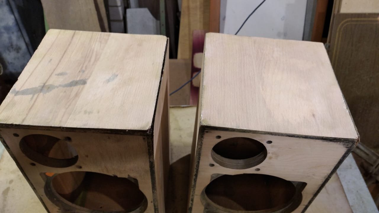

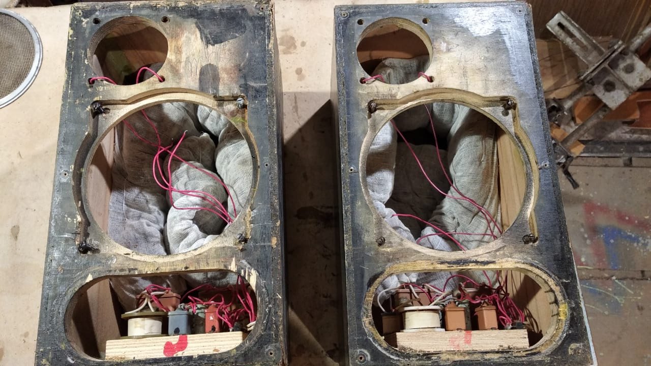

Привет всем снова) Доброй ночи.

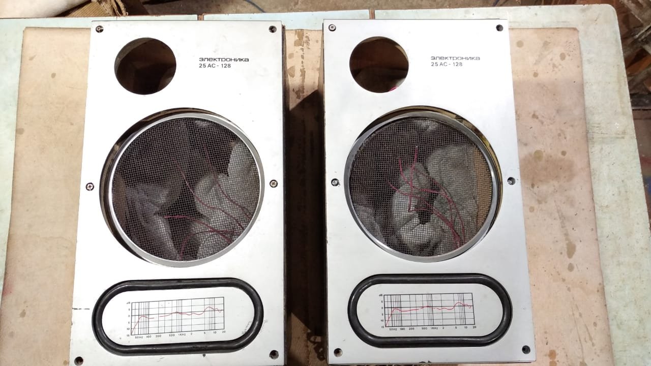

Вчера же привёз и эту пару.Хозяин у которого забирал разное эквалайзеры и ещё кое что из советской аппаратуры,предложил сам бонусом за недорого,у него ещё есть пара разных,но они без фильтров были.
Эти с фильтрами,состояние корпусов более менее,во всяком случае лучше,чем у 15 АС-404) Оттуда я как раз и планировал взять НЧ в Электронику.Так как эта модель мне больше интересна будет и по звуку и по внешнему виду и состоянию.
Фильтры на месте оба,потом разберу для работ,сравню,проверю.

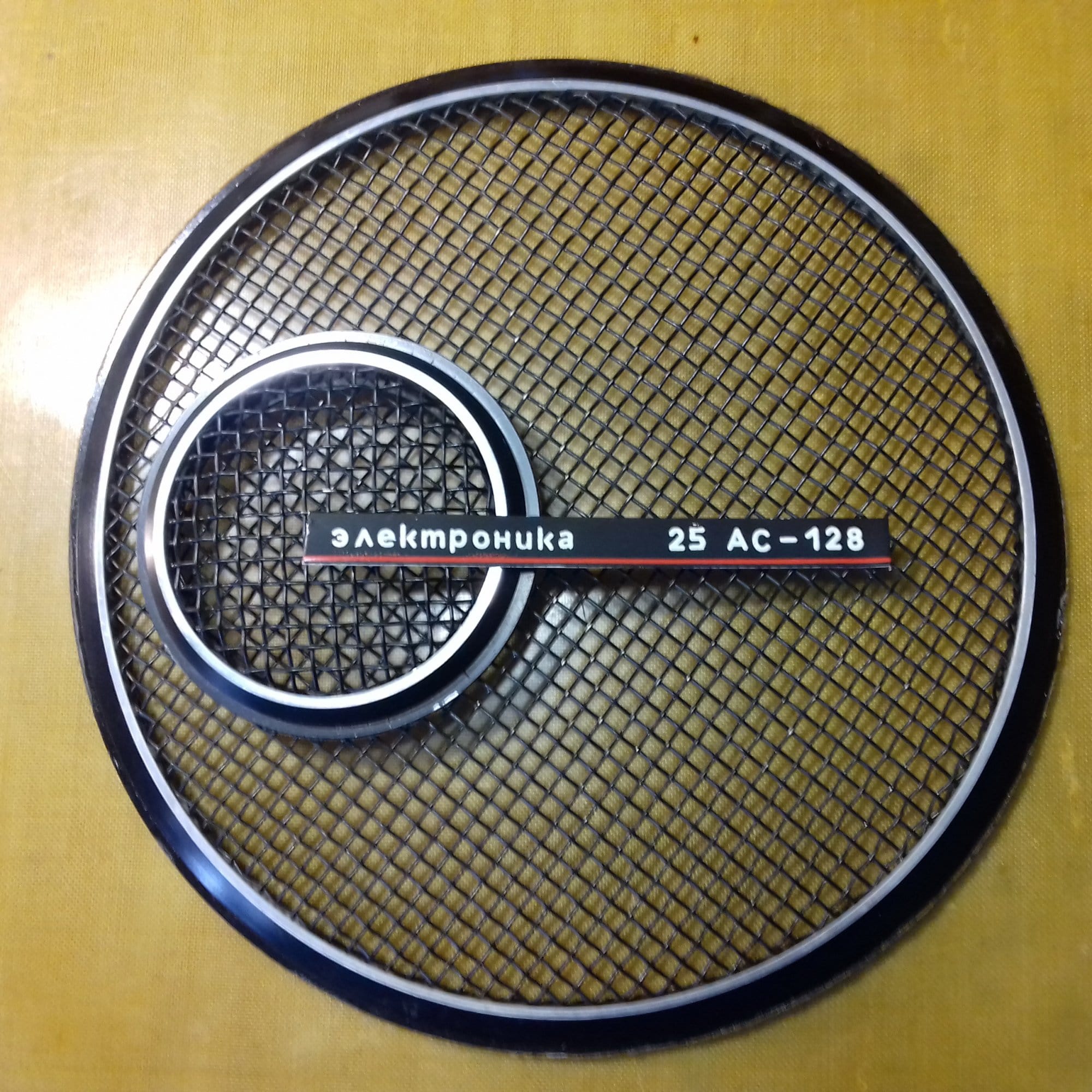

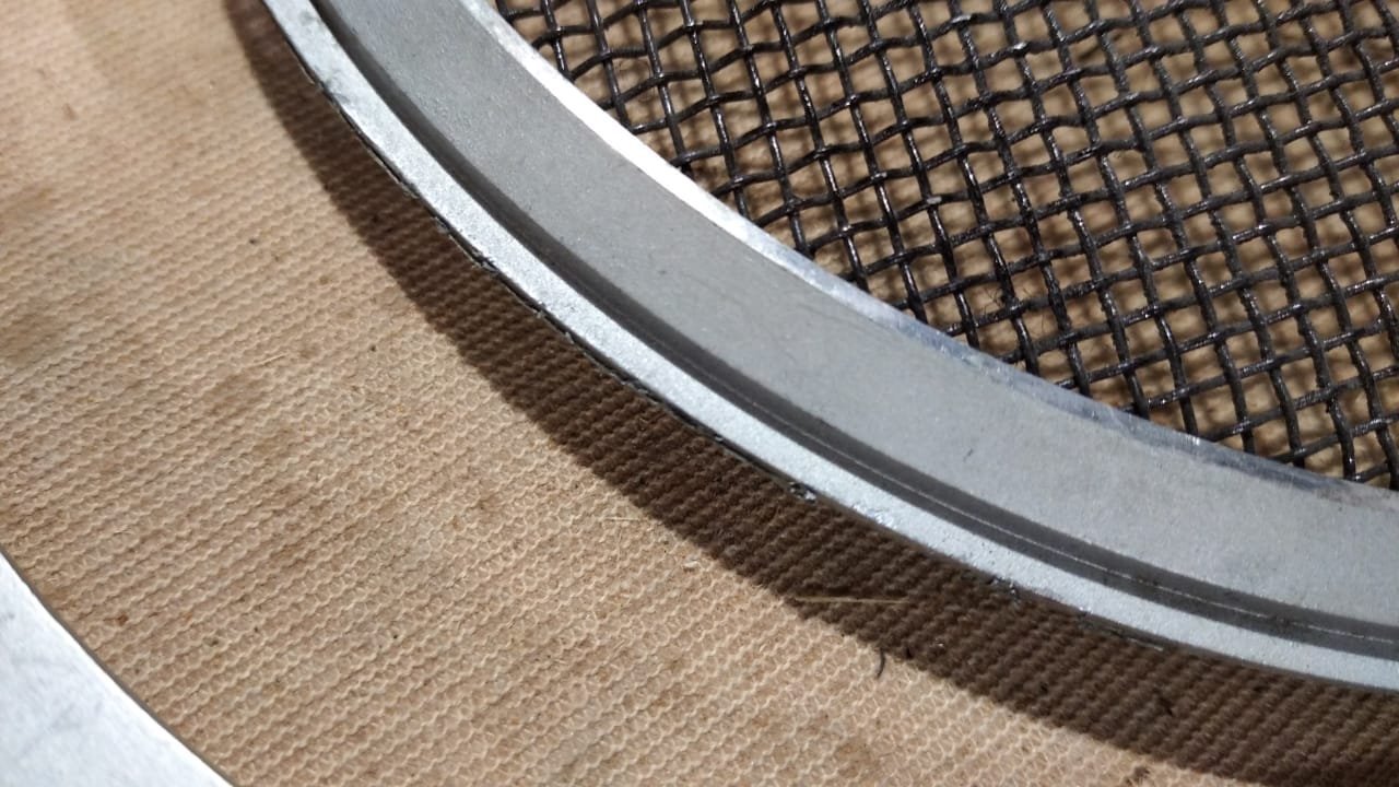

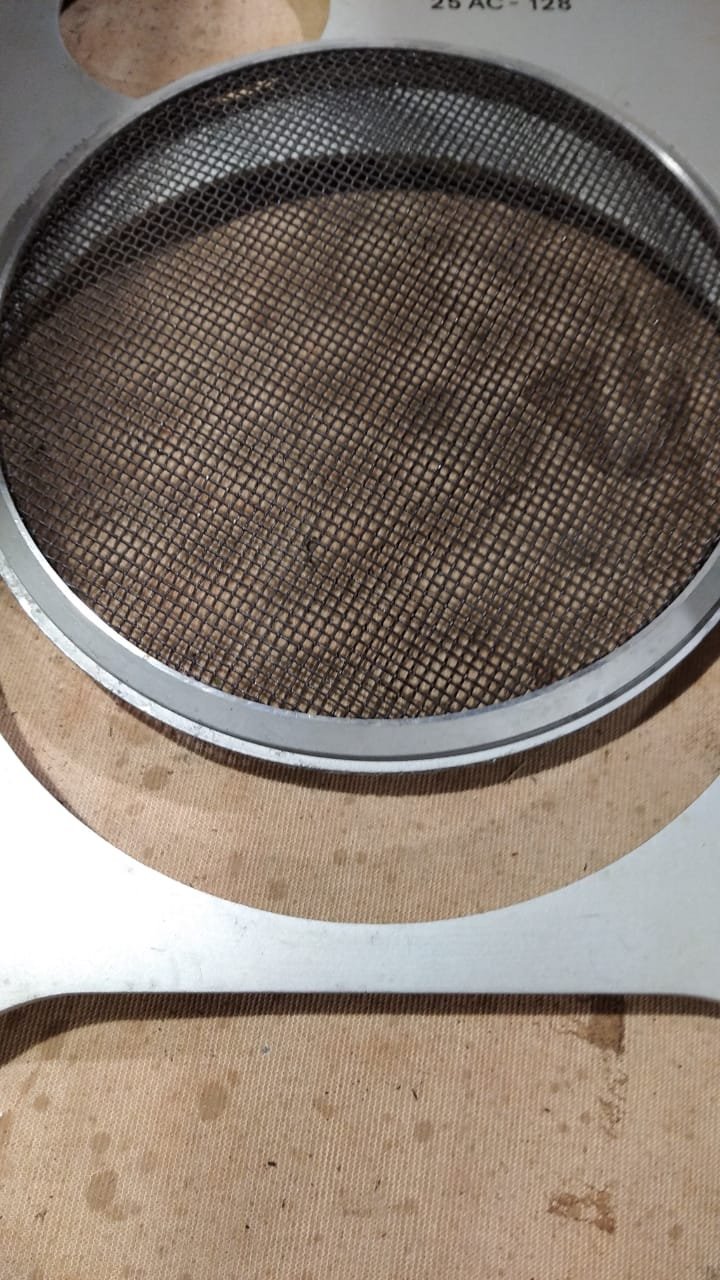

Сетки есть только на НЧ.Удивило,что кольца там алюминиевые.Состояние хорошее.Сеток на ВЧ нет,надо искать или делать из подходящего.
Динамиков нет никаких.
ПИ мягенький,на простукивание звучит одинаково по звуку.ПИ всё равно снимать,переклеивать,чтобы была возможность работать с корпусами.
У корпусов есть пара растрескиваний по стыкам,остальное более менее вроде.Увидим)

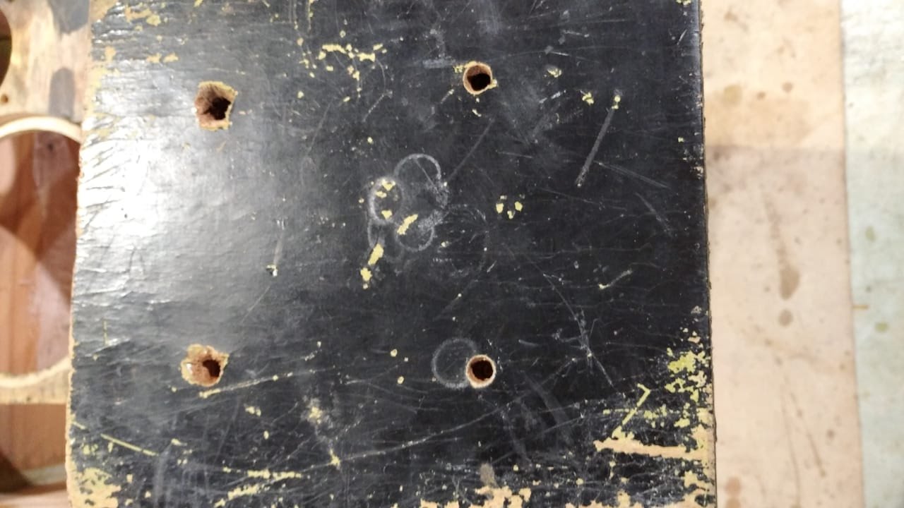

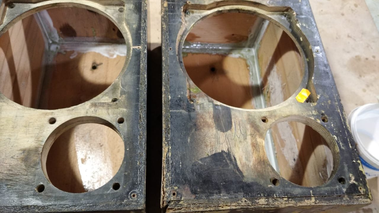

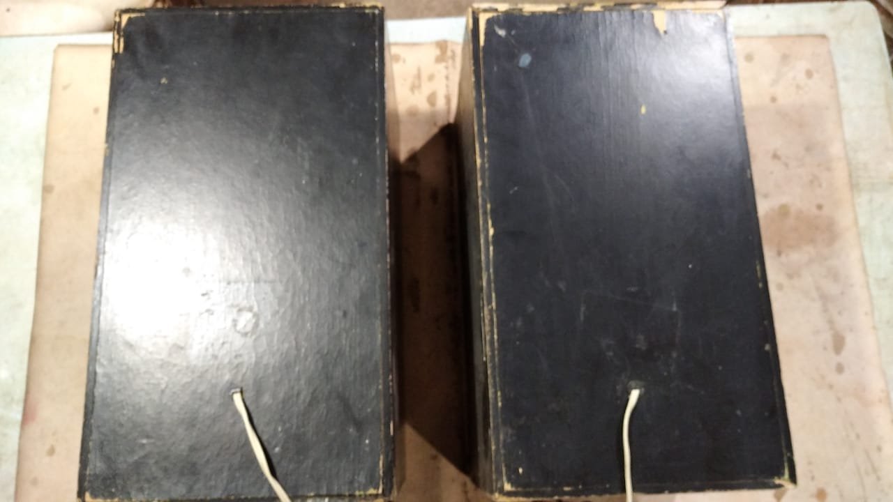

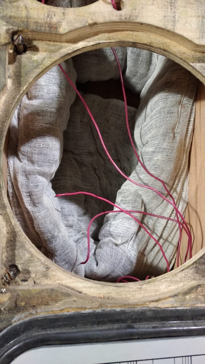

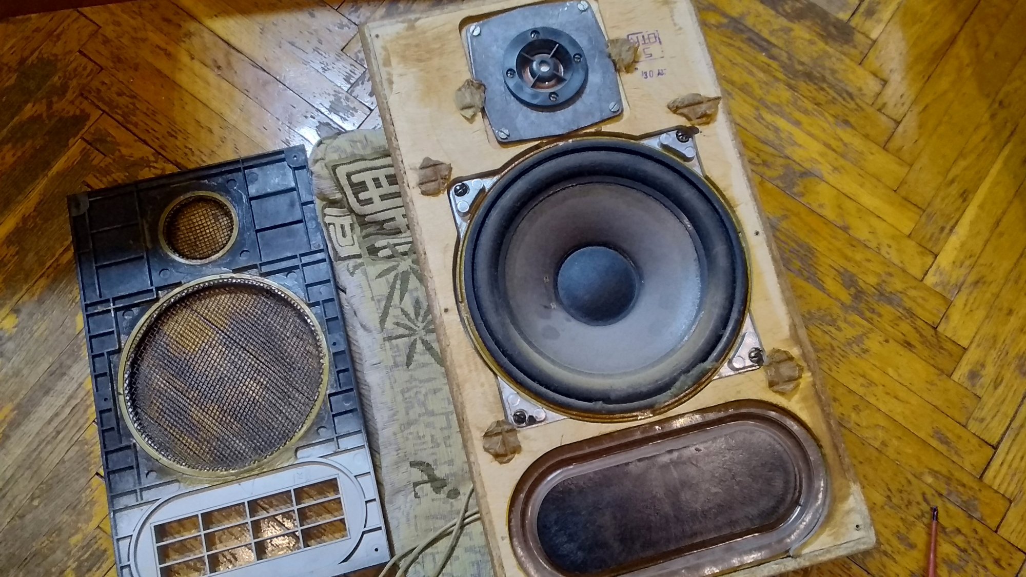

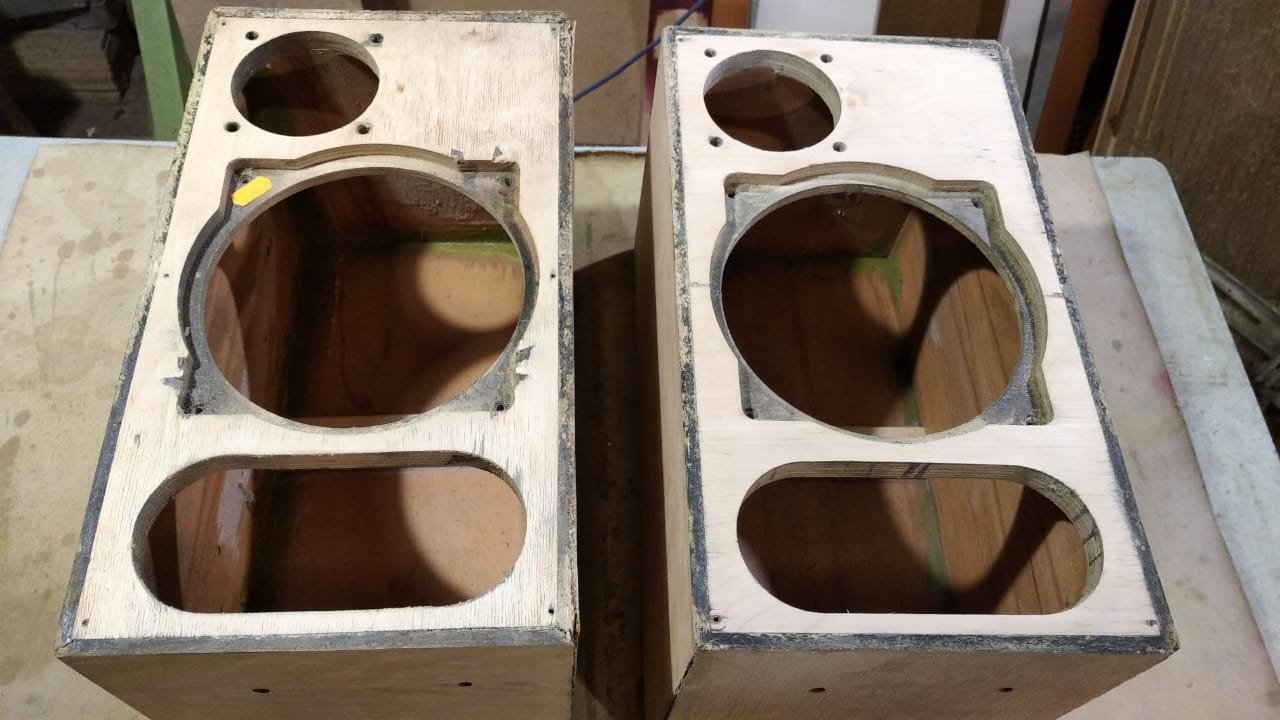

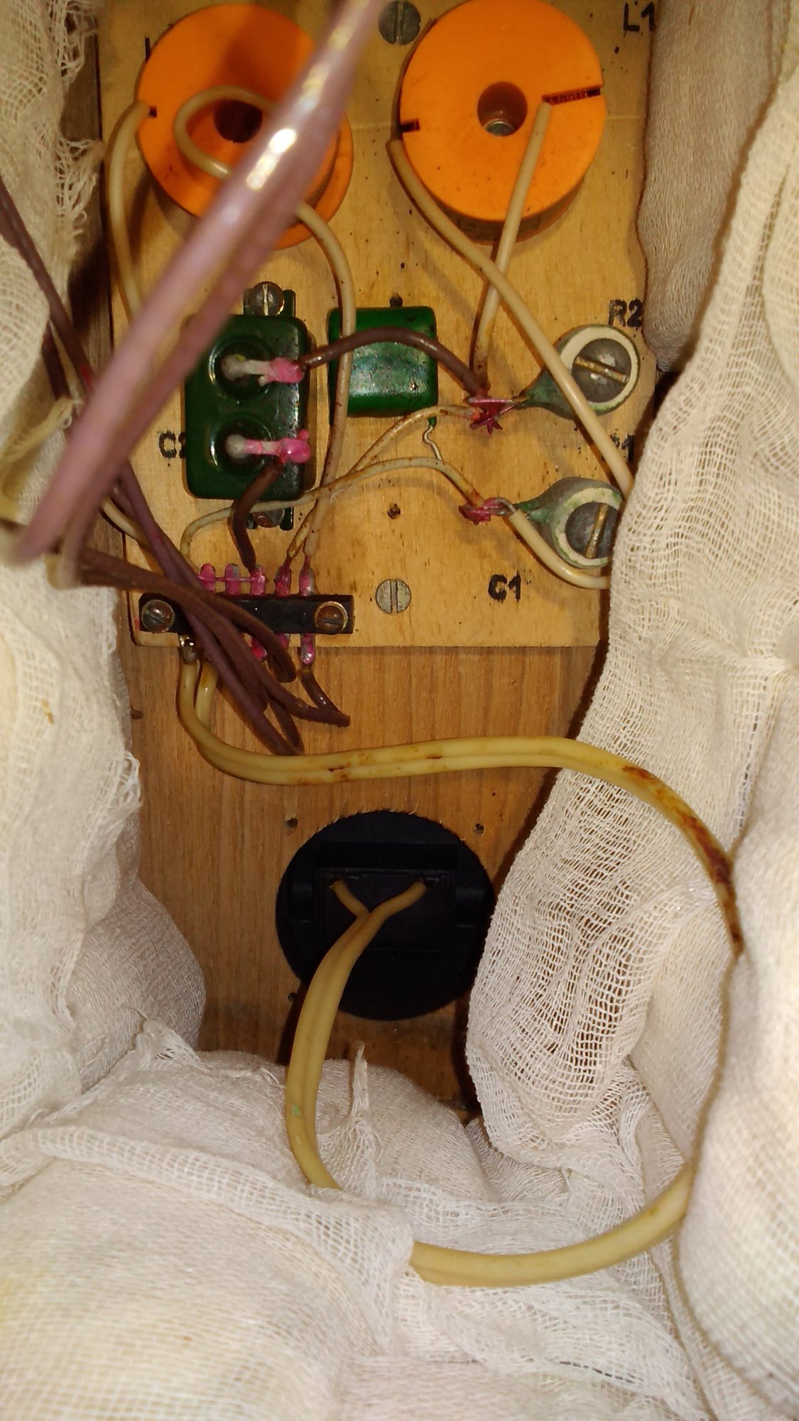

Сегодня разобрал ,второй парой по работам вечерним пошли.

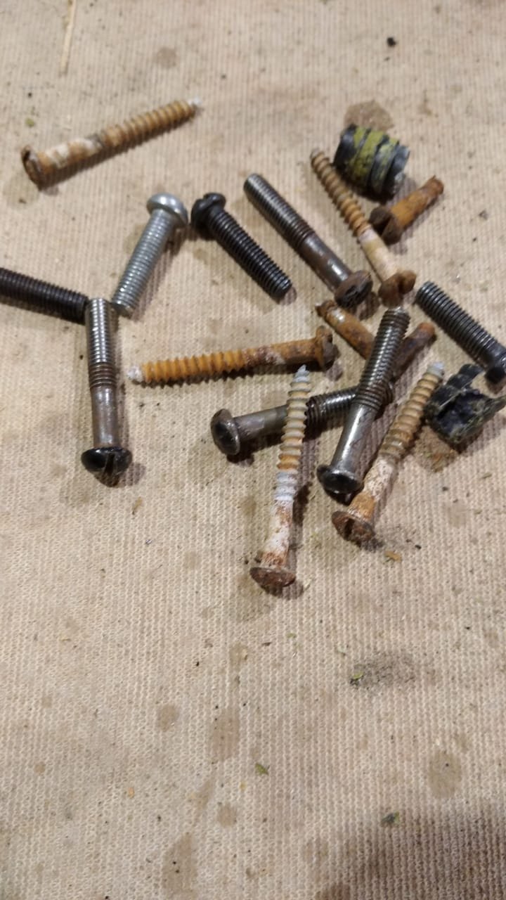

Всё разобралось более менее нормально,кроме шурупов,снизу,на одной колонке которыми фильтры прикручены.Один выкрутил,один сломал,два пришлось рассверливать и выламывать по частям отвёрткой,ломая головки им.
Болты для ГД не родные или только часть.Это не важно.

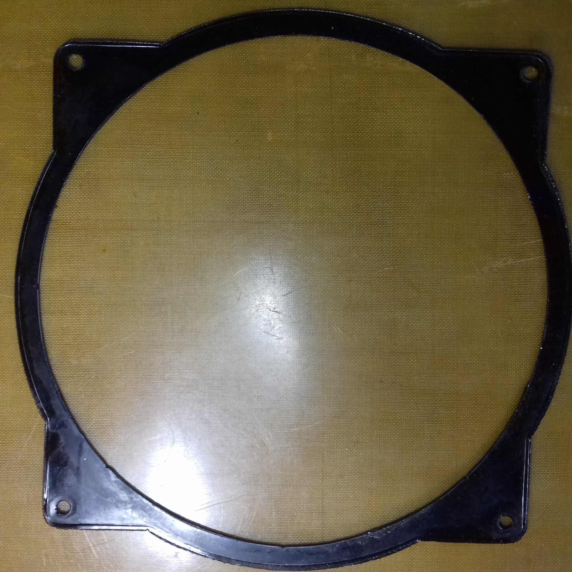

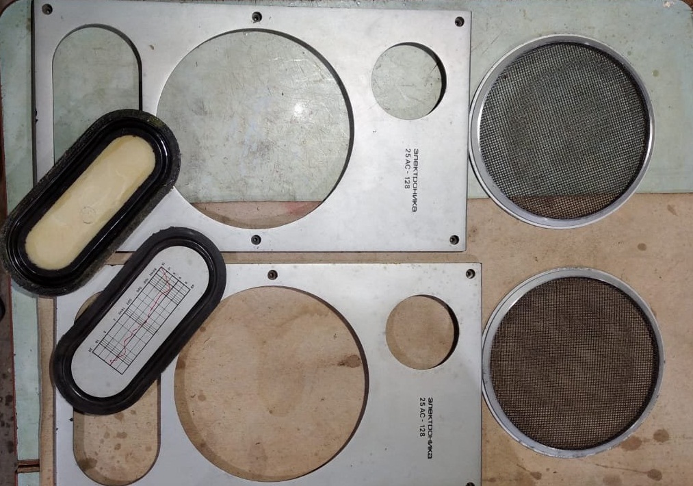

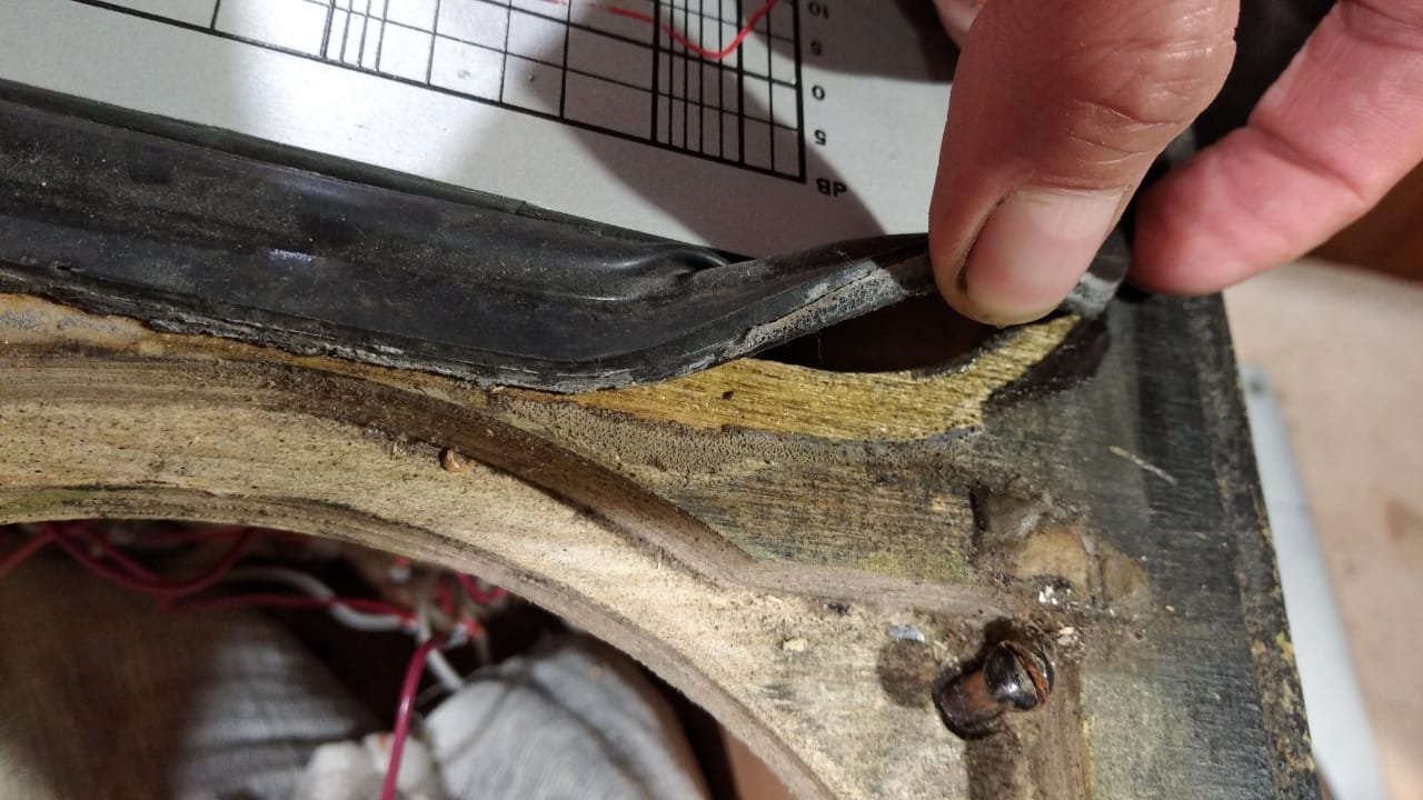

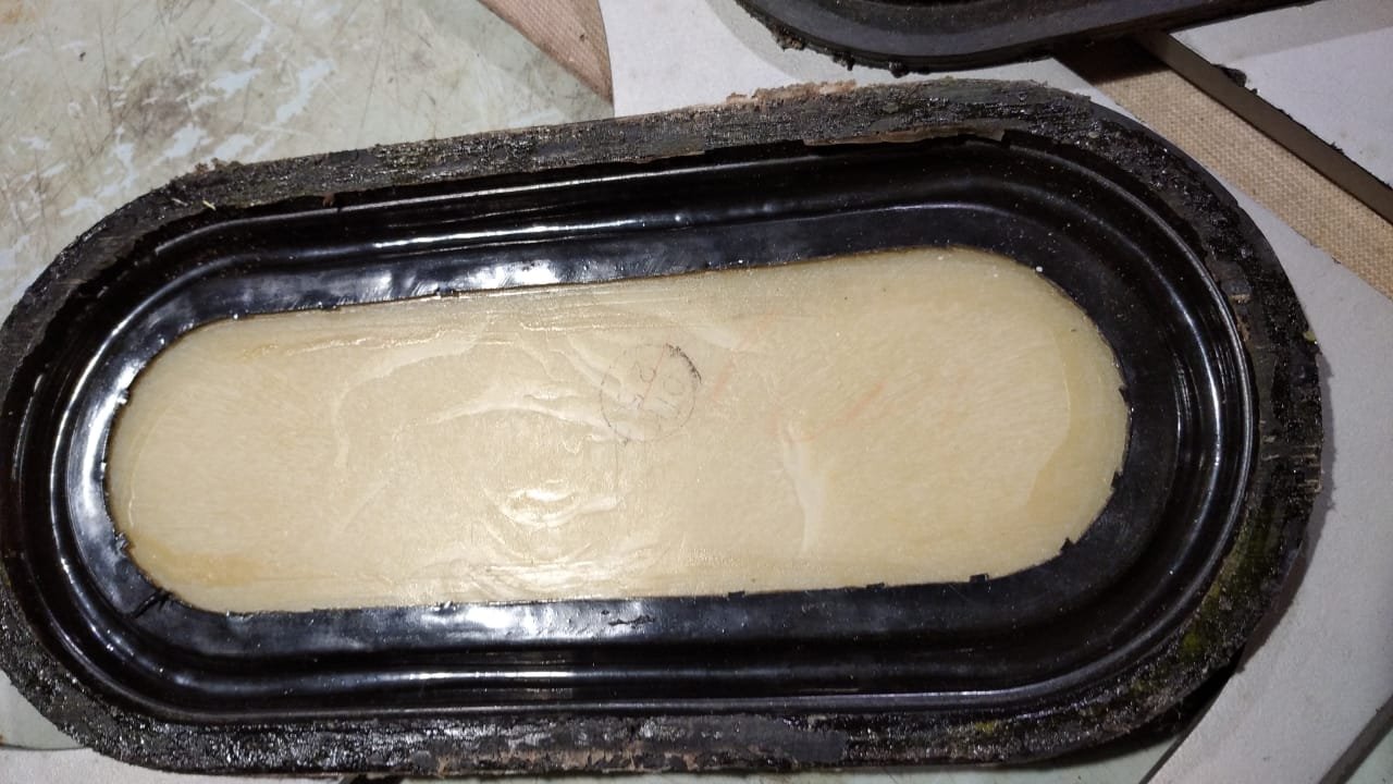

Подвес на ПИ оказался мягенький ,резиновый(ещё покрутил в руках помял,наверное всё таки ПУ,но очень уж мягкий),сама пластина толстая,тяжёлая из пластика.Я думал она намного тоньше и легче,замерил - 5мм где то.
Швы внутри корпуса заделаны мастикой,уже сильно затвердевшей,кое где были трещинки в уголках,но мало.

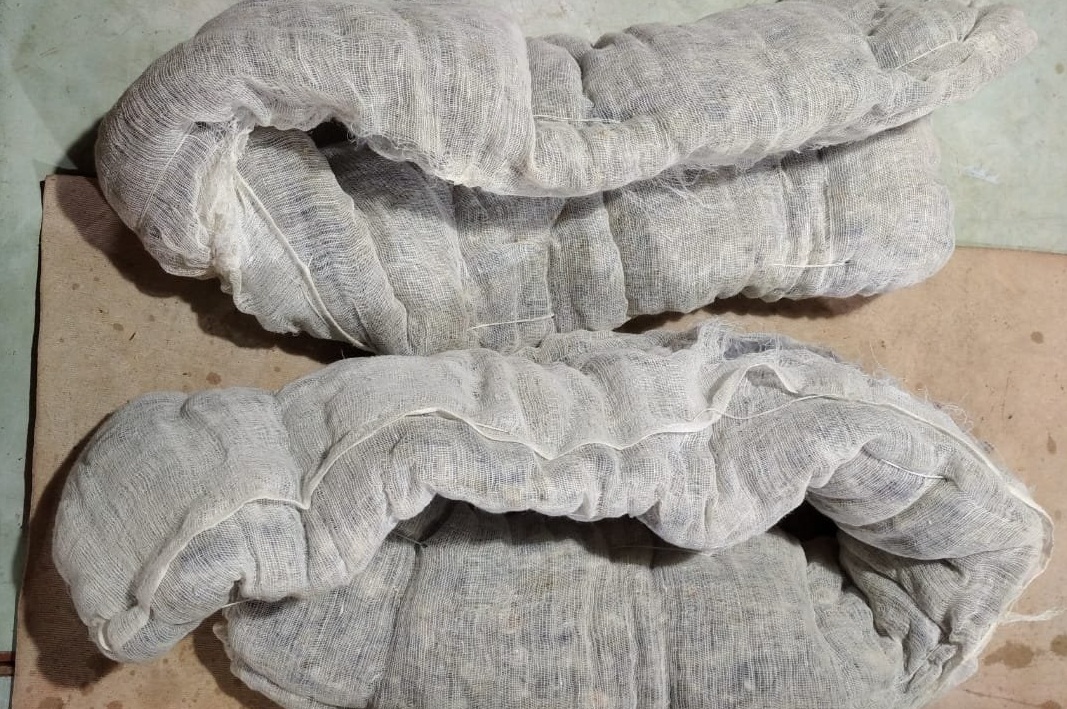

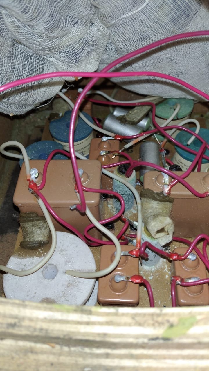

Вместо ваты,в марлевых чулках,ватин чёрный.Состояние хорошее,пригодится туда же.

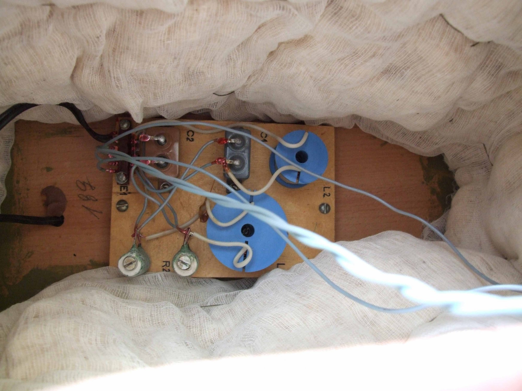

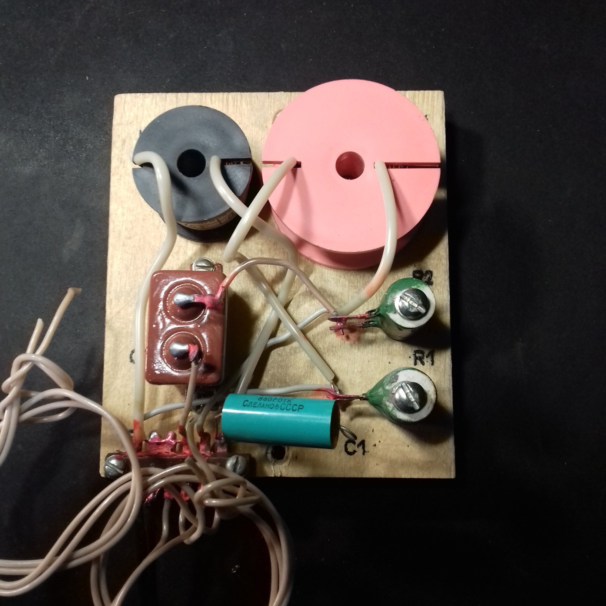

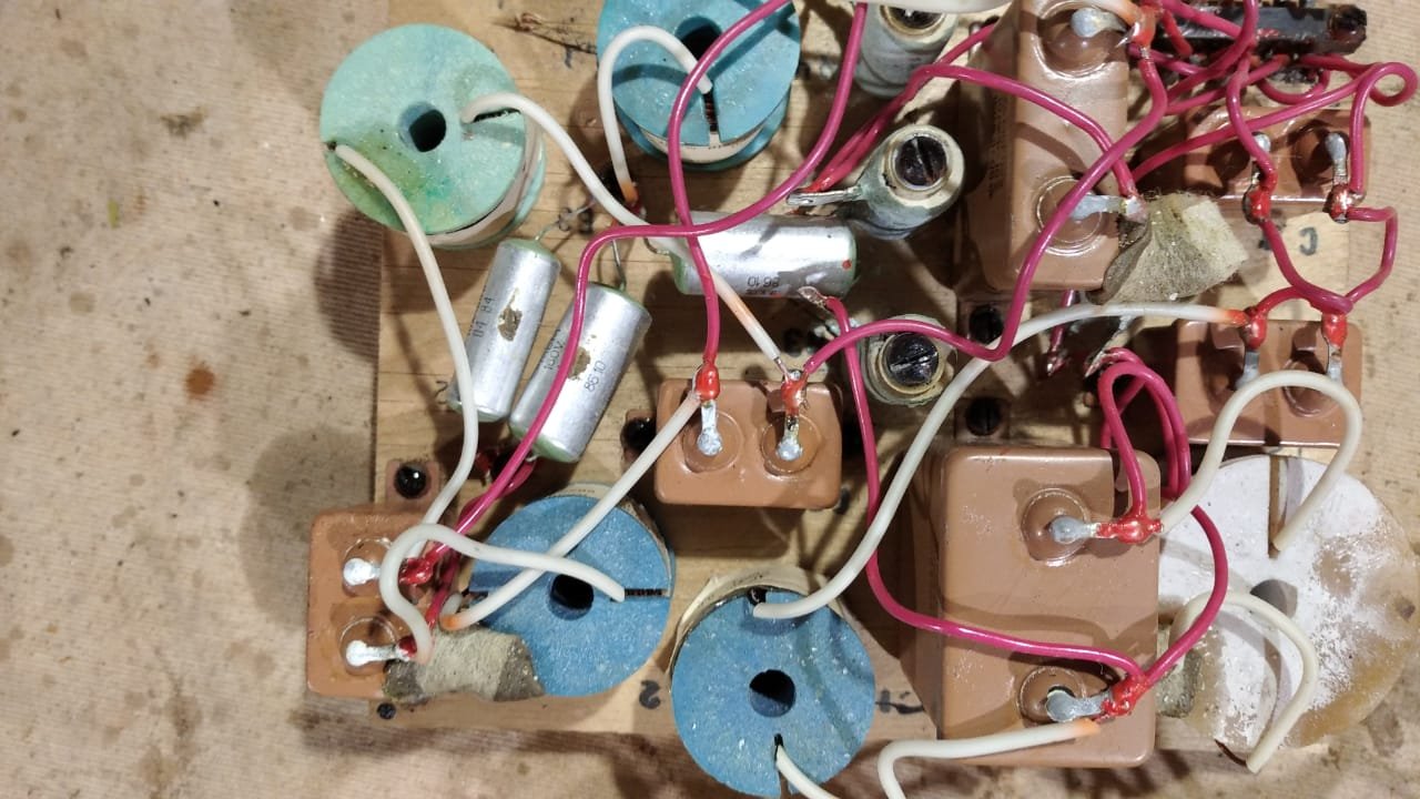

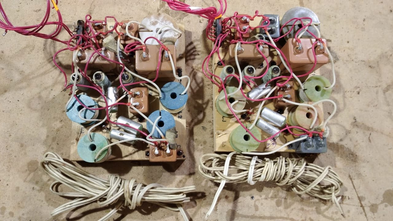

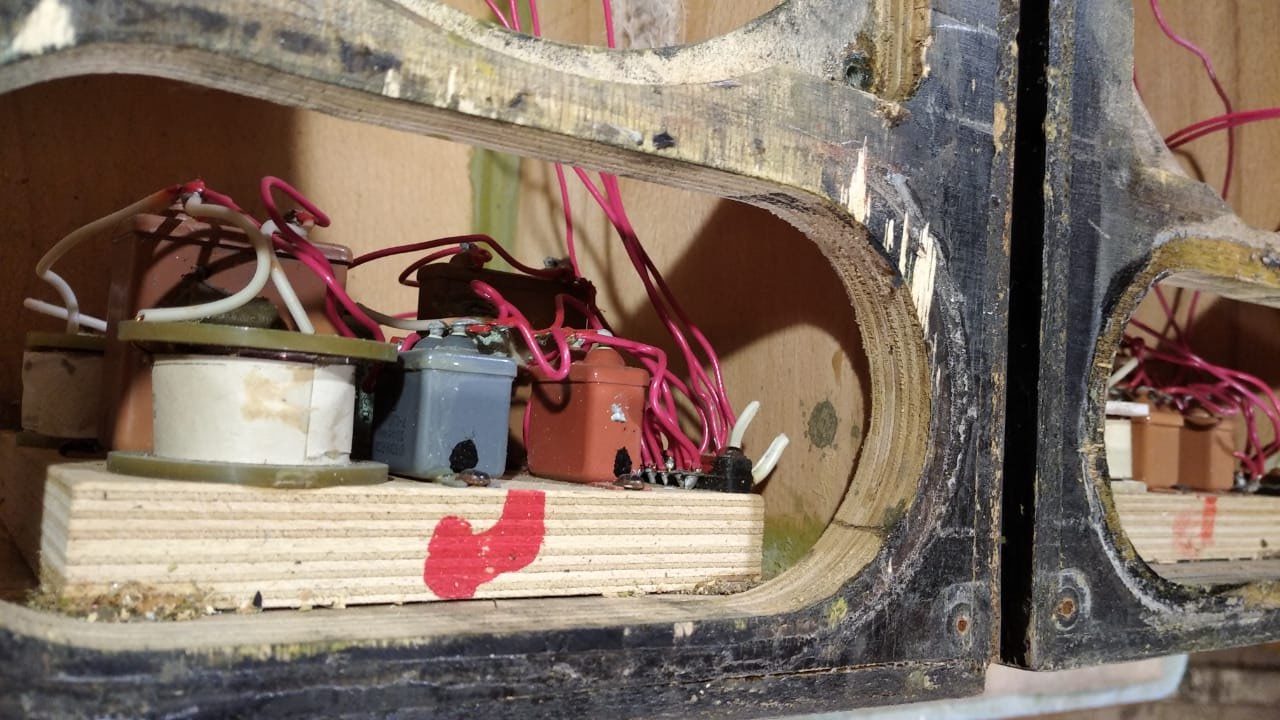

Фильтры прикручены на толстенную фанеру,видно остатки от производства лицевых панелей.Нанесена маркировка на них,где какая деталь и стоят штампы ОТК изнутри.Фиьтры что то сильно усложнённые на вид,всё серьёзно как то)Надо будет пропаять соединения все потом.Думаю,может на пластину потоньше перенести,дюже она много места жрёт и вес лишний.
В каких то можелях были совсем простые по сравнению с этими.

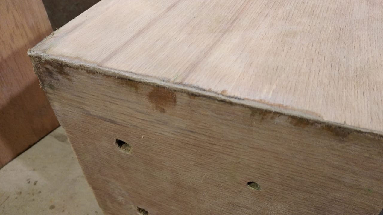

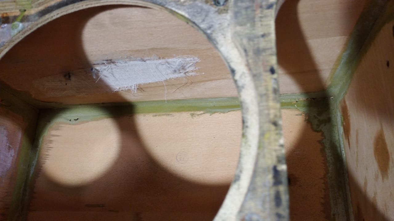

Обработал все углы ПВА и промазал по старой схеме все стенки внутри.
Пластик и решётки завтра помою,и надо отчистить старый клей от ПИ,
Пока всё вот...

Не фига себе фильтр, видно производители работали по улучшению, мне достались такие.
Ну,кто что пишет,кому то звучание ранних нравится,кому то более простые новые.Так что неизвестно,что лучше ,а что хуже)
Срисуйте схему своего фильтра и выложите на обозрение, станет понятно, чего добивались производители.
вот здесь схемы, и простая, и навороченная
Вот делать нечего мне) Если бы её не было только нигде) В теме выше,есть обе схемы.Да не очень пока разбираюсь,что и как рисовать.а то нарисую,заругают...
ну это вообще упрощенная, видать "перестроечная" :)
Говорят что оригинальная старая,чуть глуше играет.Так что неизвестно,что и как.Я не слышал ни одну пока.
посмотрел этот вариант - НЧ вообще без фильтра, на ВЧ - гасящий резистор, конденсатор и катушка. В общем 10МАС во всей красе :)

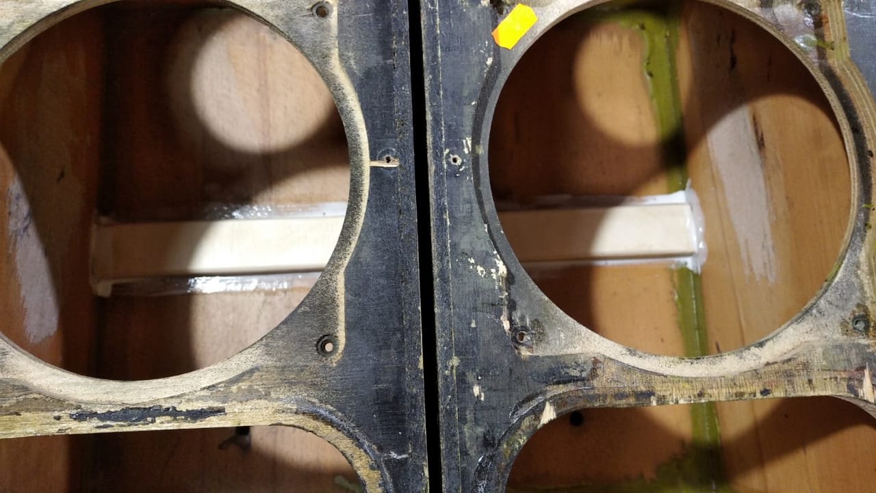

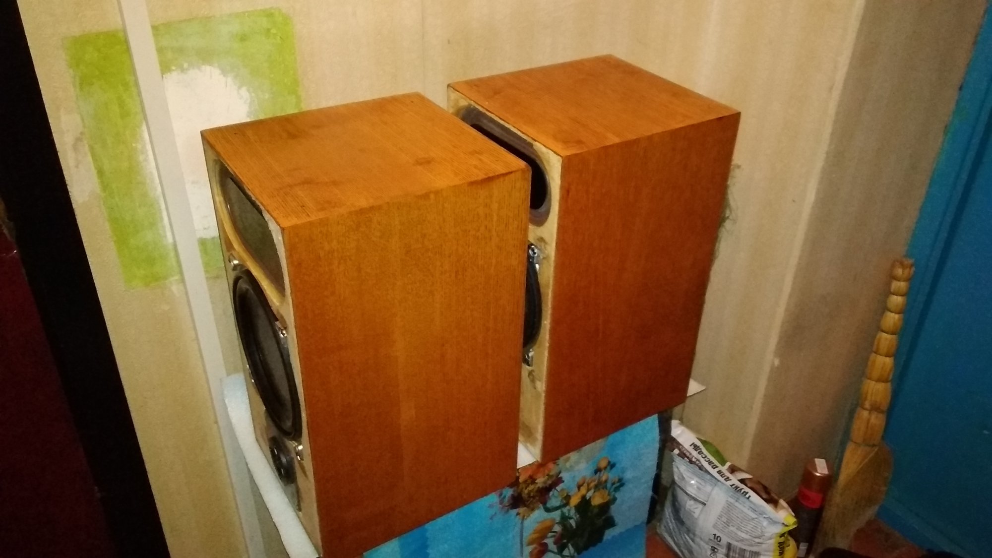

Вырезал и вклеил распорки на задние стенки,сохнет.Высохнет,корпус под шлифовку.Что интересно,МДФ со шпоном,но для современности их красили на заводе в чёрный,с грунтовкой-шпаклёвкой.Грунт зелёного цвета,им же промазывали углы внутри.
Продлили жизнь этим лет на 20.
Вес его не знаете случаем?
Могу взвесить,но с подвесом пока.
Или именно вес подвеса надо?
Всё в сборе. Ничего разбирать не нужно. Можно и размеры Длина х Ширина по телу. Определить площадь ПИ.
Только взвесил как раз.118
Размеры пластика 17,2х5,9 толщина 4.5 примерно.
Общая 20х9,5
Спасибо.
Площадь ПИ почти 320 см.кв. Это диаметр 20 см. Почти в 1,4 раза больше площади 25ГД-26. И в объёме меньше 20 литров.
У моей АС площадь ПИ на 113 см. кв. больше при даже меньшем весе. Правда "толкач" в четыре раза меньше площади ПИ. И объём поболе будет.
а как у тебя вышла площадь 320 квадратов?
Формула определение площади эллипсa:
S = πab
S = π a b = π · 17.2 · 5.9 = 101.48 π (см)2 ≈ 318.6472 (см)2
Бляха-муха ! Надо же делить на четыре.

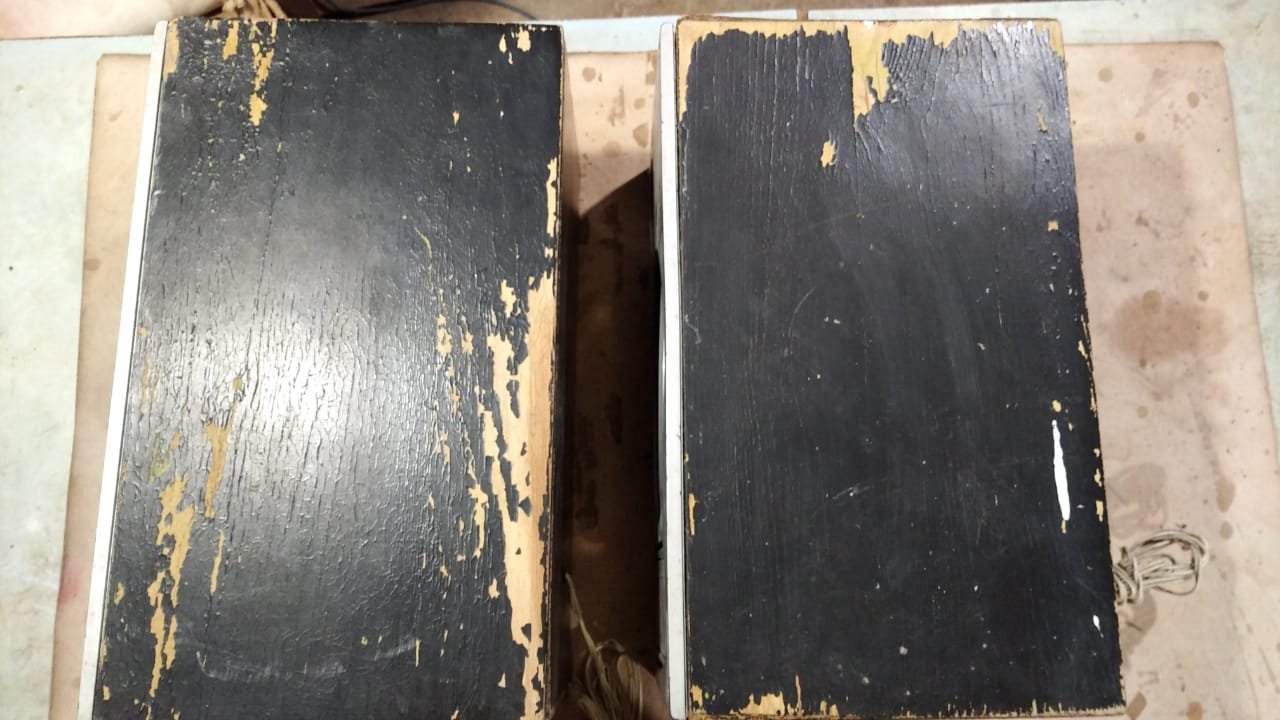

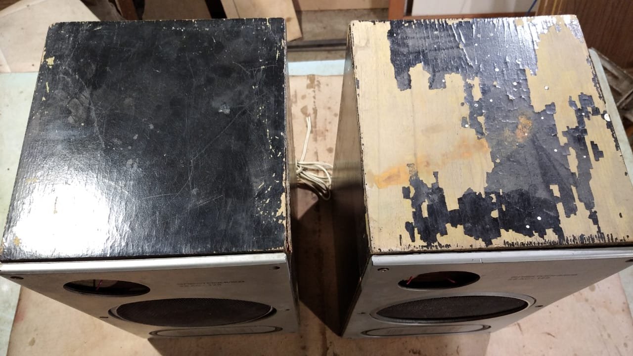

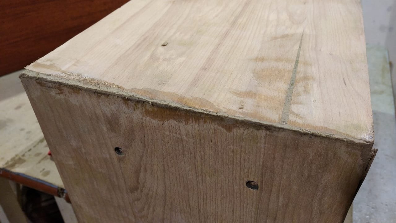

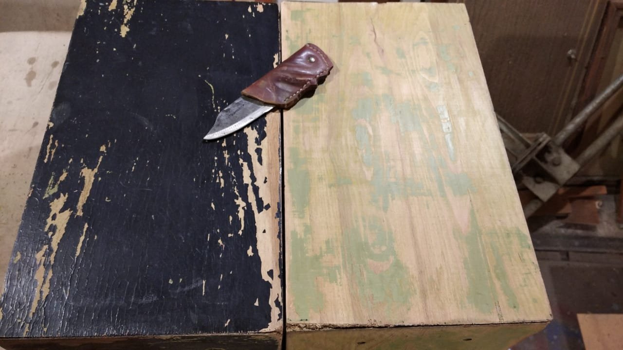

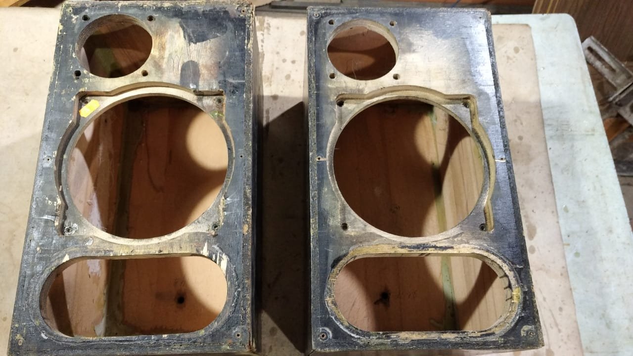

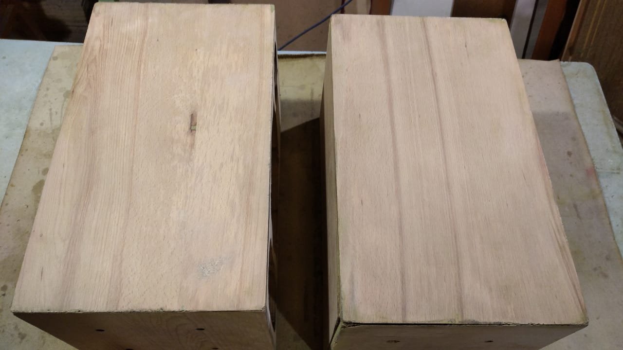

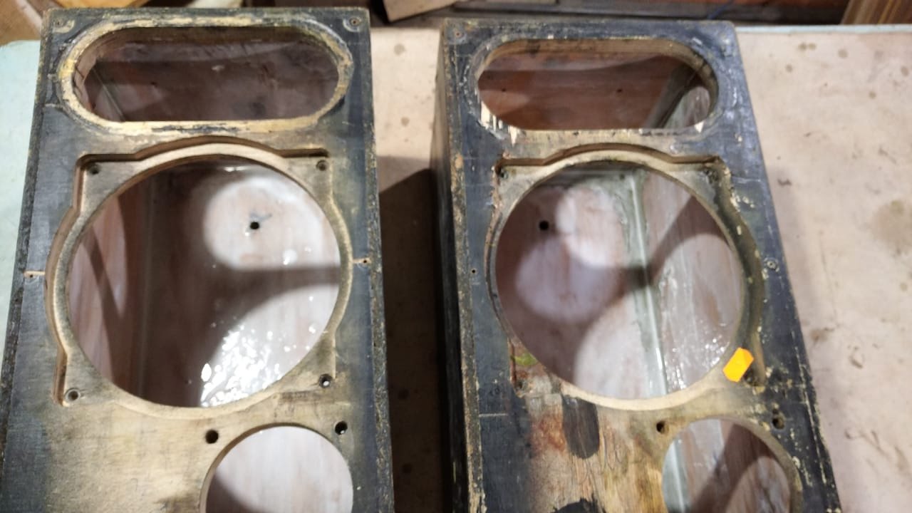

Сегодня днём зачищал корпуса от старого чёрного лака.
Пока ножом зациклевал,завтра сниму остатки грунта уже машинками.
Очень жёсткий,постоянно приходилось нож из калёной стали точить.
С лицевой панели остатки клея смывал ацетоном,сфотать забыл.Завтра шлифовать,если время будет.
WhatsApp Image 2021-09-02 at 22.38.31.jpgWhatsApp Image 2021-09-02 at 22.38.31-02.jpg

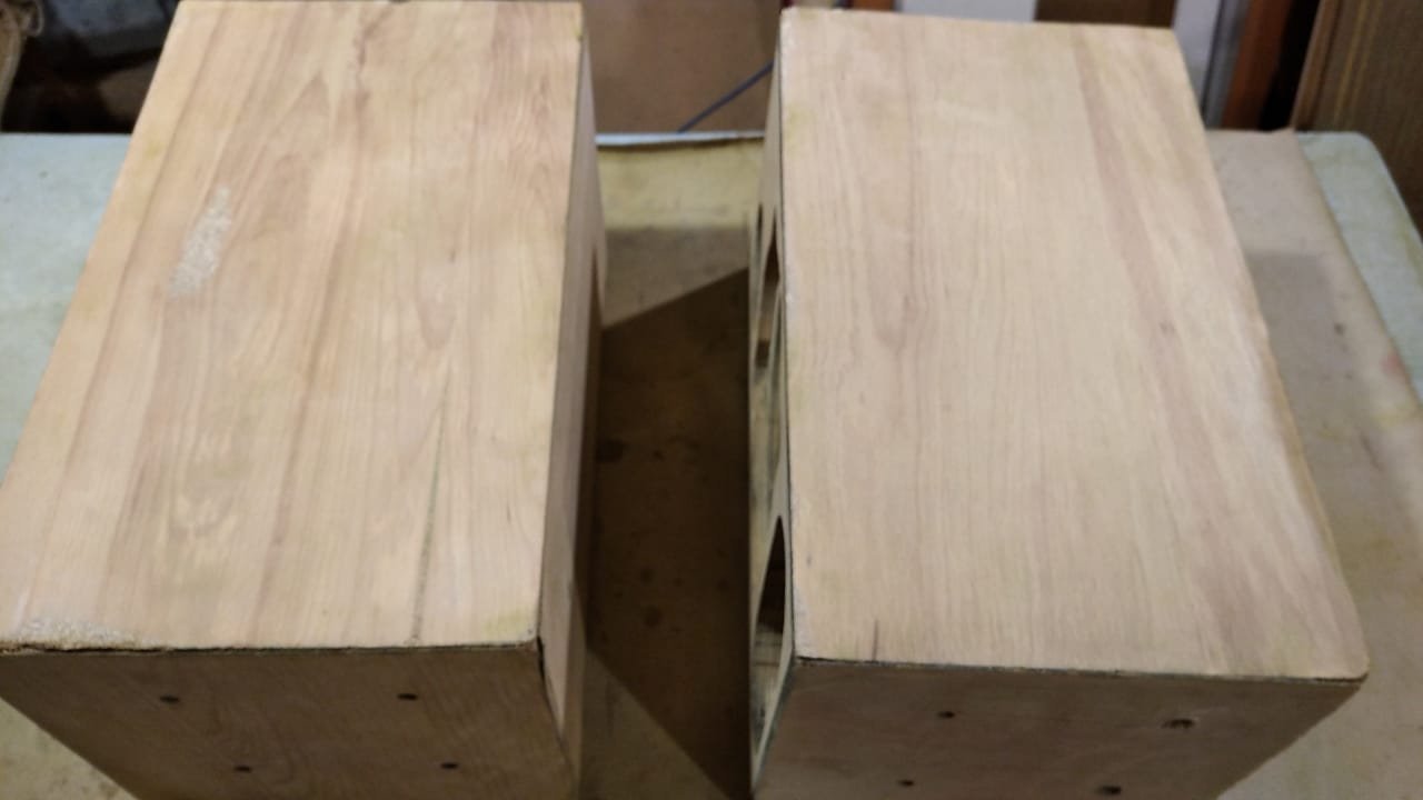

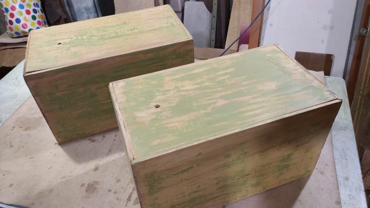

Сшлифовал остатки грунта,понятно почему они их в чёрный красили все,видно дефектные листы шпонированные использовали на них.Всякие сучки,полосы и т.д.От грунта всё равно остаются пятна,которые не вычистишь,Если давить сильнее протирается шпон.Так что скорее всего тоже в тёмный цвет пойдёт.Так то цвет приятный был бы.
WhatsApp Image 2021-09-03 at 15.57.43.jpgWhatsApp Image 2021-09-03 at 15.57.44.jpgWhatsApp Image 2021-09-03 at 15.57.46.jpgWhatsApp Image 2021-09-03 at 15.57.45.jpg

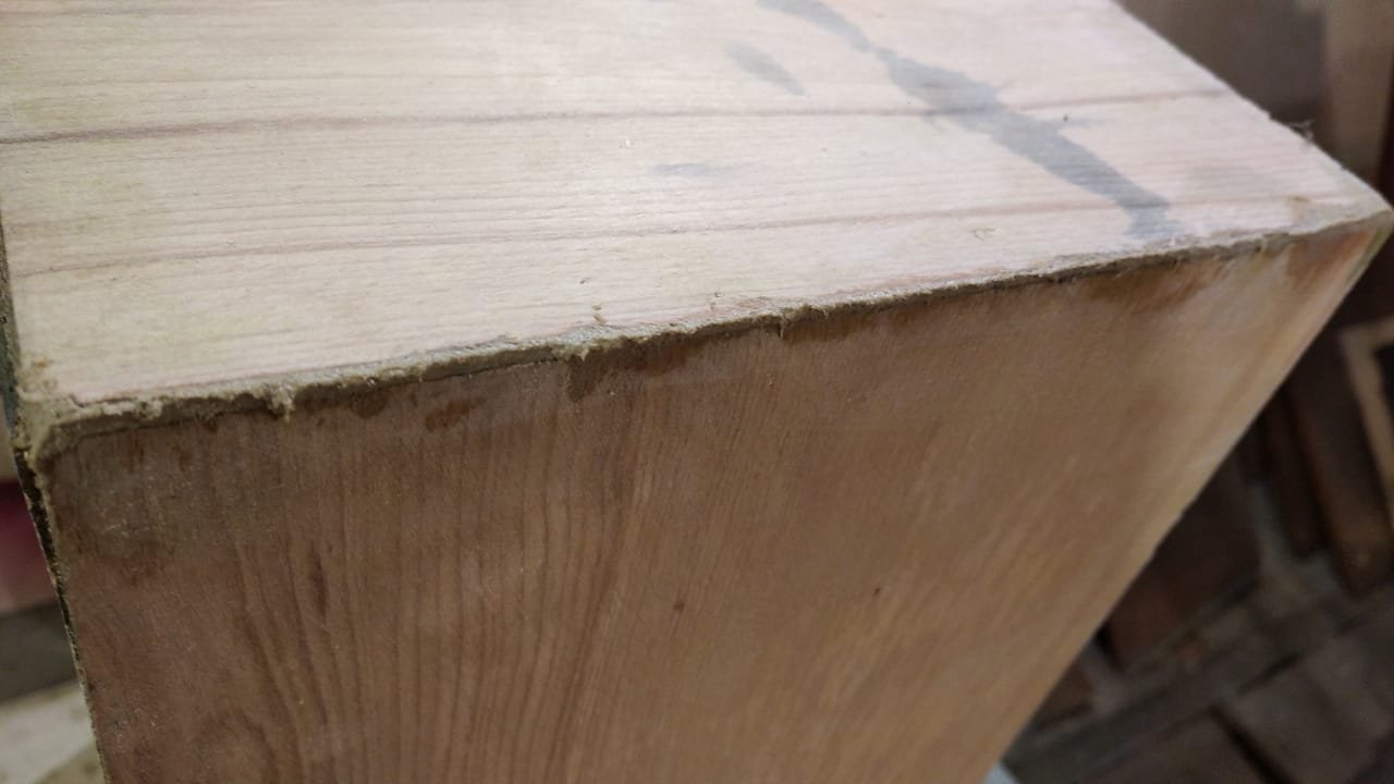

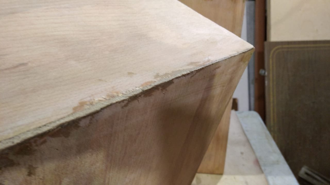

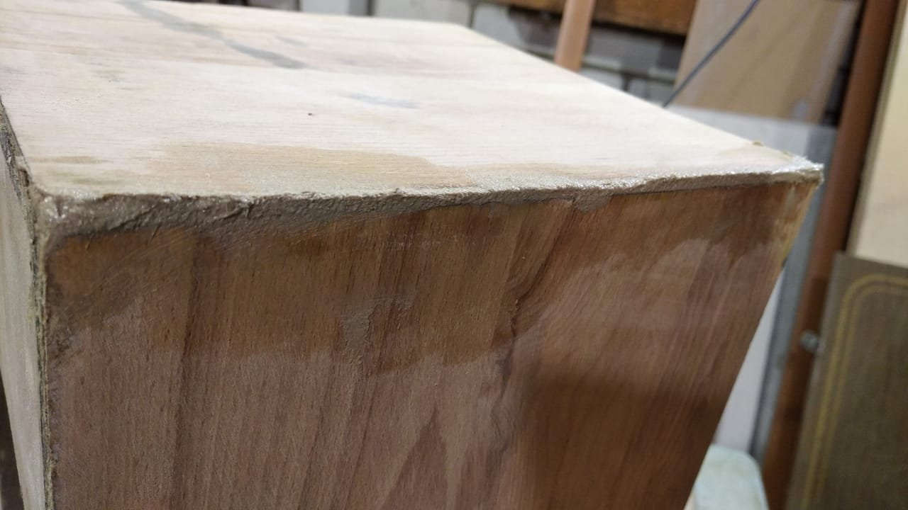

Зашпаклевал все места на углах,где чуть разошлись стенки или были трещинки.Смесь та же,деревянная пыль от шлифовки и ПВА,в консистенции хлебного пластилина.Швы перед замазкой проходил кистью тонкой смоченной смесью ПВА и воды.Уголок шпона тоже подклеил,что на одном фото есть,но не фотал уже.Тоже сохет всё.

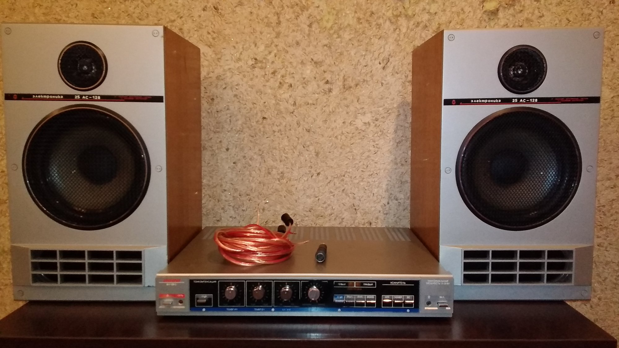

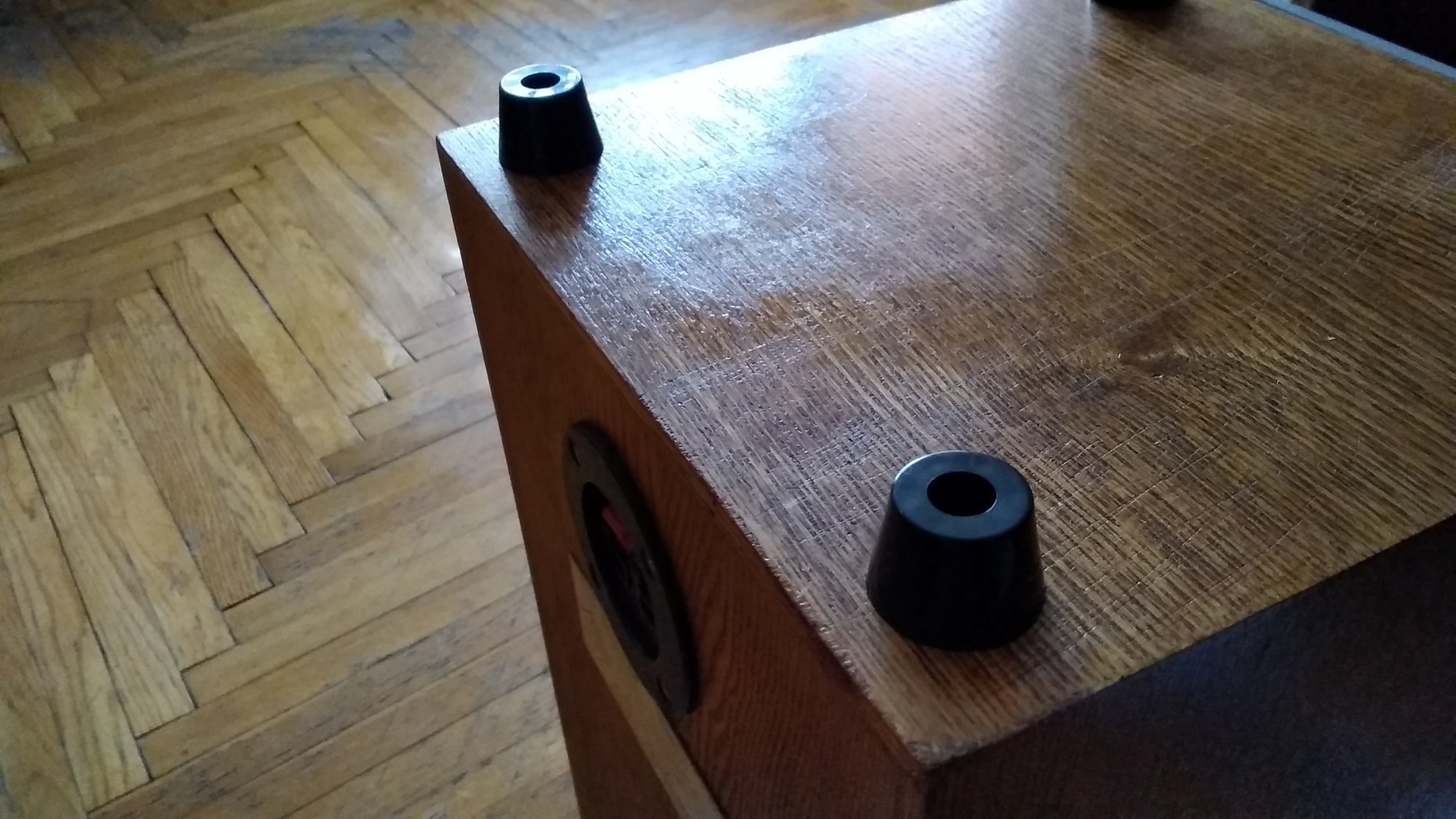

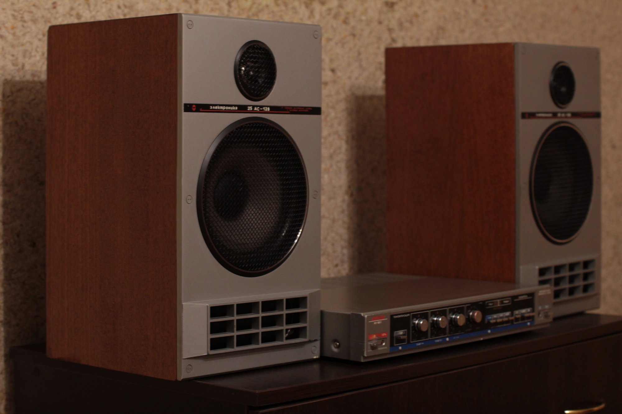

Одна из любимых моделей среди советской акустики. Выкупил такие у друга, правда не в столь разобранном и расхищенном состоянии, дорабатывать сильно не пришлось, да и не хотелось. Лишь поставил пружинный разъем вместо несъемного провода, т.к старые пластиковые втулки-фиксаторы при попытке извлечения рассыпались, обновил лак ну и естественно капитально почистил все от скопившейся за годы пыли + прикрутил ножки

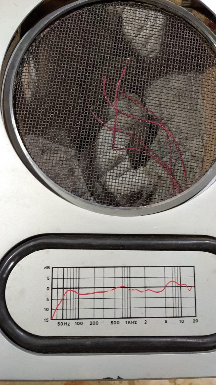

На этой модели подвес развернули на ПИ,видно чтобы не мешал пластик работать.

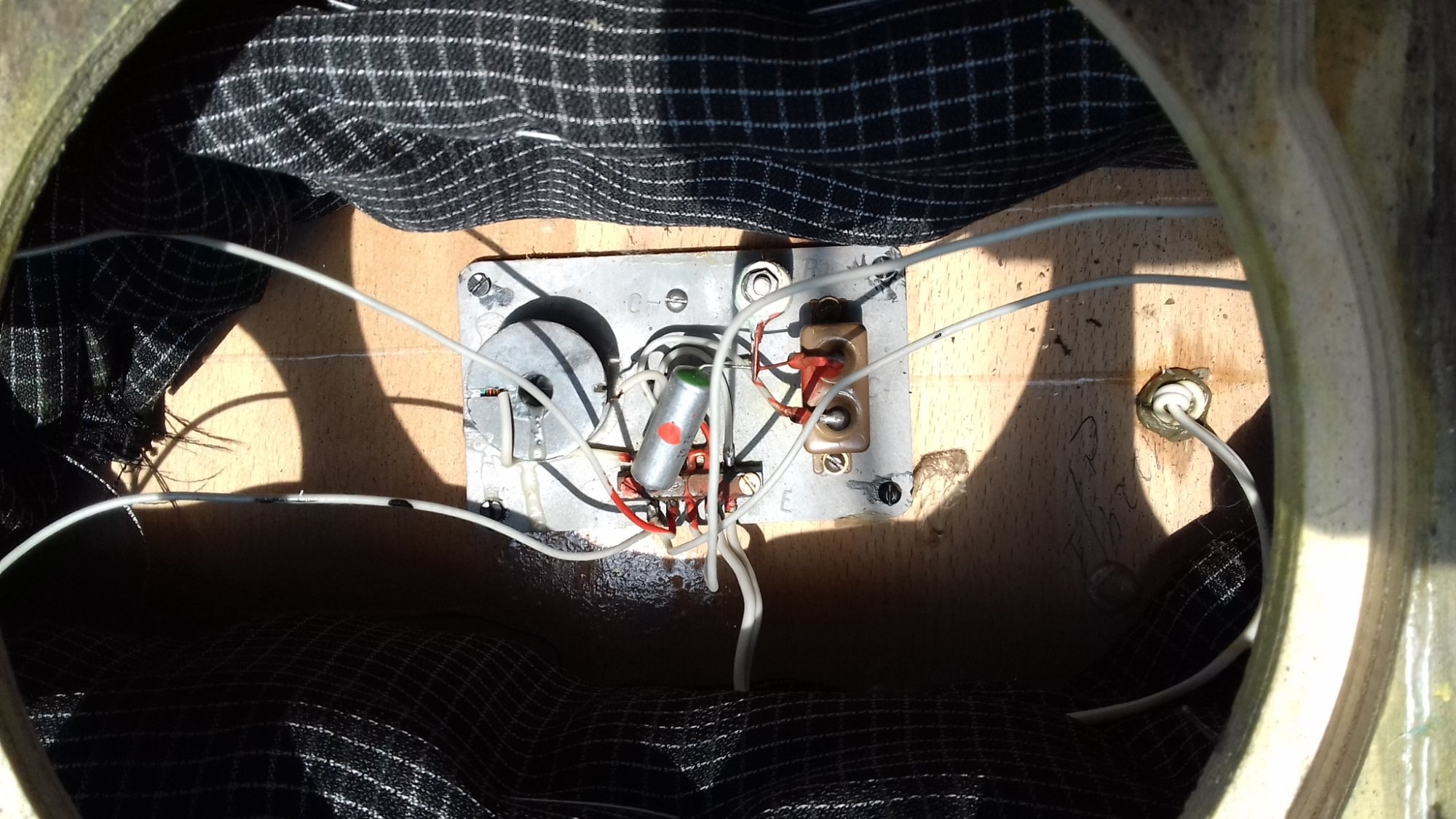

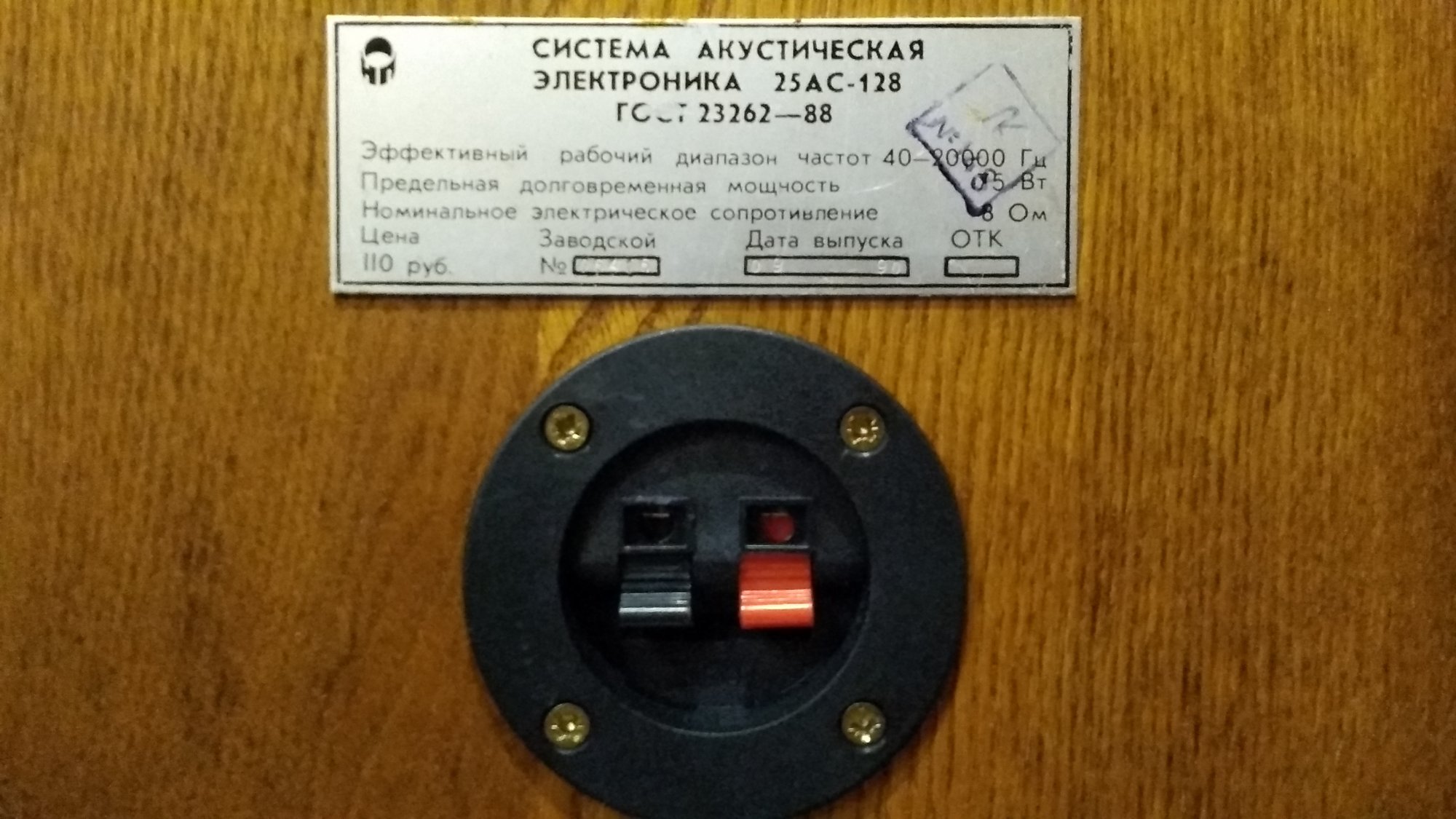

это акустика производства Северодонецкого завода сопротивлений, у них свой кроссовер, он их не очень долго выпускал, а затем (уже кажется после развала совка) перешел на выпуск 75АС-128, с фазоинвертором вместо пассивного излучателя и чуть упрощенной передней панелью
Да,почему то внимание на фильтр не обратил,отличается.Это уже третий вариант,Диме на заметку)
Сегодня писали, может кто из наших) Что 75АС-128 только на ФИ, но у меня есть фото с пасивникомsmile_15
