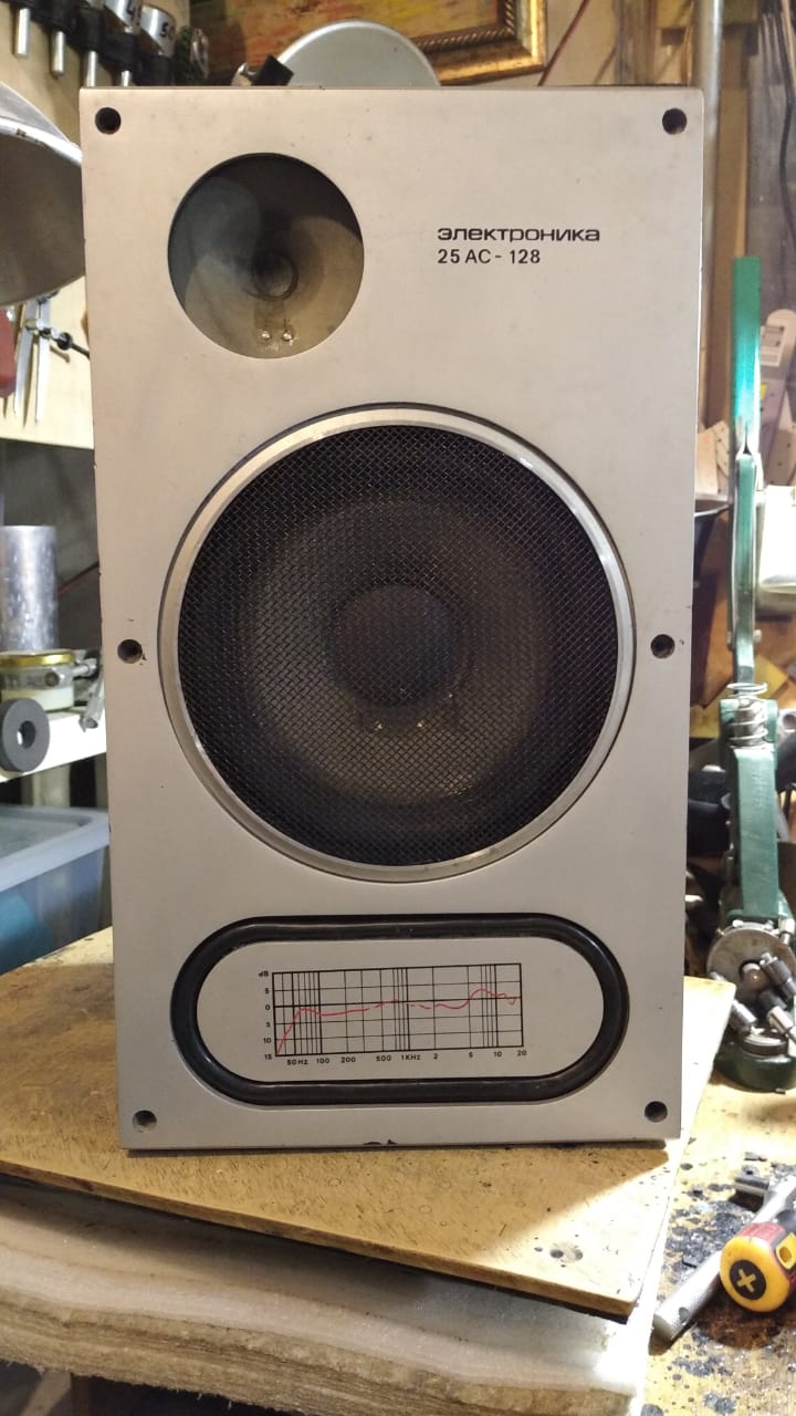

25АС-128 «Электроника»

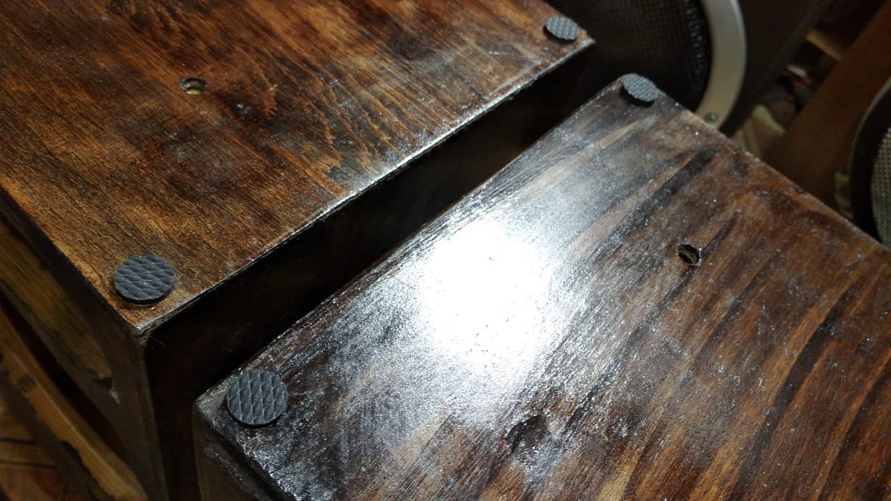

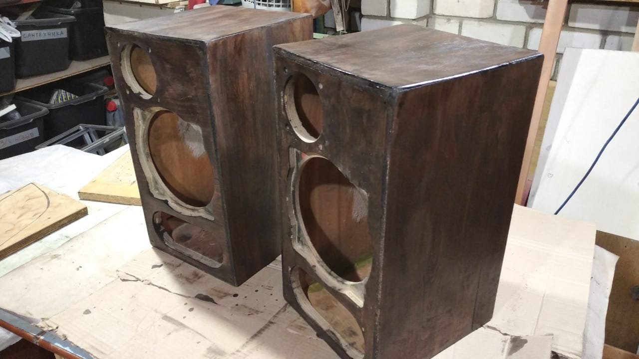

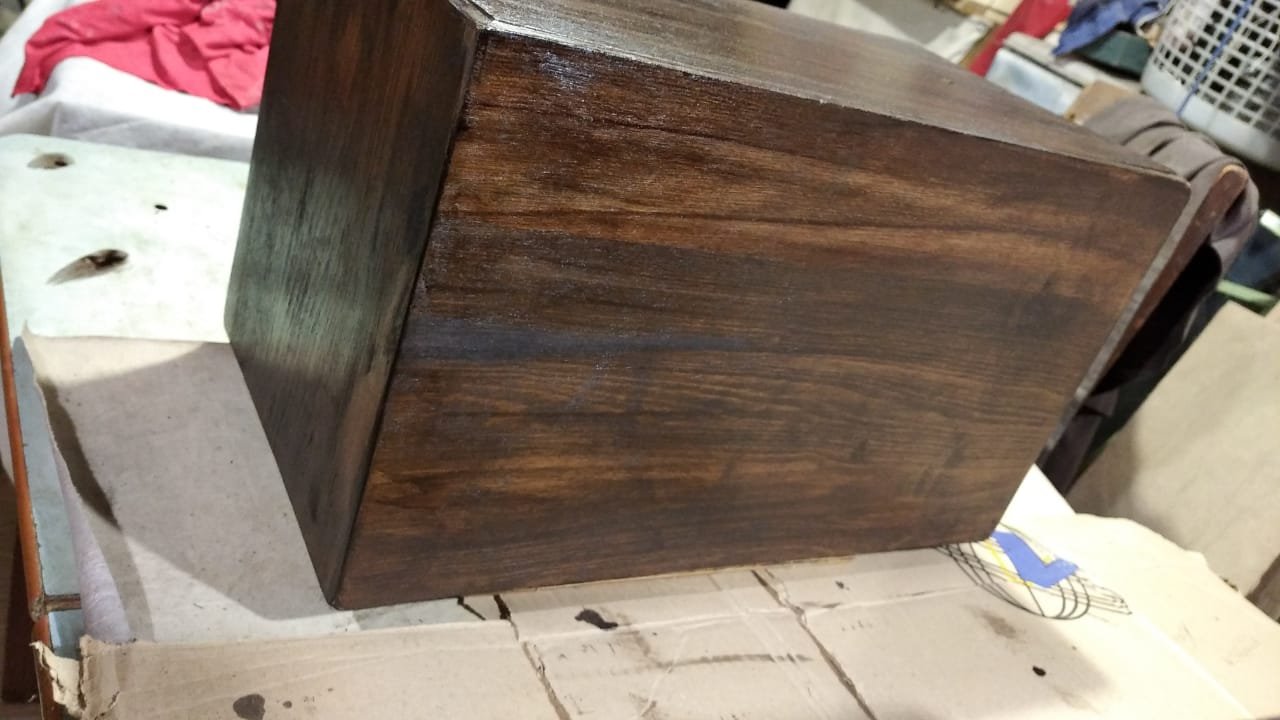

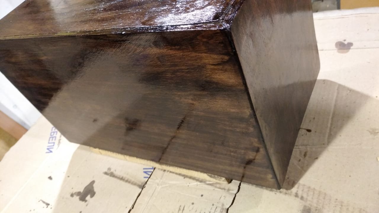

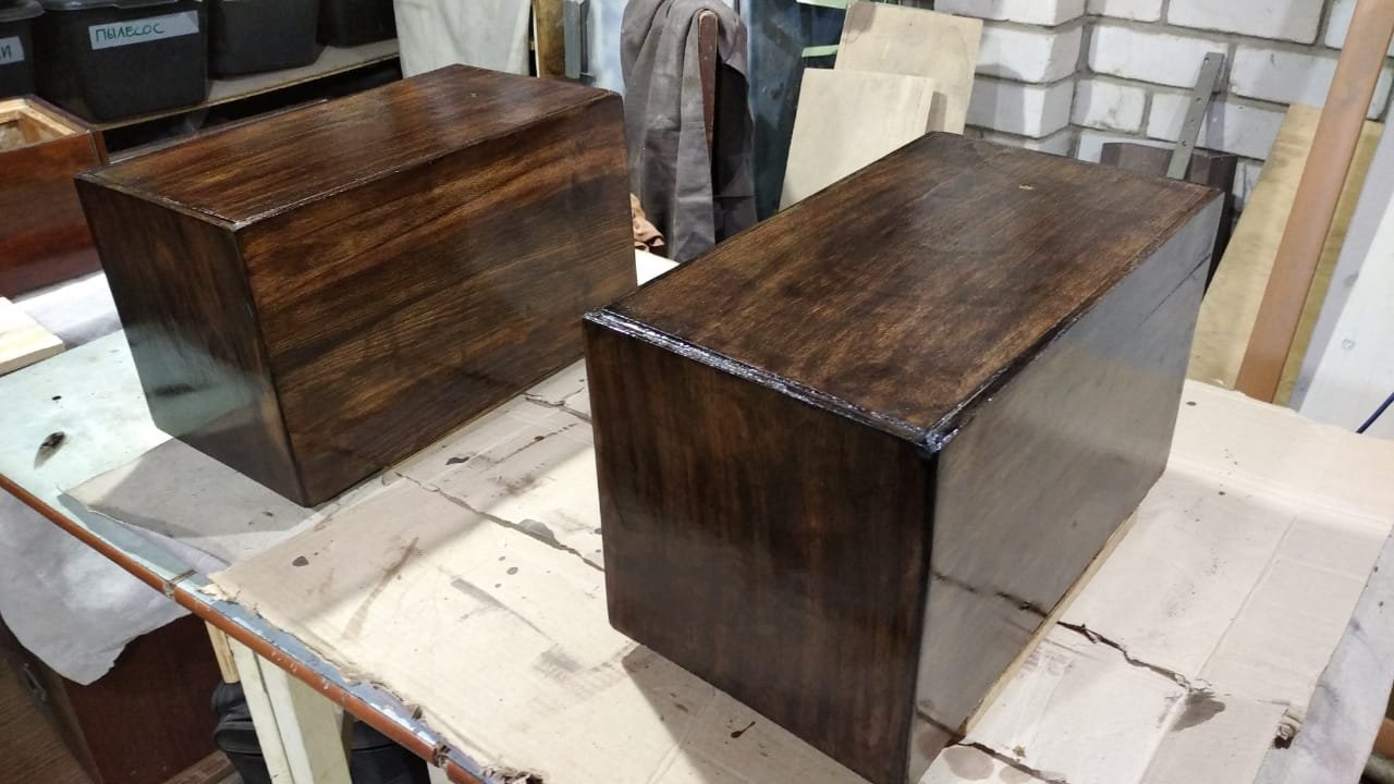

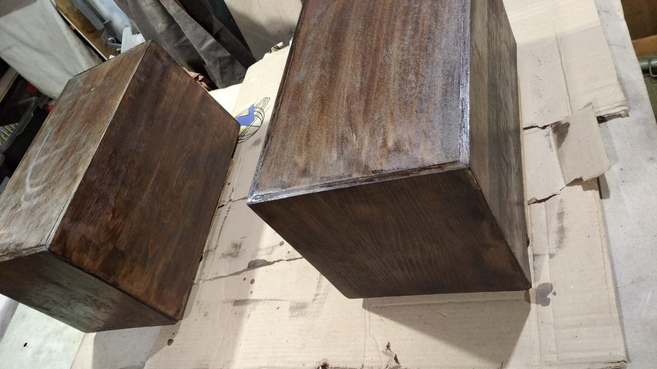

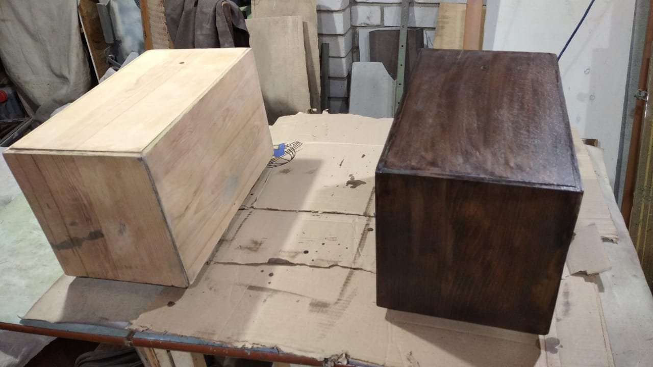

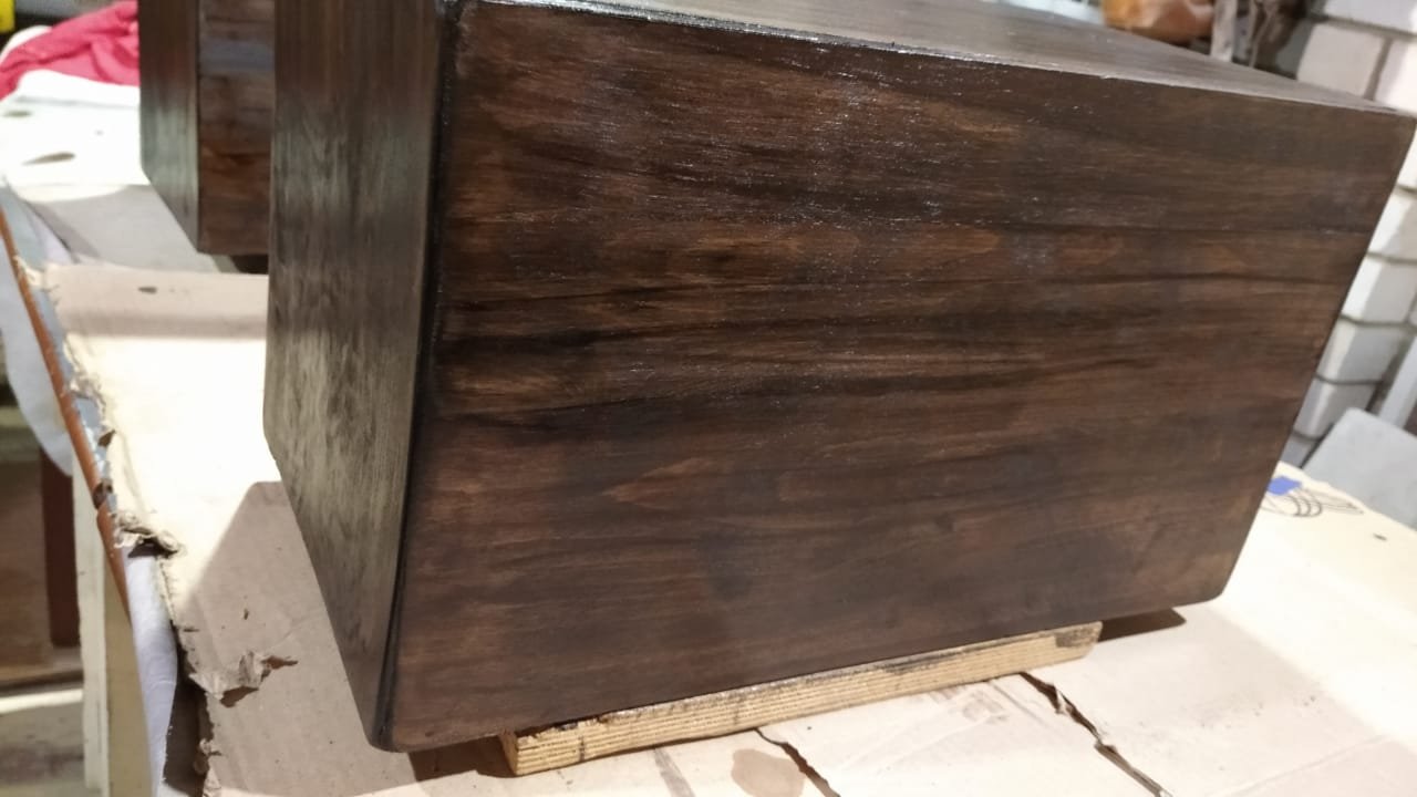

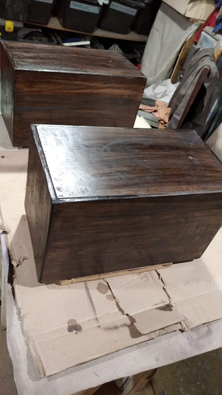

Подшлифовал все места,кое где ещё добавлял,чуть чуть сгладил уголки,но без фоток.Одно и то же,неинтересно)Сегодня был большой покрасочно-лачный день.Продолжим)

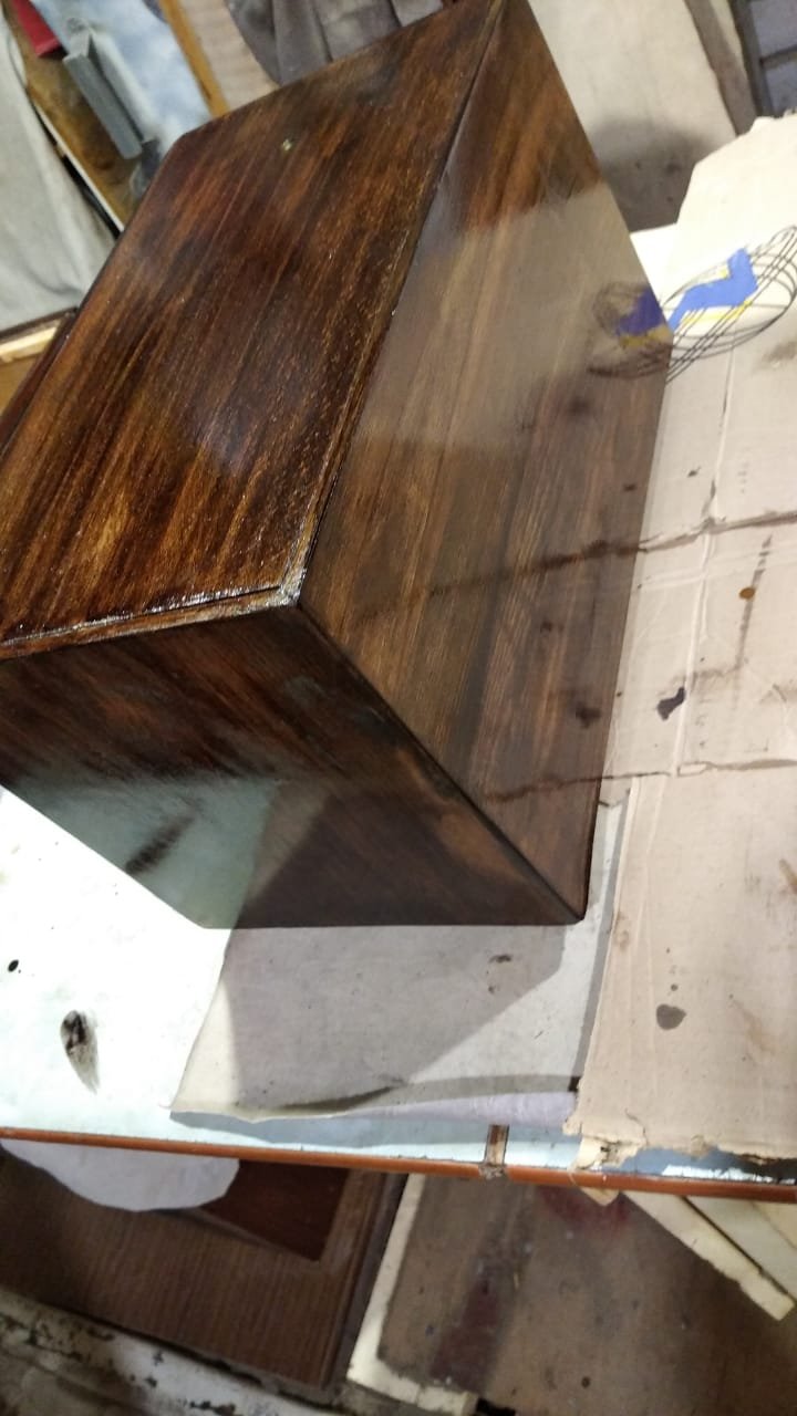

Смесь морилки Эбен и Палисандр.Тёмный,чтобы максимально попытаться скрыть последствия тяжёлой жизни АС. 2 прохода морилкой,чтобы появились разные интересные полоски на корпусе,и стало поживее.
Как подсохло ,лак.Сохнет)
Нанюхался сегодня всякой дряни,на неделю хватит...

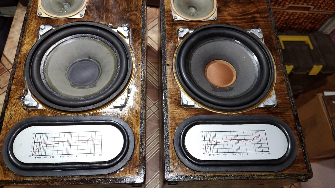

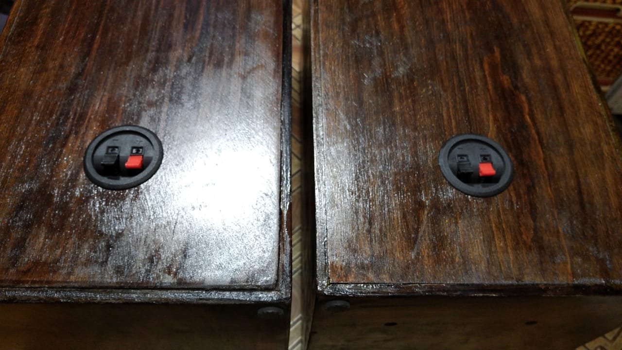

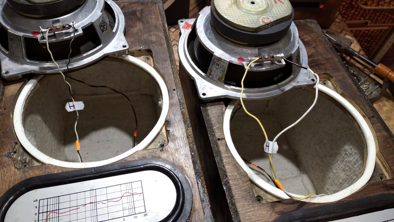

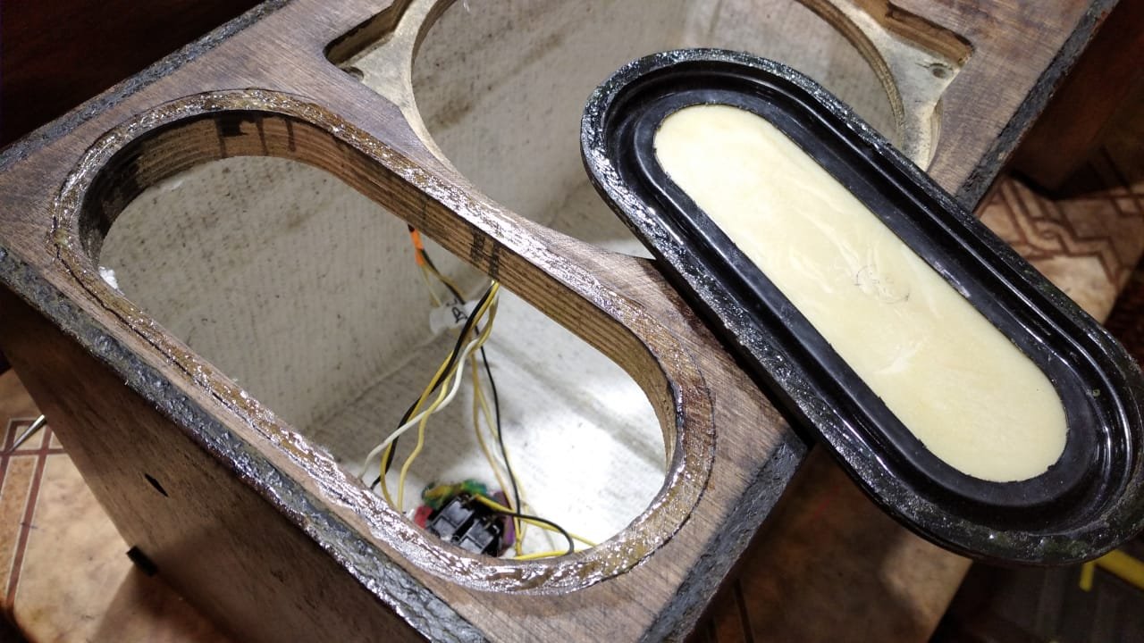

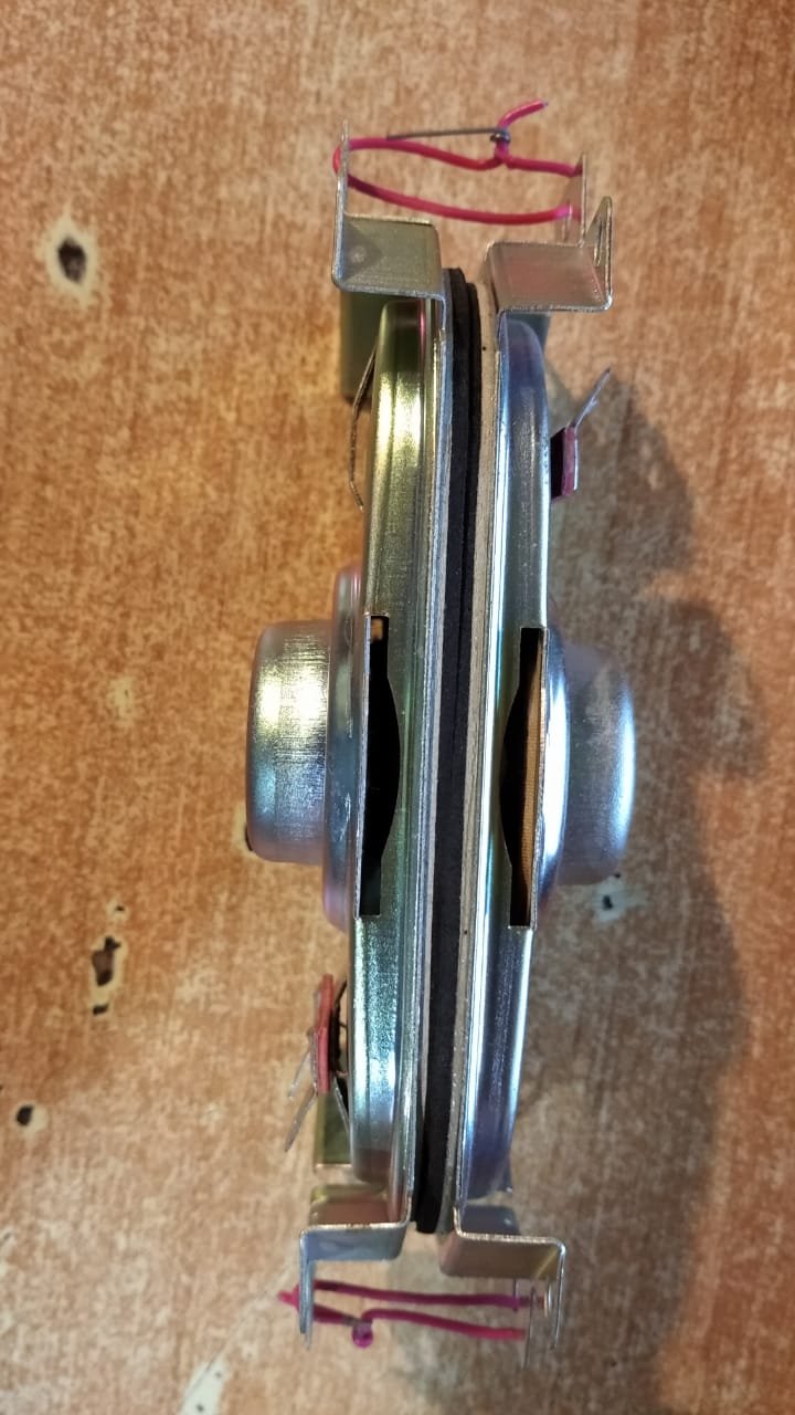

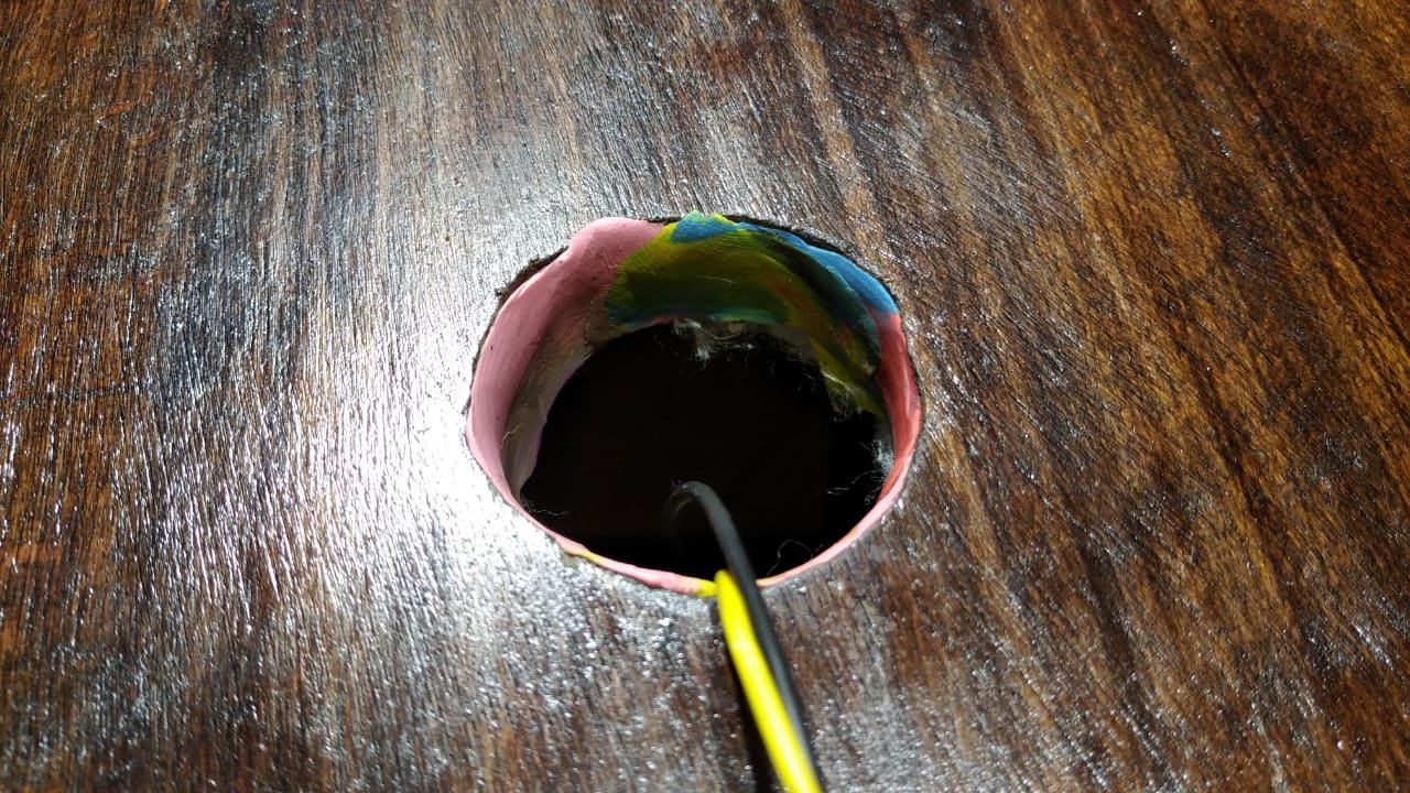

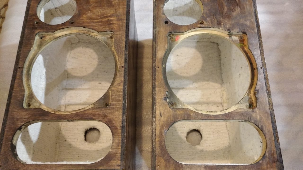

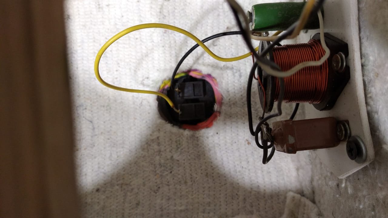

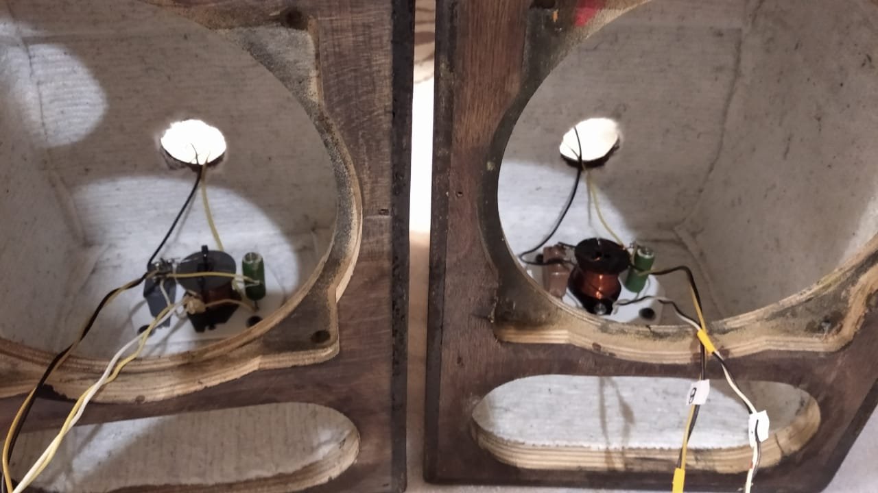

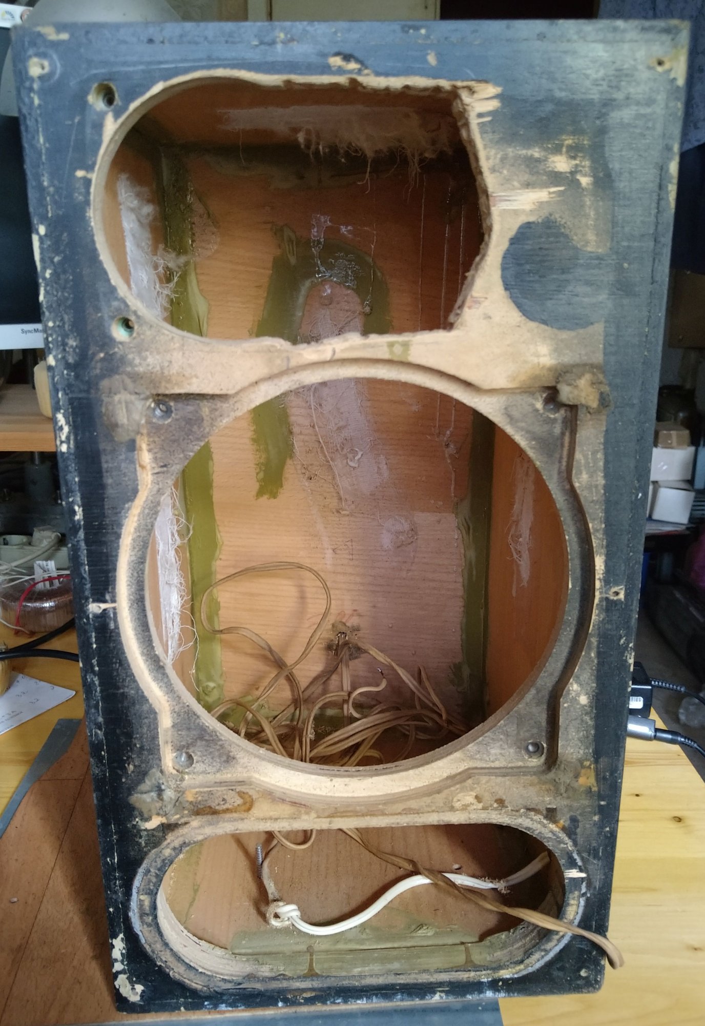

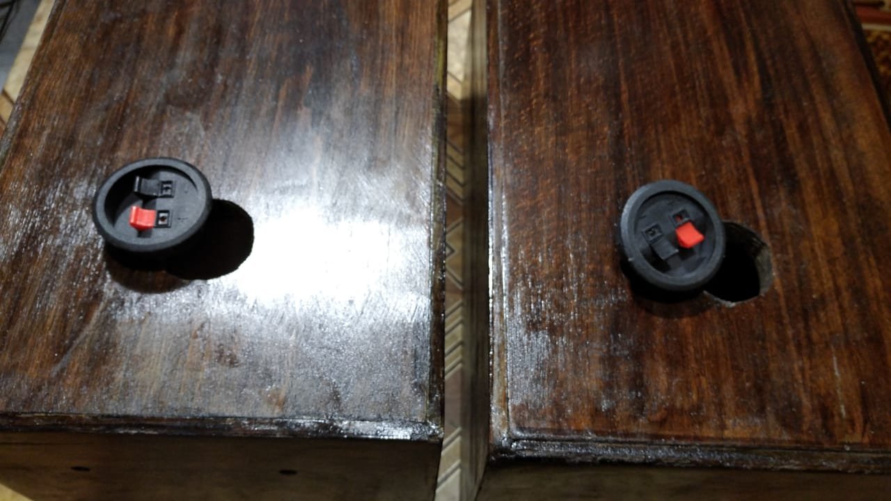

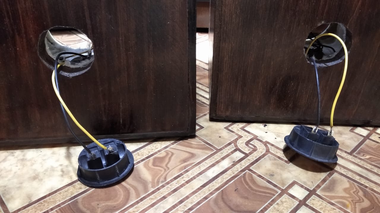

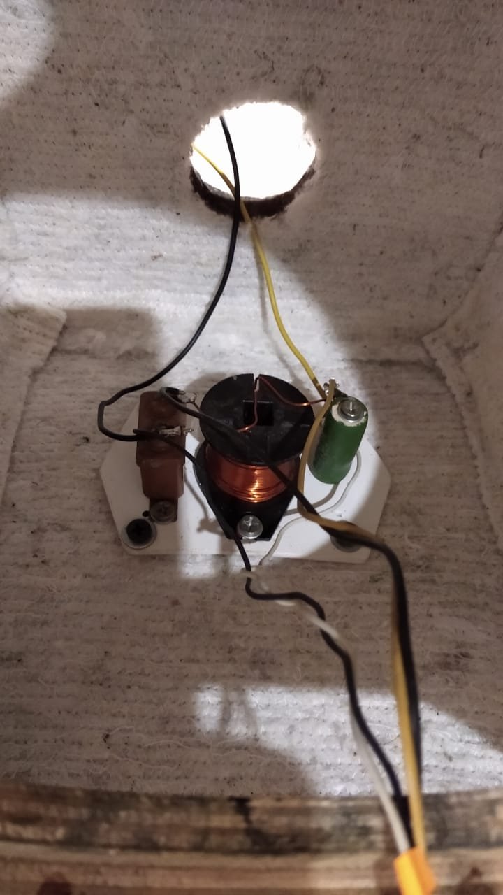

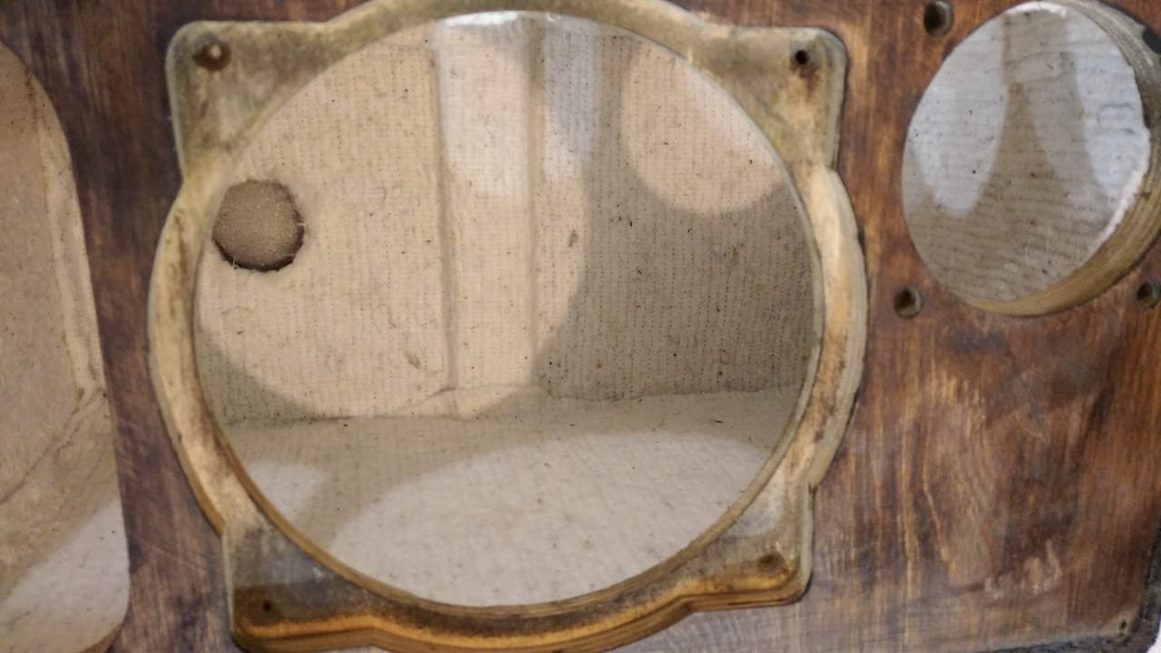

Вырезал отверстия в корпусе под коннекторы,приклеил ножки,уже обклеил изнутри корпус хлопковой тряпкой.

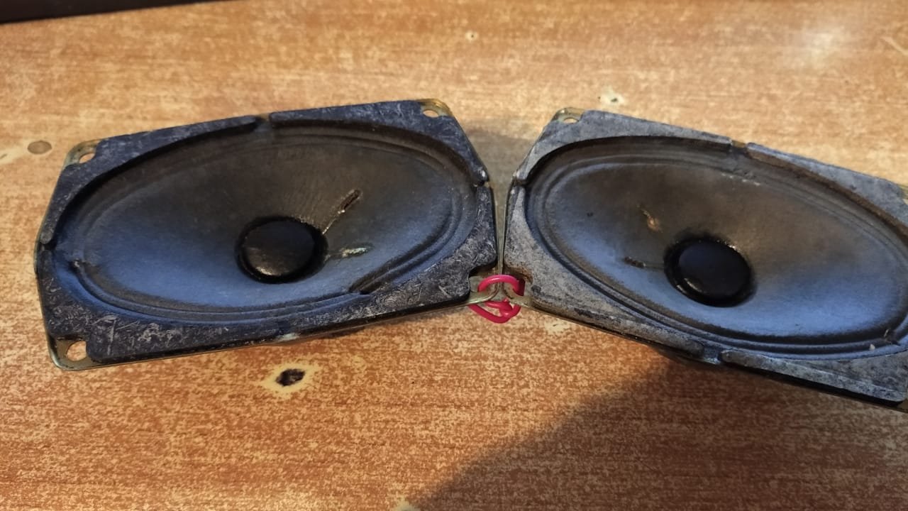

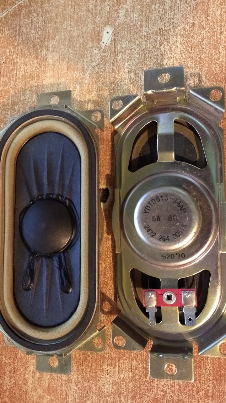

Поставил фильтры от 404,так как сюда переедет набор динамиков оттуда.
Припаял и поставил коннекторы на пластилин,для плотности.

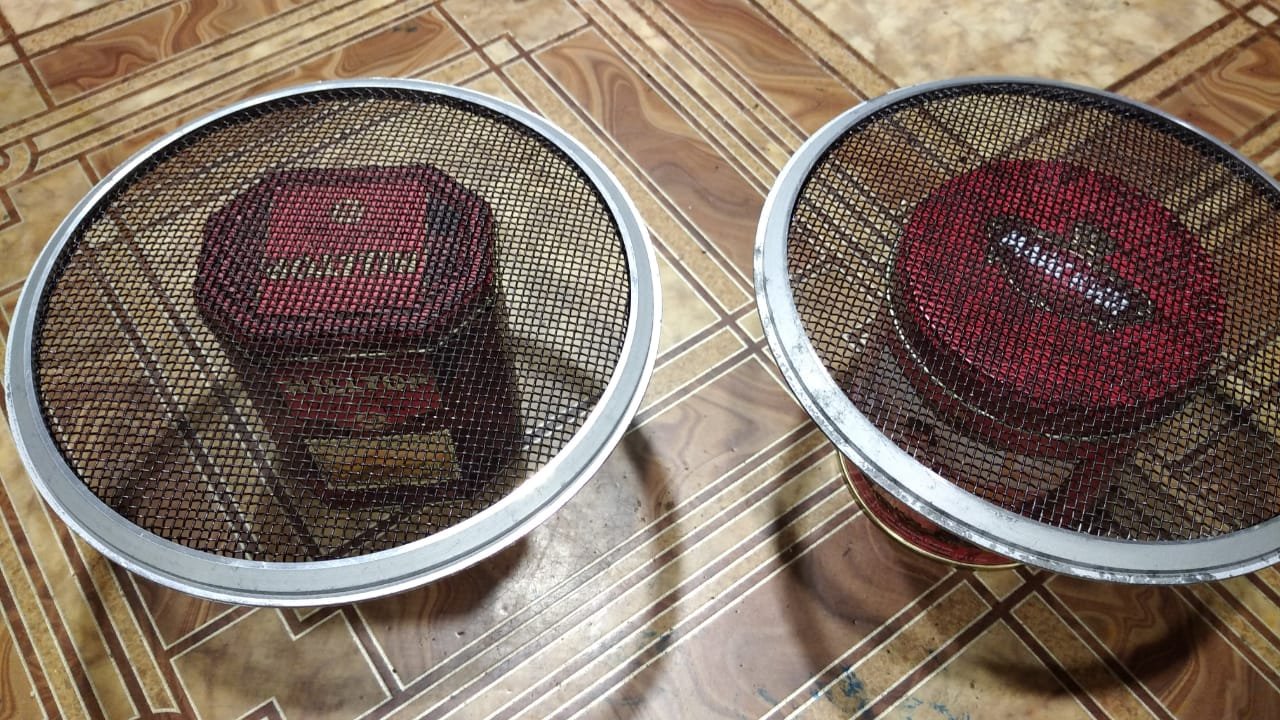

Приклеил сетки к ободкам,сохнут.
Сегодня вечером надо будет ещё приклеить ПИ.И можно собирать до конца уже всё.
Посмотрим как будут работать с начинкой от 404.
WhatsApp Image 2021-09-16 at 05.41.53.jpgWhatsApp Image 2021-09-16 at 06.10.01.jpgWhatsApp Image 2021-09-18 at 06.01.27.jpgWhatsApp Image 2021-09-18 at 06.01.34.jpgWhatsApp Image 2021-09-18 at 06.32.47.jpgWhatsApp Image 2021-09-18 at 06.32.52.jpgWhatsApp Image 2021-09-18 at 06.43.35.jpgWhatsApp Image 2021-09-18 at 06.52.19.jpgWhatsApp Image 2021-09-18 at 06.55.08.jpgWhatsApp Image 2021-09-18 at 06.46.54.jpgWhatsApp Image 2021-09-18 at 07.11.19.jpg

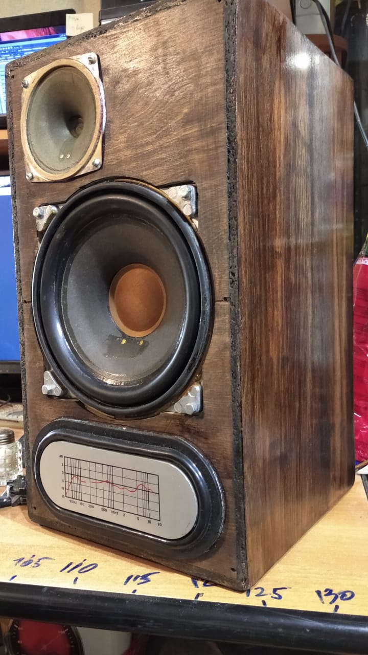

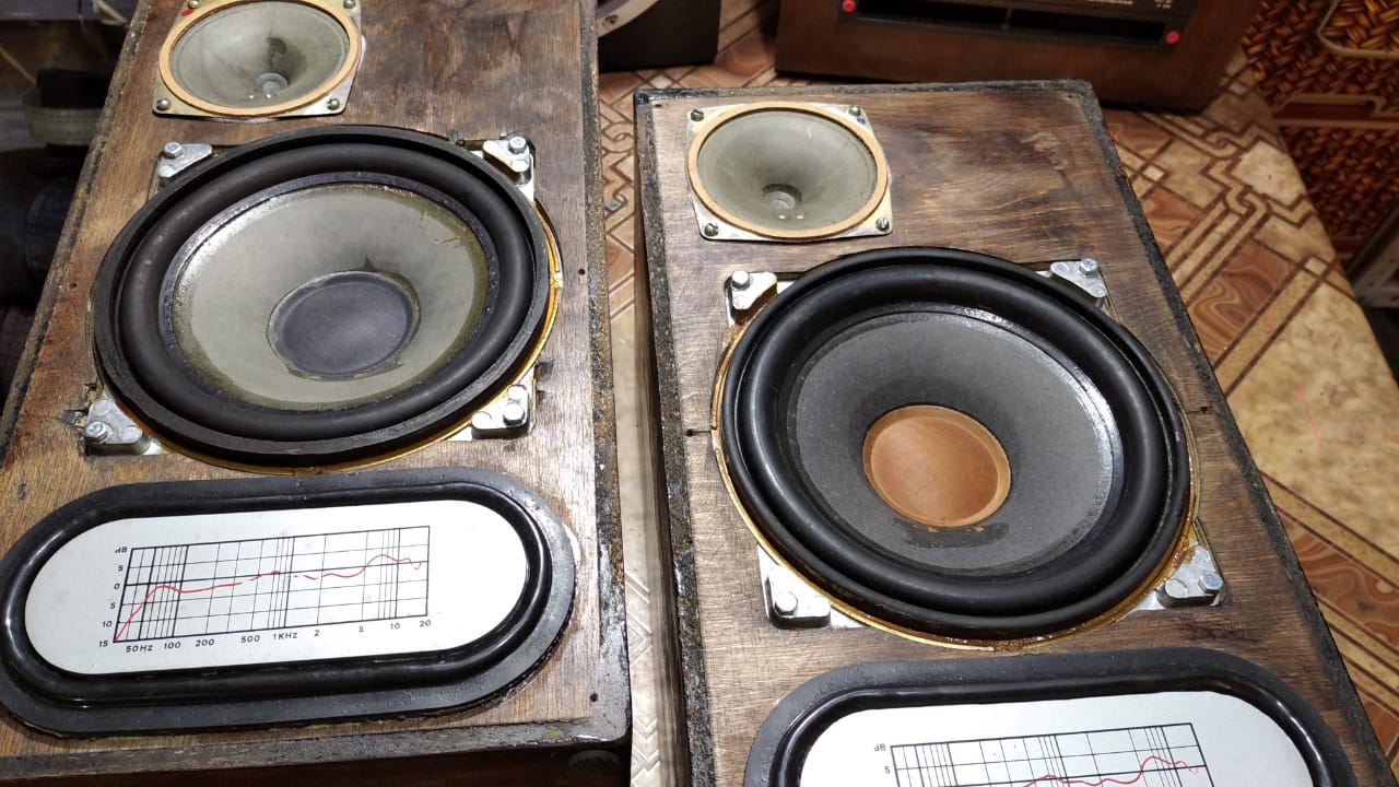

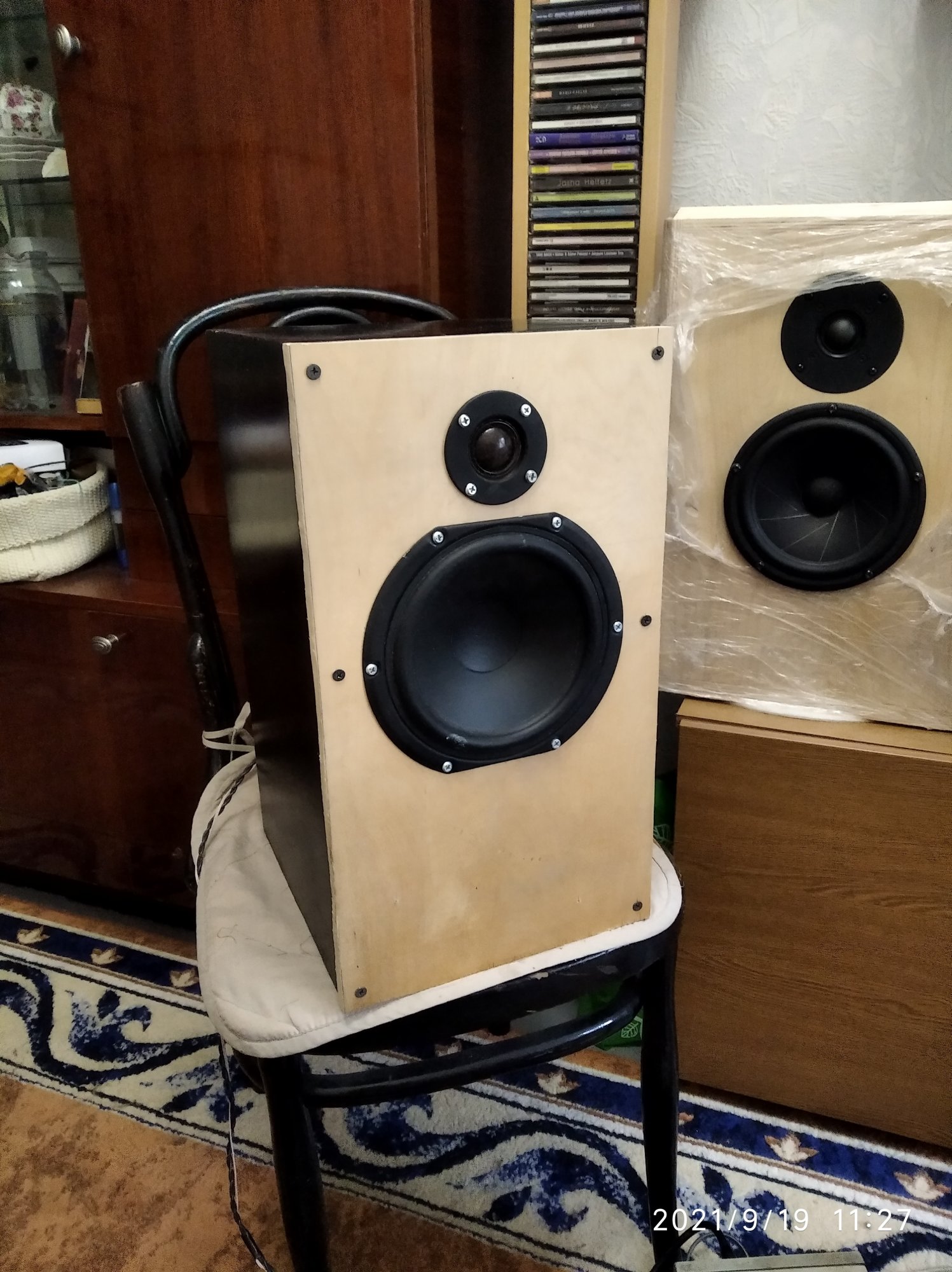

Ну,можно считать,готово.Уже слушаю)
Приклеил ПИ на места.Поставил прокладки,припаял динамики,всё прикрутил.слушаю)
Внешний вид и звук нравится когда без пластиковых накладок.
Тем более узкое отверстие на ВЧ под гд31. Начинает рупорить. из за помехи кольцевой.А без панели играет хорошо и мягко.
Понял из аз чего его ругают,но это не особо критично прям,если на слух и не бегать по комнате.

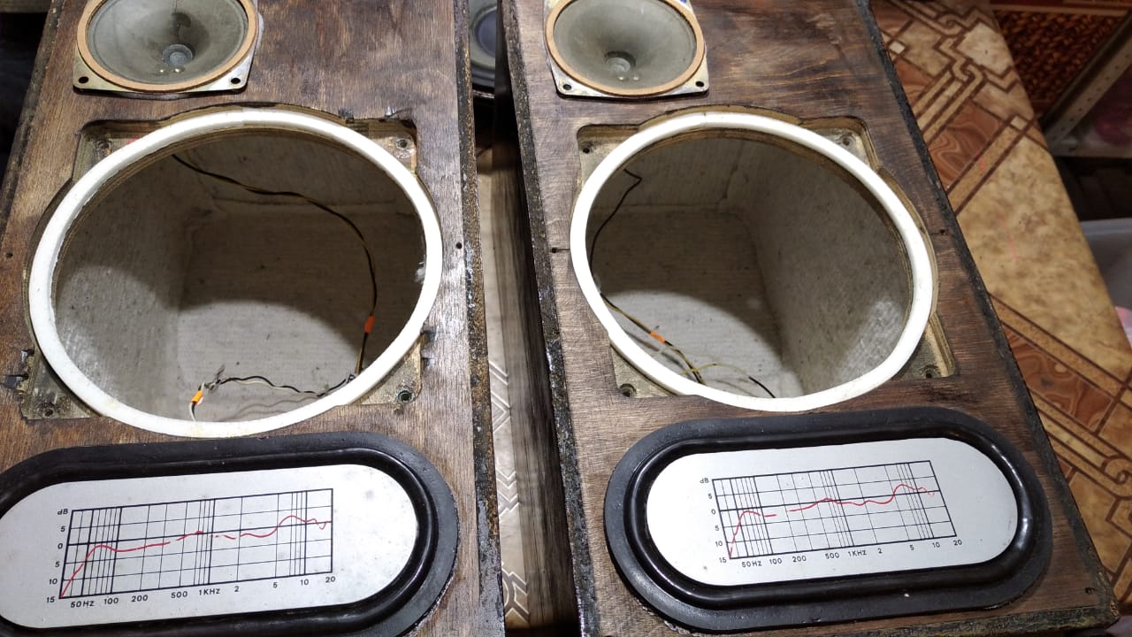

Напомню,что от Электроники тут только корпус и ПИ,набор динамиков и фильтр от 15 АС - 404.
Ну,думаю не зря звук 404х неплохой говорят)Объём маловат только,тут объём теперь побольше.
Звук интересный.Одновременно и мягкий-бумажный и одновременно яркий,наверное из за гд31.
Да,можно было бы,как бы чуток ещё выше что то ,но думаю в общий звук это уже не впишется.Такие ,как бы вечерние колонки,чтобы и не мешать никому и звук приятный не напрягающий.
Чем то похоже просто на ШП (в принципе это так и есть 25ГД работает в ШП режиме,и довольно неплохо,особенно на глубине голоса сказывается.)

Леонард Коэн очень хорошо звучит,очень живо передаёт его голос,Басы мягкие,без гудежа,накрутить можно,не неохота.Ненаправленные.Надо искать место правильное для АС,чтобы низы прям давили,они немного по сторонам,именно низкие самые..Вату я не набивал внутрь,чистый объём и хлопковые тряпки по стенкам.Думаю и не надо.
Панели накидывать не буду пока.Без них мне внешний вид нравится больше.Внешнюю часть им залачу ещё сегодня.
Ещё одни восстановленные и модифицированные колонки)Приятно слушать...
Играют посочнее Амфитонов 027х ,но одновременно мягко.Слушаю с Маранцем.

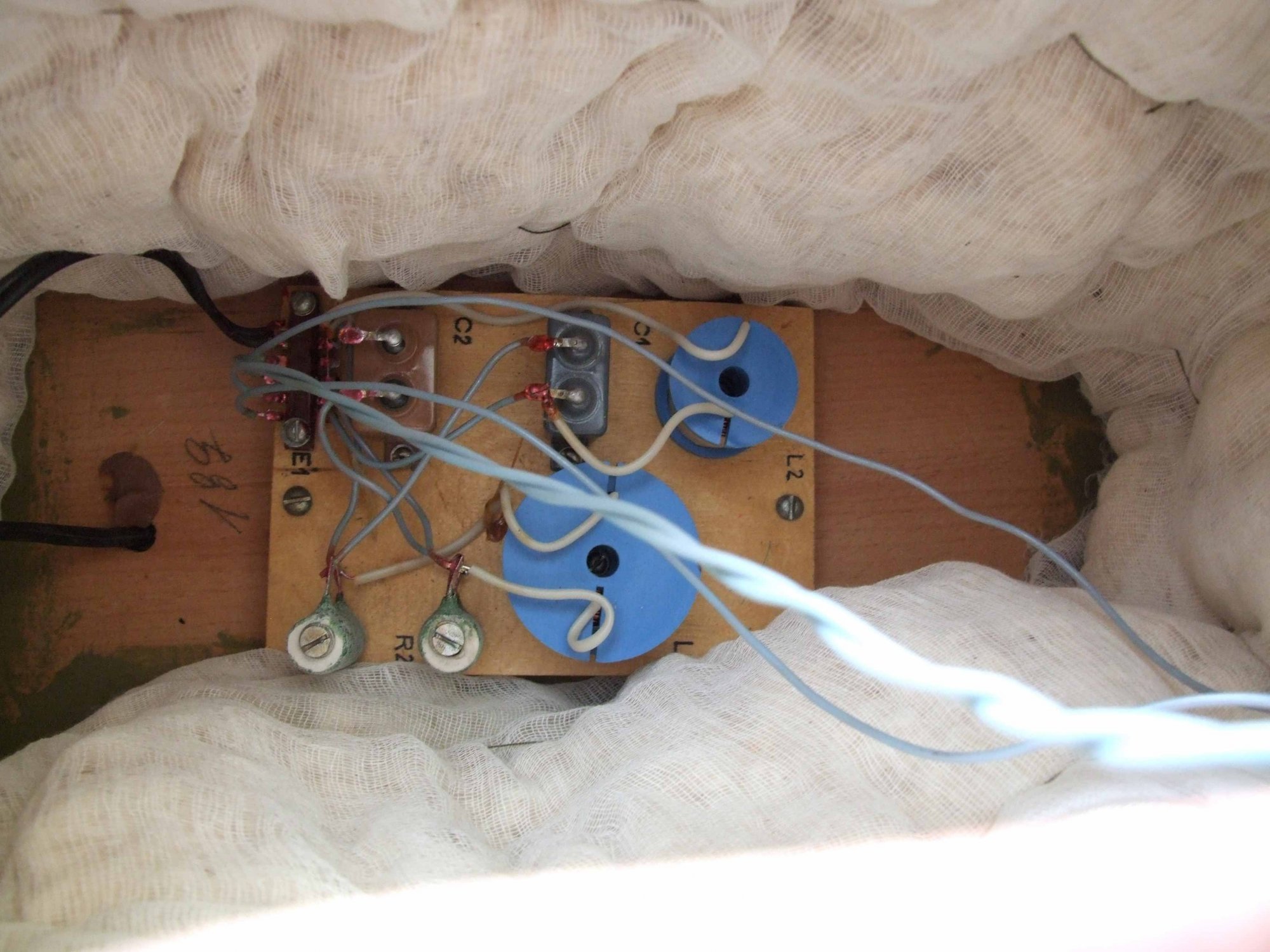

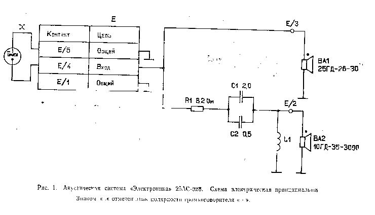

так на НЧ один и тот же динамик, что в 128, что в 404, только 8-омная и 4- омная версия, а т.к. он без фильтра - то и вообще никакой разницы.
И в первом варианте 128 (328) был такой-же кроссовер, как в 404.
На ВЧ можно поставить автопищалку ВАГа с переходной пластиной, 100 гривень такой комплект в Украине, "дешевле грязи".

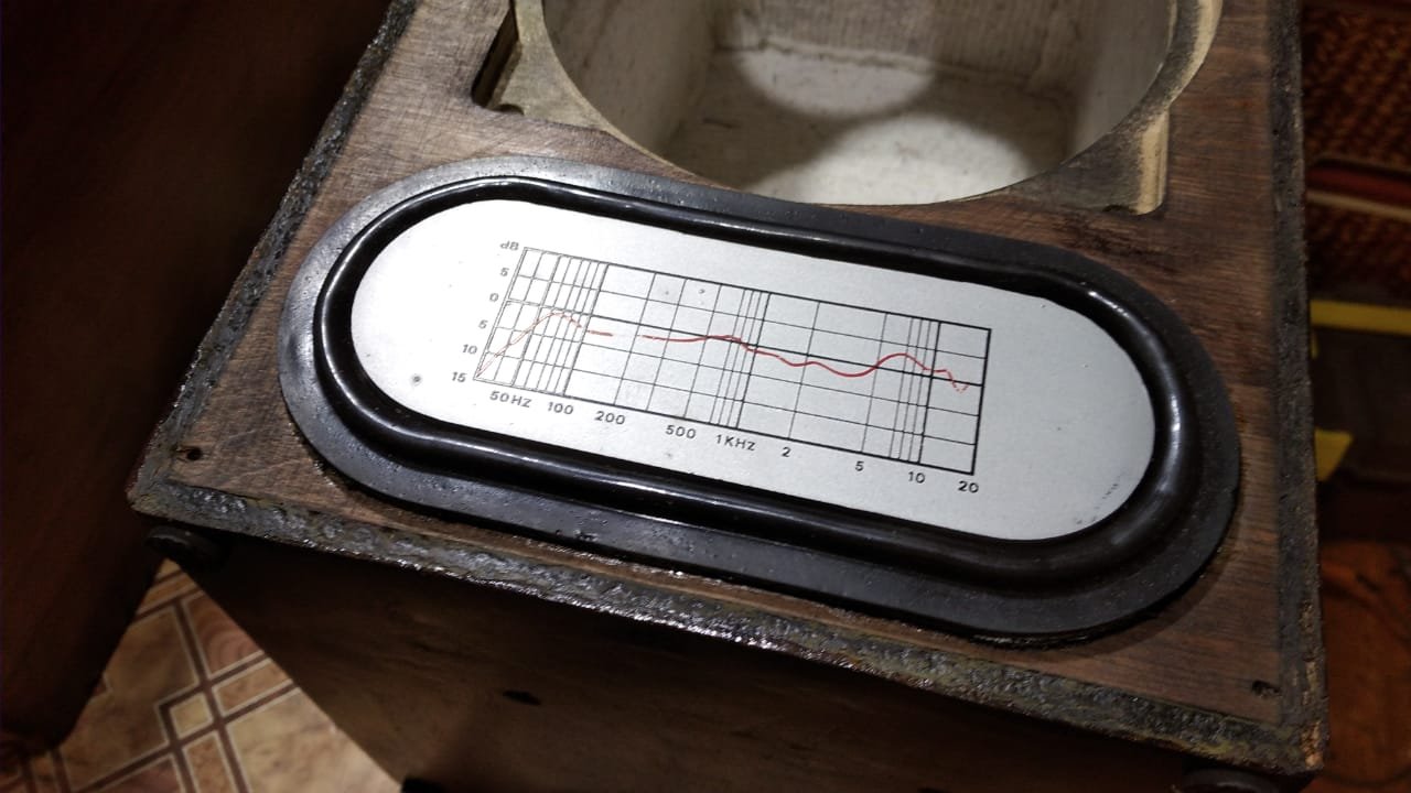

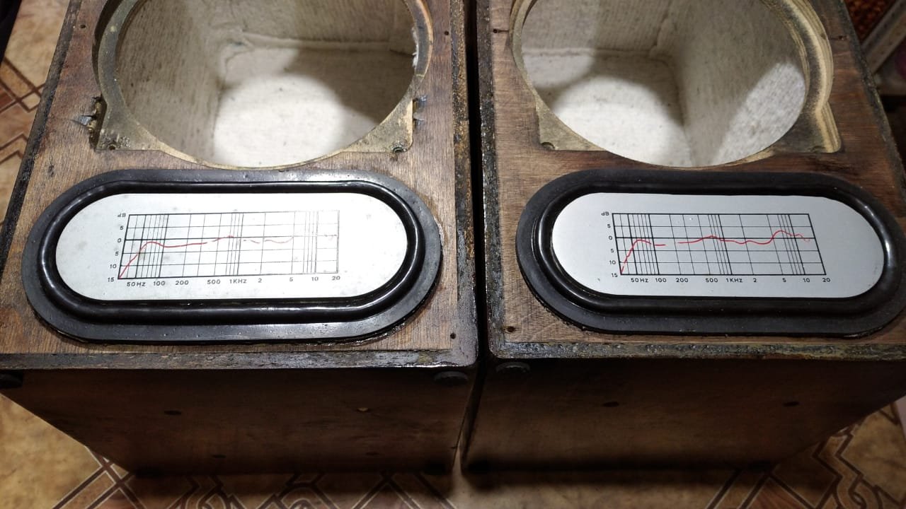

А как изготовите ПИ, я читаю эту тему в надежде, что кто-то ищет материал для подвеса ПИ такой формы. В гараже лежат корпуса от таких АС, Собирался заглушить порт, но все выжидаю.
Сам я вряд ли буду делать такие. Оригинальные резиновые и их в домашних условиях не изготовить.
Ткань, пенополиэтилен вполне возможно, но тогда не будет совпадать с оригиналом. В Вашем случае только искать оригиналы.
Сработает ли ПАС в этом порту вместо оригинала или ПАС только на заднюю стенку?
ПАС,это для совсем другого звука.Можете попробовать сами изготовить подвес.Тут есть темы ,как делают подвесы на самодельные и не только динамики.Только заказать формы по размерам на фрезере ,,обработать края как нужно и можно делать.На центр подойдёт что угодно,от пластика пенного до картона.Даже алюминиевая пластина)

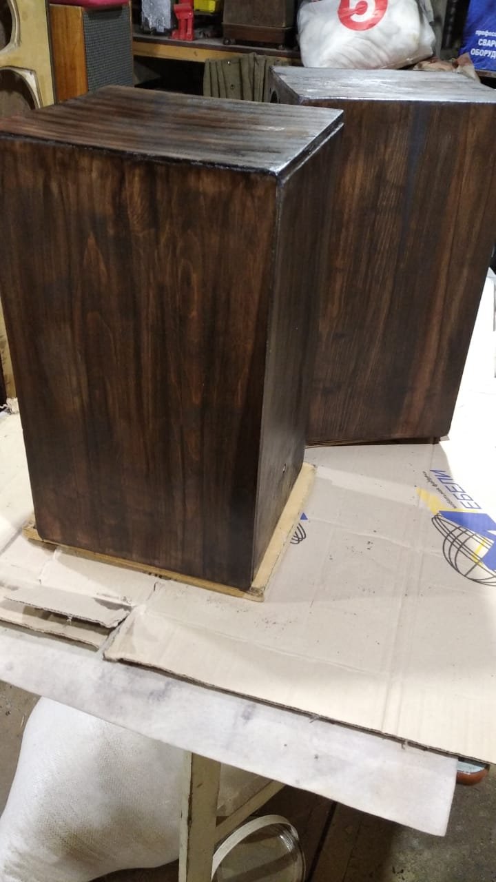

Прошёл передние части лаком,теперь пусть сохнут.Вид будет поинтересней.
Сработает

Возникла необходимость сделать то же с теми же ящиками.
Есть цикля, которой 60 лет, 4 лезвия переставляемые. Одно точно неровное.
Новодельные цикли существуют? И/или они из пластилина?
Точно не подскажу,сам просто ножом скоблил.Можно лезвием от рубанка.Внизу грунт более менее сносится.
Хочется что-нить простое, например, электричеством (какой инструмент купить?) или женщиной.
Орбитальной шлифмашинокй или ленточной.Но ленточной аккуратно надо,можно ям понаделать и шпон там тонкий,легко протирается.
Можно просто купить смывку для краски,намазать.всё само слезет.
    369.5 KB · Просмотры: 208

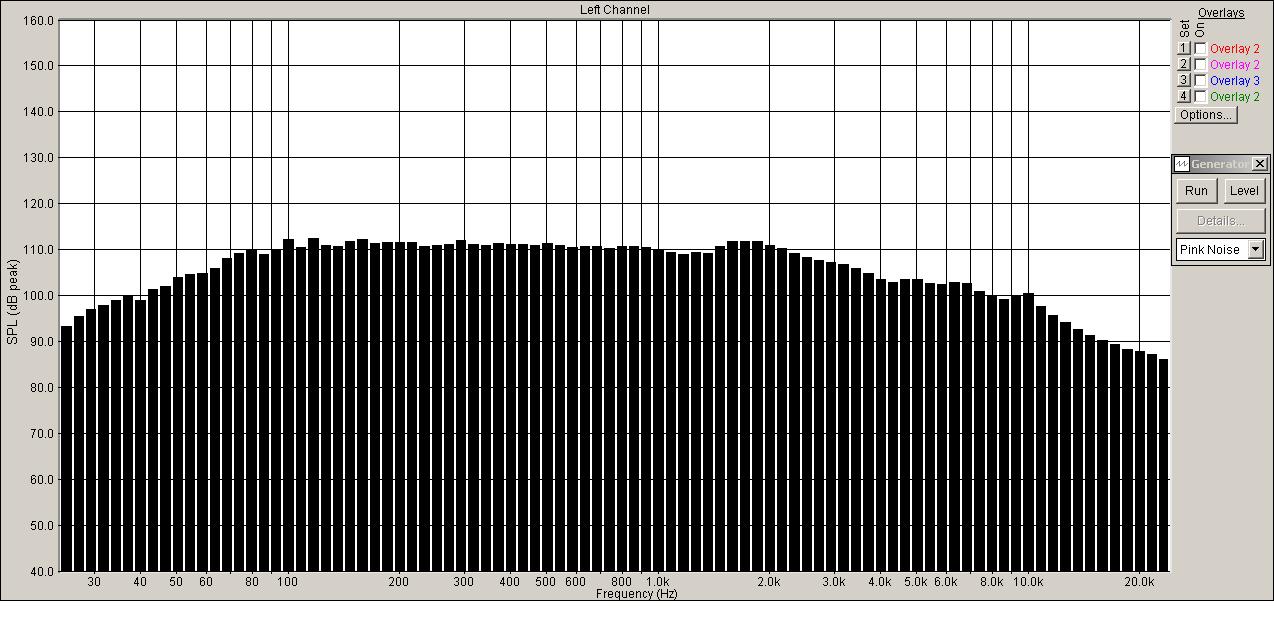

    407.5 KB · Просмотры: 261
    437.9 KB · Просмотры: 248
    136.5 KB · Просмотры: 243
    132.4 KB · Просмотры: 210
    133.8 KB · Просмотры: 222
    138.1 KB · Просмотры: 230

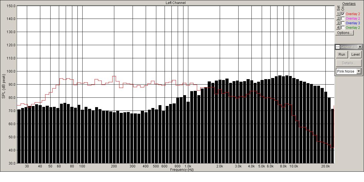

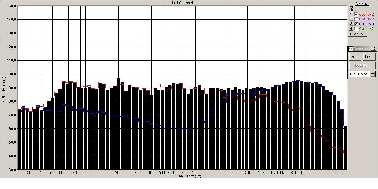

Вроде НЧ размялись,низов стало ощутимо больше,звук глубже,ещё погоняю.Но всё равно есть как бы рупорный эффект небольшой на СЧ,хотя в моей переглушенной комнате придаёт объёма пространства.Что имеет право на жизнь.Я именно призвук как в ШП,тех же 28 тоже есть такой.
Убить успели , видимо, а послушать -нет? :)
Нет такими достались,в коробке с телевизионными отдали.Один рабочий,послушал,звук понравился.У второго токоподводящий зелёный,не играет.Очень лёгенькие.Есть пара от телеков,одни старые японские,похоже звучат.Кстати некоторые от телевизоров ШП впечатлили.Особенно одни,практически плоские на жёлтых подвесах с рифлёными диффузорами.И басы и чистый звук очень приятный.СЧ хорошие .
WhatsApp Image 2021-09-21 at 17.58.22.jpgWhatsApp Image 2021-09-21 at 17.58.29.jpg

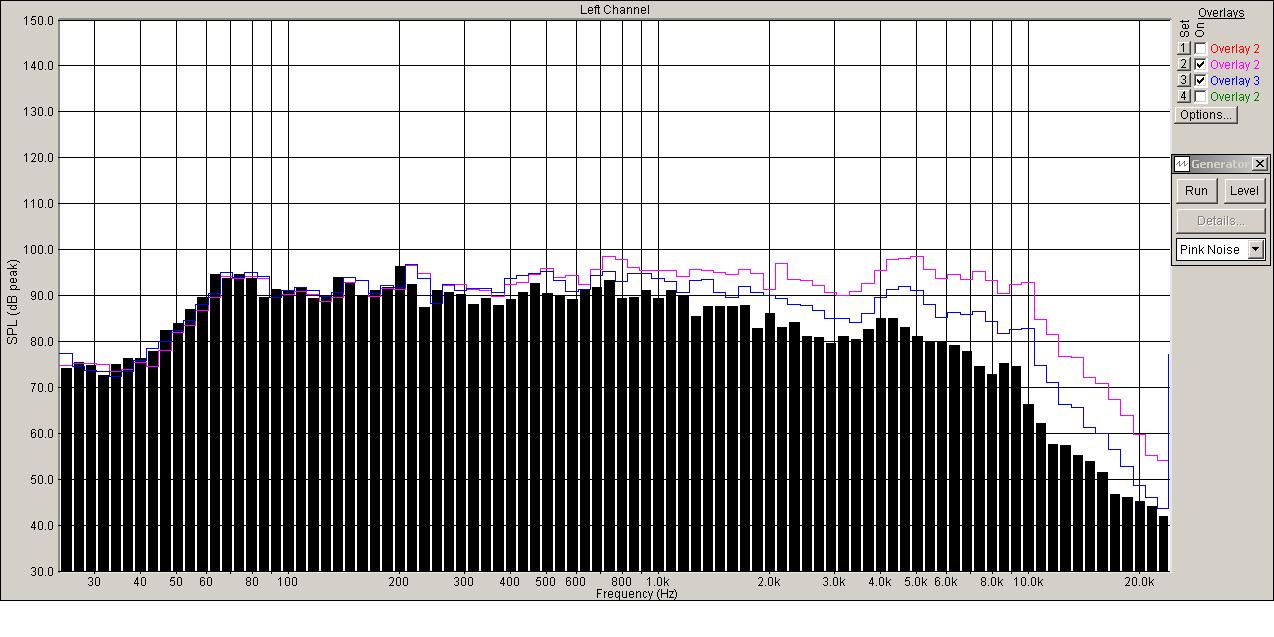

Конечно же. Для понимающих достаточно слов. емкость 2.2 мкф, катуха 0,68 мГН. И делитель, 3,9 Ома - 27 ом . Наш ширик оказался круче итальянки Sica LP66-25 с заявленными 90 дБ.
