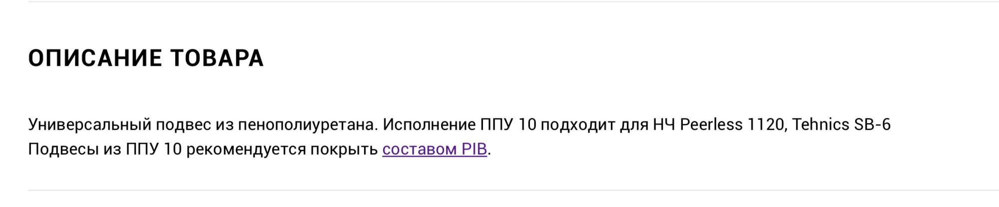

А точно подойдёт? В описании указано, что для пропитки подвесов из ткани и бумаги. Будет ли держаться на резине?
С сайта Диффузора:
Он сохнет до состояния мягкой резины, т.ч. разведенным и тонким слоем. Можно снаружи, это просто удобнее.
Я промазывал крысиным клеем, разведенным в бензине и после отстоя прозрачной фракцией. Вот она не сохнет. Но тоже без фанатизма, только закрыть поры. При «переливе» может повести ППУ.

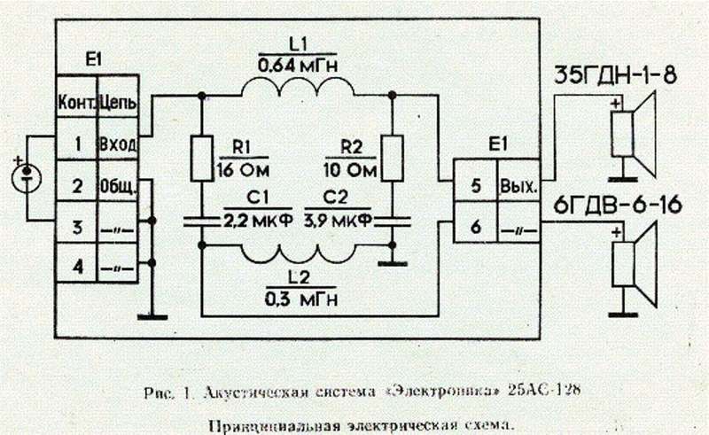

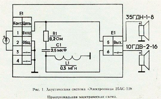

Как известно, у данных АС были несколько вариантов фильтров. Мне досталась с самым простым - фильтр 2-порядка на ВЧ.
Есть желание его усовершенстовать до другого варианта, где добавлен фильтр 2 порядка на НЧ.
Вопрос в следующем. Зачем в более сложном варианте увеличили сопротивление в фильтре ВЧ до 16Ом?
Почему не оставили прежние 8,2Ом, тем самым применив в фильтре НЧ меньшее сопротивление? Например вместо 10 Ом использовать 2Ом.
Получается что просто зарезали чуйку у всей АС.
Убрав выраженный перекос отдачи басовика вверх , в начальном варианте , выровняли баланс, но обрушили уровень басовика на стыке. После чего придавили пищалку до уровня басовика. Все КАК БЫ правильно. За малым исключением. Фильтры были изначально просто дерьмовыми, а стали средне- никудышние , как везде.
Но ведь если еменьшить R1 с 16 до 8.2 и R2 с 10 до 4 получается тот-же срез, та же итоговая АЧХ, только чувствительность АС выше остается.

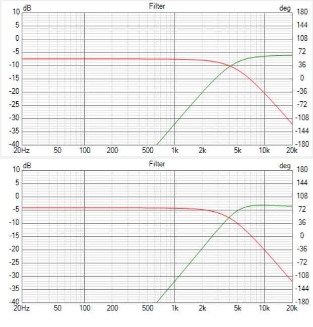

Вот результаты симуляции двух фильтров. Верхний зводской, нижний с уменьшенными номиналами R1 и R2
На "кривую" АЧХ не обращайте внимания. Но в целом видно, что поведение АЧХ идентичное, отличается только уровень.

Какие цели преследовал балда, измеряя АЧХ и симулируя фильтры (симулятор ни в чём не виноват)? В чём интерес?
Да ё-маё. Измерение АЧХ и симуляция фильтров - это два разных несвзязанных процесса.
Вот две характеристики фильтров без учета АЧХ.
Верхний заводской, нижний точно такой же с уменьшенными номиналами R1 и R2
Разве там есть какая то разница в фильтрации НЧ кроме его уровня? Если и есть то в пределах прогрешности.

Конечно работают на общий результат. Как изменится результат кроме уровня сигнала на головках, если номиналы сопротивлений будут снижены?
Какие эквивалентные схемы (модели) головок вы использовали?
Правильно ли я понимаю, что если симулятор не умеет учитывать эквивалентную схему динамика, то он не совсем корректно рисует кривые фильтрации? Соотвественно поэтому на графике нет изменения влияния номинала R1 (кроме уровня).
Да, но... как он может не учитывать то, что ему выдали на схеме? Может, схема замещения неадекватна? У Вас ровная полка от 20 Гц, нагрузка ФНЧ просто резистор. А уровни НЧ полки -7,5дБ и -4дБ - откуда? На самых НЧ падение исключительно на активном сопротивлении катушки ФНЧ.

Есть мнение, что на втором эпюре Монжа показан ФНЧ первого порядка, а 3,9 мкФ и 10 Ом это цепь Цобеля-Шнобеля.
И "ваапще", НЧ динамик без катушки лучше не включать – ведь наличие индуктивности помогает запасать полезную звуковую энергию и передавать её динамику в нужный момент времени!
Спасибо большое. Ваш пост про цепь Цобеля натолкнул меня на мысль, что в симуляторе была допущена ошибка, в результате чего вместо цепи Цобеля у меня получался ФНЧ 2-го порядка. Схему поправил и теперь вижу, огромное влияние изменение номинала R1 на фильтрацию. Ответ на свой вопрос можно ли уменьшить R1 до 4Ом, чтобы не увеличивать R2 до 16Ом я нашел.
