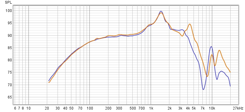

Диаметр 30мм.
Замер АЧХ обоих динамиков прилагаю. Но сразу предупреждаю - опыта замеров нет. Измерял с помощью ПО REW. Расстояние между капсюлем и плоскостью динамика - 2 см.
Из оборудования - встроенная звуковая ноутбука.
В качестве микрофона - капсюль WM-61 с Алиэкспресс, подключенный напрямую в звуковуху.
В качестве усилителя - дешевый класса D на TPA3110.
В целом тема измерений интересна, если будут советы - буду рад услышать.
PS: Не знаю насколько можно доверять такому замеру. Прогнал свип сигнал и замерил микрофоном смартфона - горбыля на 1,5 кГц не наблюдается.
    110.4 KB · Просмотры: 138
Горбыли то там есть, но у вас что-то великоваты. Где у вас динамик расположен? Попробуйте при измерениях удерживать его в руке за магнит сзади как можно дальше от других предметов. А также в программе задействуйте временнОе окно от 2 до 5 мсек. Также попробуйте небольшой щит из картонки и двухсторонним скотчем закрепить. Но закрепить хорошо, чтобы не было посторонних дребезгов.
А так, вижу разница в пределах погрешности измерений. Колпак не работает. Как и у меня тоже.
Точнее разница есть, но там, где частотку все равно надо давить в силу большой неравномерности. Говоря по простому, расширить частотку в правую сторону не получается. Хотя... есть любители... из слухачей. Для них АЧХ не указ. Они звук ушами слушают, т. к. перед техникой благоговеют и боятся ее, т. к. мало что в ней понимают. Вот для них разница может быть существенная. Так что попробуйте, послушайте ухом.

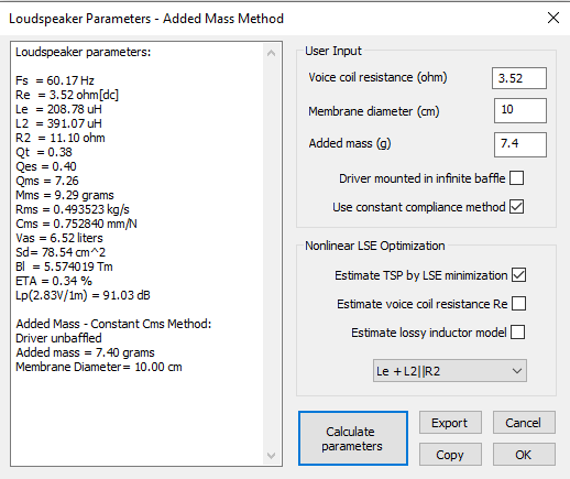

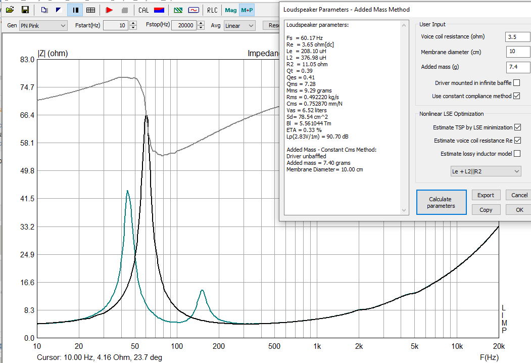

ТС (для истории) головки 25ГДН-3-4 из колонок серии (15)25АС-225 приобретенные 22.05.2024
Оценочный метод определения Re
Тем у кого с этим методом определения Re трудности: изжога, колики, метеоризм, вписал руками значение измеренное Омметром:
как по мне, так всё "монописуально" разница на уровне влажности в помещении!

Только я написал про резонанс 60гц для старых 25гдн3-4, как последовали замеры с подтверждением))))

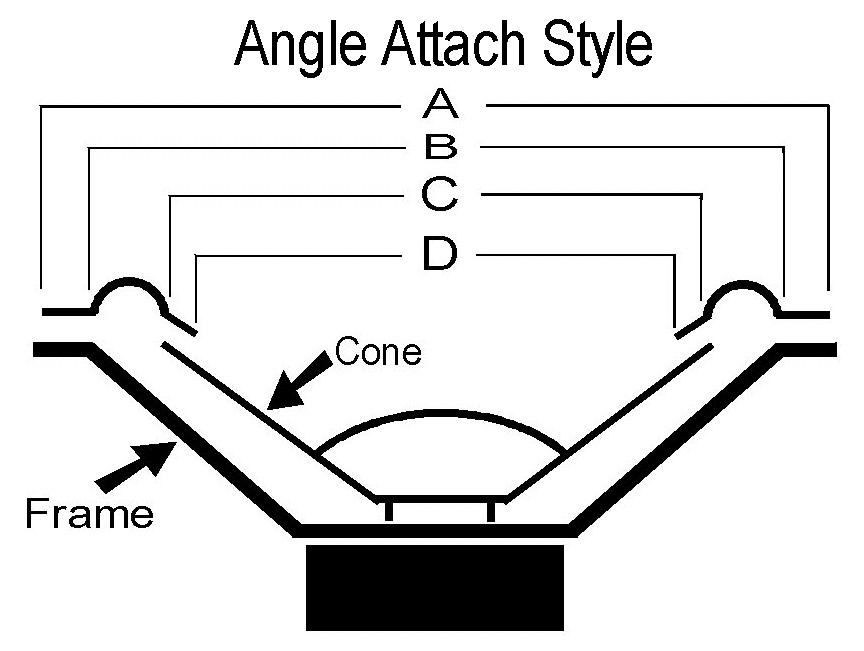

А вопрос где купить действительно мягкие подвесы разных диаметров - актуален. ППУ подвесы меня не вдохновили. Конкретно нужны для 6,5 дюймов.
Конкретно нужны диаметры
Потому как на 6,5" подвесов великое множество. Диаметры диффузоров танцуют от 100 до 120 мм.
