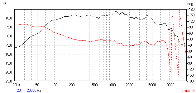

Ничего одинакового там нет, сие понятно даже из графика фазы 25гдн-3, фаза "падает", ибо физически от нас отдаляется диффузор (его ВЧ зона) с повышением частоты. У самого подвеса нет, ни высоких, ни верхней середины.

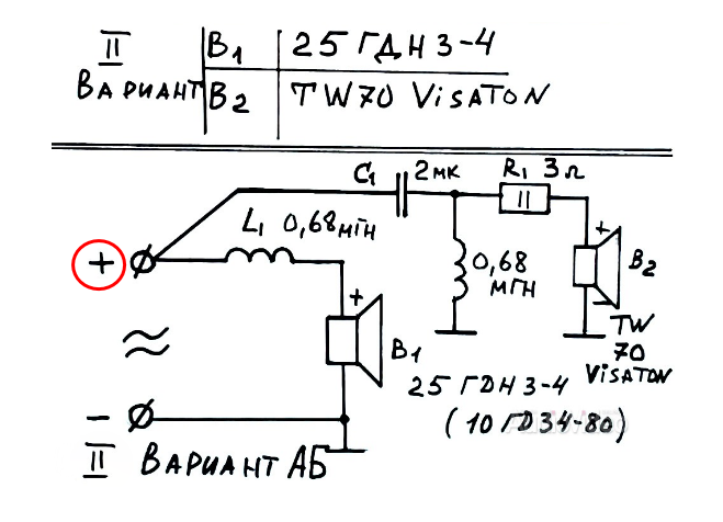

На НЧ\СЧ катуха 0,68 параллельно дину резистор 27ом, вот и весь НЧ фильтр.
Всё это хозяйство в корпусе S30B

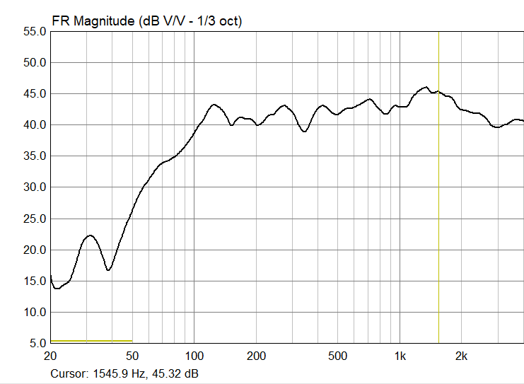

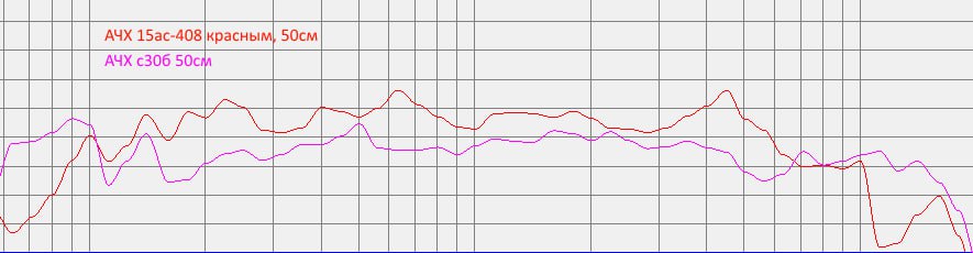

Вот график старого 15гд-14 в корпусе 15ас-408, с близкого расстояния. Снимал давно, чтоб показать товарищу, но видно и здесь нужно показать.
Ну и чем его бороть?
Хитрым фильтром типа цобеля с доп емкостишкой , и то высиживать придется с микрофоном, муторное дело. Или катуха +режектор LCR параллельно миду.
ЛЦР - отличная тема, чтоб убрать рог, но такой контур не создаст волну на АЧХ, а дяде нужна волна, он любит слушать 3кгц.

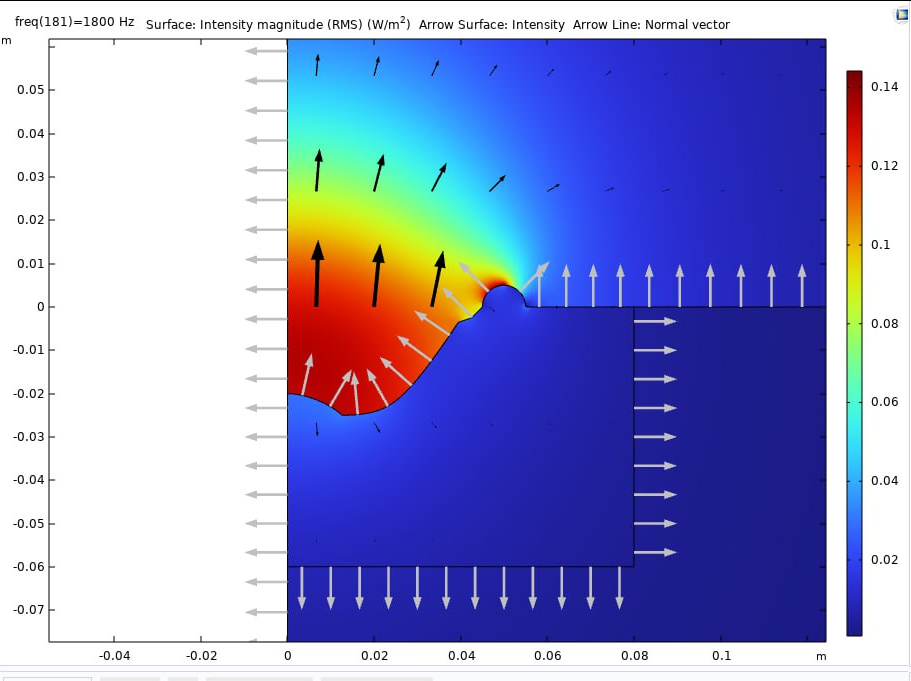

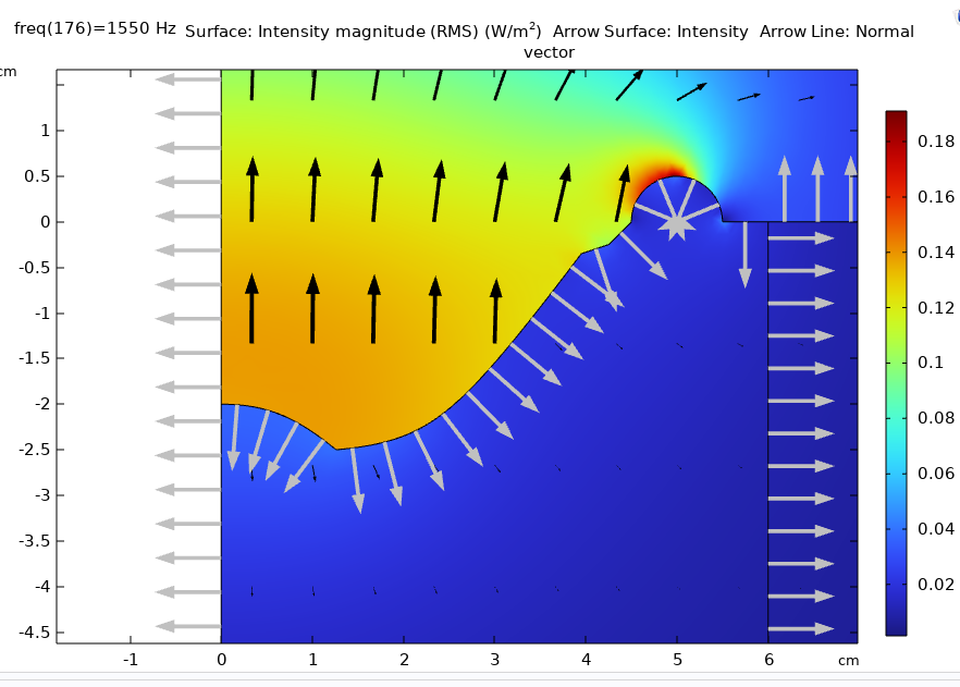

Да как сказать, мне реально было скучно, и решил разрезать диффузор и секционировать его на участки и изобразив "кривую" форму в виде модели:
вломы включать основной ПК, что бы достать от туда конечный скриншот (чисто для цветастости привел этот!)
Понятно дело что это модель, но итоговый результат был очень веселый, когда на абсолютно разных частотах, участки диффузора имели одинаковый уровень звукового давления. При том неважно, что для конусной или экспоненциальной формы такое возможно только в виде мод, но у мод уровень давления меньше чем основной тон.
Оно, там есть и 2-й вариант, он чуть другой, но смысл на НЧ тот же - катушка поменьше, а ёмкость побольше.

А чё-это у вас красное на подвесе, типа ВЧ? Ну-так ведь этого нет)))
...на НЧ ставим фильтр “кубиков Салтыкова”, а на ВЧ конденсатор 1,5мкф, подключенный через 2,5ома и сам динамик шунтируем режектором – последовательный контур 0,17мг (отматывается от заводской ВЧ катушки) + 11-12мкф. Динамики подключаются в противофазе.
Попробую этот вариант, детали имеются в наличии.
Почему же нет, участок который так же может излучать на опредленной частоте, но с меньшим уровнем давления. Не зря же Foster(Fostex) любят обратный тор ставить!
Это не ВЧ, это частота 1800Гц

Переделал ФНЧ по Салтыкову, фильтр пищи пока не трогаю, слушаю.
Вот нарыл схему от АБ:
