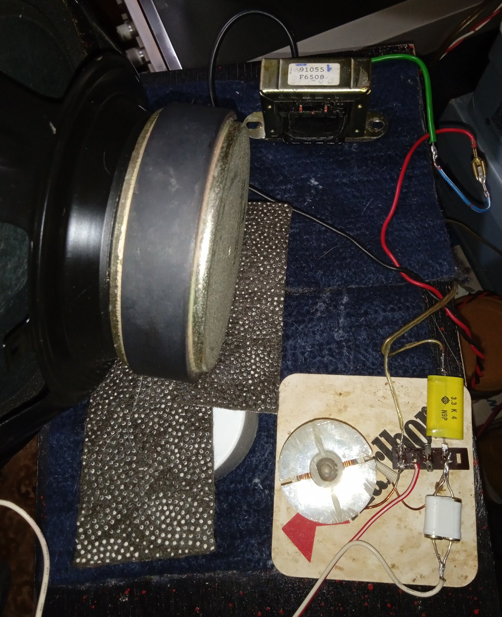

Зазвучал динамик при ФНЧ катуха 0,68 мгн (воздух) резистор 20ом с кондюком 6,8 мкф РР.
Другой коленкор! Пищалу и фильтр её не стал трогать.

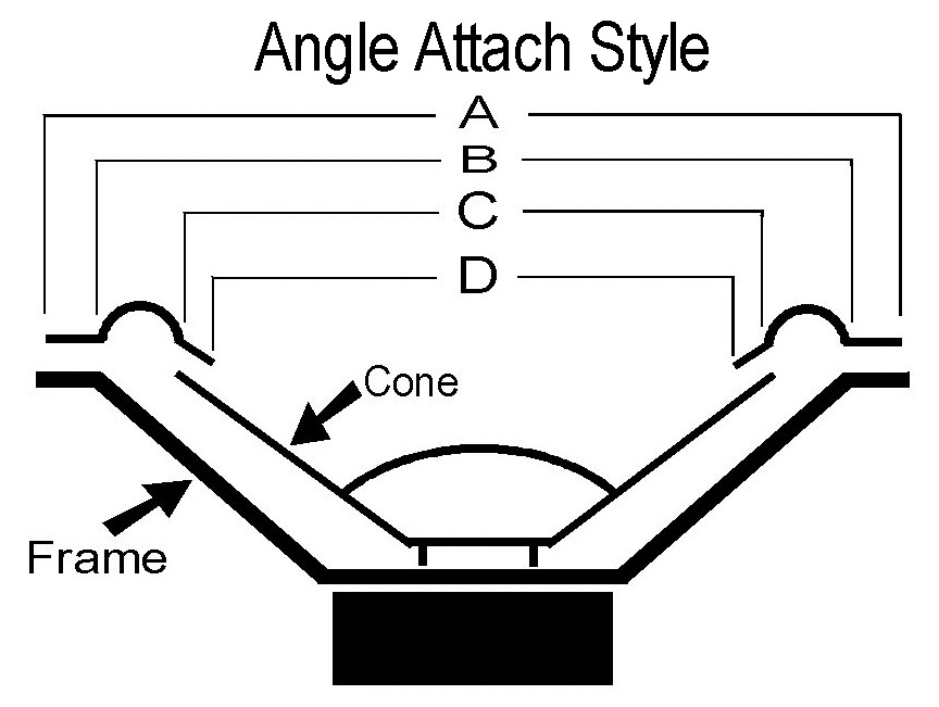

Конкретно нужны диаметры
Потому как на 6,5" подвесов великое множество. Диаметры диффузоров танцуют от 100 до 120 мм.
Посмотрю, может у мня чего завалялось. Из ППУ точно что-то есть.
Спасибо. Размеры я сниму. Купил импортные с рваными подвесами, ну интересно было, владелец до покупки сказал что может заменить на резиновые, заменил. Но когда я получил и измерил, они меня не порадовали, делать двухполоски которые будут от 70...80 Гц смысла не вижу.

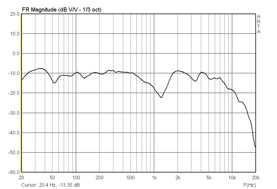

Я заменил на ППУ из Аудиомании, стало получше,
Fs, 42.47, Hz
Re, 2.67, ohm[dc]
Qt, 0.46, -
Qes, 0.48, -
Qms, 10.05, -
Vas, 10.08, liters

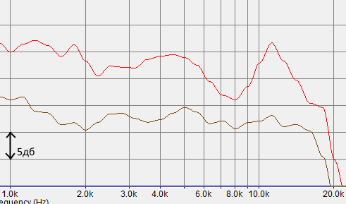

но глубокий провал между 1 и 2 кГц не радует.
Снято с 13 см, почти в упор, знаю что это неправильно, но расстоился и дальше измерять не захотел. Если исправить провал, то будет неплохо.
Грешу именно на подвесы, микрофоном замерить полученные с резиновым подвесом, ума не хватило, я их забраковал на стадии измерения частоты.

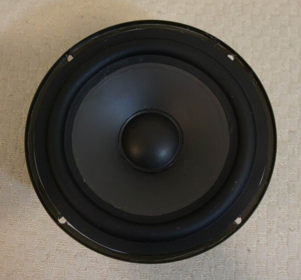

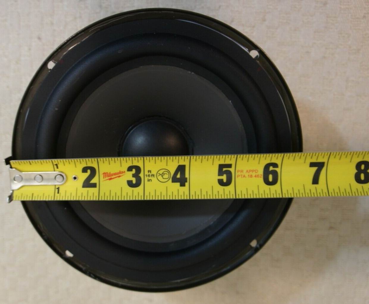

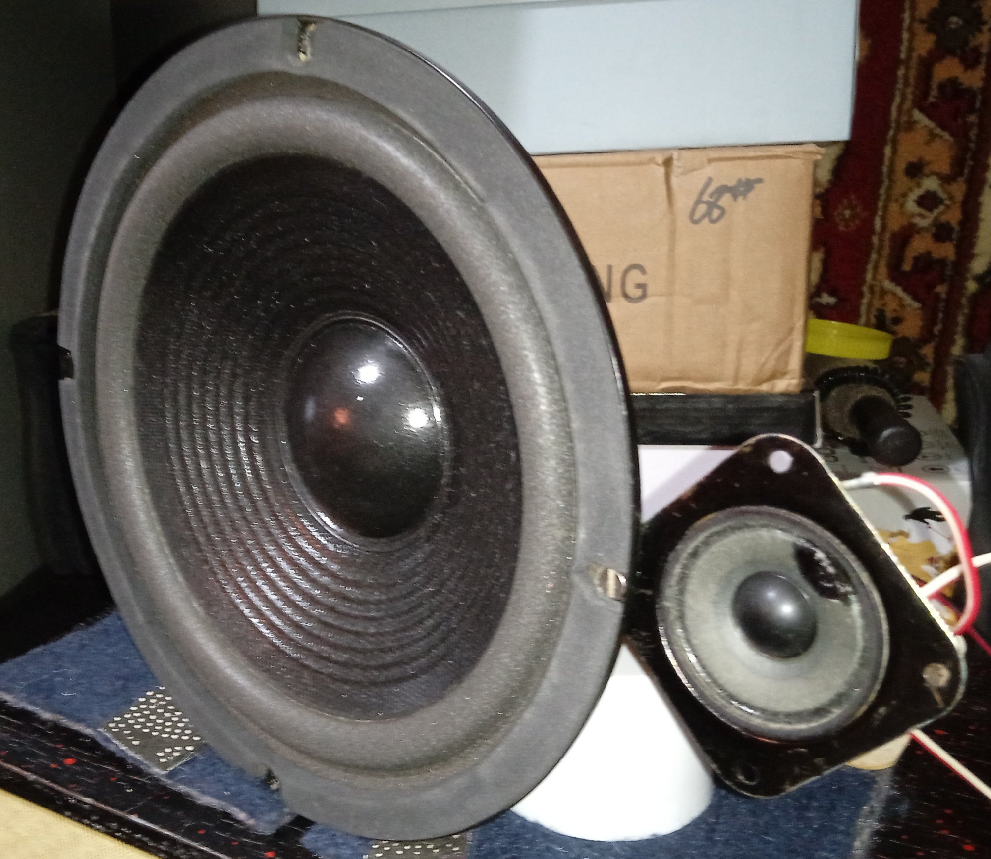

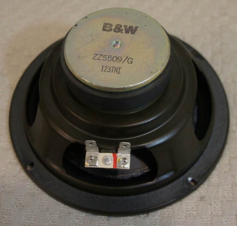

Не понимаю почему, но на макете звук мне нравился. Материал диффузора какой-то непонятный, тёмно-серый, и не бумага и вроде не пластик, очень жёсткий. Динамики НЕ КЕВЛАР - B&W ZZ5509
Фото не мои, с аукциона ebay цена в $50 за штуку б/у сильно завышена.
Буржуи делали много подобных динамиков для полочников и мне они нравятся. Не хиенд, но именно полочники - небольшие ящики и играют приятно.
При всём уважении к нашим 15ГД-14,17 мне больше нравится импорт.
Полез погуглить чтобы разобраца.. Х-м инфы практически ноль.

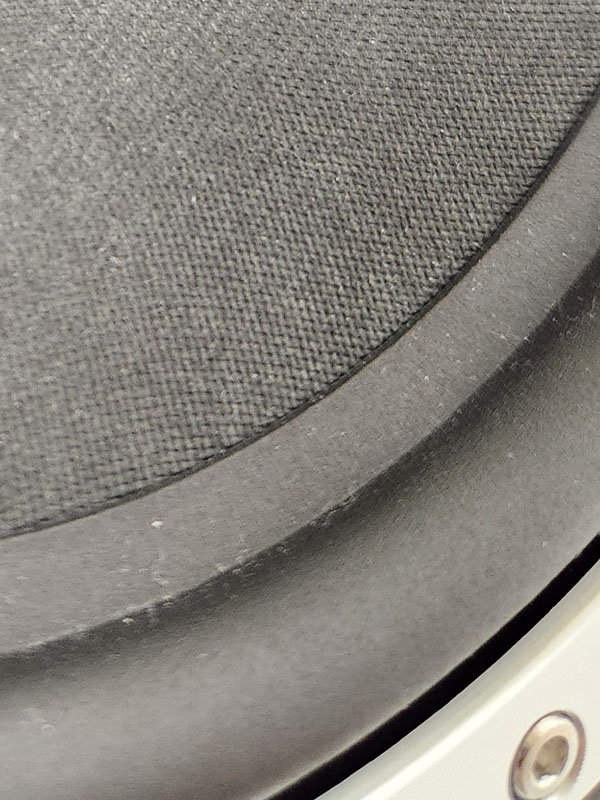

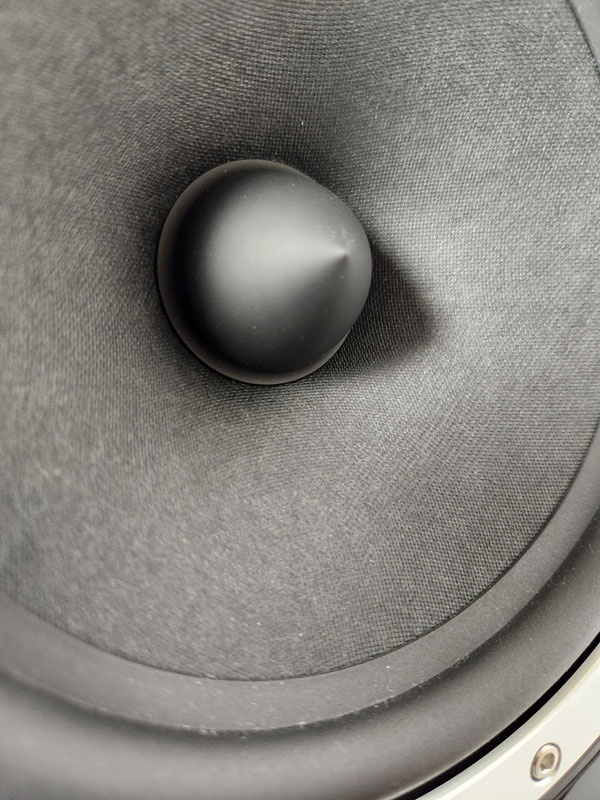

На моих CM9-х НЧ некевларовые, всё же из чего-то тканого но очень жесткие. Мелкая структура, намного мельче кевлара, да и не выглядит как кевлар. На вид и ощупь бархатное, возможно как-то обработано.. типа ?чесали? их што-ле.. или напыление поверх (на моих древних Ямахах графитовое напыление на бумажных НЧ). Сфотал для вас:
Так вот пыльник-то сделан из чего-то похожего на ваш случай, официальной инфы тоже нет, но на форумах давно читал что из композита пластика с графитом. (гитаристам, кстати, уже лет 15 как делают композит из пластика с тефлоном для верхнего порожка)
Ну и полез посмотреть чо нового, и вот тебе бабушка и Юрьев день: на всех последних моделях B&W всякие пули и конусные пыльники отсутствуют как класс..

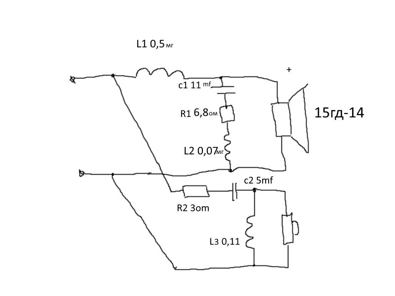

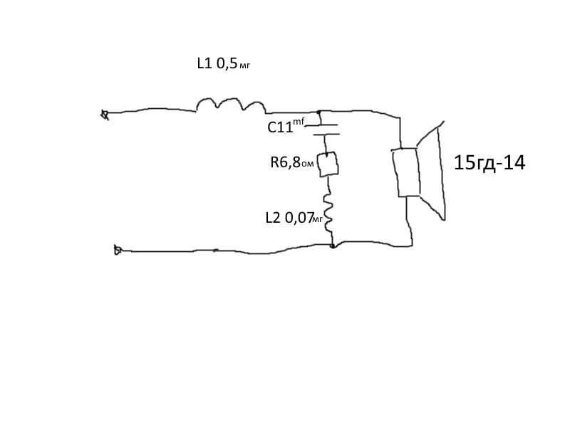

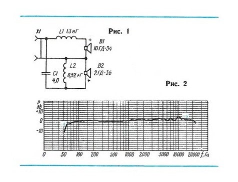

Целый день посвятил этому гадкому динамику - 15гд-14 с картонным пупком, ох и уродец! Как я писал ранее, лучшим решением для него является фильтр из 15ас-315 или похожий, но с режектором, к нему и пришёл. 25гдн-3-4 с лавсановым пупком - это просто радость. Не берите, люди, старые 15гд-14, вы будете страдать, а суперлинейности от него не получите! Пупок однозначно под замену!
    23.2 KB · Просмотры: 136

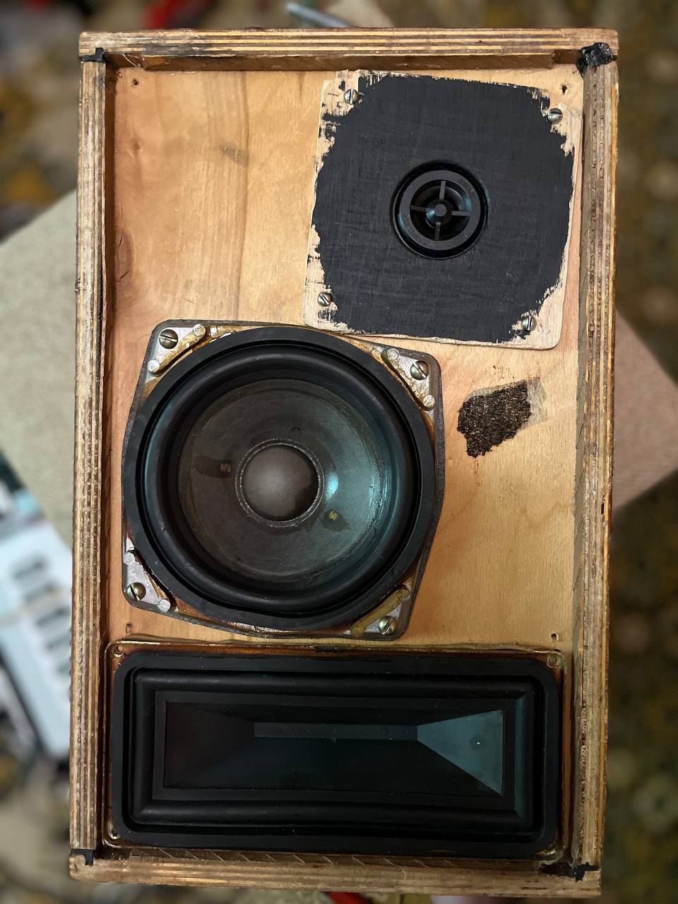

Для тех, кто по несчастью владеет вот этим г-ом (15ас408/208), вот схема, для стыковки с самыми стрёмными пластиковыми автопищалками, звук просто замечательный, на АЧХ две полки 100-1000, потом плавный спад к 2кГц на -5дб и полка до 16кГц. Неравномерность с 90гц до 16кГц 8дб. В самый верх колонки запихал рулончик из ватина, хуже точно не стало, меньше середину ломает. Конденсатор на ВЧ используется штатный от пищалки, сама пищалка приклеена термоклеем к переходной фанерке, на термоклее сидит и крошечная катушка на феррите, в итоге ВЧ фильтр прямо на пищалке. НЧ фильтр - катушка родная, набиваем железом, чтоб получилось 0,5мг, остальные детали берите, какие есть. Можно ставить эл-лит. конд., но тогда на большое напряжение, чтоб его током не мяло.
Полярность пищалки мне неизвестна, но подпаяв вывод конд. к плюсу я не ошибся с фазой.
И вот ещё что: нельзя ставить морду! Морда даёт неравномерность АЧХ 20дб. Лучше сделать рамку и натянуть ткань, а если для гаража, то просто железную сетку на саморезы, чтоб не пробить дифы падающей колонки, а падать она будет часто, так уж она сделана.

Это 15ас-208? Там внутри очень малый объем.
Да, это 408/208. внутри чистых 2,7л. Но с 90гц играют. Непонятно зачем пассивник настроен на 35гц, кого они там забыли. В общем, я бы ногами бил того, кто это создал, ещё и производил 7 лет. Дерево с пластиком состыковано, ужас. Воздух идёт изо всех швов. Решил сейчас показать влияние морды на АЧХ, это просто чудовищно. Резистор на ВЧ у меня 3,4оМа по факту, но нужно ровно 3 для правильной АЧХ. Для варианта с мордой резистор нужно выкинуть вообще, а на частоту 11200гц сделать режектор (последовательный контур), скорее всего резюк туда тоже понадобится, чтоб совсем частоту не провалить.

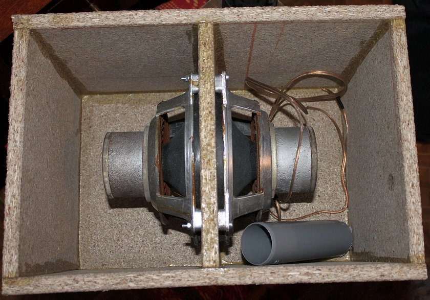

15гд-14 пригодятся для трифоника пару штук тяни-толкай в одном корпусе.
Середина у них не в дугу(
Бандпас норм тема для любителей "чтоб растрясало", КПД у него внушительный))) А что касается середины на 15гд-14, то вы не сделали фильтр тот, что положено, а сделали фильтр Салтыкова, который для 15гд слишком удушающий, ведь он предназначен для куда более крикливых 10гд-34. А вам всего-то надо, выпятить 3кГц и немного придушить 4-5кГц. На моих динамиках частота 4,5кГц выдавалась на 7дб по сравнению с 3кГц, после моего фильтра (с режектором) эти частоты на одном уровне.
