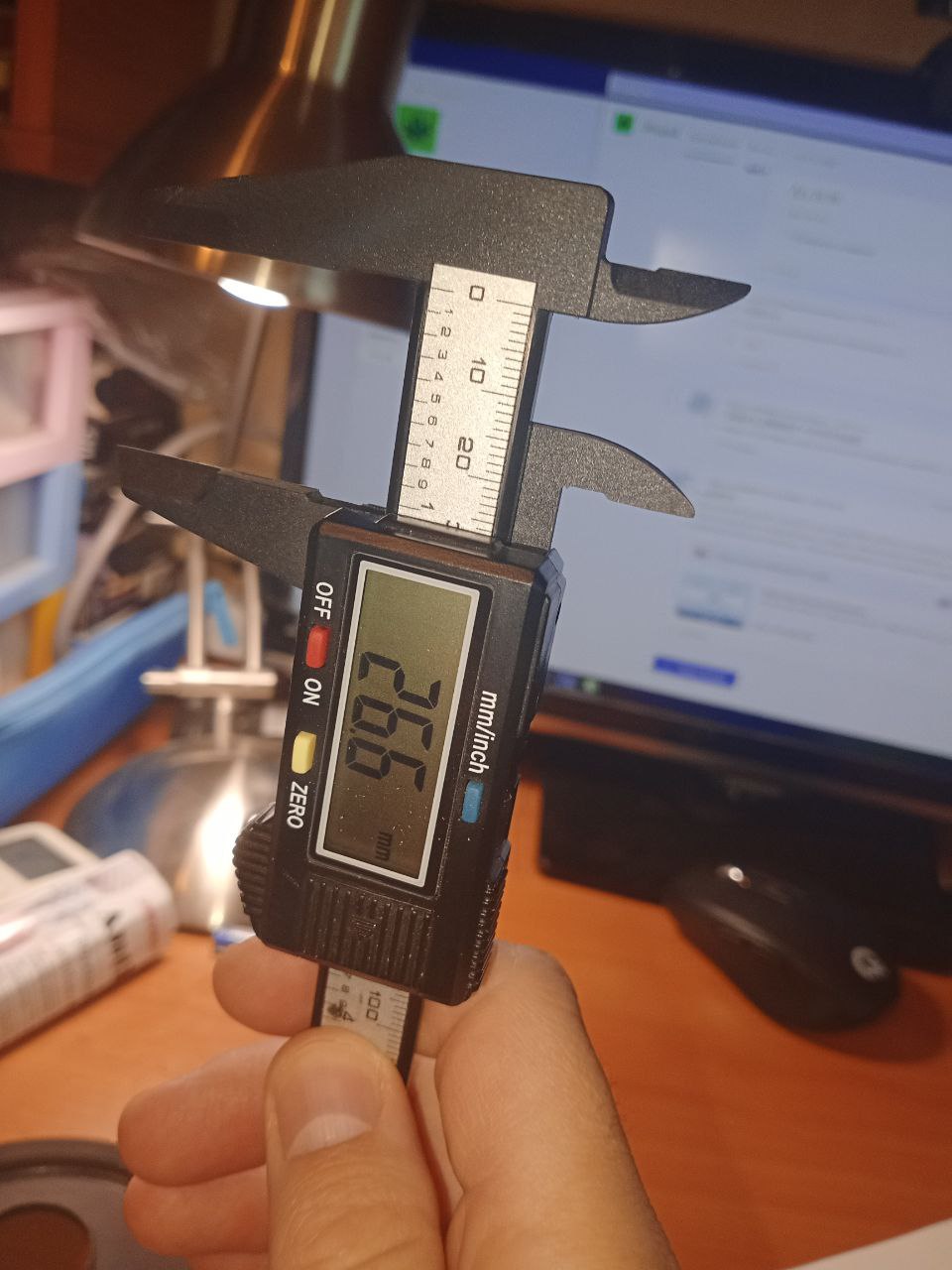

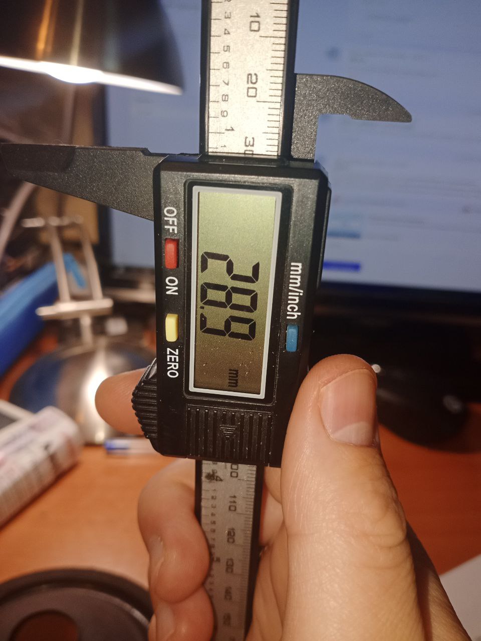

Центрирующая шайба у всех 4 шт как и у большинства других с просевшим центром. По факту имеем диффузор большей высоты, чем высота корзины отсюда и просадка шайбы.
На одном был почти отклеен колпак, потому измерено, что катушка вклеена также со смещением. Над керном торчит 4 мм намотки, а должно быть 2.5мм

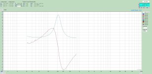

Замеры АЧХ прилагаю в REW исходники 2 шт.
Т_С параметры измерил только только у 2 шт, которые почти в идеальном состоянии и не успел разобрать.

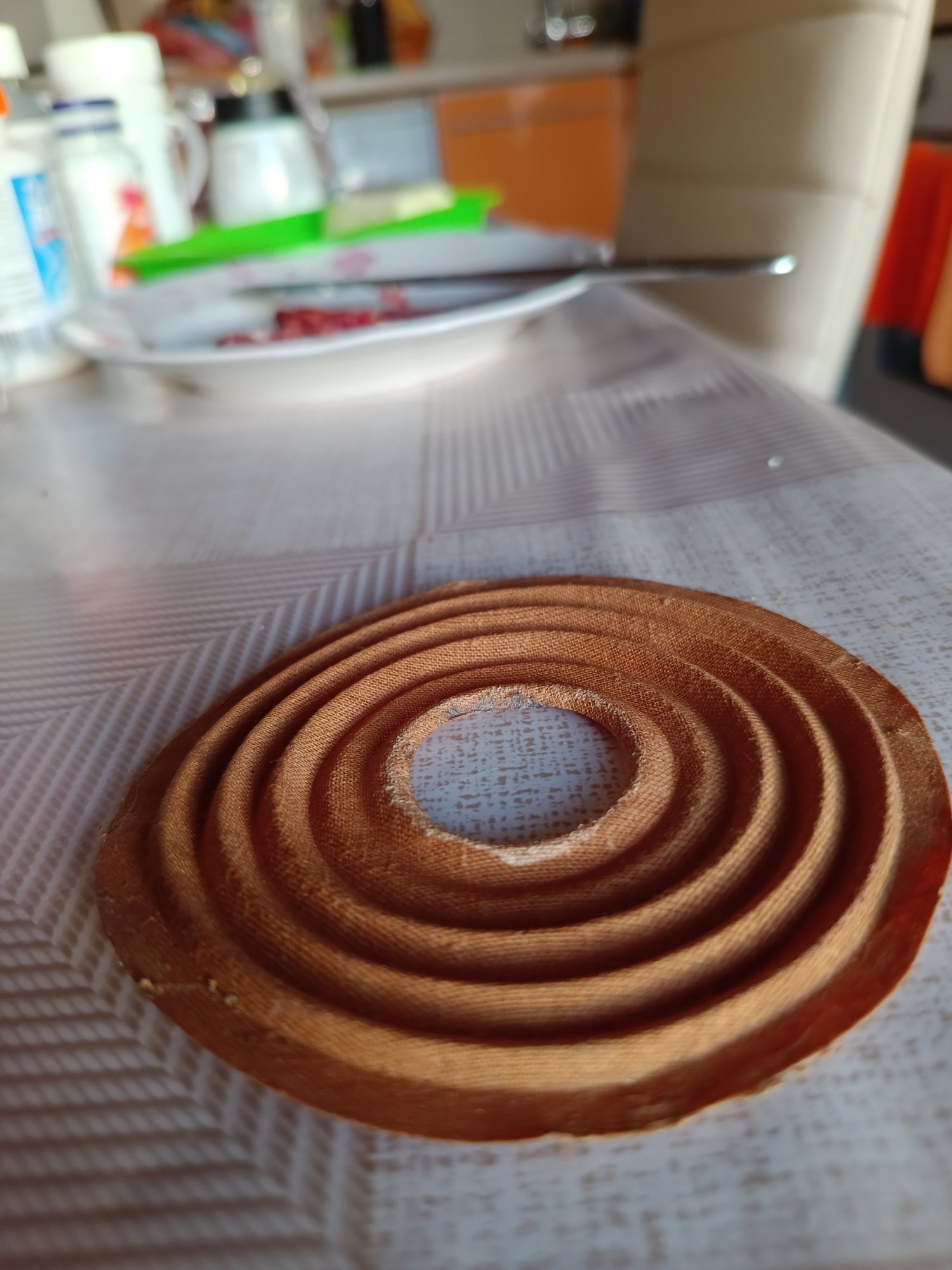

Достались на днях две пары 25гдн-3-4 85 и 87 года в относительно хорошем состоянии.
Не спешите судить - ЦШ у этого динамика козырная, со спадающей высотой волн от края к центру.
Вот часто и кажется, что она просевшая, просаженная.
я бы сказал натянута вниз, вот фото, если будет видно. У меня еще 6 штук ЦШ ориг. есть не клееных - они абсолютно ровные.
Оригинал с завода? Я на 25ГДН-3-4 других шайб не видел кроме как с уменьшенной последней волной, потому сделал для себя вывод что так и должно быть.
Там не уменьшенная последняя волна, там плавный спад всех волн.
Разберете, снимите ЦШ, и увидите на посмотреть.
Или шайбы не родные, а ровные, или они уже наоборот, приподнятые.
Спад подтверждаю, вы правы!
Глубина корзины 26.7-27мм, бортик 4 мм. По идее попадаем в размер.
Но ощущения остались _da

резонанс высоковат, ожидал около 50

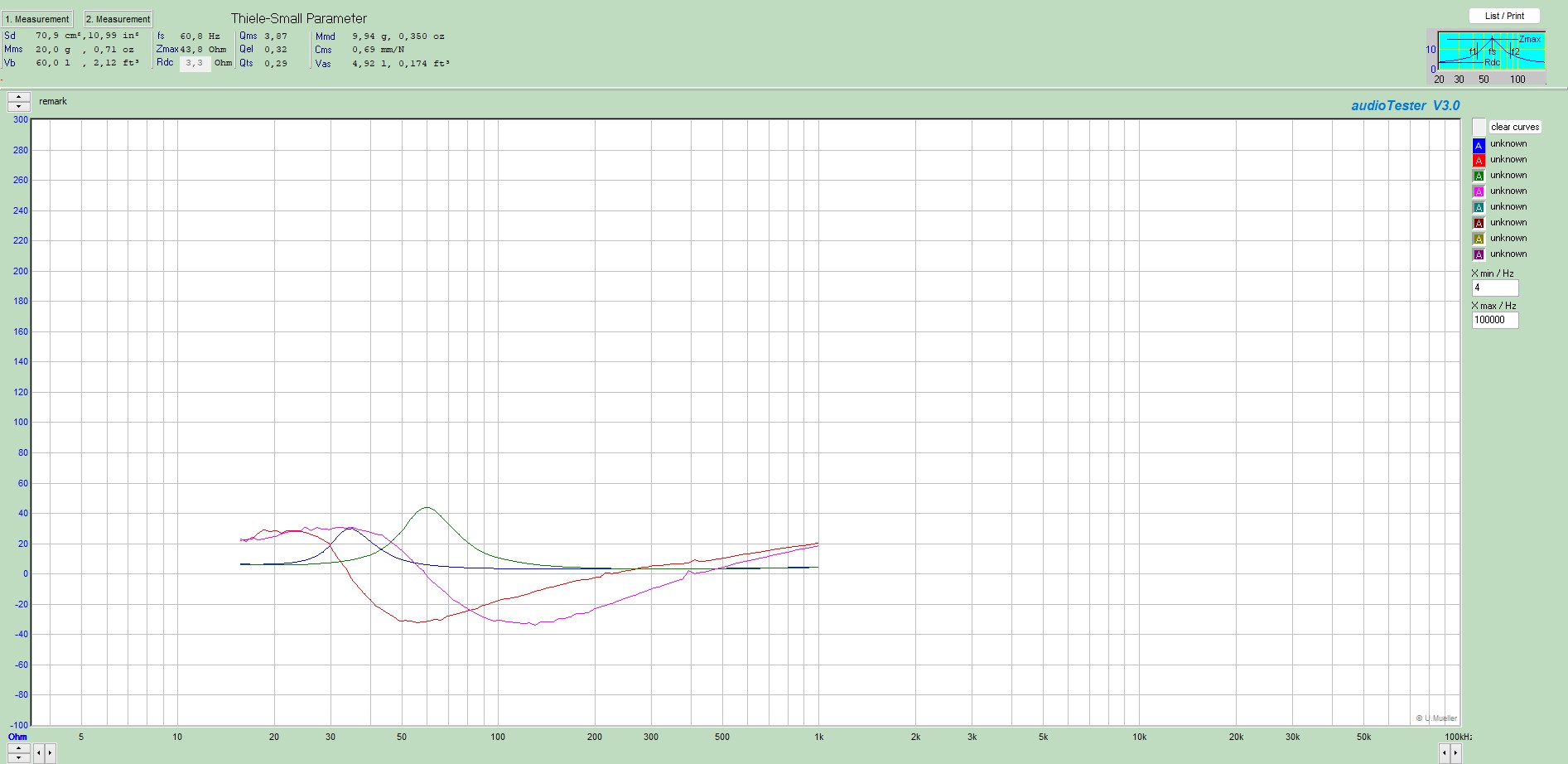

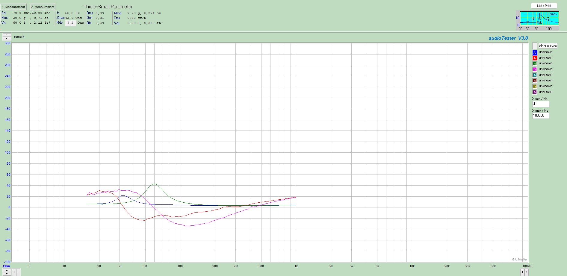

ТС что я снял без эквивалентного, просто посмотреть резонанс
АЧХ еще не измерял, чуть позже
    219 KB · Просмотры: 75
З основним резонансом трішки збрехали. Але 200 Гц - нормально.
Будемо чекати чутливість і АЧХ.
Забугряндці хронічно завишають чутливість, потужність.
АЧХ краще зняти з мінімальним зглажуванням.
Дуже цікаво, що видадуть ці "флет" -дифузори.
