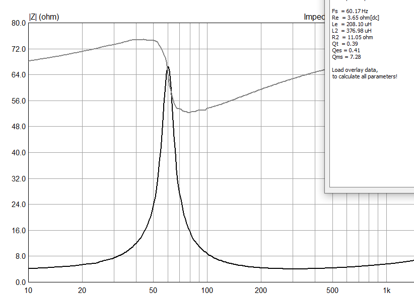

Дополню по поводу 25гдн-3-4 87 года пара , которые на вид в идеальном состоянии индукция в 1-ом 1.10-1.15Т, второй 1.05-1.19Т ( с перекосом склеена система) но индукция обнадеживающая. Поэтому у них добротность была до Qt 0.3

Достатый, изьятый, без разминок и прочего:
Fs = 60.17 Hz
Re = 3.65 ohm[dc]
Le = 208.10 uH
L2 = 376.98 uH
R2 = 11.05 ohm
Qt = 0.39
Qes = 0.41
Qms = 7.28
Разобрал самую кривую по зазору магнитную систему для переклейки от первой пары, которая похуже состоянием, диаметр керна 24.11-24.08 мм. Токарь после бодуна был. Поэтому так криво склеили на заводе, в отправке сыграло.Вот тебе и массовое производство, вот тебе и борьба за равномерность в зазоре. Нашел у себя нижний фланец 24.45, будем делать как положено. Идеально не получится склеить но лучше чем было точно.

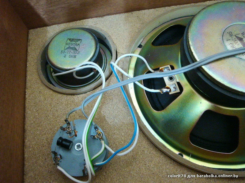

Эти Carnegie построенно на вполне неплохих головках WESTRA SW-160-ххх, и WESTRA ST-77-302(303) одна только цена головок в розницу выходит ВЧ 1000грн (25долл.) + НЧ 2000грн (45долл.) = 70$ это при цене колонок:

К тому же WESTRA как все головки из соц.стран западной и центральной европы, были вполне на достойном уровне звучать в сравнении с:
