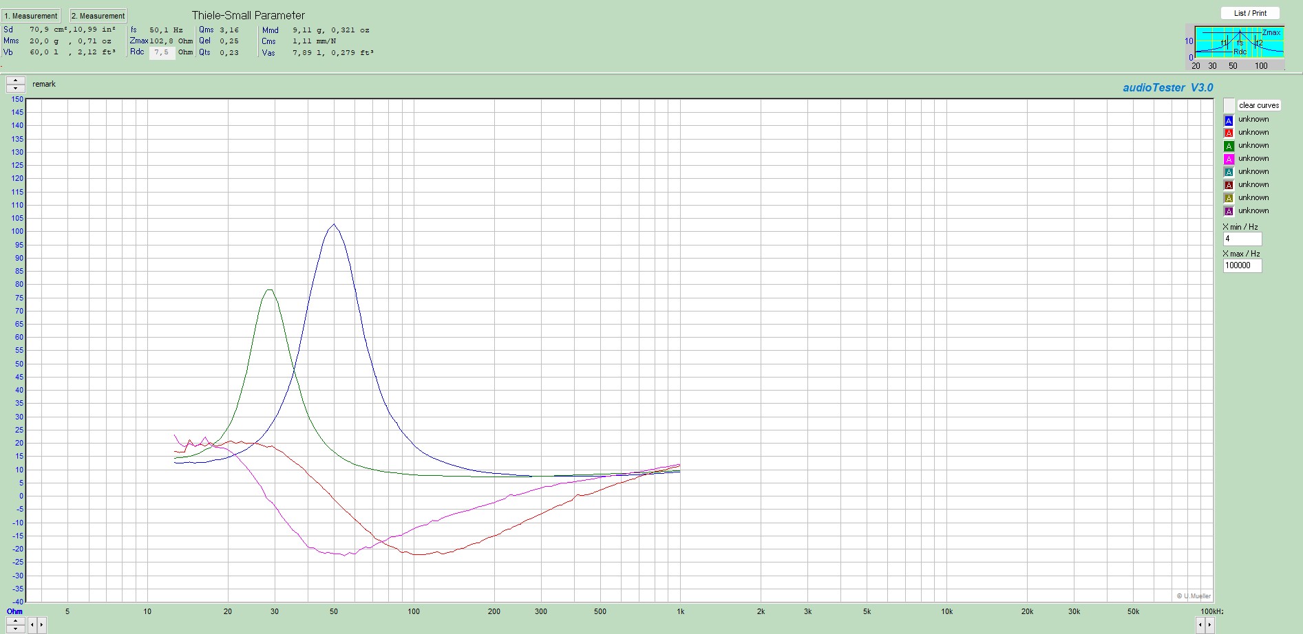

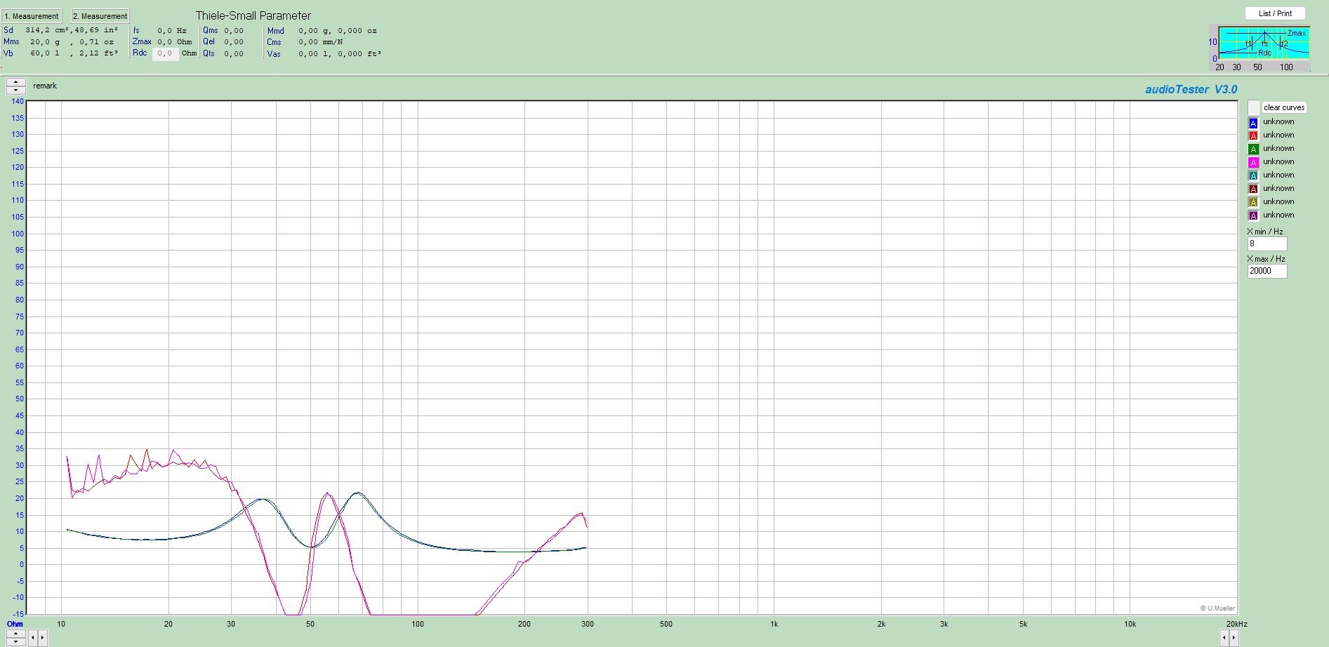

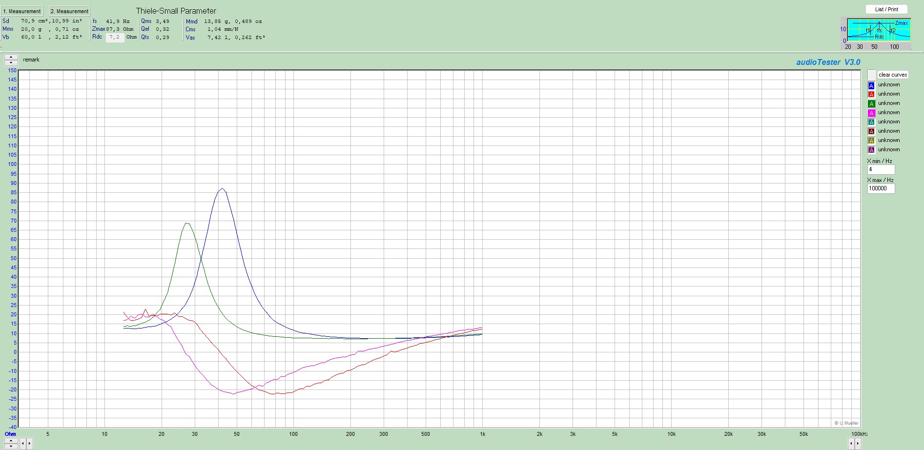

Полного идеала не жду, но разброс в 10 герц резонансной частоты слишком много для нч.
Прогнал синусом 20 минут резонансы выровнялись и остальные параметры соответственно. На следующий день снова разбежались.
А вчера сделал замер китайпрома без прогрева и сравнил с 3 месячными замерами. Как было 50 герц так и осталось.
Из 5 шт с трудом удалось сделать пару с "почти" похожими параметрам и только после прогрева. Как полежат, параметры уплывают кто куда.

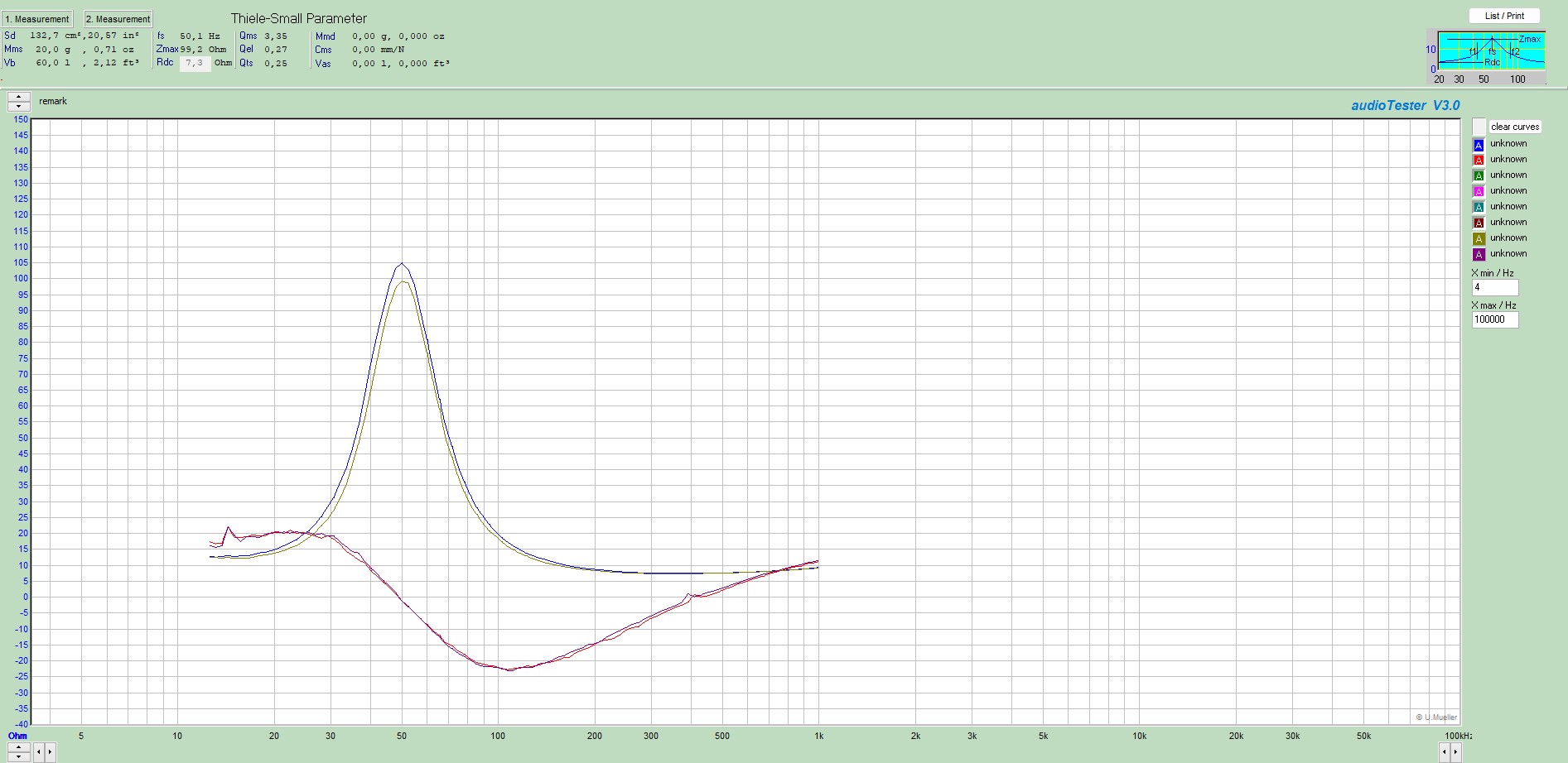

А в цифрах, які були резонанси при "прогріві" і "розбіганні"?
При роботі динаміки будуть "прогріті"? Якщо так, то налаштування робити на "прогріті".
до прогрева динамик №1 56гц, динамик №2 65гц
после прогрева первый 51,5 и второй 52,5 соответственно.
Є різниця 20 і 30 Гц, чи 60 і 70. До того ж акустичне оформлення, при індивідуальному налаштуванні,
вирівнює результат, суттєво зменшує різницю.

собрал вторую пару,катушки 15мм высота намотки и 3.5гр вес+неодим 24.4мм "14.9 мм N35 на керне
изначально разброс получился в 10 герц 54 и 64Гц
Разобрал снова и промыл ЦШ спиртом,размял хорошо руками, потом сушил придавив металлической шайбой, чтобы ровно высохли. Очистил спиртом подвесы с двух сторон, обильно проливая. Промазал тонким слоем реставратора резины, через час смыл.
сейчас резонанс одинаковый около 50Гц.
Qt 0.23 и 0.25 соответственно
разброс также из-за разной индукции в МС 1.28 и 1.31Т но уже не критический.
механический ход диффузора до появления стука катушки высотой 15мм о фланец составляет приблизительно 10 мм.
Колпак еще не клеил, но будет наклеен в районе 60-80мм, с весом еще не определился, так как есть выбор от бумаги 0.8гр и до 5 грамм пластика в продаже. Резонанс естественно еще упадет и поднимется итоговая добротность.
последний замер сделал имитацию +5гр колпак.
Работать будет только как НЧ не выше 200-400Гц, поэтому без претензий к итоговому весу подвижки.
    283.3 KB · Просмотры: 85
    288.1 KB · Просмотры: 93
    286.8 KB · Просмотры: 79
