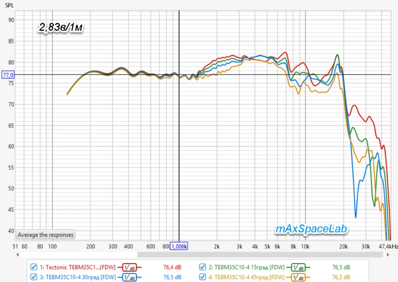

Я вот по совету sirius111111 заказал динамики вот такие, типа BMR
Были бы они на 8 Ом, я бы тоже заказал. Хотя, возможно эти крошки тупые по отлаче и как раз в сочетании 8-омного 5" и БМР на 4 Ома будет ровным по отдаче, лишь бы усилок нормально воспринял.
Я глянул в Гугле фотки этих динамиков и там были "в разрезе". Вроде обычный динамик, просто с сотовым диффузором, без всякого перехода склеенного с катушкой.

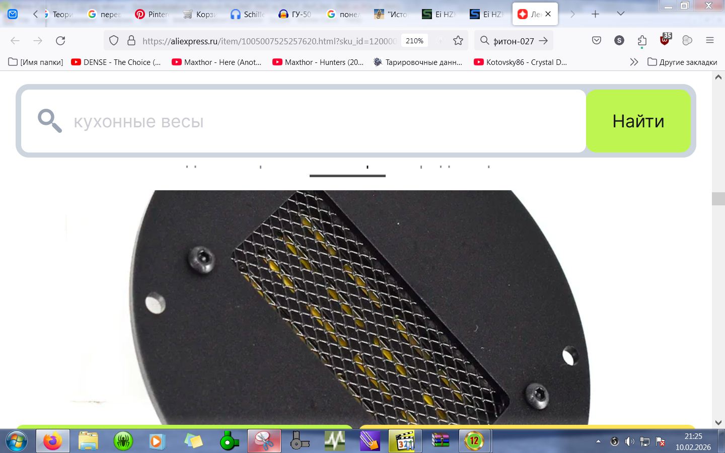

Знатоки кто знает про китай и их вч вот такой
Ленточный твитер Creadvent 4/6/8 Ом​
