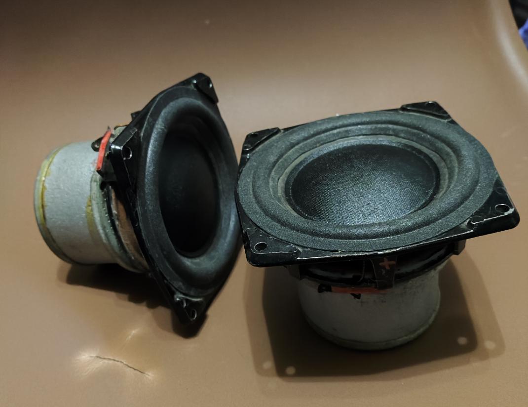

Знатоки кто знает про китай и их вч вот такой
Ленточный твитер Creadvent 4/6/8 Ом​
Есть у меня такие, только без сеточек.
В принципе ничего выдающегося нет по измерениям.
Та слащавость, которую им все приписывают в отзывах, на мой взгляд это дикие искажения, которые слух воспринимает как "воздушность" .
Возможно мне попались неудачные экземпляры, брал давно на Али из первых партий.Поэтому за истину не принимать, а пробовать самому если есть возможность. Может быть зайдет.
По замерам ниже 5кГц "искажает" жутко.
Я бы рекомендовал использовать выше 7кГц.

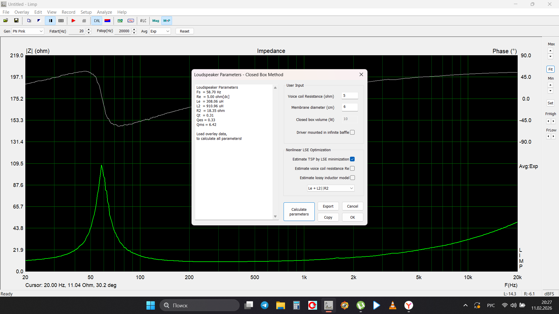

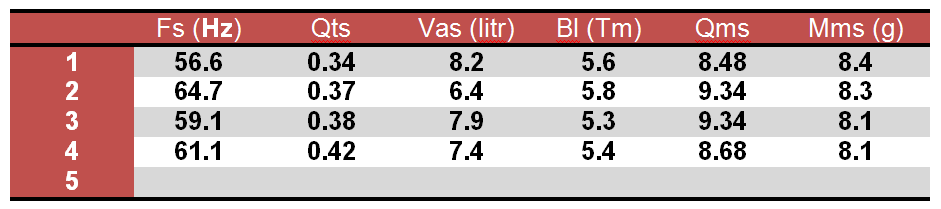

Вот такие параметры вышли у моих 5". Это у одного, у которого оказалось вывода подкорачивают на корзину, поправлю, тогда и его измерю. Катушка там как у 10гд-30 восьмиоиных двухслойная. Полные параметры не померить. Нету у меня под рукой пластилина в качестве груза, или коробки подходящей.
Посмотреть вложение 171481Посмотреть вложение 171482
Что-то не так
При 5 Ом активного не может бьіть больше 10-ти
Что-то не так
Я поленился писать точное омическое. От того, что напишешь там в окне, параметры меняются очень незначительно. Я проверял.
Катушка там кажется на 7 Ом моталась

Сергей, я гляжу параметры - то мало отличаются от родных 25ГД3-4 с замененным подвесом.
Я смотрю, вы многое, что поменяли, наверное только корзина от 25ГДН-ов осталась. Хотелось бы понять, в чем смысл такой замены? Где фича? Думаю, что с таким колпаком средние тоже не тянут? Хотя... АЧХу бы глянуть. Для двухполоски годятся?
И диффузор. Колпак добавил веса. Катушка 40 мм тоже дала прибавку в весе. Повысившийся БЛ этот вес компенсировал. Думаю с весом упал экв. объем. Мне просто с таким крупным колпаком не получилось как я часто делаю, налепить по кругу диффузора маленькие магниты и напротив них жел. шайбы. Так их удобно добавлять на нужный вес и следа не остаётся. Может завтра соображу как грамм 10 добавить чтоб потом следов не осталось, тогда будет полный набор параметров.
Динамики совсем не тренированные. ЦШ старые в хорошем состоянии, они разработались и меняться не будут, но ППУ нулёвый и возможно на герц 5-7 может понизиться резонанс. Я как-то с ППУ дел не имел, не знаю как он разрабатывается.
Да, теперь это более низкочастотный динамик и стыковать его буду не на 5к как исходник, а на 2-2,5 кГц. По крайней мере так может получиться. А если соображу совсем меленький ШП, то и ниже.

Добротность у вас низкая 0.31. Вполне можно подвижку еще утежелять, доведя Qt до 0.4-0.45. Резонансная еще снизится до 50Гц. Вот зкв. объем будете мерить, груз будете вешать, и посмотрите какой груз надо, чтобы довести Qt до 0.45, и как Fs снизится. На Qэкв. это не должно повлиять.

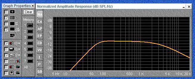

Я грубо прикинул. С таким выходным сопротивлением только ЗЯ. ФИ никак не вырисовывается. Я взял Vэкв.=8л и ящик 10л. В пересчете на добротность грубо получается Qts около 1. Многовато!
Получается вот такая АЧХ
70Гц по -3дБ и 55Гц по -6дБ.
По -8 дБ 50 Гц. Вполне приличная полоса для 5" НЧ, причем ровная на полке
Была бы добротность 1,2, или чуть выше, так бы и до 45 Гц добралось.
Пусть даже с небольшим горбиком.

И все-таки... Мне очень хочется понять, какие динамики лучше? 25ГДН3-4 или 10ГД34?!
По TS очень близкие динамики. Да, разбросы туда-сюда присутствуют и там и сям. Нужно большое количество для статистики и усреднения, чтобы точно произвести сравнение. Единственное отличие, которое я четко наблюдал на многих экземплярах, это механическая добротность, которая у 10ГД34 примерно раза в 3 меньше, чем у 25ГДН3-4. Чем это вызвано, я не понимаю. Вроде бы вся механика одинаковая... или нет?
Теперь смотрите... 25ГДН3-4 имеет бОльший магнит и вроде бы у него мощность мотора должна быть бОльше. Но... ни фига! Даже BL вроде близкая. Я при переборке динамиков заметил, что у 10ГД34 магнитный зазор гораздо уже! Пленочки тоньше надо подкладывать для центрирования. Посему крайне любопытно, какая индукция в зазоре у того и у другого? Прибора для замера индукции у меня к сожалению нет. Посему просьба. У кого такой прибор имеется, гляньте, если есть такая возможность. Ну очень любопытно! Очень хочется эти динамики вывести, так сказать, "на чистую воду"!

Все потому, что у 10гд толщина верхнего фланца 8мм а у 25гдн-3-4 7мм, поэтому BL почти одинаковая.
По механической добротности должно быть почти одинаково, так как катушка у них на бумаге.
Индукция:
0.8-0.85Т у 10гд
0.9-1.1Т у 25гдн.
Выборка из 10 пар.

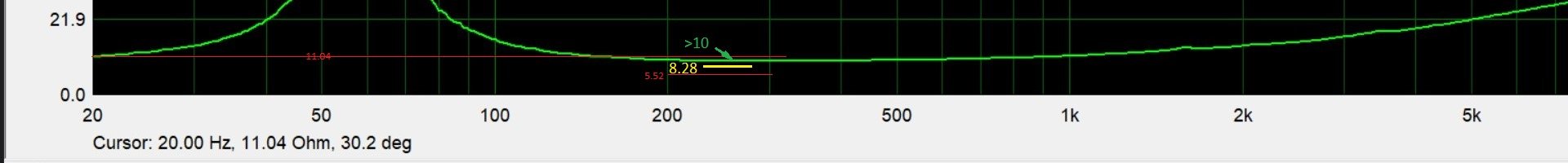

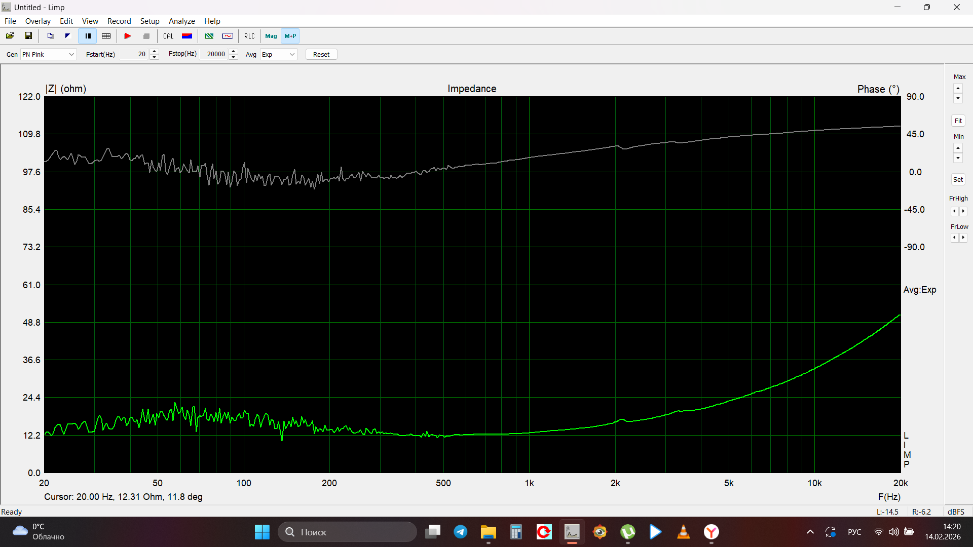

Вот что показывает неисправный динамик о котором я говорил выше. Разбирать пока не получалось, не до него было.

Такий випадок характерний для закорочених кількох витків котушки.
Омічний опір може і не змінитись

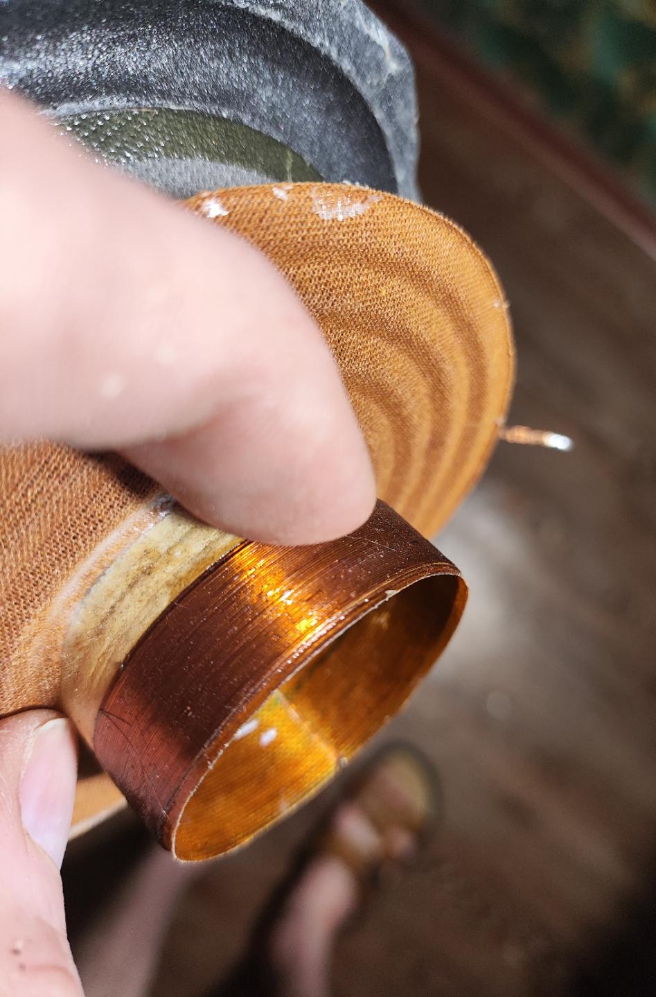

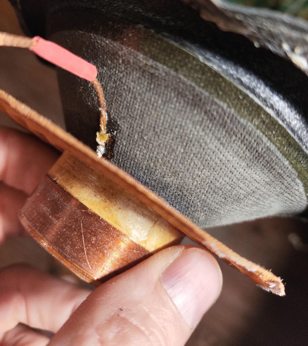

Попробовал сравнить как опускается в зазоре одна и другая катушка. Похоже действительно есть лёгкое притормаживание, не такое сильное, как если специально замкнуть вывода. Похоже действительно крайний виток какой-то замкнут. Ну и хрен с ним.
