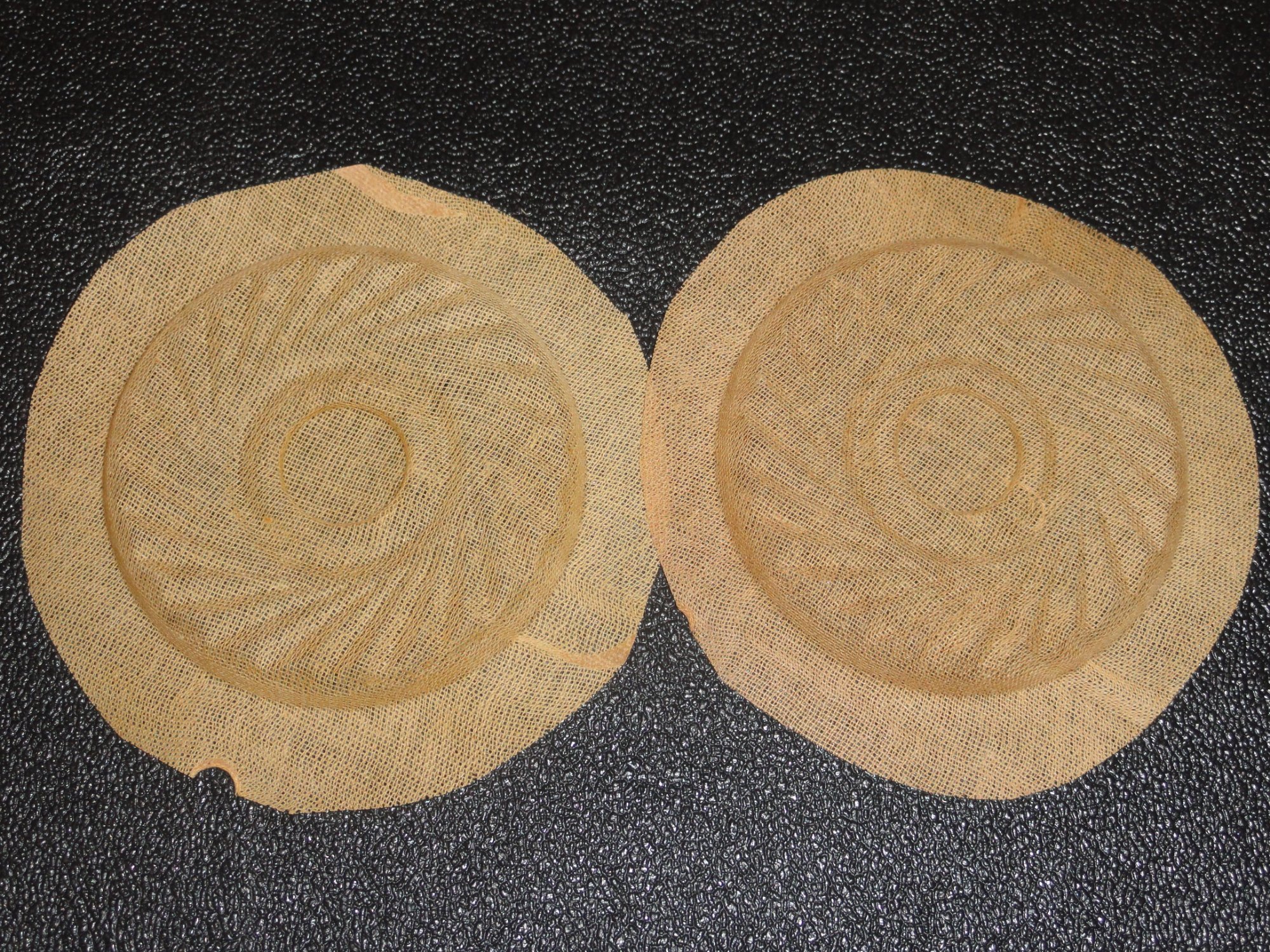

Я купил из Китая подвижки шёлковые ВЧ. Они должны подойти практически на любую МС от советских ВЧ. У советских ВЧ поголовно именно с подвижками проблема. Вот чтоб с ними состыковать просится больше 25 мм, а не 40 мм катушка.
Обдумываю стоит ли по предложению Святослава применить колпачки бо́льшего размера в сочетании с продолженным до верха купола каркасом катушки. И какой диаметр купола тогда выбрать.
Делали мне по моей просьбе нижний фланец с керном, запрессовали керн длиннее родного чтоб поместилось сдвоенный магнит и чуток выступал керн. Думал сделать неплохой басовичок. В итоге керн оказался не 25 мм, а кажется 25,4 мм и соответственно с моими фланцами зазор узковат для басовика, а для СЧ торчащий керн ни к чему. Такой вот облом в гараже валяется. Это было бесплатно, поэтому я не просил переделать. Может попадется фланец с бо́льшим отверстием чтоб в итоге 1,2-1,5 мм зазор вышел.
Но похоже проще и быстрее купить пару таблеток и приклеить на керн. Выйдет тот же результат.

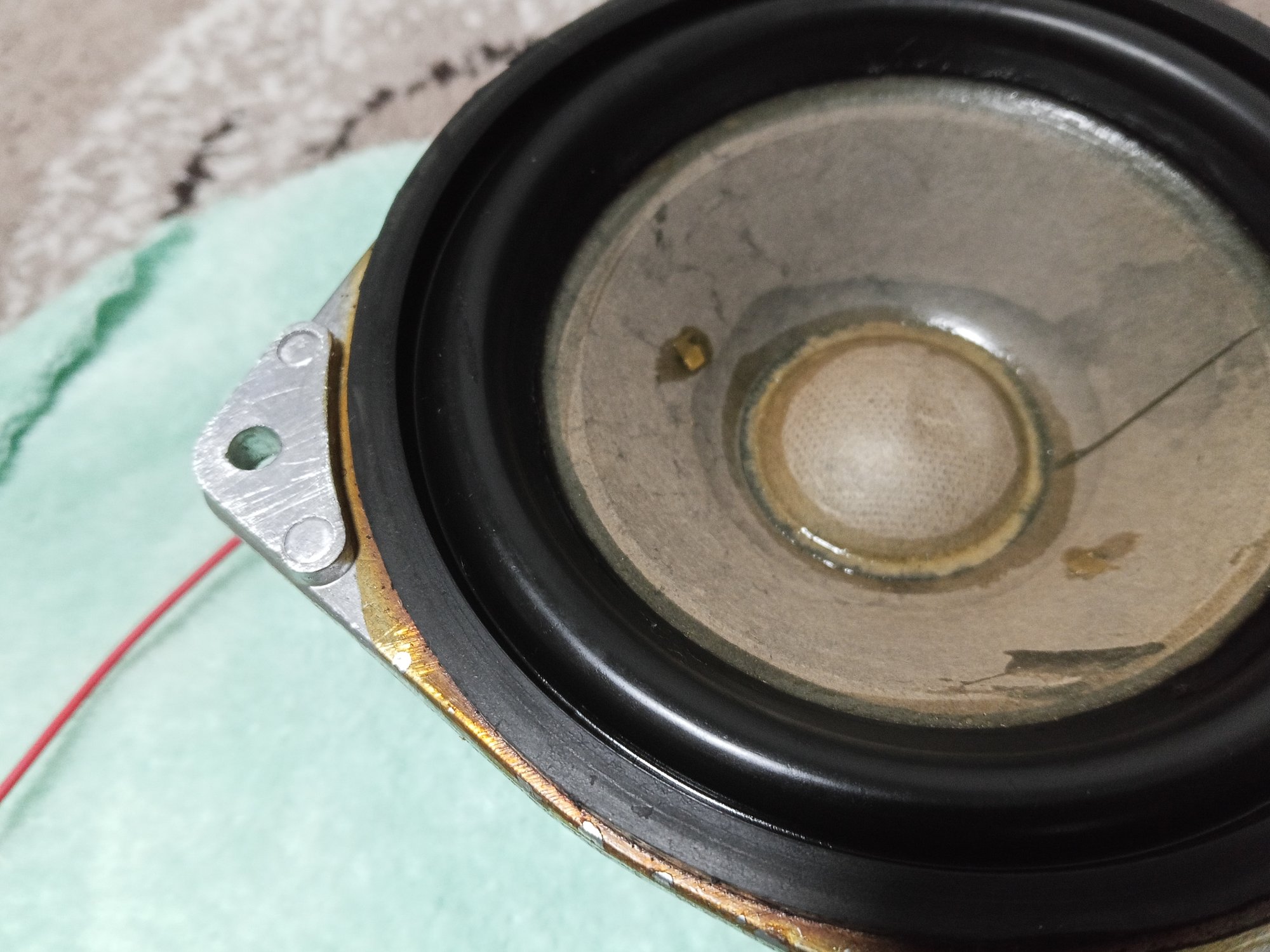

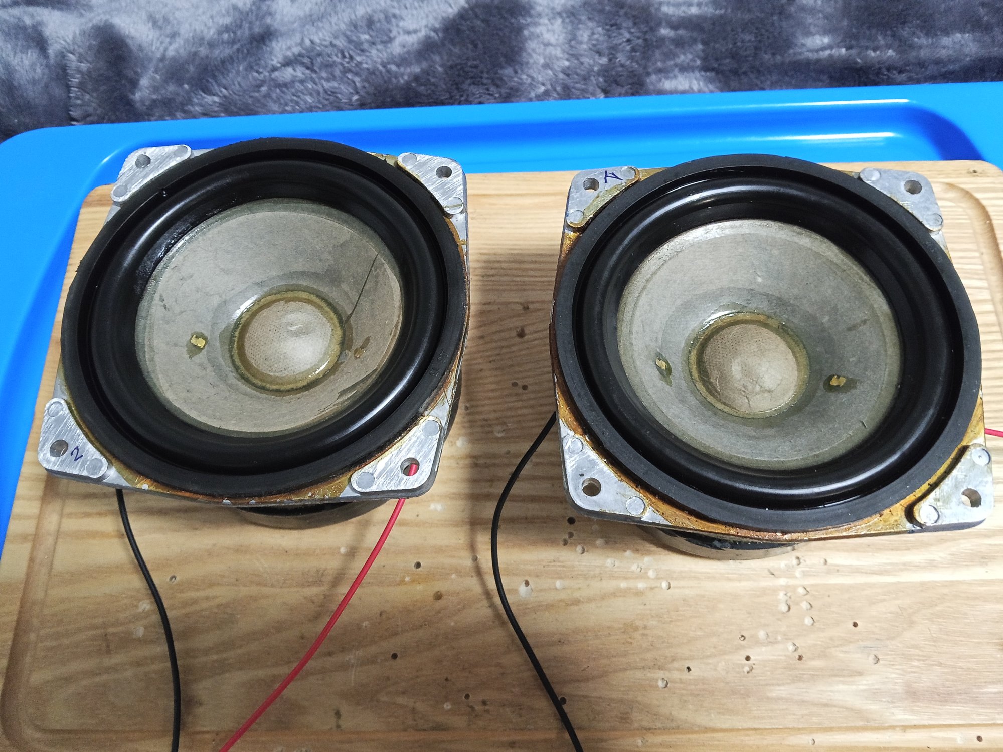

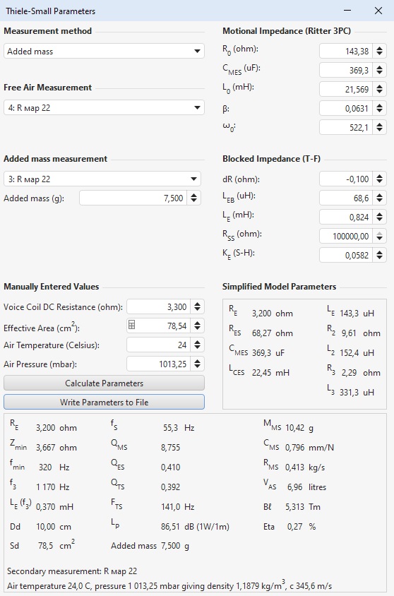

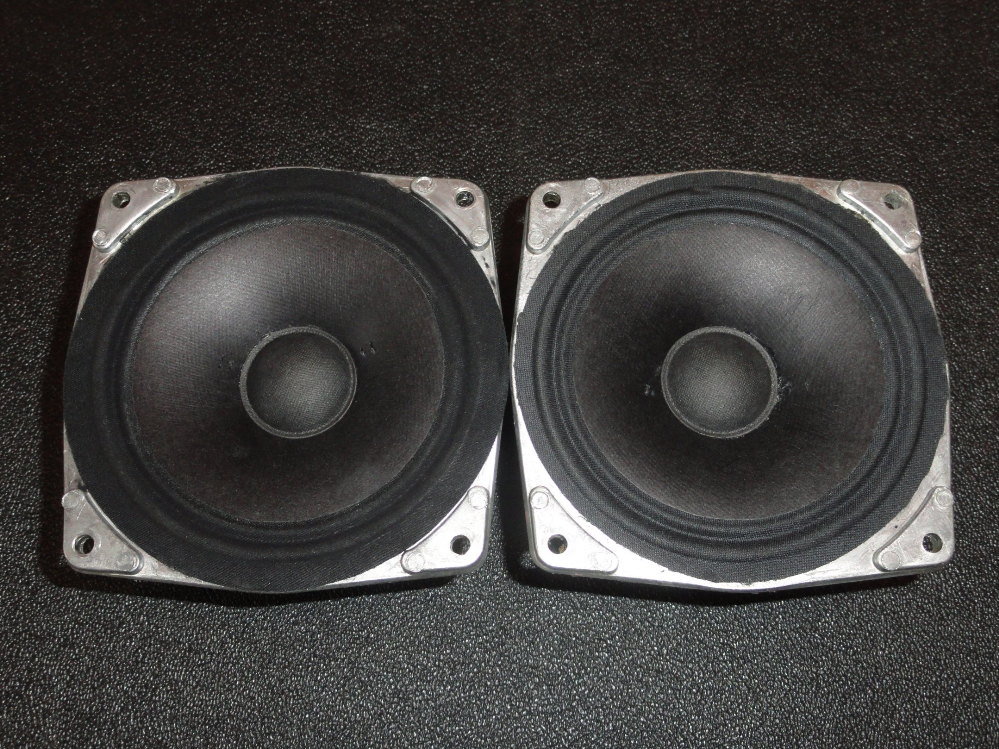

Мне в руки попалась достойная пара 25ГДН-3-4 к которой не прикасалась рука человека с момента установки их в акустику 15АС-109. Прикасались только насекомые.
Промазал подвесы силиконовой смазкой для резины

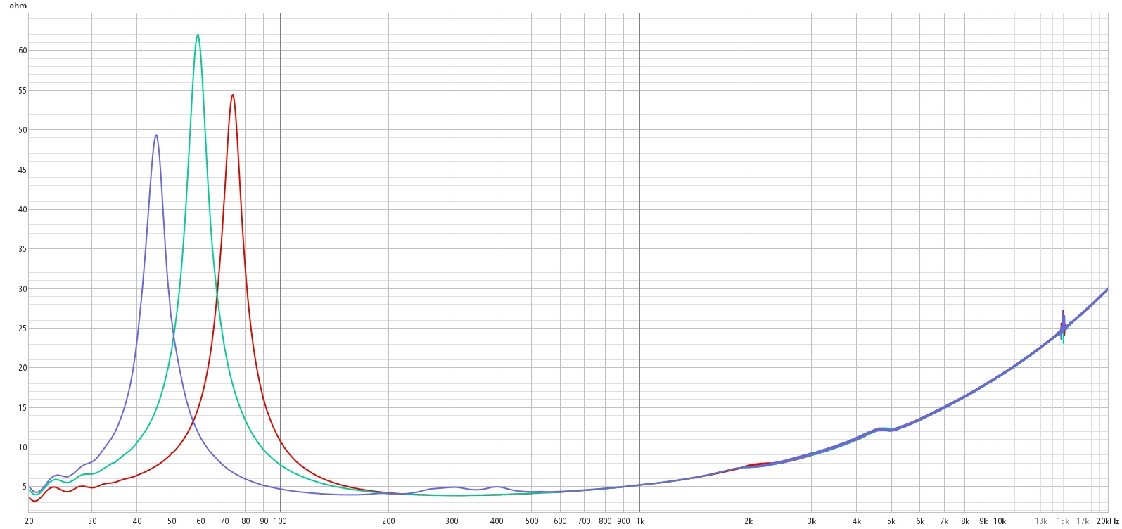

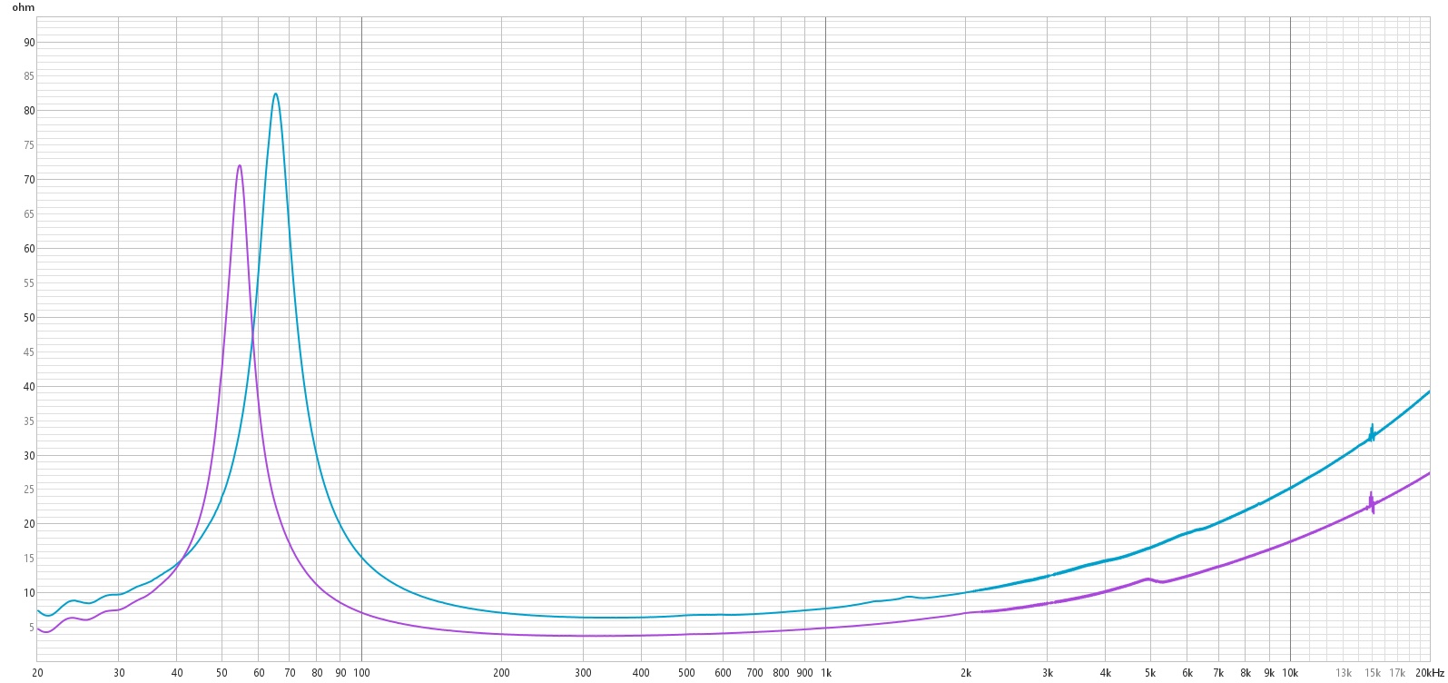

№1 импеданс, до промазывания, после промазывания и с дополнительной массой для измерения Т-С параметров:
№2 до промазывания и после промазывания:

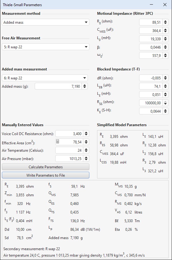

И сами параметры:
№1
№2
Не очень складывается пара для установки в корпуса в 6,5л, мне кажется.
На №1 подвес явно толще и грубее.
Переделывать вообще не хотелось бы, только колпачки заменить, эти мятые. Хотя на колонках были заводские пломбы.
Есть мысль еще найти пару и подобрать с более близкими параметрами 2 из 4-х.

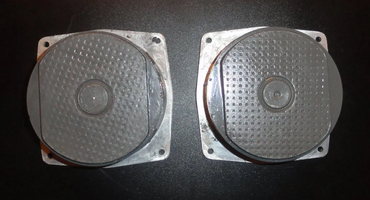

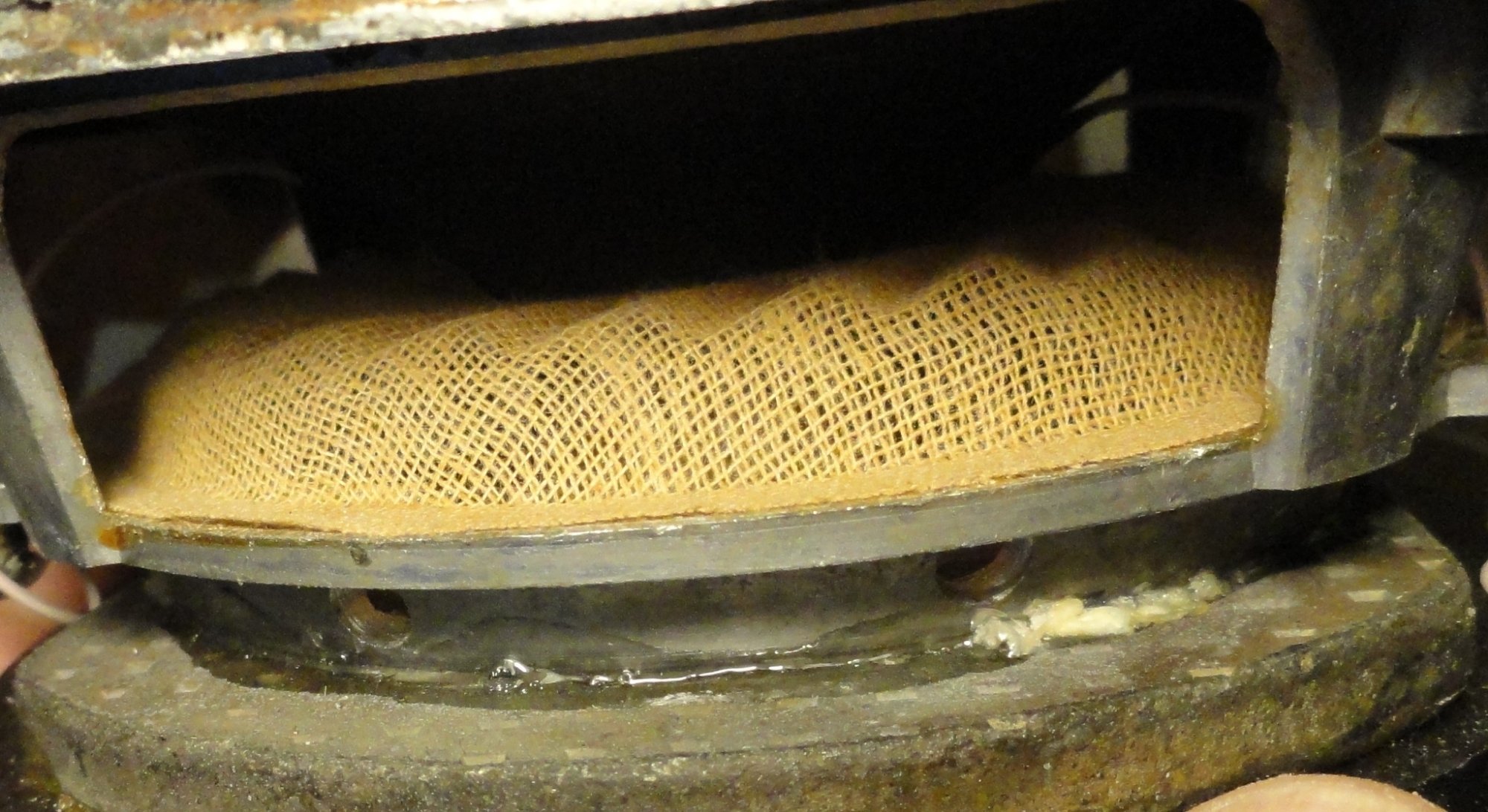

Колпачки лучше просто промазать БФ, аккуратно их не снять, там клея налито много. А вот подвесы поменять стоит на ППУ 10.
2 шт! Подвес для динамика 20ГДС, 15ГД-11 пенополиуретан Р125-1FO
И вот колпачки тканевые из Китая неплохие
(2шт) Роговой пылезащитный колпачок тканевый колпачок-45мм * 9мм
А смысл менять их на ППУ, если с тяжелым диффузором и хорошей - тонкой - резиной получаются паспортные параметры?
ППУ имеет смысл, если нет тяжелого диффузора на замену. А его нет и уже не будет.
Резонансная частота, полная добротность и эквивалентный объем у имеющейся пары.
Думаю, что реально будет выбрать более схожие.
Плюньте. Главное совпал чувствительность. Остальное а рамках модели. Подвес у одного помчягше и все.
Не сумлевайтесь и не тратьтесь лишний раз. Посчитайте по среднему - разницы не услышите, вам их ещё в корпус ставить - там подравняются.

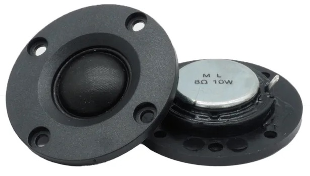

В качестве пищалки не плохо подойдут вот эти. На али стоят копейки, есть версии 4 и 8 ом.
https://aliexpress.ru/item/10050079...726.373219636.1774445916-182715975.1756221075
Для 25гдн3 в ФИ нужно не менее 10л. объёма.
