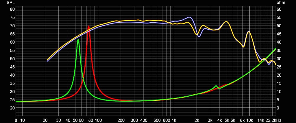

Вот что реально досталось мне.
Fs, 57.88, Hz
Re, 3.70, ohms[dc]
Qt, 0.44, -
Vas, 5.21, liters

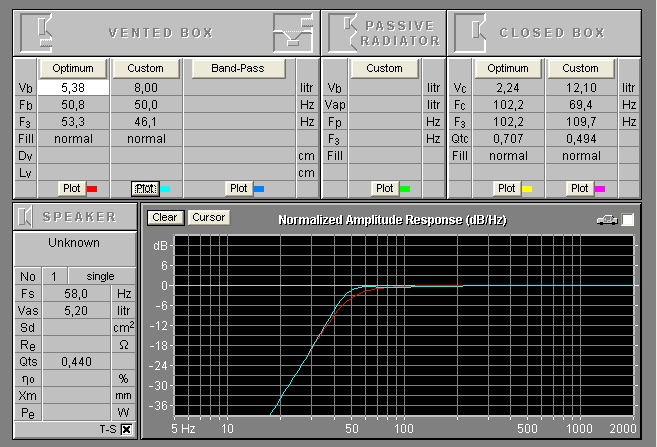

Вот что для него показал Спикершоп
Сыр-бор максимум из-за 3 дБ на 50 Гц.
Я предпочитаю делать запас на всякий случай. При необходимости проще засунуть внутрь куски поролона, чем пытаться увеличить объём что сложнее.
Пусть делает хоть 7, хоть 8 литров. Думаю, проблема всё-таки не в литраже.

Цифра 8 литров взята не из спикершопа, а из реальных замеров реальных колонок на конкретных динамиках. И там вилка , в зависимости , что попадется и в каком состоянии. В любом случае, 9 литров для 25ГДН многовато, для 10ГД-34 маловато, поэтому литр туда-сюда и попадаем в ворота рамок.
Добавлю, что в доработанных S30 настройку порта сделал ниже, иначе внизу вылезет и что там будет с басами- фигзна. Но думаю, что хорошего мало. Укоротить порт- нефиг делать, кому нефиг делать.
Злые дяди талдычат, что надо сначала измерить динамики, после разминки, а потом считать корпус по усредненным данным из этих измерений. А не наоборот.

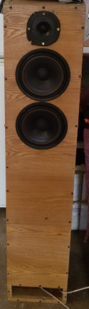

Фильтр только на ВЧ, 2 порядка с частотой раздела 7 кГц.
Даже не 2.5 полосы? Если это 2-х полоска почему ВЧ не в центре? С таким расположением ГД раздел 7 кГц!? Ты понимаешь что ты полный дилетант? Это смешно, нет там звука, только скворечник с динамиками.
Это один из прототипов. Ты ещё про добротность динамика не знаешь, а ФИ при этом - есть. Никогда не догадаешься, на какую частоту он настроен.
Красный и зеленый - импеданс. Красный - в свободном пространстве. Зеленый - с грузом 8г. Желтый и фиолетовый - АЧХ в ближнем поле. Микрофон вплотную к диффузору. Фиолетовый - в свободном пространстве. Желтый - в щите 40х40см.

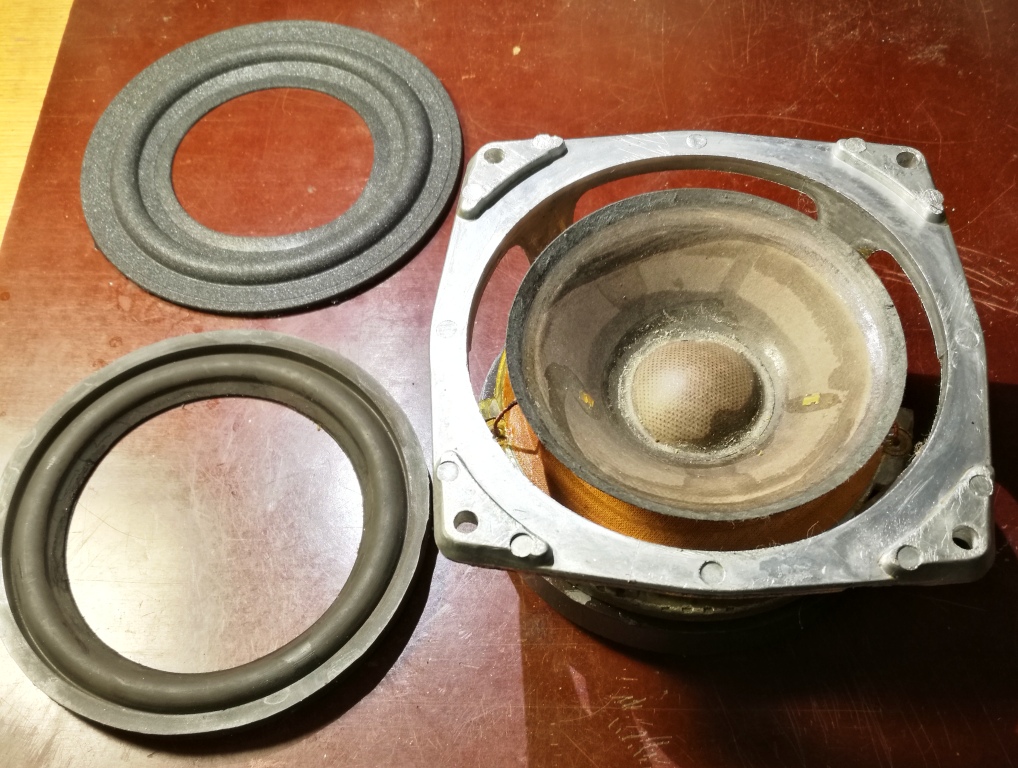

Я хочу продолжить эту свою эпопею с динамиками. Я понимаю, что это не бог весть что, но... ведь никто из аксакалов не скажет, не посоветует, что хорошего из 5-6 дюймовых динамиков доступно сейчас для покупки за разумные денюжки, ну и чтобы параметры были нормальные для двухполоски.
Посему продолжим с 25ГДН3-4. Я спрашивал о высоком резонансе на своем динамике. Посоветовали "помочиться" на подвес спец жидкостью, от керосина до автомобильной косметики для резины. Но я не внял советам, каюсь, решил пойти более кардинальным путем. Решил заменить подвес. Потом может и диффузор махану, если удастся его сделать более легким. Пока снял старый и почистил все от остатков клея. Как ни странно, ЦШ оказалась тоже достаточно упругой, но ее пока менять не буду. Так что, заменю пока подвес (купил в аудиомании пенополиуретановый) промеряю, послушаю в составе старой колонки, отчитаюсь туточки, а там видно будет.
Вот эти набалдашины по углам, которые выступают вверх, хочу спилить заподлицо с общей поверхностью. Пыльничек наверно тоже сниму, потом, для возможности центровки. Пока он предохраняет зазор от всякого мусора.
Форма литья "набалдашин" навевает мысли о 6гд - 6. Хотя, могу ошибатся:unsure:
