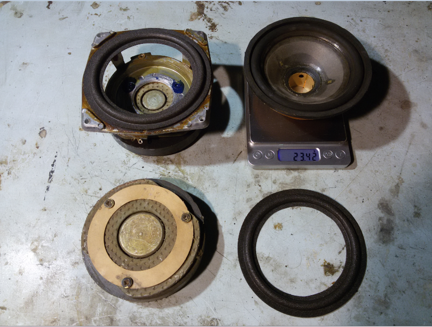

А, Серёга, несколько лет тому пользовал каким-то "клеем от(для) грызунов/муравлёв/тараканов". Специфика такая же, как и с каучуком/герленом. Только отстаиваться-настаиваться много более. Два раза с периодом в неделю разбавлял-фильтровал. Ага, через годочек мазюка на гофре стала пластиком.
За то, "верхний" СыЧы получился _plach;)
Не вздумай всякую такую фигню бодяжить.
это относится и к светлосерой колбасе из герметика в полиэтилене для стыков на стройке?
выбросить и забыть?
А ХЗ, что за жижа получилась. Обычно, недельку замачивания-взбалтывания, потом несколько дней дать отстояться. Чётко выражена граница между "твёрдым" осадком, и светлокоричневым прозрачным зельем.
Попробуйте залить 1:1 по новой, и не взбалтывая дайте отстояться несколько суток.
Бензин чистый – кАлоша (авиационный Б70)
Бензин-растворитель Нефрас-С2-80/120 пойдёт?
Не, это как раз то, что нужно.
выбросить и забыть?
Набрать ведро –> беречь-лелеять и никому не раздавать.
Это именно то, из чеґо добывают "ґерлен".
Ага, оно.
Металлические крышки на баночки не пользовать. За недельку-вторую проржавеют.
Герлен - герметизирующая лента.
А вещество которое она содержит - полиизобутилен. То, что и является для нас необходимым звеном.
Им пропитывают бумажные гофры?
Да. Когда он растворён в бензине "Калоша".
Герлен нарезается полосками и закладывается в пластиковую бутылку. Потом заливается бензином, который и вытягивает из герлена ПИБ. На первые пару дней помещаем на батарею отопления или подобное ей. Затем настаивается в течении примерно недели при комнатной температуре, до разделения фракций. Потом верхняя, нужная фракция сливается и может быть применена. А мутный, густой остаток - утилизируем.

ПИБ, который и "на", и "в" бумажных гофрах не каучук, ибо дешевле и доступнее. А вот настоящая "сырая резина", ага, которая чуток беленькая и почти прозрачная – +like И сортов этих "сырых резин" 100500
прожаренная в прессе бумажка дифа не пропитается сырой резиной, бензином из неё
Странно, не пропитается диффузор уже пропитанный водооталкивающими составами, простые бумажные спокойно пропитываются, хоть и "прожаренные".
размер пор бумаги и древесины меньше клеевых составов, растворитель смачивает и немного проникает, но основной остаётся плёнкой на поверхности
назначение клеёв типа резиновых, пва и аналогичных для склейки поверхностей, а не пропитки, пропитать они не могут
для пропитки есть смолы всякоразные, но они сами собой тож не очень охотно лезут в поры, но хорошо цепляются за поверхность
Не знаю, что за материал применялся в Аудионотах для герметичности их колонок, он напоминает жевательную резинку, в жару плавится, в холод чуток дубенеет, тянется длинными соплями, оторвать динамик от корпуса -пришлось придумывать съемник, без него дело дохлое. На такой же герметик посажена и плата фильтров на тыльной стенке.
сильно похож на этот герлен

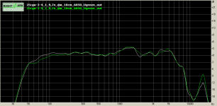

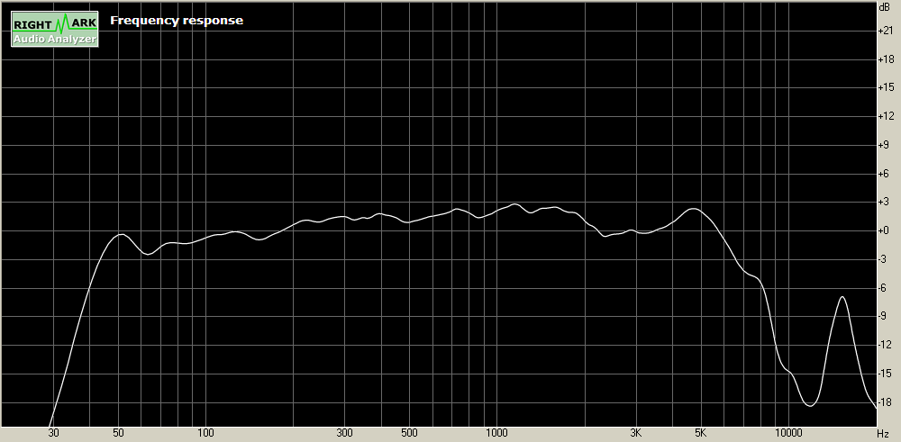

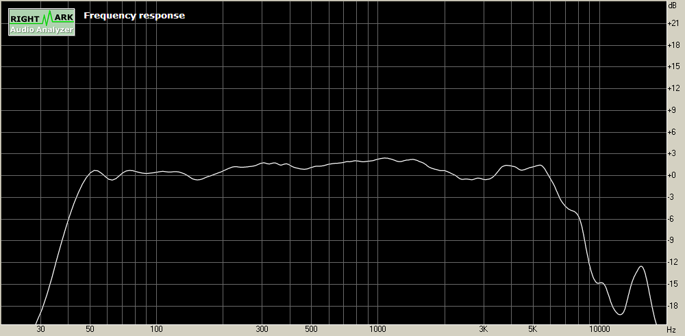

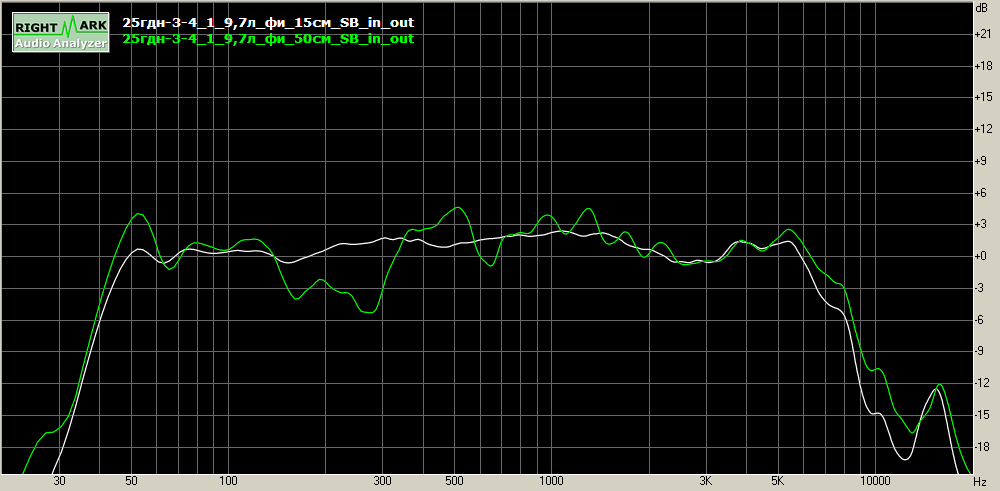

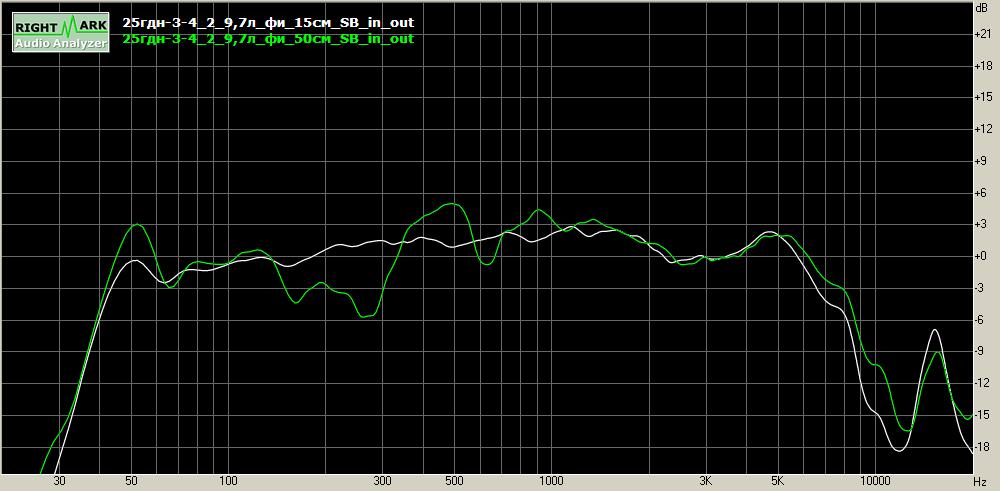

Немного по теме хотел написать. Может кому-то и будет интересно. Пока жду катушки для фильтров по Бокареву, решил поразвлекаться с микрофоном.
Замерил ачх сабжевых гдн-ок в моих корпусах. Корпус 9,7л. ФИ. Настройка ФИ как оказалось (судя по замеренному минимуму напряжения с резистором 1кОм последовательно) - 46-47 Гц.
Первый и второй динамик соответственно, с 15 сантиметров по оси:
Как же все ровно и красиво.
Хоть слушай только с такого расстояния как наушники ))
Особенно у первого.
ГДН-ки кстати с блестящими колпачками, не бумажными.
Теперь пара на одном графике. Тот, который под номером 1 имеет собственный резонанс 47 Гц. У второго - 55. По графику тоже заметна разница в отдаче на низах.
А теперь отодвигаем микрофон на 50см от колонок. И все. Красоты как небывало.
Первый:
Второй:
Оба:
Ну и теперь подкидываем сверху 2гдш-16-8 через 3,9 ом и 1,5 мкФ последовательно. Микрофон передвигаем на ось ВЧ на том же расстоянии 50см:
Такое себе конечно, но пока нет катушек для фильтров, будем слушать так.
Позже поменял 1,5 мкФ на 1,8.
Изменения минимальны, пока решил оставить так. Правда 1,5мкФ был к78-2, а 1,8 - к73-16. Первый мне больше нравиться по звуку. Послушаю так, может позже верну обратно. А может и катушки приедут и будет уже наконец фильтр по Бокареву.
    18.3 KB · Просмотры: 133

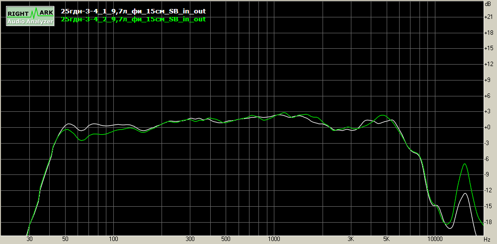

Особенно у первого.

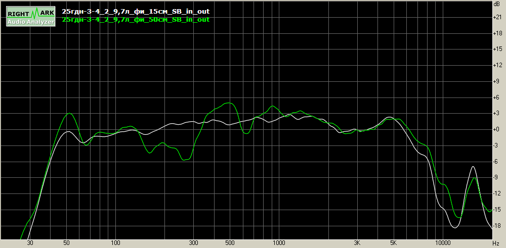

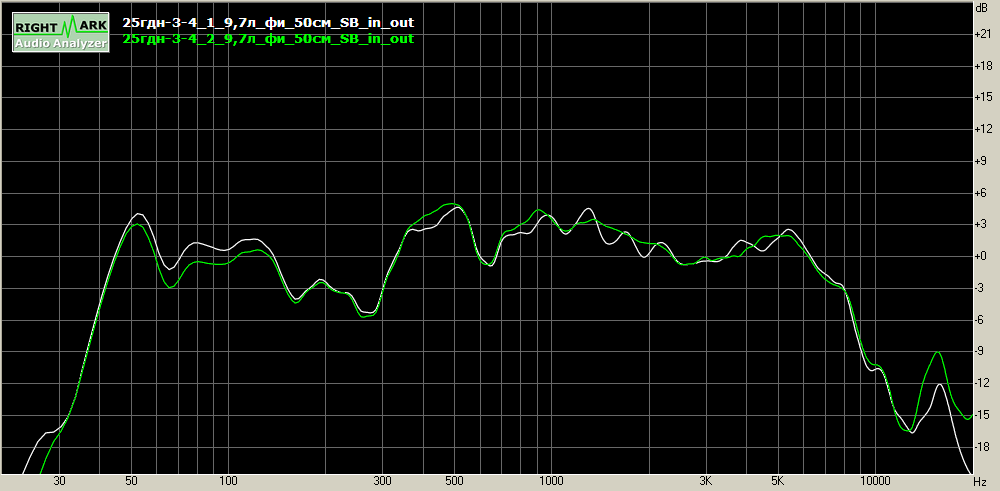

Первый:
Второй:

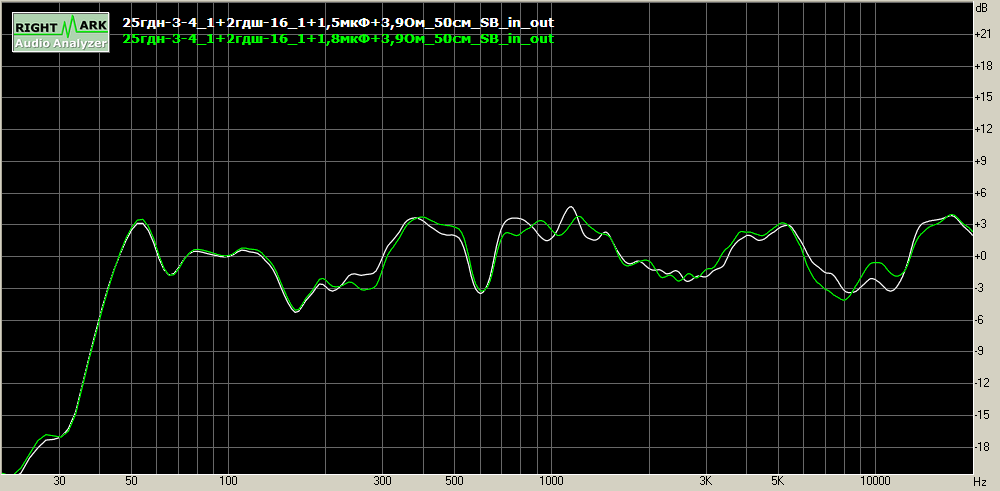

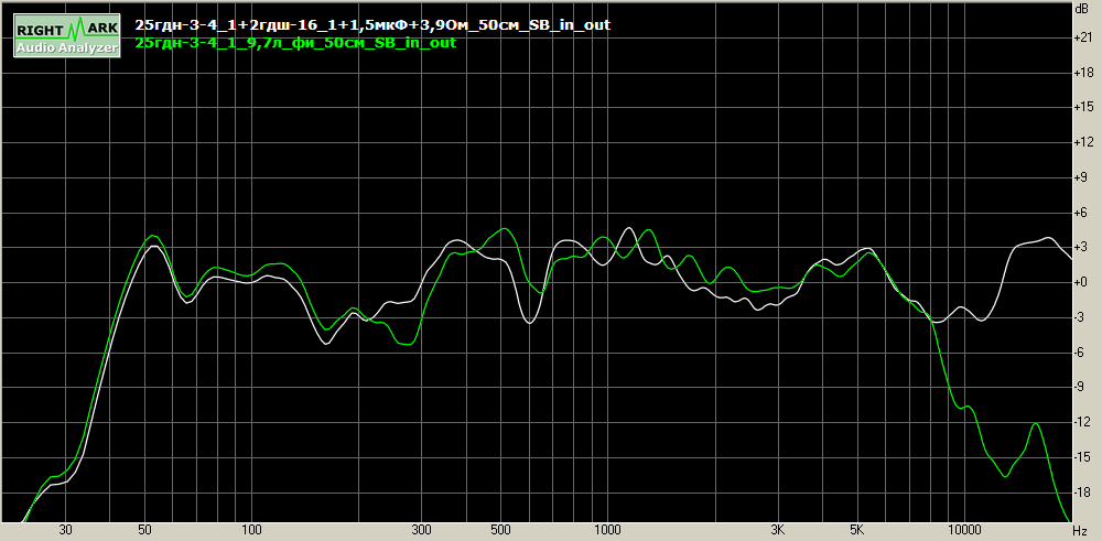

Пробовали менять фазу ВЧ?
Когда придёт фильтр, опробуйте НЧ полосу именно с этого расстояния. Задача - увидеть, что до 1,5 кГц уровень нигде не выше, чем на самых НЧ. Потом спокойно переходите на 50 см, и не смотрите в сторону частот ниже 1 кГц, и будет Вам счастье.
напрямую оба динамика - ВЧ во всю полосу, без фильтров. Услышите кое-что интересное
