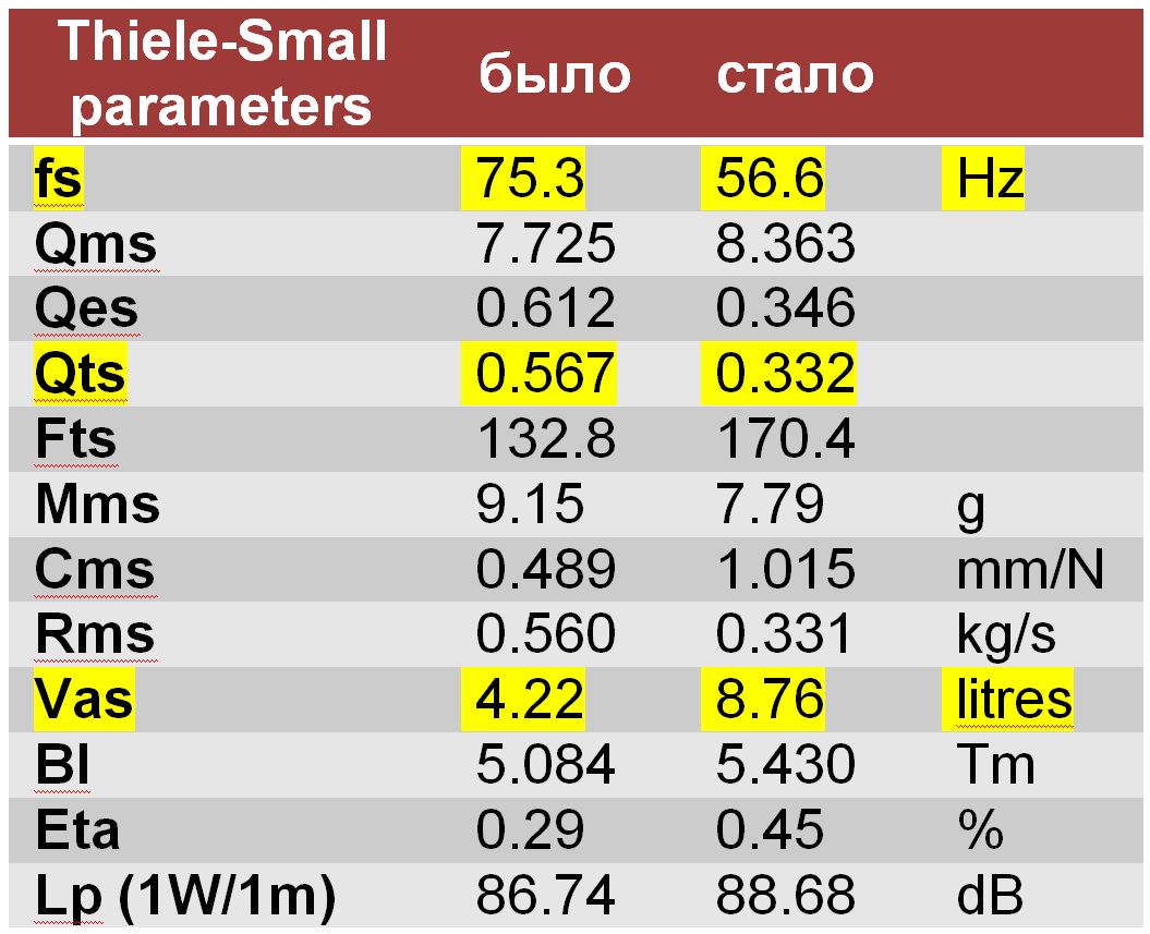

Неужели трудно сделать табличку было- стало с основными параметрами без кучи ненужных цифр и букв?

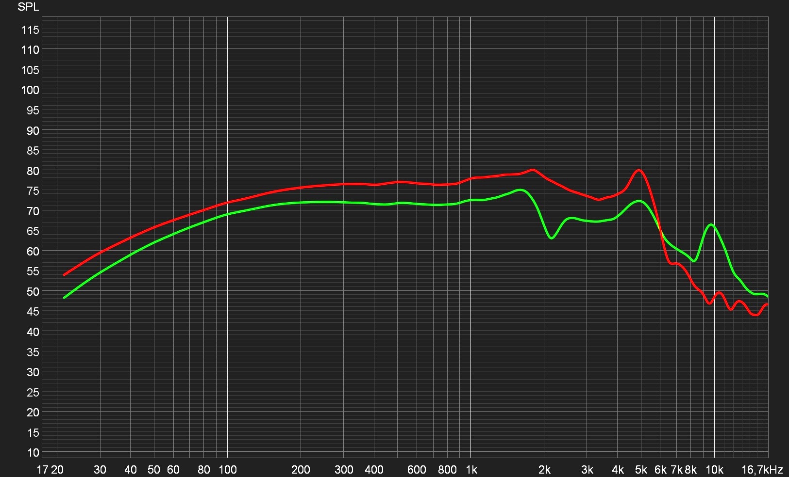

Специально для вас (25ГДН-3-4 с родным подвесом и после замены его на ППУ):
Зеленый - было. Красный - стало. Графики смещены для наглядности.

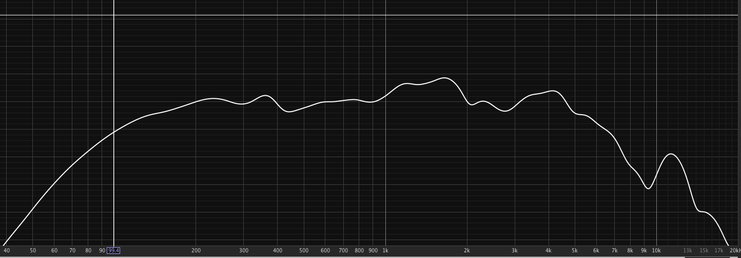

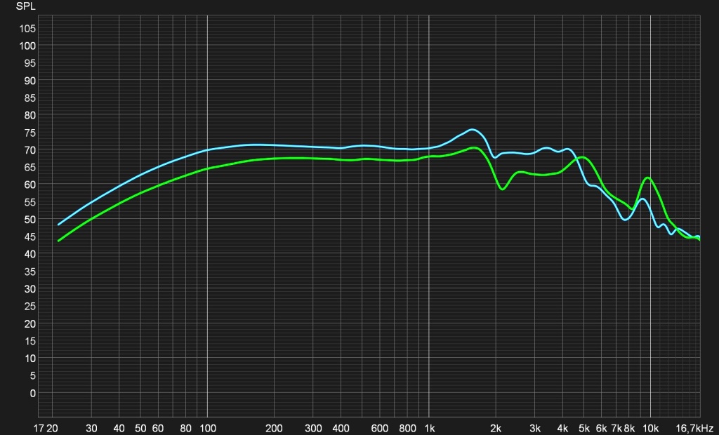

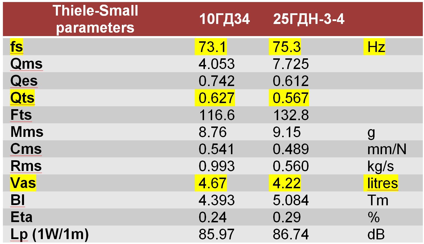

А вот еще очень интересное сравнение. 10ГД34 и 25ГДН-3-4. И тот и другой еще с родными подвесами.
Голубой - 10ГД34. Зеленый - 25ГДН-3-4
Просьба, высказаться по сравнению этих двух похожих, но разных динамиков. У меня есть мнение, но хотелось бы сначала послушать спецов.
Ув.Zandy, динамчики и мик держали в руках(?), мик 10-15см. Не?;)
А похоже (кто знает, тот поймёт)
Очень даже нормально. В правильном ящике низ красиво выйдет на полку. По картинке Qts<0.4-0.5 и у Вашего дина безобразия на левом краю нету. Ведь сами видите, красивооооо...;)
Взбрыки околоподвесной зоны дифа гасятся очень разбавленным ПВА + "резинка" (очень-очень жиденький ПИБ, осторожно поверху. об эпоксидке по подвесу пока молчу, опасно).
1.7-1.8кГц пимпочка –> концентрическая волнистая полоска очень жиденького ПИБ'а (синтет. каучук в Нефрасе) на диф (мм 25-30 от катухи. "щупать" миком на мин-мин. волюмэ "розовым". "Поршень" ломается около 800 (можно чуток пригладить-растянуть прополисом с глицерином) . С 5-ти спад норм.) 9-10кГц –> ПЗ колпачёк можно тканевый. Или родной "впуклостью" вовнутрь (уж лучше +ВЧ-шептун, а то мид "зашепелявит". Валить с 3-3,5)
Как то так smile_10
ПЗ оставить. Всё равно правый край АЧХи уйдёт на ВЧешку;)

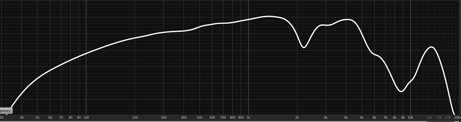

Ёма-ё, Вы и таблички привели, а я, балбес, недоглядел... _istukan
Не являюсь крупным спецом в этой области, но своё мнение выскажу. 10гд-34 он же 25гдн1-4. Моё мнение ваш 25гдн3-4 перемаркиро́ванный_kluch 25гдн1-4.smile_10
"Перемаркированный" 15ГД-14 https://ldsound.info/25-gdn-3-4-15-gd-14/
Я конечно нуб в этих делах, но не настолько, чтобы не заметить разницы в диаметре магнита.
А ваше высказывание я вполне понимаю, и не видя динамиков, тоже высказал бы нечто подобное. Параметры почти одинаковые! Вот в чем интрига! А здесь во многих темах пишут, как хорош 25ГДН-3-4, и как неудачен 10ГД34. Вот цифири и АЧХ налицо. Где собака порылась? Хотелось бы услышать начальника транспортного цеха.
Собака порылась в культуре производства. Все параметры серийных советских динов +/- километр. Вот и попалась пара разных, но с похожими параметрами. Я 10гд34 много мучал - там резонансная может быть и 50 и 110гц....

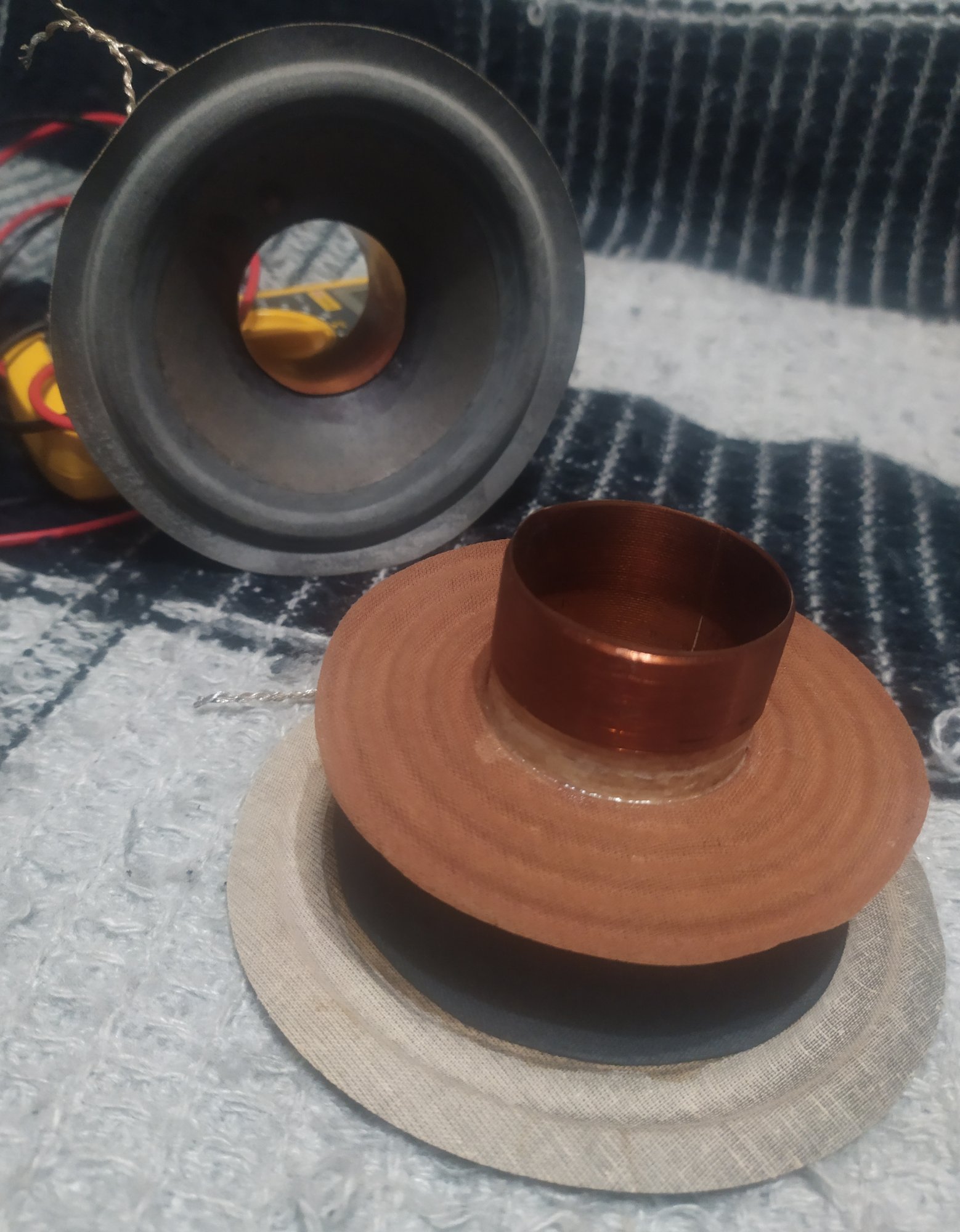

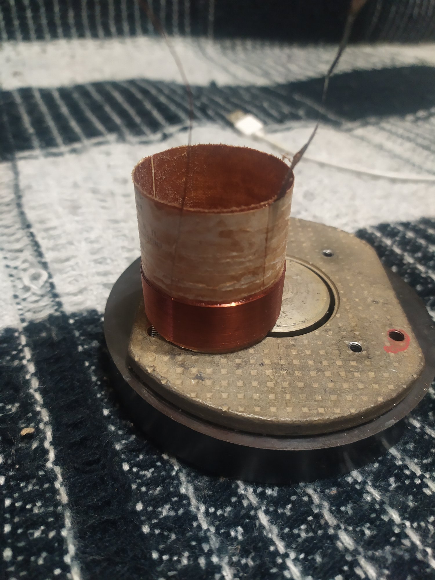

Люди! Подскажите, какую катушку поставить в 25гдн3-4 что бы можно было мощности раза в 2 больше дать длительно на головку без последствий. И при этом, чтобы звук оригинальных сохранить.
п.с. готов заменить магнитную систему на кобальт, неодим, и даже подмагничивание)))
применить медный каркас и намотку с двух сторон такого каркаса.

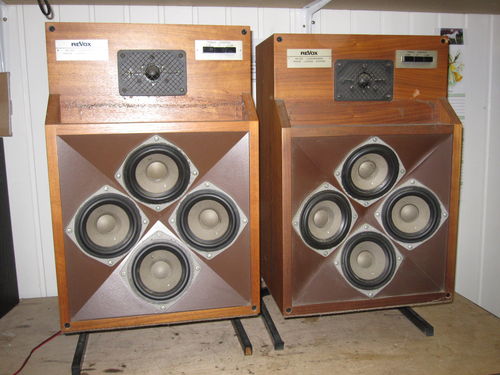

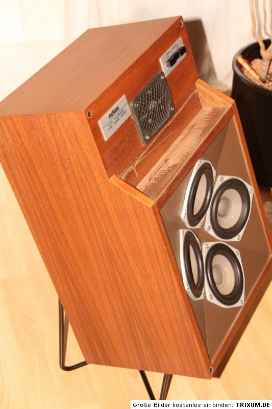

Мне Бокарев предложил поставить 4 штуки 25гдн3-4 квадратом и одну пищалку центре из его любимых "Пишек" 407/409. Вот я и спрашиваю, а можно ли такую четверку громче сделать?
Да они и так будут давить, что мало не покажется. Тем более, что сопротивление будет четыре ома. Эквивалент 10" динамика.

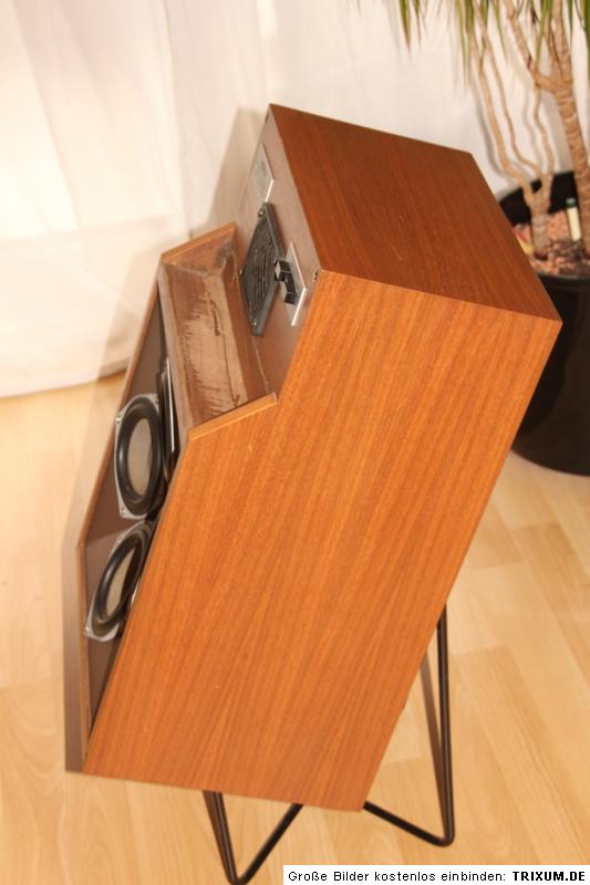

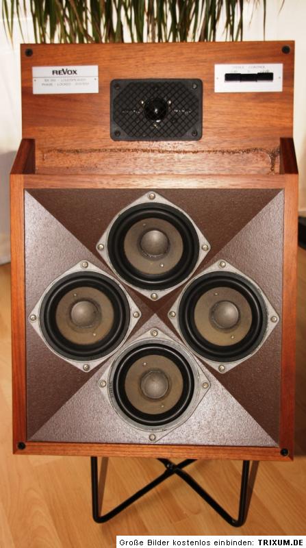

Повторяйте "Revox BX-350" с 5" НЧ.
16e0de700b1dbdbf37762bc94b4e7e20.jpg 7.jpg 6.jpg 16e0de700b1dbdbf37762bc94b4e7e20.jpg V3LOz7mNrBsT130763401732P4804.jpg
Либо уж коли так хочется ВЧ в середину между НЧ динамиками, то перефразируйте расположение динамиков. Или у Вас уже имеется эскиз будущих АС?
