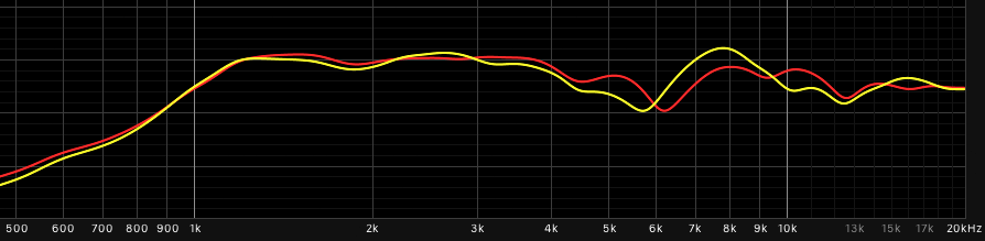

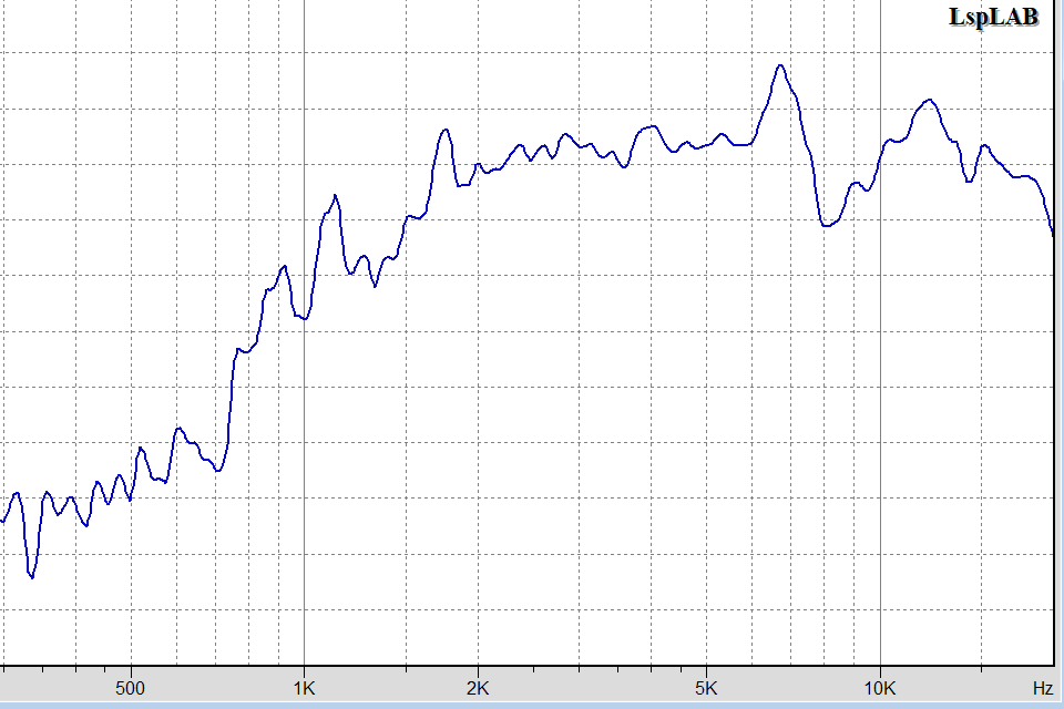

Нашел АЧХ 2ГД-36(3ГДВ-1-8) измерял наверное еще в 2012 году, помню только ставил конденсатор последовательно 10мкФ К73-16 и микрофон 1м, вот только судя по дырке на 8кГц видимо без какого либо оформления.
клетка 5дБ, сглаживание 1/12, как для какой-то настольной или полочной маломощной АС было очень даже.
успокою вас, дырка на 8 килах не имеет отношения к оформлению , без оформления у нас курочится левая часть, а не правая. А слева все в порядке.

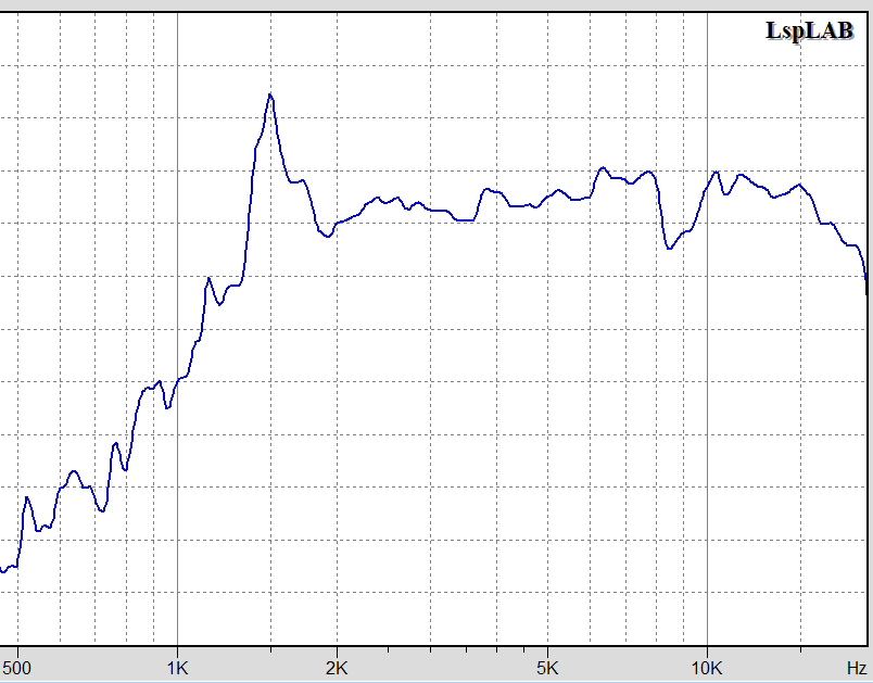

А потом где то удалось мне раздобыть "пол ведра" 6ГДВ-2, условия те же, 10мкФ и 1м
клетка 5дБ, эти мне показались куда интересней, после чего я забросил 2ГД-36 далеко в чулан.
Чтобы смотреть что слева, что справа - нужен хоть какой-то , но щиток размером с будущую переднюю панель. Еще желательно "притопить" фланец в панель на глубину оного. Либо сгладить ступеньку синей изолентой.
счас попробую найти АЧХ от 2ГДШ-16
Есть.
Мораль. Ставим 2ГДШ-16 и сводим его вне оси , что обычно и делается.
Где ачх с горизонтальным расположением динамика, история умалчивает.

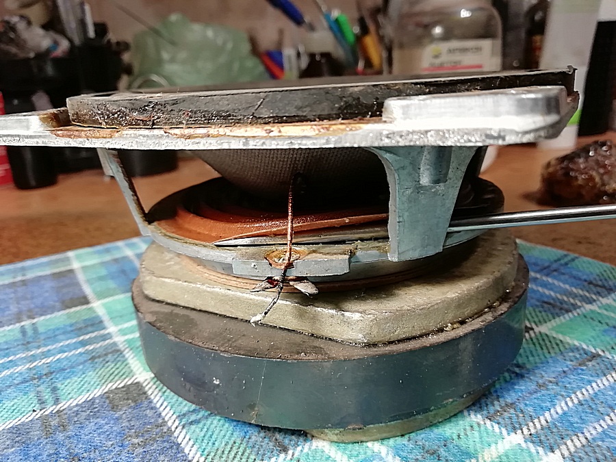

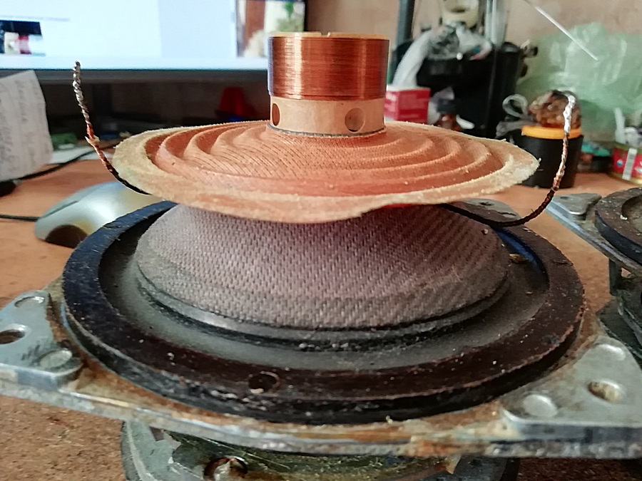

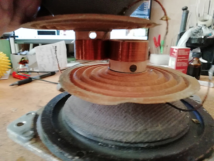

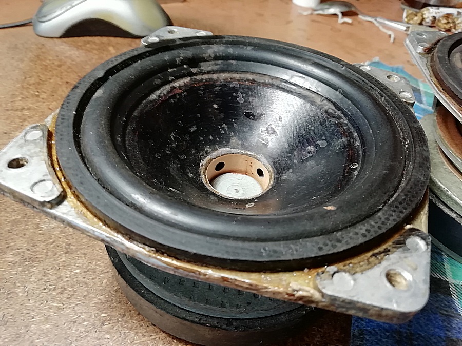

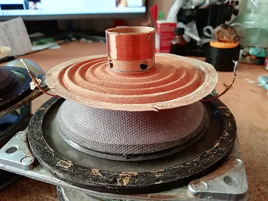

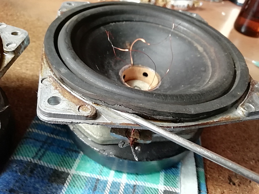

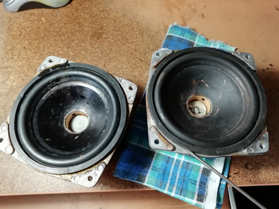

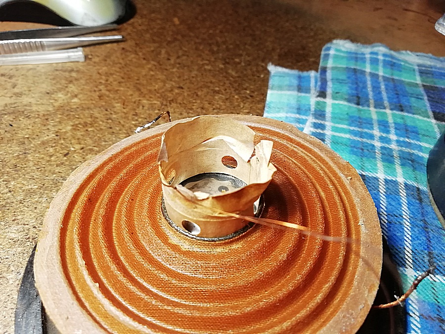

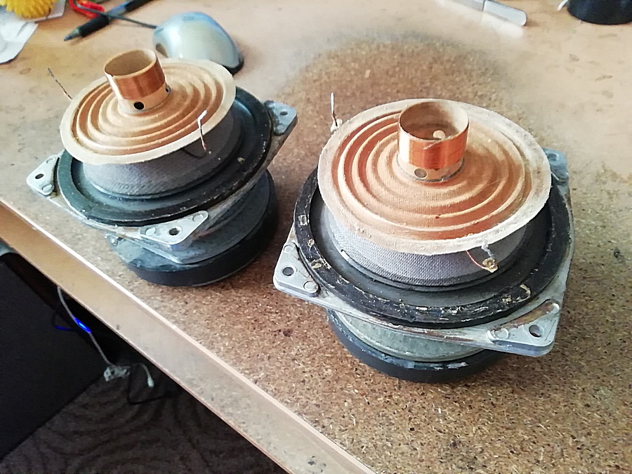

Два динамика, моих, один из которых перемотан в три провода.

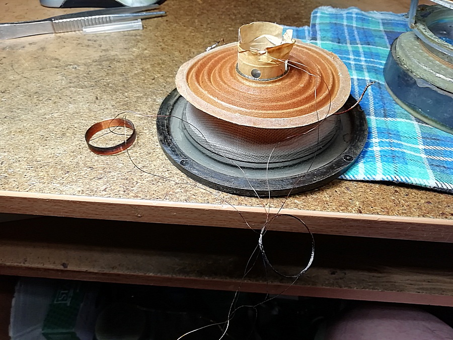

Разобрал
Три провода
Обычный
Сравнение

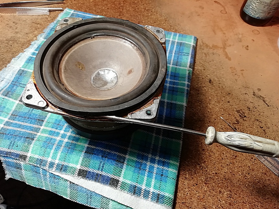

Высота намотки одинакова. Посадка каркаса в диффузор несколько различна по высоте. Съездил ещё за одним и разобрал
IMG_20260131_175456.jpg IMG_20260131_175714.jpg IMG_20260131_175900.jpg IMG_20260131_175903.jpg IMG_20260131_175926.jpg
Факт, как говорится, на лицо!
Но это не страх и ужас. Главное у него подвес достаточно мягкий как и у динамика второго разобранного ранее.

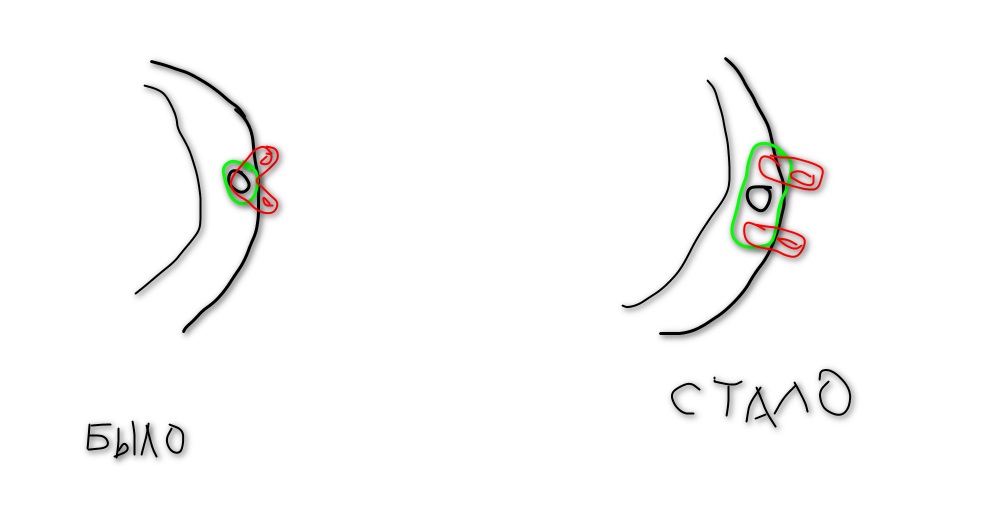

Хочу попробовать так как а рисунке:
Родную контактную площадку удалить, а вместо неё установить обычную бумажную площадку с контактами снятую с динамиков. Мне таких отвалили не то чтобы пригоршню, но выбор есть.

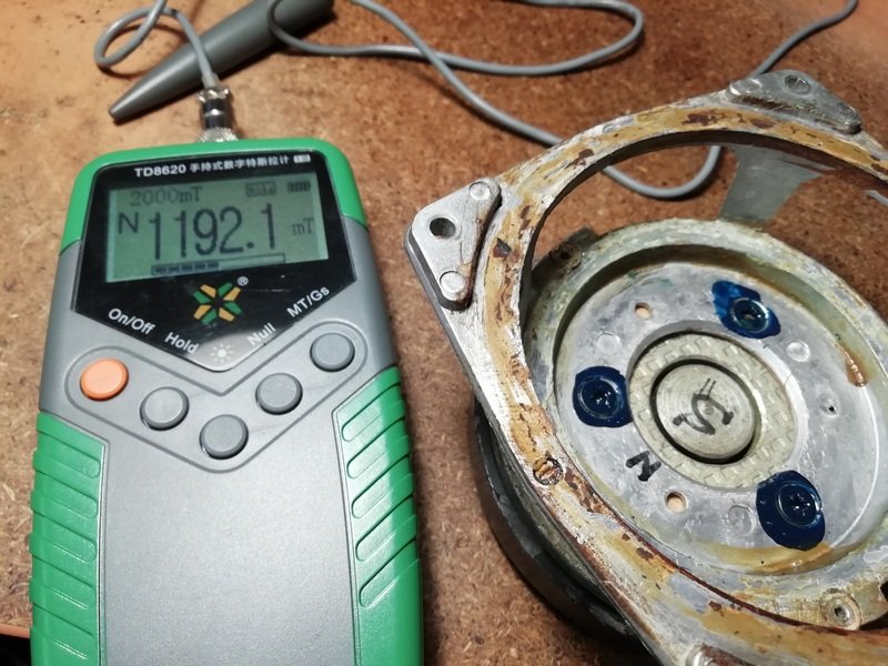

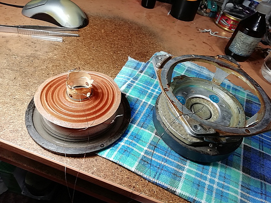

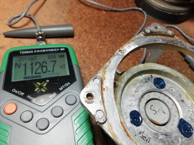

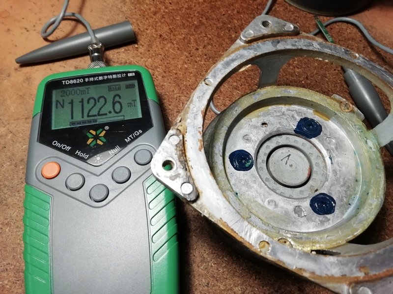

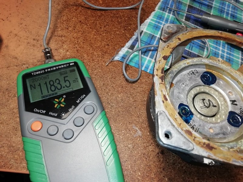

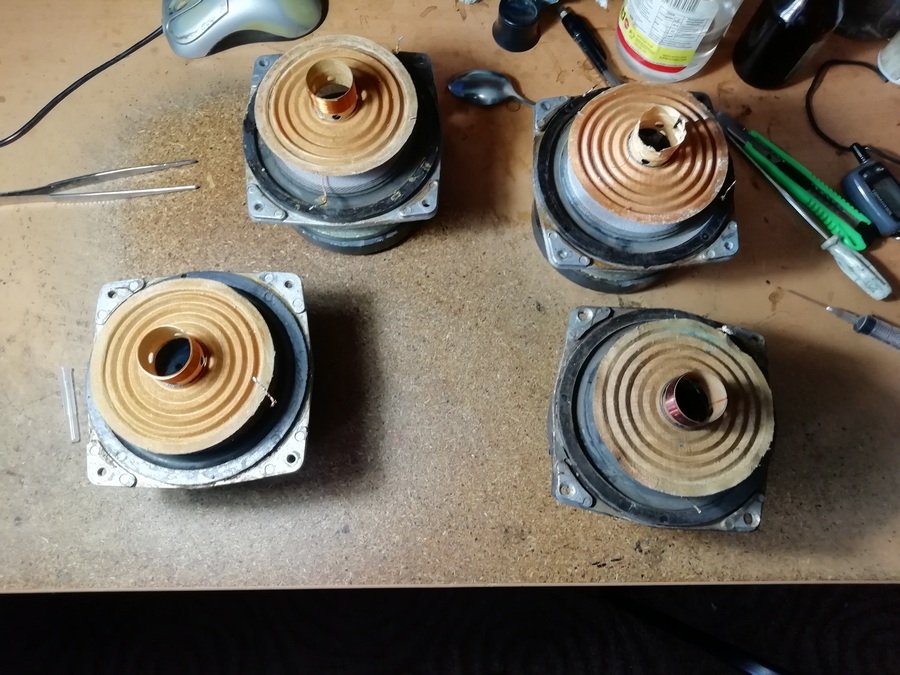

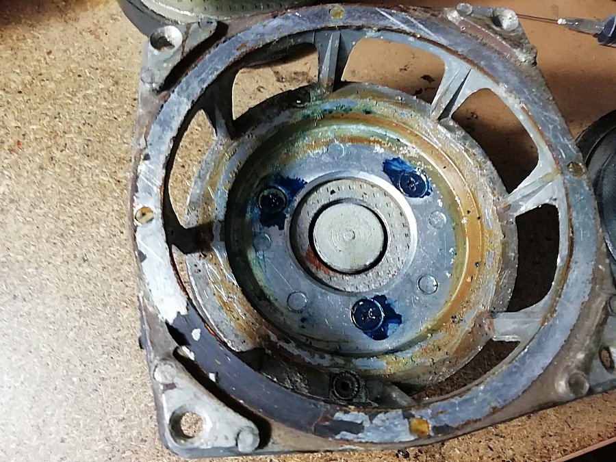

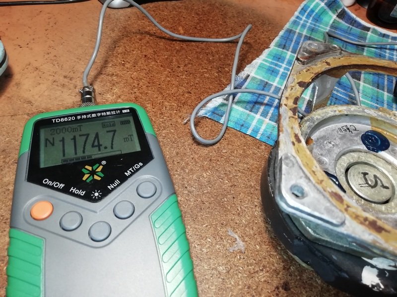

Собрались у меня все четыре динамика и все, в разобранном состоянии
были выставлены на стол для измерения индукции зазоров каждой из них.
У четвёртого несколько иная корзина
С восемью спицами вместо четырёх. Если буду использовать МС от этой головки, то корзину буду менять. Потому как сложней установить контактную площадку. Пост выше. Меньше места.

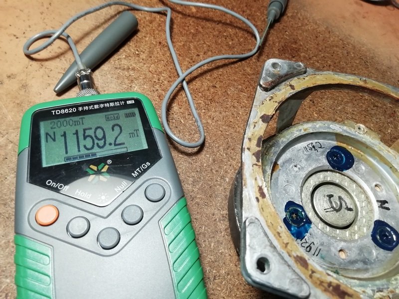

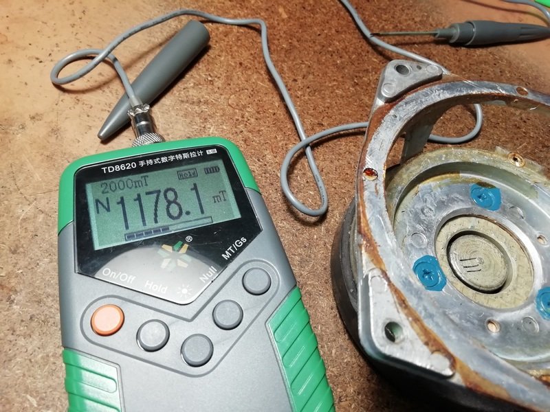

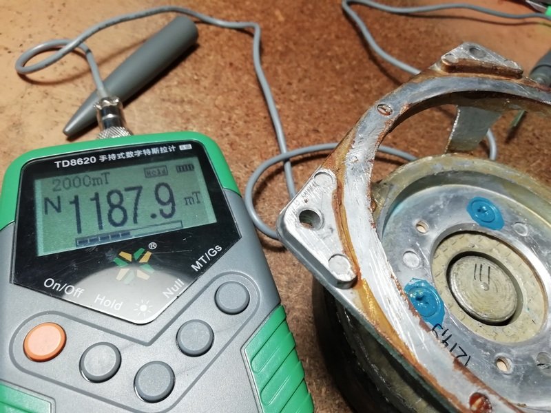

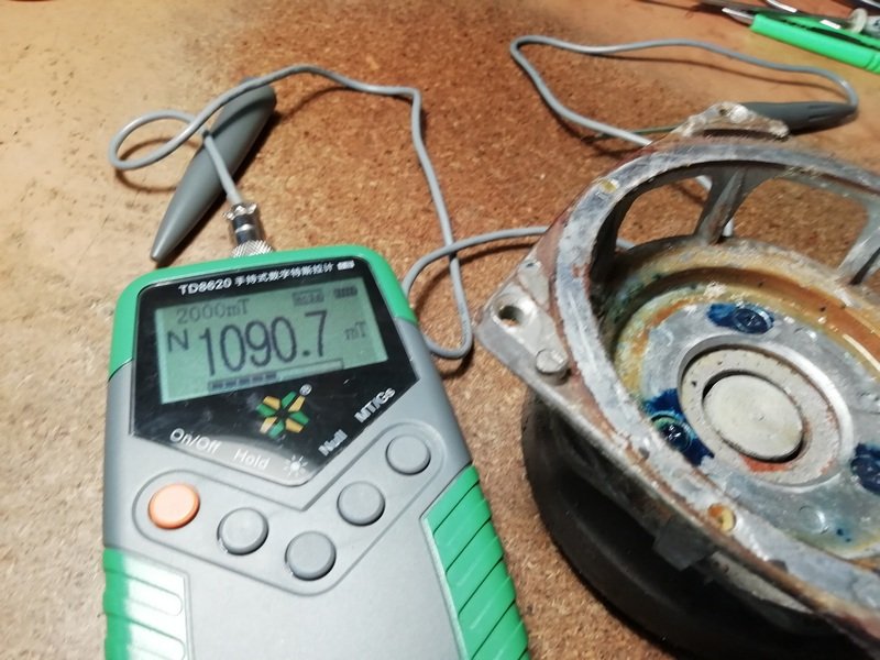

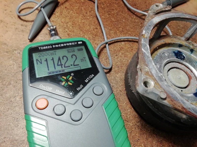

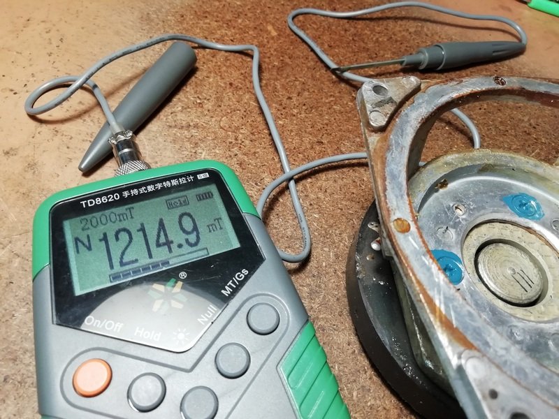

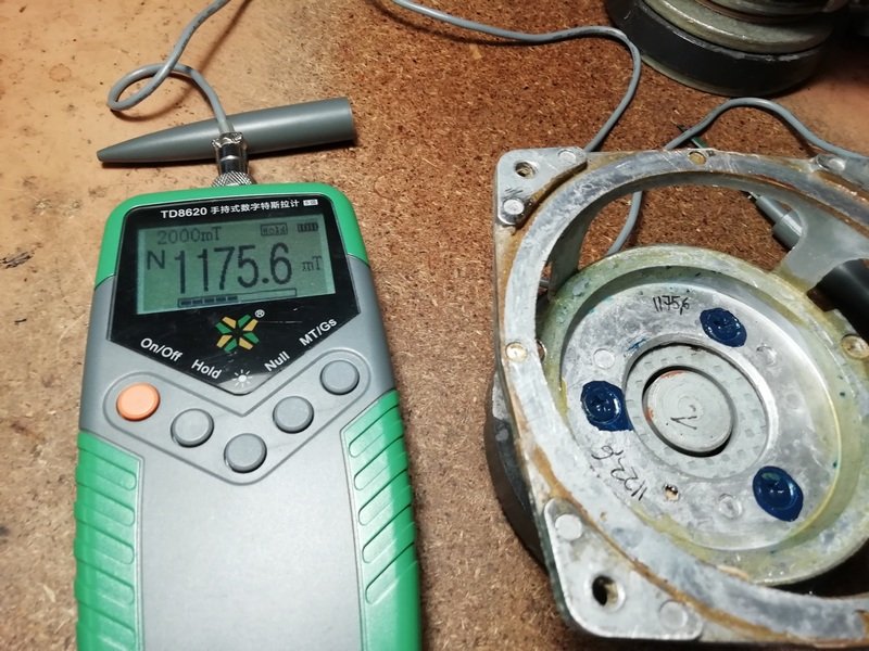

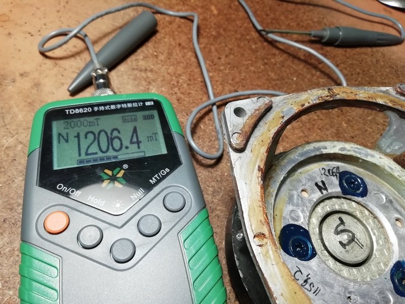

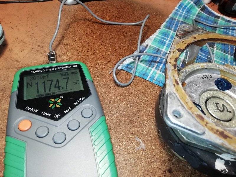

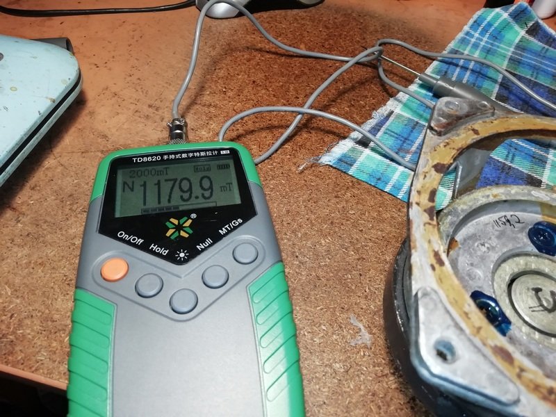

Индукцию измерял в трёх точках. Ориентиром служили крепёжные болты. Щуп платой скользил по поверхности керна, датчик повёрнут в сторону магнита. Головки пронумеровал: № I, № II, № III, № 0.
I - 1122,6 / 1175,6 / 1126,7 mT
II - 1192.1 / 1159.2 / 1206.4 mT
III - 1178.1 / 1214.9 / 1187.9 mT

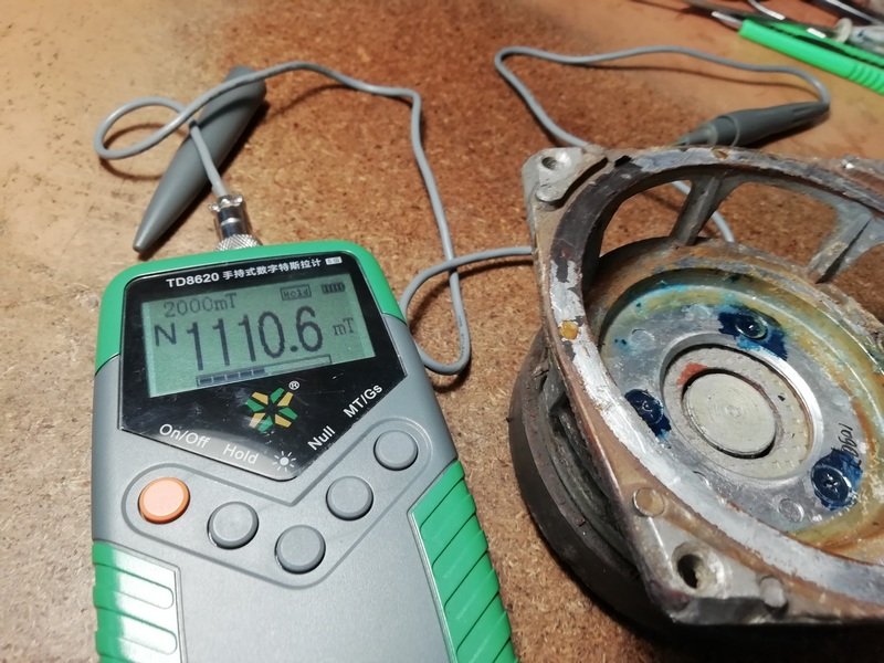

0 - 1090.7 / 1142.2 / 1110.6 mT

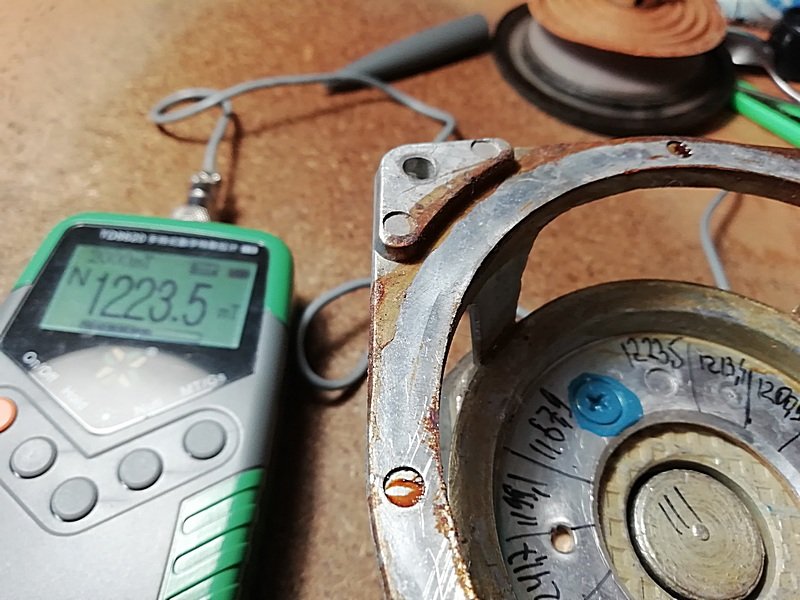

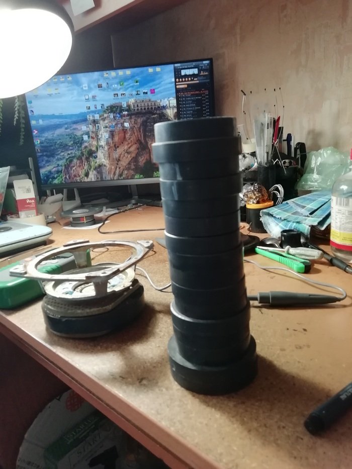

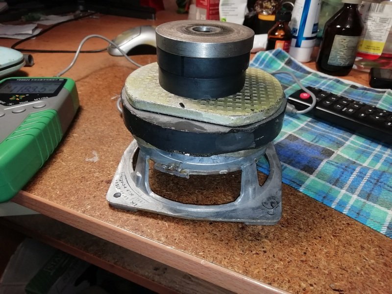

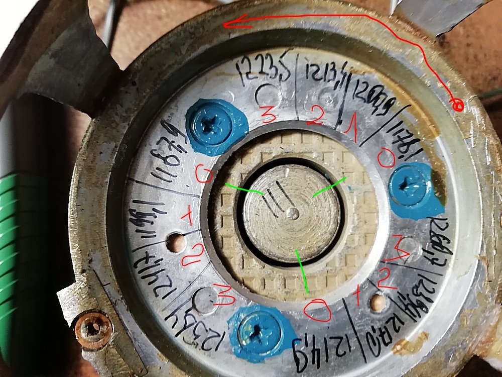

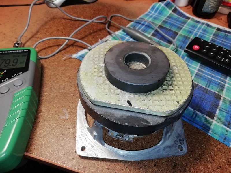

На одной из МС (попала под руку под № III) проверил изменение индукции от прилагаемого в противофазе магнита.
Получилось неплохо. Для примера одно из показаний
Измерялось с одним, двумя и тремя магнитами. Отображено на фото.
Зелёным - всегда точка измерения. Показания под цифрами 0, 1, 2, 3 - прибавление магнитов.
Посмотреть вложение 169759 Посмотреть вложение 169760 Посмотреть вложение 169761
Посмотреть вложение 169762 Посмотреть вложение 169763 Посмотреть вложение 169764
Посмотреть вложение 169765 Посмотреть вложение 169766 Посмотреть вложение 169767
Посмотреть вложение 169768 Посмотреть вложение 169769 Посмотреть вложение 169771
Посмотреть вложение 169772 Посмотреть вложение 169773
И где-то есть ещё.
Если ещё железо 3-5мм на противомагнит положить, индукции будет ещё больше в зазоре.
Да куда уж больше? В среднем 1,2 Т. Две МС уже есть.
Но попробую с доп. железом на доп. магните. Может даже сегодня вечером.
Лишним не будет. Я с 1т в мс от 10гдш поднимал до 1.4т, но магнит на заднем фланце был побольше, где то 3/4 от объёма основного и круг стальной толщиной 3мм на этот магнит, чтоб всю площадь закрыть, добавилось примерно чуть больше 170мт, остальное поднять неодимы помогли.
Если нет круга стального, то можно даже передний или задний фланец приложить (для проверки), если есть отдельно, но магнит конечно маловат, диаметр магнита хотя бы до срезов в металле и высотой 12-15 и металл сверху, магнит на керн и до 1.4т можно догнать, чуйка вырастет, в зазоре станет более жесткая точка опоры для поля катушки, четче отдача будет, с меньшими просадками поля в зазоре и т.д.
Видел на ютубе, 18 дюймовые нч для SPL соревнований, на неодим переводили, зазор 7мм и в нём 1.4т.
На этом 25гдн можно тоже до 1.4 поднять и собираться на SPL _hm_
Те МС, что с индукцией пониже, можно вытянуть до уровня лучшей пары таблетками на керн. .
Я проделывал подобный опыт. И действительно, приложенный с задней стороны металлический (железный" круг близкого диаметра, несколько поднимает индукцию в зазоре. Чем тоньше задний ( скерном" фланец, тем прирост больше. В основном у автомобильных ШП. Верней я на таких проверял.
На МС 25 ГДН-3-4 если и будет, то по минимуму.
P.S.Побыстрому сделал замеры и фото. Всё так и есть. Маловато будет.

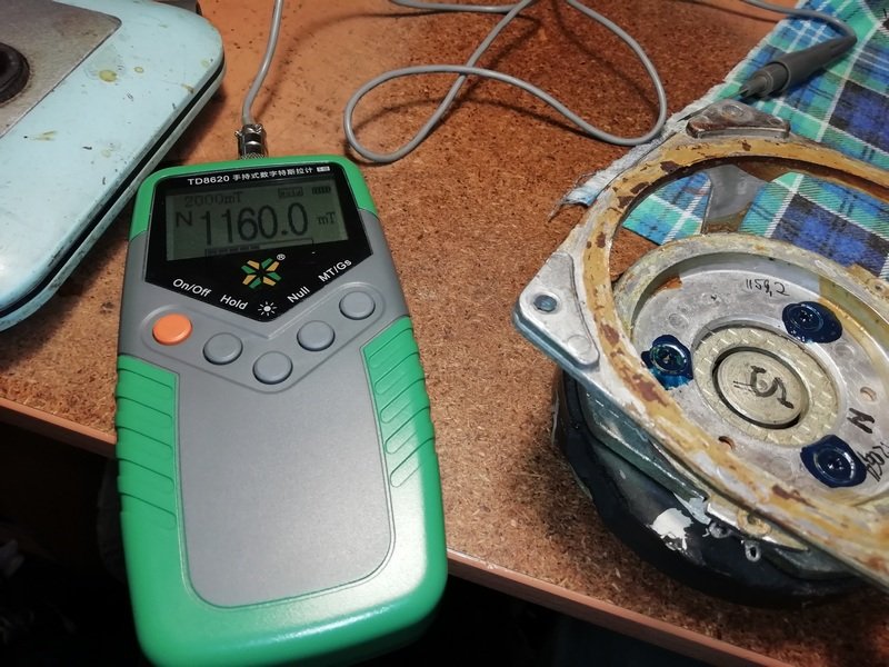

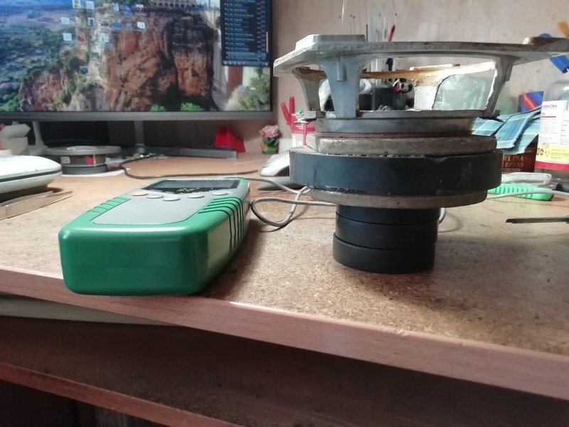

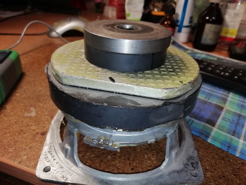

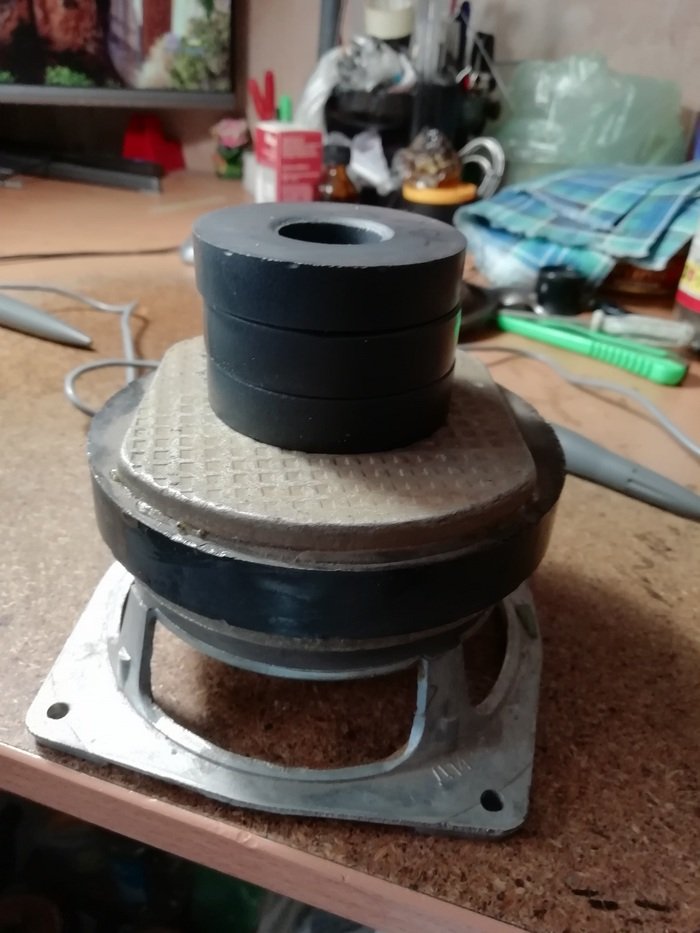

Взял наугад. Исходные показания
С одним магнитом (тоже взятым наугад)
С одним магнитом и железом
С двумя магнитами и железом
23 mT - стОит ли? Или стоИт....
Конечно, тут лицо строгим не нужно делать. Щуп мог качнуться, сместиться и прочая. Но средняя по больнице всё же есть.

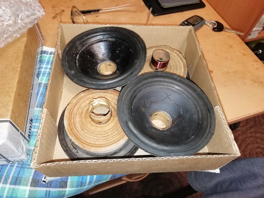

Все подвижки собрал в коробку
И припёр на работу. Думаю за пару недель подвижки подготовлю.

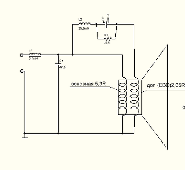

Там же две разные катушки, но вплетённые друг в друга. Как измерить T/S ума не дам. На разных катушках - разные показатели.
При подключении разделительных фильтров к каждой из катушек своего - как измерить T/S? Когда на основную катушку обычный второго порядка ограничивающий верх, а на второстепенную полосовой работающий в очень узкой полосе. Вот фильтр "тех" пионеров...

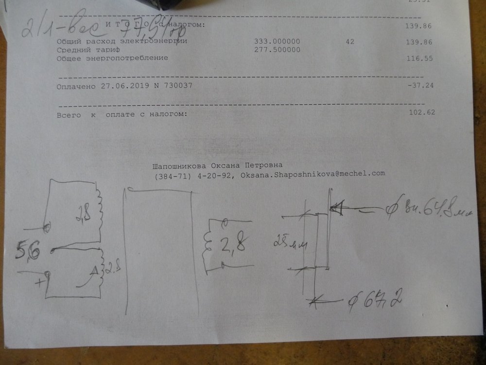

Динамик намотанный в три провода сразу
Я всё никак не могу представить - как это в три провода? По картинкам выходит - один провод донизу, два обратно вверх, так что-ли? Так получается намотка максимум в два провода? А снизу вывод со средней точки? Тогда со схемой подключения фильтра что-то не сходится. Можно схематически картинку как намотка делается?
Ну просто ведь!
Провода под номерами 1 Н, 2 Н, 3 Н (Н - начало) ровно кладутся на каркас.
2 Н и 3 Н - любая фиксация.
Делаем половину оборота.
1 Н - любая фиксация - Это (+) низкомной катушки.
Ровно, провод к проводу укладываем обмотку до низа каркаса и так же ровно поднимаемся вверх к началу катушки.
1 К фиксируем рядом с 1 Н -это (-) низкомной катушки
Докручиваем половину или треть оборота и фиксируем 2 К и 3 К.
2 К соединяем 3 Н пайкой и фиксируем.
3 К - Это (-) высокомной катушки.
вывода 1 Н и 1 К - с одной стороны подвижки (низкоомная)
Вывода 2 Н и 3 К - с другой стороны подвижки (вцысокоомная.
Именно так сделано у 12" Поинера.
Я же в начале темы рассказал как в три провода наматывать. Но там три последовательно спаяны. А здесь будет третий выделен. Провод будет тоньше, чтобы Re было выше.
Ага, вроде понятно, просто на фотографиях только половина катушки видна, это с толку сбивает.
По пол оборота сдвиг - это просто чтобы в выводах катушки не путаться. Итого получаем "низкоомную" катушку двухслойную(туда-обратно), а "высокоомную"
за счёт последовательного соединения двух катушек - условно четырёхслойную (туда-обратно-туда-обратно), только четыре слоя уложены в два с чередованием.
"высокоомную"
Да. Там будет три катушки с одинаковым Re
Соединение "высокоомной" на каркасе или под колпаком.
Никаких условностей. Катушка в два слоя.
Не знаю как объяснить. Если для сопротивления в 8 ом мне понадобится одним проводом к примеру, сделать 90 оборотов в два слоя. То этим же проводом но в два сразу, для такого же сопротивления понадобится уже 45 оборотов но с теми же двумя слоями. Получается катушка в катушке.
И это совсем не то, что намотать одну катушку, а потом сверху такую же с таким же Re.
У первой в два провода всё будет одинаково. Везде.
У второй (одна на другую) кроме Re будут отличия.
Количество витков другое. Геометрия другая. Индуктивность другая. Добротность другая. И это при измерениях на воздухе. Когда катушка будет в зазоре - отличия будут ещё больше.
