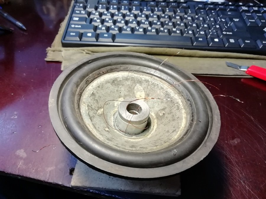

25ГДН-3-4 катушка в три провода.
С одним магнитом (тоже взятым наугад)
Судя по фото, противомагниты 50...60 мм.
Туда бы попробовать приложить противомагнит диаметром 85.
Или несколько мелких, например сильных, от микроволновки, по кругу заднего фланца.
Пусть даже они частично будут свисать с края фланца.
Чисто для сравнения эффективности. У многих мелких колец прорва. Если будут лучше поднимать индукцию в зазоре, чем один более дефицитный 85, то и они пойдут в дело.
Туда бы попробовать приложить противомагнит диаметром 85, или мелкие, от микроволновки, по кругу заднего фланца.

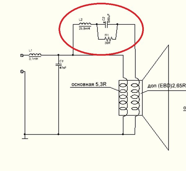

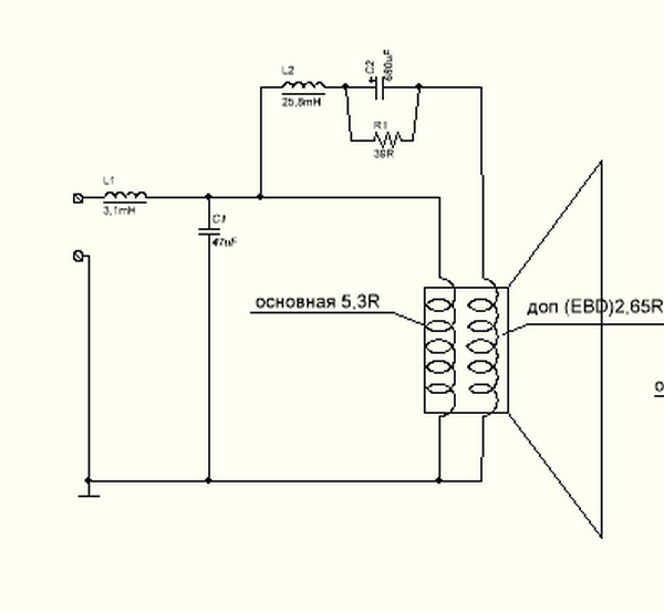

Там же две разные катушки, но вплетённые друг в друга. Как измерить T/S ума не дам. На разных катушках - разные показатели.
При подключении разделительных фильтров к каждой из катушек своего - как измерить T/S? Когда на основную катушку обычный второго порядка ограничивающий верх, а на второстепенную полосовой работающий в очень узкой полосе. Вот фильтр "тех" пионеров...

Да, теперь я понял. Почитал вашу ссылку. Я в ужасе! Все эти навороты только затем, чтобы избавиться от частотной коррекции в усилителе. Других фич, кроме частотной коррекции пока не вижу. Ох уж эти японцы!. Причем сами то НЧ не любят. Вот и издеваются. Можете на меня ругаться, но я эту конструкцию не одобряю. Потому что, во-первых, до конца не понимаю, как она работает и в чем преимущества перед обычными фильтрами, а во-вторых, как вы ее настраивать то будете? Причем без микрофона, без измерений, чисто на слух???!!! Все эти элементы надо как-то расчитать. У вас есть методика, как все это расчитывается? Тихий ужас!

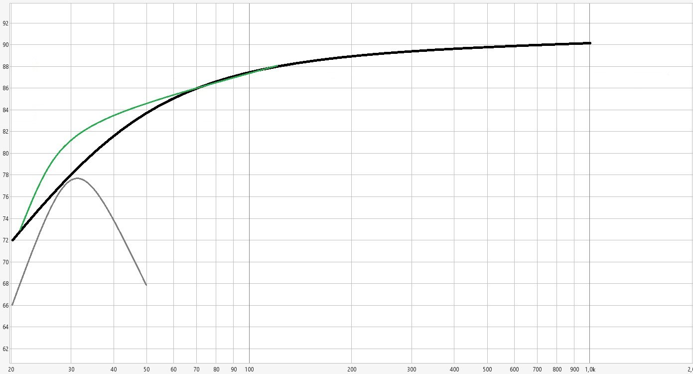

Здесь полосовой фильтр настроенный судя по всему на одну частоту. Судя по номиналам это 30-35Гц. Значит спад будет ниже и выше этой частоты.
На графике работа дополнительной катушки с этим фильтром должна давать прирост как-то так:
Так ради этого видимо и задумано.

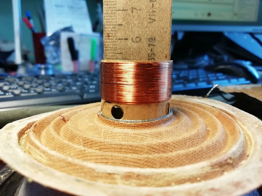

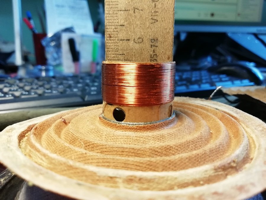

Так как у меня в наличие четыре подвижки. Примерно парами по гибкости подвесов, то я решил, что сделаю ещё одну головку с катушкой в три провода на четыре ома. Тем более у меня как раз имеется три бобинки с нужным проводом оставшиеся ещё с "той" головки. Соберу и попробую встроить их в акустику: https://ldsound.club/threads/6as-2-v-variantakh.2115/ Но это потом. Сначала перемотка и сборка.
Освободившиеся три бобинки пойдут под провод 0,18 по меди на эти головки, которые мной задуманы по образу пионеровских.

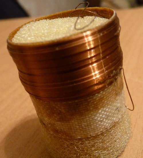

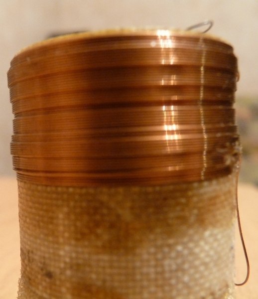

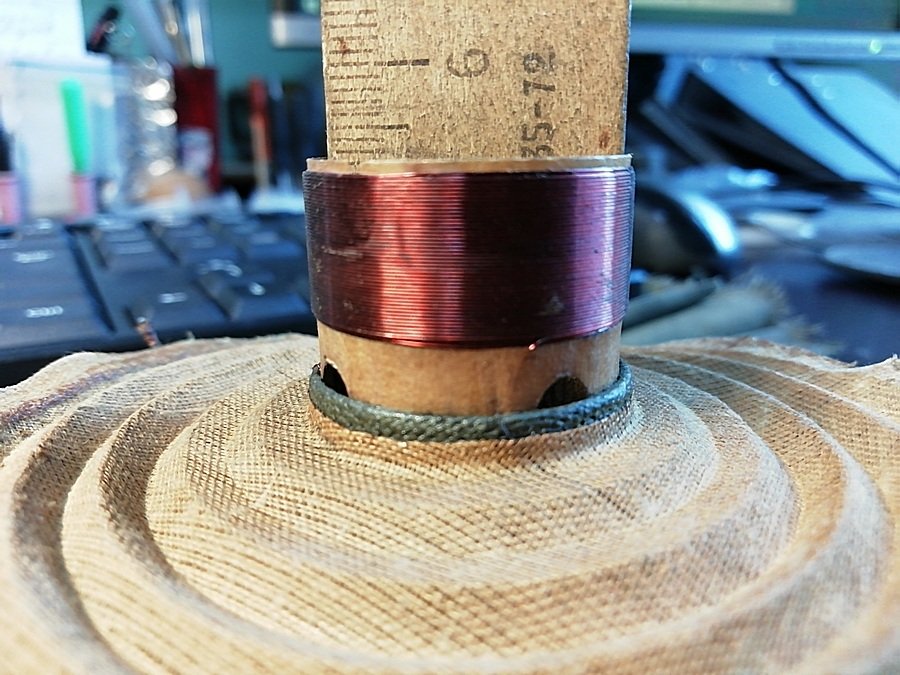

И сегодня же сделал. Пока сушится на батарее
Высохнет, спаяю в нужном порядке и под постоянный ток. Теперь уже завтра.
Перед этим проверил высоту расположения края каркаса от плоскости подвеса. Как у перемотанной 52,5 мм
так и не у перемотанной 52,5 мм

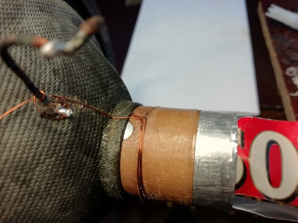

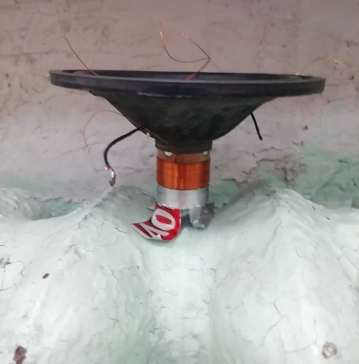

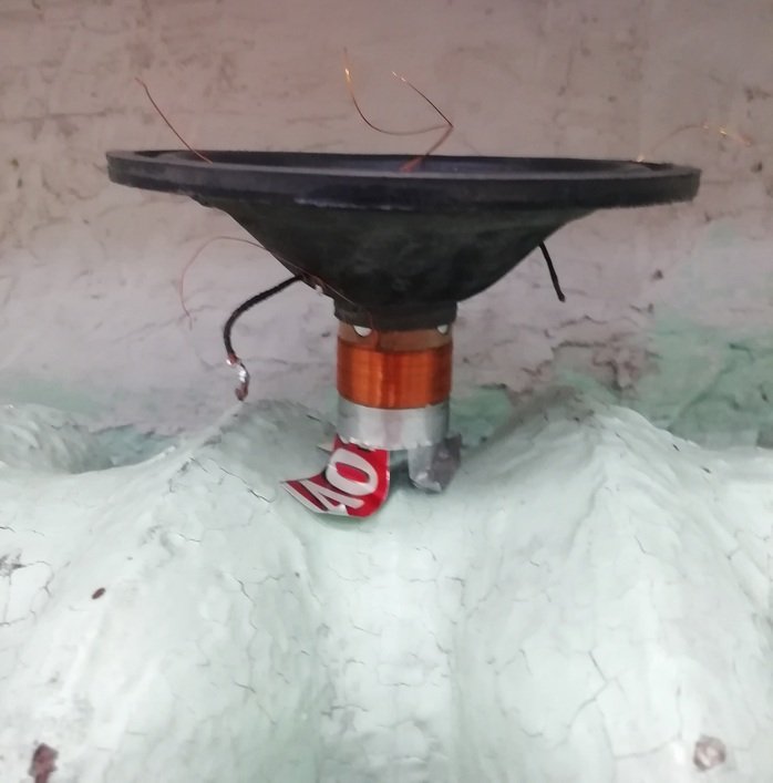

Всё подготовил
(+) и начало обмотки на поводок, а провода 2 и 3 в отверстие. Коммутация будет под колпаком как и у первой головки.
Зафиксировал вход-выход суперклеем и вперёд...
15 оборотов в три провода до низа каркаса и 15 оборотов снизу вверх каркаса.. 90 витков. Старая обмотка была 92 витка таким же проводом.
Снятую, через чур мягкую ЦШ под правку и пропитку остатками разведённого БФ-2.
Фен паяльной станции под рукой.

Всё. Спаялось и подключилось
Запеклась в течение час
При +53 С. На стальной оправке, на частотах в 1000 / 100Герц

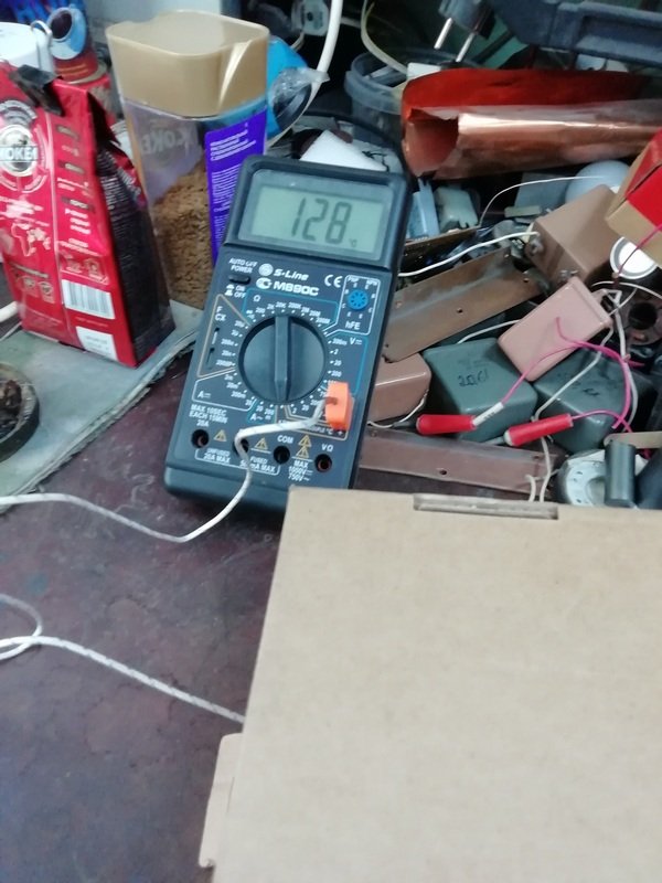

R=5.53Ohm, L=690uH, D=1.274 / 4.04 Ohm, L=0.96 mH, Q=0.148 Re не измерял.

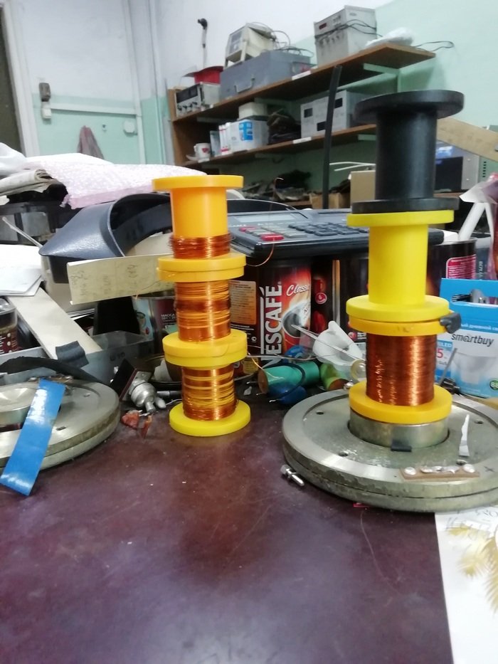

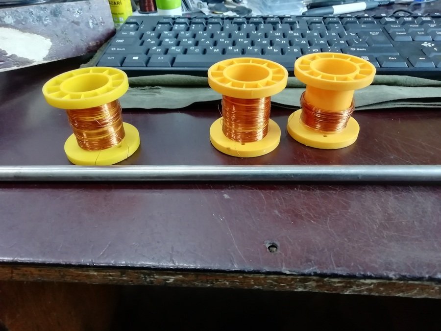

Наконец-то нашлись два дополнительных каркаса
для намотки на них нужного количества провода. Точно так же как с трёх "бобинок" производилась намотка сразу в три, будет производится и с них. На третьей сколько останется провода - столько останется. Общее сопротивление этого провода 76 ом. Стараюсь всегда сохранять начальный вывод запаса провода на каркасах. Измерил и знаешь на сколько динамиков тебе хватит остатка.
Провод медь 0,18 / 0,2 / 0,699 ом.м
На каждую из двух бобинок, по расчётам, нужно намотать по 133 витка. Получится с небольшим запасом для намотки по "пионеровски" двух восьмиомных динамиков. С дополнительной "ударной" катушкой.

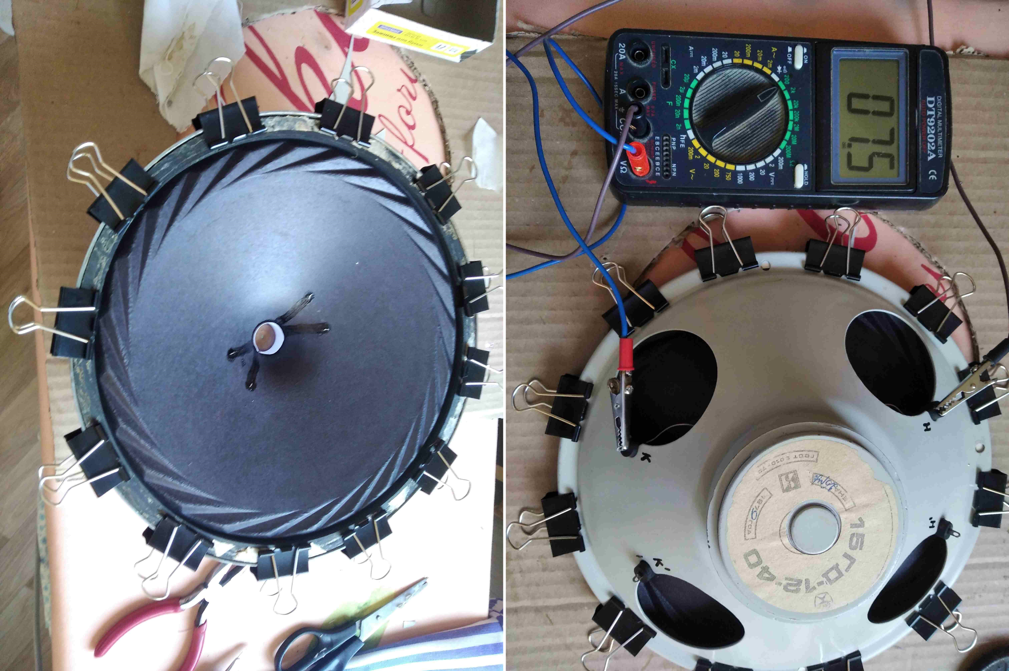

Пара на четыре ома готова, в смысле перемотана. Осталось упаковать в корзину. Сделаю пару и на восемь ом.

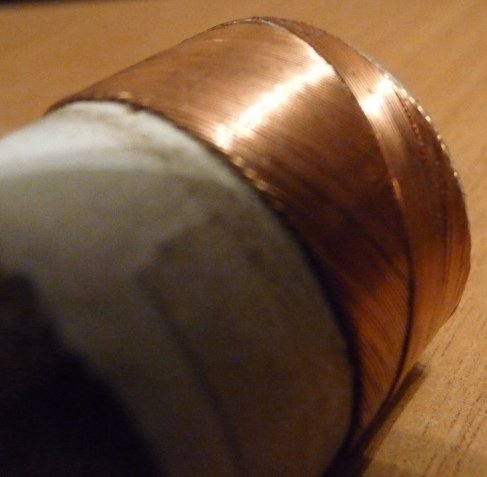

Игорь приветствую! Напомни пожалуйста, что получаем в случае диагональной намотки субъективно на слух?
Привет!
К сожалению мне попробовать данный вариант так и не удалось. Как и рядом с ней лежащий с увеличением толщины по краям намотки. Я даже индуктивность их не измерял...
Просто проверял свои возможности. И просто я видел нечто подобное на 8" динамике от Сони. Который восстанавливал (удалось без полной разборки). Вот и клинануло. Акустика на этих восьмёрках выдавала нечто невообразимое на НЧ.
Я потом пытался всякими путями завладеть этими колонками, но увы - не срослось!
И да. Вот теперь мне край захотелось эту пару катушек хоть как-то измерить. Как только на глаза попадутся (где лежат не знаю, но дома)...

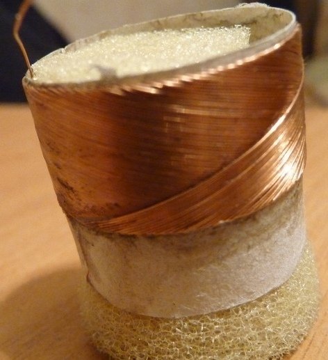

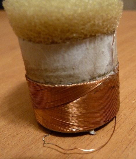

Я только помню, для диагональной намотки, были восторженные отзывы при воспроизведении вокала, также видео было сравнения с обычной катушкой в ютубе.
Было бы хорошо попробовать в готовой головке, но у меня к сожалению сейчас нет доступа к своему кабинету.
Получается, что при намотке с нечетным количеством слоев катушки ось катушки наклонена, по отношению к оси магнита. Соответственно, сила будет приложена к подвижке слегка асимметрично.
А что будет при диагональной?
