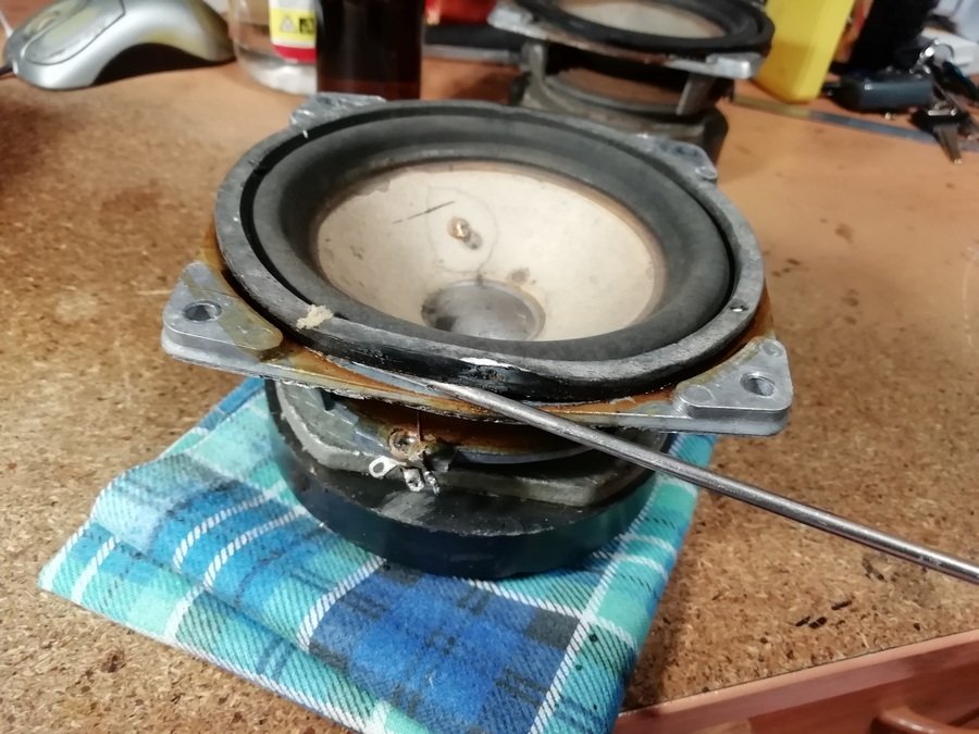

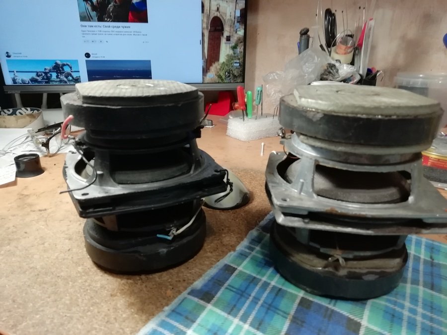

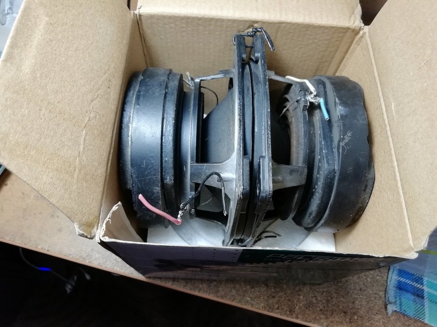

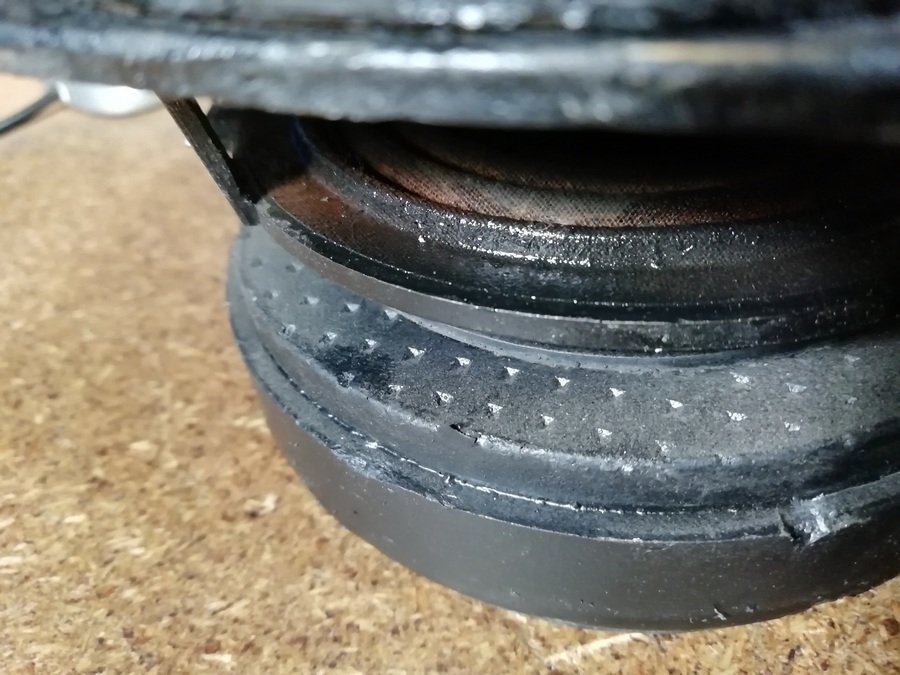

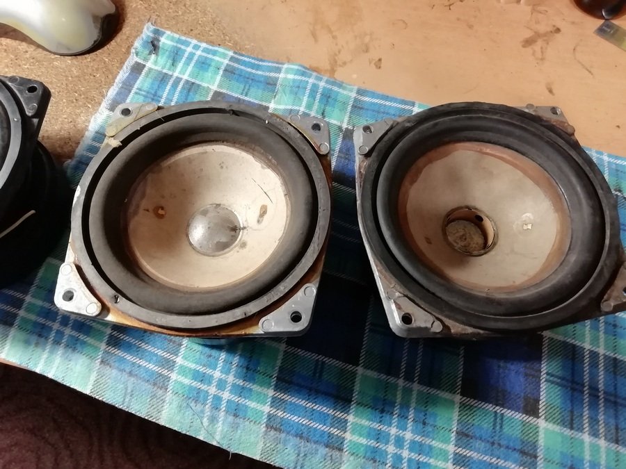

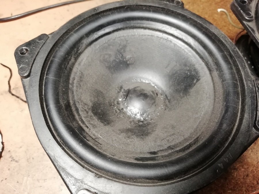

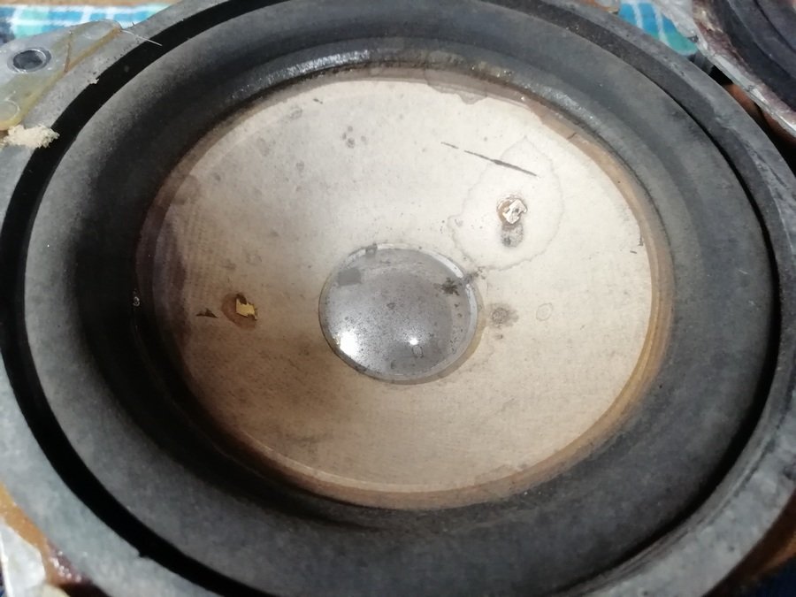

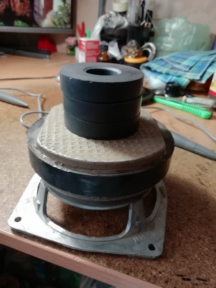

Вчера добрался до вновь приобретённой пары пар 25ГДН-3-4
IMG_20260410_190559.jpg IMG_20260410_190640.jpg IMG_20260410_190642.jpg IMG_20260410_190657.jpg IMG_20260410_190702.jpg

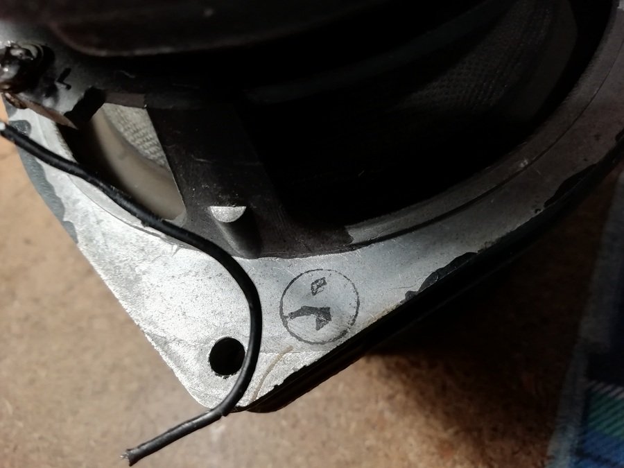

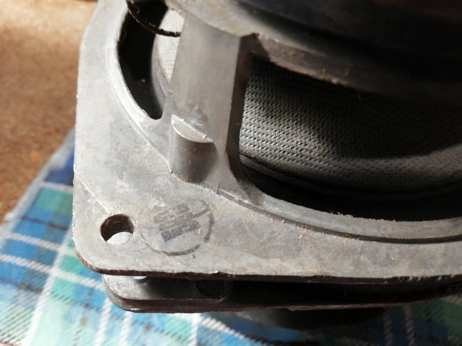

Пара Бердского завода
И пара с таким значком
Знаком до боли, а вспомнить не могу.
Пара обычных, без всяких воздействий
И пара "сучек крашеных", причём от души...

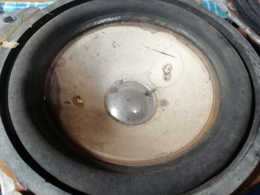

И ЦШ, и подвесы у всех четырёх в разной сиепени жёсткости/эластичности/мягкости/податливости.
Но так как основная цель "нахапать" как можно больше магнитных систем, то подвижки - это вторично. На данный момент так даже очень точно.

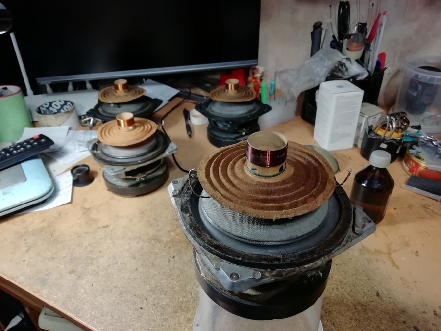

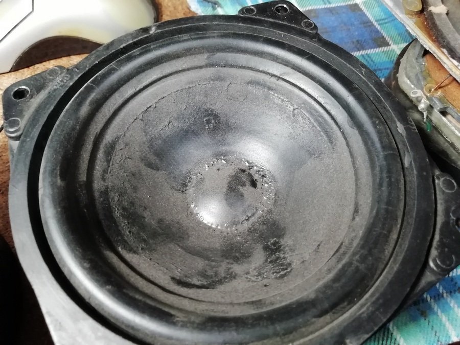

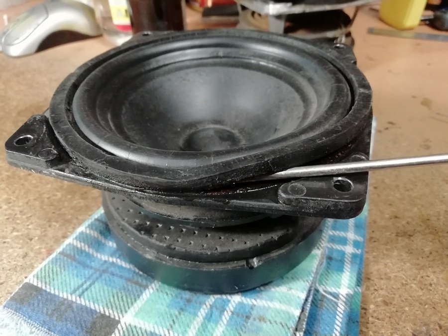

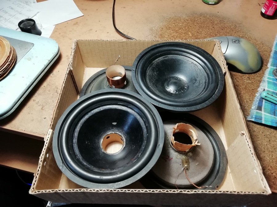

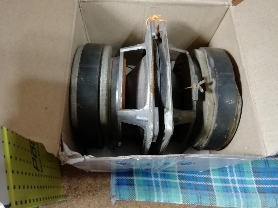

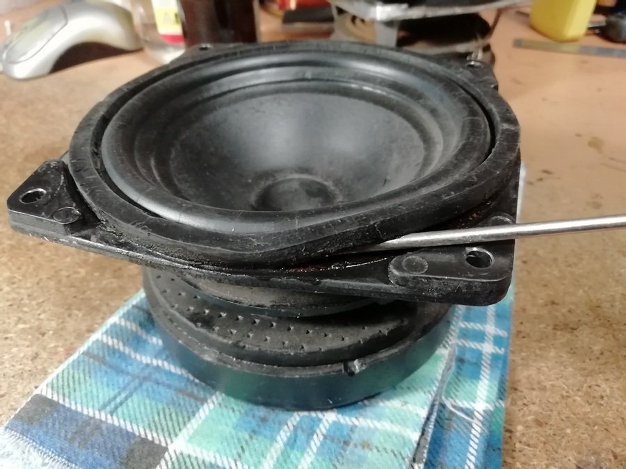

Все четыре динамика были разобраны

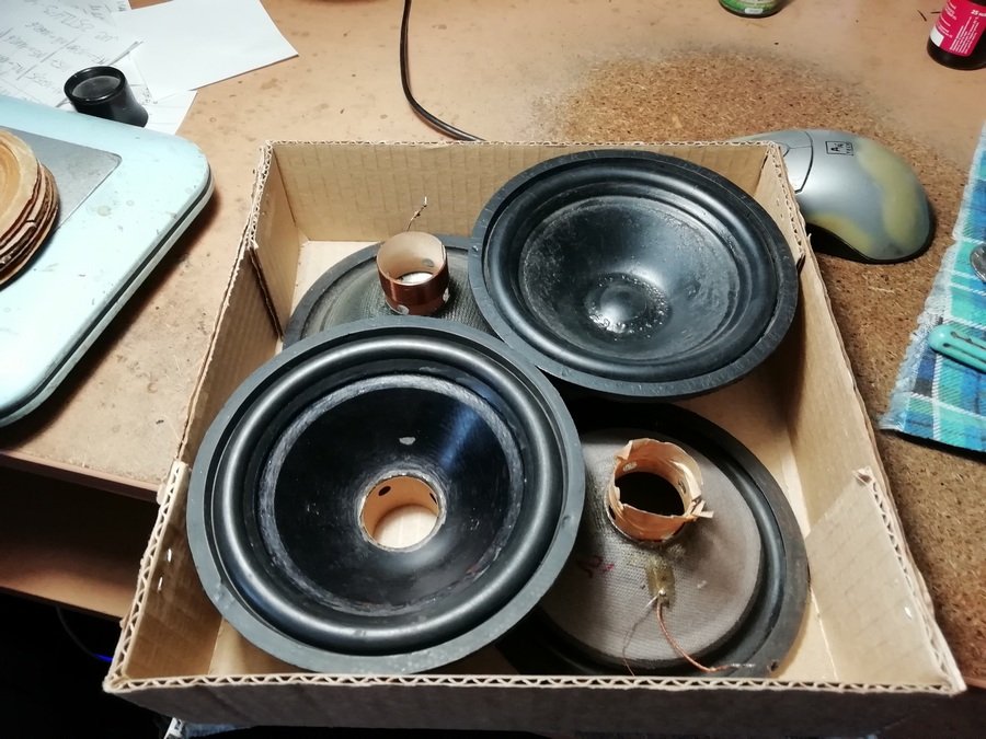

IMG_20260410_192250.jpg IMG_20260410_192620.jpg IMG_20260410_192356.jpg IMG_20260410_193426.jpg

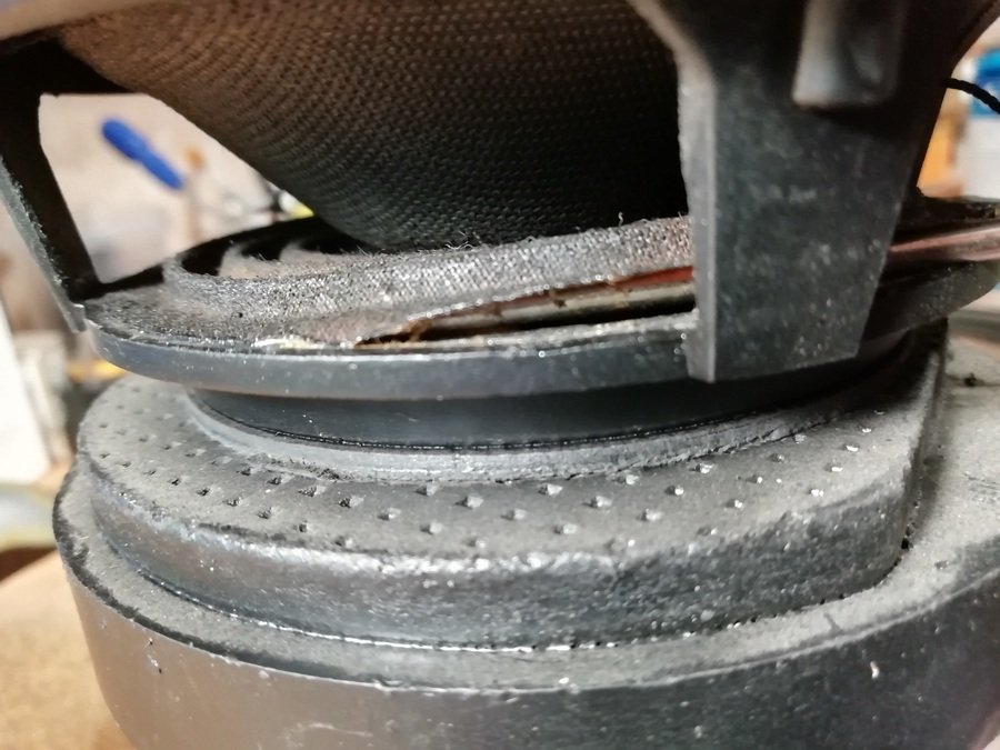

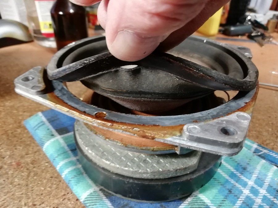

У одной из подвижек пошёл подвес
Все четыре будут подвергнуты обрезанию - снятию ЦШ.

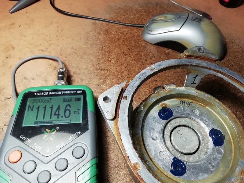

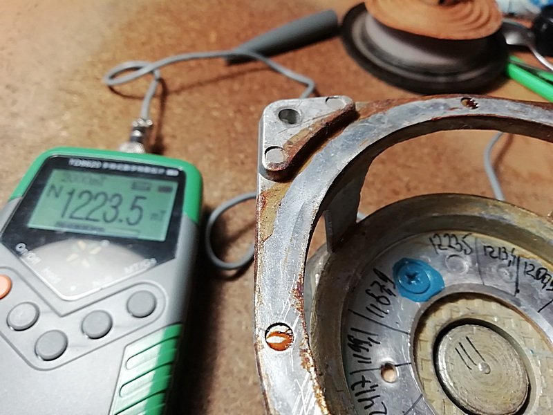

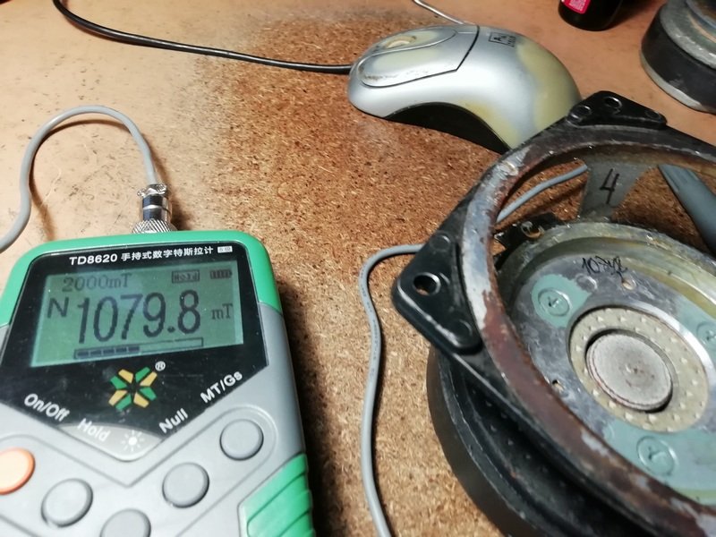

Всё железо будет измерено на предмет величины индукции в зазорах.

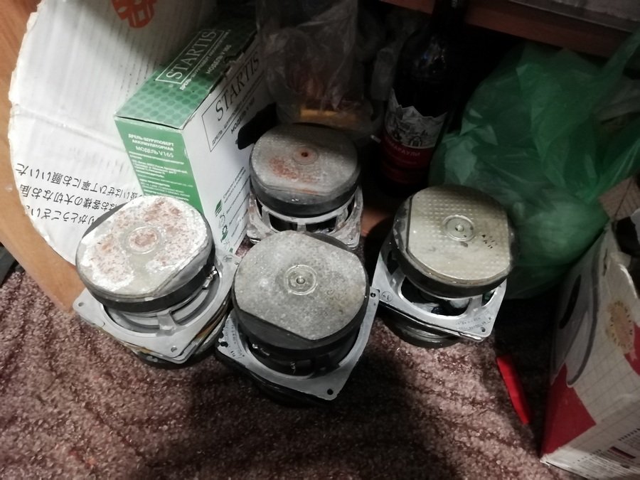

Пока, все восемь "моторов" на стоянке
Подвижки пока в сторону.
P.S. Надо поискать в округе пескоструйку. Уж такая это пакостина приводить в порядок корзины.

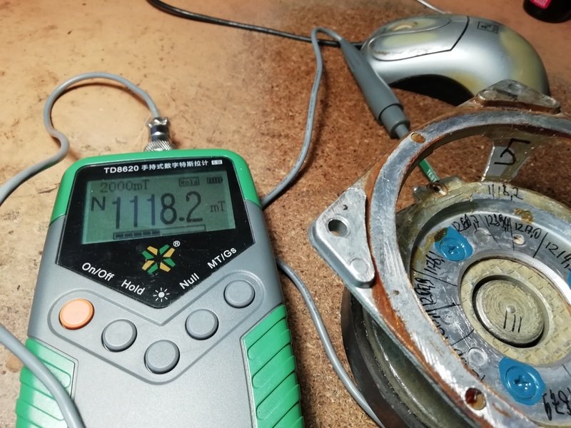

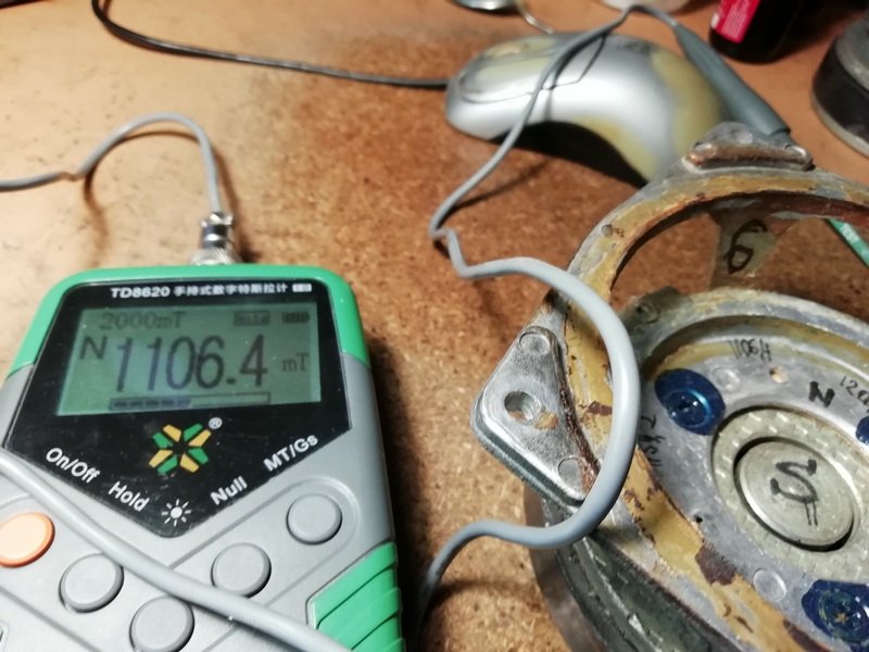

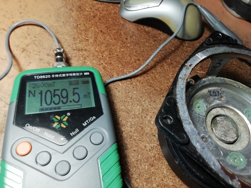

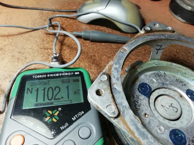

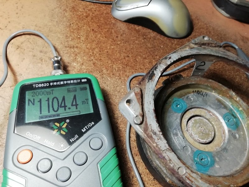

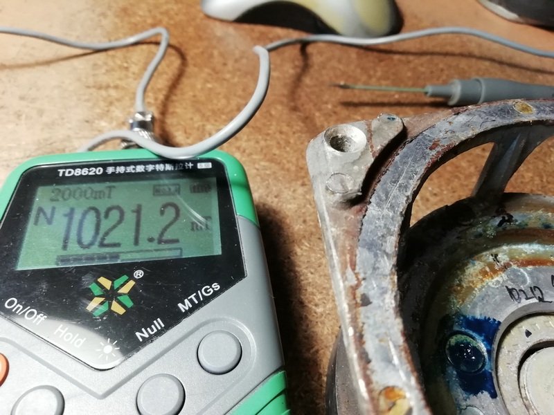

IMG_20260411_132128.jpg IMG_20260411_132431.jpg IMG_20260411_132645.jpg IMG_20260411_132854.jpg IMG_20260411_133248.jpg IMG_20260411_133441.jpg IMG_20260411_133644.jpg IMG_20260411_133925.jpg
Сведено в кучку и выведена средняя по зазорам.
В пары пока не сбивал и с противомагнитом не проверял.
По индукции четко распределяются и по парам, и по квартетам, если надо будет по квартетам.

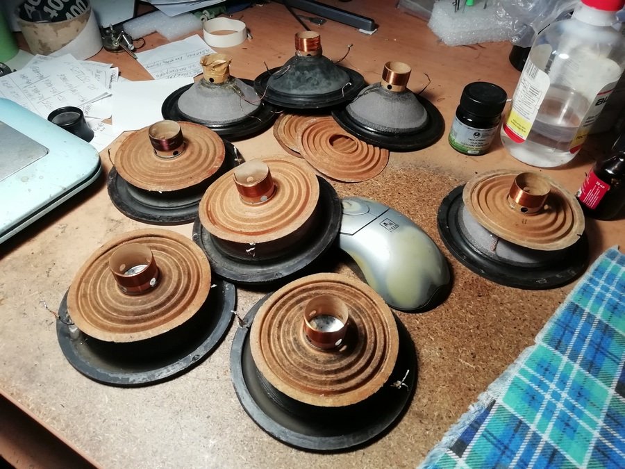

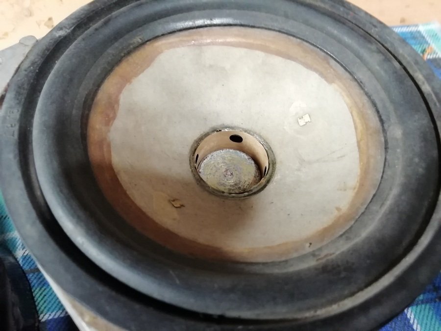

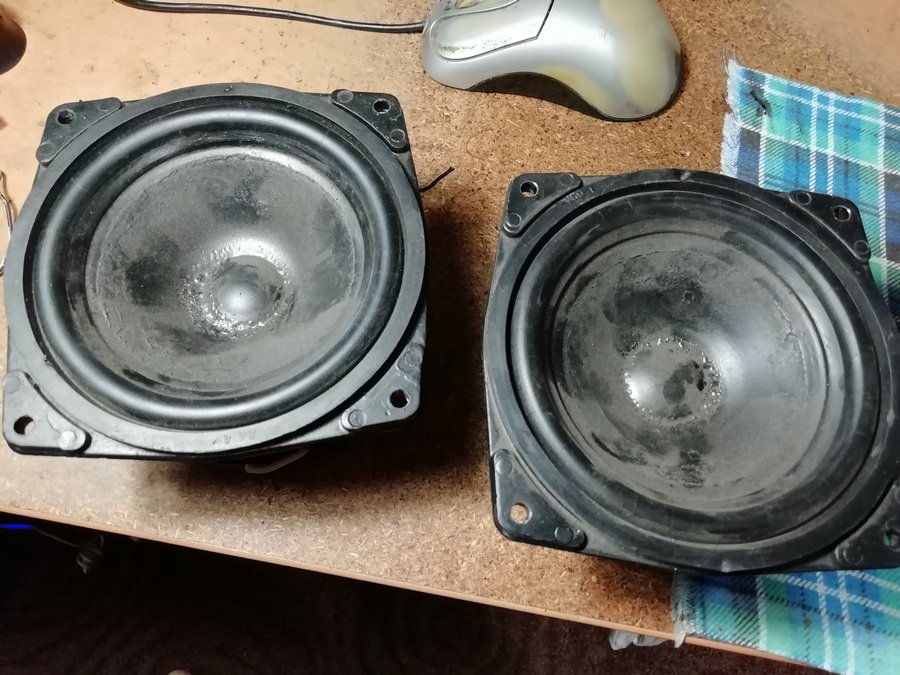

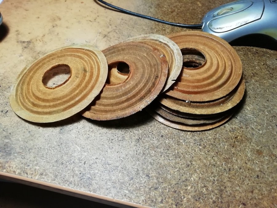

Перебрал на сто раз все восемь подвижек
Задолбался на ощупь подбирать пары по эластичности и отклику на деформацию подвесов подвижек. Но.... Когда начинаешь "мусолить" в руках подвижки одну за другой подкладывая их друг к дружке. Опять проверяя каждую из пар и опять перекладывая их парами... В финале, всё же подобрались две пары с достаточно мягкими подвесами. Пара с чуть более жёсткими и пара с самыми жесткими. Две пары забираю на работу. Крашеные ( который как будто в бочку с краской окунали) и пару с самыми мягкими подвесами
"Сучки крашены" будут по возможности очищены от краски.
Вторая пара с мягкими подвесами будет перемотана в три провода сразу на восемь ом. На одной из них порван каркас катушки. Скорей всего менять не буду. Он всего лишь порван. Под катушкой будет как новый!
Все ЦШ снял
Очистка, промывка, правка, подбор в пары. Две вообще как тряпки безвольные. Их можно к жёстким подвесам присовокупить.

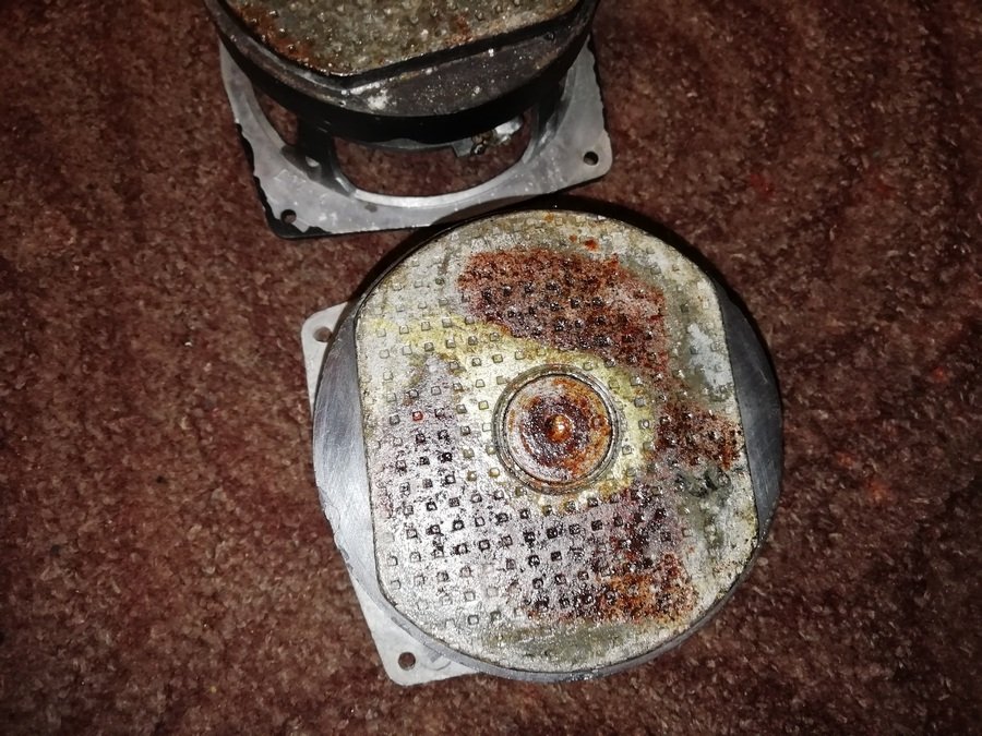

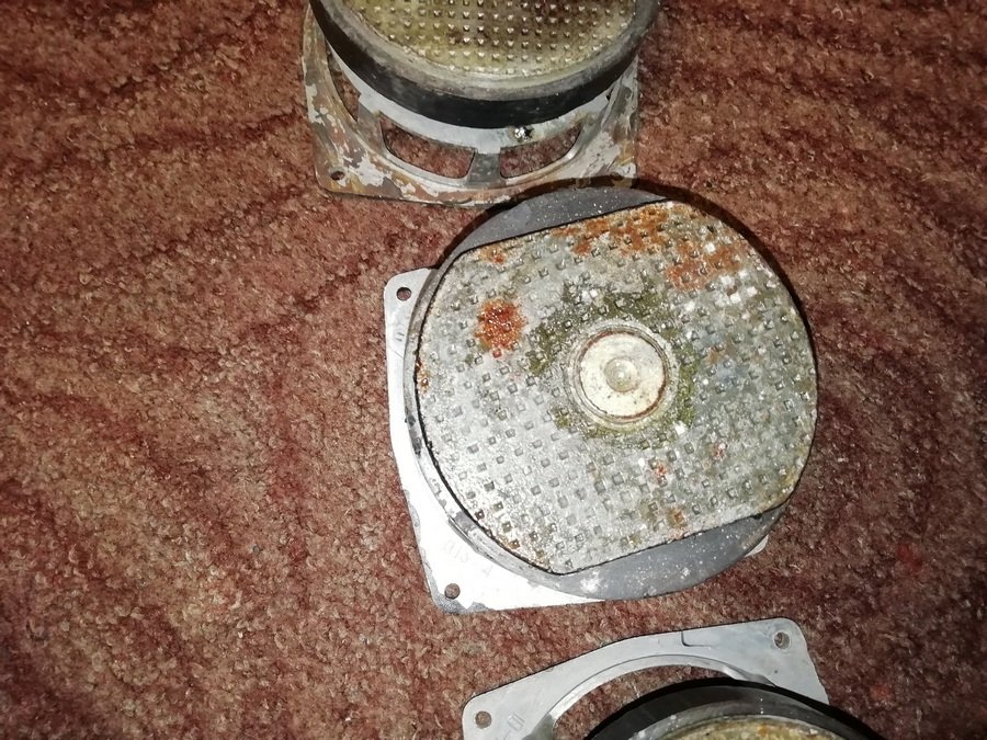

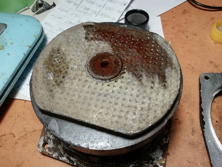

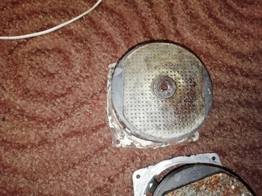

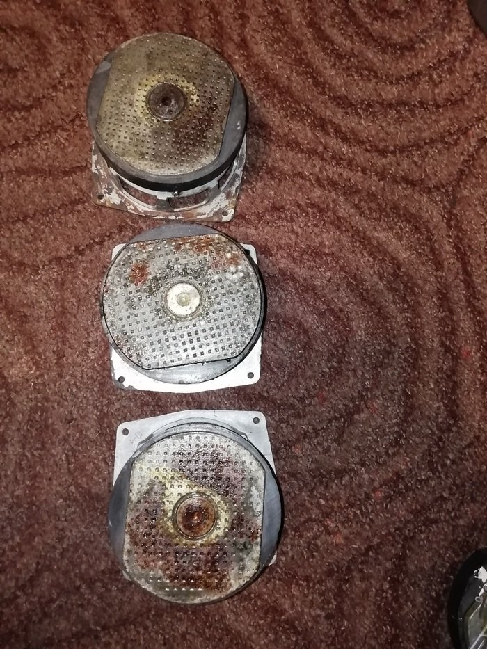

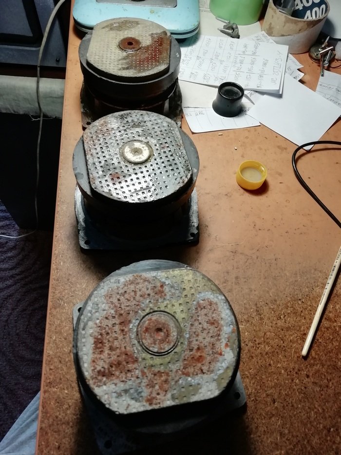

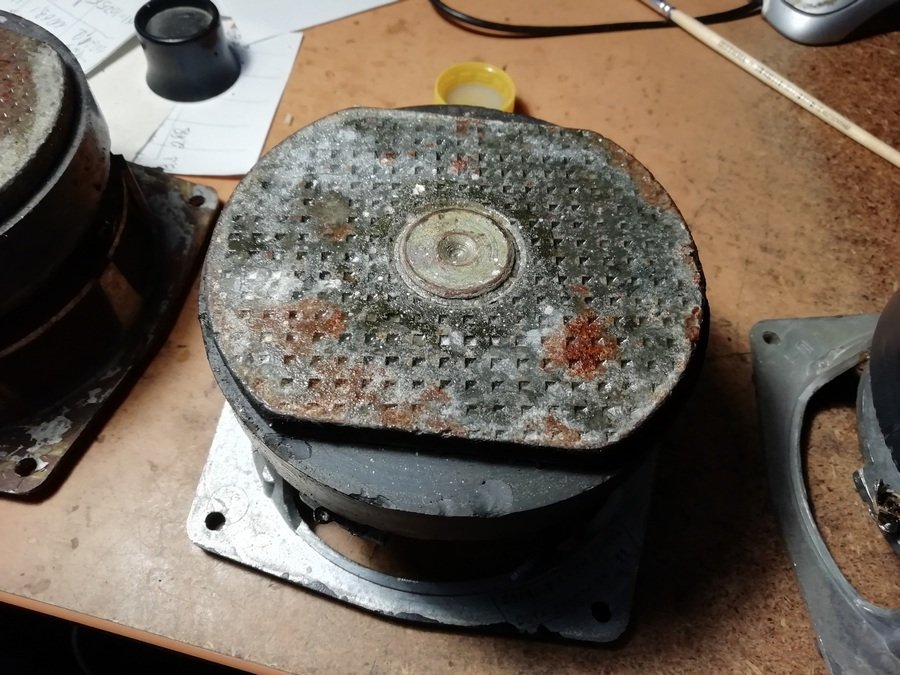

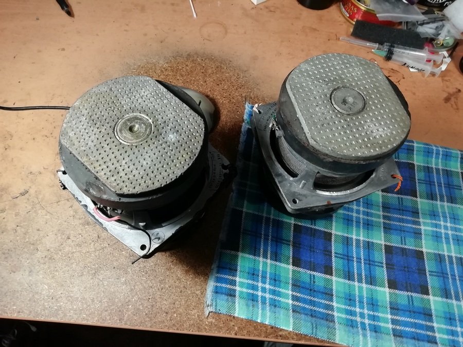

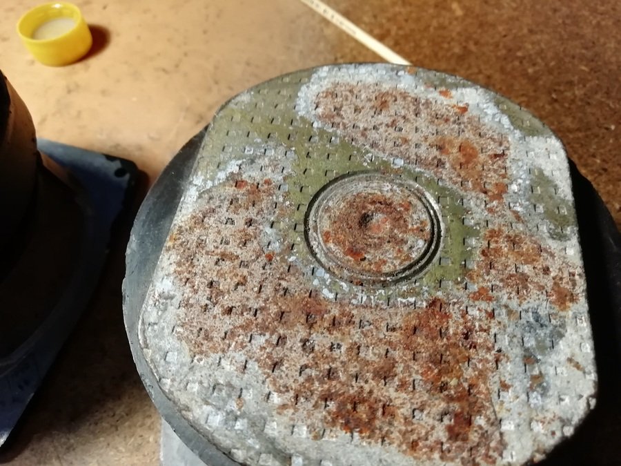

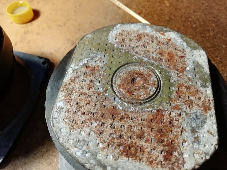

Три МС со стороны заднего фланца имеют следы коррозии
Мазал я их преобразователем ржавчины
С просушкой раз несколько. Результат не фонтан
Это в при прямом освещении
Глаз видит некоторое улучшение ситуации.
Преобразователь без ортофосфорной кислоты. Поэтому не особо проявился эфект удаления и поверхность слегка липкая.
Если завтра удасться прикупить преобразователь с ортофосфорной - буду мыть места обработки и всё по новой. Потом брызну "тройчаткой" - Преобразователь/Грунт/Краска в одном. Но только на фланец.

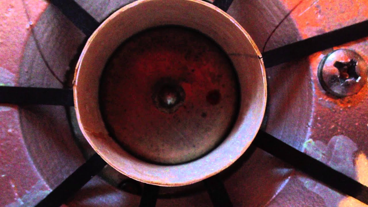

Есть ещё мысля просверлить скозное отверстие в керне. Диаметром 5,0....6,0 мм.
Может чуть поднимется индукция... Да чего там - обязательно поднимется.

Сверление керна 25ГД-26Б диаметром 9,0 мм подняло индукцию почти на чуть больше чем 100mT.

У одной из обрабатываемых, отверстие не менее 5,0 мм диаметром и глубиной на половину керна на первый взгляд не повредило. С него и начну.

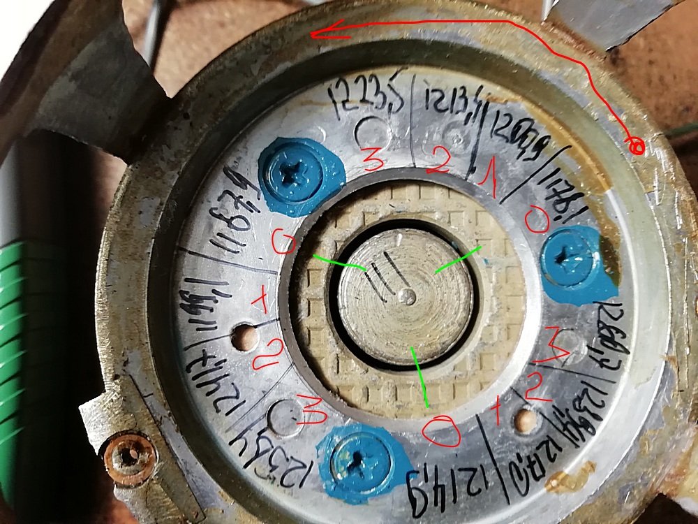

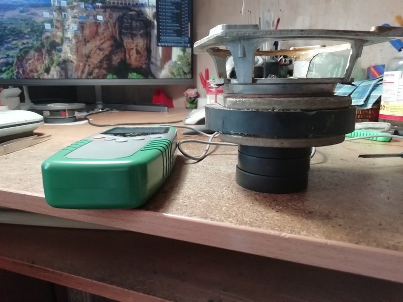

Но дополнительный магнит, причём не слабый. От микроволновки, поднимает индукцию в зазоре. #108 этой темы
""На одной из МС (попала под руку под № III) проверил изменение индукции от прилагаемого в противофазе магнита.
Получилось неплохо. Для примера одно из показаний
Измерялось с одним, двумя и тремя магнитами. Отображено на фото.
Зелёным - всегда точка измерения. Показания под цифрами 0, 1, 2, 3 - прибавление магнитов.""

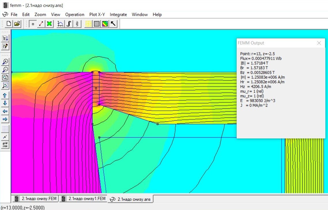

Как может повыситься индукция в зазоре, если сверлением увеличивают сопротивление для магнитного потока? Вот закон Ома: I=U/R, никто же не сомневается, что при увеличении сопротивления проводов ток будет уменьшаться. А вот закон Ома для магнитных цепей: Ф=BS=F/Rm, Магнитодвижущая сила F - это аналог ЭДС или напряжения в эл. цепи, Rm - сопротивление магнитной цепи. Объём магнита не изменился, значит F осталась такая же, а Rm увеличилось,т.к. сечение стального проводника уменьшилось. Как магнитный поток Ф не уменьшится? Тогда и индукция В=Ф/S или останется той же, если цепь не была насыщена, или уменьшится, если керн уже был в насыщении, а ему ещё уменьшили сечение.
Если бы так просто можно было повысить индукцию - все керны были бы с отверстиями.

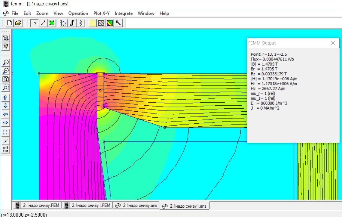

А очень просто. Плотность потока оттесняется ближе к зазору, отверстие остается без него, и не излучает поле в пространство над керном.
К тому же линия участка насыщения пологая, а не горизонтальная.
Даже пересыщенный керн может дать прирост индукции от отверстия.
