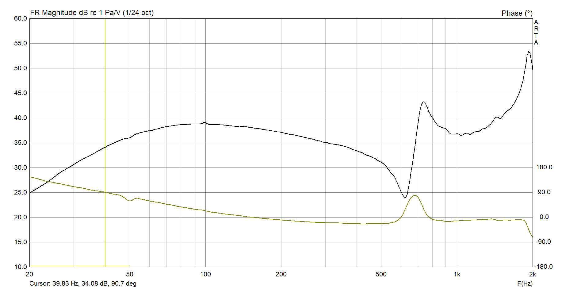

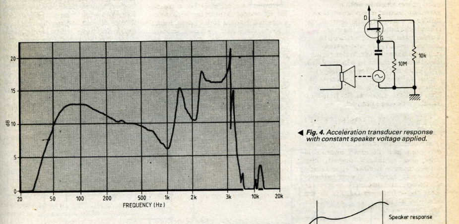

Скорее всего выглядят они так (на трубке от ГЗП-301) ((ну тут уж извините для 75ГДН-5 FreeAir, сундук 35АС-013 проектировали очень не дружелюбно)):
Сужу что это где-то примерно схоже с истинной, так как кривулька от Philips выглядит так (в ЗЯ для Philips):

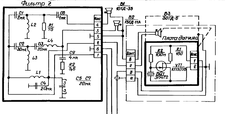

Парадокс ситуации таков, что если НЧ головка включена как указано на схеме:
Клеммой "+" на общий проводник фильтра, ЭМОС не работает от слова совсем 100Гц -3дБ, меняешь полярность 30ГД-6, ЭМОС начинает работать, регулировки есть, но схема крайне лихо может уйти в разнос (возбуждается)
нч головук которая 30гд-6 включена правильно + на + выход усилителя, - на раму динамика и на решетку
Когда то давно,когда у меня были эти колонки и эмос работала,менял полярность низкочастотника и это давало значительное увеличение баса,но это неправильно.Правильно настроенный Эмос(до того как я покрутил регуляторы своими шаловливыми ручонками)как раз не добавляет низов,но делает их какими то аккуратными,если так можно выразиться.
Вот тут собственно и весь конфуз, что если всё включено как по схеме, низов нет, звук пустого ведра и регулировки R64/R66 ни на что не влияют. Как только меняю полярность головки на не верную, сразу и регулировки работает и низа появляются, но это только до десяти ватт, дальше система просто уходит в разнос, даже если настроено согласно "инструкции по ремонту S70"

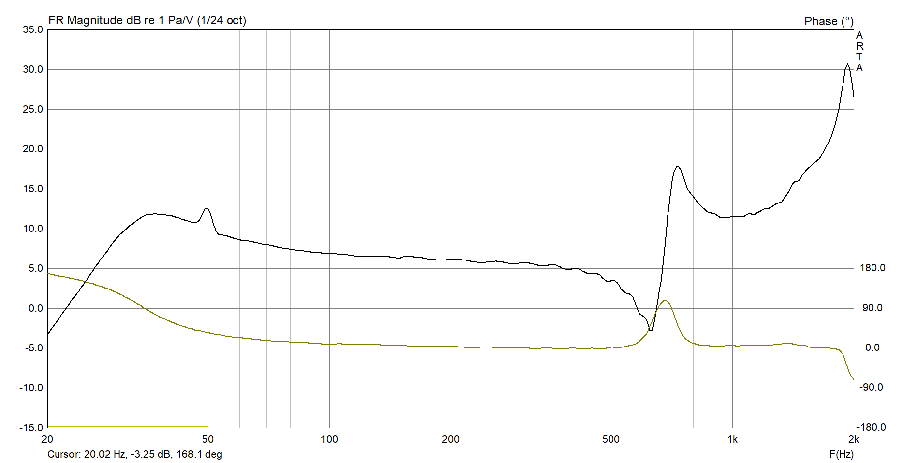

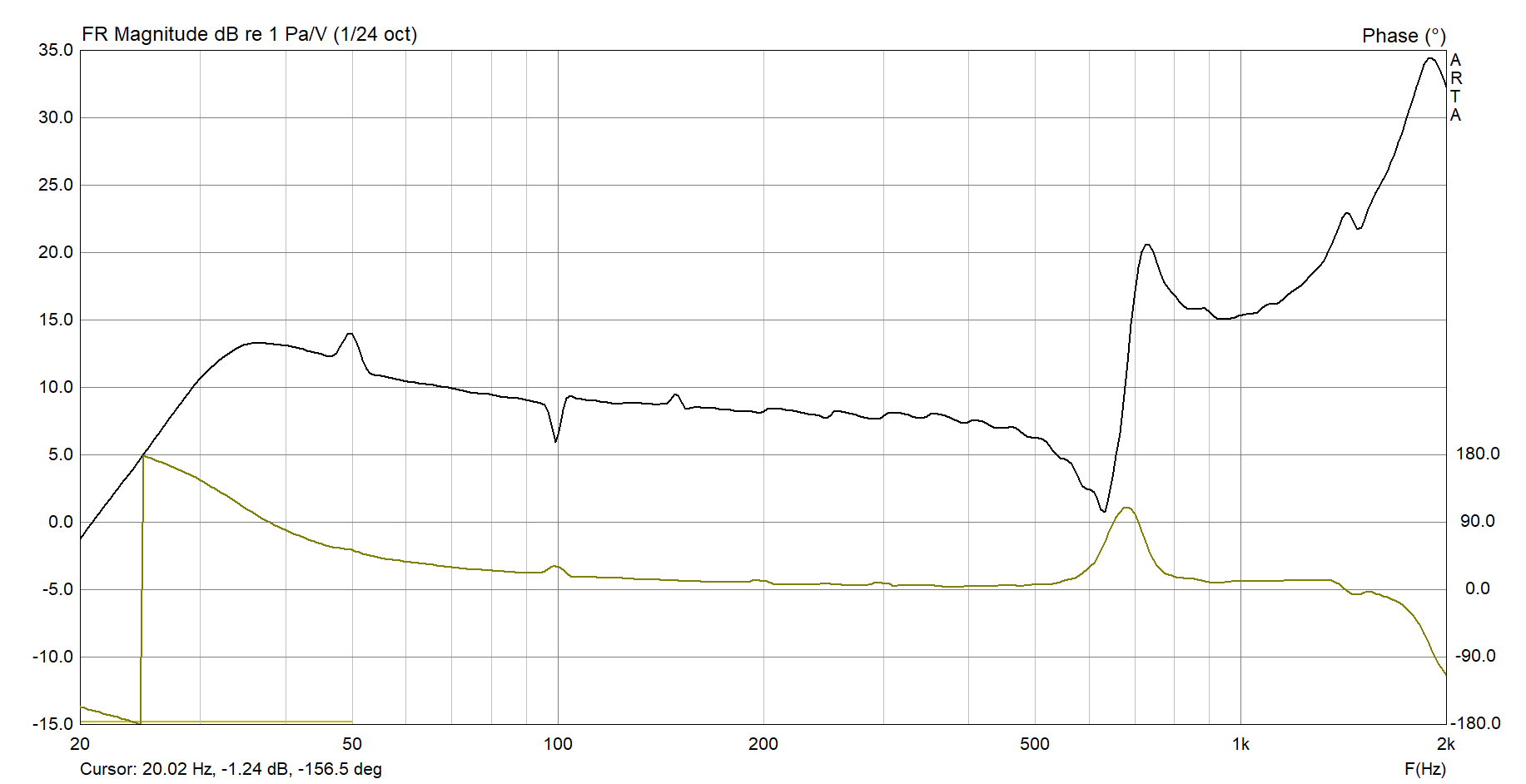

Чисто для истории, провернул трубку от ГЗП-301 на 180 градусов, фаза не изменилась. Полярности у пьезоэлемента нет.
"180"
"0"
P.S. сам пьезоэлемент аккуратно протер ластиком без фанатизма, теперь датчик видит резонанс ГД
P.P.S. вопросов становится всё больше, ответы не нахожу, как так получается, что датчик не имеет полярности и при верном включении самой головки и ЭМОС как указано по схеме, ничего не работает. Но если развернуть фазу на 30ГД-6 кое как начинает "работать". Таки из строя может выйти не только датчик.
"180"
"0"

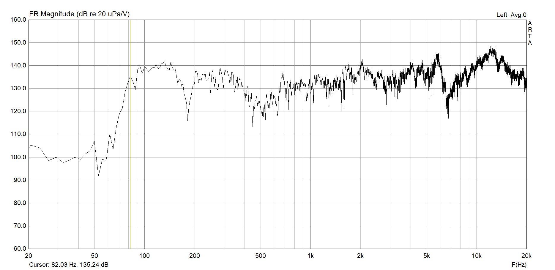

Чисто для истории, всё равно в теме как и в сети нет ни одной АЧХ активной системы S70 (излучатель микрофон 50см, уровень ~3Вт)
Сгладив в голове, получил неравноменость 15дБ на отрезке 100-20к. Ладно, с ВЧ динамиком не лады. Но откуда дыра 500 Гц?
Также совсем не доверяет внушения уровень -20дБ/70 Гц. Без ЭМОС, Ваш 39-герцовый динамик в 17 литрах водки должен иметь резонансную частоту 80 Гц и добротность 1, что даст уровень -3дБ/70 Гц. Не -20дБ/70 Гц, Карл!!!
Дыра от перевернутого по фазе НЧ, выше ведь описал, что ЭМОС от слова совсем не работает когда всё собрано согласно схемы.

По сути то для ЭМОС вообще "до лампочки" какая там итоговая добротность головки в закрытом ящике. Будучи отрицательной обратной связью, вроде бы как должен мгновенно реагировать на реакцию подвижной части а точнее по амплитуде напряжения датчика корректировать работу предварительного усилителя, где много убавить, где мало добавить. Если я все верно понял исходя из схемы 35АС-013
Собственно развернув 30ГД-6 по фазе, получил по итогу положительную обратную связь и дикое возбуждение системы.
