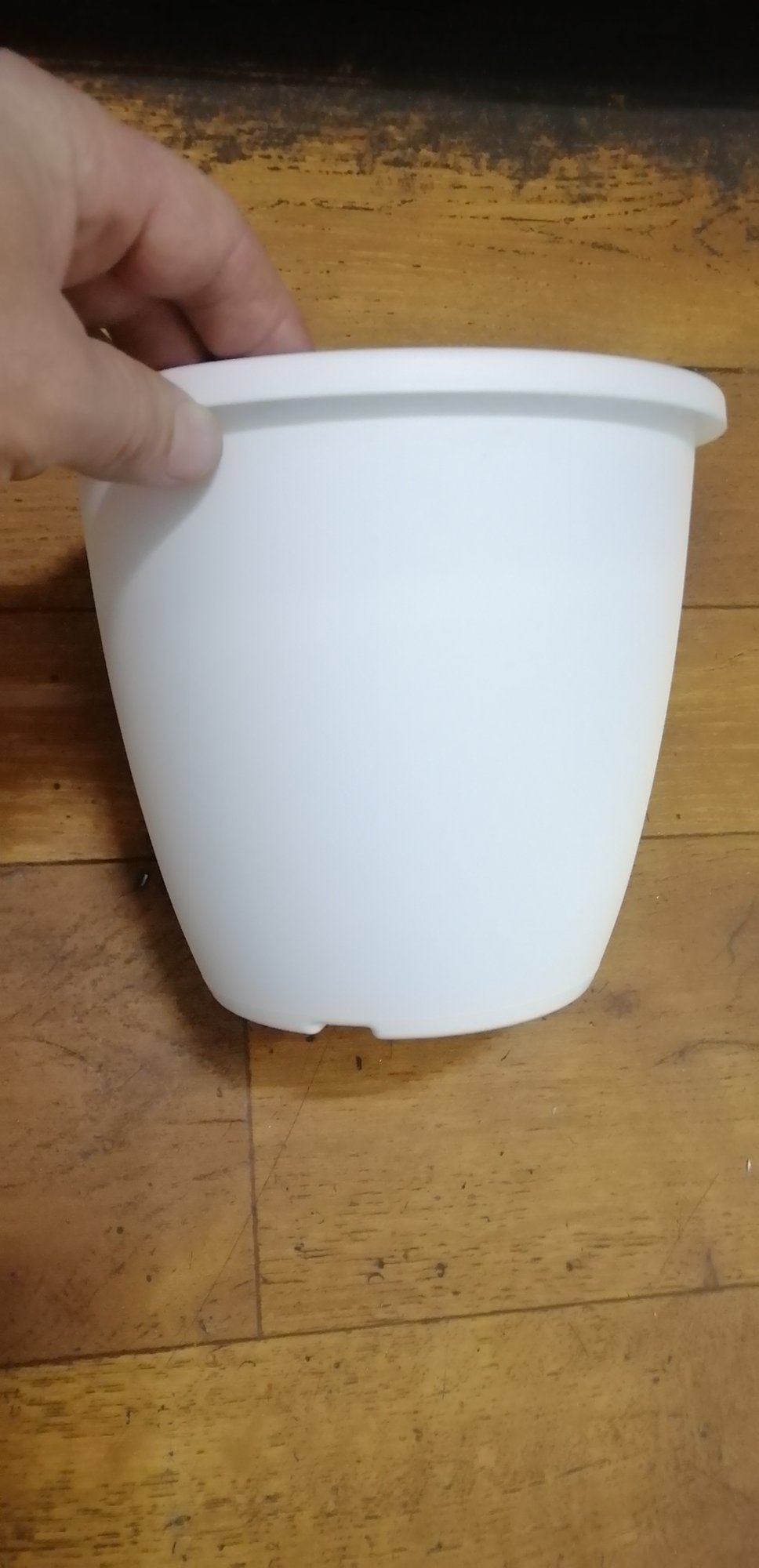

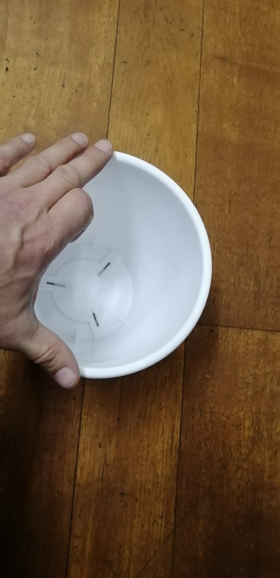

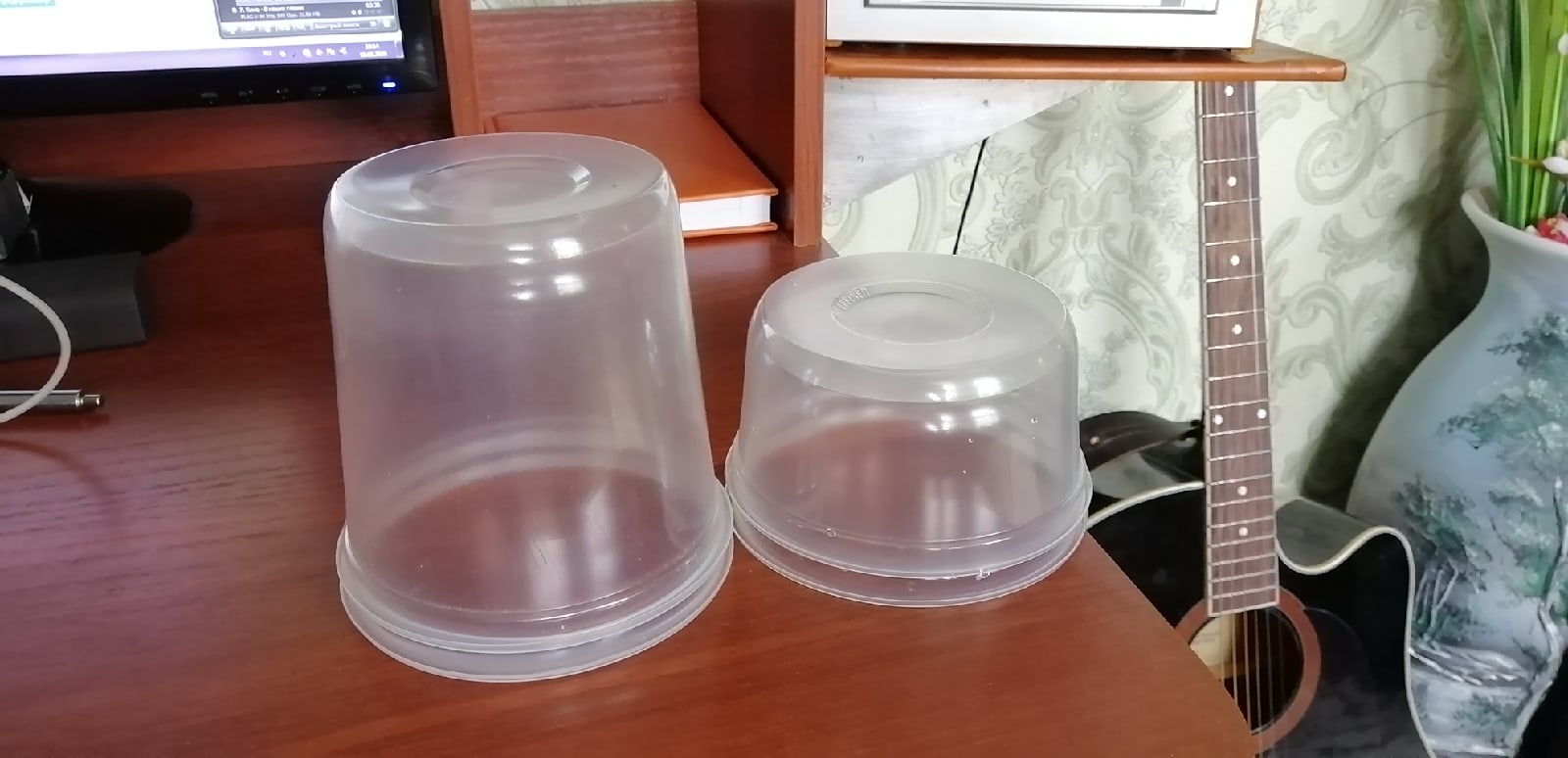

Моё почтение участникам! Друзья,подскажите пожалуйста... Достаточный ли объём стакана в 1,25 литра для динамика 1ГД- 50? Есть ещё на 0,6 литра... Может и его хватит? Они вставлены по два,для жесткости.
Дмитрий, дело ещё не в самом объёме, а в форме. Ишите детские ведерки , они на конус, или пластиковые горшки для цветов. А стакан форма не лучшая. Можно миску , она ближе к полусфере.
Объёма не жалейте, динамик очень реагирует на тесный объём, звук гадится, давленный и резкий.
В детских игрушках нашел шар, диаметр ~160-170мм, разрезал пополам, на какой-то герметик, и готово.
Вот что удалось раздобыть в цветочном ларьке. Объём, примерно полтора литра. Дно пранирую скруглить каким - нибудь образом, чтобы больше полусферу напоминало.Или скорее гиперболу...
И конечно половину объёма я заполню ватой!
ничего не надо делать, рыхло заполните объём синтепоном или ватой, распределив его по стенкам толстым слоем, повторяя форму ведерка. и всё
