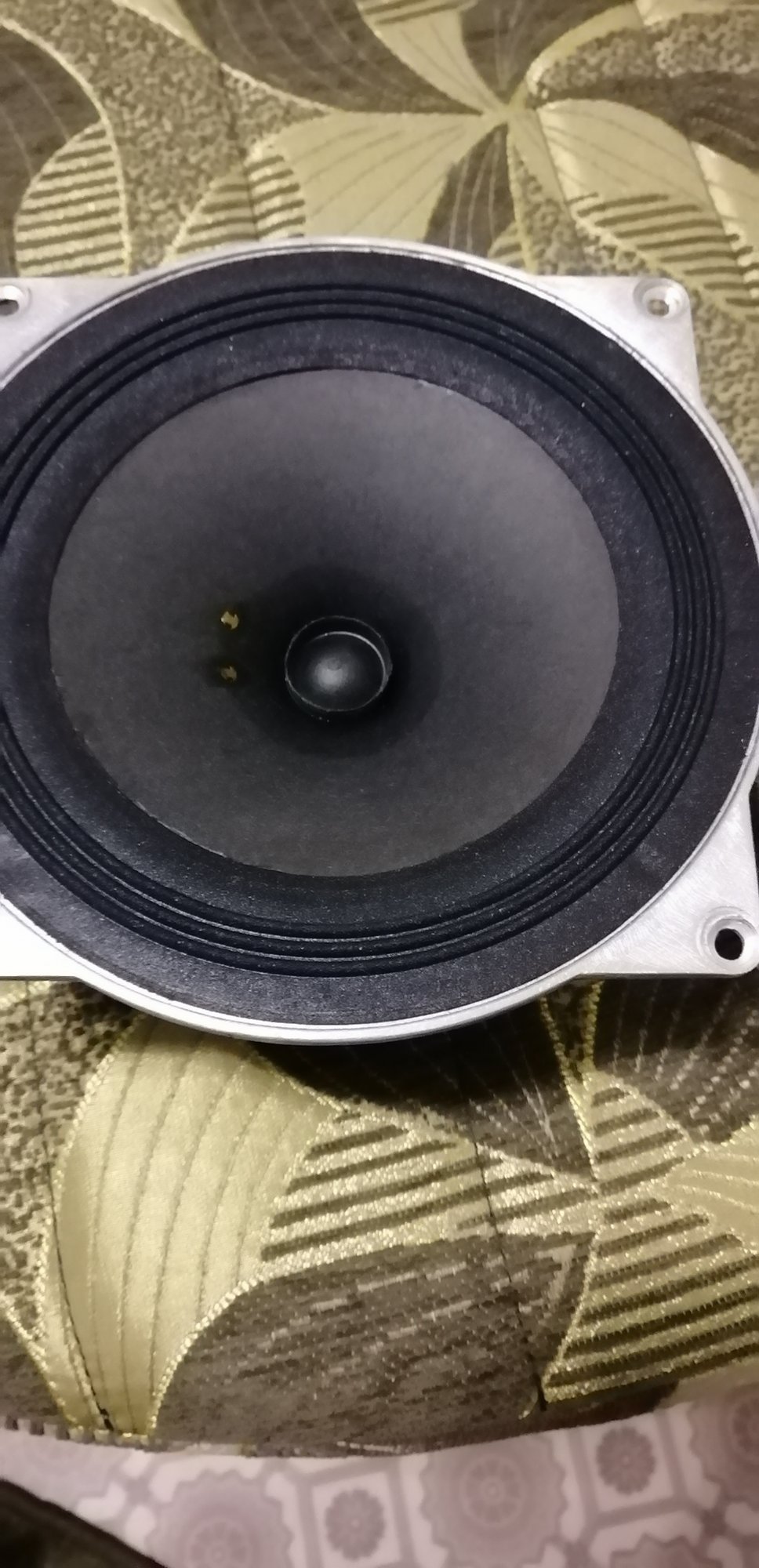

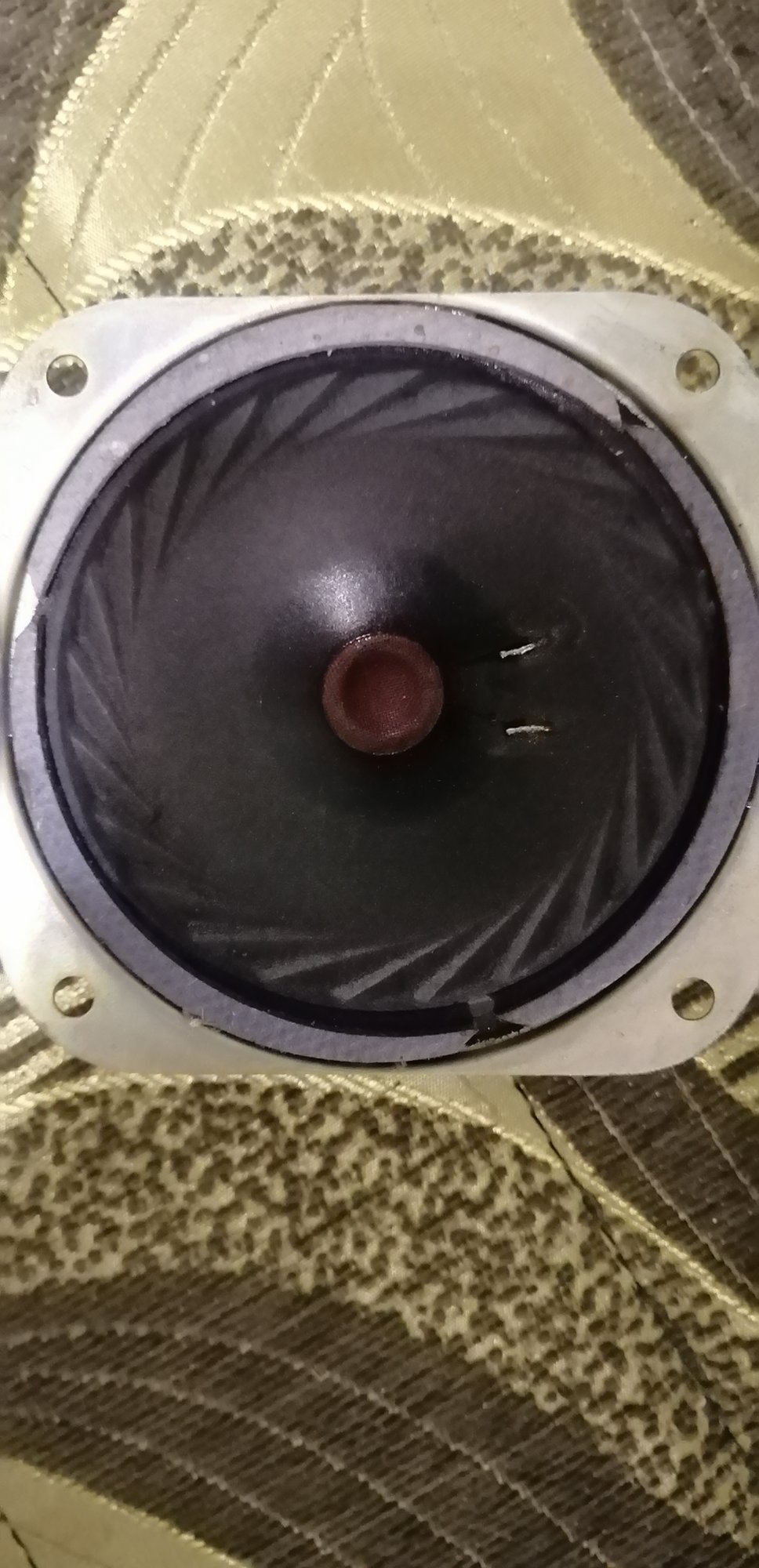

35АС-212 + 10ГДШ
Посмотреть вложение 2097Посмотреть вложение 2098

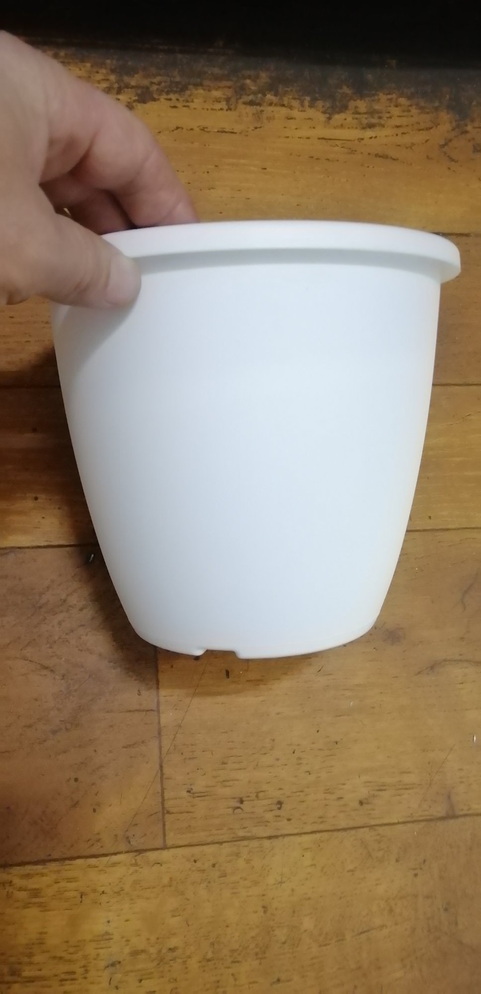

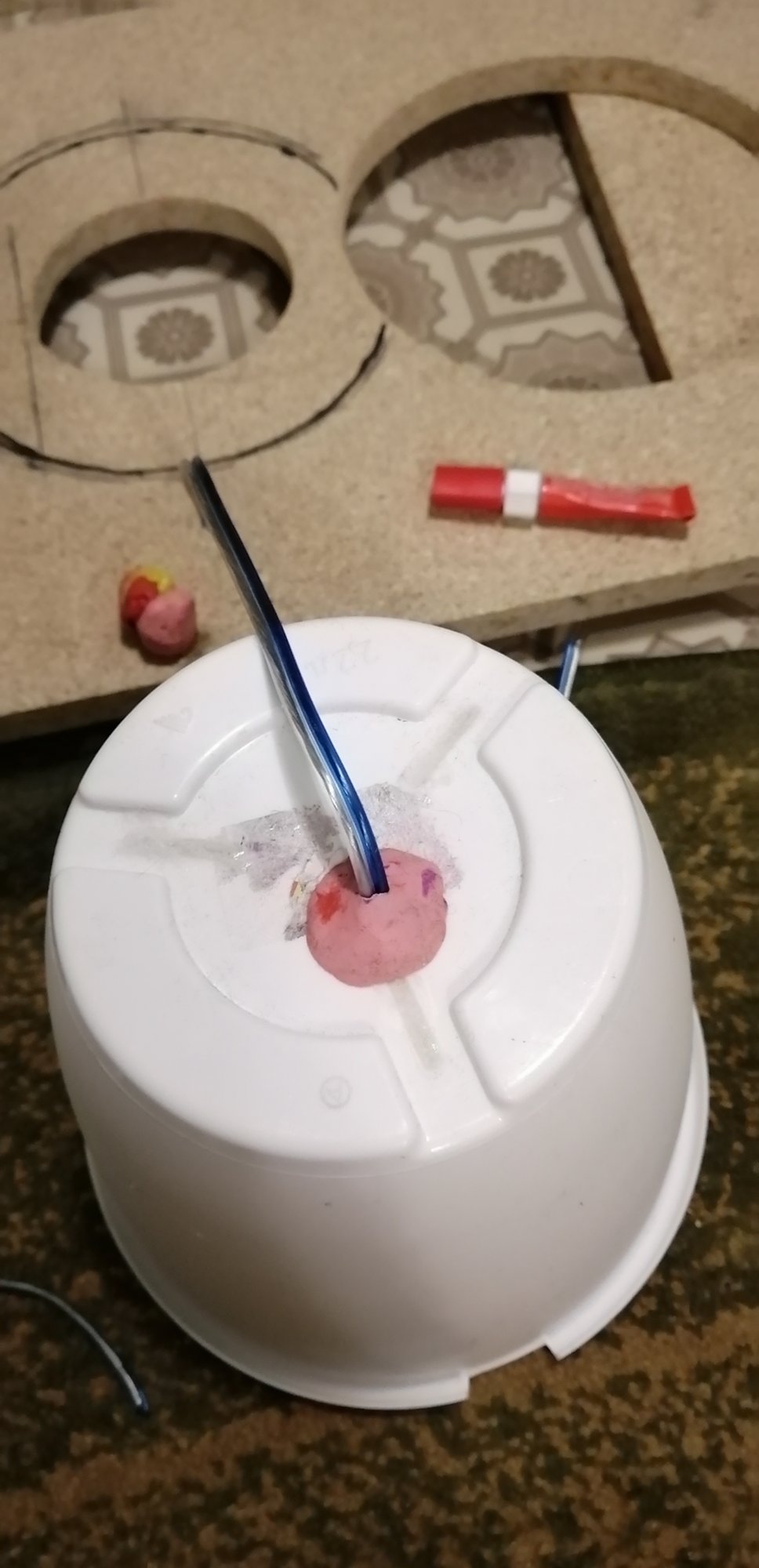

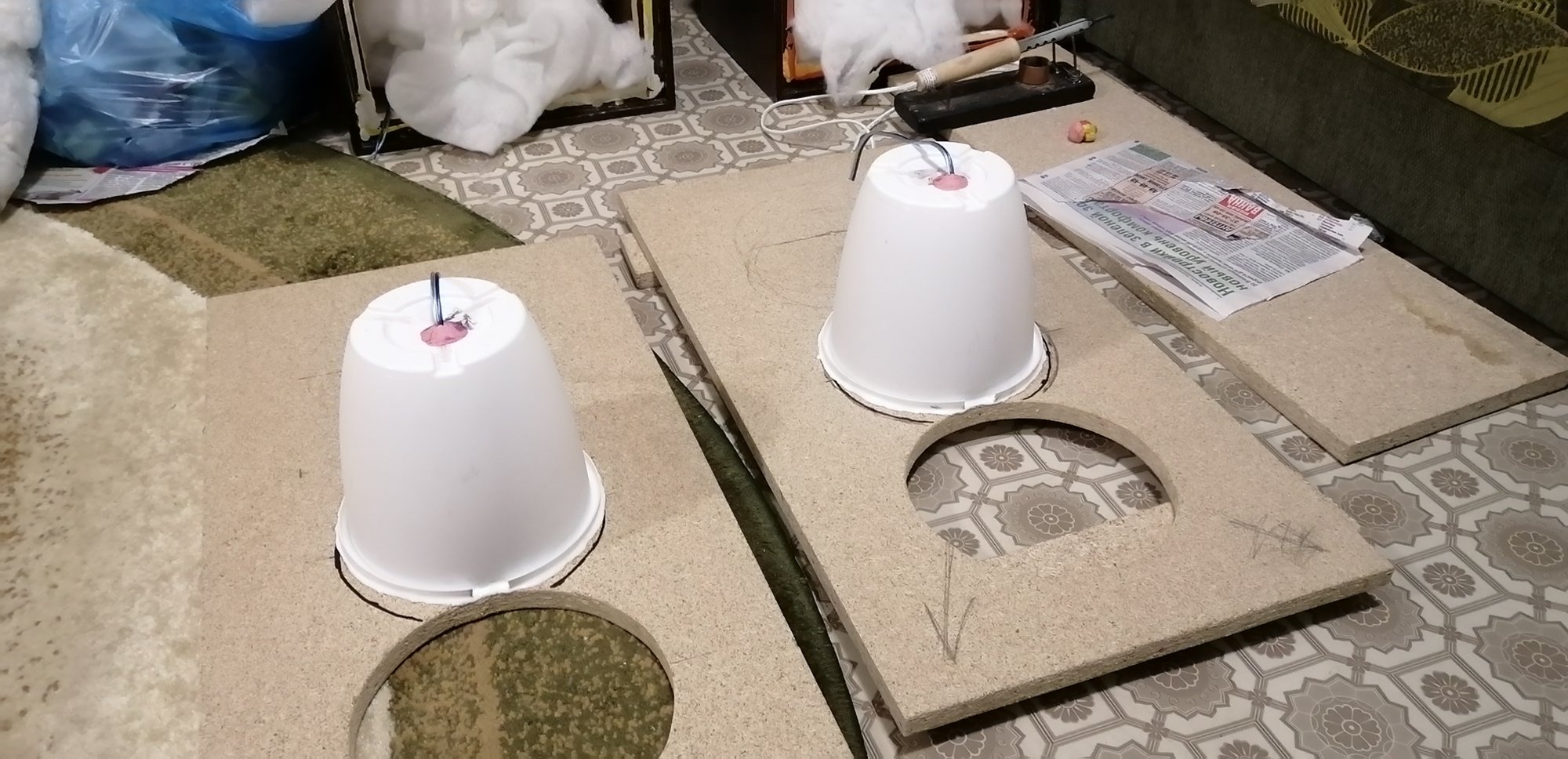

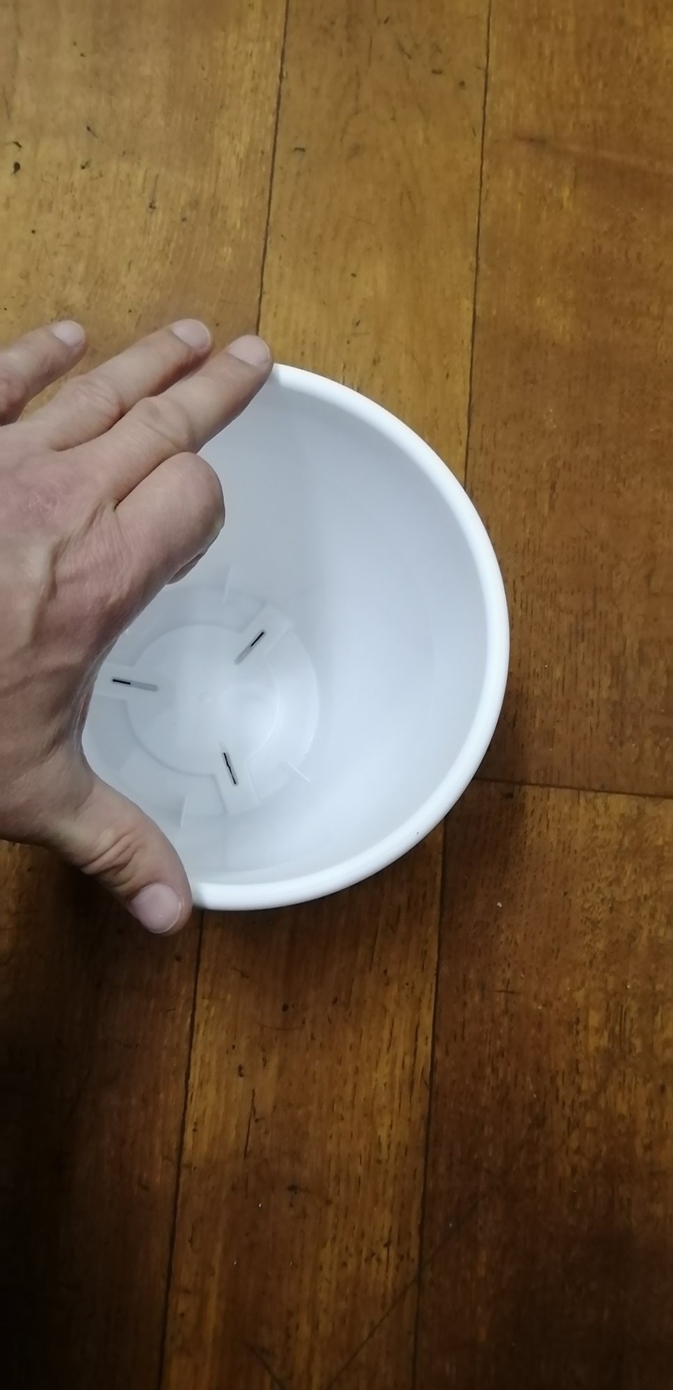

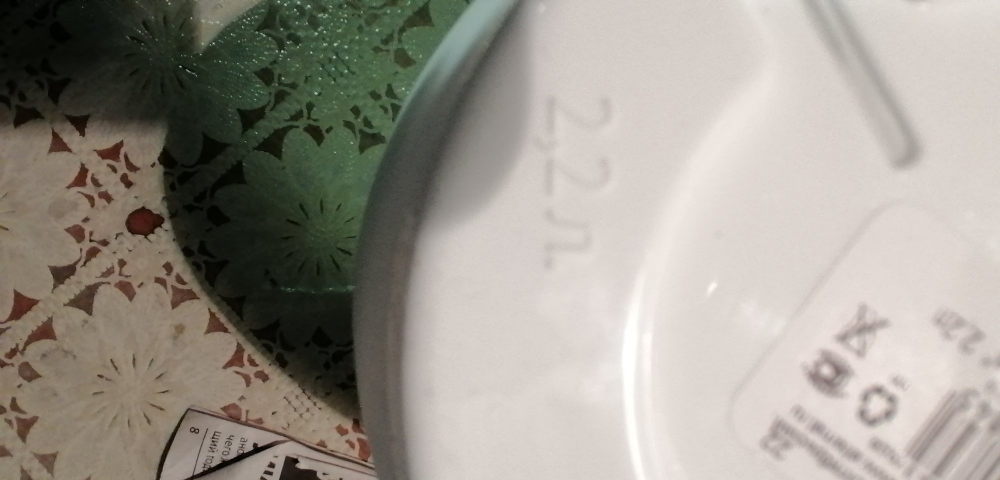

Вот что удалось раздобыть в цветочном ларьке. Объём, примерно полтора литра. Дно пранирую скруглить каким - нибудь образом, чтобы больше полусферу напоминало.Или скорее гиперболу...
Разглядел шильдик 2,2 литра (ещё лучше)

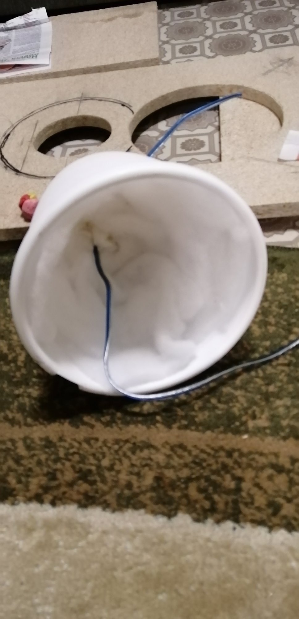

ничего не надо делать, рыхло заполните объём синтепоном или ватой, распределив его по стенкам толстым слоем, повторяя форму ведерка. и всё
Для гарантии обмотать чем-нибудь вибропоглощающим, если стенки тонкие.

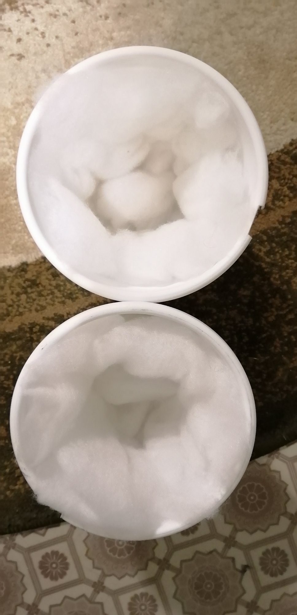

Мысли ваши понял друзья!Покумекаю ещё над вариантами,вынесу на обсуждение по любому!Сейчас пока пазы в дне заклеиваются...
Чего было, тем и намазал, автомобильная мастика, сверху бинтом, чтоб не мазалась.
с теми ничтожными амплитудами , с которыми работает средник, можно было вообще не думать в эту сторону. Многие приемы и советы борьбы с вибрациями стенок надуманы и ничем не поддержаны.

Честно говоря, я так же думаю... Пусть это демпфирование будет для успокоения совести!)

Сделал пореже всё таки... Думаю, что достаточно синтепона. На дне немного ваты. Провод заведён заранее. Потом будет неудобно!
1ГД-50 с центром диффузора примазанным БФ-6. (разбавленным наполовину изопропилом)

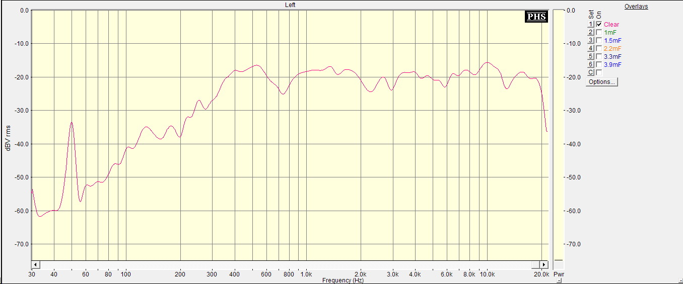

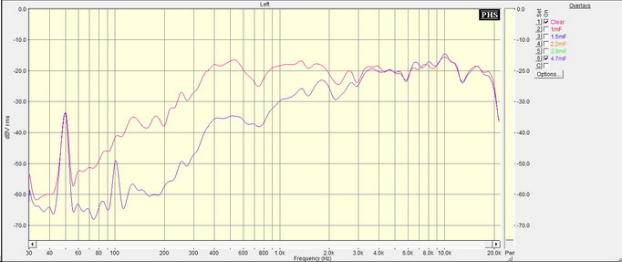

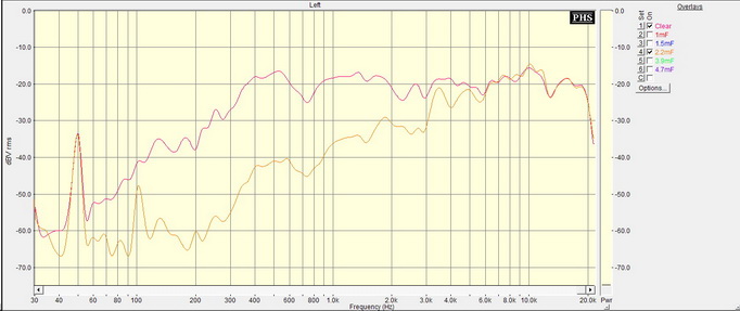

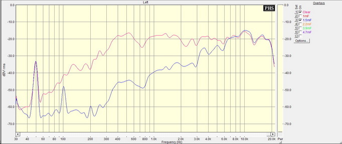

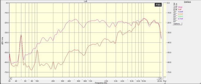

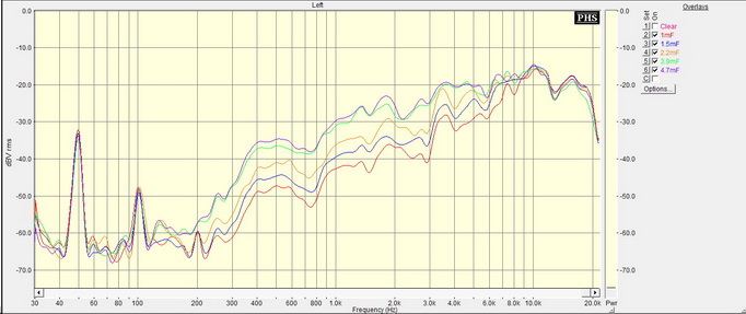

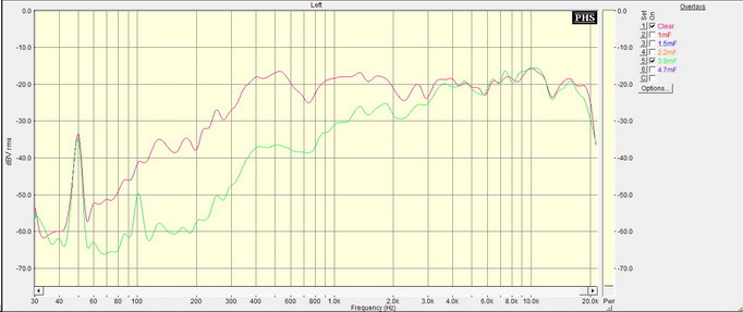

Дмитрий, может пригодится... Делал замеры АЧХ 1ГД-50. Влияние изменения емкости фильтра 1-го порядка, в сравнении с АЧХ без фильтра. Условия измерения похожи на Ваши. Динамик закреплен изнутри, на круглой шайбе, диаметром 15см., из 5мм МДФ и помещен в не большой бокс (1,5л), заполненный синтепоном. Справа от графиков, крыжиком помечены значения емкости. Осевая с 10см без фильтра.jpgОсевая с 10см через 1мкФ_.jpgОсевая с 10см через 1,5мкФ_.jpgОсевая с 10см через 4,7мкФ_.jpgОсевая с 10см через 2,2мкФ_.jpgОсевая с 10см через 3,9мкФ.jpgОсевая с 10см зависимость от емкости_.jpg
Очень правильно, что решили все же избавиться от виззера! Без него спад гораздо ровнее, без выхлестов.
Дмитрий, может пригодится... Делал замеры АЧХ 1ГД-50. Влияние изменения емкости фильтра 1-го порядка, в сравнении с АЧХ без фильтра. Условия измерения похожи на Ваши. Динамик закреплен изнутри, на круглой шайбе, диаметром 15см., из 5мм МДФ и помещен в не большой бокс (1,5л), заполненный синтепоном. Справа от графиков, крыжиком помечены значения емкости. Посмотреть вложение 2126Посмотреть вложение 2128Посмотреть вложение 2130Посмотреть вложение 2133Посмотреть вложение 2131Посмотреть вложение 2132Посмотреть вложение 2135
Роскошные замеры, сохраню себе в архив. Блеск! И сам динамик превосходен, резонанс еле заметен, спокойно обходимся простой емкостью, с предсказуемой ачх.
