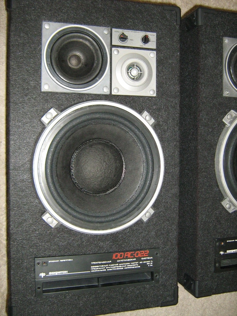

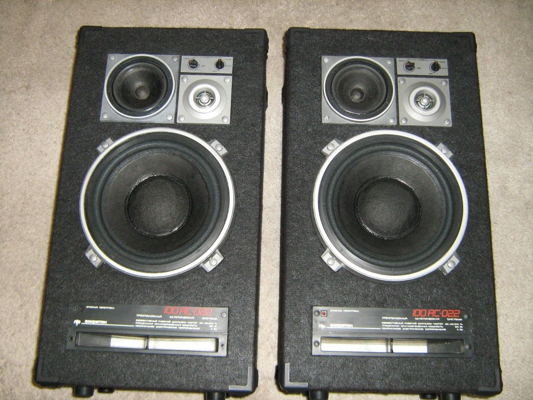

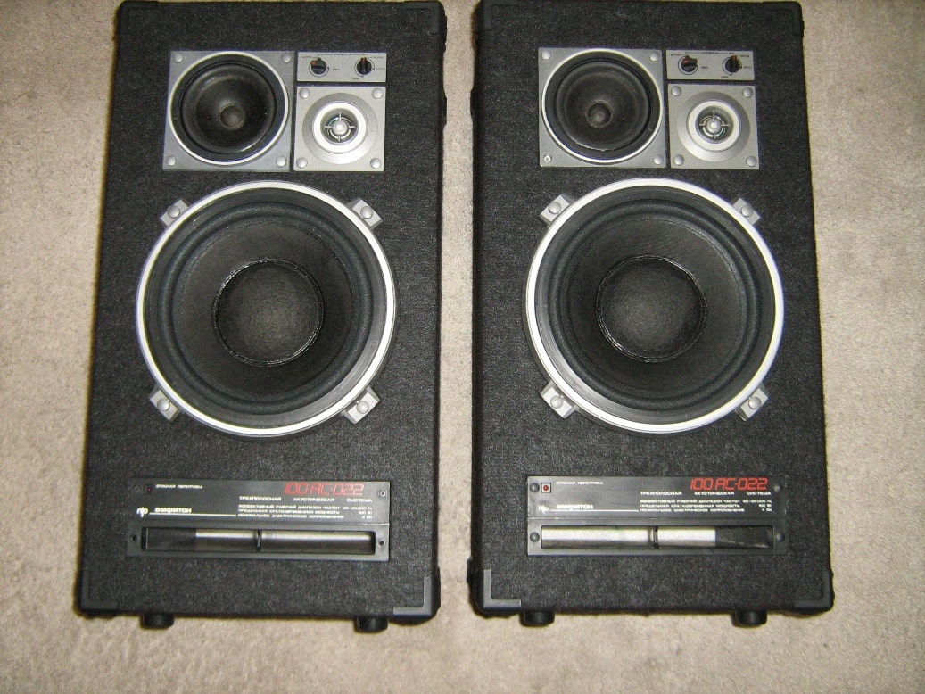

50АС-022 и 100АС-022 «Амфитон» (ПО Карпаты)

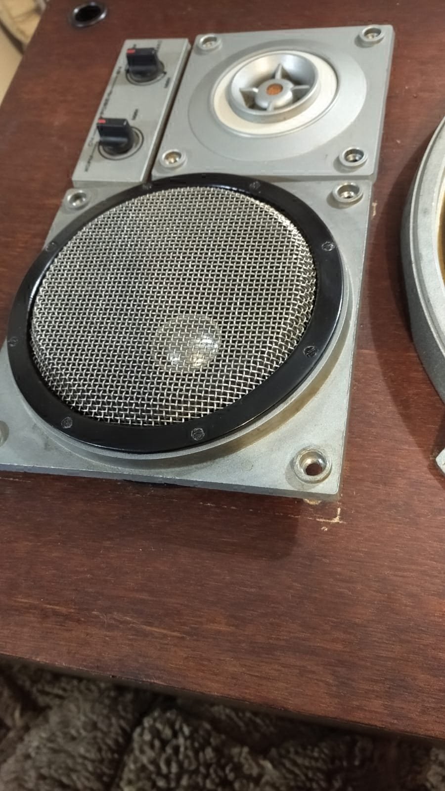

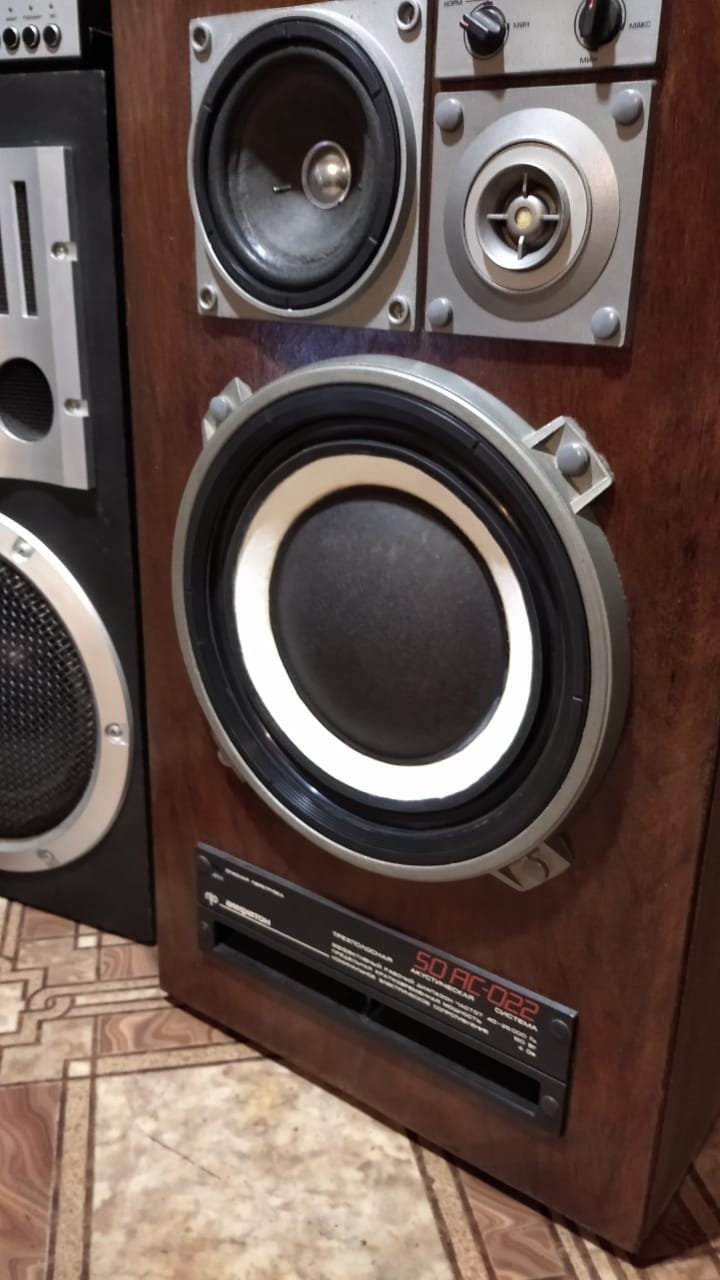

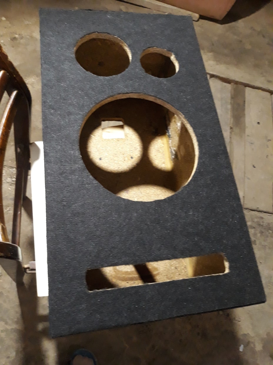

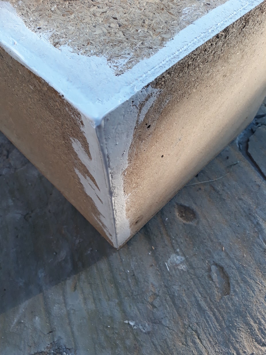

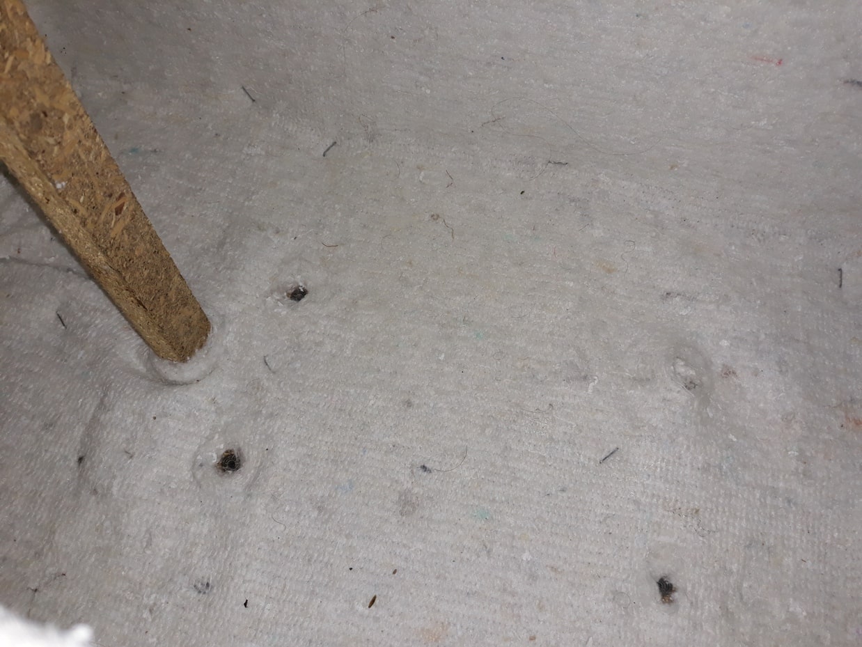

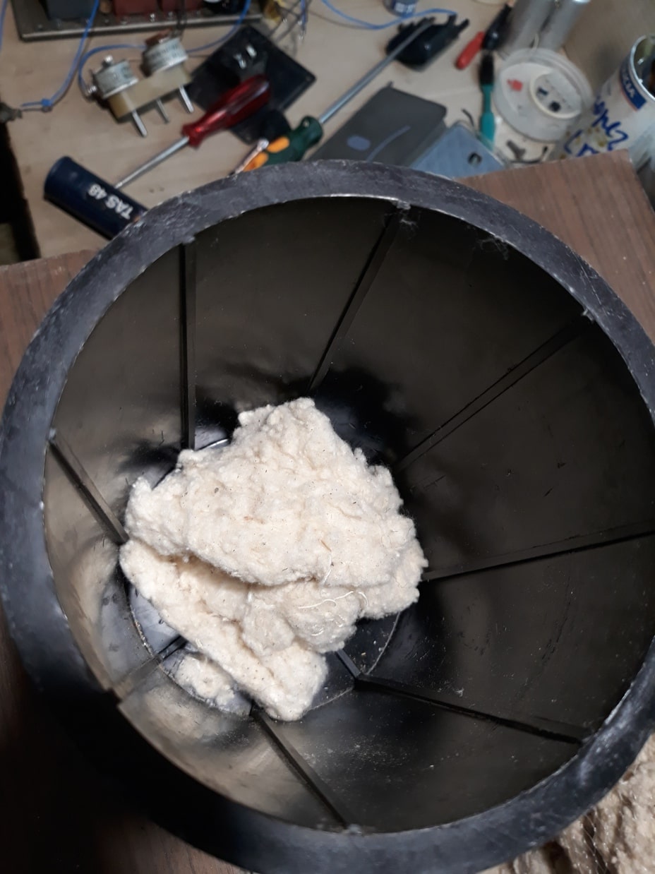

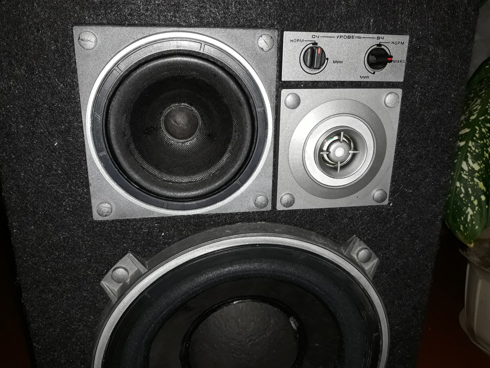

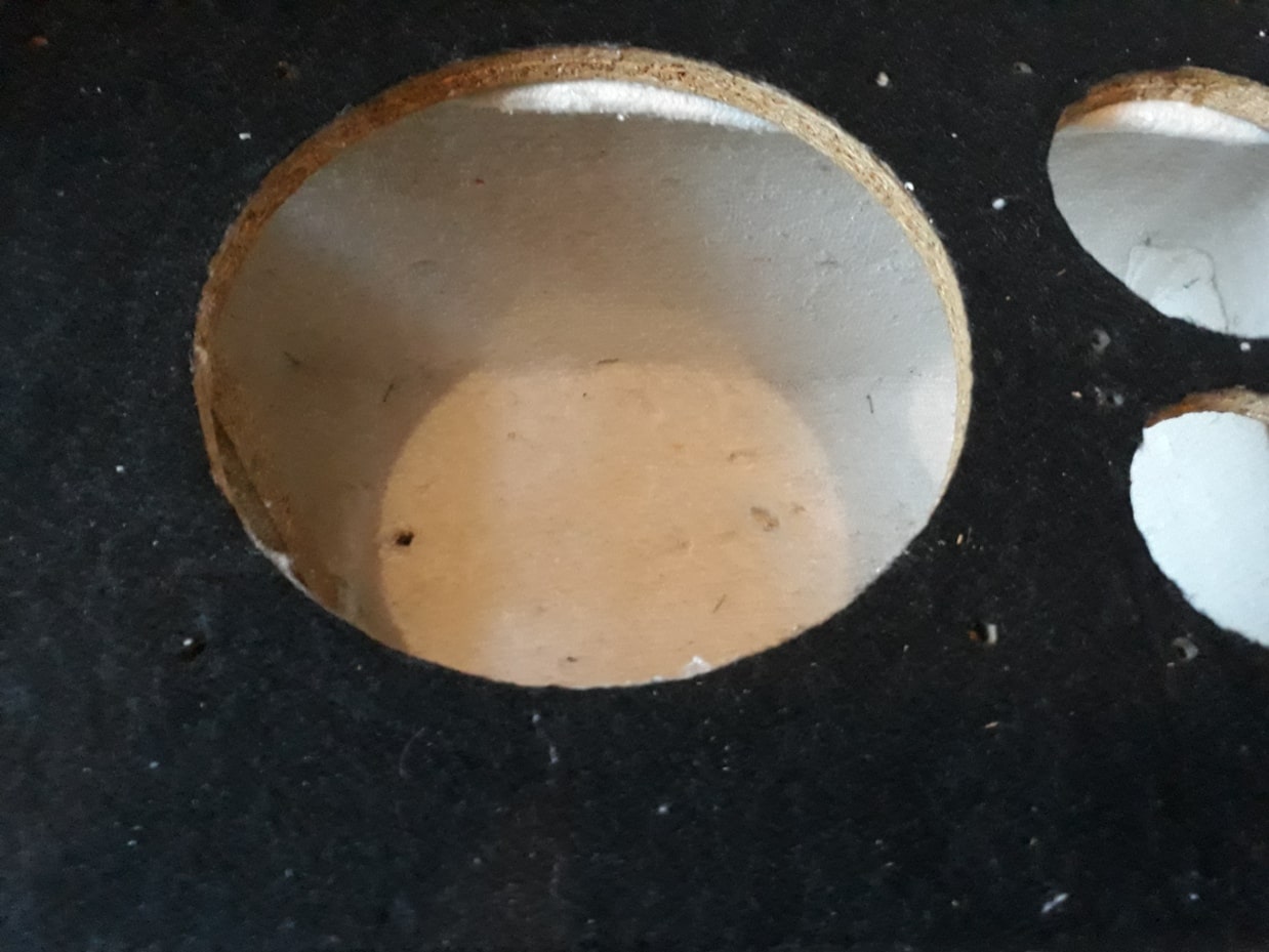

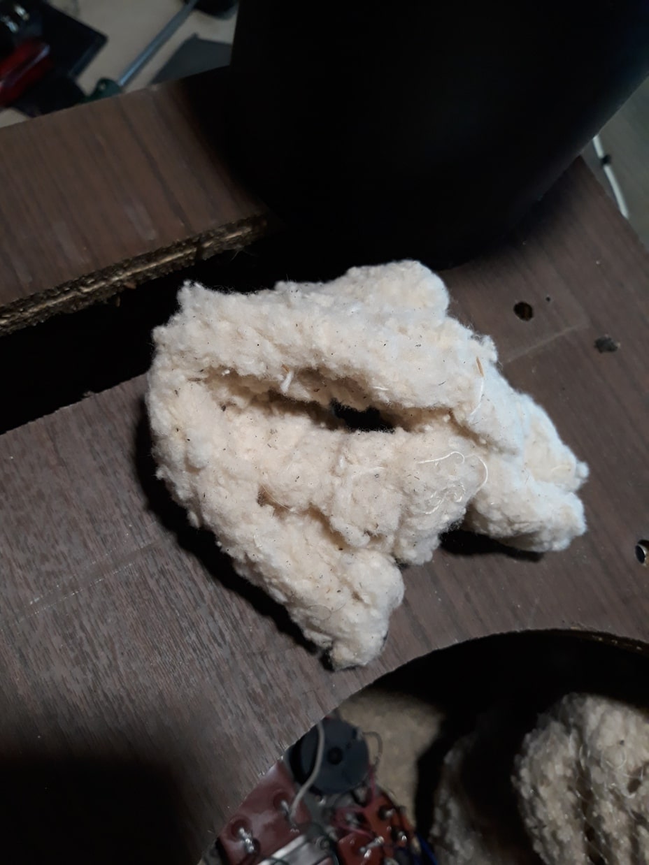

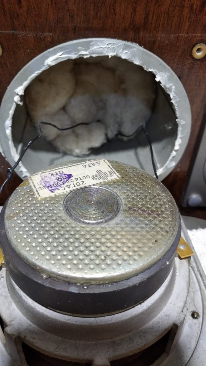

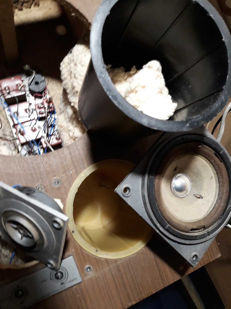

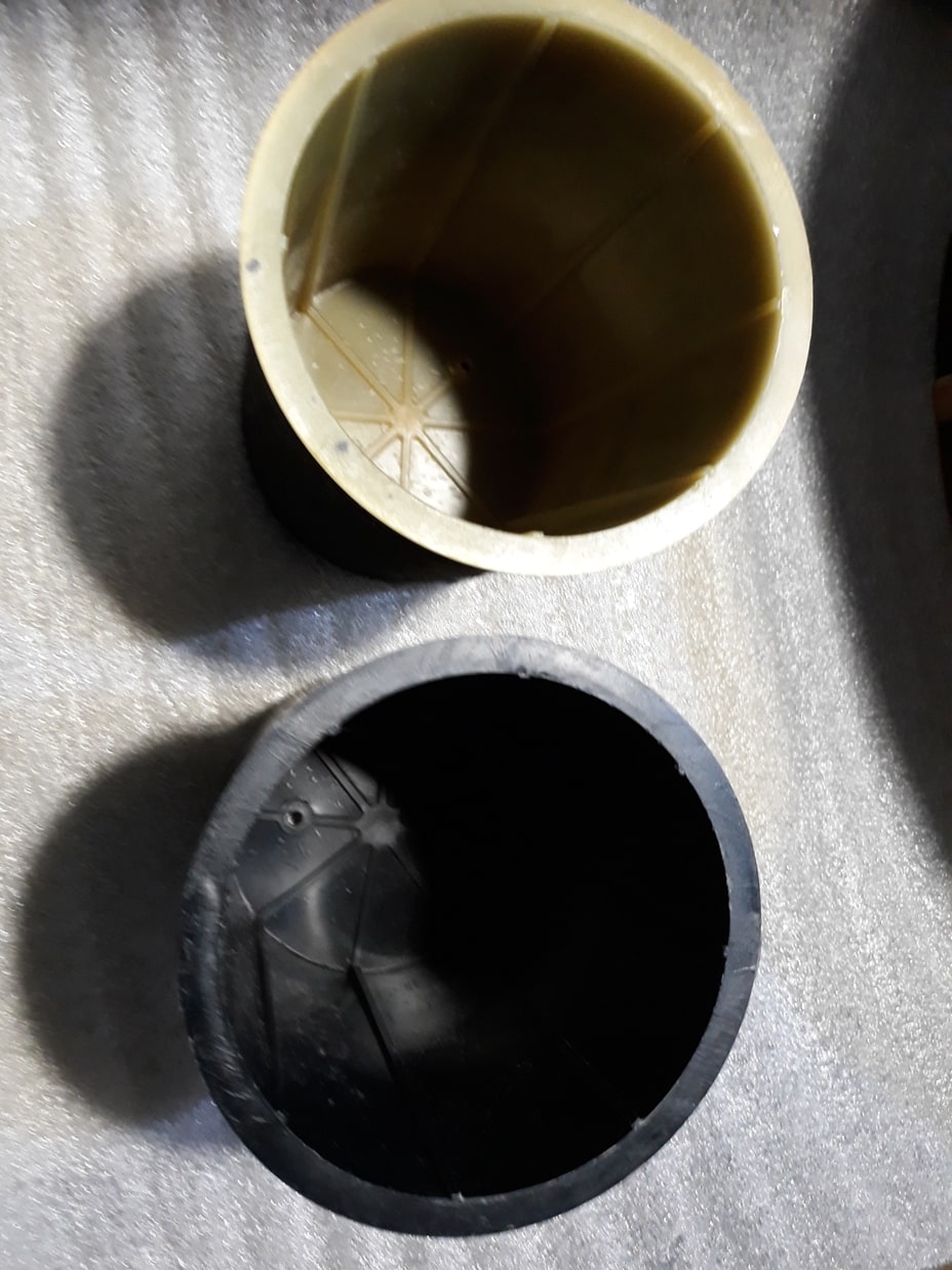

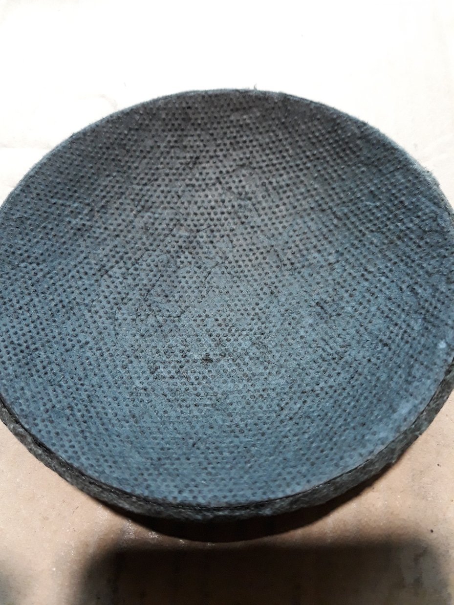

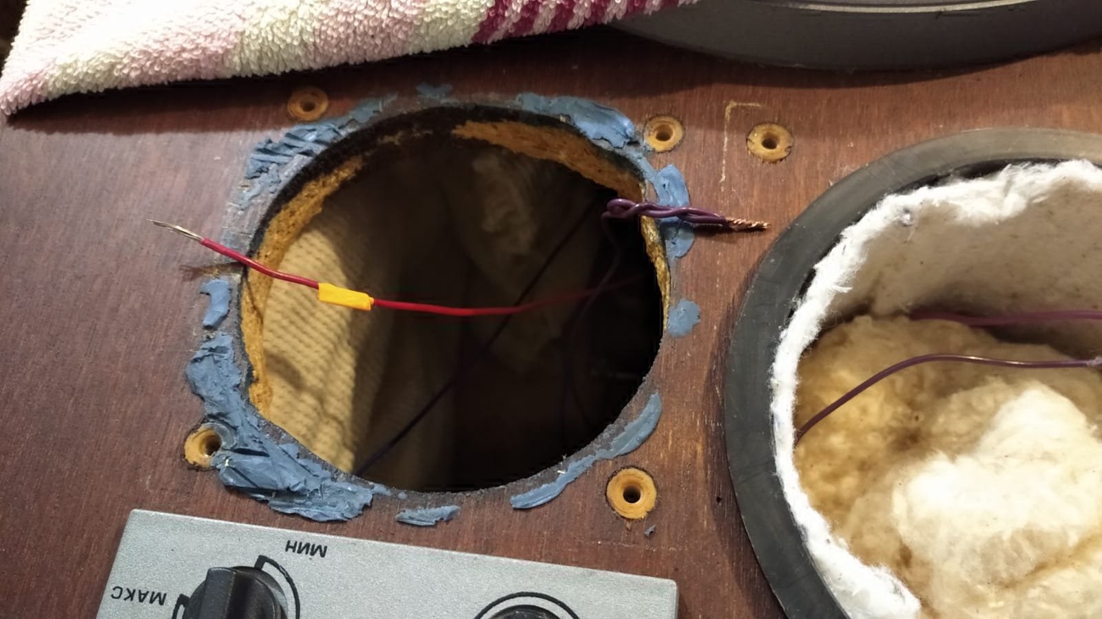

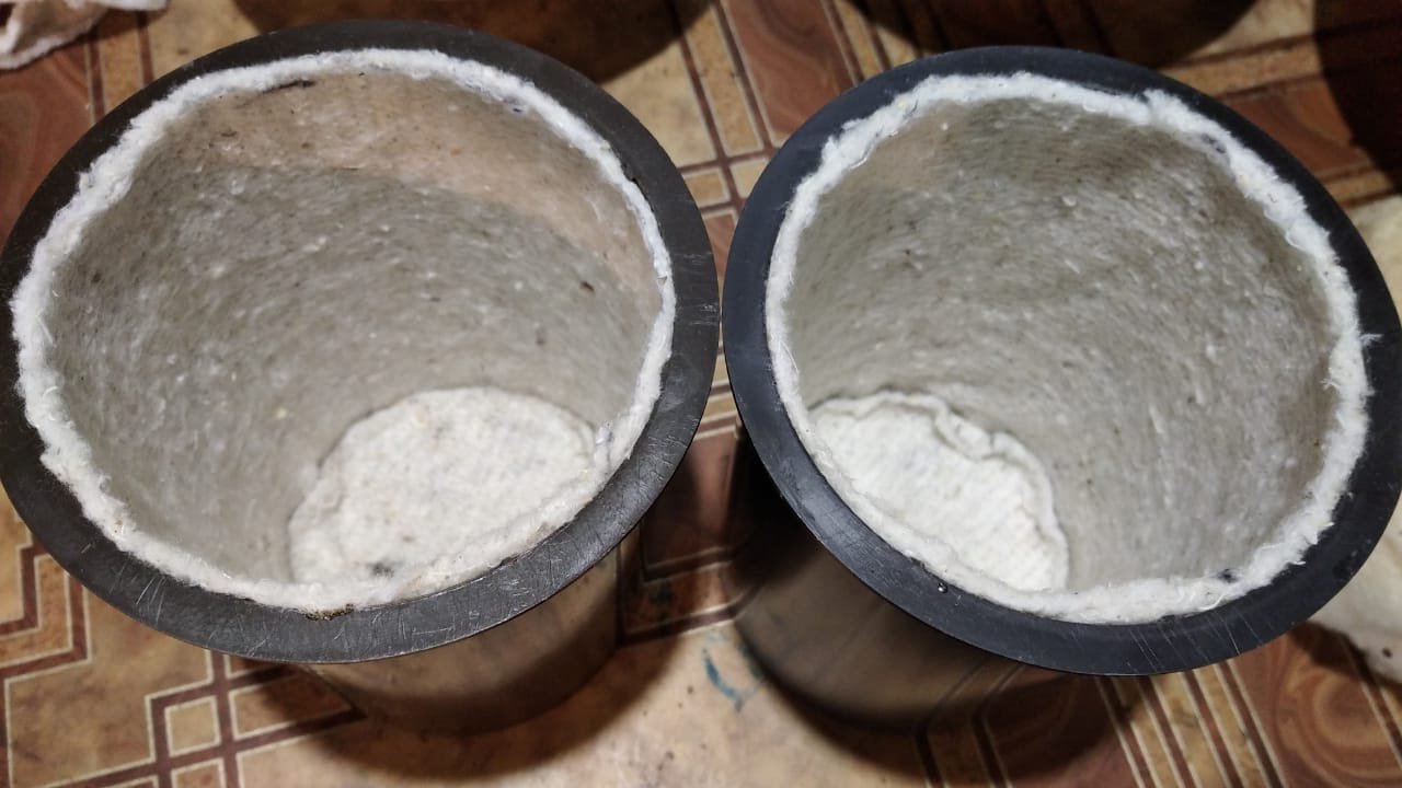

Оклеил стаканы,убрал пластилиновые кляксы,вырезал проставки из пленекса пока.Оклеивать корпус внутри будем уже когда будем менять динамики на визатоны и снимать ,переделывать фильтры,сейчас время тратить не нужно лишнее.
Апдейд.
Всё установил,собрал на место.Ваты положил поменьше,поровну и распушил сильно.Пластилином отверстия для проводов замазал.Обручи на клей посадил назад.
Единственно не стал назад ставить пимпочки заглушки на винты,в пакете отдам,у него ребёнок маленький ,а они легко снимаются.

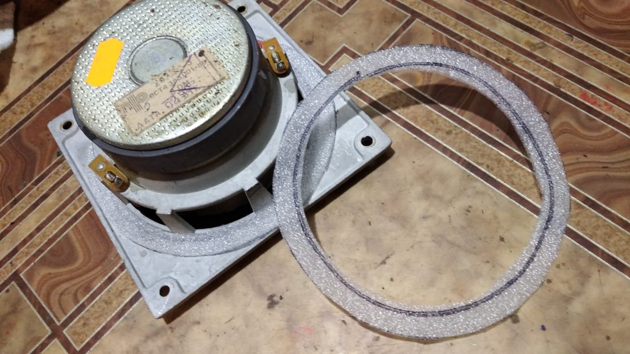

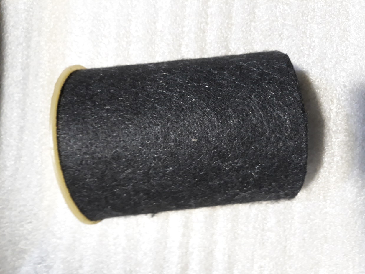

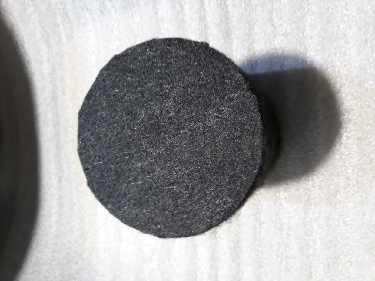

Надо заглушить стаканы и поставить ПАС в из фетра в окна.
Сейчас померил стаканы,там зазор 4мм где то, между корзиной и стенками,фетр туда никакой не пойдёт.Практически заглушатся отверстия.
Вклейка ЗПМ непосредственно в окна, без увеличения наружных габаритов! Чего ж я долбался #56 , потом и углы сзади посрезал у ковролина., надо было до наклейки...
Да уж) Я думал просто кольцо сделать из чего то подходящего но потоньше и натянуть вкруг,только решил просто саму корзину заглушить пока.Днём послушаю,сравню со своими ,там не делалось ничего.Я вообще в свои не лазил пока.

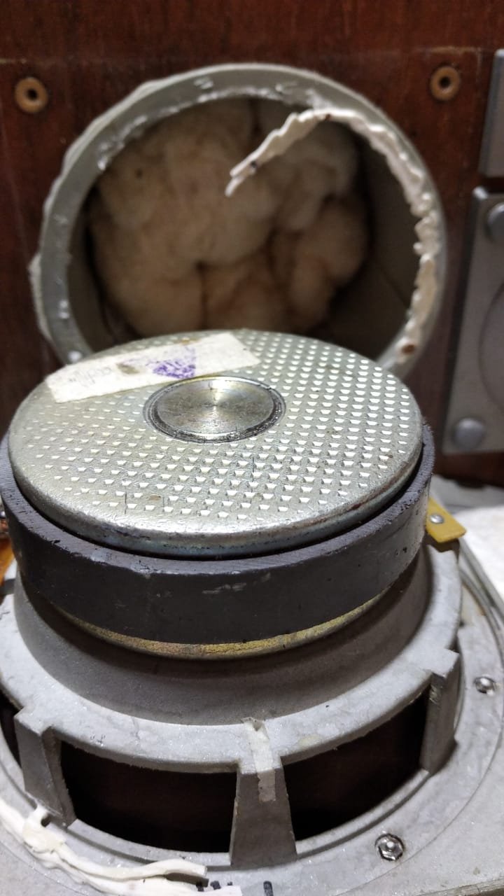

Выспался,послушал.Сейчас пару дней отдыхаю от стройки,колено разболелось,лечусь,вот и разгребаю дела.

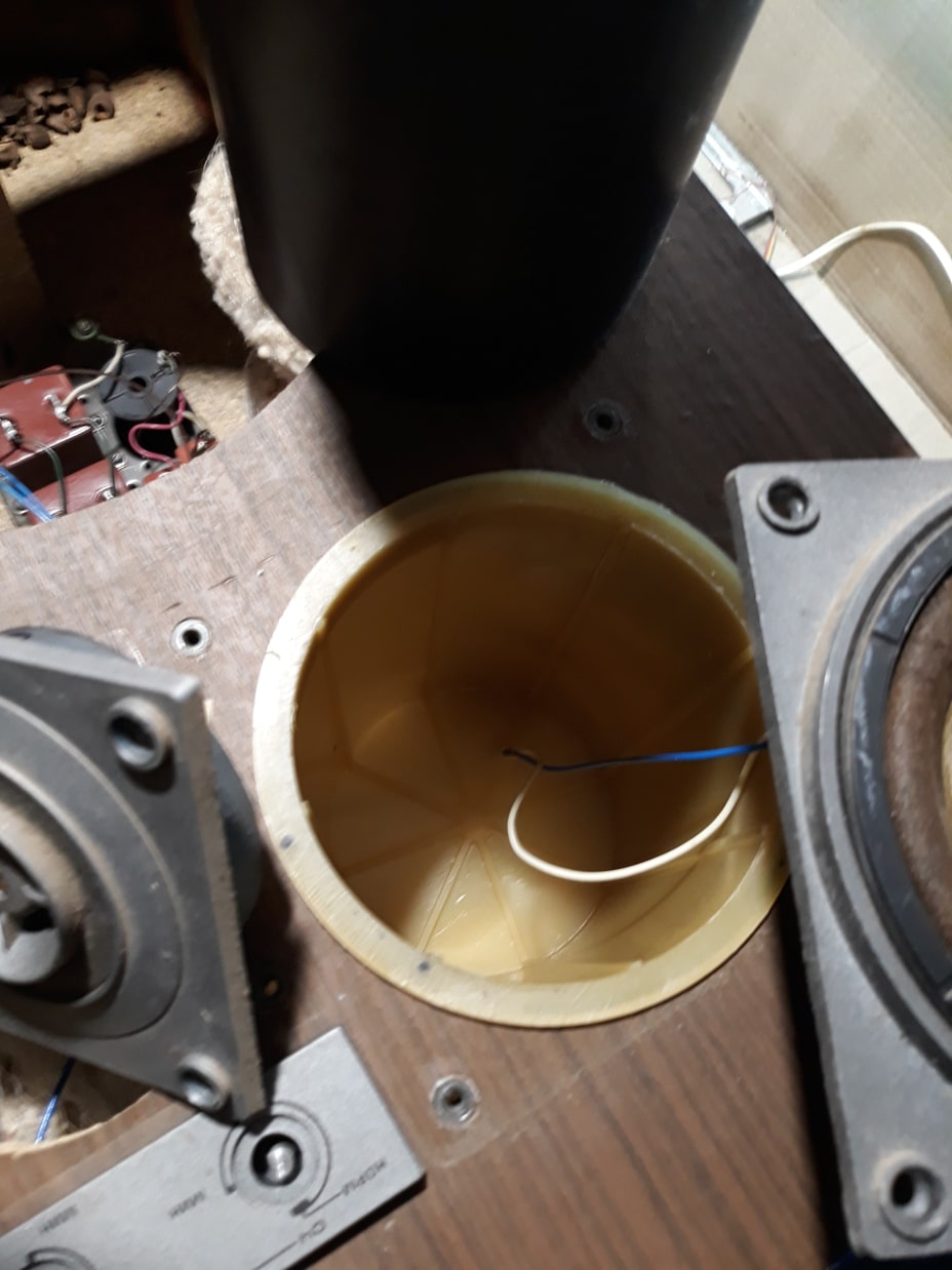

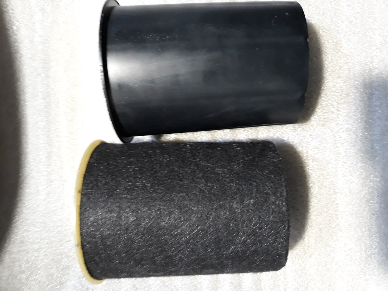

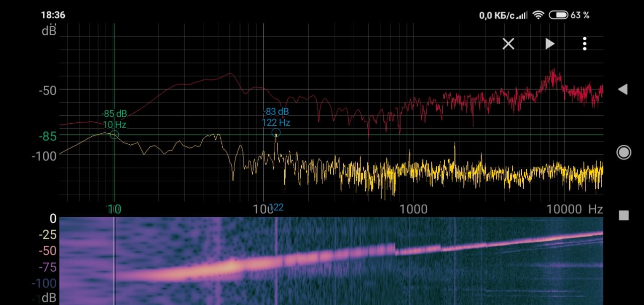

Значит так.Вчера подключаю электронику 017(044 убрал вчера,там надо с кондерами разбираться,какой то на правом канале устал,а мож ещё что) к своим,для начала включаю,думаю что за хрень в звуке,а я уже месяца полтора-два бумагу слушаю,там звук намного чище и ярче,а тут слышу что то лезет всё таки на средних.Ну ,покрутил повертел ручки,вроде настроил получше,лёг спать под музыку с них.А я ещё всю ночь слушал 404 на 4гд28,а после них всё глухим кажется из акустики.
Проснулся,надо прослушивать Артёмовы.Подключаю на второй канал,включаю,звук чище намного,на середине хорошо.Думаю,во,круто ,работает обклейка.
Переключаю на свои,так и есть,стакан гудит-верещит.Несколько раз туда сюда переключал,прям явно слышно как как этот коробок свои коррективы вносит,как будто ещё что то включается и забивает средник.Буду свои теперь разбирать.То же самое сделаю пока.
Вот так вот.

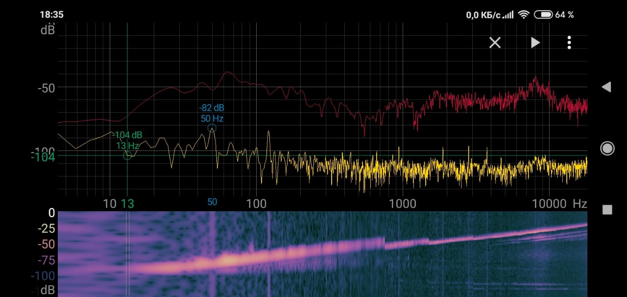

Вот ачх,даже на них видно небольшую разницу.
Первый с обработанными стаканами ,но без обклейки корпуса изнутри,по шлейфу видно внизу до 1000,второй график это мои с обклейкой корпуса внутри но стаканы голые ,и у меня стоит распорка в самом начале фазика,чтобы стенки не смыкались и не вибрировали,у него пока нет.Послезвучий у меня меньше до 1000.
Почему у меня разницы нет?🤔 https://ldsound.club/index.php?threads/20gds-1-8-15gd-11.309/post-66353
Вот уж не скажу,У меня всё прикручено и изолировано,может у Вас что то прорывалось наружу,коробок неоклееный,и что со стаканом шумел что без стакана.Вот графики и одинаковые.И динамик всё таки другой немного.

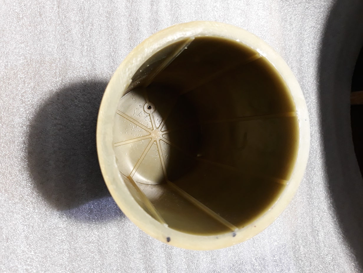

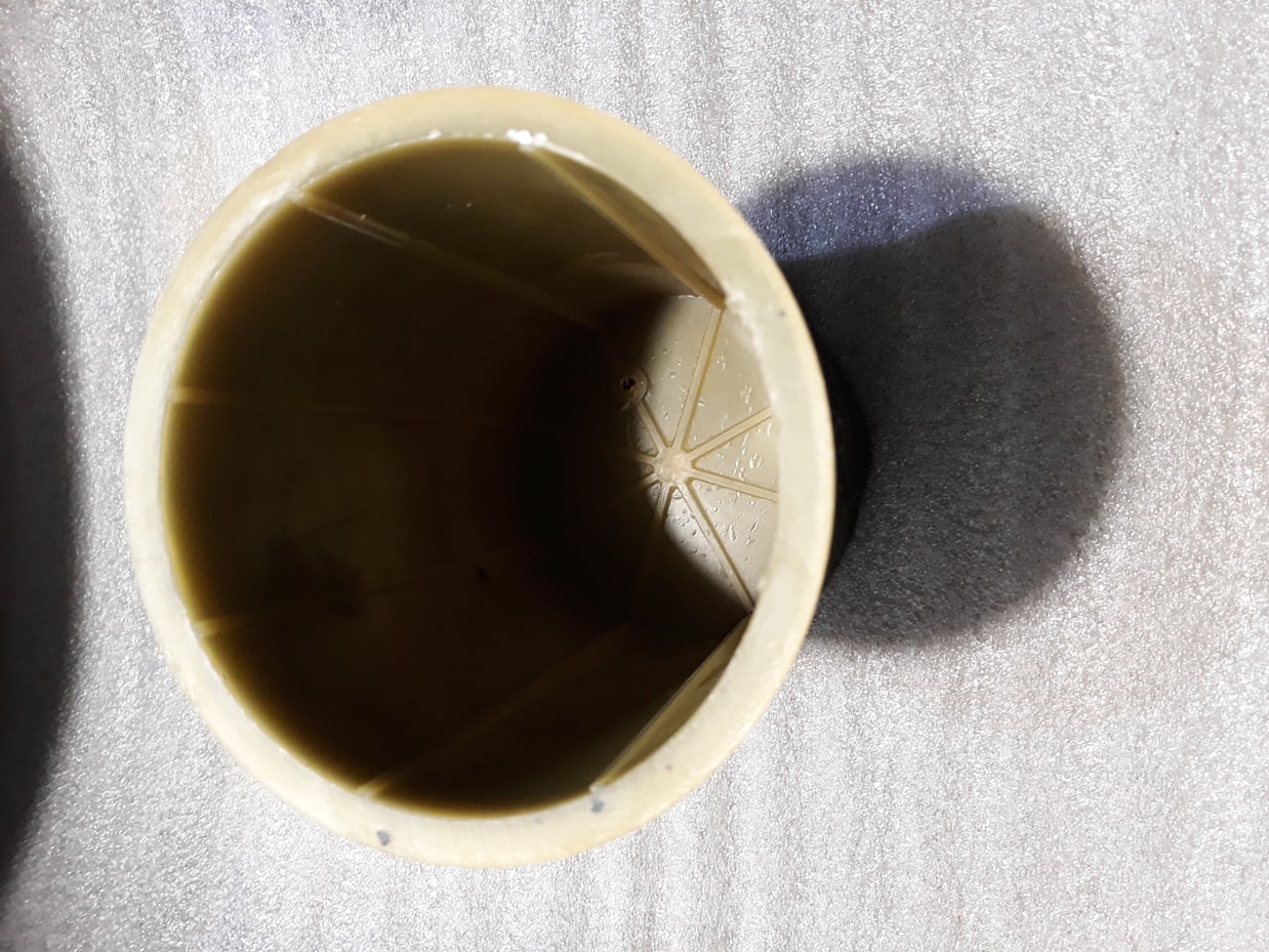

Просто вата в стакане не поможет,он в стенки лупит изнутри.
Хорошо бы стаканы вообще покрупнее но покороче и хорошо задемпфировать с звукопоглотителем изнутри.Тогда будет толк.

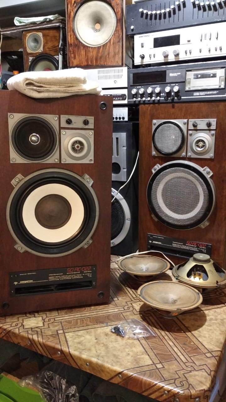

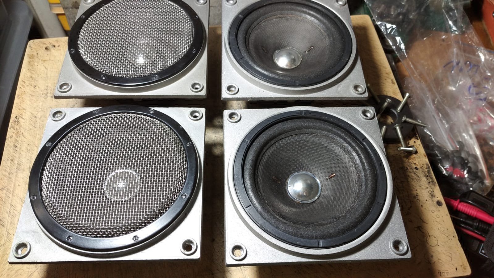

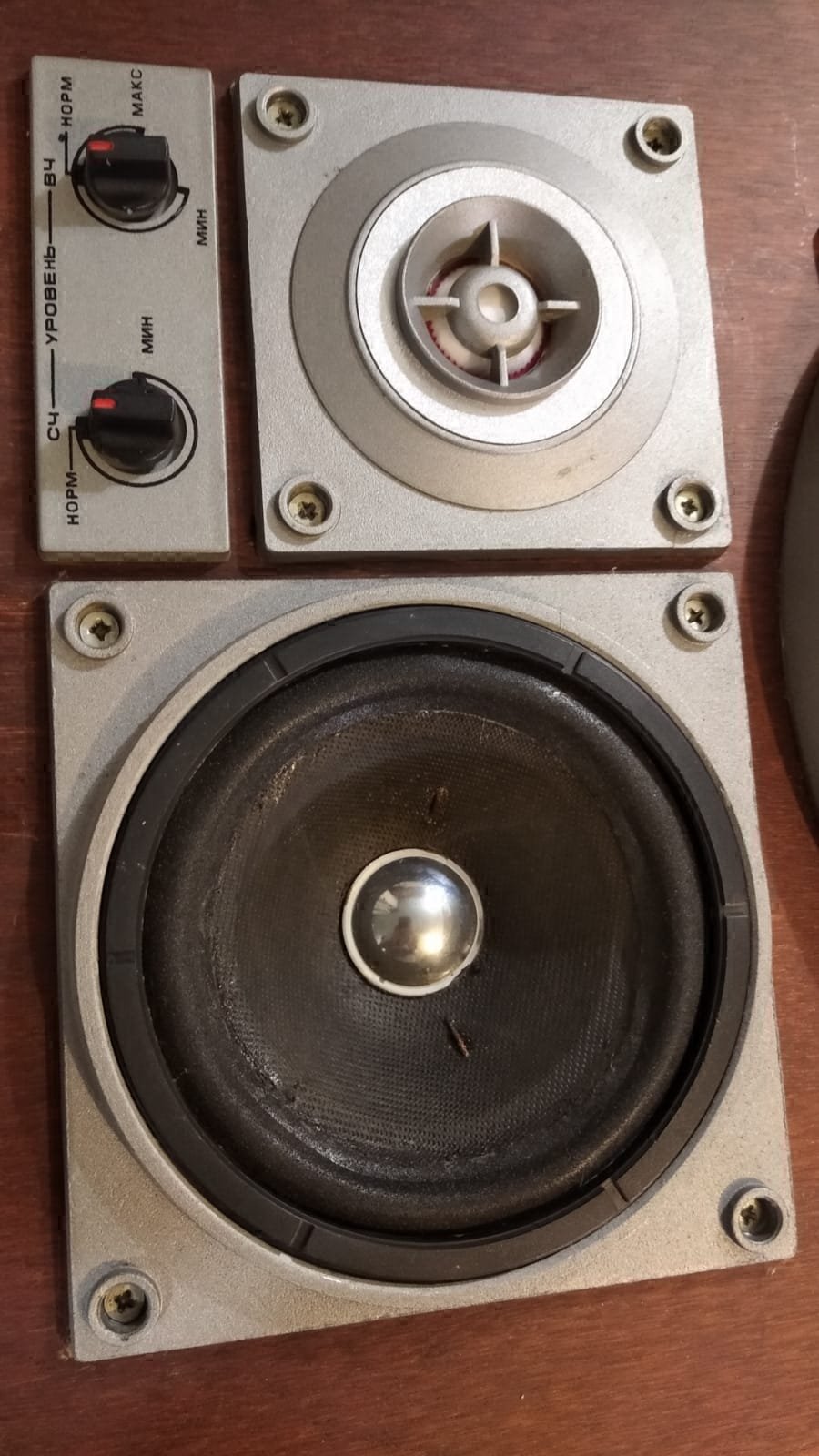

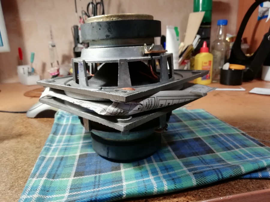

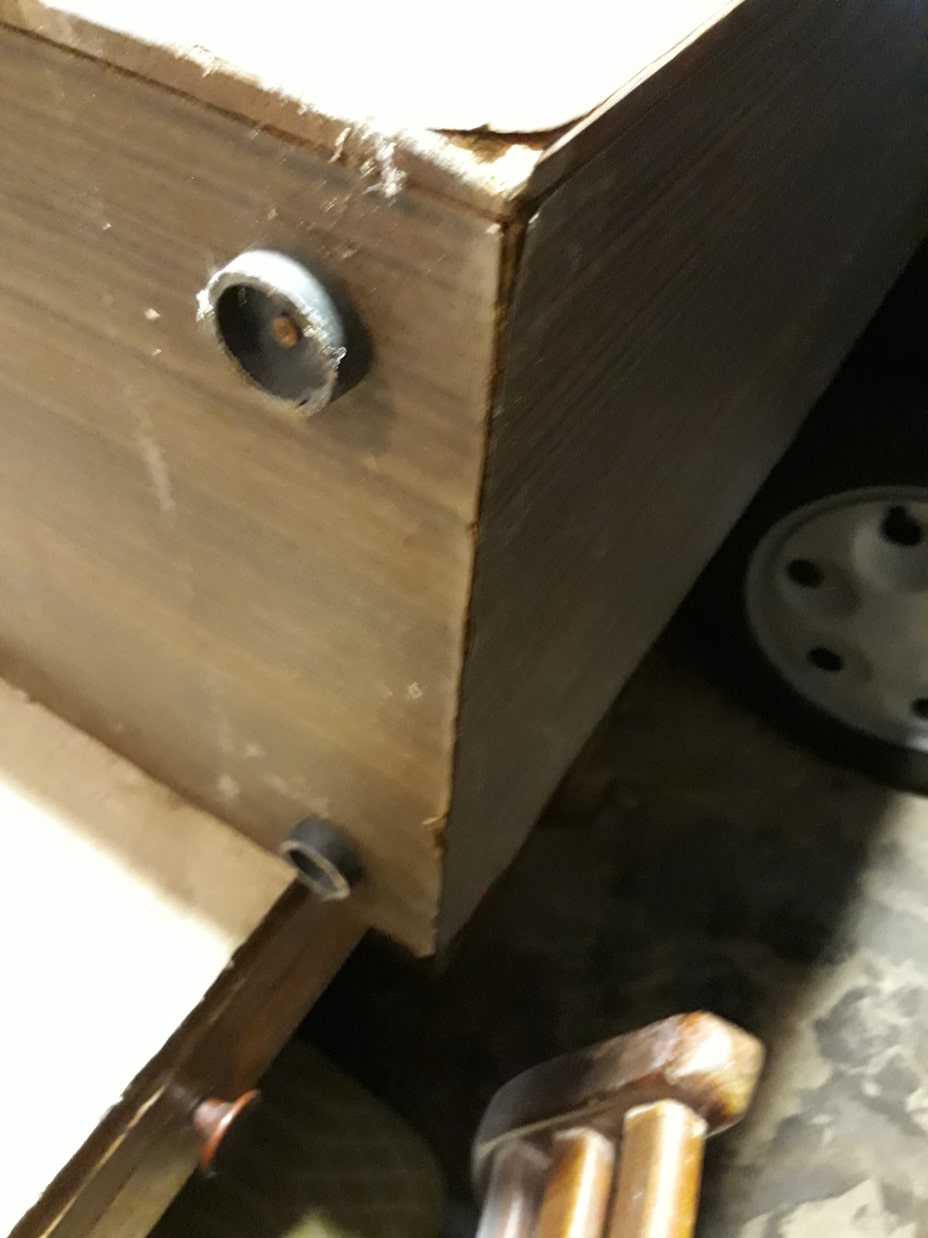

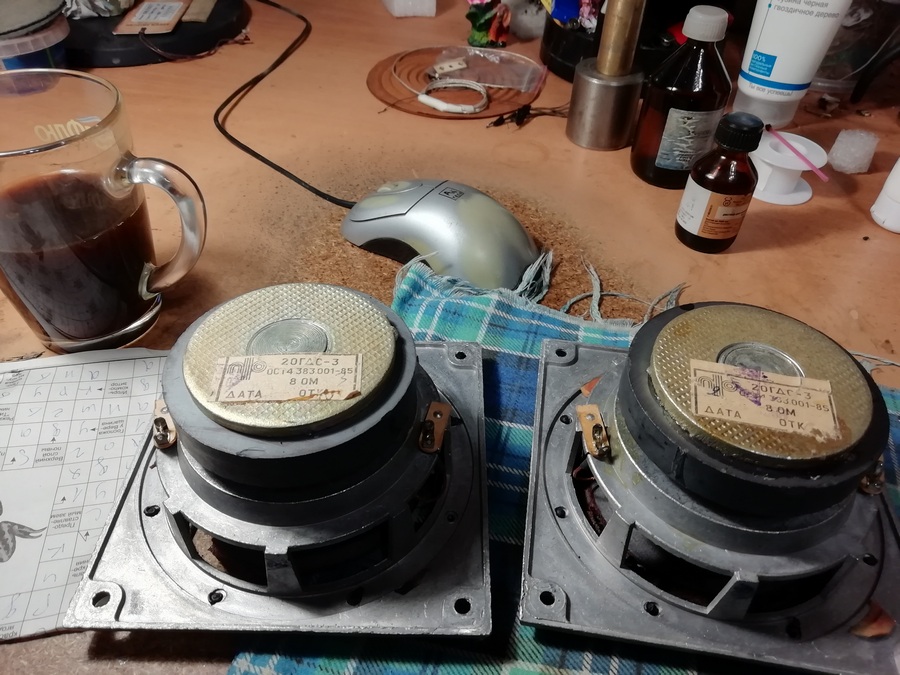

Сегодня устроили срочный обмен СЧ динамиков,так как ему нужны с решётками,для защиты от маленького ребёнка.Завтра должен приехать забрать.И я снял свои решётки с НЧ,тоже ему поставим,а то мало ли,жалко потом будет сожалеть о потере динамиков в колонках) Сколько их таких страдальцев с промятыми колпаками ,разрисованными и пробитыми дуффузорами и корпусами набитыми детскими игрушками на авито...
В моих колонках.пожилой апгрейдер,прилепил СЧ стаканы и частично сами динамики на герметик.Пришлось всё очищать от него и стаканы снаружи и динамики,сделал прокладки и в свои тоже,но стаканы не зашумливал,так ка не смог снять,надо изнутри расшатывать и выдавливать,а планов глобально всё разобрать до лета ,нет.
Пока так.Решётки завтра поставим на толстый двухтсторонний скотч.На тонком у меня обручи внутренние в НЧ стоят Артёмовы теперь,вроде под весом не отваливается ничего пока.Под решётками их не было,там толстое основание под решётками,мешали бы наверное.

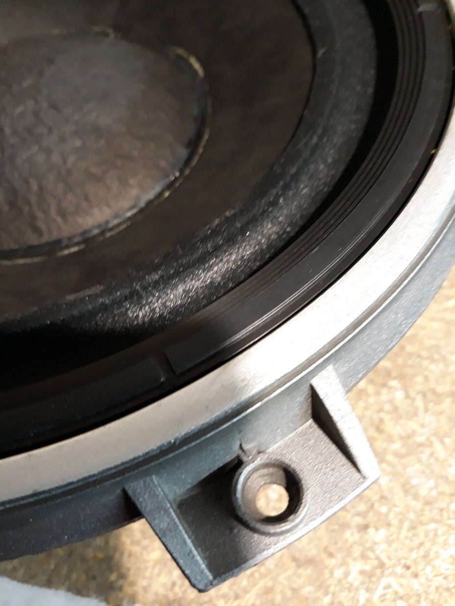

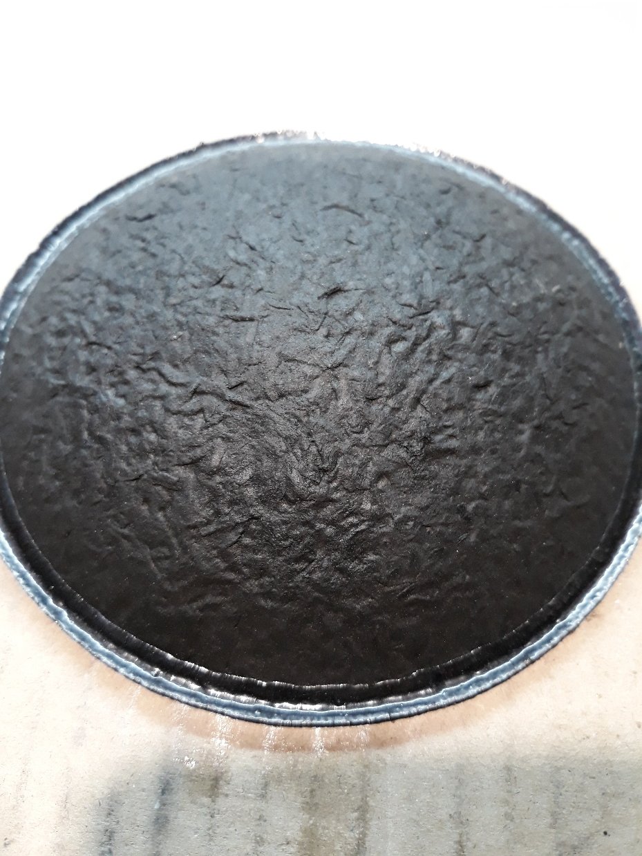

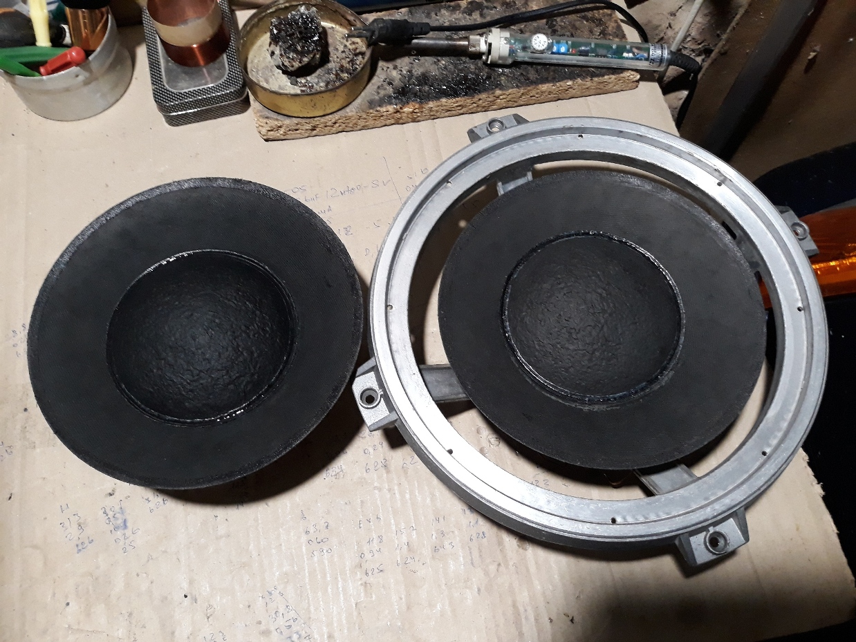

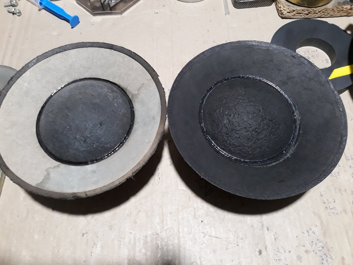

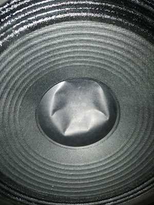

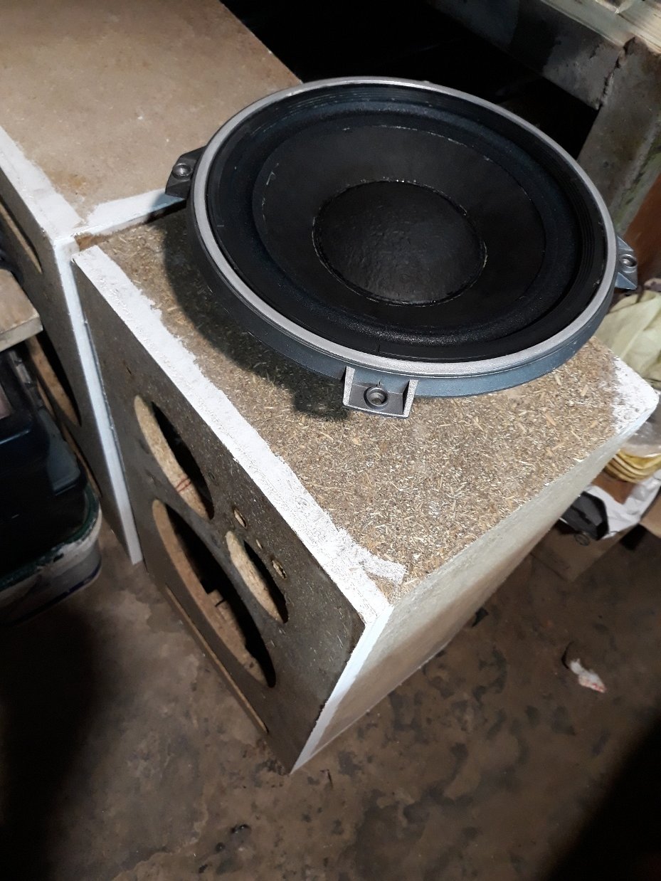

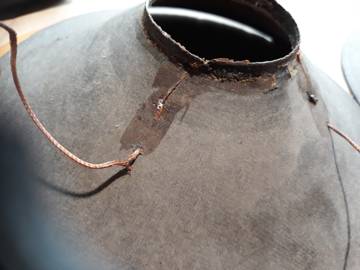

НЧ динамик от Klipsh Heresy III. Дочка владельца акустики занимается акробатикой. Докувыркалась...
Но ничего, глаза бояться, а руки делают. Угадайте который из динамиков был в ремонте... ;)
Слева)

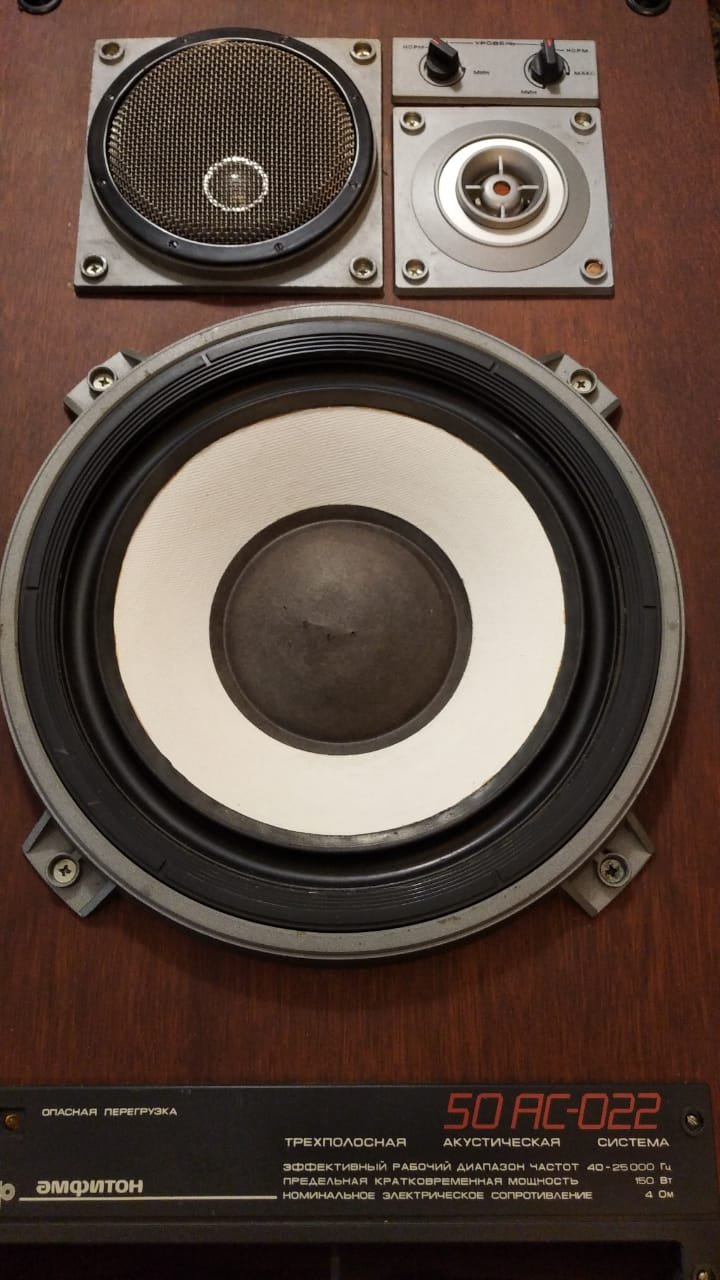

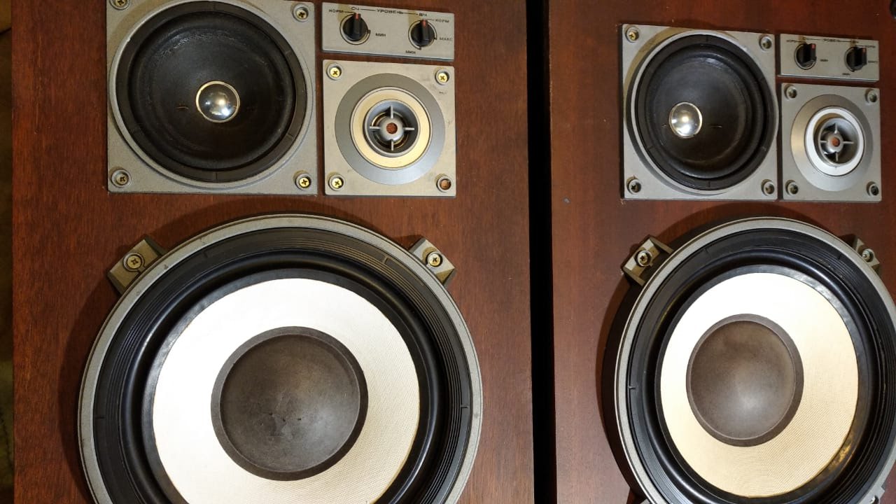

Так получилось,по разным обстоятельствам ,что теперь эти 022 мои.Выкупаю их у Артёма,у него изменились планы.
Свои 022,уже подарил любимой жене) Чему она очень рада.
Эти оставляю себе,только обратно придётся пересобрать в заводской вид...
Одни какие то лишние телодвижения.

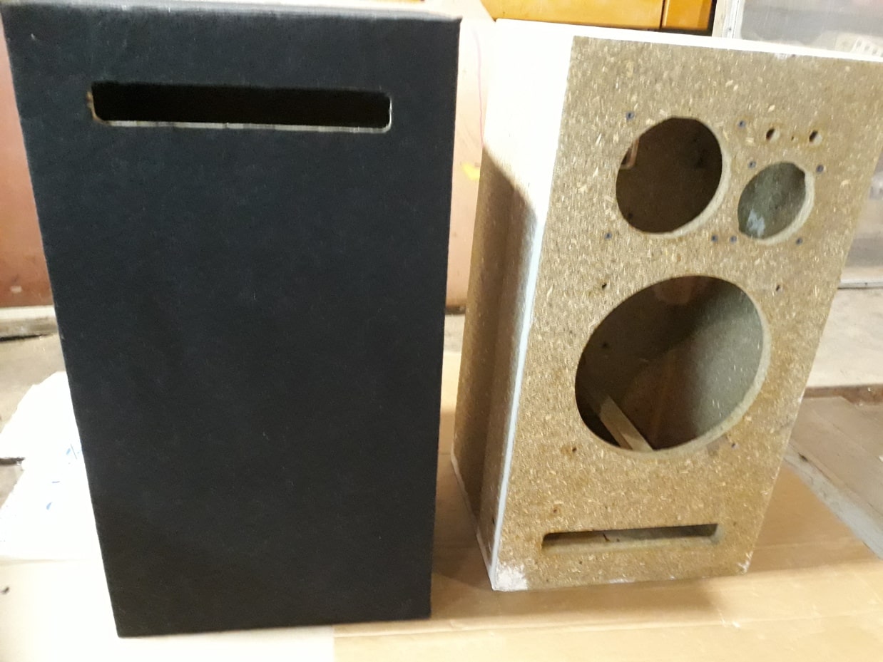

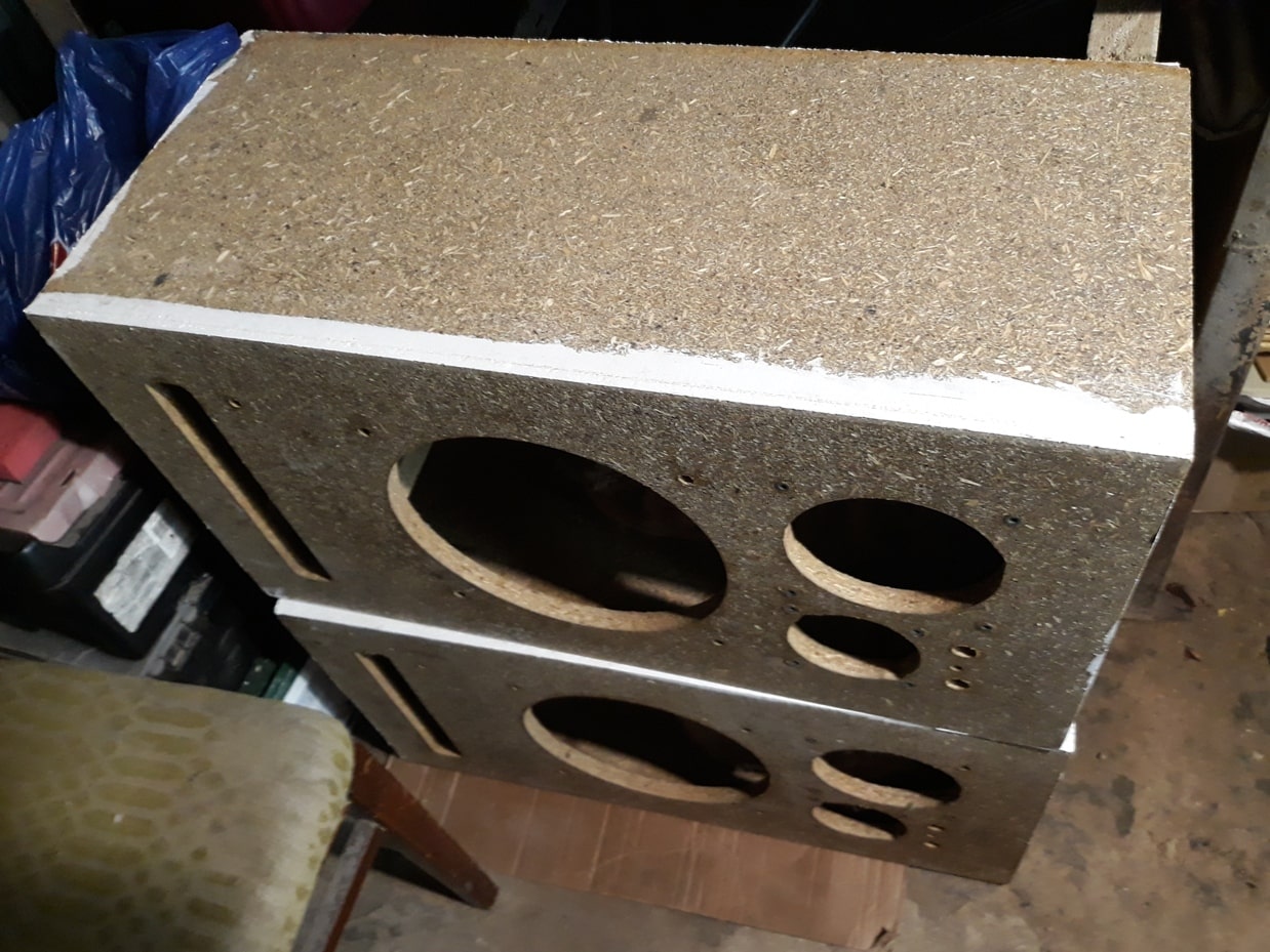

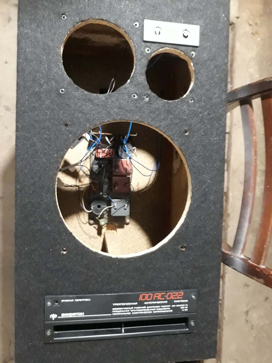

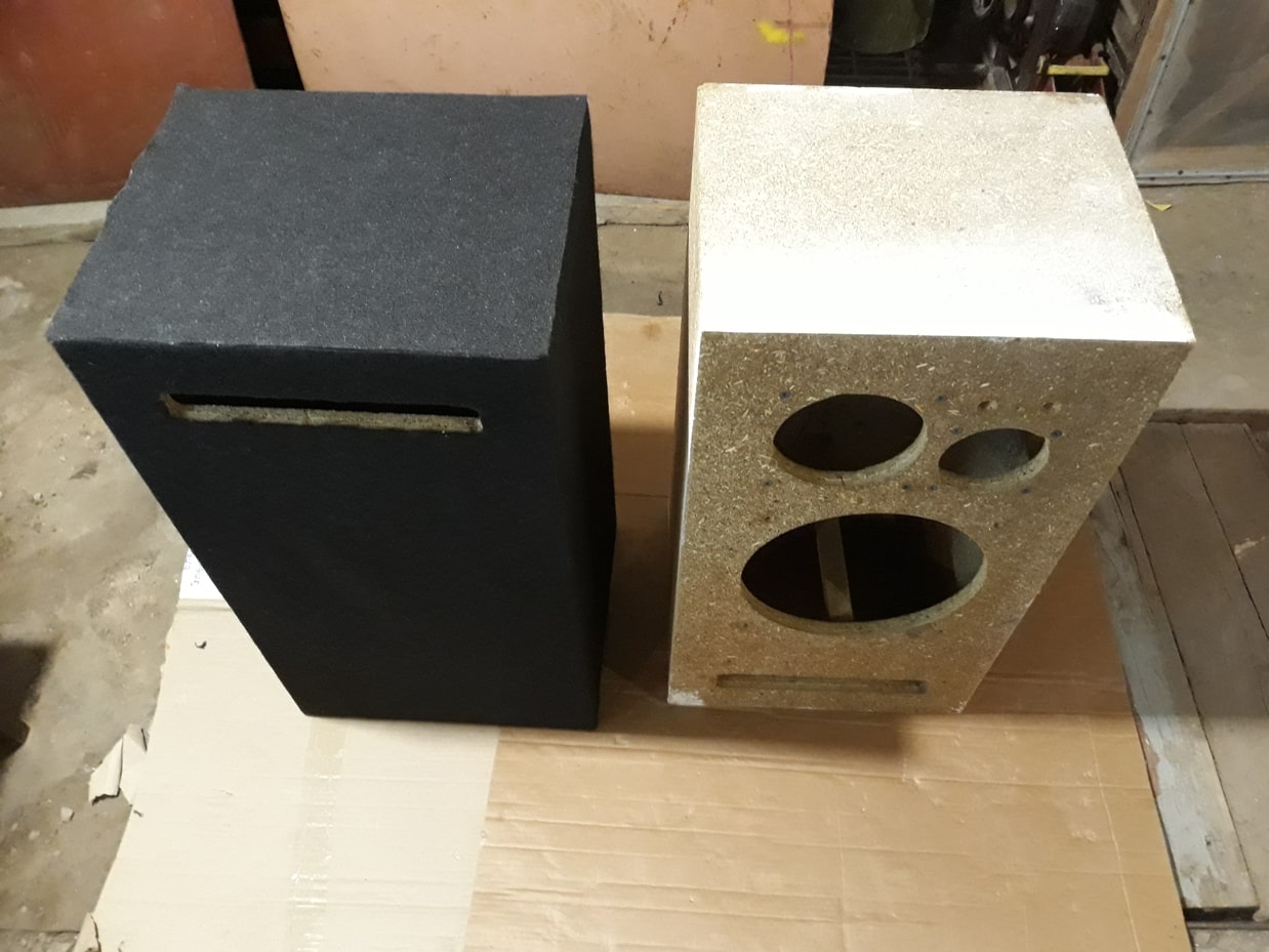

Кто-то заморочился и сделал новые корпуса (судя по всему из ламинированного дсп) с зеркальным расположением головок

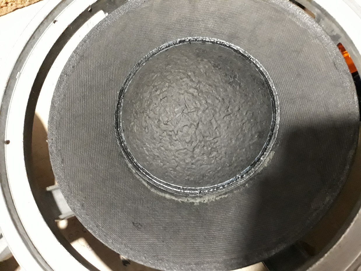

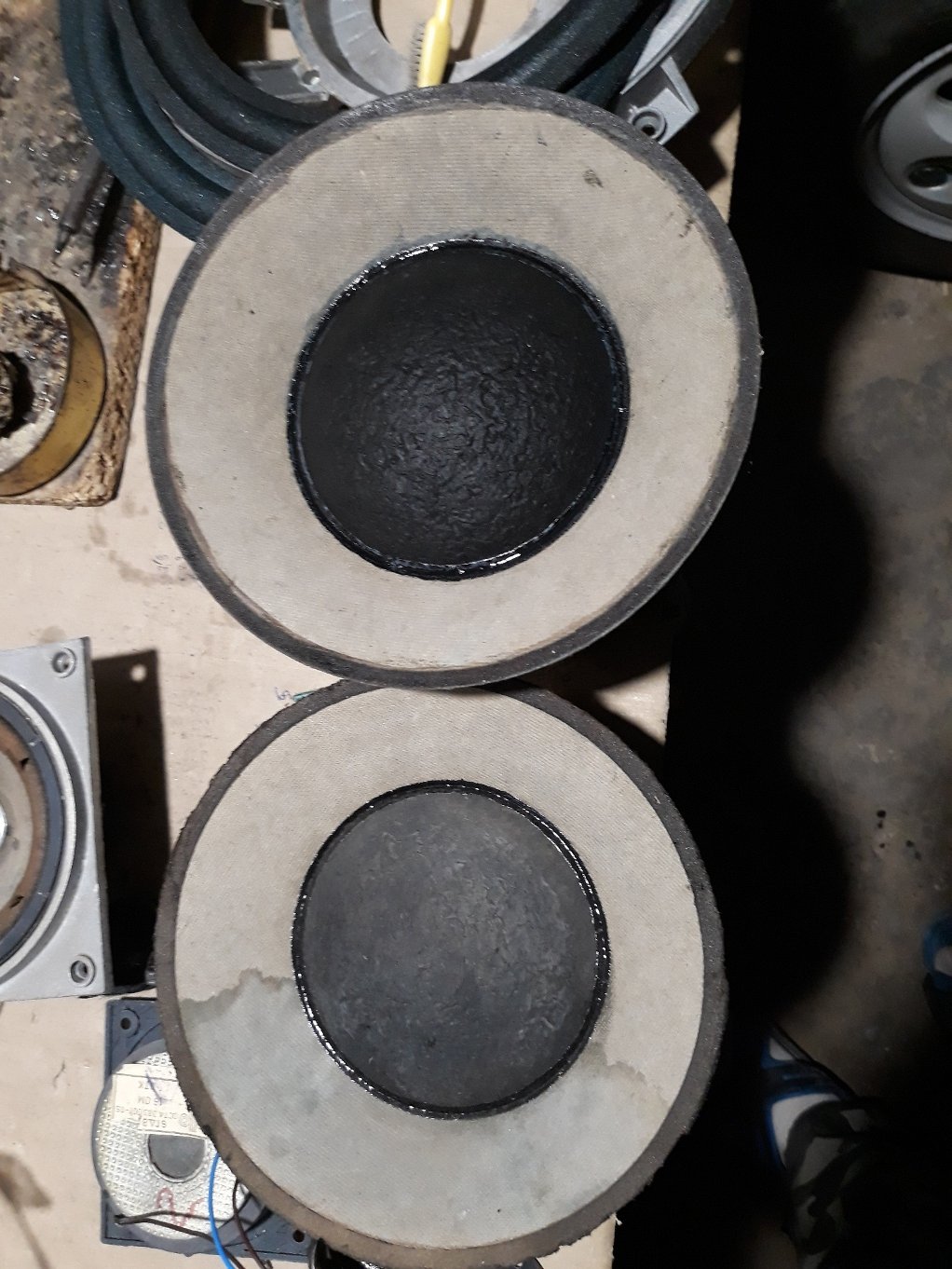

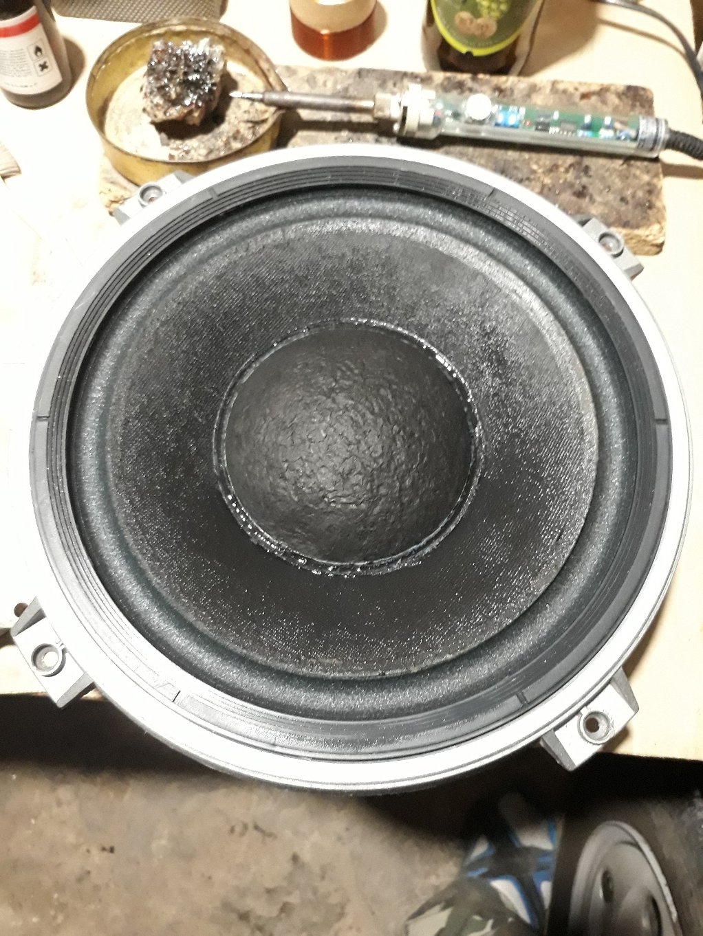

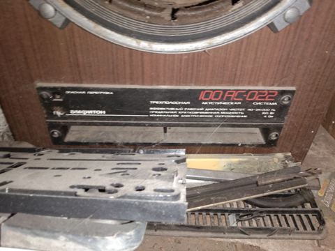

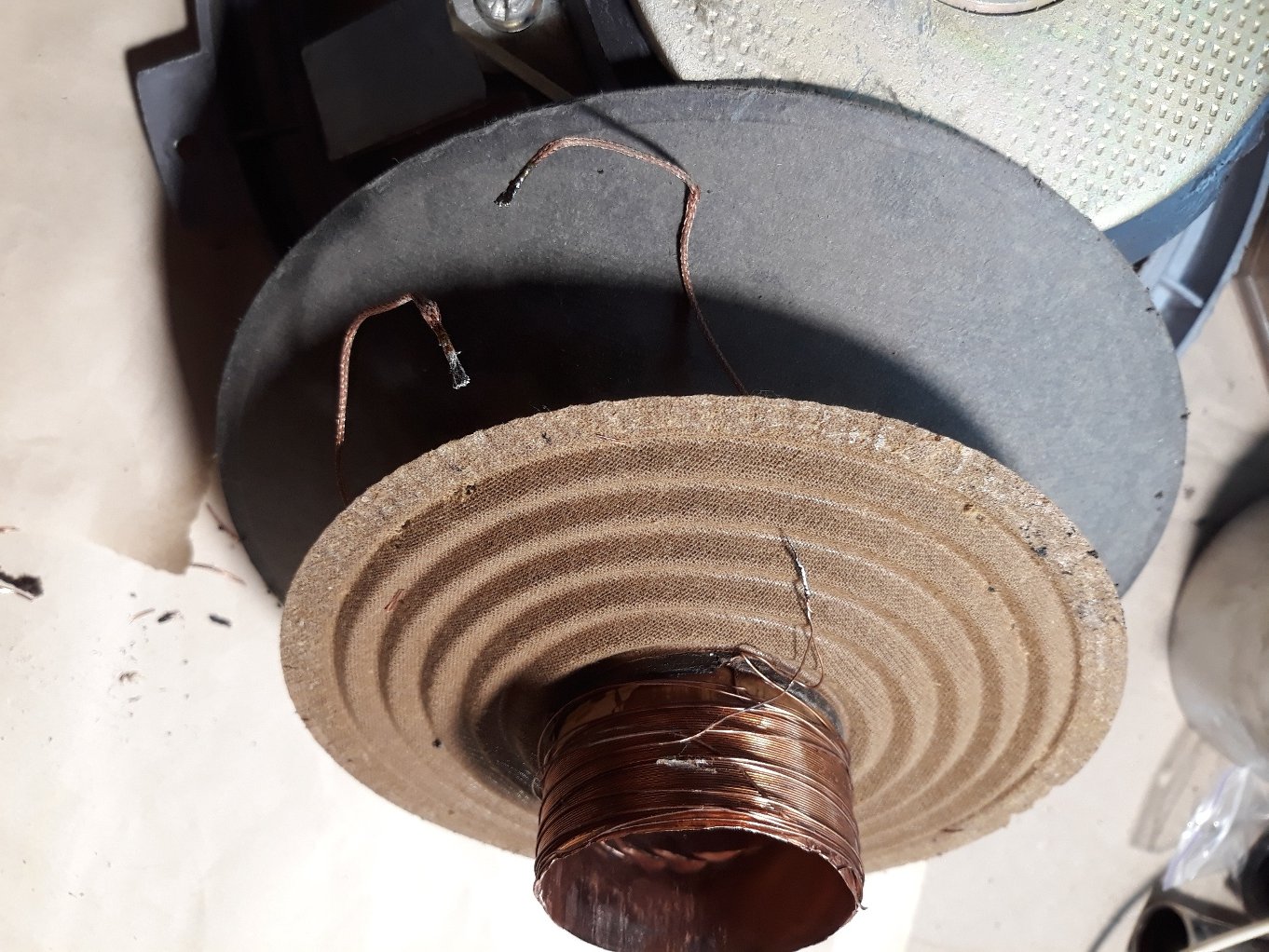

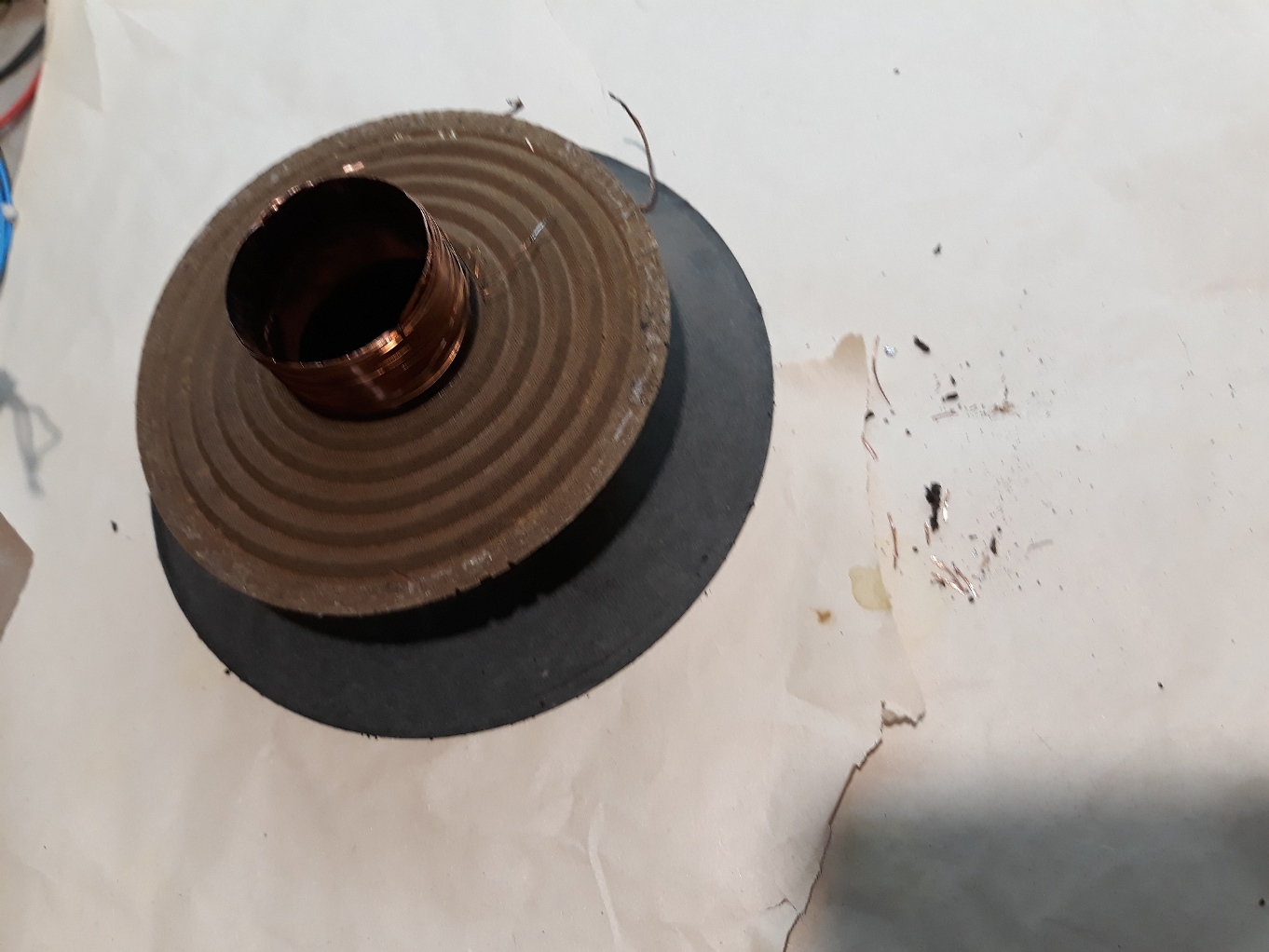

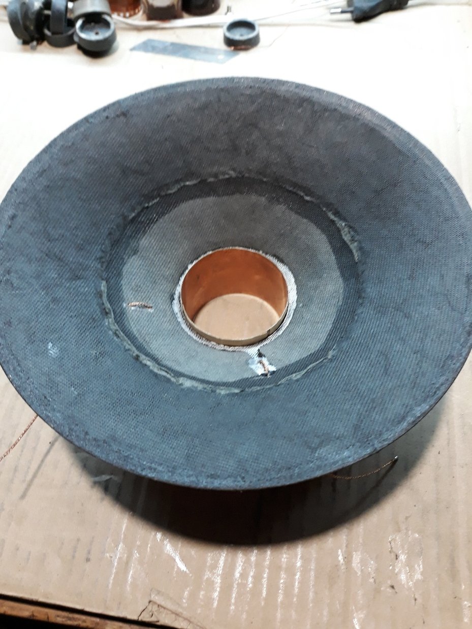

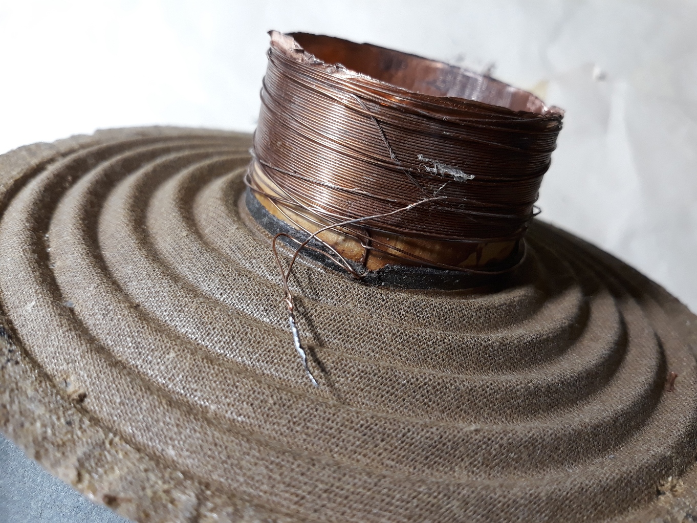

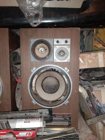

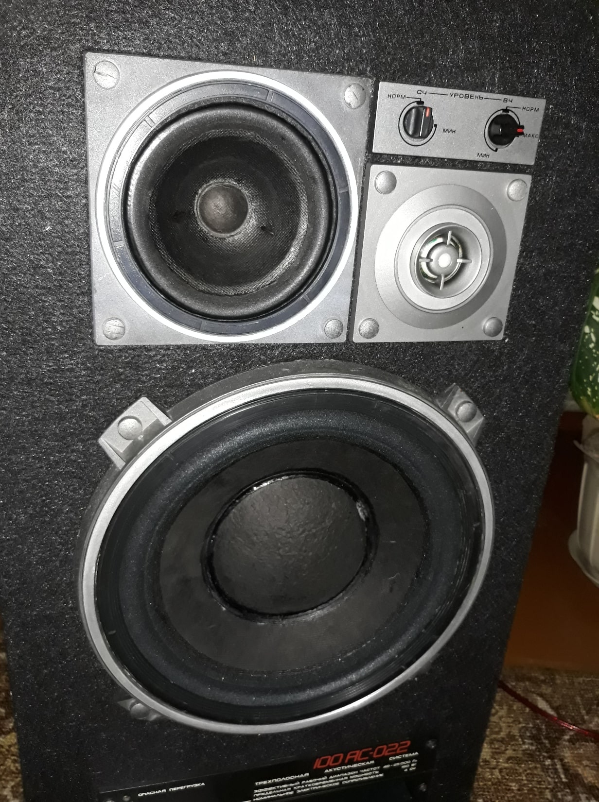

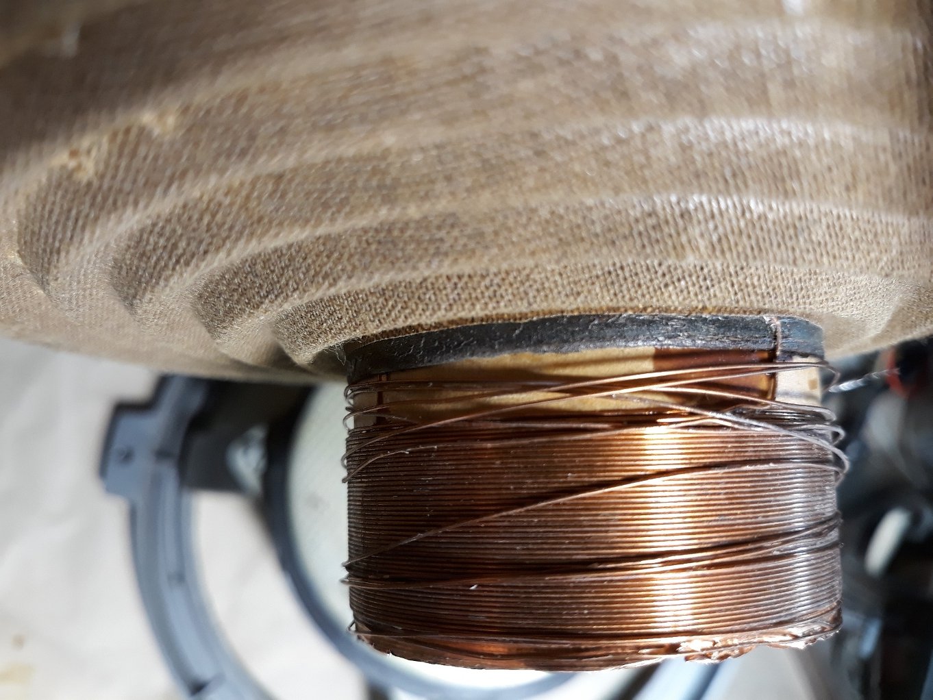

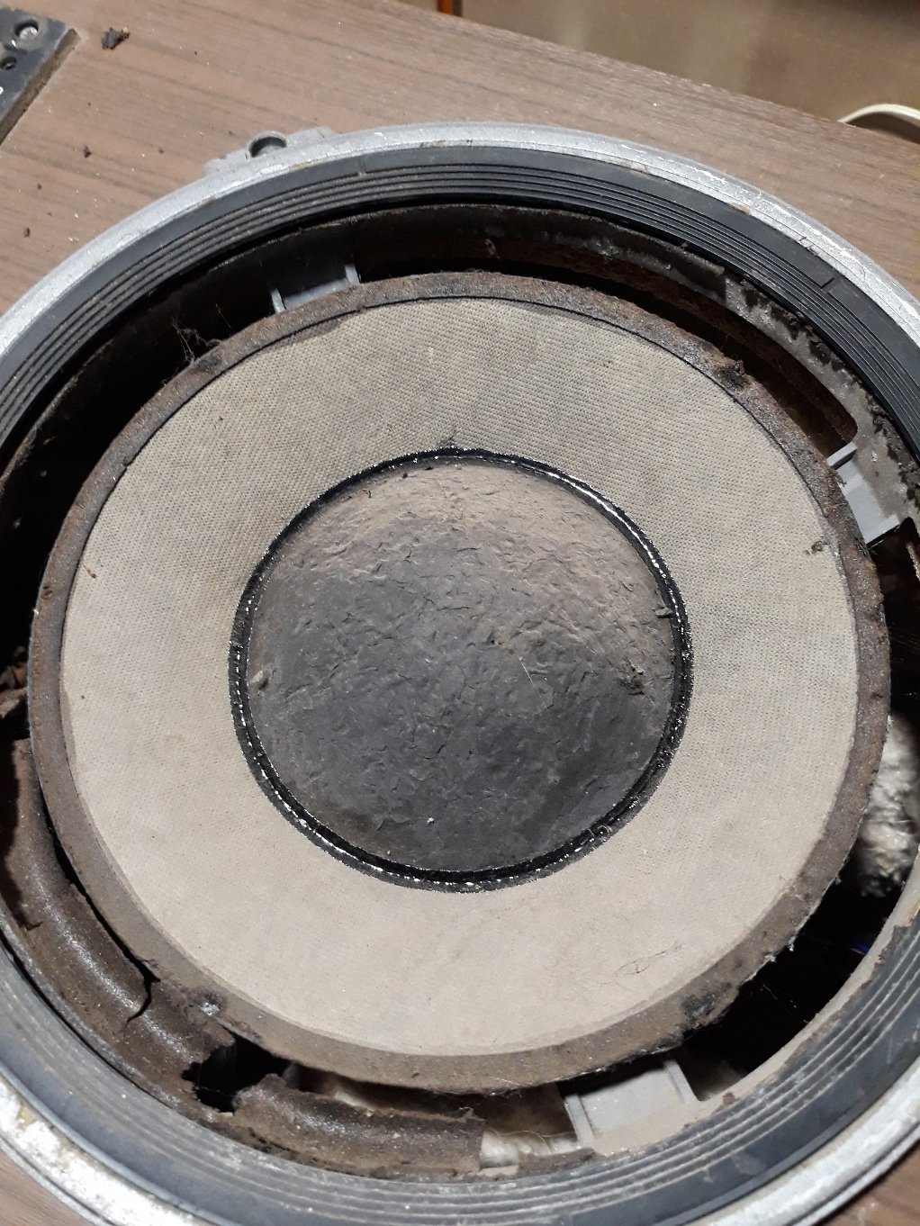

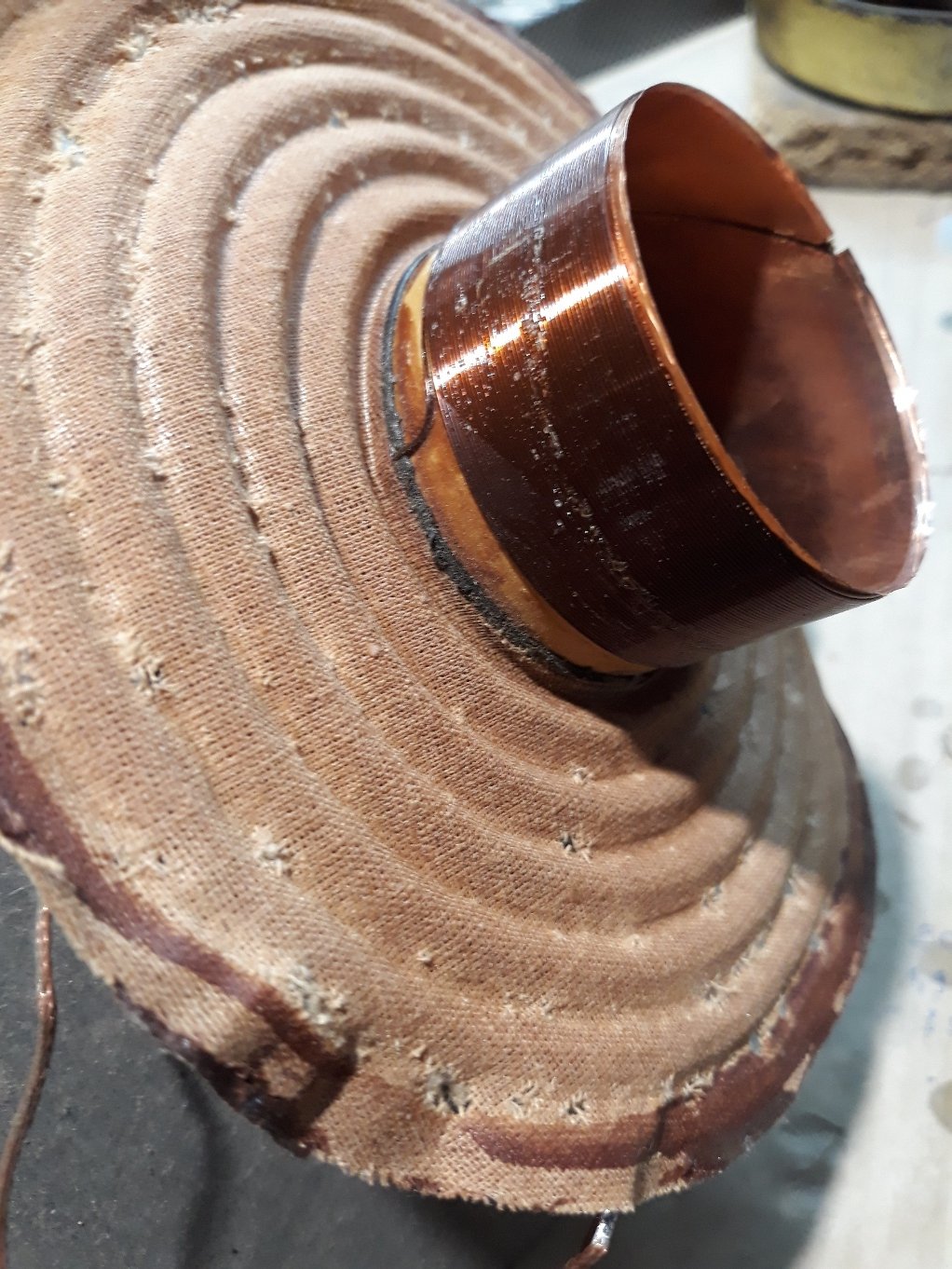

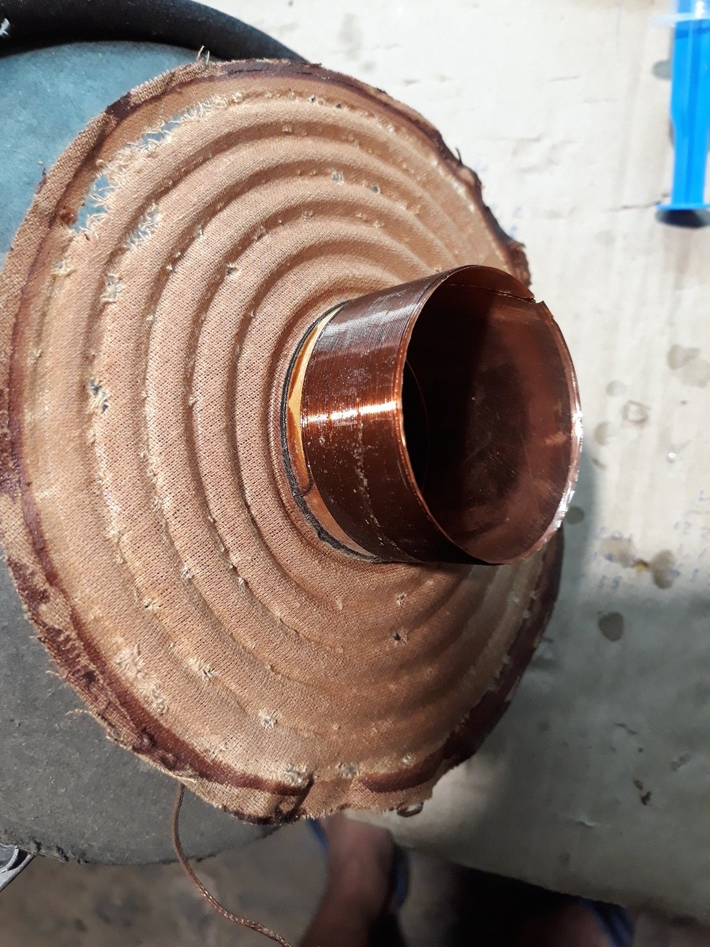

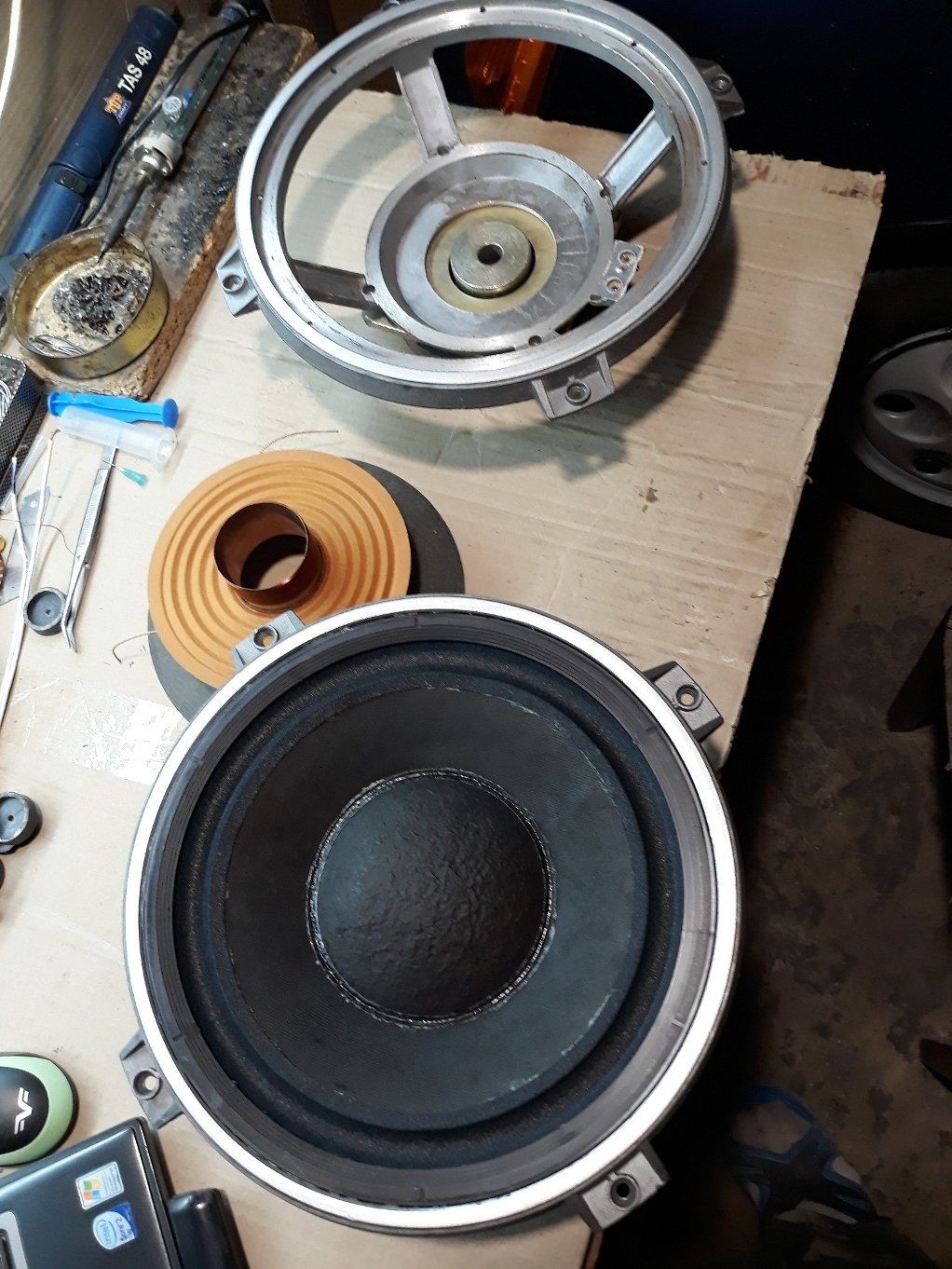

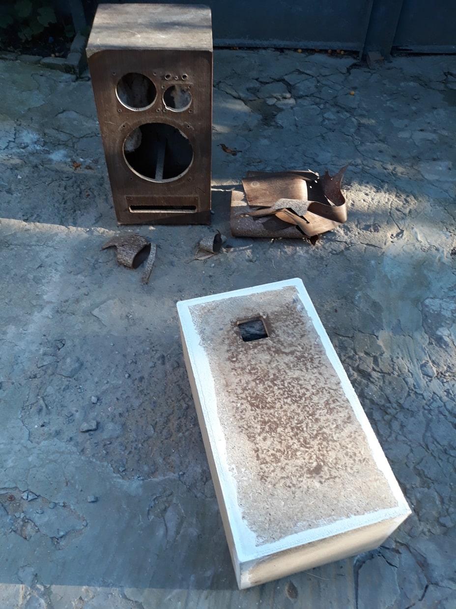

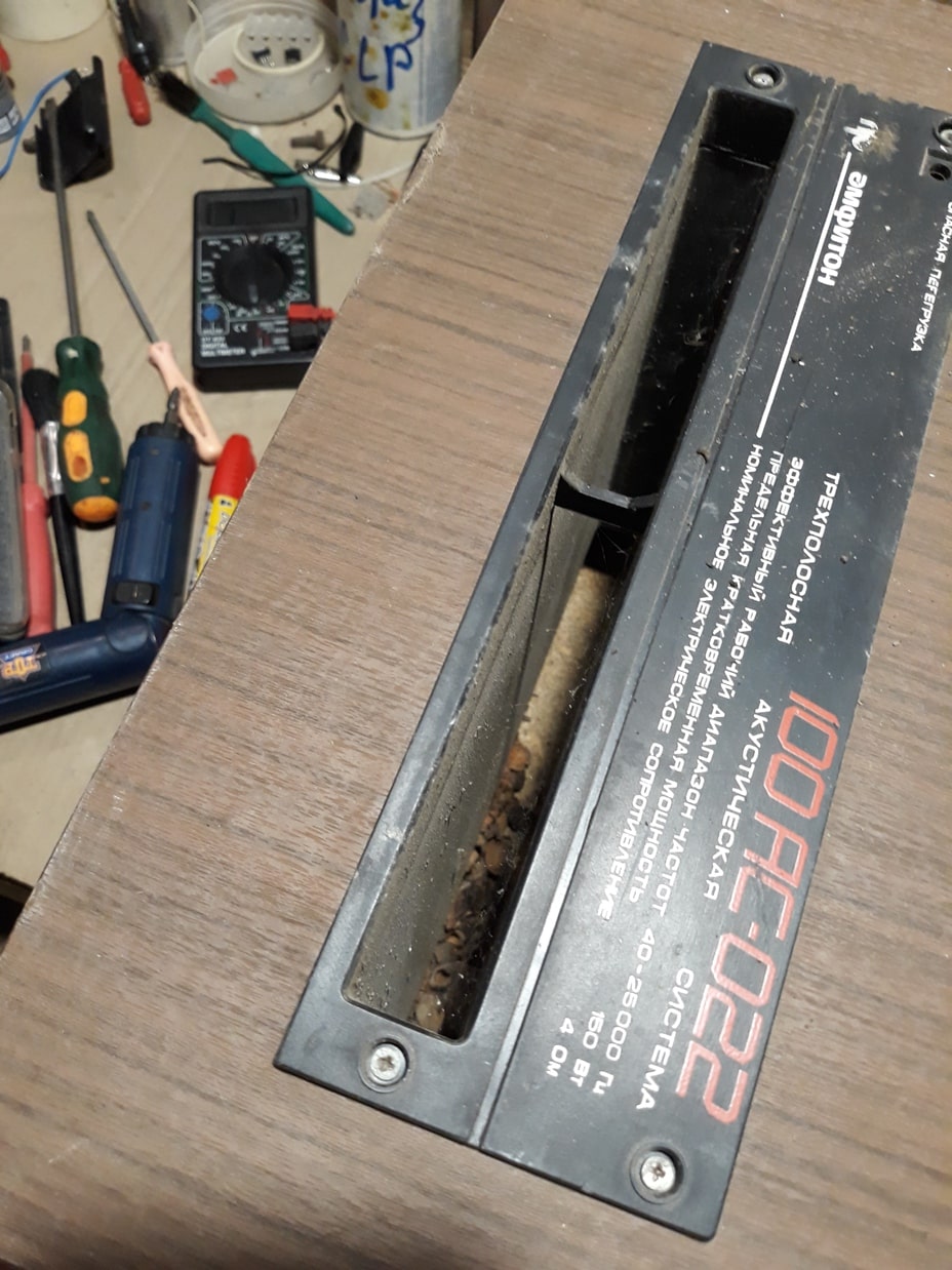

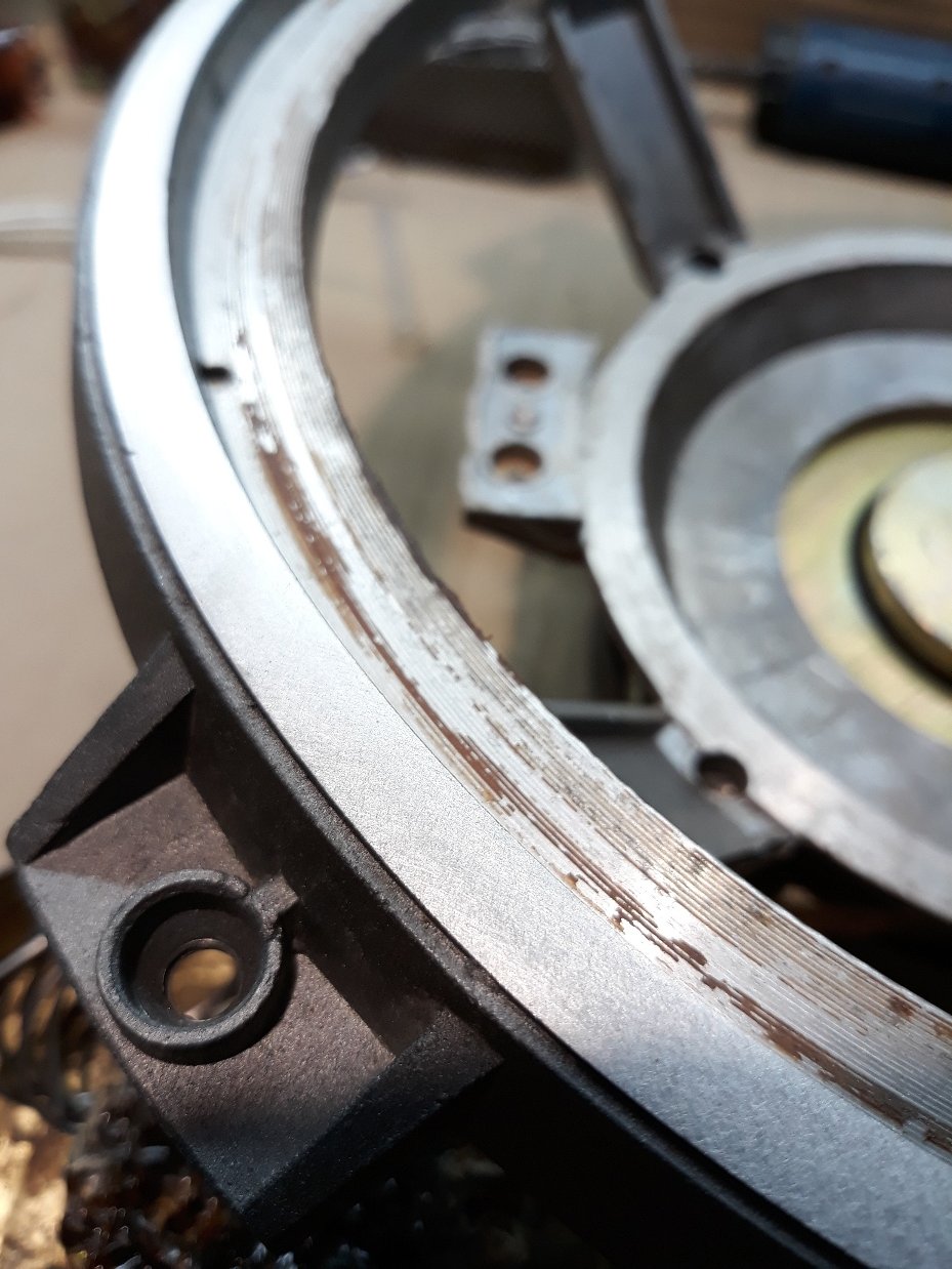

100АС-022 ремонт НЧ динамика, часть 1 (прислал Александр):

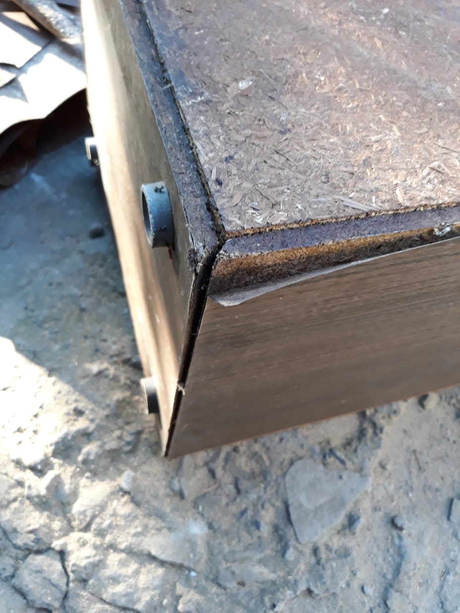

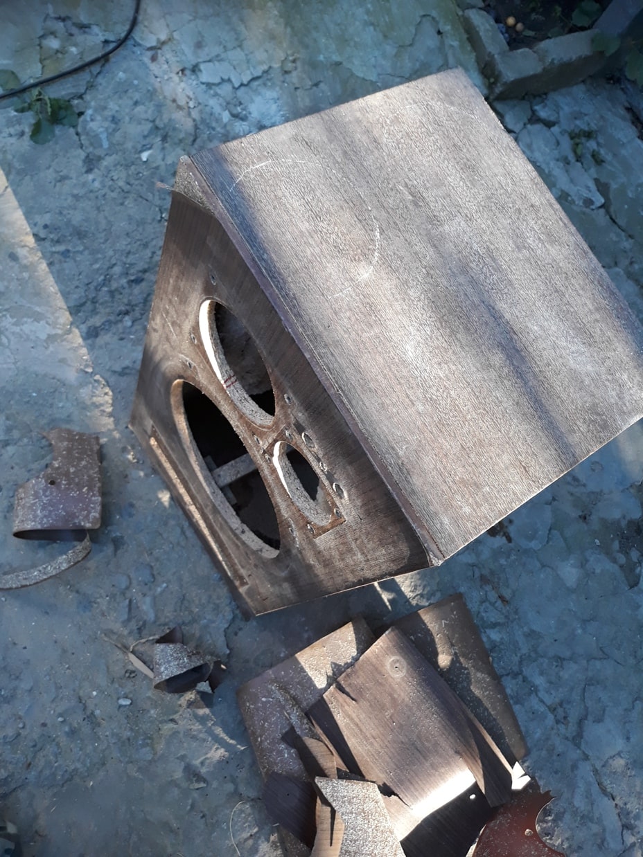

Гнилуха знатная.Видно гаражно,чердачного хранения.Ещё и замученная предварительно)
Для собственного удовольствия думаю можно делать,если навыки есть.
Мне прислали только фото. Там еще внутри орехи были, белка видимо или мыши, не стал добавлять)
Ну,это классика) Отходы от грызунов,паутины с с насекомыми дохлыми,детские игрушки и прочая мелочь)

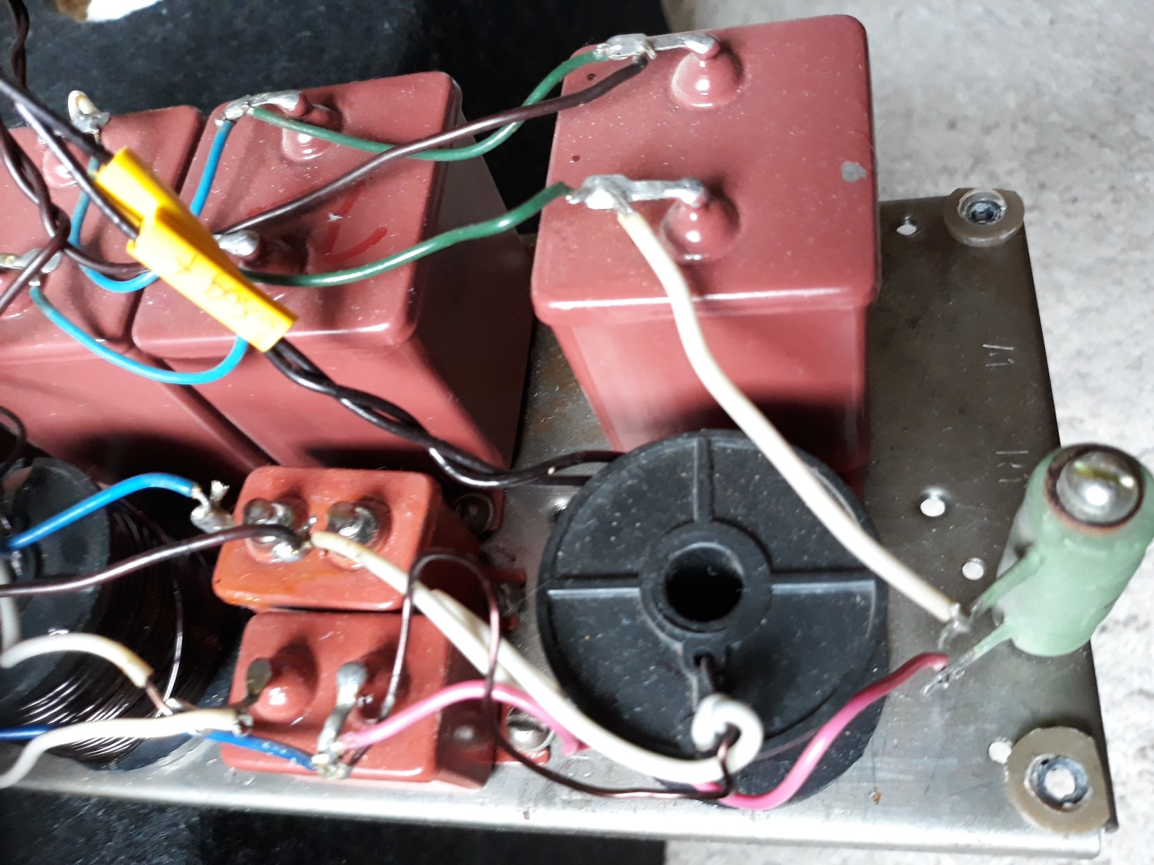

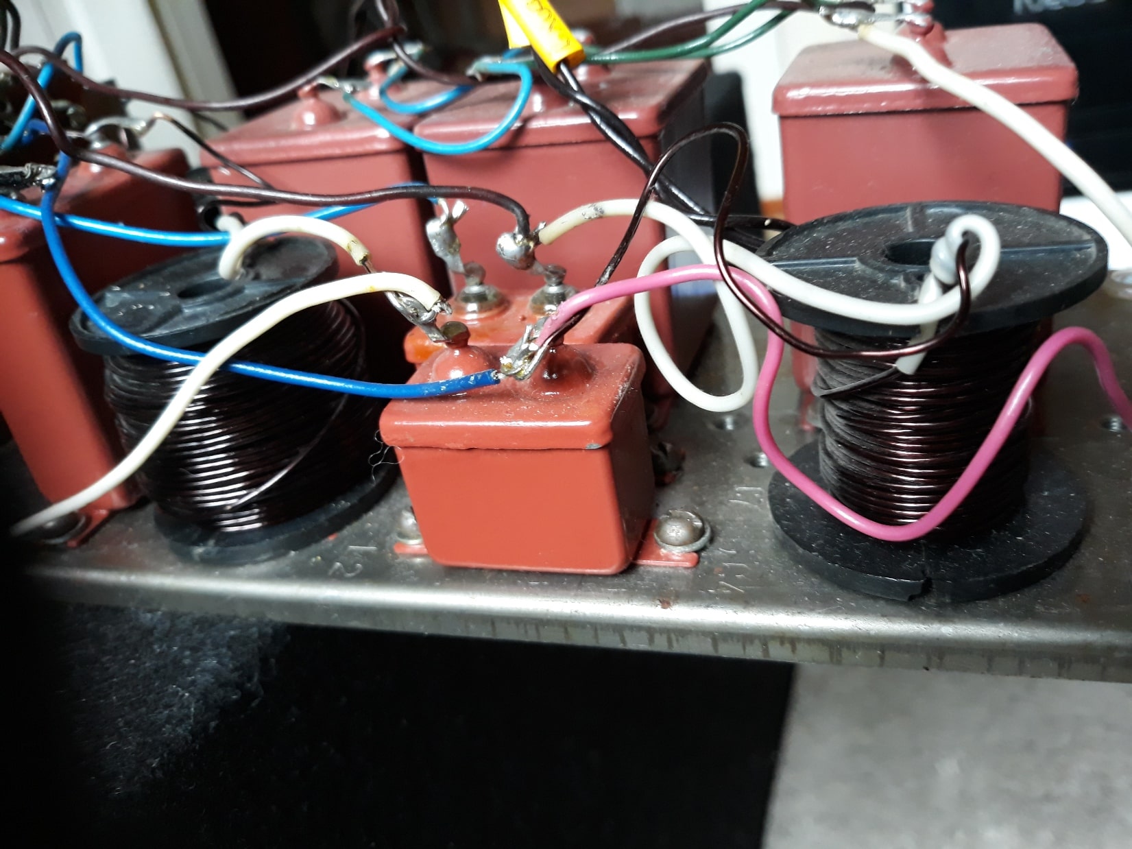

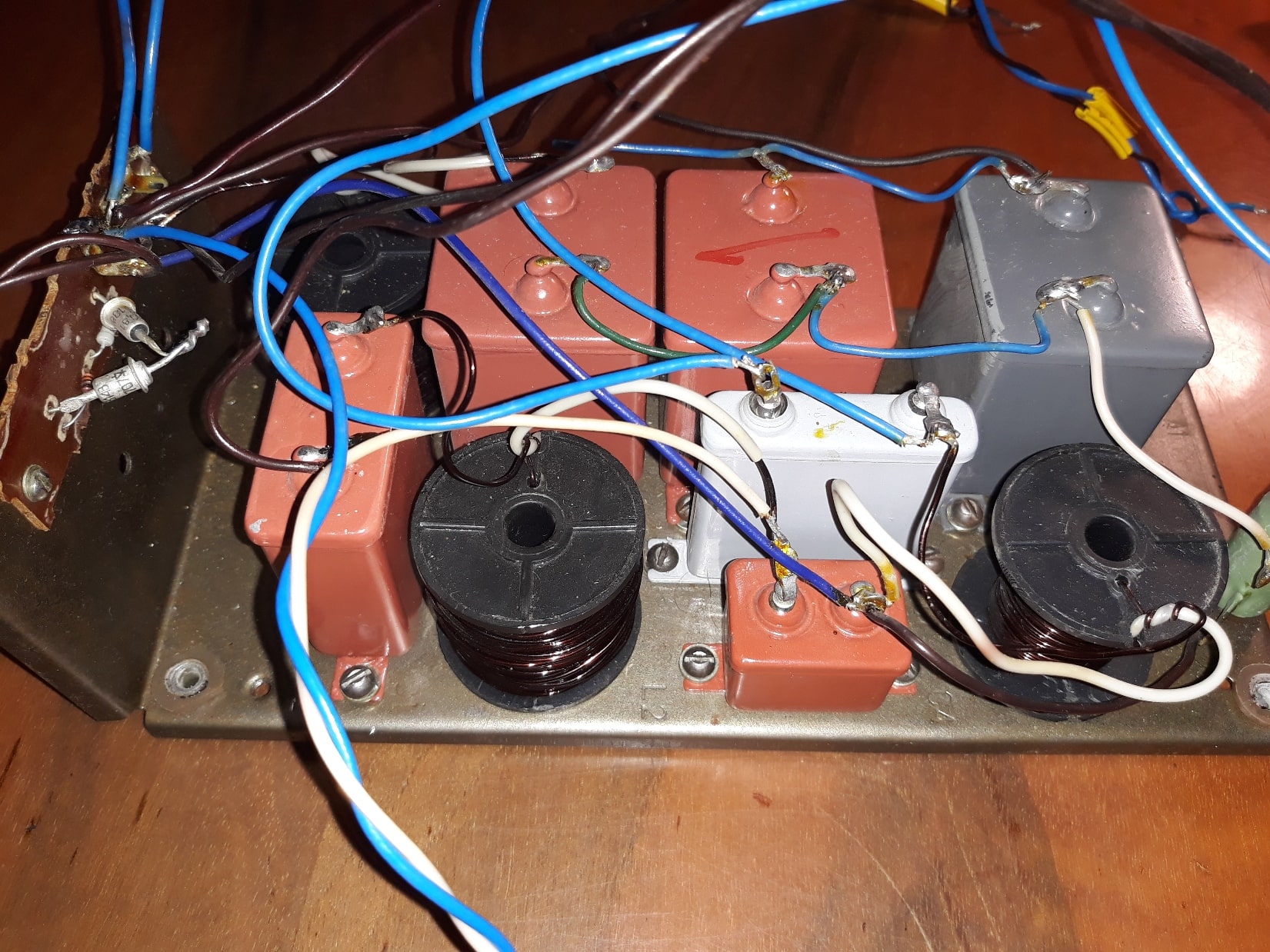

Электрические фильтры 100АС-022:
100as022 ldsound.club (1).jpg100as022 ldsound.club (2).jpg100as022 ldsound.club (3).jpg100as022 ldsound.club (4).jpg

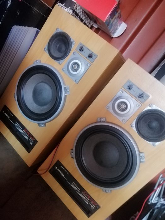

Всем доброго времени! Сейчас восстанавливаю Амфитон 50 АС-022 и хочу подобрать к ним достойный усилитель. Усилитель с возможностью минимального регулирования частот… например с регулировкой только трёх параметров( верхние частоты, середина, низ)
Сейчас использую Вега 50у-122с для меня сильно много полос для регулировки. Приходится каждую песню регулировать и это приносит дискомфорт. Что можете посоветовать и где можно купить?

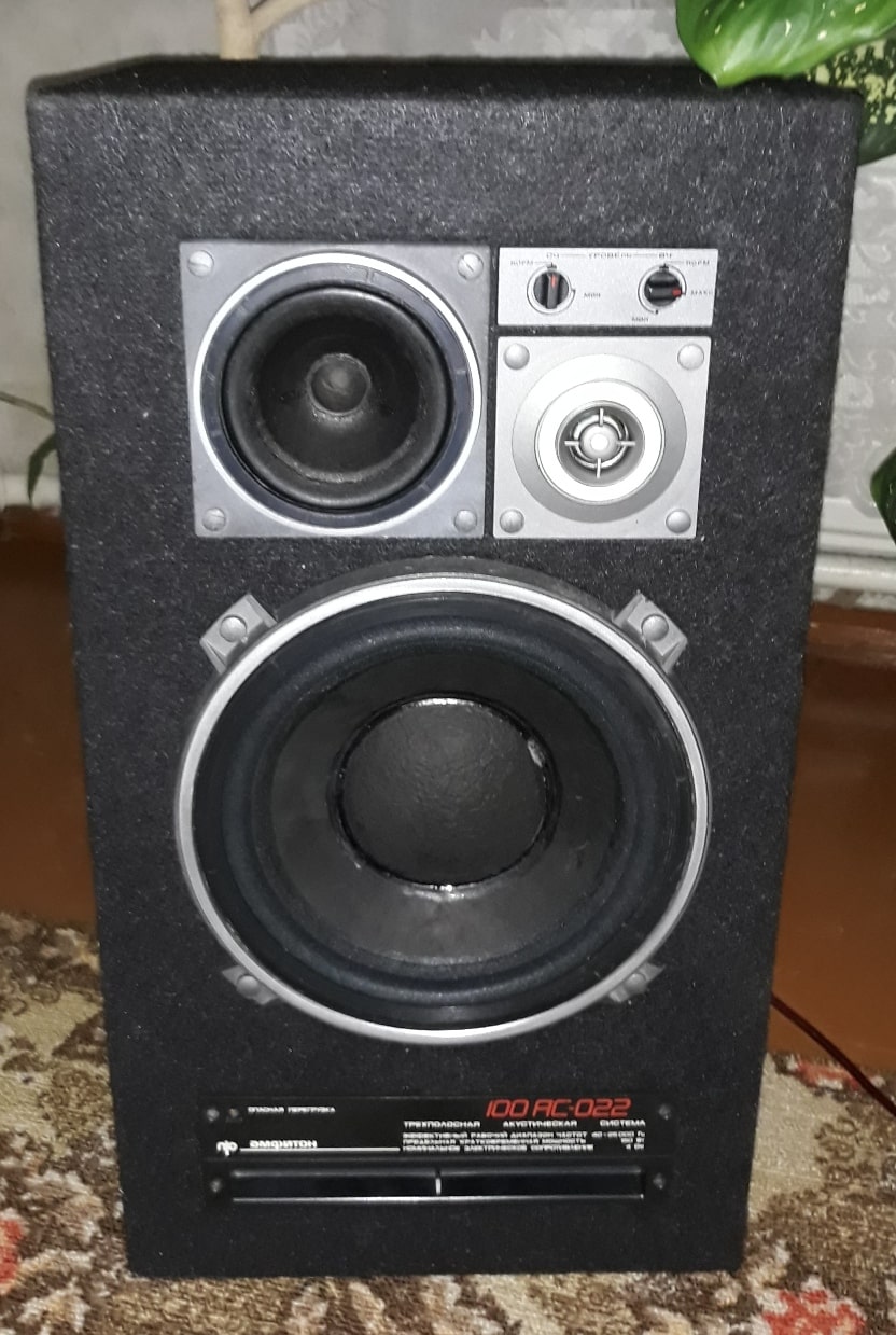

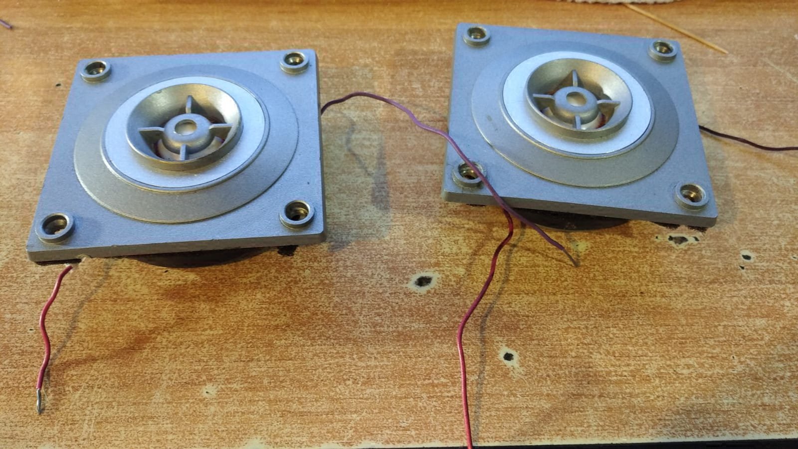

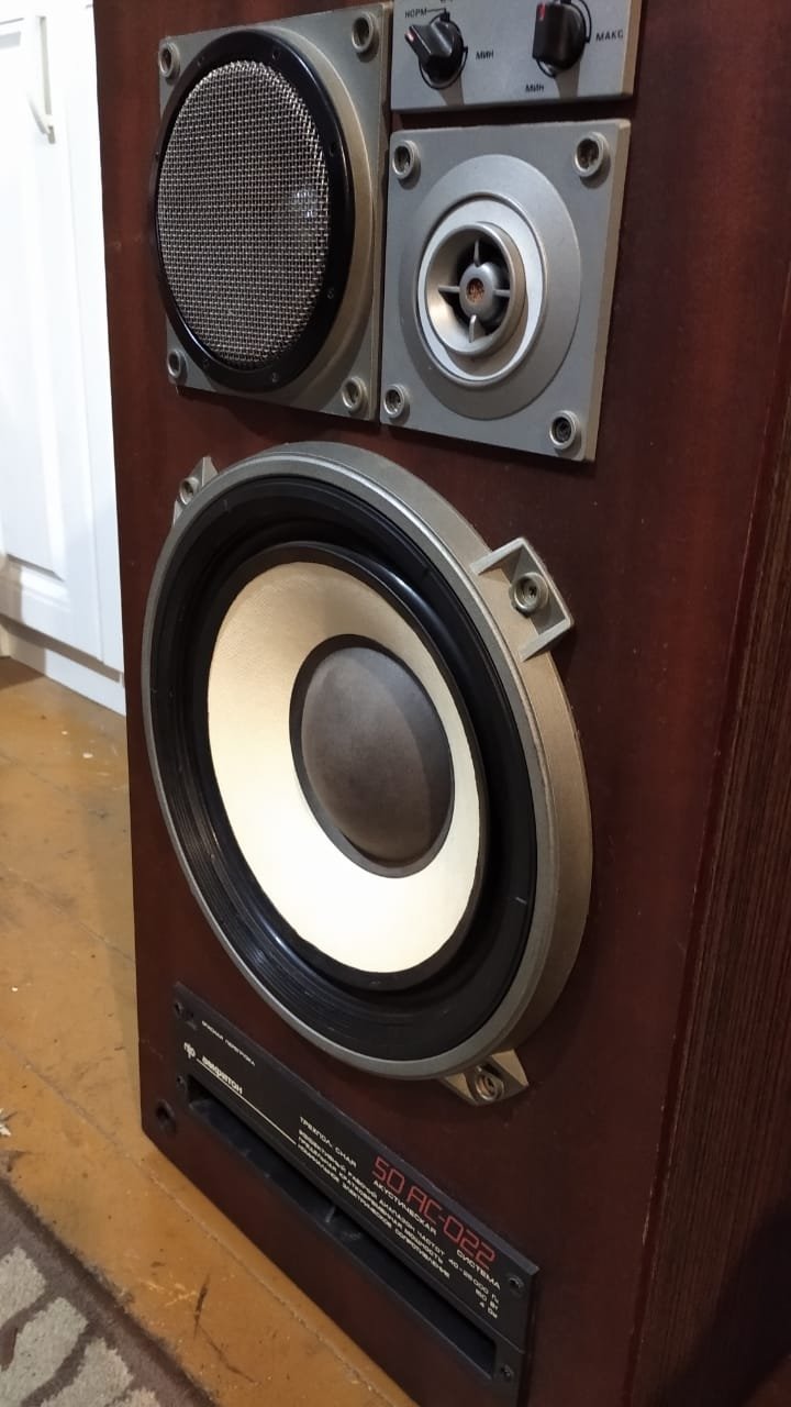

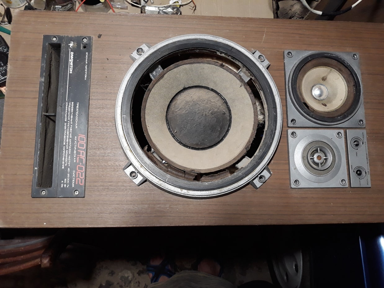

Так как вторую пару решил продавать,остаётся только одна.которая жене понравилась,надо было перекинуть всё назад.как было.
Вчера встретились с Артёмом.забрал домой 022е,ночью всё перекинул назад.

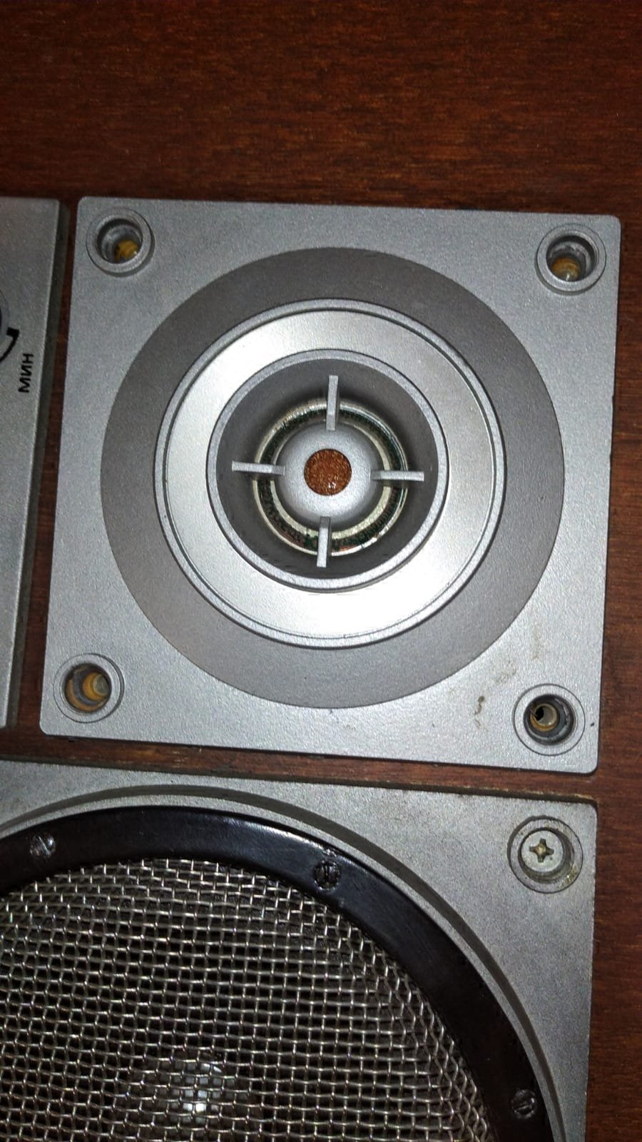

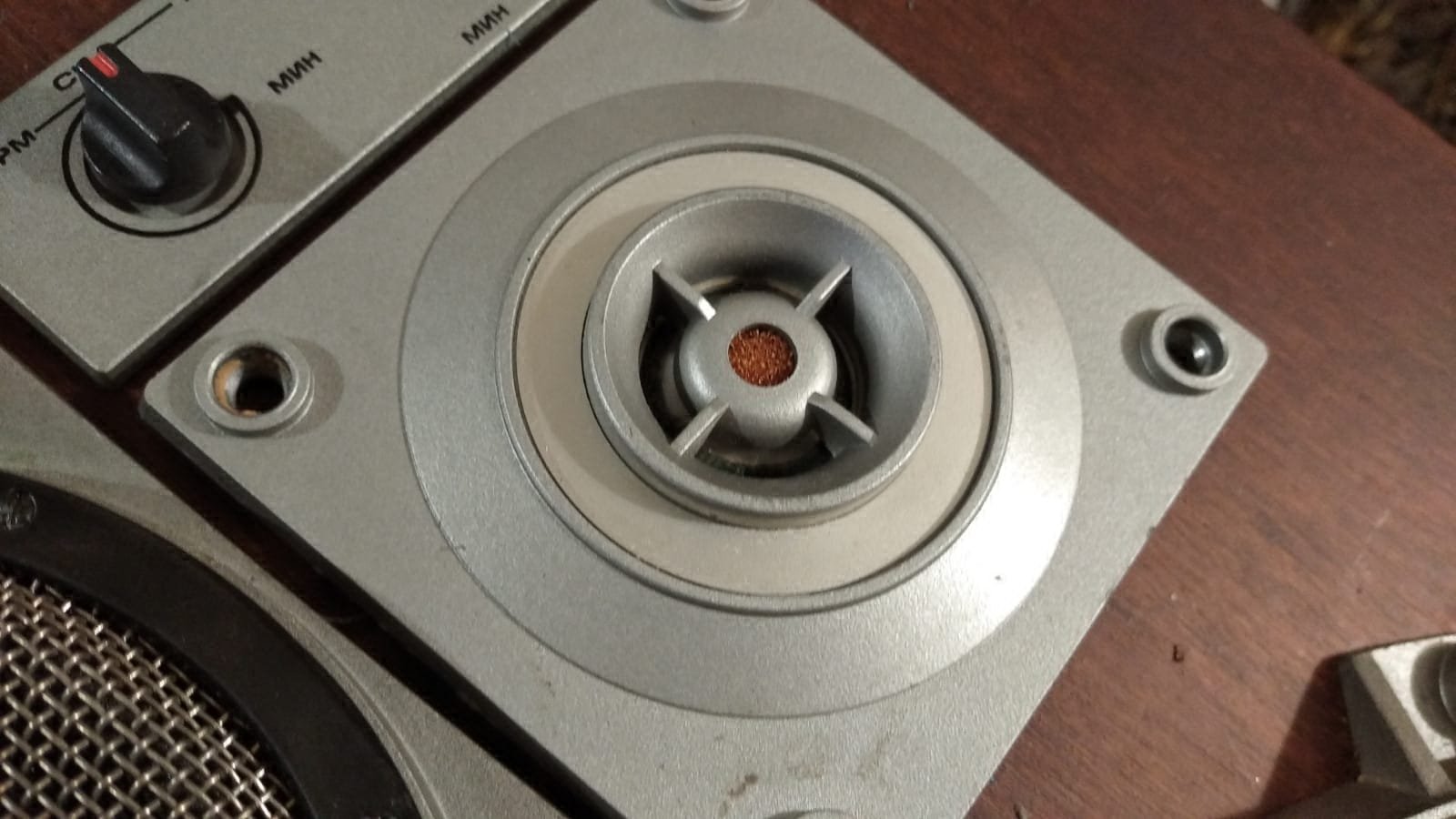

Ещё там перестал работать ВЧ.открутил,проверил,или сгорел.или что то внутри отошло.
Хорошо в запасе была пара ВЧ.что Виктор отдавал,перекинул их туда.
Провода от фильтров короткие на ВЧ очень.поэтому нарастил их остатками проводов что были на динамиках Виктора.стало намного удобнее.
Пластилин с корпусов вычистил,на новых поролон снизу.
Осталось обручи на НЧ приклеить назад,проверить и можно выставлять.

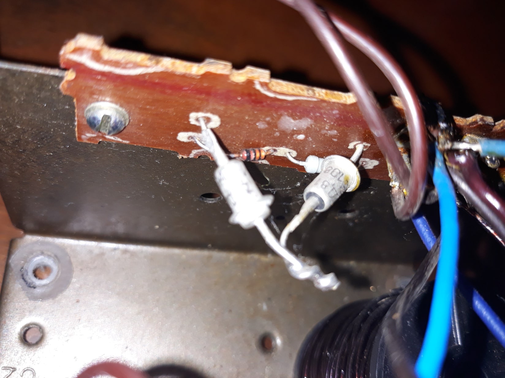

По жизни мало занимался колонками.Были сделаны кубики Салтыкова и все.Сейчас занимаюсь востановлением 50АС-022.В фильтрах померил индуктивности катушек.Катушка L3 на вч динамик намерил 211.8 мг хотя на катушке выбито 180 мг.Открутил винт крепления и померил стало 200.8 мг.Отодвинул катушку от шасси фильтра стало 191.4 мг.Вывод такой надо делать фильтр на фанерке.На сколько это критично или забить на это?Кстати латунный винт крепления катушки не изменяет индуктивность.
Можно забить на это. Разница мизерная, возможно, увеличение индуктивности сделано сознательно.
Для подстраховки можно изменить работу фильтра по электрическому напряжению.
Проще кусок фанеры под катушку, оттащить от железяки.
ВЧ катушке листовое железо 100% не на пользу. Особенно если фильтр ВЧ звена просаживает импеданс и тянет приличный ток, проходящий через катушку.

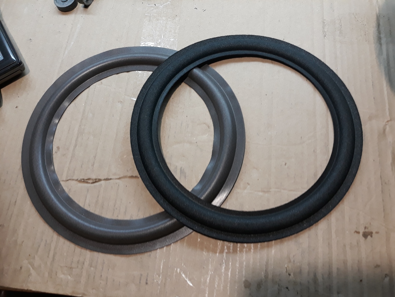

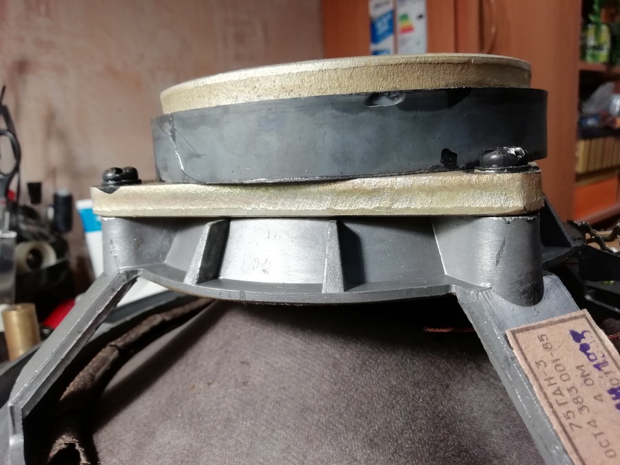

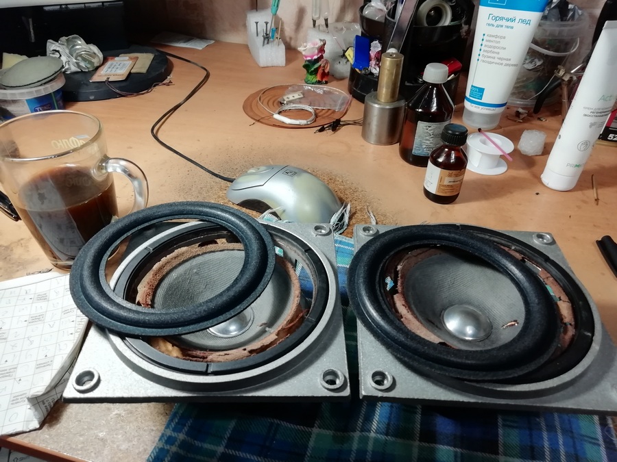

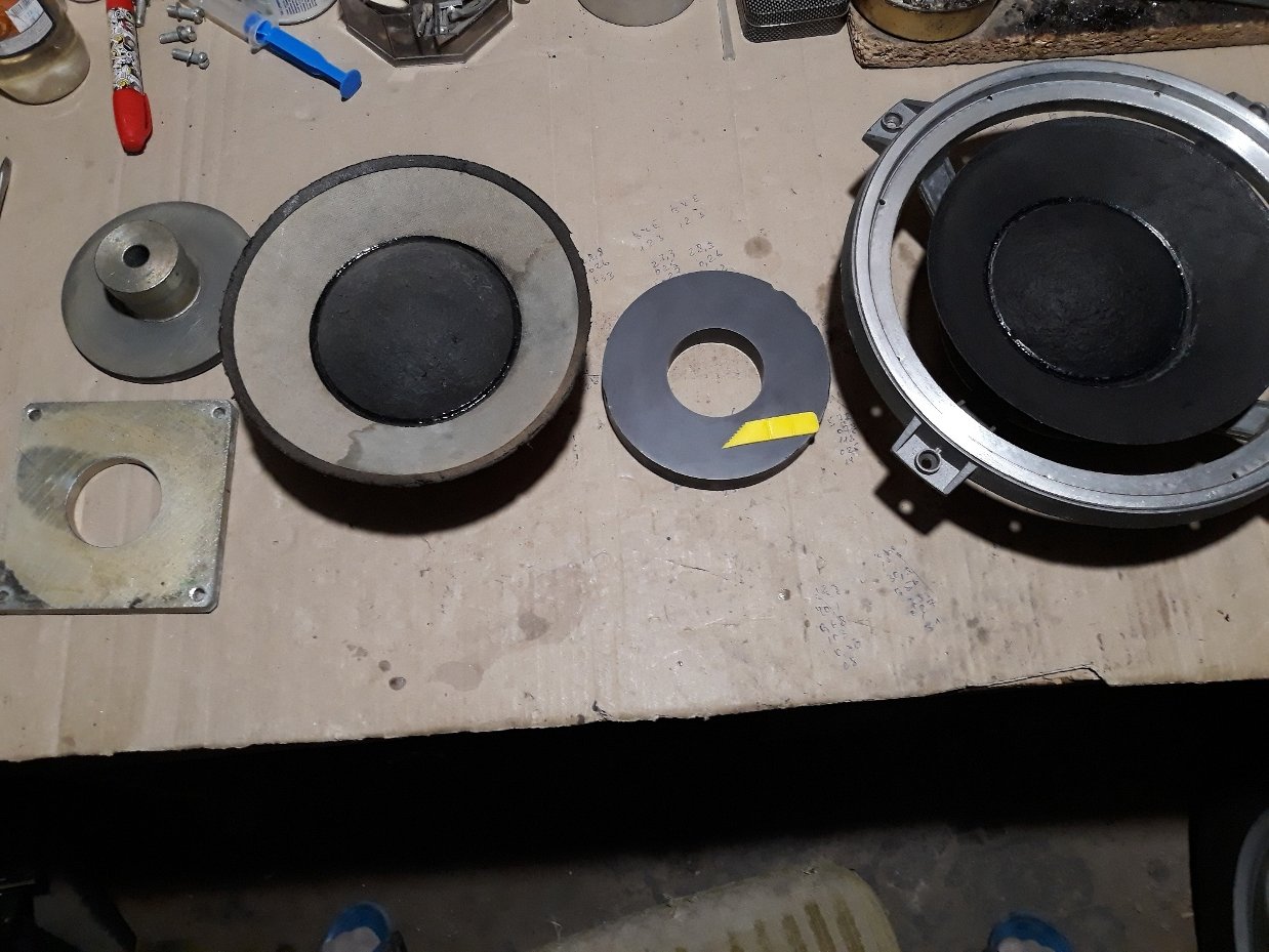

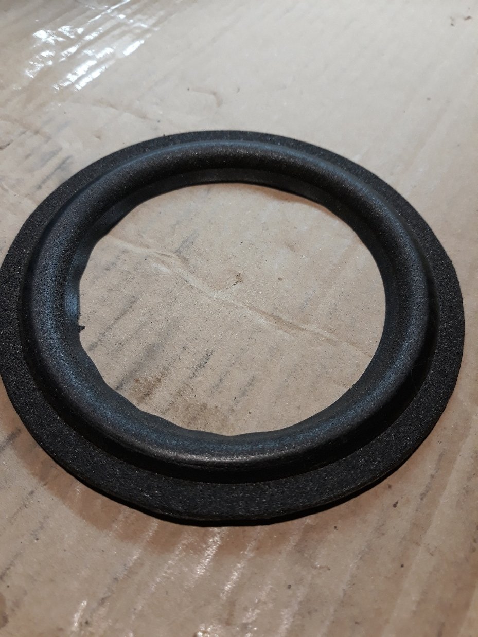

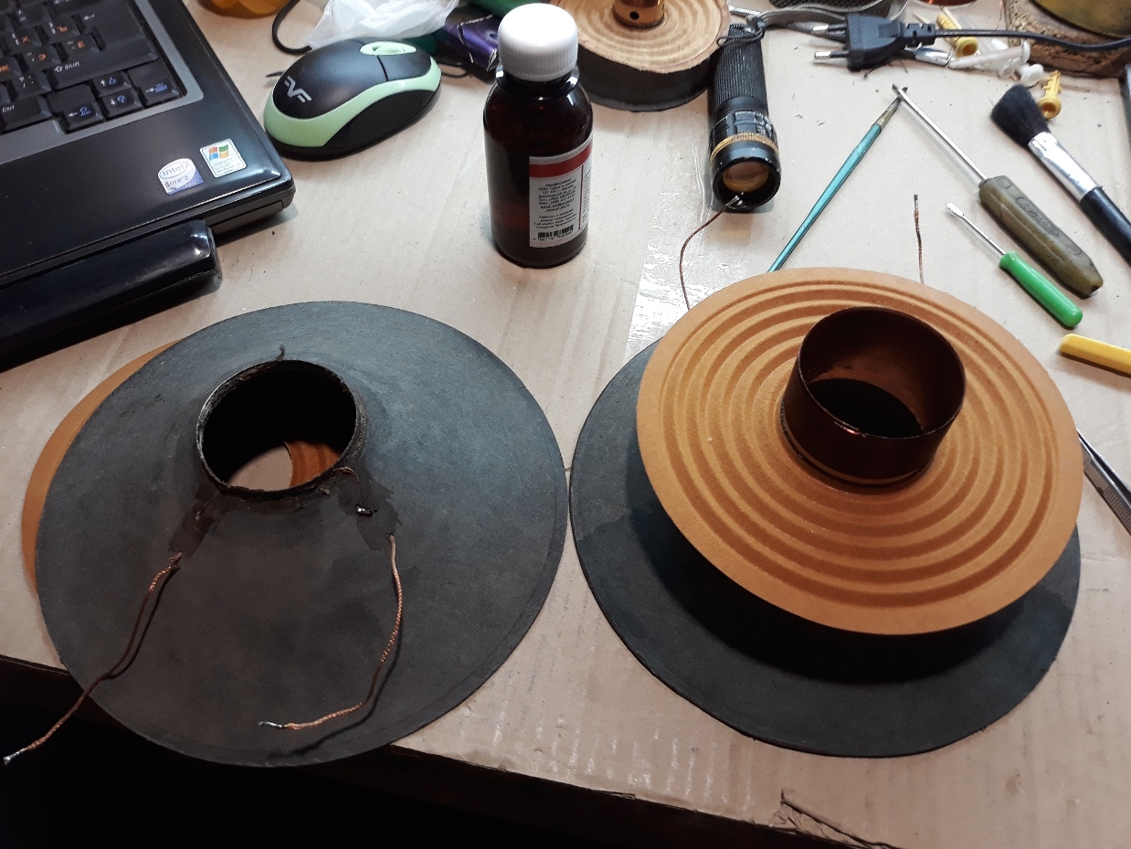

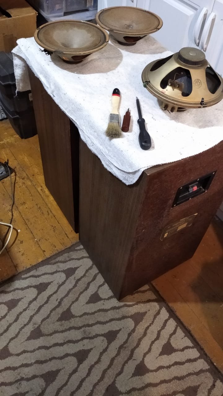

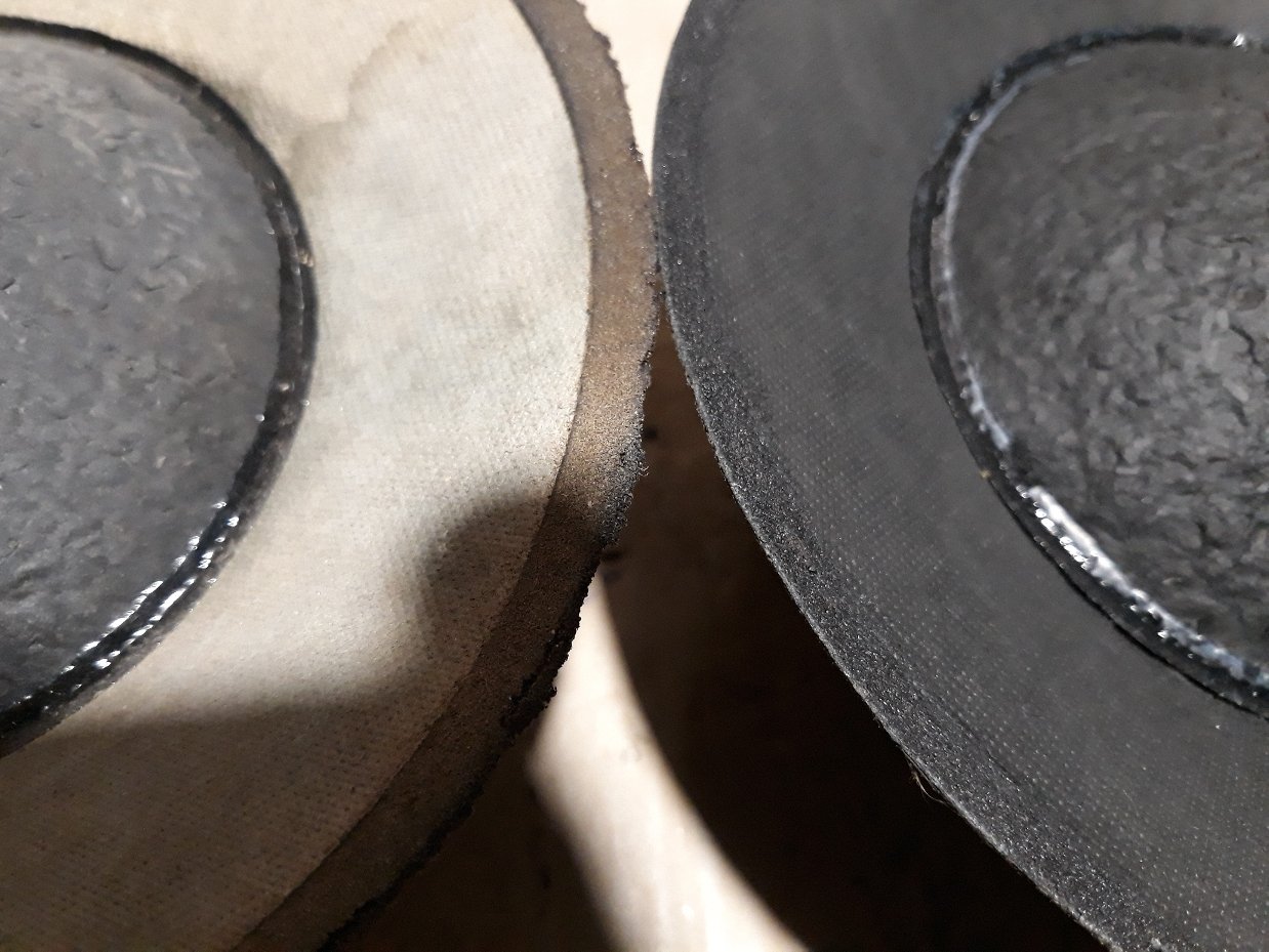

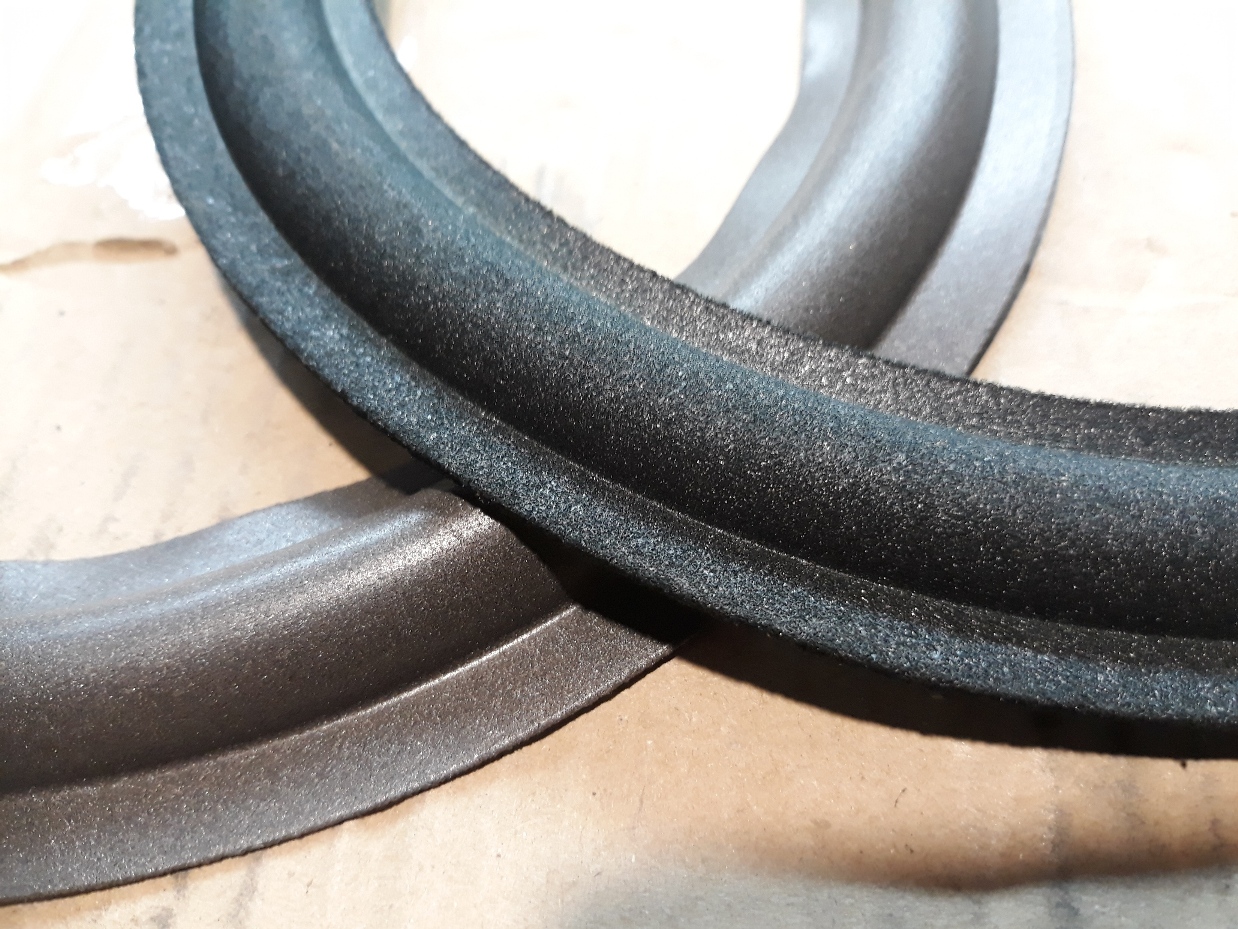

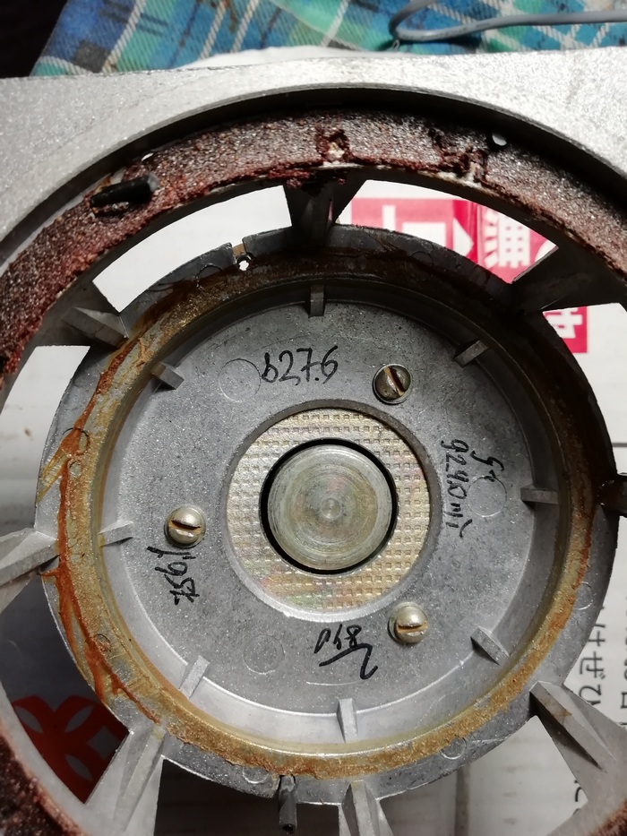

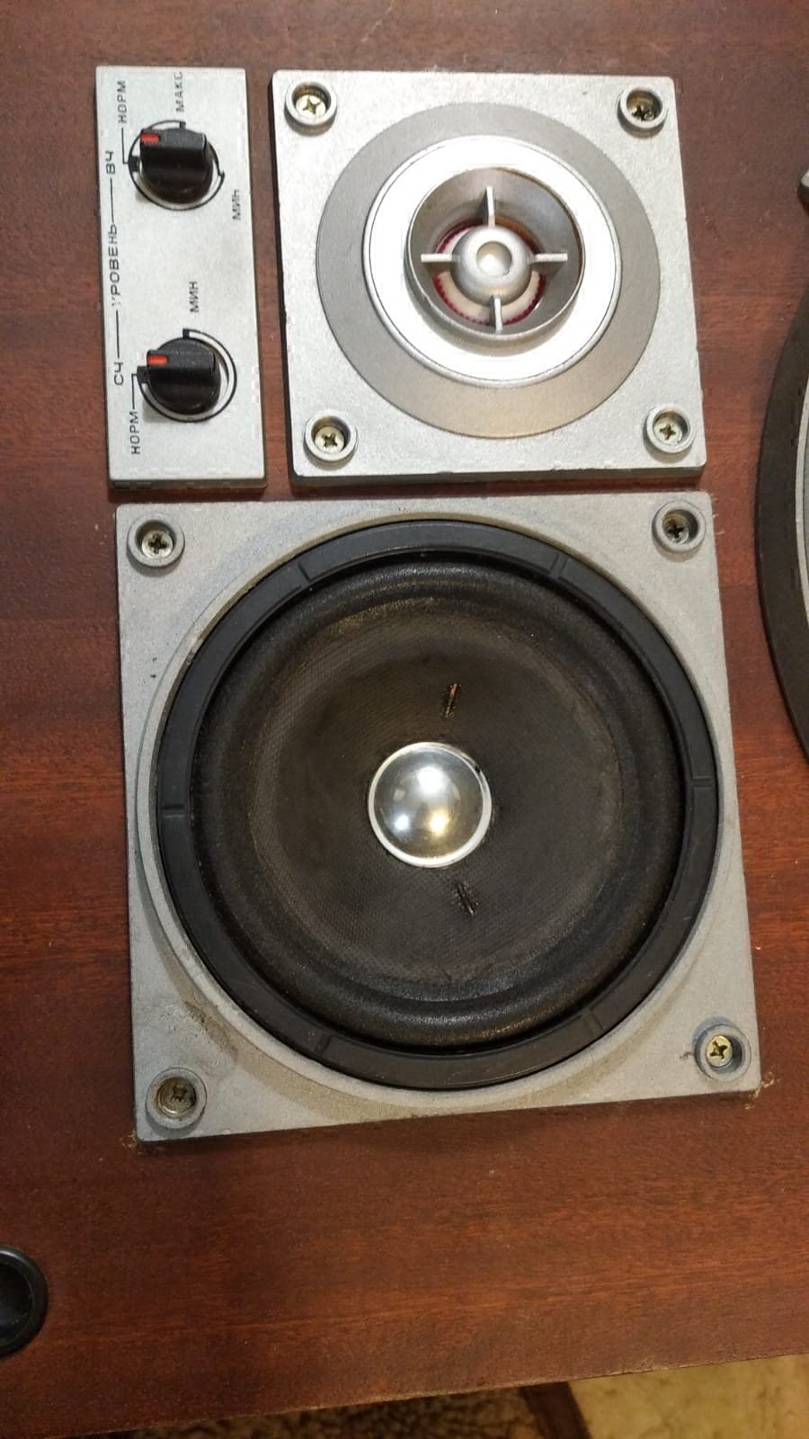

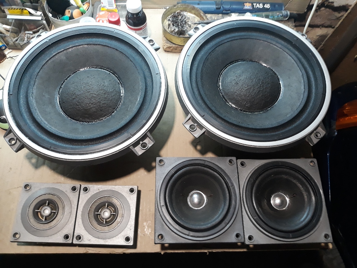

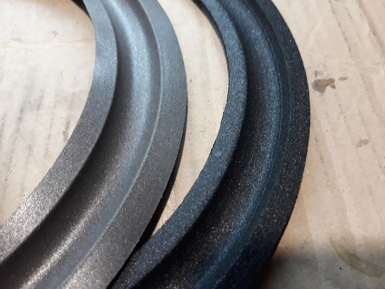

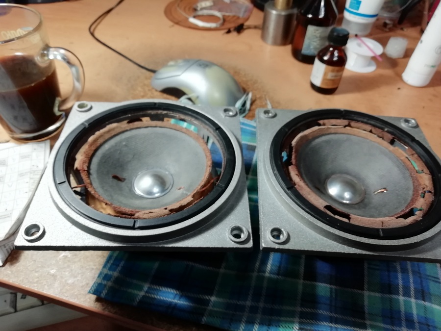

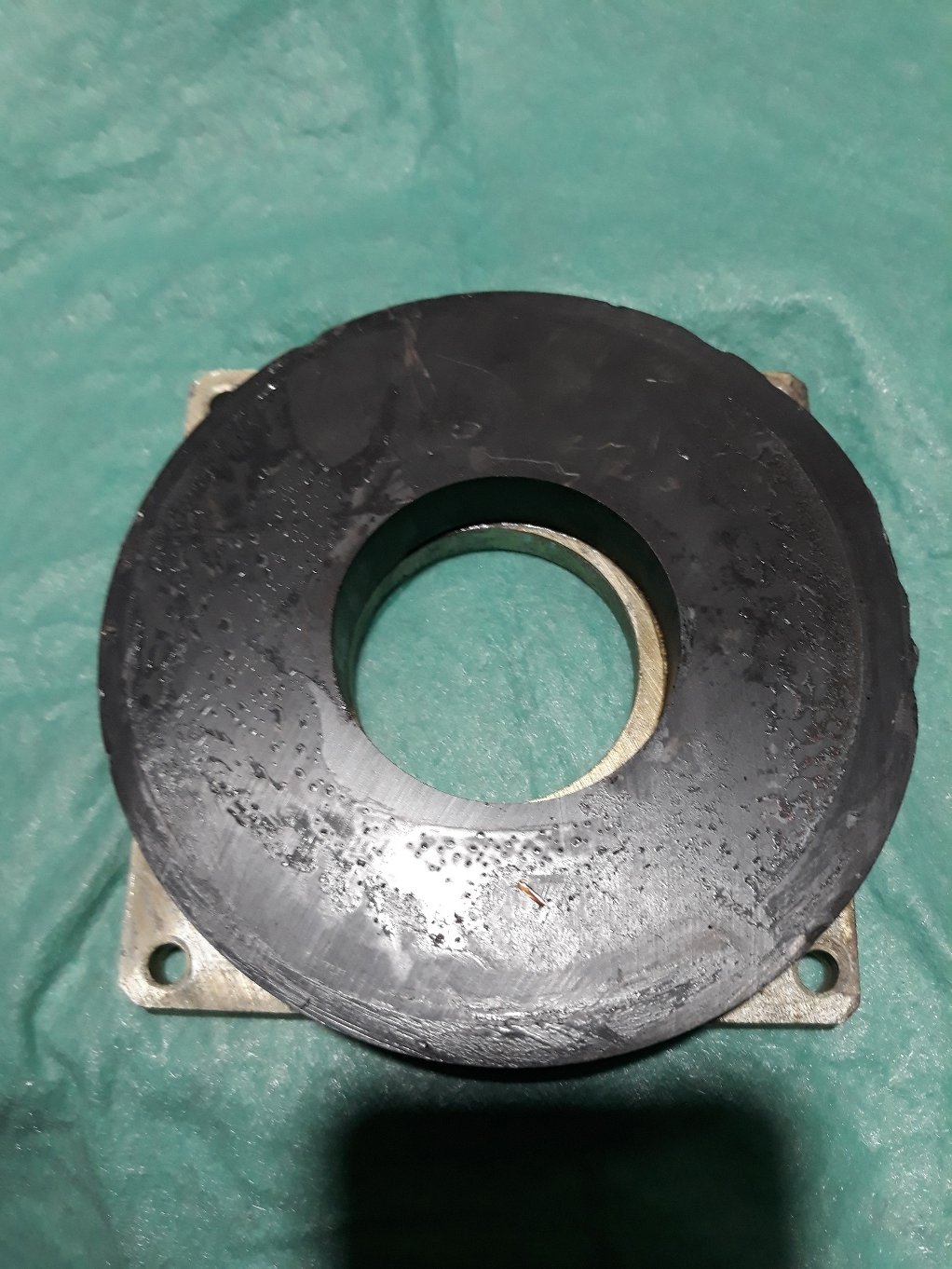

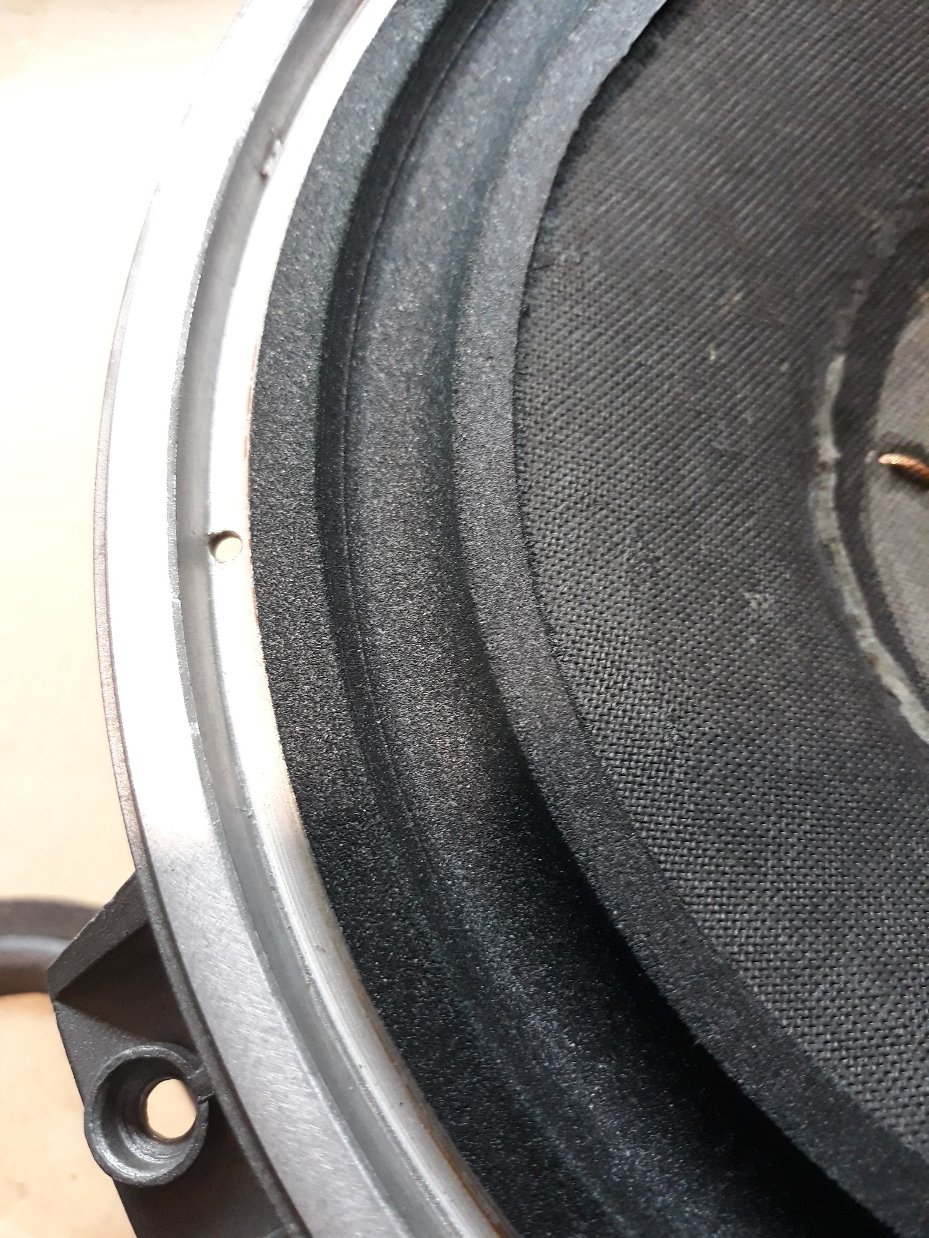

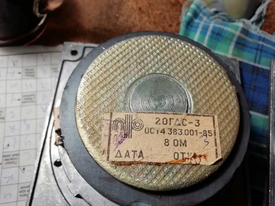

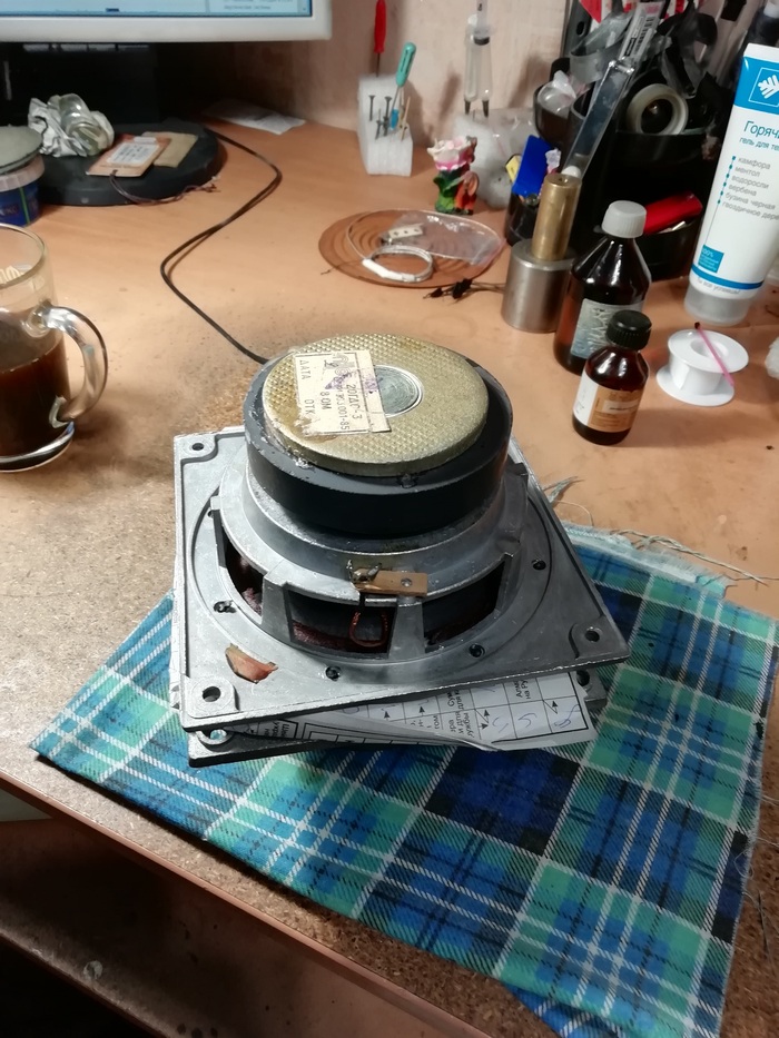

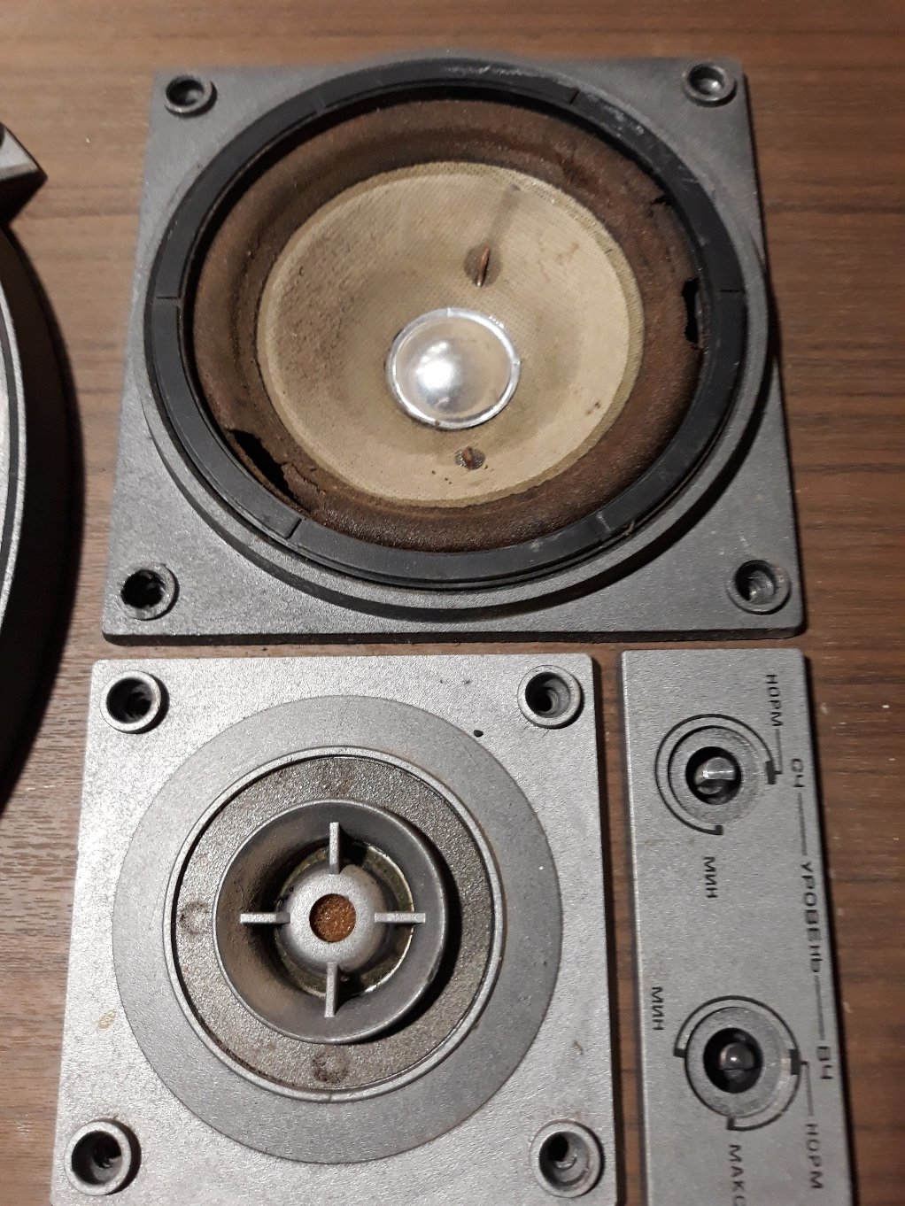

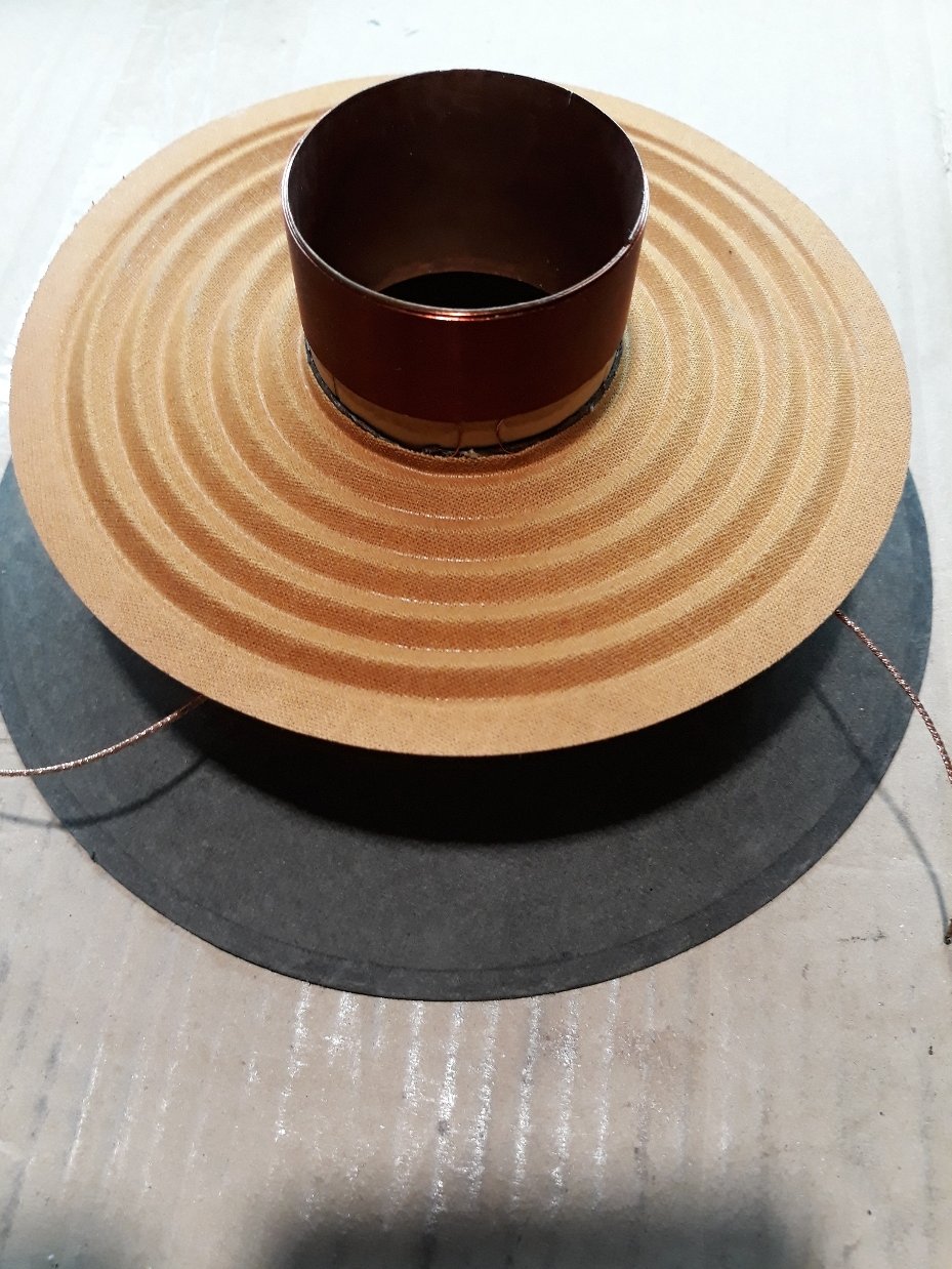

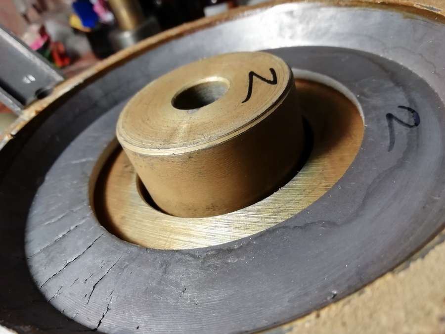

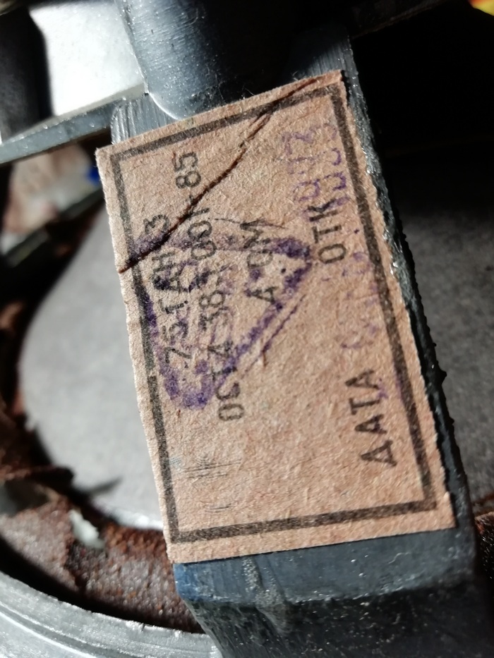

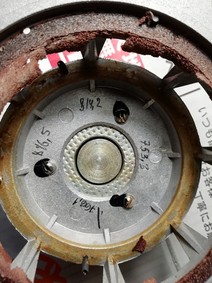

Привезли два НЧ и два СЧ, от этой акустики, на замену подвесов. Чуть позже закину некоторое количество фото.
СЧ динамики Ново-Франковские
IMG_20221211_094700.jpg IMG_20221211_094705.jpg IMG_20221211_094737.jpg IMG_20221211_094733.jpg IMG_20221211_094801.jpg IMG_20221211_094824.jpg

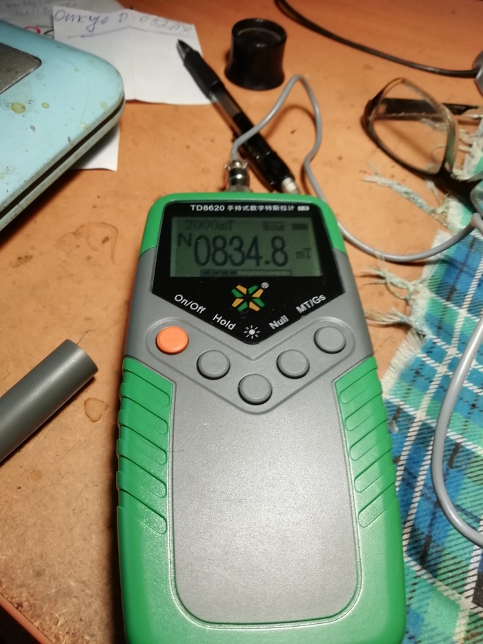

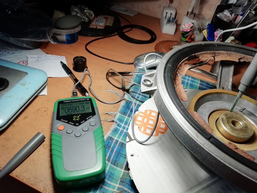

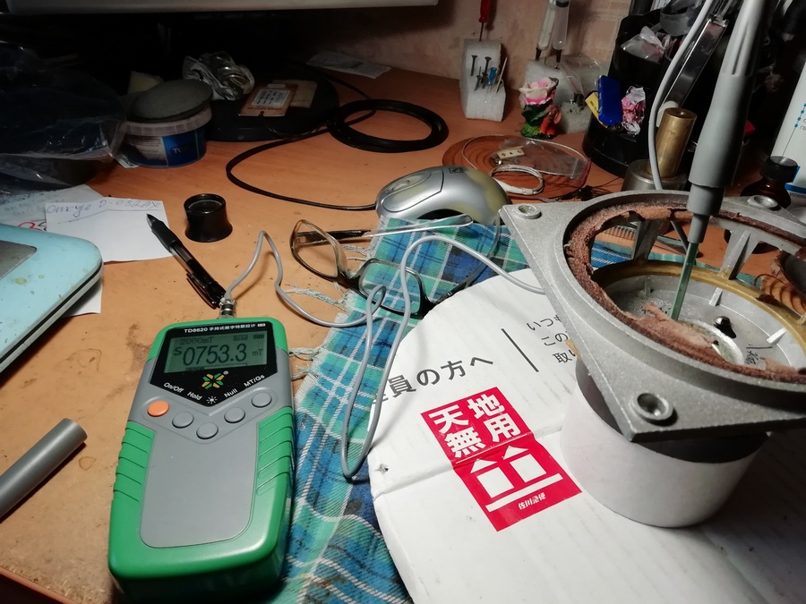

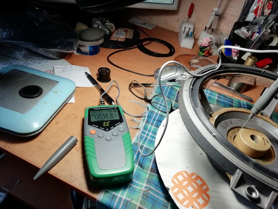

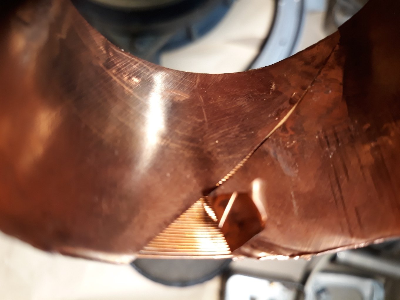

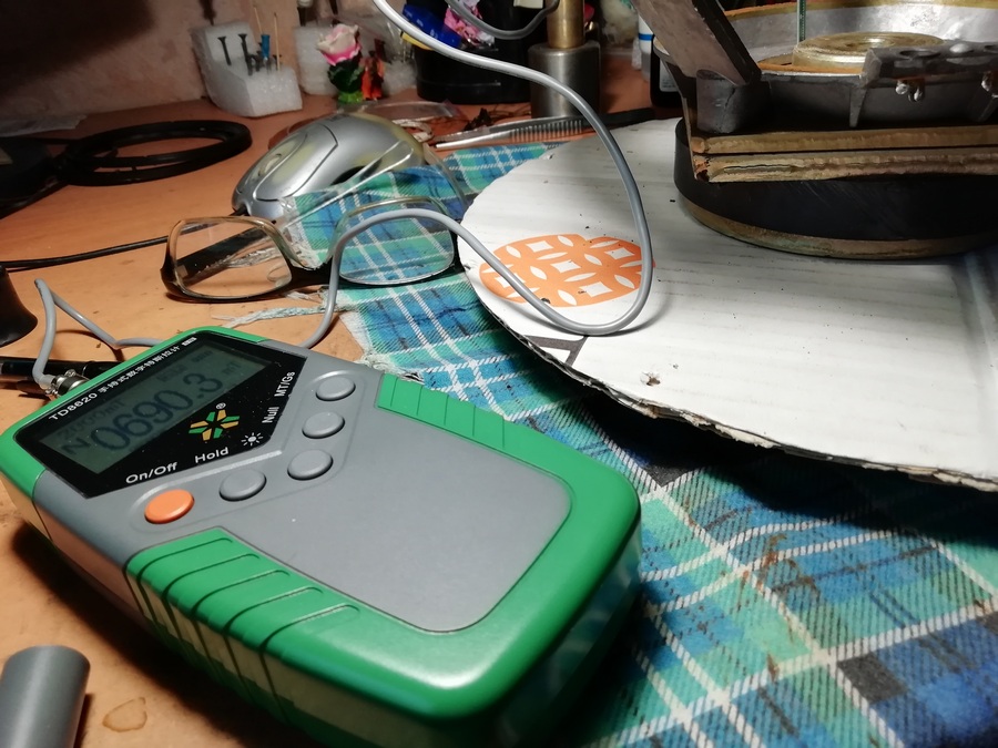

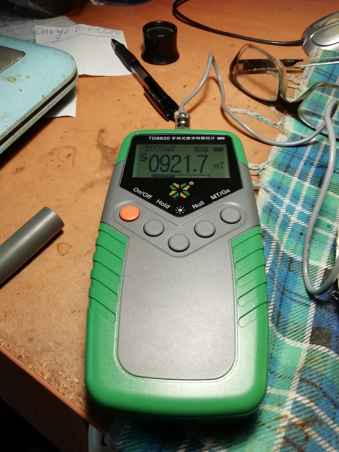

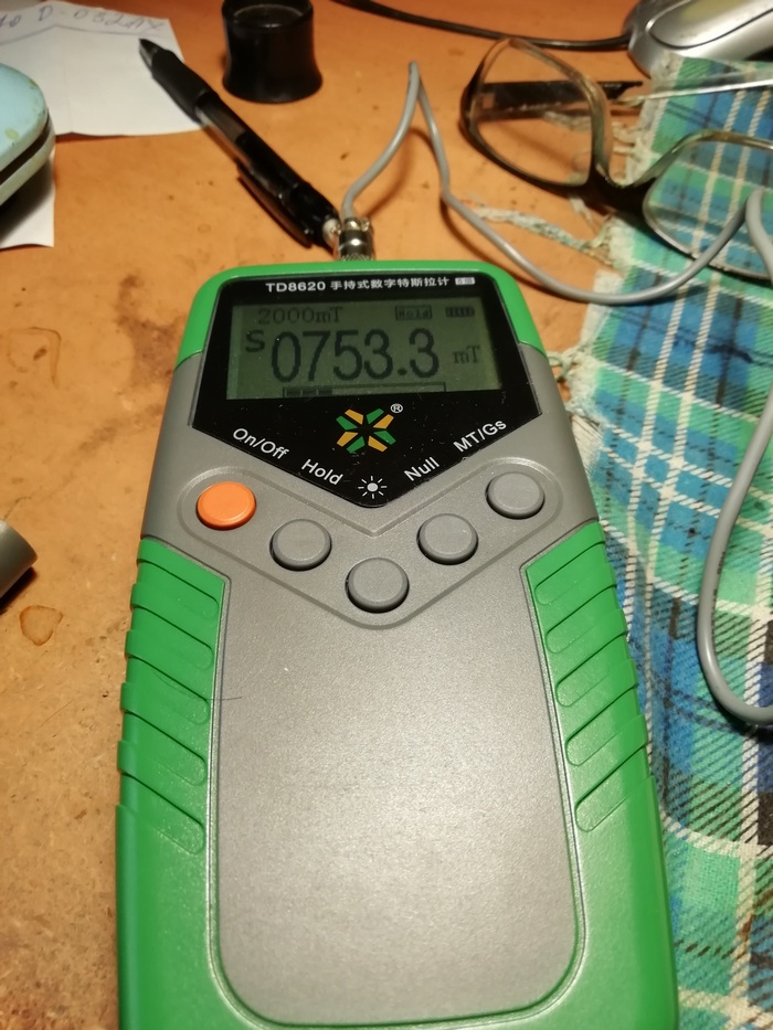

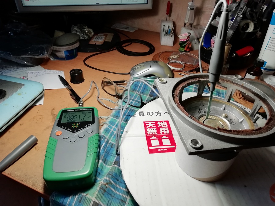

Размеры МС е снимал. Индукцию в зазорах обеих головок измерил.
Из-за неравномерности зазора по ширине, индукция в четырёх точках разная.
Первый:
Средняя = 835 mT.

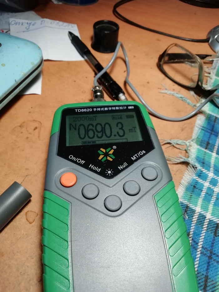

Второй:
Средняя = 795 mT.
Намагничивание не заказывали, верней остались равнодушны. Поэтому ничего делать не буду.

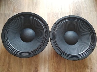

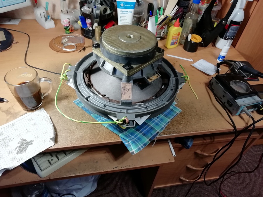

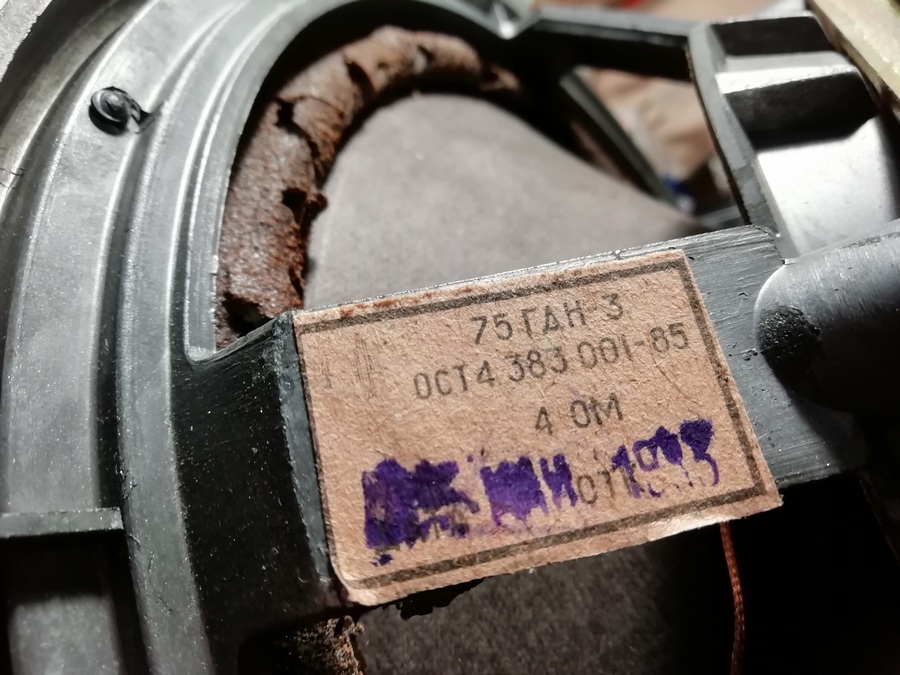

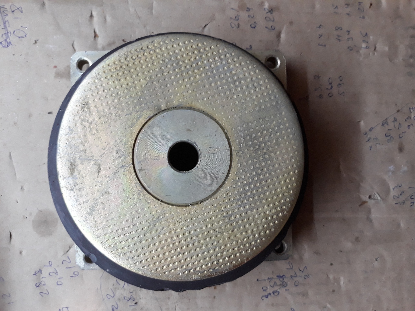

НЧ - производитель неизвестен. Динамики 1993 г.в.

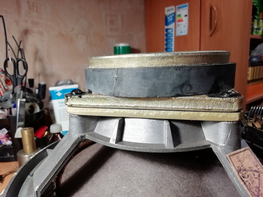

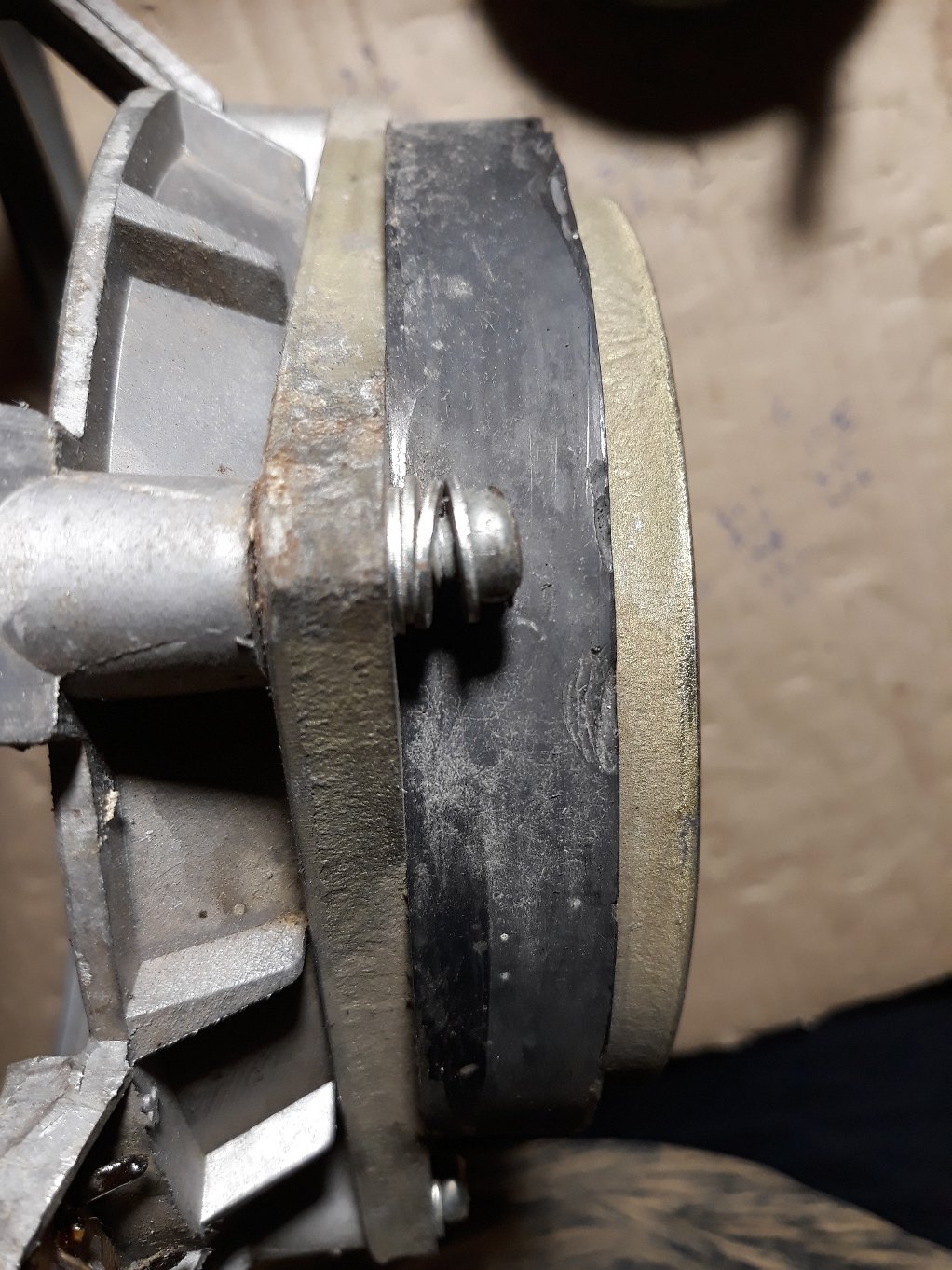

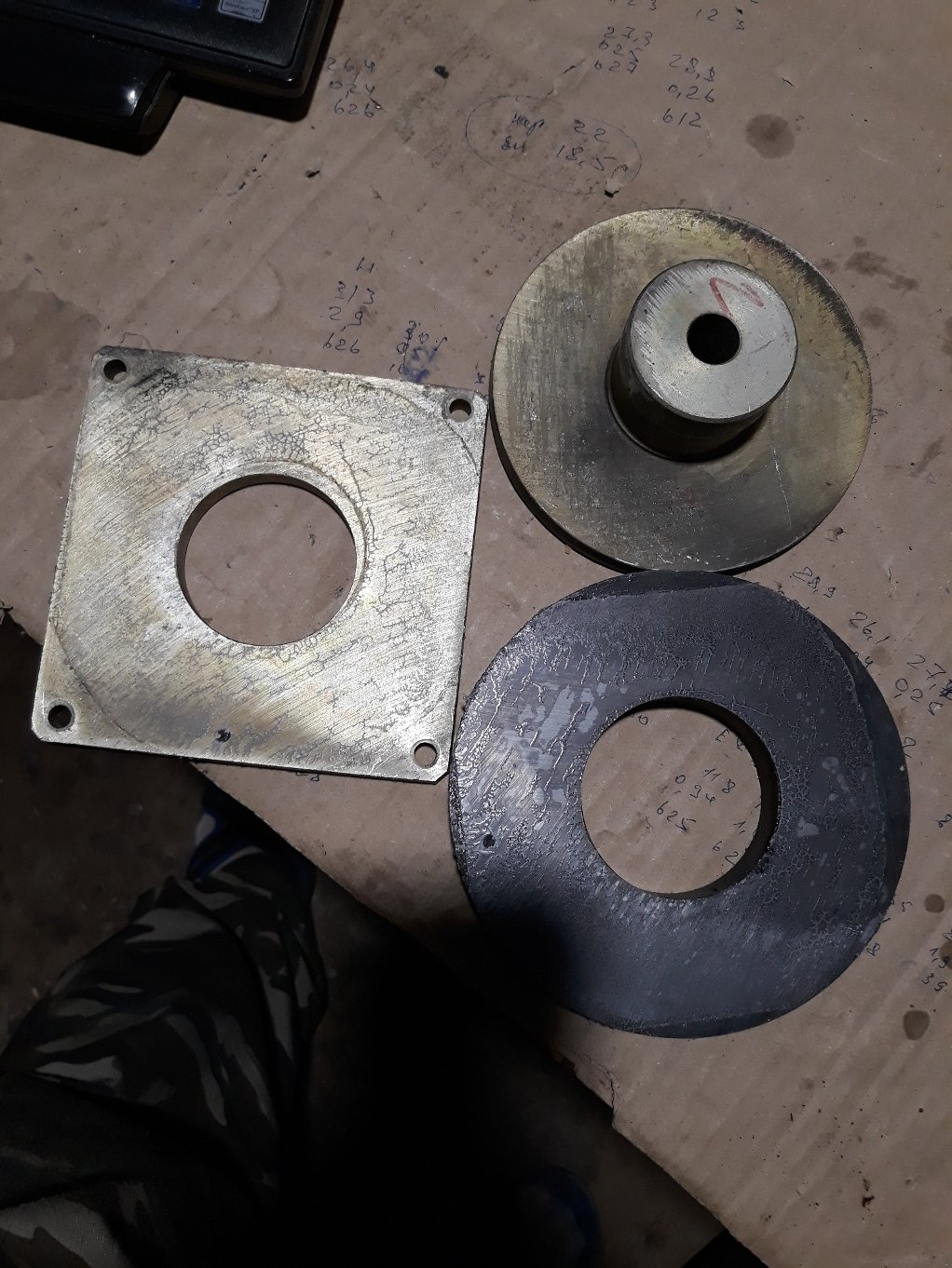

Магниты одинарные. Толщину не измерял. Однако у одного верхний фланец двойной
Причём толщина ближнего к магниту фланца ровно такая же как и толщина одиночного
Керн в МС с двойным верхним фланцем выступает на меньшую высоту и соответственно индукция в зазоре меньше

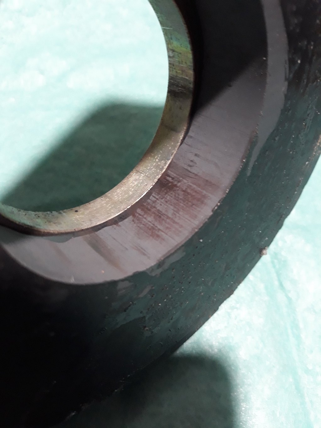

Керн в МС с одним фланцем выступает гораздее. Индукция выше

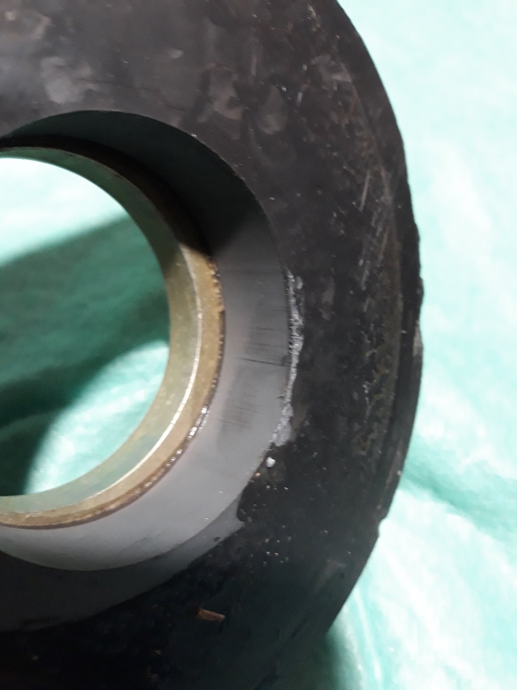

В МС со сдвоенными магнитами, керн выступал на 12,0 мм. На этих НЧ ещё не измерял. Видимо придётся дополнительный фланец снимать. Сниму - посмотрю насколько увеличится индукция в зазоре динамика.
P.S. Подвесы уже приклеены на обе пары.
Наверное, какой-то кооператив склепал динамик со сдвоенным фланцем. Не встречал такие.
