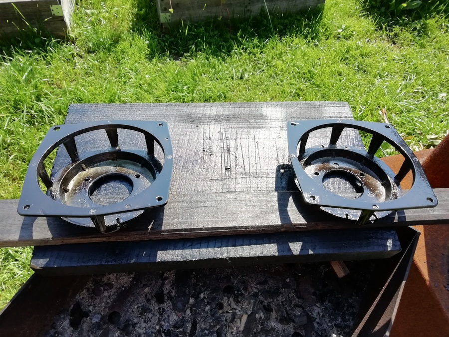

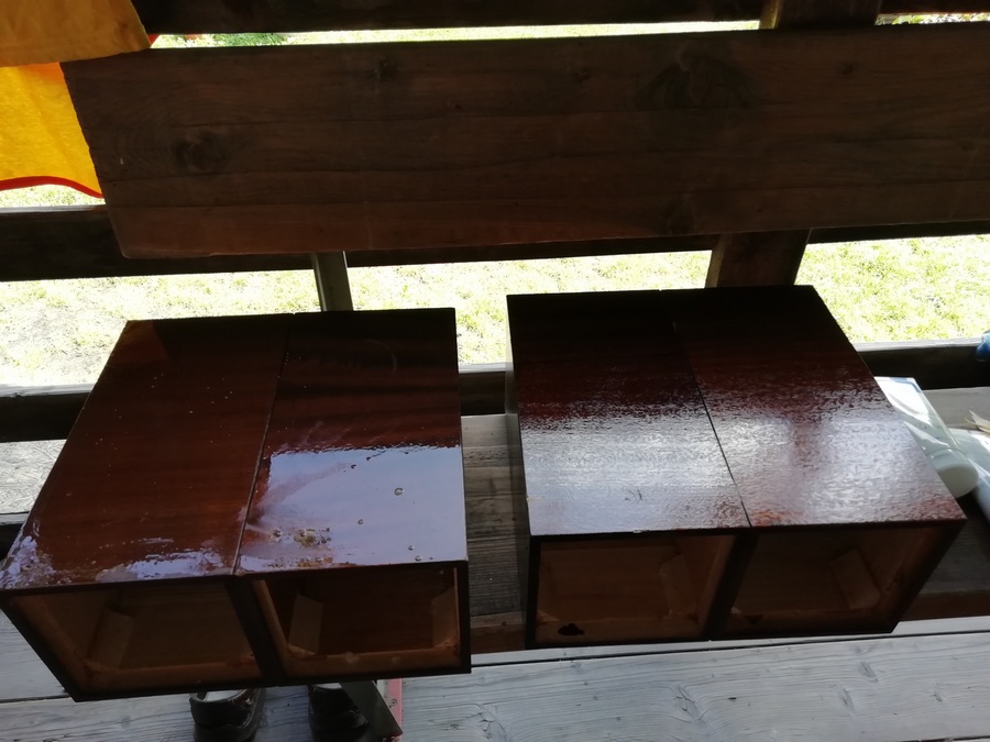

Корзины для ПИ покрасил
Куда я их готовил спилив уши?

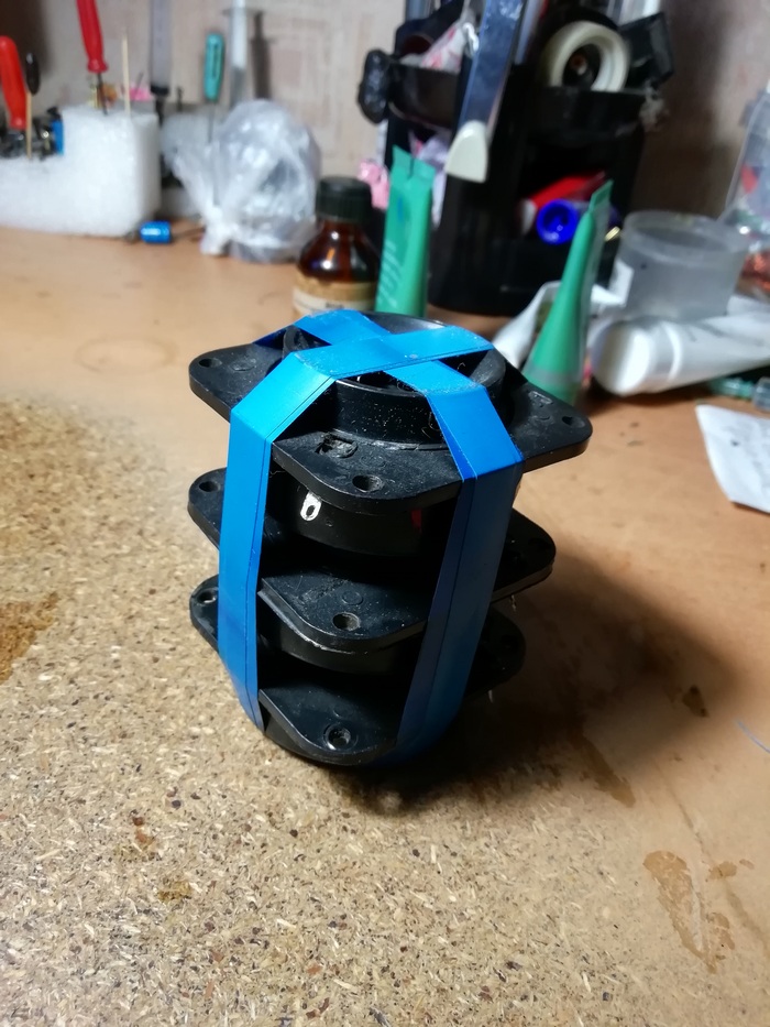

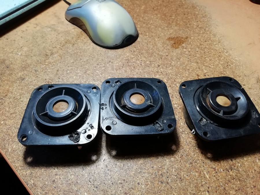

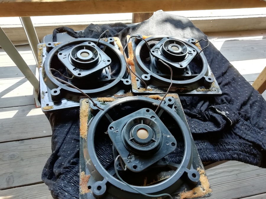

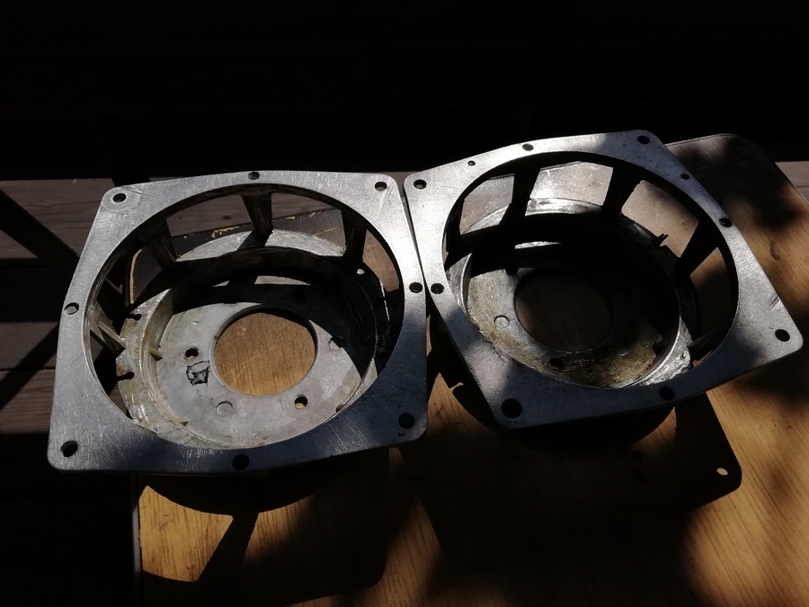

Между делом разобрал все три "конструкции" для очистки от пыли и грязи
Отмыл, обдул, протёр.
Нашёл ещё три головки, причем откликающихся на батарейку.

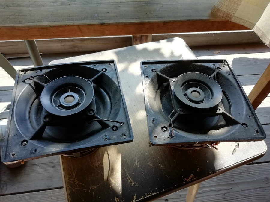

Дома разглядел получше. Фланцы-рупорки оказывается уже оторваны. Катушки целые.
Причём корзины не лопнувшие. Подвижки нужно чистить и слегка править. На струйке пара должно получиться как за здрасьте. Вот только надо ли мне это? Могу отдать кому-нибудь.

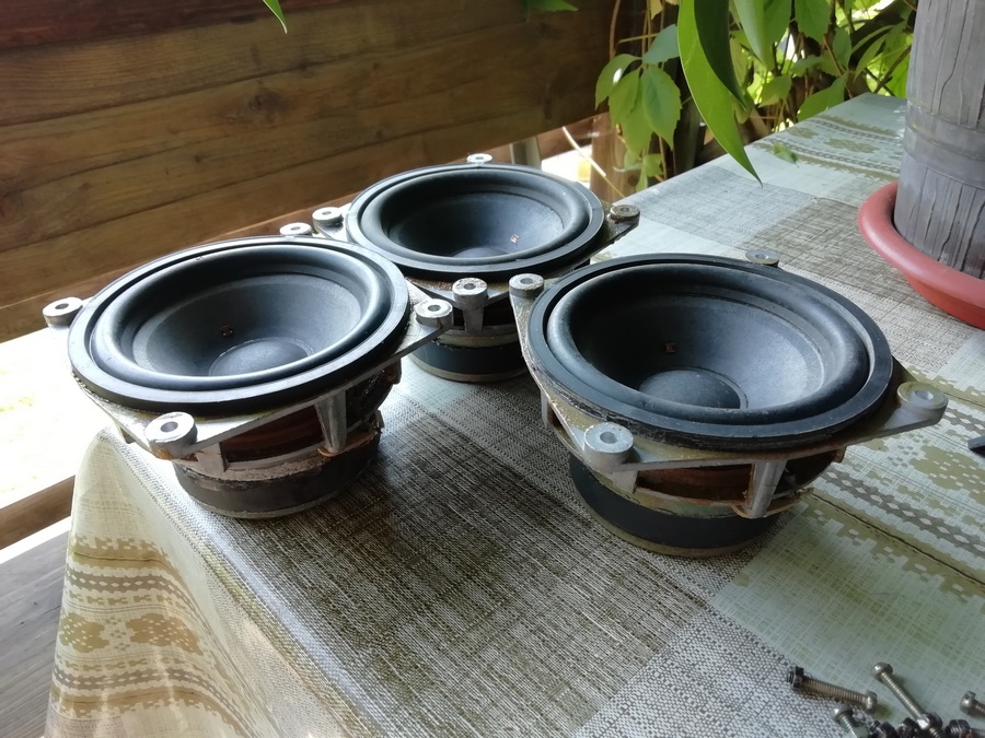

Всё привез домой и хотел прогнать все динамики (есть ещё 4 х 10ГД-34) и выбрать пары НЧ и ВЧ, но вечер казался томным и ничто ни во что не упиралось. Да и приехал домой поздно.
Динамики из темы: https://ldsound.club/threads/25gdn-3-4-katushka-v-tri-provoda.2075/ Нужно доводить до ума, чтобы применить в этих АС. Что я обязательно и сделаю.

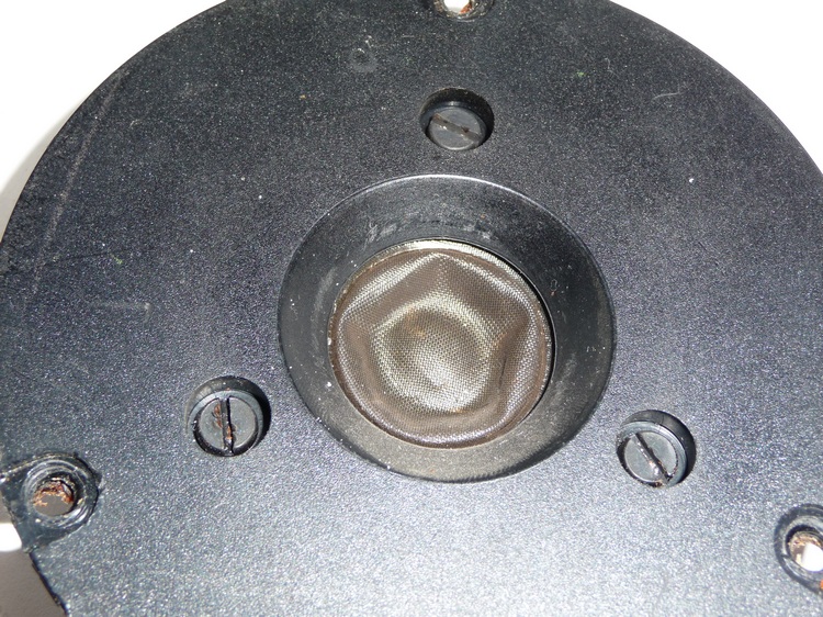

Имеете в виду каркас ЗК или сам куполок?
Сам куполок конечно. Приходилось лечить. Там самое главное не перестараться и не "выправить" подвесик.
Для каркасов катушек конечно же другой способ. Иногда безразборный.
Например было
И стало
Его величество пар!

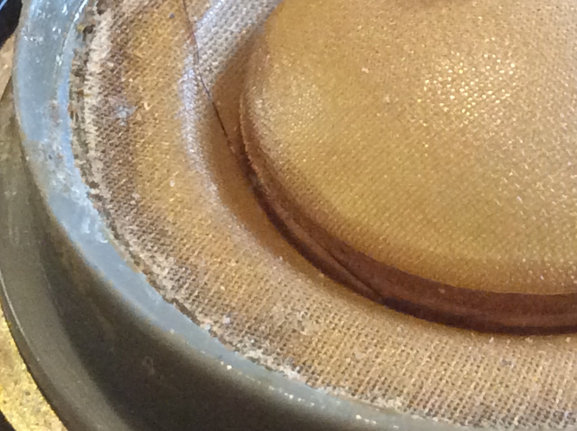

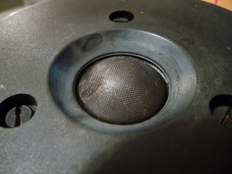

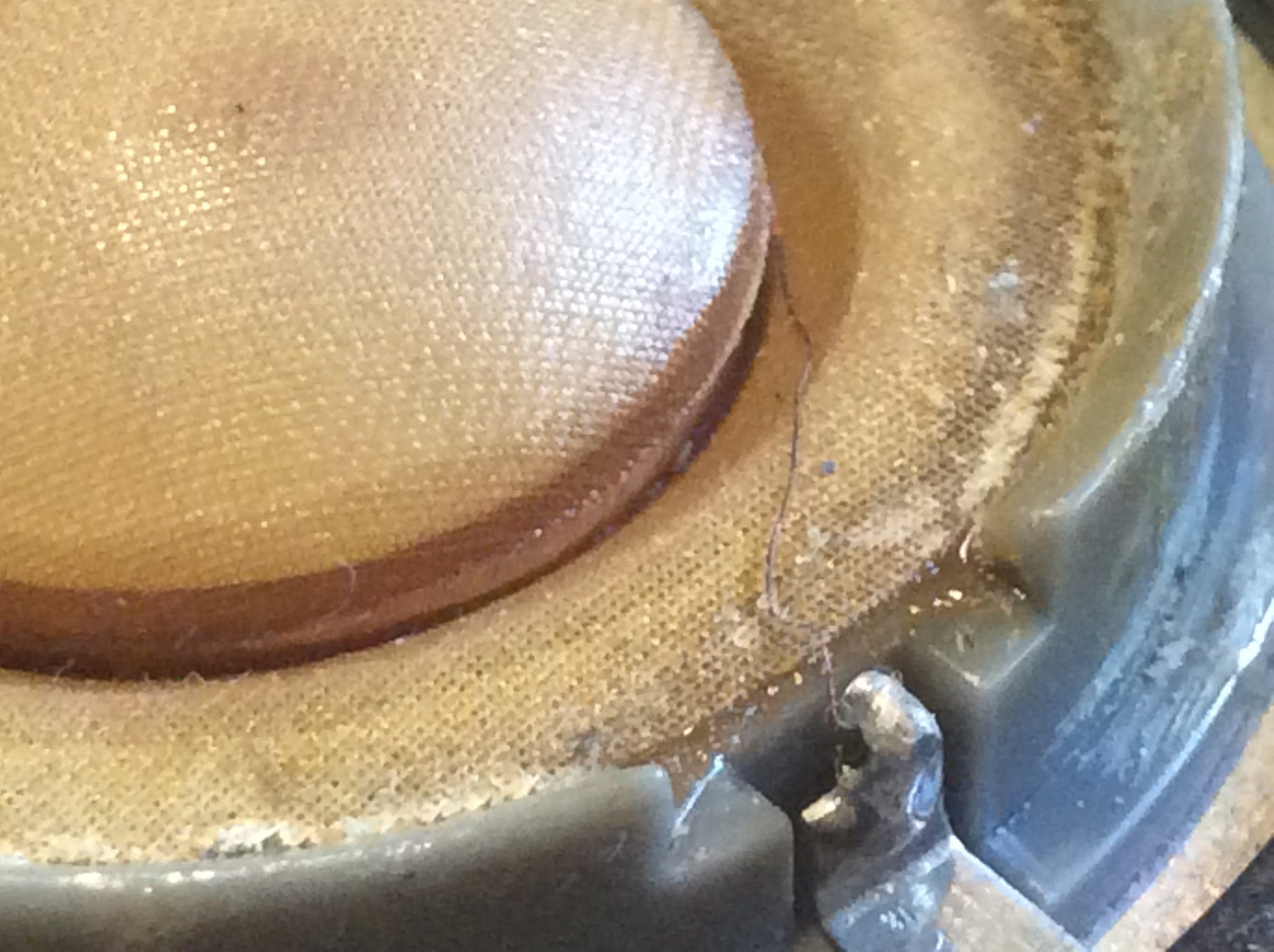

А если отклеить колпак, выправить и приклеить на место?
Равноценны, только сеточка 4ГД-6 без покрытия.
Тяжело корректно снять купол с 3ГД-2 в сборе, нужен специнструмент. Проще извлечь вместе с катушкой.
А потом уже с ЗК снять куполок.

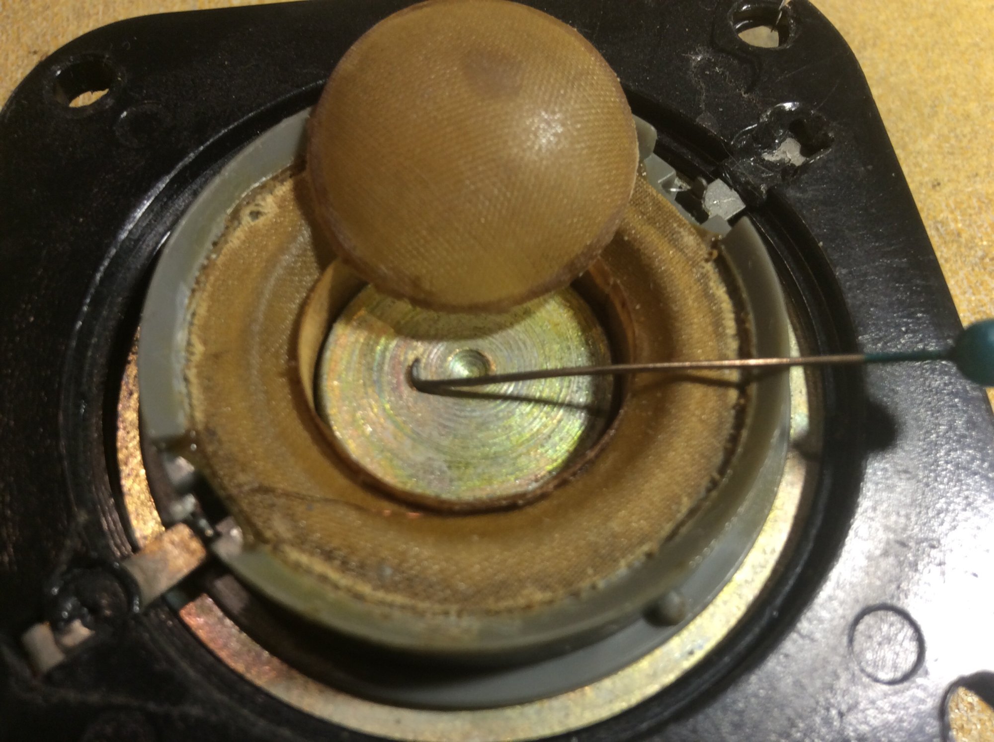

Тут эта. Позволил себе усомнится в советах мастера.
Взял 3гд-2. За 5 минут с перекуром сделал «СПЕЦИНСТРУМЕНТ».
Мазнул по контуру кисточкой этиловым. И через пару минут:
СПЕЦИНСТРУМЕНТ на керне прилёг отдохнуть от тяжелой работы.
Как говорится - послушай специалиста(мастера и прочего гуру) и сделай по своему.
Никому верить нельзя! (с)
Это тот случай, когда к мастеру действительно прислушались, и действительно был сделан специнструмент.
Ну и присутствовал элемент везения - клеем место не было густо залито, он охрупчился.
Обычно делал проще - снимал всю подвижку, чтобы добраться до катушки. Как правило, у таких динамиков или обрыв провода на выходе, по пути к клеммам, или сожженная катушка, которую надо было менять.
Если же электрическая часть была целой, а куполок смятый, то не церемонился с ним при снятии для замены, больше заботился о том, чтобы не помять верх звуковой катушки, чтобы она не потеряла жесткость.
И вообще, если этиловый спирт использовать по назначению, к примеру, как технический растворитель/размягчитель клеевых швов, а не как размягчитель мозгов, то все в жизни будет получаться.

P.S. Прогнал через "Е7-15", 7 штук 10ГД-34 "RRR" разных годов выпуска. С трудом подобрал пару....
Ставка на 25ГДН-3-4 (один перемотан в три провода) пока делать рано. У не перемотанного просажена подвижка. Катушка над керном выступает примерно на 1,0 мм в отличие от перемотанного у которого всё правильно - выступает на 2,0 мм. Всё визуально.
В первом приближении согласен со всеми пунктами, но есть уточнение по шестому.
Боком жала делал кольцевую канавку в пластмассе, по средней линии МС, и наматывал туда стеклонить с эпоксидным клеем. Канавка не глубокая. Трещины залечиваются, или не возникнут в будущем.
Что за клей такой?

Тот кто хочет, тот делает. Остальные ищут СПЕЦИНСТРУМЕНТ.
Не нужно для снятия колпака в 3гд-2 никакого спец, супер, пупер и др. инструмента. После второго нежного пролива спиртом колпак соскочит от легкого прикосновения конца ножа.
И очень любят учить других. Им бы унять непомерное ЧСВ.
зНАЧИТ, клеено БФ-ом.
Я когда свои 3гд2 промывал от грязи,этот клей размачивался даже обезжиривателем.
Как раз всякие ляпки и излишки убрал.
Оказалось совсем даже легко.
Оказалось проще отклеить колпак. -2
Не отпаивать провода и не нарушать центровку.
Не размягчайте мозги спиртом, Святослав!
Используйте его как растворитель/размягчитель.

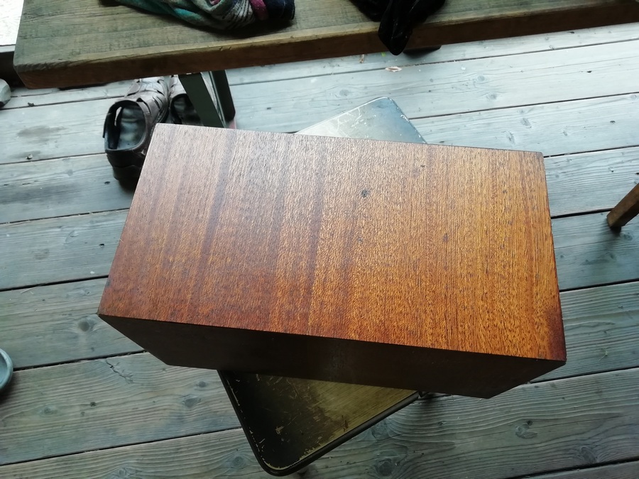

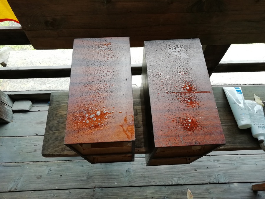

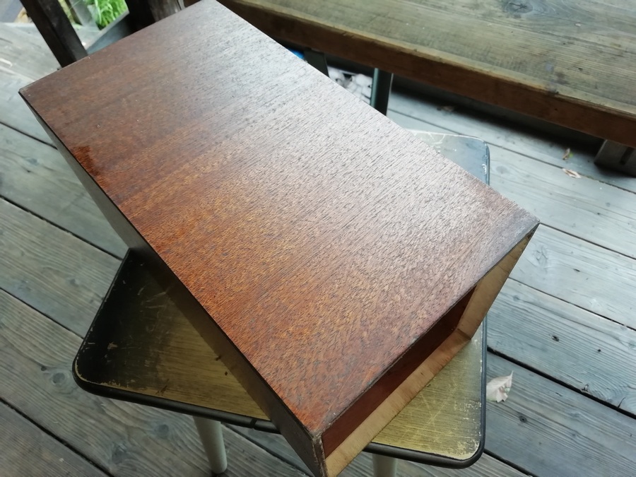

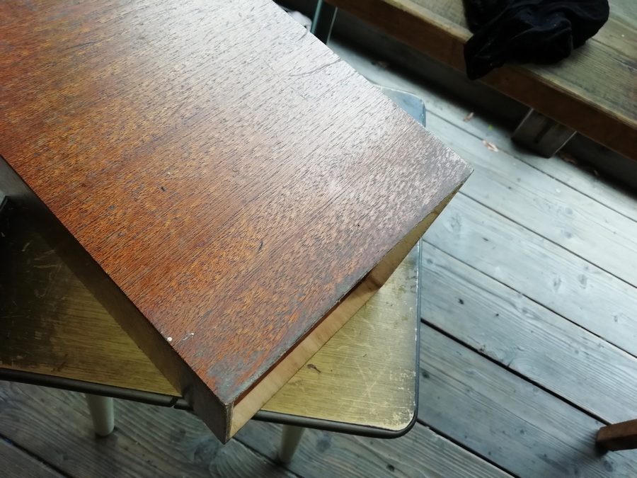

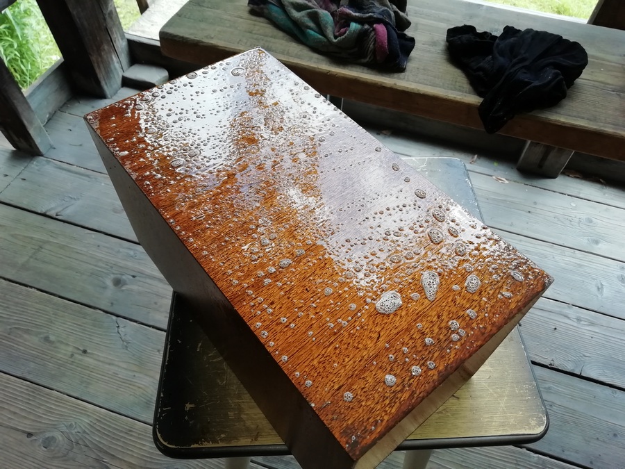

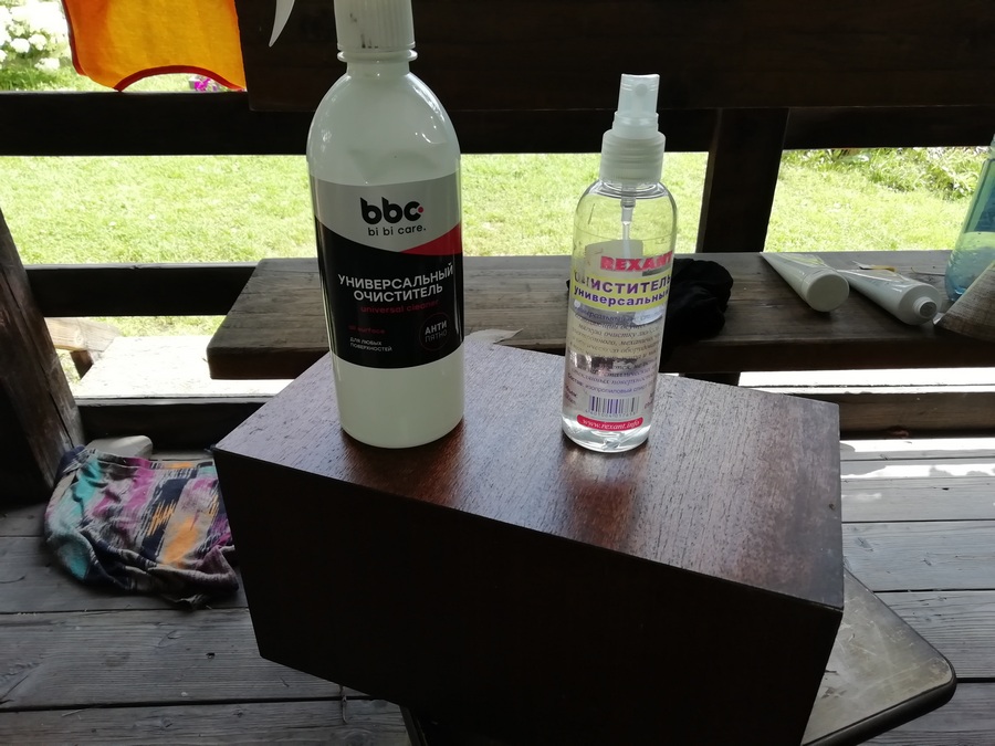

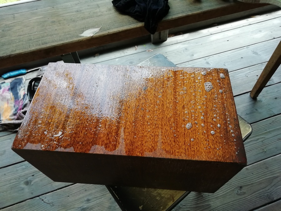

Вчера, пока выдалось время, мыл корпуса будущих АС. Применил "Универсальный очиститель ВВС", "Очиститель салона пенный ВВС" и банальный "Спирт изопропиловый".
Проверил на оставшемся без дел корпусе. Сначала использовал универсальный, потому как он для любых поверхностей.
Сторона первая, спирт в данном случае не использовался / универсальный очиститель и его результат
IMG_20230804_125401.jpg IMG_20230804_125418.jpg IMG_20230804_125507.jpg IMG_20230804_125658.jpg
Сторона вторая при том же участнике
Нанесённый очиститель было бы неплохо растереть по поверхности мягкой зубной щёткой или какой другой небольшой. Я растирал пальцем. Затем влажной (сильно отжатой) тряпкой стирал средство очистки, а уже затем чистой и сухой тряпкой. Результат виден.

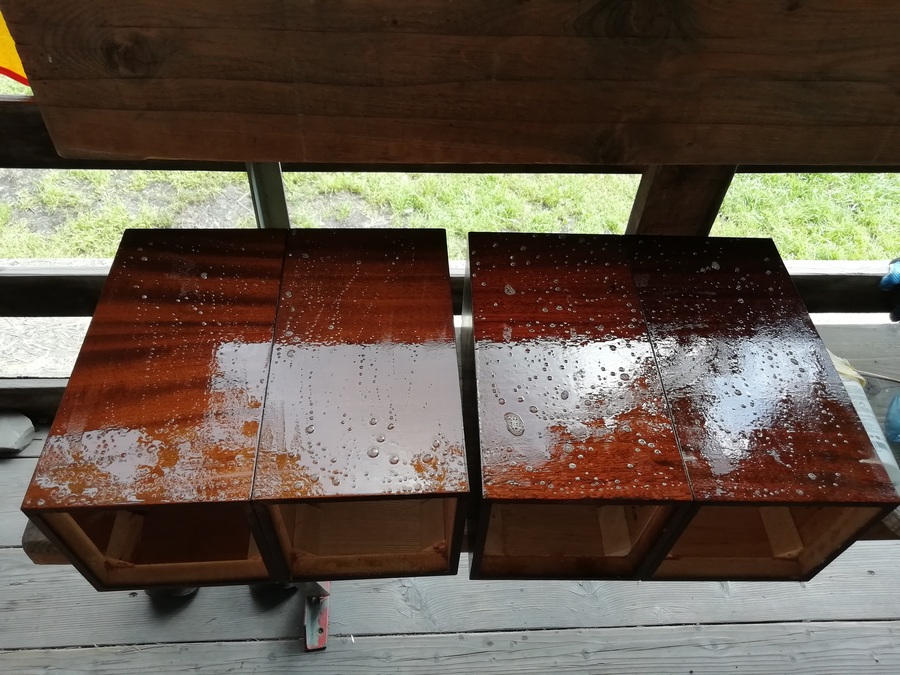

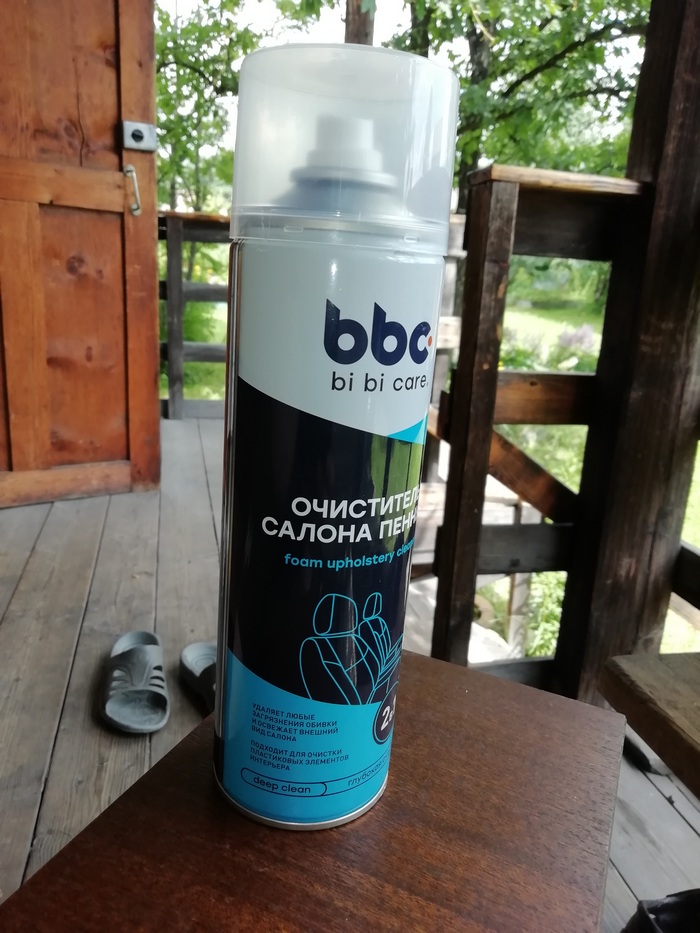

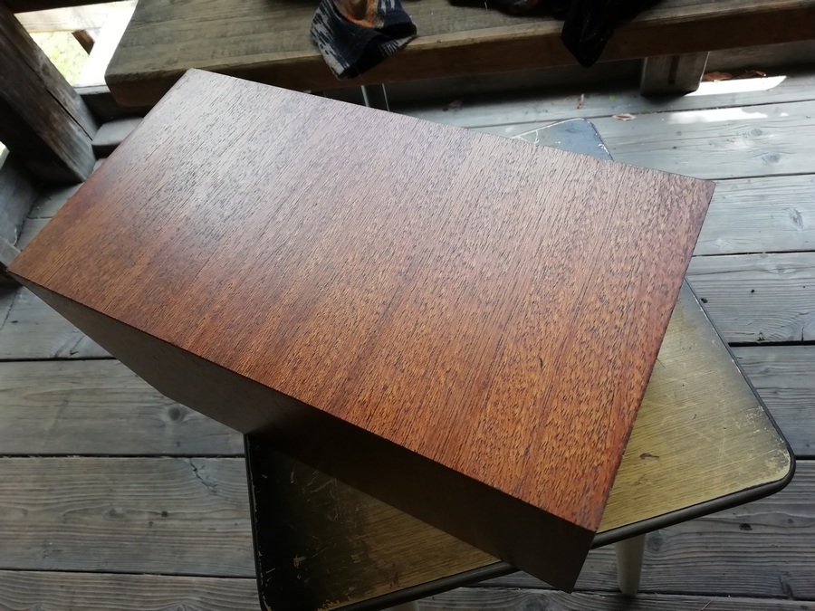

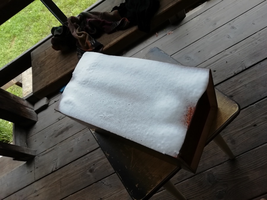

Пришла очередь "Пенного очистителя"
Результат примерно одинаковый.

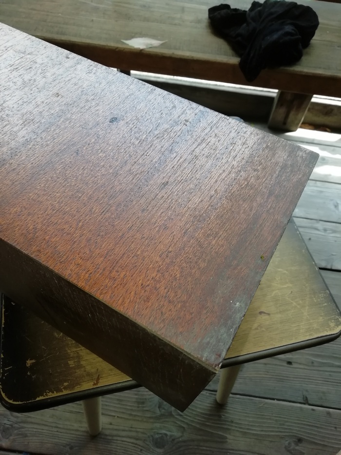

Далее, последняя сторона корпуса обработана спиртом изопропиловым

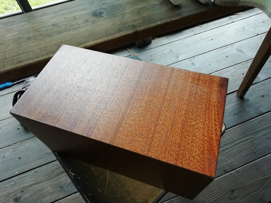

Понравилось меньше всего. Выбор пал на "Универсальный очиститель". Им и были обработаны оба корпуса. Поочерёдно со всех сторон
IMG_20230804_131211.jpg IMG_20230804_131504.jpg IMG_20230804_132127.jpg IMG_20230804_132536.jpg
Не сказать, что корпуса засияли как кота яйца, но результат имеется. после конечной сборки и проверке в работе, обработаю ещё разок.
Изопропиловый не рискнул бы применить, хорошо, что все обошлось.
Он мог подрастворить лак на шпоне, сделать его белесым.
Посмотреть вложение 72816 Посмотреть вложение 72817 Посмотреть вложение 72818 Посмотреть вложение 72819
Посмотреть вложение 72820 Посмотреть вложение 72821 Посмотреть вложение 72822
Посмотреть вложение 72823 Посмотреть вложение 72824 Посмотреть вложение 72825

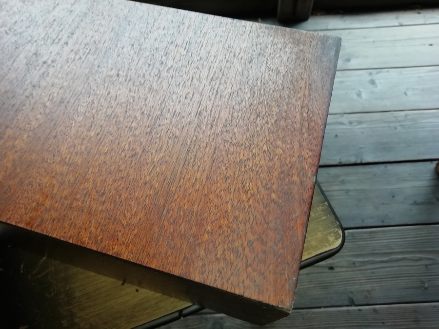

Посмотреть вложение 72826 Посмотреть вложение 72827 Посмотреть вложение 72828

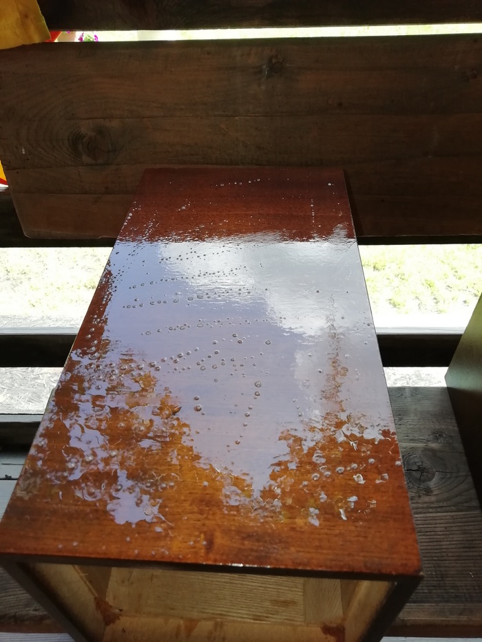

Посмотреть вложение 72829 Посмотреть вложение 72830 Посмотреть вложение 72831 Посмотреть вложение 72832

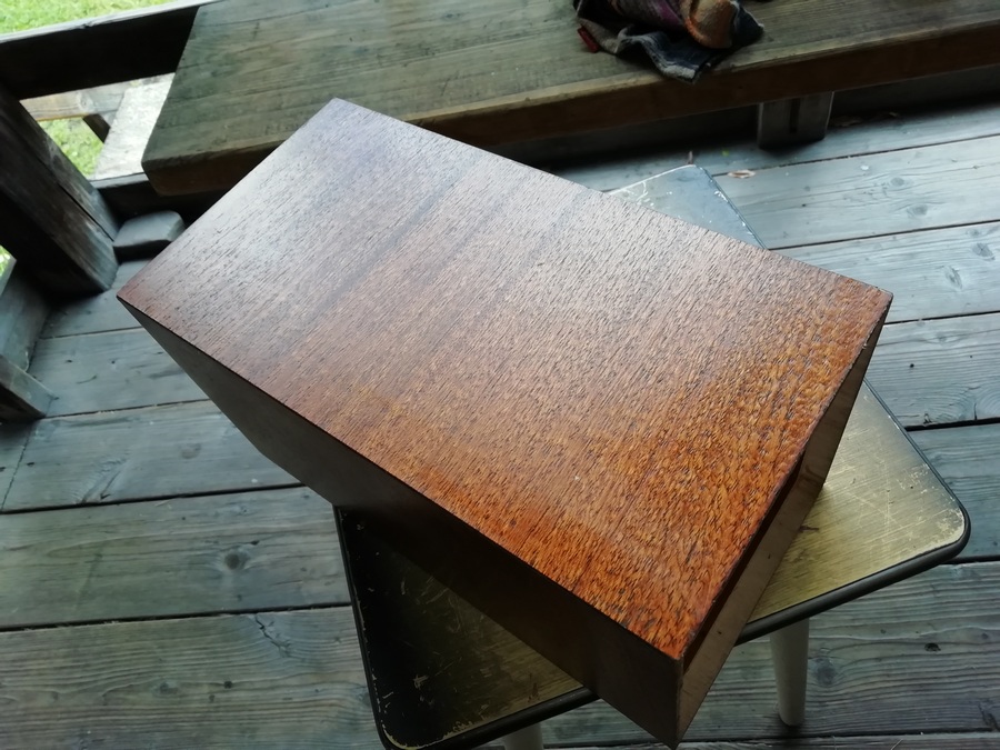

На стакан дистиллированной воды 50 гр нашатырного спирта и пару ложек Фэйри подобного моющего.
Мыть щеткой, протереть влажной микрофиброй.
Наносить удобно распылителем с сеткой от Комета, который не распыляет, а вспенивает средство.
Пахнет, но работает.
Отмывать бытовую грязь растворителями не имеет смысла.
А потом ещё бы маслом для дерева.

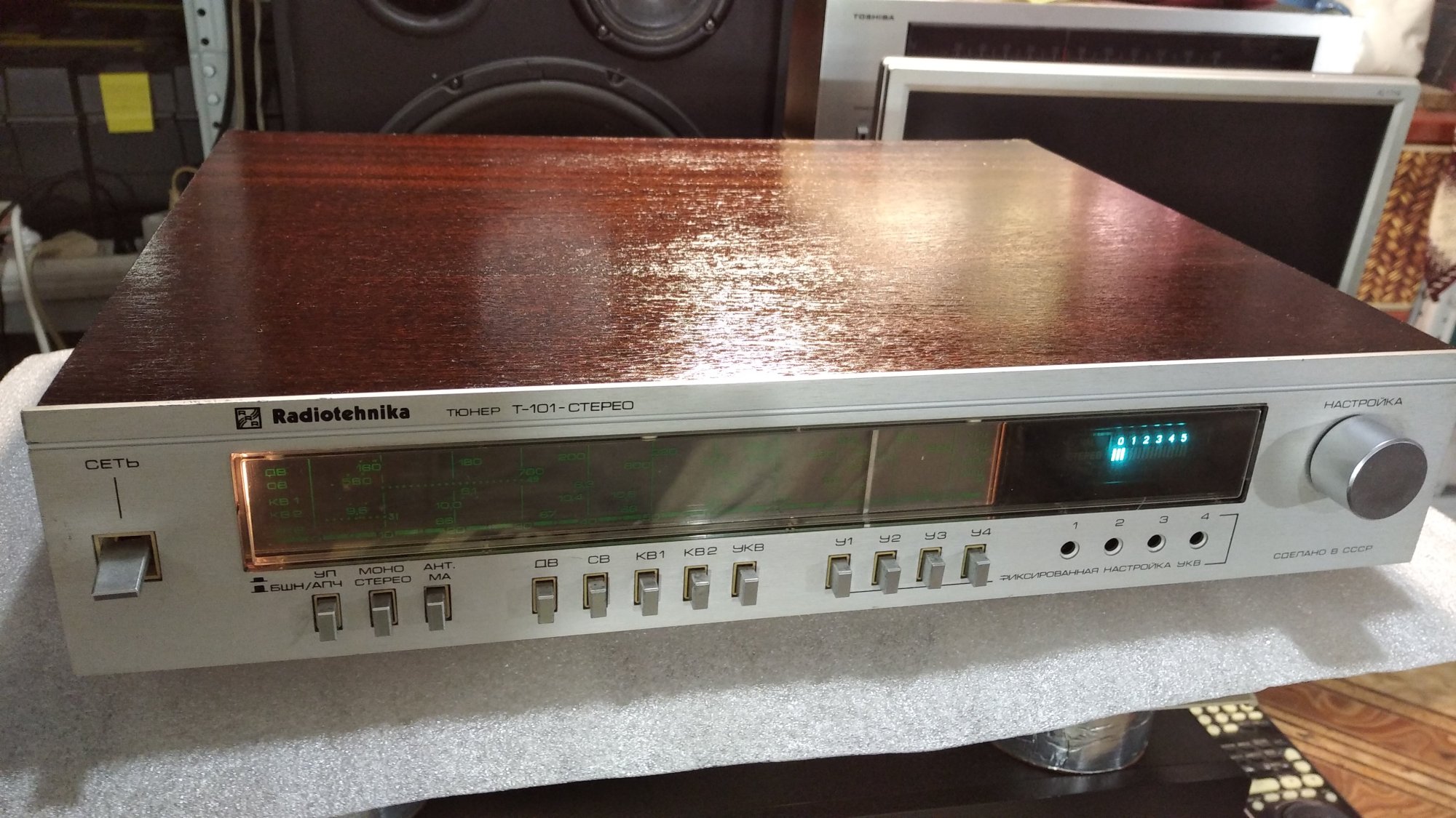

    361.2 KB · Просмотры: 54
Маслом по лаку? Ну- ну.
Шикарно.Уже опробовано.
Особенно по старому ,полуссыпавшемуся ,потёртому.
Масло потёртости скрывает,выравнивает цвет.
Сначала попробуйте,потом говорите.

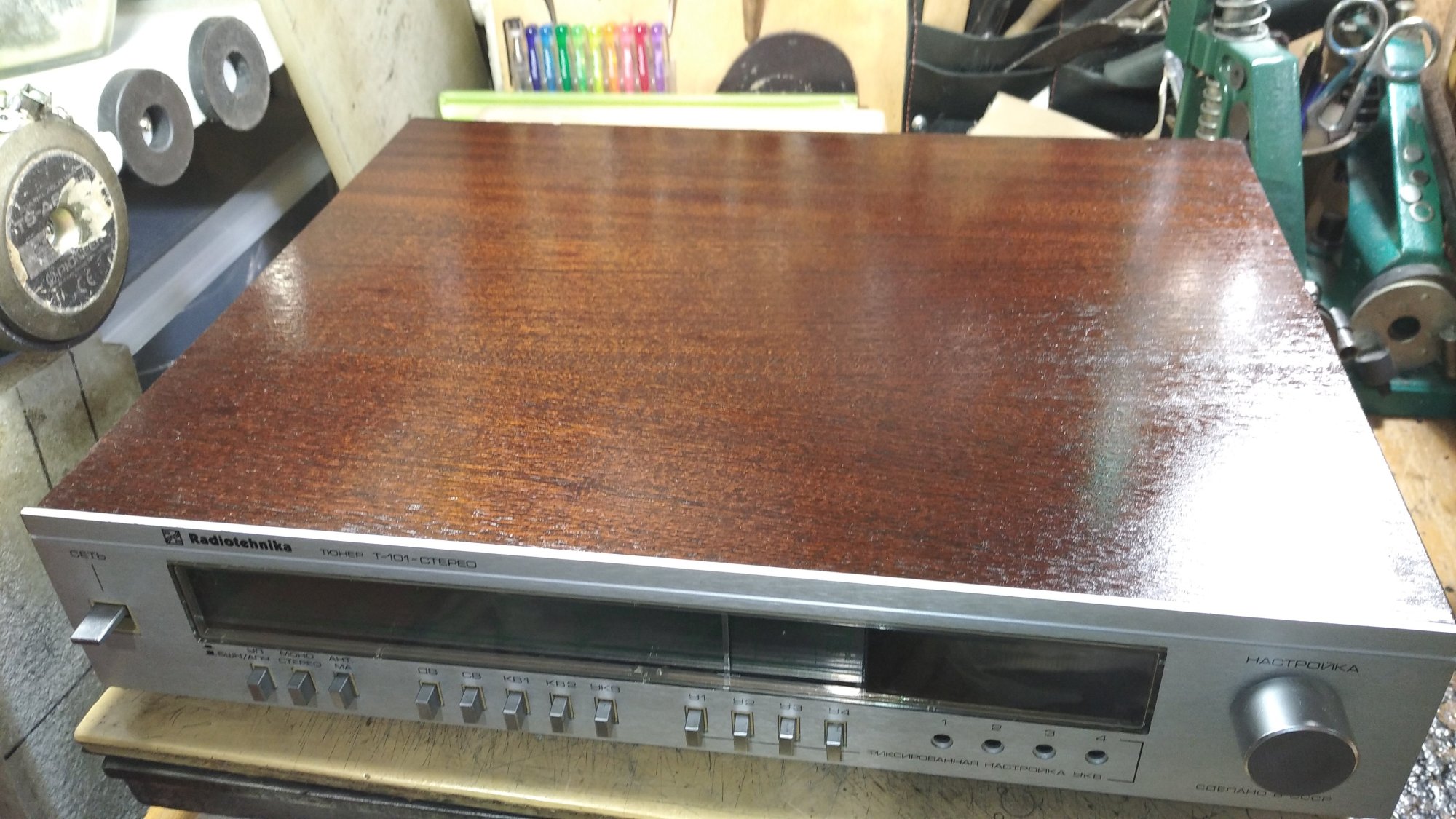

    380.9 KB · Просмотры: 71
