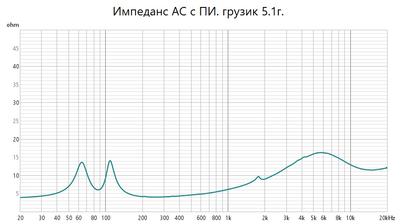

Я хотел нечто подобное, но не конрапертуру. С одним рассеивающим конусом. Тем более опыт был. В первом сообщении. Но пошёл, на мой взгляд, по более лёгкому пути.
Поставил одну колонку на другую и послушал. Можно без конусов попробовать. Если лень мудруть с установкой друг на друга, то 2 табурета в помощь. Кладешь на них 6ас и слушаешь.
Куда уж легче? )))
Так фазировку НЧ раньше проверял. Когда сомнения были, а вскрывать не хотелось.

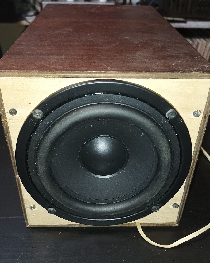

Ну и ещё... Дело в том, что нет даже пары, чтобы хотя бы собрать на попробовать. Есть один корпус. Всего.
А эти не разобрать. Скручена и склеены насмерть.

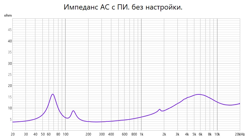

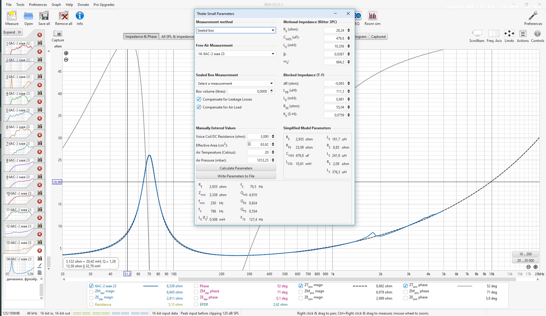

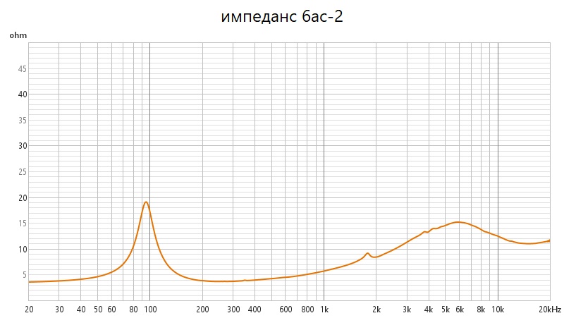

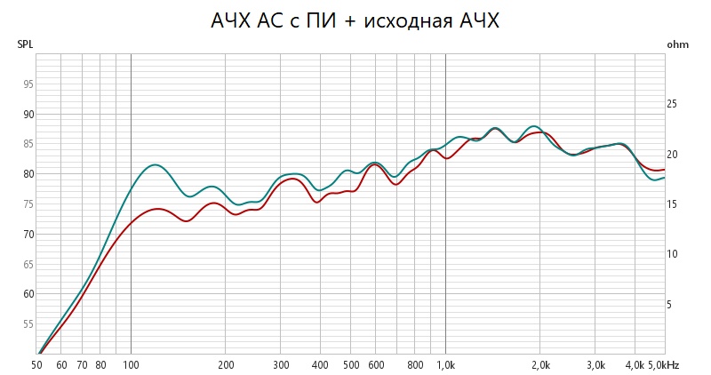

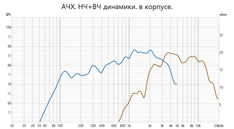

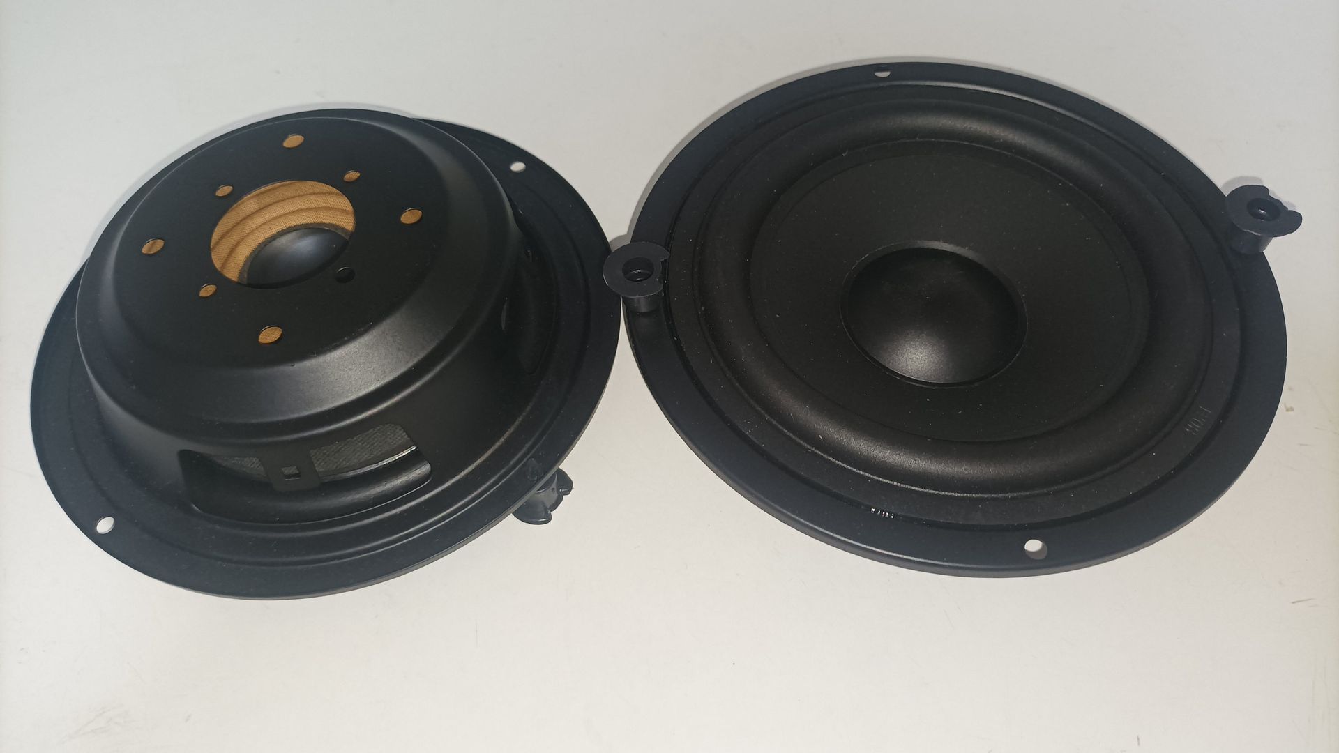

В малогабаритных использовали 20ГДН-2 (Гагарин) с более низкой отдачей.
Автор статьи в Радио предлагал использовать 25 ГДН-3-4 (также известный как 15 ГД-14). Фильтр- от "кубиков".
Замечу, что для ПИ требуется определённый объём-низкие из ниоткуда не появятся(. Придётся мириться с низкой отдачей. Преимуществ по сравнению с нормальным ФИ (например, "кубиками") нет.
Есть пример неудачной ПИ:
На Али продаются 4" НЧ и ШП динамики (недешего) с подходящими параметрами и пассивные излучатели. Придётся переделать перед и зад(,
Получится очередной бумбокс)
