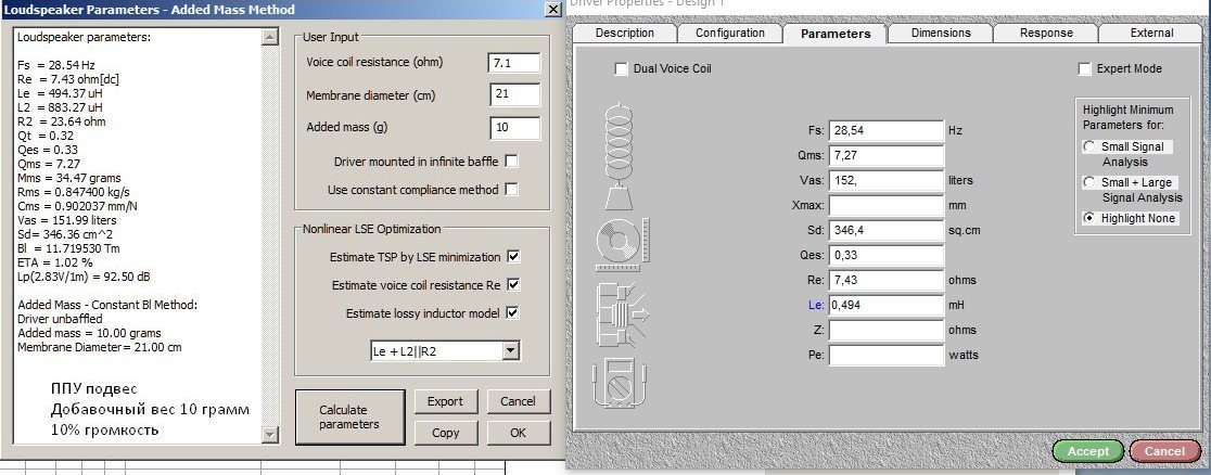

Замер с 10 гр. ППУ подвес. Все измерения на разной громкости из сообщения #113 тоже на ППУ были проделаны. Сейчас сделаю замер на резине и добавлю в этот же пост.

У вас масса подвижки 35г, ей эти 10 грамм что слону дробина, грамм 30-40 нужно, а ещё лучше в ящик известного объёма сунуть, это будет точнее.
Если выше почитаете, то все замеры с добавочной массой производились с 42 гр.
Тогда прикреплю 10гр. замерю, и ещё 40-50гр. замерю. А не будет ли с колпаком всё иначе, ведь он будет притормаживать диффузор, из за объёма воздуха находящегося под ним?

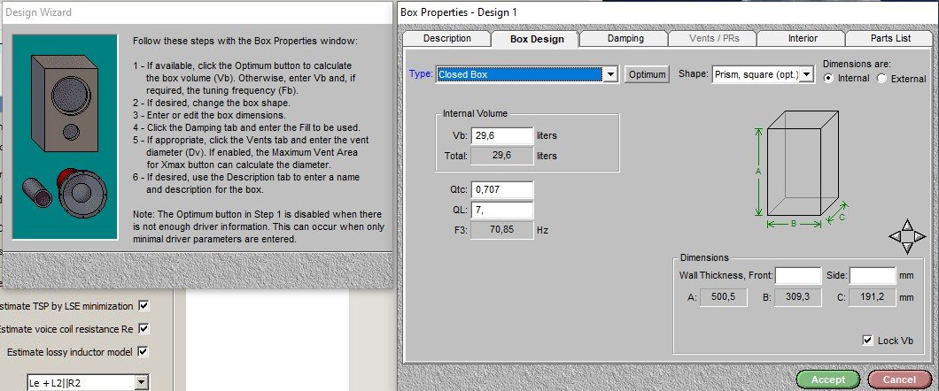

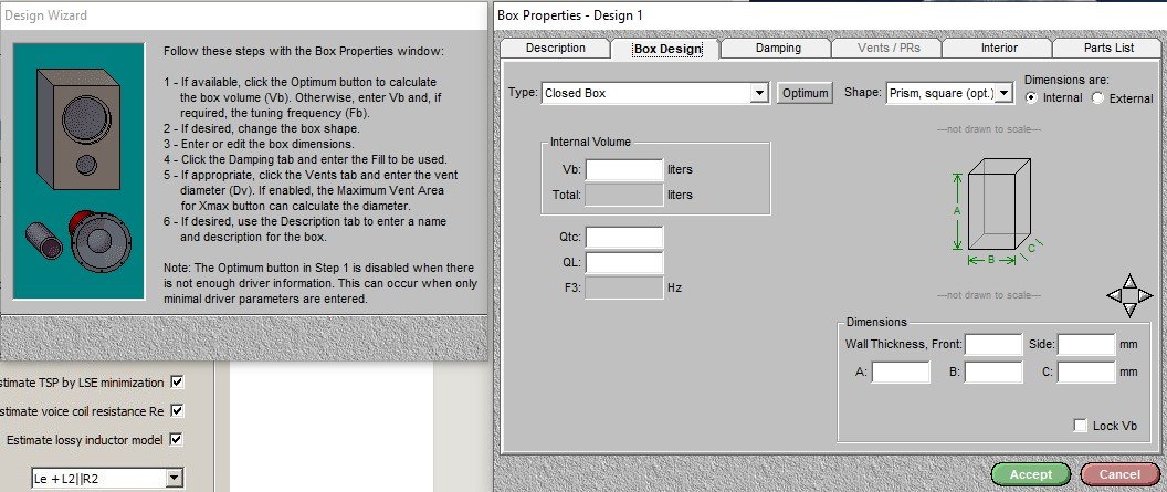

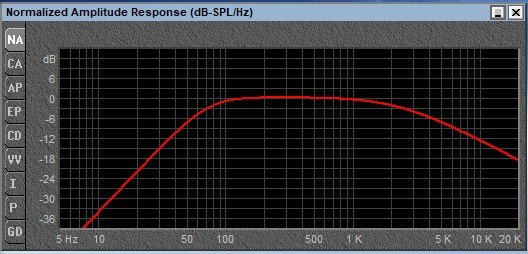

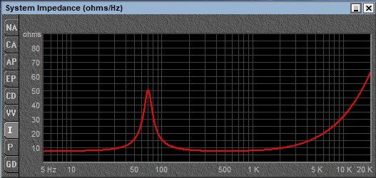

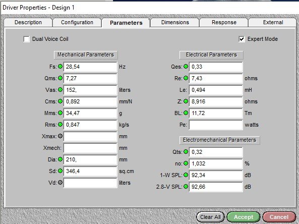

Вчера пробовал рассчитать корпус в программе Bas Box 6 Pro. Смутил маленький объём ящика около 30 литров. Где то не правильно что то сделал видимо.
Ввожу данные
Добавляю ещё потому что без них не считается добротность в программе, хотя электрическая и механическая добротности были введены.

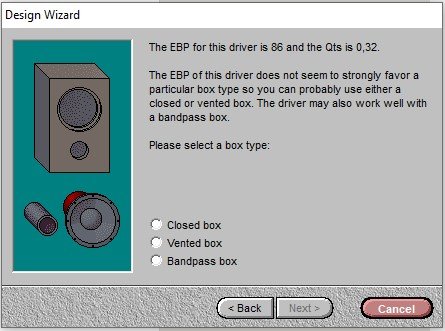

Указываю закрытый ящик
Тут нажал на кнопку Optimum
И получил около 30 литров...

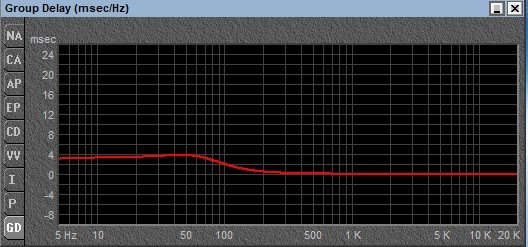

Графики.
Какой объём использовать чтобы в дальнейшем можно было измерять динамики? Наверное лучше больший, а потом вкладывать туда материал какой-нибудь тем самым уменьшая его объём?

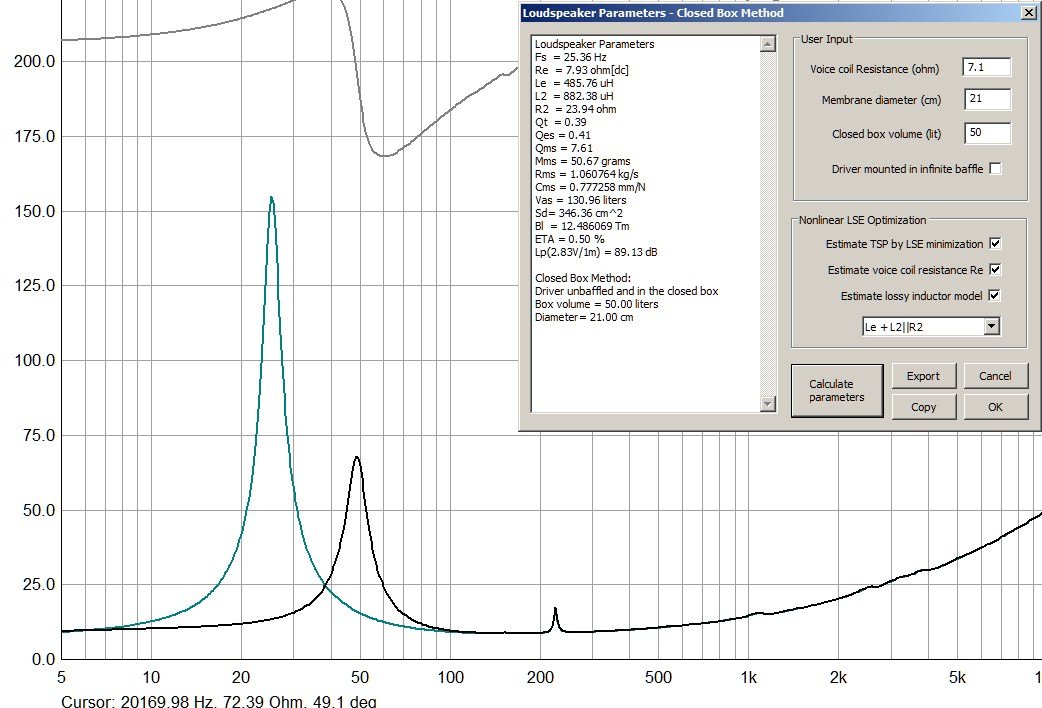

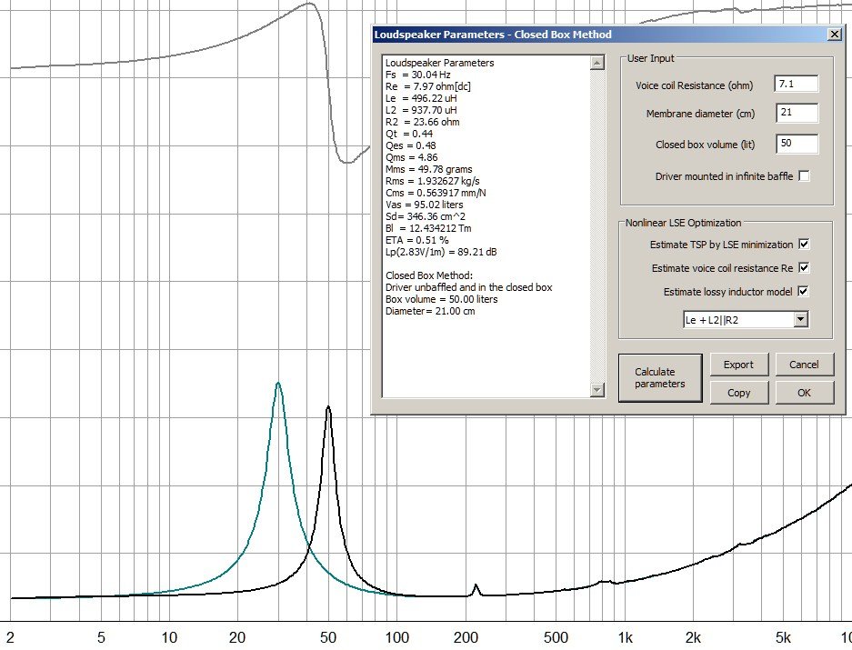

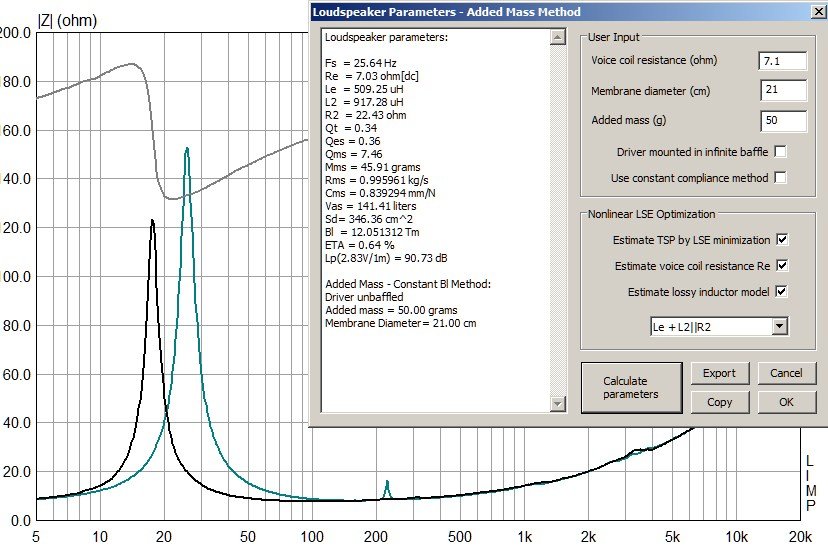

Замеры с 10 граммами + прикрепляю 50 грамм. В процессе думаю об измерительном объёме, так как не раз говорилось что это максимально точный метод... 100 литров думаю сделать, ну это так сказать с запасом "на все случаи жизни" или это мало? Или можно меньше? Объём буду изменять путем закладки чего либо.
ППУ
Резина

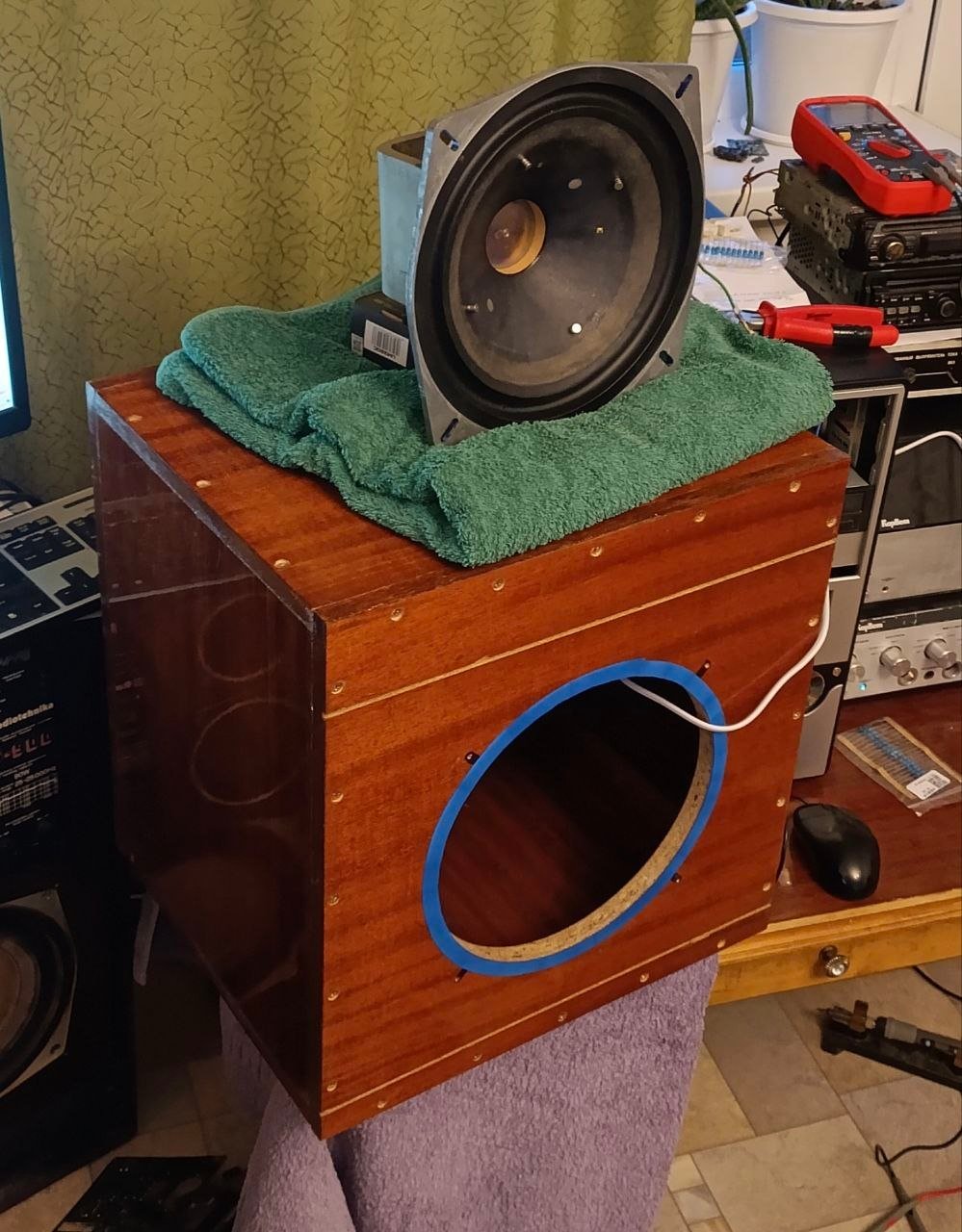

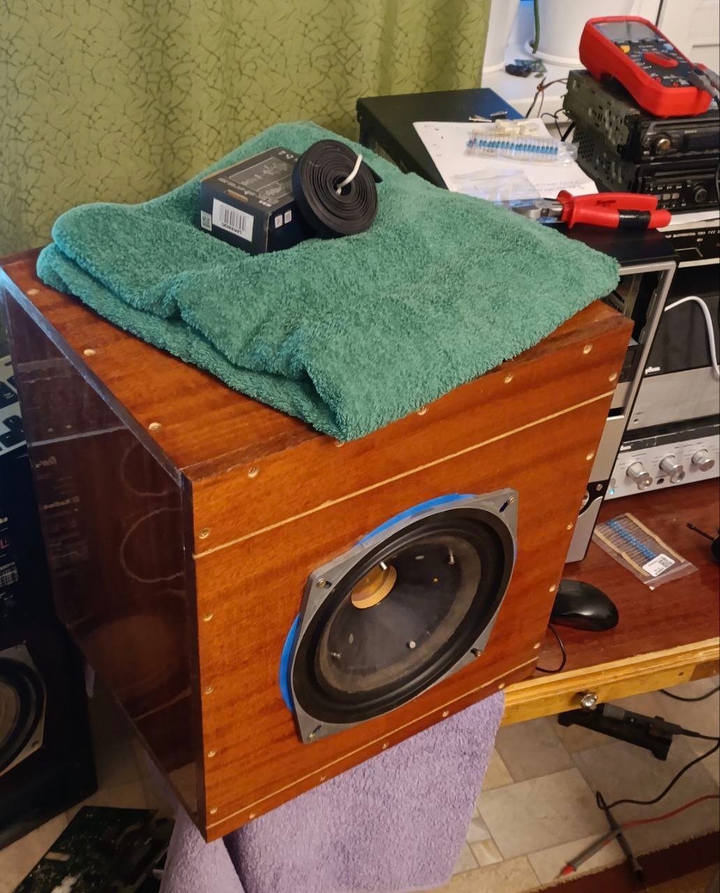

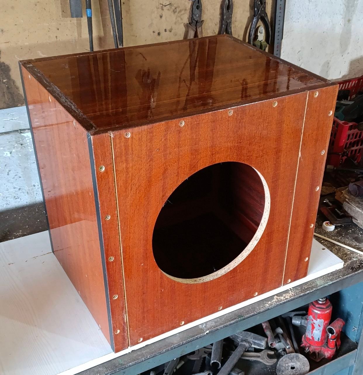

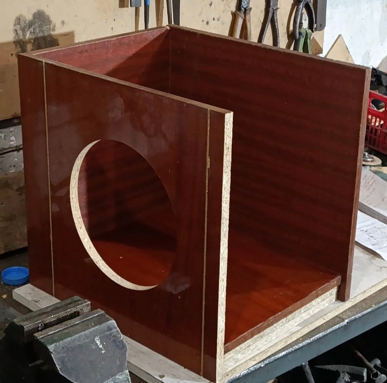

Сегодня напилил заготовок, завтра буду собирать, будет короб объёмом почти 50 литров. Буду скручивать на евро саморезы, а вот чем уплотнить стыки думал герметик использовать, но вот какой именно?
Пройдись чуть наждачкой углы и залей полимерным клеем для полистирольной плитки.
По 30 минут на плоскость досточно, потом переворачиваешь и проливаешь другую сторону.
Не понял, это уже в собранном виде проливать? Объясните детальнее пожалуйста
Я вообще думал при сборке сопрягаемые плоскости герметиком или клеем каким то промазывать и собирать...
Хорошо держится клей-герметик для авто-стёкол. А вообще я бы ещё брусочки во всех местах склейки добавил.
Зачем использовать конфирматы мне не понять. ПВА и через каждые 10 см жёлтые саморезы (чёрные хрупкие).
Чтоб потом не тратить много сил на шпатлевание, предлагаю оклеить потом со всех сторон крагисом. После него поверхность прям идеальная. Вот мои АС. ДСП покрыта крагисом и покрашена с баллончика
    289.7 KB · Просмотры: 23
Спасибо, учту на будущее но это короб просто для установки разных динамиков и замеров параметров Т.С.
ПВА какой именно?
При сборке промазать и скрутить а потом уже готовый корпус пролить изнутри для полной герметизации.
Герметик тоже хорош, но цена много выше чем литровая банка клея.
Хорошо жить не запретишь,но оно того не стоит.
ПВА какой именно?
Любой строительный, чтоб густой был, а не водичка. Если для "чистовой" колонки, чтоб по высшему уровню, то D3 водостойкий. Клейберит например.
Можно ещё взять клей PUR. Он на воздухе вспенивается и, если в шве есть пустоты, то их заполняет. И, хоть он возможно сам по себе менее крепкий чем ПВА, но гораздо лучше цепляется за поверхность ламинированного ДСП. Как пена строительная. С ним как с пеной надо аккуратно, а то вымажешься.

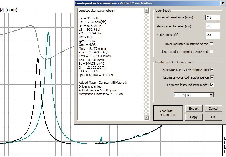

Собрал короб 50л. Добавлена масса 10гр. в виде магнитиков неодимовых, сразу скажу они не приближаются не к корзине, не к магнитной системе.
photo_2026-04-09_21-10-44.jpg photo_2026-04-09_21-10-43.jpg photo_2026-04-09_21-08-22 (2).jpg
ППУ
Резина
Посмотреть вложение 180412 Посмотреть вложение 180422 Посмотреть вложение 180413
ППУ
Резина

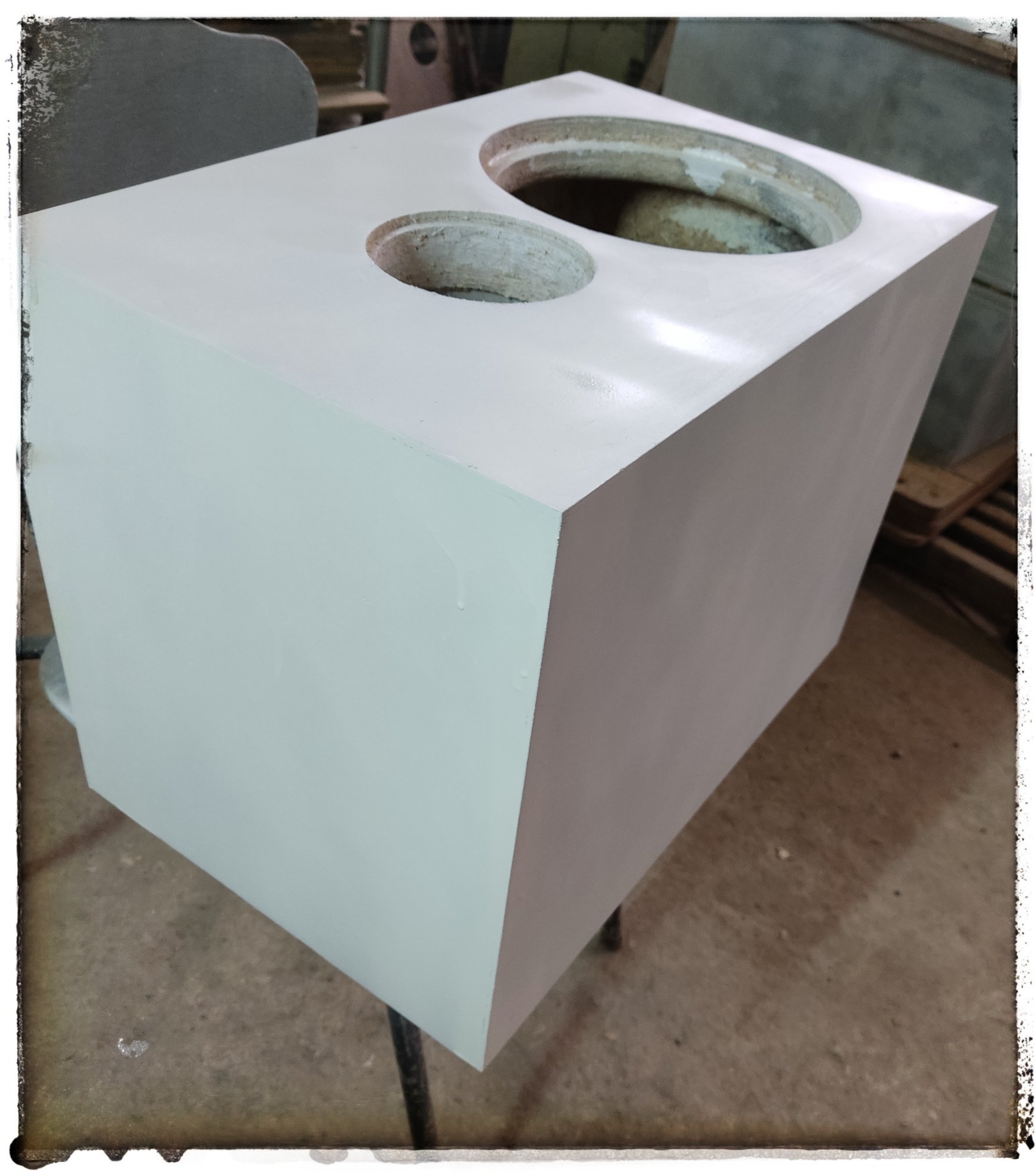

Басовая колонка .да и любая из нутри необходимо обклеивать самое простое, мастичная авто шумо изоляция 3-4 мм толщиной .Она герметизирует швы ,утяжеляет ,уменьшает внутренние резонансы.
Это измерительный ящик. Много чести ему, шумоизоляцию тратить.

Думаю, что нет смысла продолжать измерения, так как результат в пределах погрешностей.
Что имеем в итоге:
1. Материал подвеса на граничную частоту в оформлении не влияет, что собственно и предполагалось.
2. Моделирование в ФИ +likeот 25-30Гц симпатично смотрится. Согласен что объем великоват, с другой стороны головка 10" и чувствительность сохранена.
3. ЗЯ от 60Гц мне не нравится, но это дело вкуса.
4. Выбор используемого оформления за автором.

У меня в симуляции вышло в 50 литрах f3 - 49-51Гц, f6- 37-39Гц,
если зпм снизит ещё на 3-4Гц, получается вполне себе.
