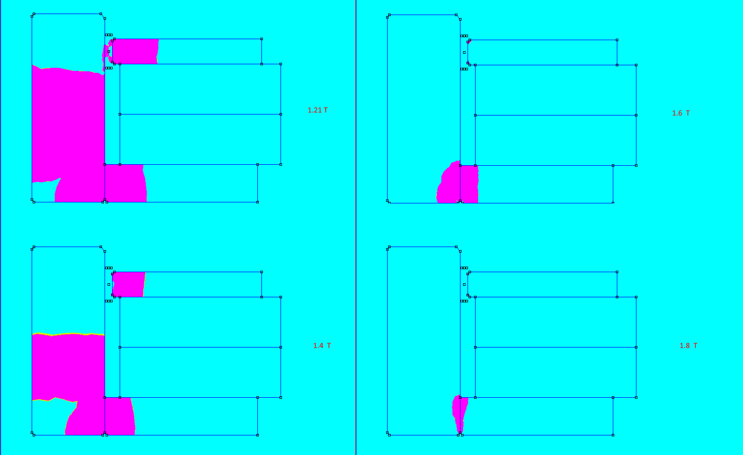

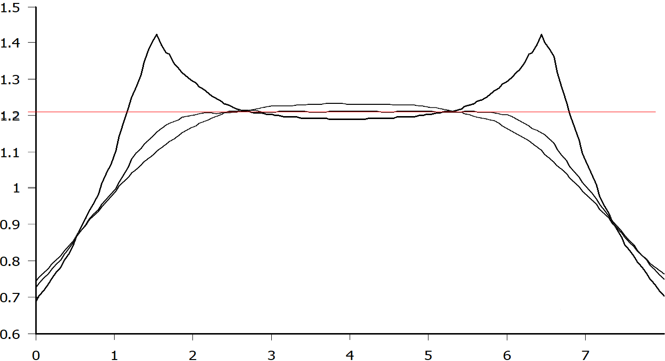

Посчитаем сечение меди в зазоре высотой 6 мм, для заводской катушки 75ГДН-3, с проводом 0,355, и для четырехслойной, с проводом 0,224 в два сложения. Обе катушки четырехомные.
На высоту зазора укладывается 6/0,42=14,28 витка провода ПЭТВ-2, диам. 0,355, с учетом толщины изоляции и коэффициента неплотности намотки 1,03.
И 6/0,27=22,22 витка провода 0,224 мм, четырехслойной обмотки проводом в два сложения, посчитанной выше.
Сечение по меди провода 0,355 по паспорту 0,09898 мм2, провода 0,224 - 0,03941 мм2.
Считаем количество меди в зазоре для первой, двухслойной катушки:
2•14,28•0,09898=2,83 мм2.
Для второй, четырехслойной, при условии работы всех обмоток :
4•22,22•0,03941=3,50 мм2.
Во втором случае приращение количества меди в зазоре 3,5/2,83=1,23
Почти на четверть. Не очень большая добавка, но сила "мотора" увеличилась.

Уточню, МС 75Гдн, а там верхний фланец 10мм. Динамик уже переделан, если стоковая подвижка на весах была 100гр, то этот 45гр на весах. Правда у стокового подвес резиновый и его плоская часть, что клеится на корзину довольно тяжелая, в новом варианте подвес ППУ, но диффузор 10гр, вместо 15-17гр стокового....
Здесь другая задача, получить сабовый динамик, для небольшого обьема.
С магнитной системой от 50ГДН-3.
