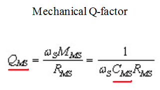

в случае с нормальной 4-х слойной катухой насколько лучше будет с резонансной и добротностью?
Замечательно. Фильтра, шнурки, усилитель, потери в оформлении, легко поднимут добротность до 0,38. Настроите плоскую АЧХ в оформлении ФИ, при настройке ровно на резонанс динамика (с учетом присоединенной массы воздуха в корпусе).
Спад АЧХ будет -3 дБ на частоте примерно 45 Гц. Рабочий диапазон примерно от 30-35 Гц.
При сравнительно небольшом размере ящика.
8 литров оптимальный в БассБокс. Это смешно.
Сделаете подвес мягче, полная добротность упадет до 0,15-0,2.
Не упадёт. Добротность не зависит от Cms на прямую.
Эквивалентный обьем вырастет в разы.
И что? Вам НЧ или бумбокс?

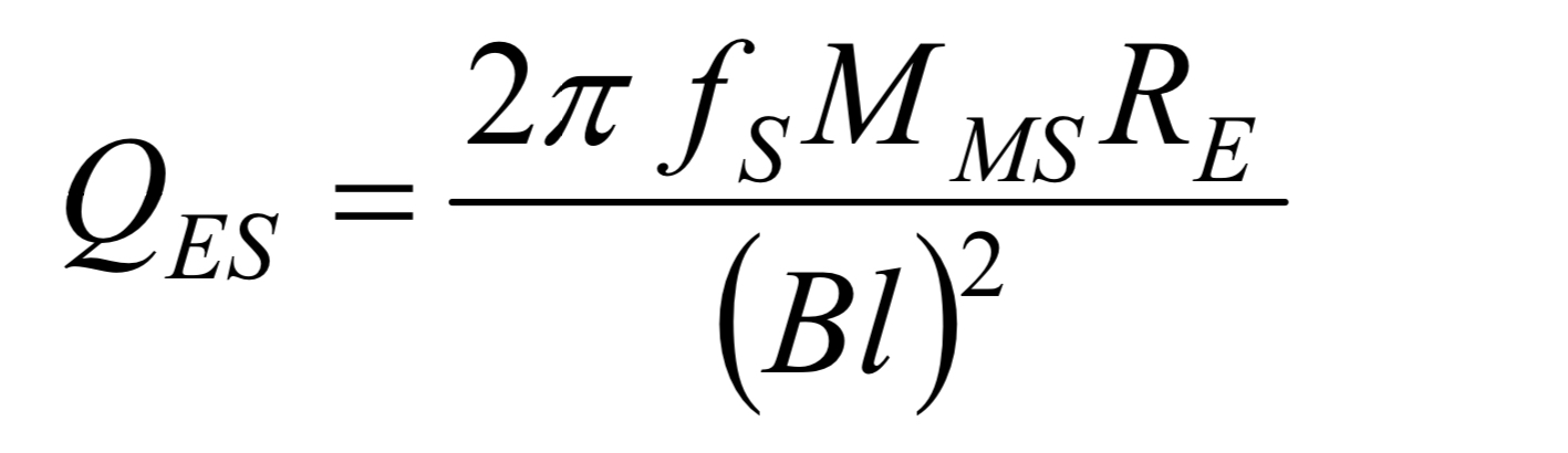

Как же эта формула:
Попробуй поменять Qms в формуле общей добротности.
После попробуй поменять Qes.
Есть формула зависимости Qes от Сms?
Тоже через частоту?
Так частота снижается, податливость увеличивается и обе они в знаменателе.
Тоже через частоту?
У Виноградовой нет такой зависимости. В сымсле формулы схожей. Эту формулу из программы вытащил.
Берёшь стандартную формулу, по которой считает АРТА.
Вместо fs поставляешь
Если нравится частота в радианах:
ω (рад / с) = 2π × f (Гц)

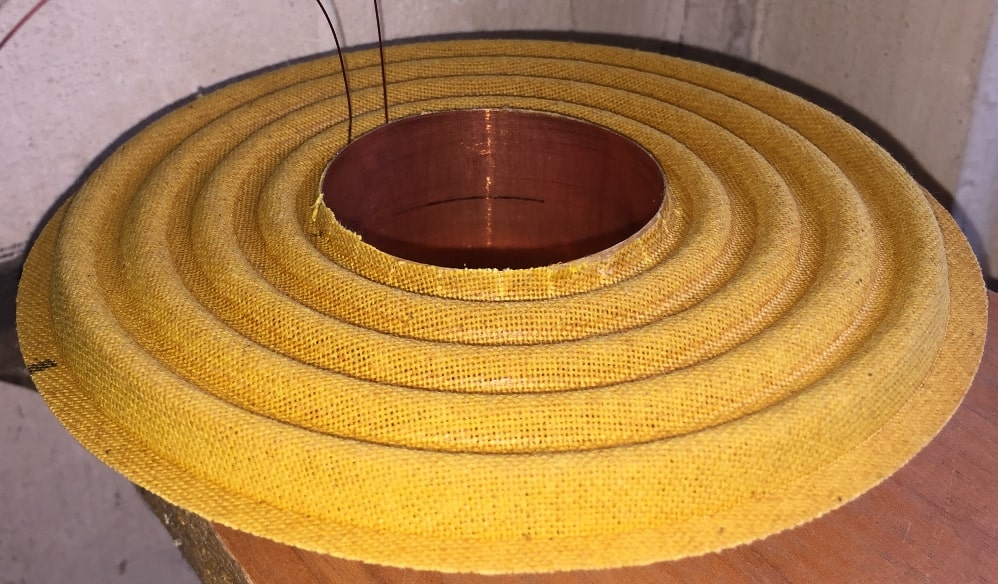

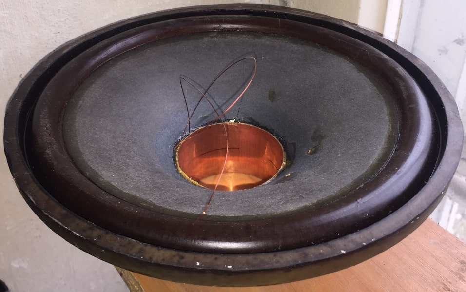

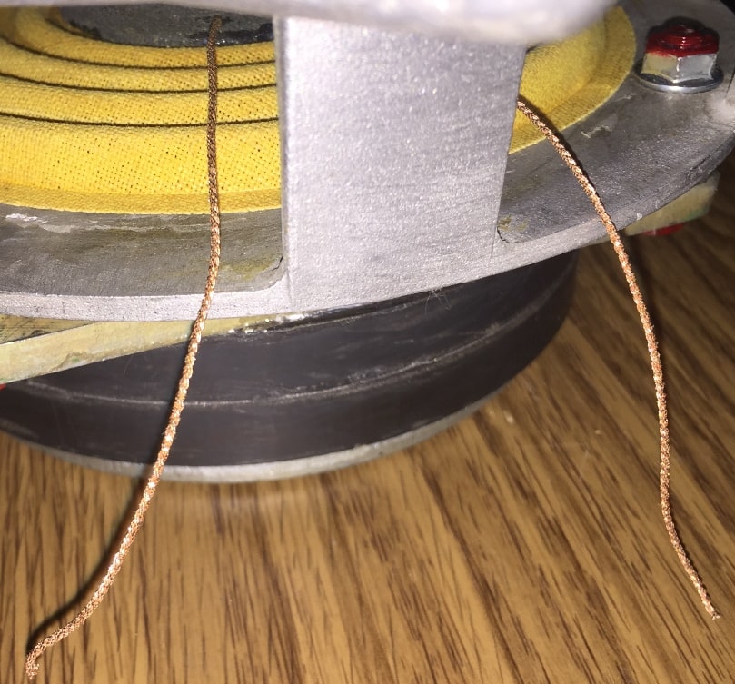

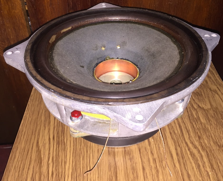

Вчера на уже родной катушке 50гдн проблема шуршания катушки снова появилась.
Снова спрошу, может кто даст ответ, за одно и свои навыки освежить можно.
Подсказки:
  • катушка ровная
  • зазор ровный
  • запасы для зазоров есть
  • сам зазор чистый
  • все детали подвижки хорошо склеены, ничего не отваливается и не создает никаких призвуков
  • катушка по оси вклеена
Так почему может шуршать? У кого какие мысли?
Глубоко в зазоре стружка, при сборке МС брак, выступает клеевой шов.
Линзу, мощный фонарь и обследовать.
1. Отверстие во фланце имеет конус
2. Отверстие просверлено не перпендикулярно плоскости фланца.
Дмитрий. Снимите видео со звуком шуршания. Попробую на слух определить.
В процессе можно пальцем по подвесу поводить.

а провод проходящий по каркасу хорошо проклеен?
Разминать дальше или так оставить?
Разбирать. Иначе гадание.
ЦШ к диффузору или кракасу хорошо приклеена? Не скребёт краешком внутреннего диаметра по элементам подвижки?
Наверно всё-таки наоборот.
Не бывает конусности отверстий у советских динамиков. И проверять нечего. Профуканный диаметр - запросто, но в бОльшую сторону, тогда тем более причина не в этом.
почему в голове ? пока не выйдет на норм. режим .
я тоже про обрыв/коротыш подумал. Только не по каркасу, потому что катушку заменили, а дефект остался.
у меня 2 мысли всего
первая связанная с цш но это сл. легко и находится за секунды \\\ но звук сл. глухой ...
вторая связанная с проводом проходящим по каркасу \\\\ может даже крутить - тут уж историю творения никто не знает ...
может подводящие контачат ?
_clapsДа, так и есть.
Причем, если закоротить подводящие, то тишина, только ход тугой.
При сборе и центровки, подводящие лежали на алюминиевой раме. Контакт был плохой, то есть то нет, из-за это и шуршание. Раньше таких проблем не было. Конечно здесь еще рама широкая со стороны магнита, хотя ремонтировал 10гд-30. В случае предыдущей катушки там подводящих 2 пары было, еще сильнее звук был. Вот так вот.

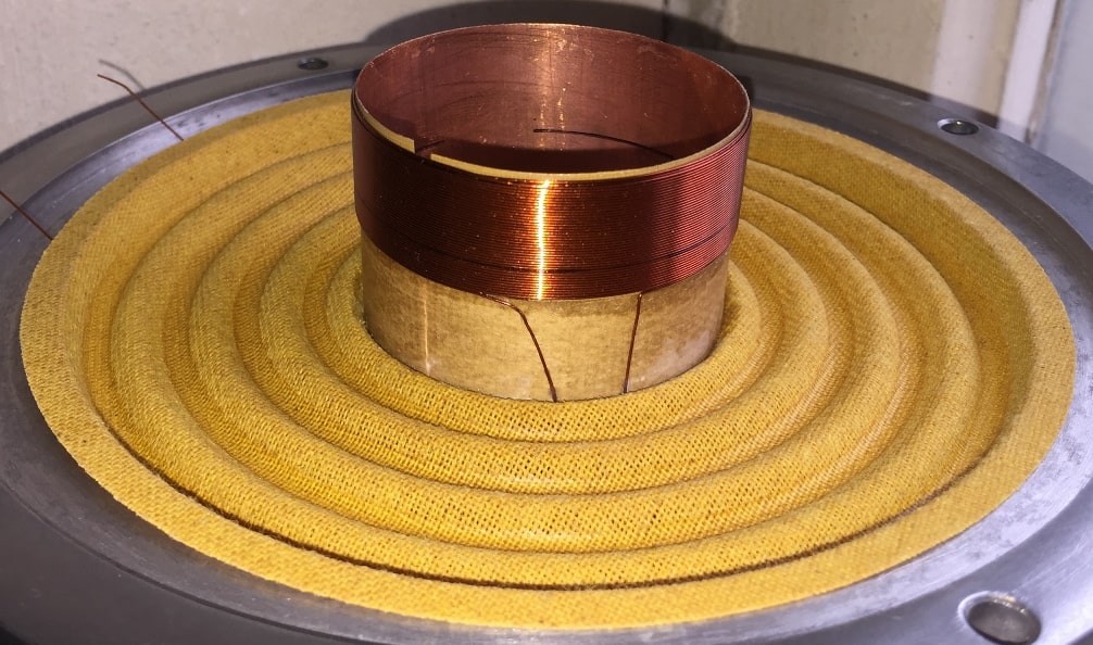

smile_9
Показывайте фото !
я не понимаю как можно было на такой фигне попасться ...
чудеса !
Так что помещается в зазор 4 слоя 0,25 мм провода даже с каркасом 0,35 мм.
Пока будет родная катушка 50гдн, послушаю, померяю, а потом будет видно.

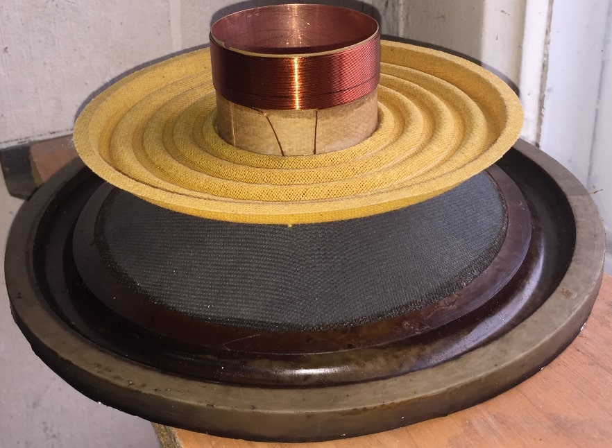

Показывайте фото !
Фото склейки подвижки:
При какой высоте намотки? И какое Re?
12 мм, две обмотки по 7 Ом каждая. В теме можно найти точные замеры.
