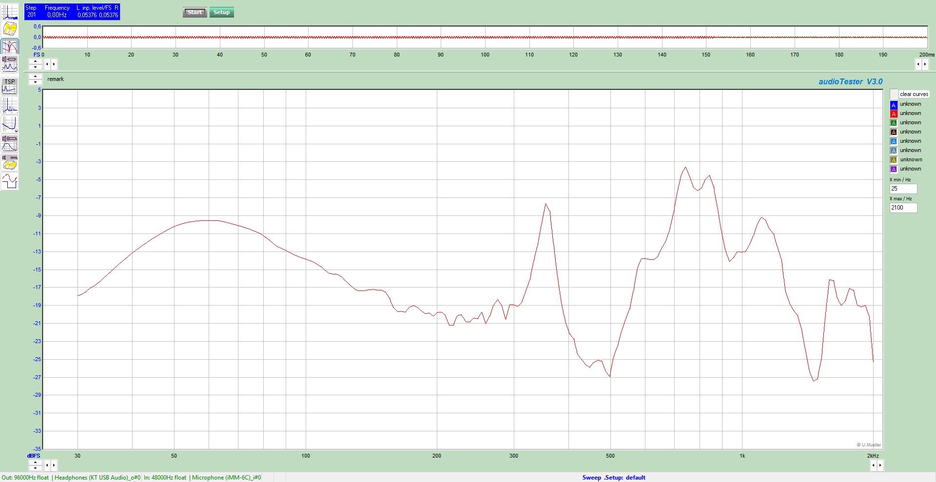

Меня напрягает это измерение. Что-то там не в порядке было.
Чуток есть время...
Вы придрались к хрени, предпочли не заметить более интересное.

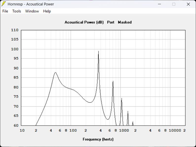

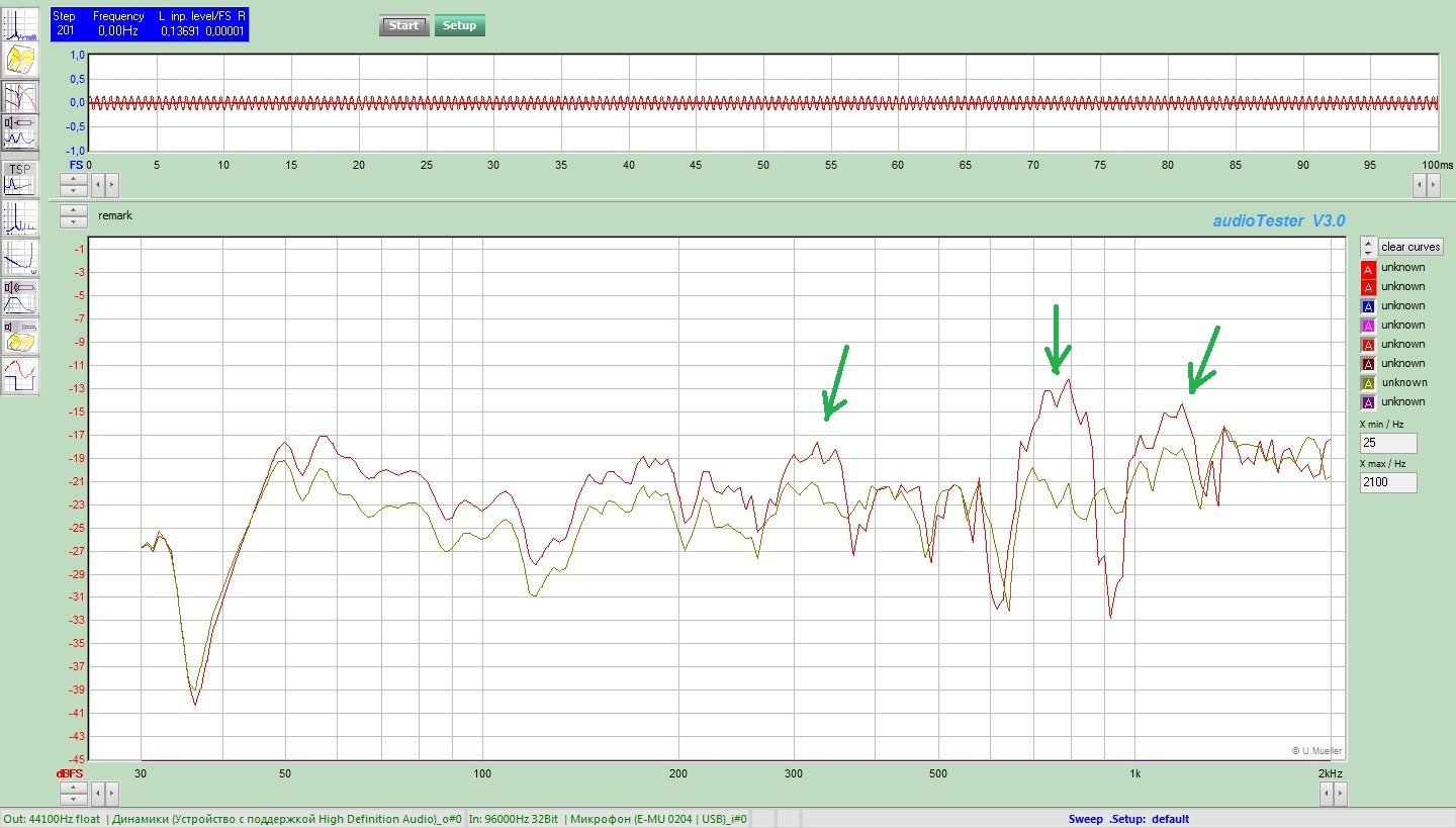

Если смотреть мои сканы (ещё раз привожу) и то, что показывает Хорнресп... есть любопытная корреляция.

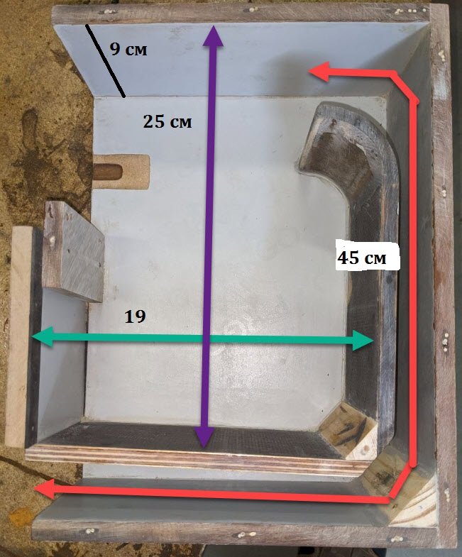

Если прикидывать размеры ящика, порта, применительно к длине волны, картинка кратко следующая:
- частоты паразитов на всех картинках 350, 750 и 1100 гц. Рисуется некая кратность, да? Длины волн 1 метр, 45 см, 31 см
- длина трубы 45 см, ящик (высота) 32 см. Уже знакомые цифры, похожие на выше. Совпадение? не думаю. Фантазировать, как развиваются резонансы в ящике и трубе, как они взаимодействуют с другом, волны/полуволны, моды, фазы... возможно даже, что труба продольным резонансом усиливает стояки ящика (длины волн сопоставимы)... совершенно не хочется, но очевидная взаимосвязь есть, но правду скажет только специализированная лаборатория с соответствующим уровнем специалистов и оснащением.
В идеале хорошо ковырнуть матаппарат Хорнресп, он на удивление четко предсказал поведение трубы... нет ни ума, ни желания и смысла.
Замечу, подобной проблемы нет в большом ящике, там длины волн стояков несопоставимы с размером присущим большому ящику короткой трубе ФИ. В случае малого ящика, наоборот, сопоставимы (для низкой настройки, мой случай), отсюда, возможно, проблемы. Хорнресп не искусственный интеллект, он всего лишь калькулятор... забил размеры, форму порта, получил результат. В малом ящике один результат, в большом другой, уже приличный. Факт.
Кстати, для супер/пупер хваленой экспоненты картинка не сильно лучше. Потому как природа искажений длинной трубы в малом ящике мало связана с формой порта.

Я вижу совпадение расчёта Хорнреспа с измерением. Виновата длинная труба, 100%. Но Вы верите в то, что переход от ПИ к ФИ добавил 2,5дБ уровня на отрезке 60-600 Гц = падает доверие ко всем измерениям. Понимаете, почему я уцепился?
Предыдущие свои сообщения относительно цеплялки поудалял.
1. Был ответ, что точность измерений не высокая. Как и камень в ваш огород, что у вас она ещё меньше. Как говорил и то, что, на слух, бас в случае ФИ объективно (то есть не уровень "кажись") имеет больше отдачу, чем ПИ.
2. Упор на корректность уровня выше 100 гц не делался, просто не нужно. Возможно, надо было точнее выставлять микрофон или ящики чуток по разному стояли. Но данный момент к контексту рассматриваемых проблем никак не привязаны, была глобальная задача определиться, ФИ или ПИ, мелочи уже не интересны.
3. Корректность подтверждается совпадением частот. Плюс/минус 2 децибела уровня погоду не делают, важна суть. При сравнении с ПИ, слух подтверждает заметное изменение тонального баланса на СЧ, сей факт также объективен.
Надеюсь, также меня понимаете.

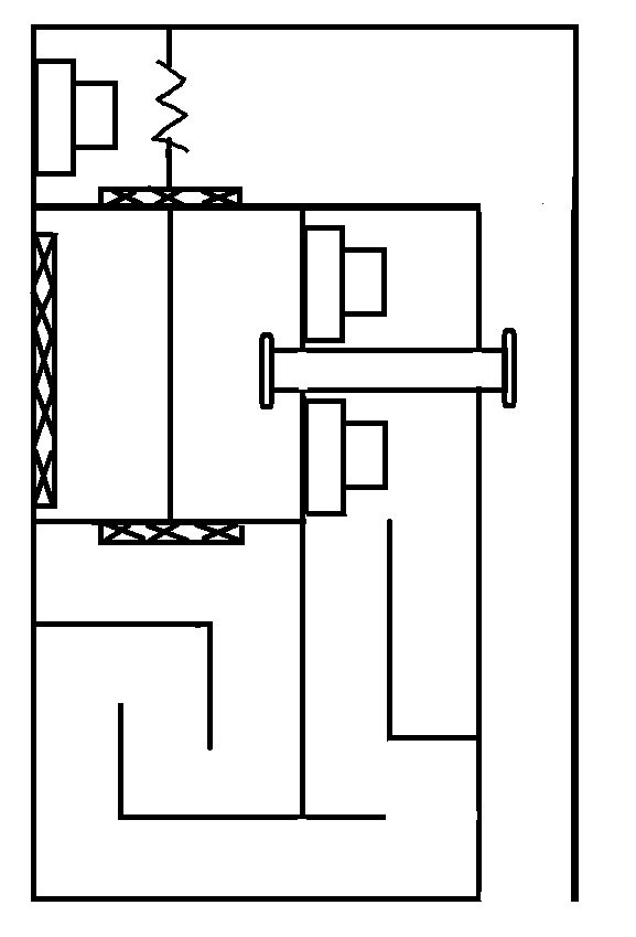

Подозреваю, проблема сложнее- труба играет вместе со стояками и их производными.. Расположение забора звука наверняка изменило бы картинку, забирать звук у самой стенки не самый хороший вариант, но играть расположением, формой входа/выхода порта муторное занятие и не факт, что могло бы получиться значительно лучше. С ПИ много проще, в части настройки и конструктива. Потому как мало получить красивый график, надо ещё на слух выжать по максимуму, требуется много движений. Конечно, если ФИ просто труба, в прямом смысле, здесь ситуация иная, крутить/вертеть/обрезать/удлинять много легче, но моя труба совсем не труба (коническая щель с 2 поворотами и раскрывами длиной полторы высоты ящика), перебирая варианты, замучаешься пыль глотать в поиске лучшего звука.
