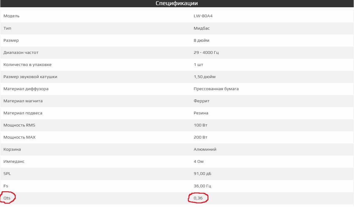

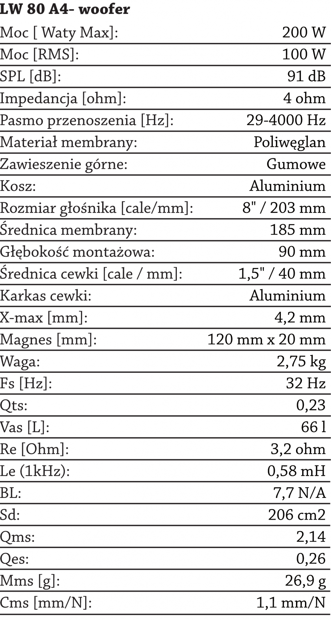

В короб не нужно. Если верить спецификации, то производитель обещает 91 дБ чувствительность и общую добротность Qts 0,23
Посмотрел и не увидел в "спецификации" Qts 0.23? да и по измерениям в Pdfке нет, такой добротности.....

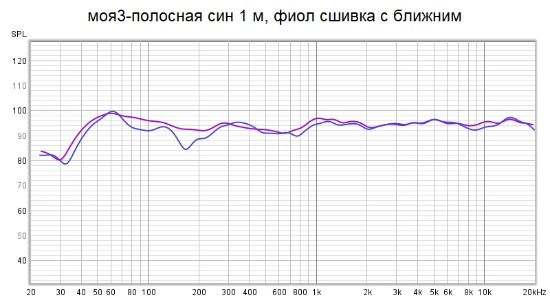

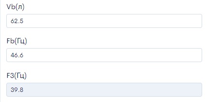

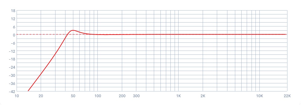

В связи с этим динамик для 100 процентного ФИ, 25 и 30 литров, Fb 43Гц и F3 45Гц:
С точки зрения чисто АЧХ - именно так. Но, Zandy реально слышит подвох - АЧХ есть, а басу нет)
АЧХ показывает лишь реакцию головки на стационарные гармонические сигналы одного уровня, к тому же однотонные. А в жизни все гораздо сложнее - к динамику подводится весь спектр частот одновременно плюс сигналы всех уровней громкости.
Чтобы вырасти из кружка юных любителей гладких АЧХ нужно опытным путем убедиться в качественном изменении звука по мере снятия нагрузки с диффузора. Спектр воспроизводимых им сигналов сразу расширится.
Но это пассивный метод доставания звуков из сигнала. Активный - усиление всеми способами магнитной индукции и количества меди в зазоре, исключение паразитных холостых витков. Тогда и в ЗЯ или в ФИ динамик даст звук. Потому что мотор будет сильнее.
А создание лишь одного условного тонального баланса - это на самом деле очень грубое и формальное приближение к качеству. В чем многие рано или поздно убеждаются

Люди, люди, люди... Прошу вас, не надо спорить! Хар-ки динамика я выкладывал. Посмотрите внимательнее. Заводские - херня! Не смотрите на них.
Усилитель мощный. 200Вт - хватит? Мои кривули измерены при прямом подключении к усилителю. Фильтр ФНЧ на входе усилителя, и погоды не делает в данном случае.
По мне, так добротность наоборот маловата. Это если по классике. Люблю бас посочнее. Сухой не люблю. Вот он у меня и есть сухой... как лист. Конечно резистор впослед не хочу ни в коем разе. Могу сформировать любую АЧХ и поднять бас, как мне надо, но это удел другой темы. Здесь хотелось бы про динамик, его оформление и методику замеров в чистом виде.
Новые веяния пока не понимаю. Подчеркиваю, что пока. Пока не понял физику процесса. Сергей, много слов было сказано в известной теме, но вы так мне и не объяснили, куда девается АКЗ. Предлагаете с добротностью 0.25 использовать открытое оформление? Не готов к такому революционному решению, тем более с этим динамиком. Ваших волшебных пока у меня нету.

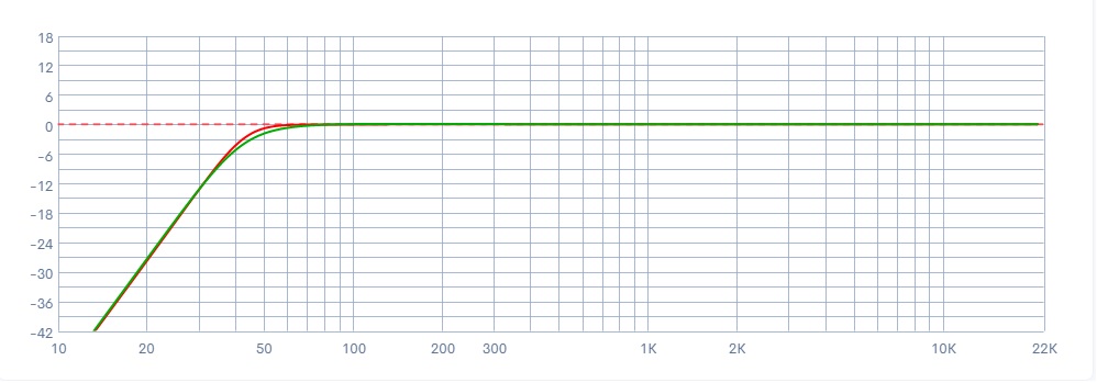

Тогда радикальный метод , ящик 62 литра:
PS: Но меня бы зеленое задушило для восьми дюймов такой ящик делать....

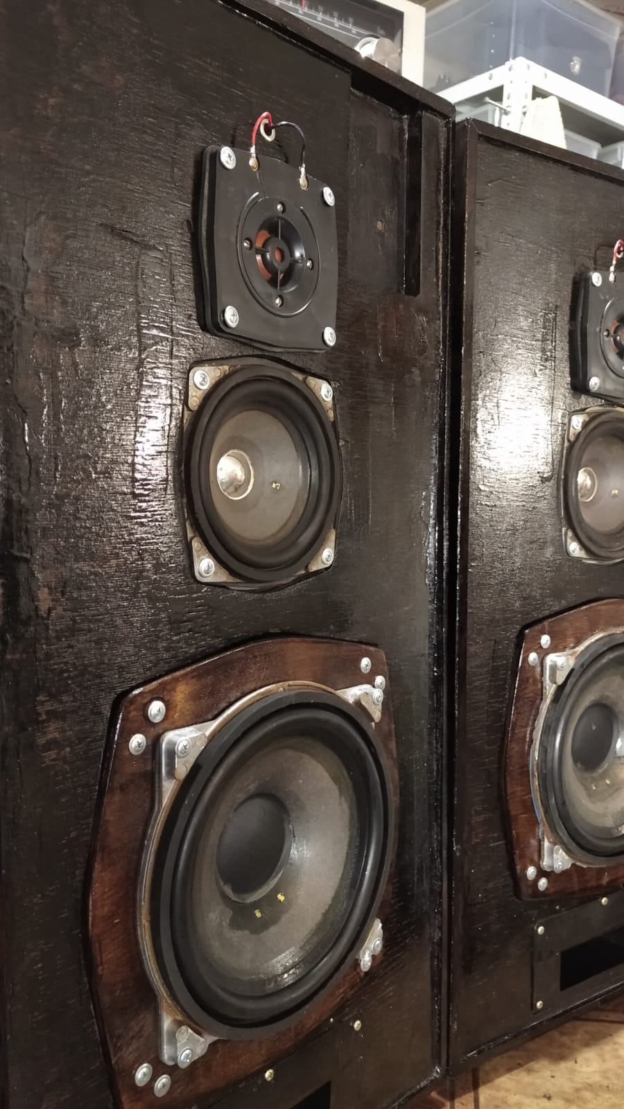

Как бы НЧ будет очень хорошо.Вот на кобальте правда с мягкими подвесами.
Причём ни ваты ни подушек внутри нет никаких.Только чуток в самом низу проложено под коробом ФИ,чтобы не было пустоты.

Неее. Программами моделирования я пользоваться тоже умею. И увеличивать ящик - ГВЗ растет офигенно и он в мою комнату физически не влезет, а тем более два.

И какая резонансная у НЧ?
А хрен знает,всё оригинальное.Собиралось именно в панельку,чтобы не было гула и бомбёжки,а звук на НЧ был качественный и разборчивый.
10гд30Е вроде.
У этих Альфардов по замерам из первого поста 46 Гц, откуда взяться "инфранизу"?
А помещение и ФИ на что?

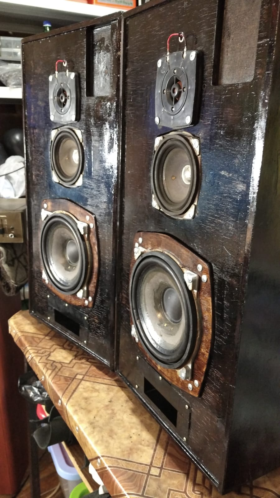

Нашел, годичной давности, не бубнит, потому и оставил как есть.
    116.9 KB · Просмотры: 184

У меня есть чуть младшие - LW65A4.
Резонанс заявлен в 35 Гц а по факту 55 Гц. Добротность так же отличается очень сильно.
