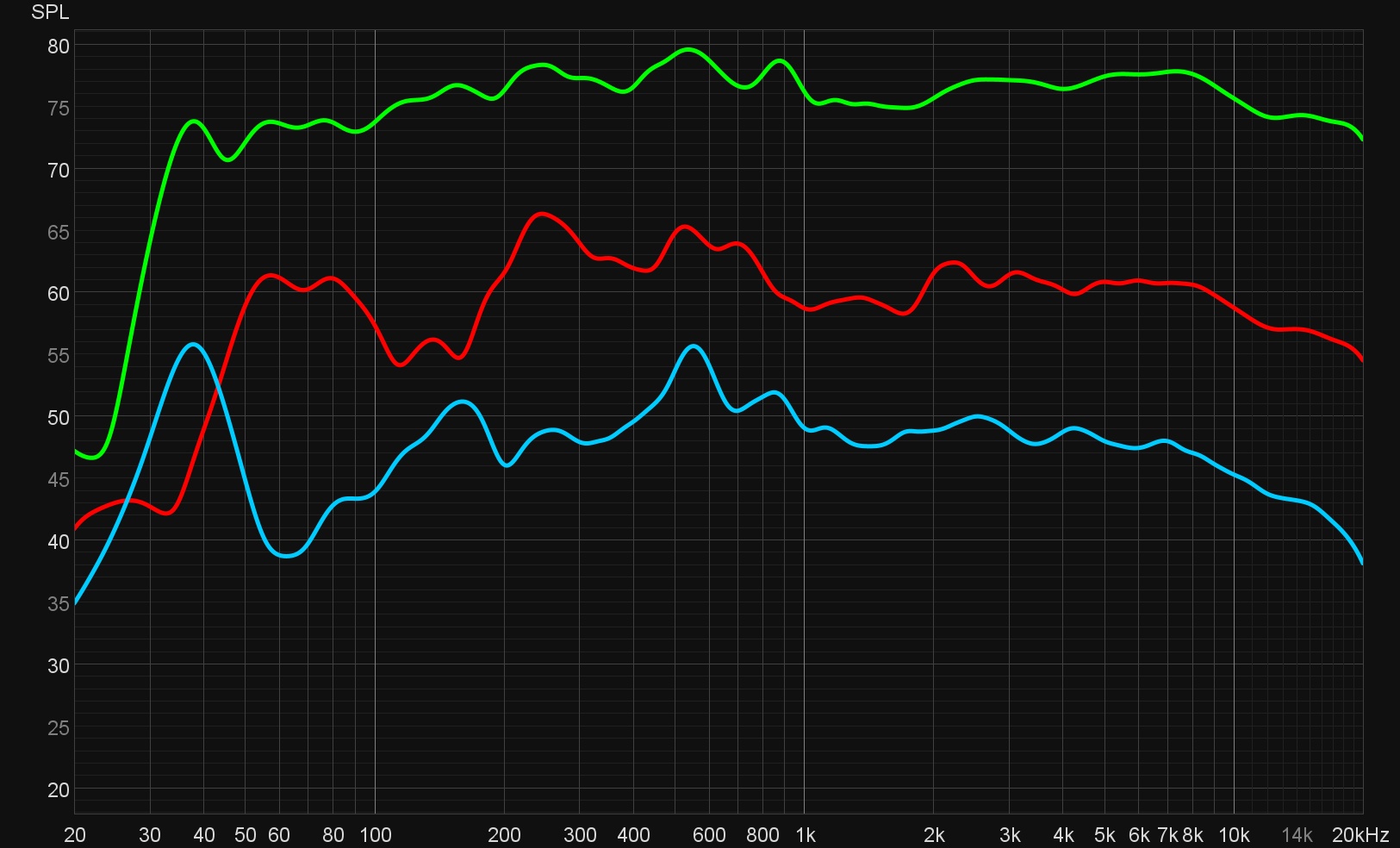

Я все таки хочу продолжить обсуждение этого динамика. Ну даже не динамика, а колонки с этим динамиком. Динамик вроде сам по себе очень неплохой, особенно учитывая его цену и доступность.
Еще раз озвучу основные параметры динамика и колонки. Никакие заводские параметры смотреть не надо! Смотрим сюда, это честные измеренные параметры:
Fs = 41Гц
Qts = 0.43
Vas = 30л
Колонка 37л. Фазик 38Гц труба D=70мм
Измерения колонки в маленькой тесной комнатушке около 12 кв. м, заставленной разным барахлом.
Никакой коррекции кроме раздел. активного фильтра. Динамик напрямую подключен к мощному усилителю. (давайте ВЧ здесь не обсуждать). Замер проводился честным калиброванным микрофоном.
Три графика (намеренно раздвинул для наглядности, чтобы не сливались). Зеленый - на расстоянии 40см. Красный - на расстоянии 1м. Синий - на расстоянии 1.8м. Все это приблизительно по одной оси.
Естественно, у меня этих графиков гораздо больше (все удалил). Перемещал микрофон по всей комнате (где достал). Картина везде жутко неравномерная. На одной частоте вылазит, на другой проваливается. Более менее равномерная картина на маленьком расстоянии от колонки - почти идеальная.
Вопрос: За что жопу рвем? И надо ли ее рвать? Гляньте например на 38Гц. На красном - провал, почти не слыхать. На синем - страшная горбина.
Вопрос. Все это дела рук плохого неподготовленного помещения, или сама колонка играет тут не последнюю роль?
Это я к тому, что вот уйдем мы от резонансов в колонке (тем или иным способом, не буду провоцировать). А резонансы помещения останутся, если конечно с ними не бороться. Еще раз повторюсь. Стоит ли жопу рвать?
Комнатные моды.
Попробуйте сделать импровизированный "туннель" из одеял-пледов, на пол какие-нить подушки-шубы и промерьте. Как Вам результатец?;)
REW таки позволяет сгенерить эквализационную кривую для конкретного помещения. Всего-то. И "попа" будет целой, и ЧСВ ровностью кривулек будет удовлетворено;)
Только от точки измерений шаг влево-вправо, чуток вверх-вниз – и лелеянная АЧХа опять кривулька _scare

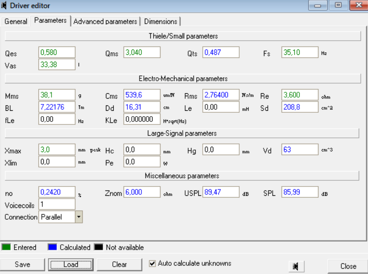

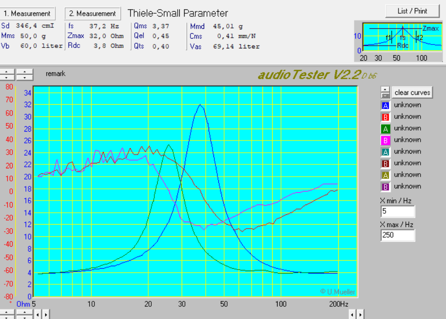

Есть два таких динамика не размятых с близкими параметрами. Вот что намерял...80a4.png80a4 win isd.png
radio-fan-zt
13 Фев 2022
811
677
45
Руслан
Механическая добротность и масса подвижки впечатляет для 8 на резиновом подвесе. Измерения точны? На какой мощности проводились? От звуковой карты?

Усилитель для наушников FiiO K5 Pro ESS. Регулятор громкости в среднем положении. С учетом резистора в цепи динамика 10 ом наверное 0.1 - 0.2 ватта.

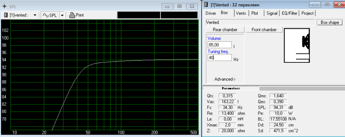

Леонид
13 Апр 2022
256
73
14
64
Беларусь
Барановичи
Леонид
Измерения возможно верные. Для сравнения 50гдн 3-30 с резиновым подвесом.

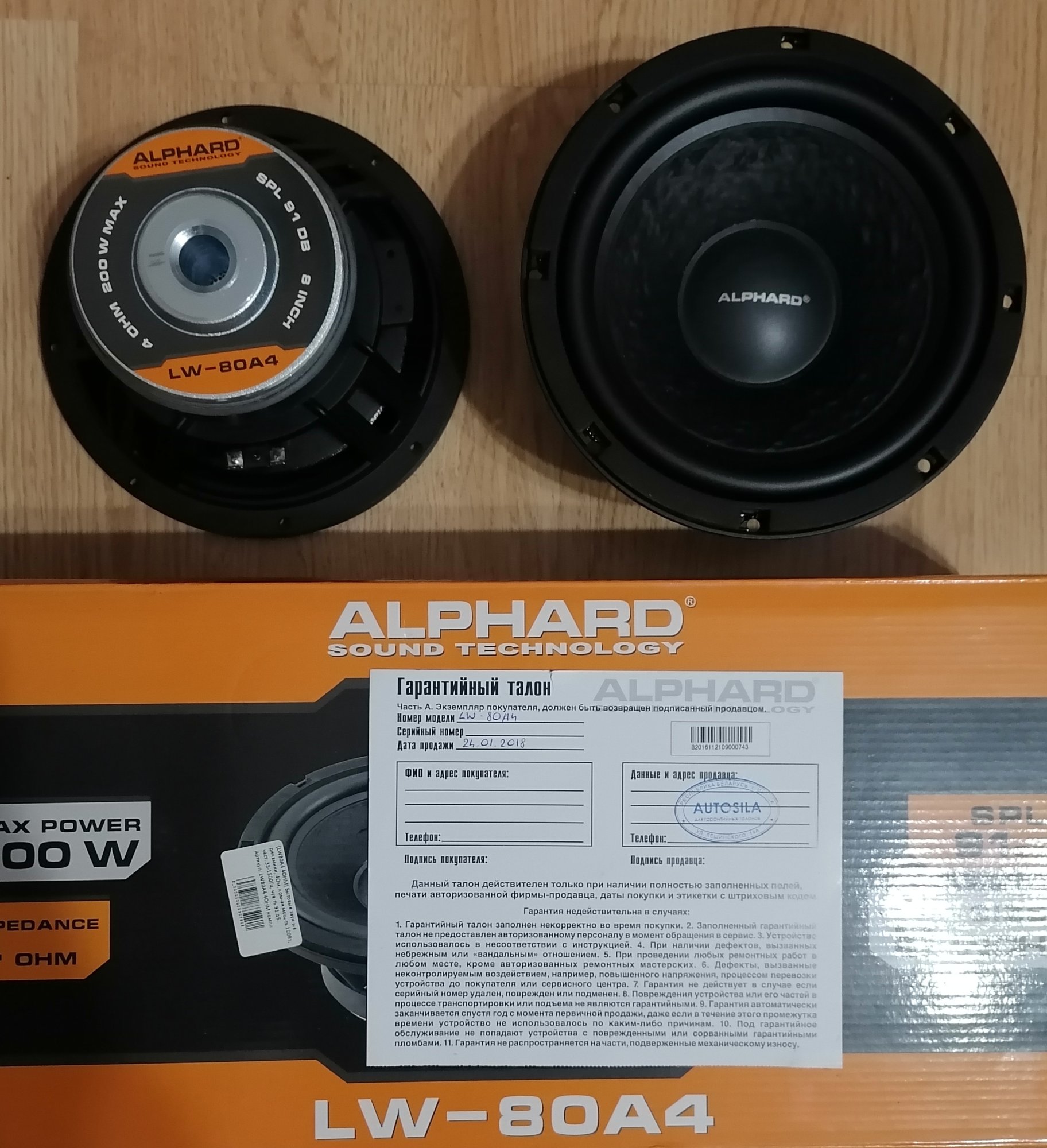

Леонид
В 2018 году покупал. Лежат в коробке. 8 отверстий крепления.

Руслан
Чувствительность при 2.83, настоящая 88 дб, я их называю "импортные 25гд-26б" но их сняли с производства, так что это не важно.

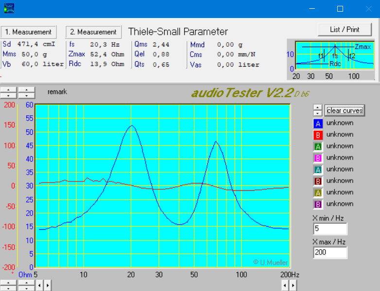

Курьер из Минска привез. Из магазина авто звука. Где их делали неизвестно. Но они туповатые ( 86 дб ) для использования с маломощным ламповым унч. Мне больше нравятся 4а32-2. На одном переклеили подвес на ппу от сабвуфера авто. Звучит на низах хорошо. 33 - 35 герц слышу уверенно на тихом звуке. Чувствительность снизилась до 94 примерно. Примерно в ящике 85 литров должно получится так...

Леонид
13 Апр 2022
256
73
14
64
Беларусь
Барановичи
Леонид
С 4а32-2 вот что получилось.

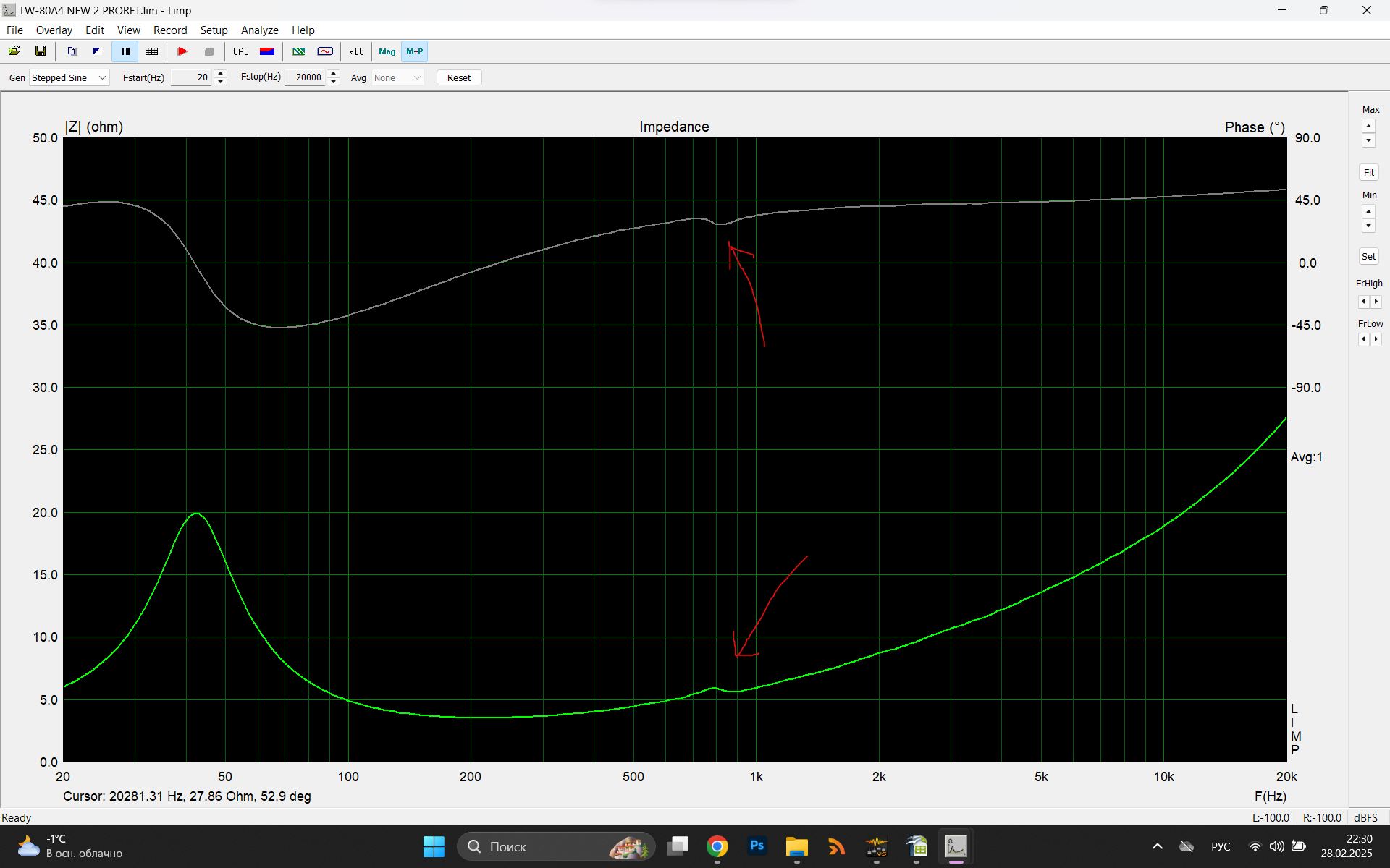

15 Янв 2025
9
MSK

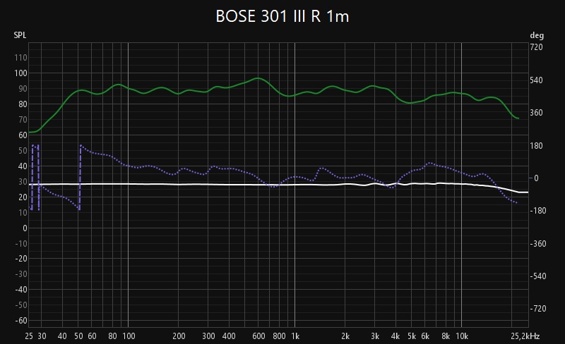

А подскажите что вот это такое в этом динамике? Откуда это? А АЧХ там годб не слабый выходит у меня
    175.3 KB · Просмотры: 35
Дмитрий Б.
18 Янв 2022
2,548
1,922
83
6,934
3,421
147
Паразитный резонанс. Обычно на этом участке (500...1000 Гц) резонирует край диффузора и часть подвеса.
apalych
7 Июн 2021
2,376
2,084
93
Кам'янець-Подільський
Андрій
Резонанс однако.
Угу
Резонанс однако.
Угу.
Звуковик, ґде-то подвижка "подвывает", и/или "ломает" диффузор (ближе к подвесу???) на частоте, кратной Fs.
ЦШ пальцем легонько прижмите, и гляньте на горб. Как и подводящие.
Для дифа поможет намазка пропитка дифа вязким демпф.зельем в зонах "излома" (с взаде диффузора, через окна корзины).
На динамик вдуваем шумок (в Вашем случае можно "белый" шум), с волюмэ, при котором явно проявляется "ґорб" на картинке анализатора. Контролируем микрофончиком и каким-нить удобным Вам RTA. Пальцем нежно, без нажима, водим по дифу и отмечаем зоны "ґорбов". Нежно мажем жидким зельем больные места. Медленно даём подсохнуть. И так несколько раз. Полностью избавится вряд-ли удасться, но притушить знатно можно.
Какими зельями и как задемпфировить разберётесь?
Пока однопальцевой мэтодой в букафы целил, Святослав частично ответил.

Может конечно это корпус резонирует? 24*17*39 см с довольно плотным наполнением, фазик щель 43гц настройка . На дисбаланс с правой частью графика пока не обращайте внимания, подправлю

А что не нравится в АЧХ?
