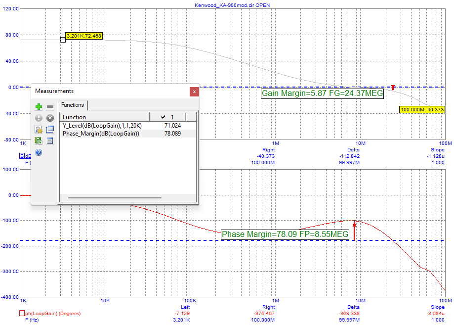

Анализ проектируемой схемы УНЧ в симуляторе ( оригинальная методика )

Да тут весь набор: и резистивные нагрузки, и интеграторы, и миллеровская коррекция, и нелинейный даймонд-буфер (три). Такое впечатление, что автор нашла транзисторный пулемёт и расстреляла стену транзисторами.
Сервопривод постоянного тока тоже работает неправильно — не знаю, о чем я думал, когда подключал его к первому каскаду. Изменение громкости сильно сбивает его с толку. Я подключу его ко второму каскаду после реле аттенюатора, а пока просто отключу (я убрал R8 и R10). Выходной сигнал постоянного тока без сервопривода составляет около 40 мВ, что довольно мало. (с)

Мне кажется, с коррекцией <...>
С6 на том плече стоит?
Каскоды без слежения Uce- так и задумано?
В аттаче схема кенвуда-прототипа. И модель MC12.
С10 просится равномерно распределиться
Там 47 мкф шунтирует смещение, но если очень хочется, можно и поделить. :)
Сколько набежало усиления
72 дБ петлевого (при Ку=28,5) . С этой корекцией сим показывает, что падает лишь 1,5 дБ на 20 кГц.
