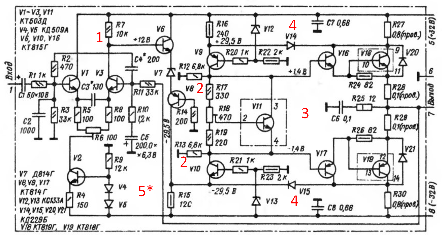

Если видишь хоть один из этих признаков:
1. Резистивную нагрузку каскада.
2. Низкоомные резисторы подгрузки УН.
3. Двухкаскадный ВК.
4. Аналоговую токовую защиту.
5. Невидимый труднопонимаемый признак: отсутствие элементов коррекции на положенных местах.
То с вероятностью 146% перед тобой плохой усилитель.
Если же ты видишь несколько признаков сразу, вероятность возрастает в количество признаков раз.
