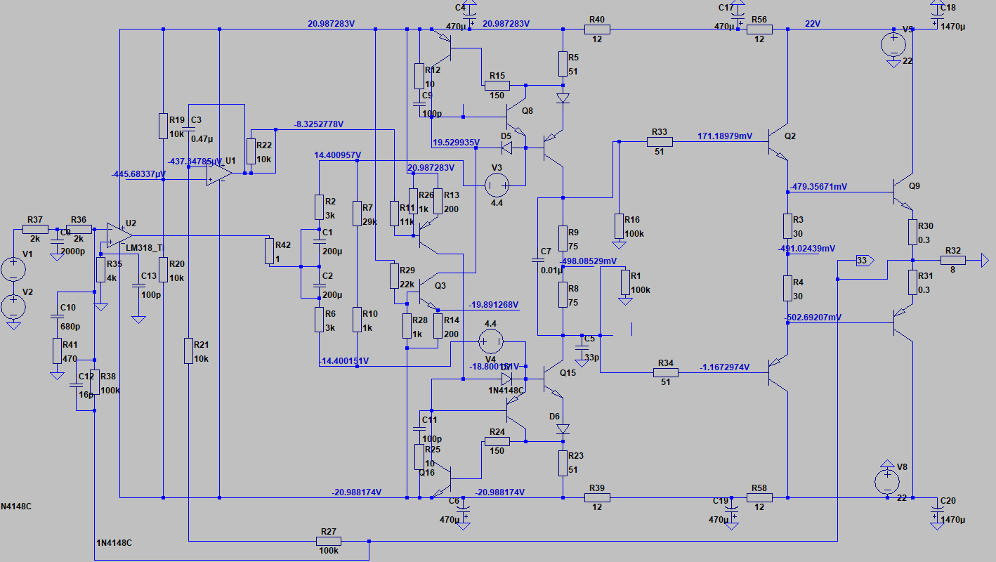

Анализ проектируемой схемы УНЧ в симуляторе ( оригинальная методика )

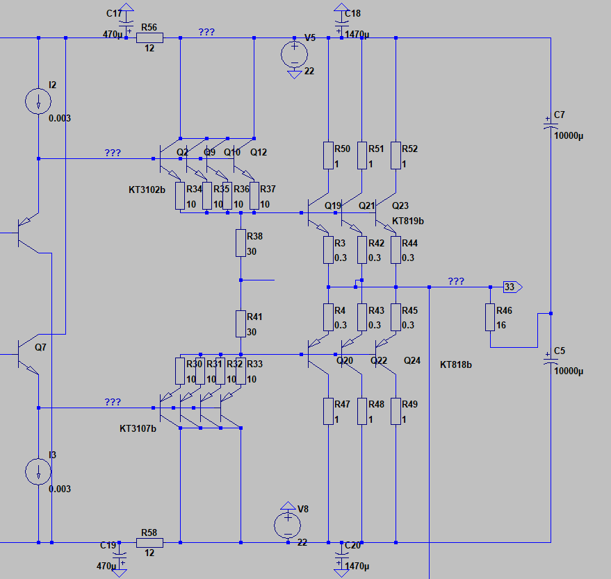

На 20 Гц усиление фона в звук 3 раза.

Вообщем, не удалось заколхозить схему, брыкается и кусается
Работает красиво только на холостом ходу, на нагрузке - не хочет, или очень неустойчива ( в колхозном варианте )
Отложу пока в сторонку.
Может ещё вернусь, на новом этапе понимания

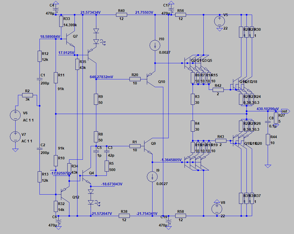

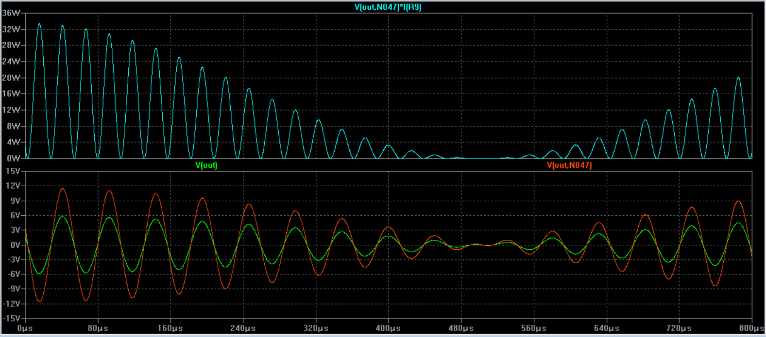

Его можно запустить вот в таком *колхозном* варианте, на скорую руку, он работает, но спектр пока мне не нравится
Но - работает, поэтому пусть будет, интересный усилитель, стоит с ним повозиться для общего саморазвития
И главное, нужно сделать и послушать
ток покоя проверь. И ваще источники напряжения 4.4 вольта надо на что нибудь заменить таки.
Там на входе ОБ стоит, вот батарейки вместо нее
С транзисторами сим не хотел считать, зависал, или какую то муть на графике показывал, поэтому временно поставил батарейки
Можно еще светодиоды или стабилитроны, тоже работает
Но конечно нужно будет и с транзисторами запустить.
Ток покоя не дотягивает, смещение 500 мВ, но я не успел доделать
Этот УН странный, он реагирует совсем иначе чем обычный, и на смещение и на нагрузку
Поэтому пока разбираюсь с ним
Но люди собравшие этот усилитель, хвалят звук
У меня конечно не оригинал, но какое то подобие оригинального звука наверное можно получить и послушать
На большее не претендую

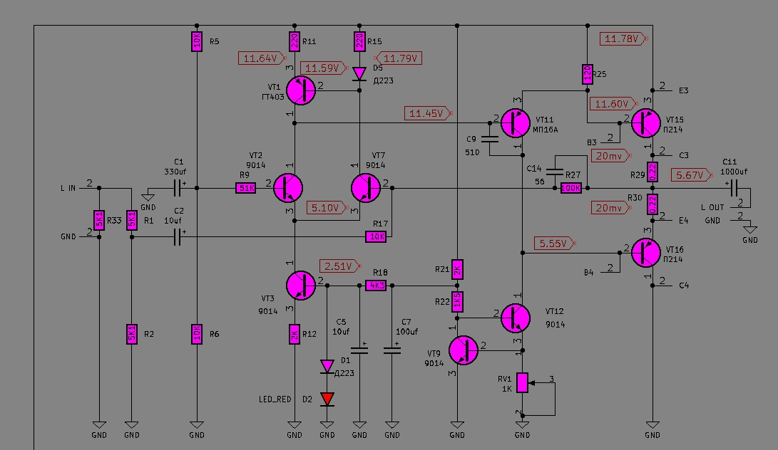

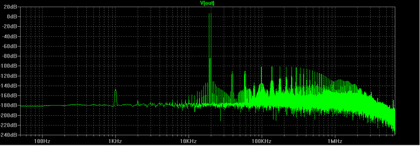

Наконец-то добрался нарисовать полную схему своего малоосника из железа, и посмотреть спектр
... кто- то здесь говорил, что схема "помои", и звук тоже
Вот и мне стало интересно, что же я такое слушаю ?.....
Смотрим спектр и схему

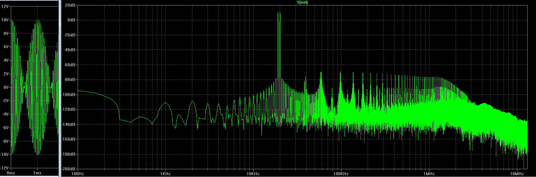

По моему, неплохо для такой простенькой схемы, с учётом того, что это спектр на выходе УНЧ собранного в железе, на нагрузке 5 Ом
ток покоя так и не осилил настроить?
ток покоя настраивается или R8 или R9
В чём проблема ?
Какой тебе нужен ток покоя?
Он нормально работает чуть ли не при нулевом т.п.

Прежде чем разбираться с работой ООС разберись с принципами стабилизации режима и термостабилизации. Потому как если схема не держит режим и реагирует на порыв ветра в Пекине ей нахрен не нужна ООС.
Стабы придётся ставить для работы от аккумов
Такой режим работы для меня тоже актуален
Будет 2 х 20 В аккума, общее 40 В,
Стабы поставлю где то на 34 В ( +_ 17 В )
4-5 вольт, запас на разрядку аккумов

А за каким художником в качестве VT1 применен ГТ403? Почему не П210?

я даже без симулирования могу сказать что ситуация с вашей схемой очень тяжелая.
взяв на выход П214 (конечно же с их чюдо звуком) сразу и заранее был обеспечен проигрыш супротив худа в котором хоть и НЧ кремний стоит на выходе, но всё таки менее НЧ.
итого пришлось коррекцией прибить усиление даже в звуковой полосе чтобы старенький германий хоть как то работал, а он на 20кГц вообще не может работать, если что.

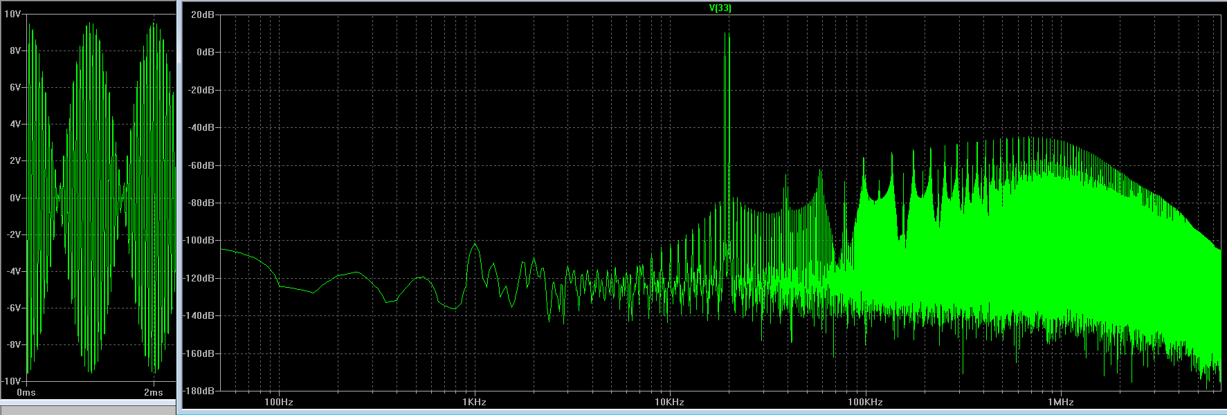

В общем звук будет глухой и хриплый. Достаточно подать на вход 10кГц и глянуть осликом искажения выходной синусоиды чтобы понять...

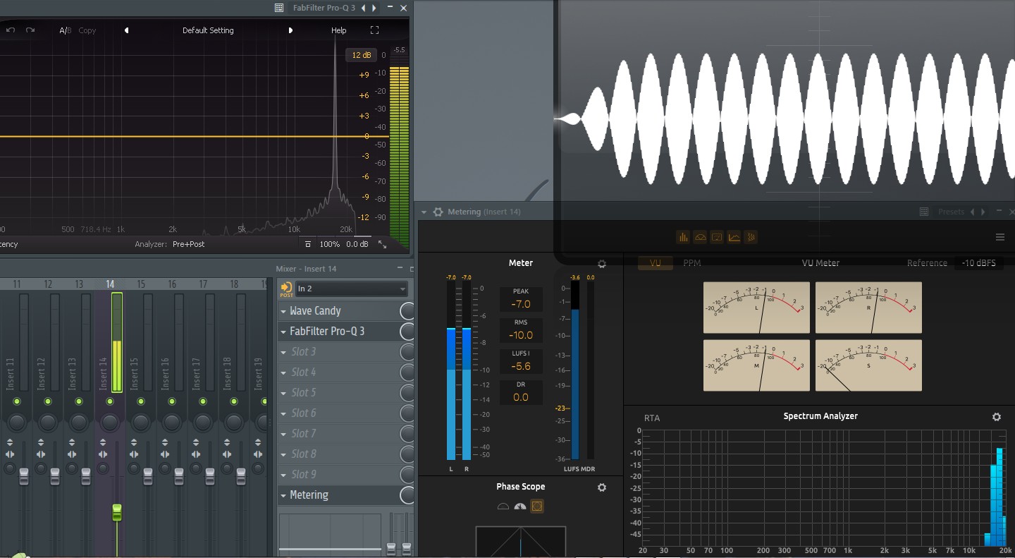

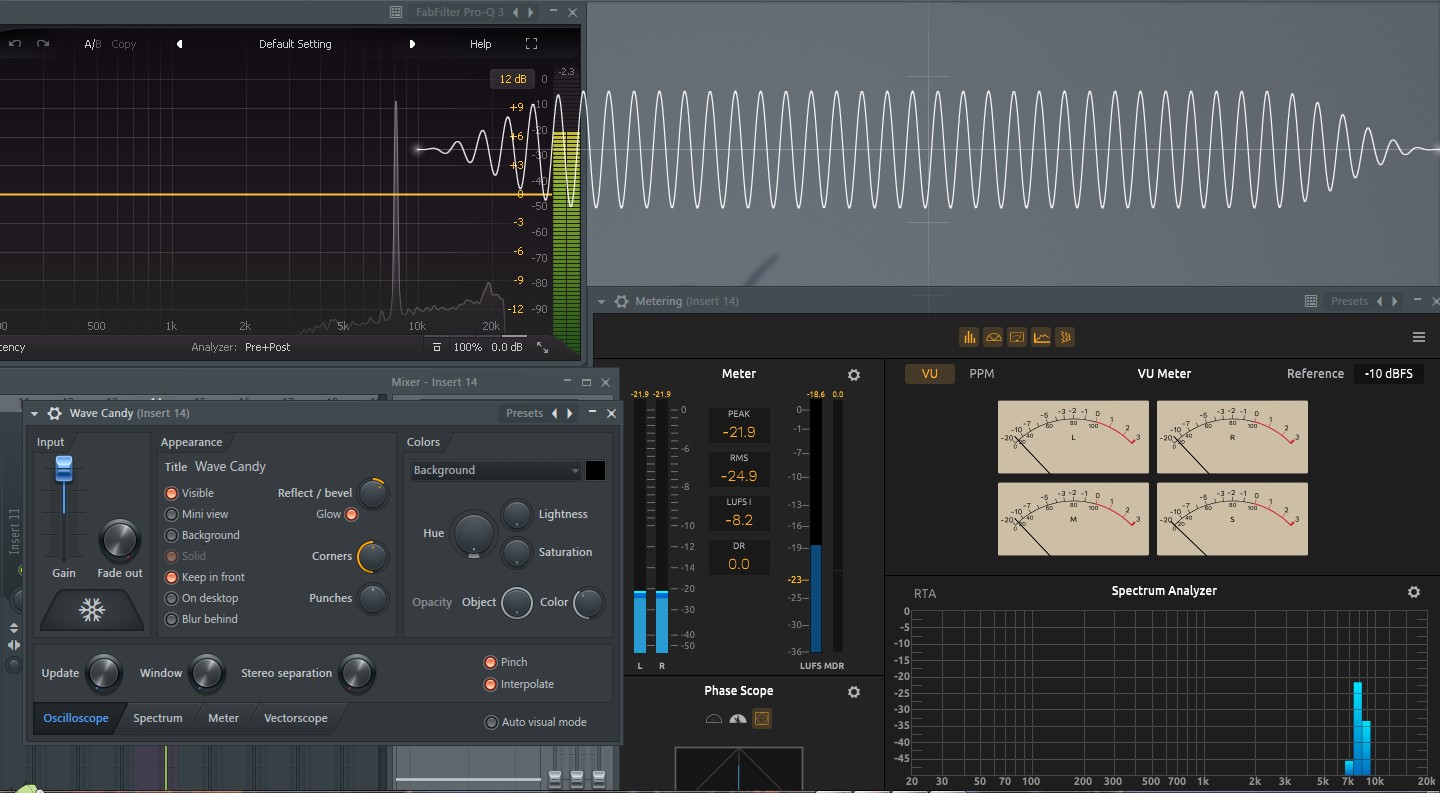

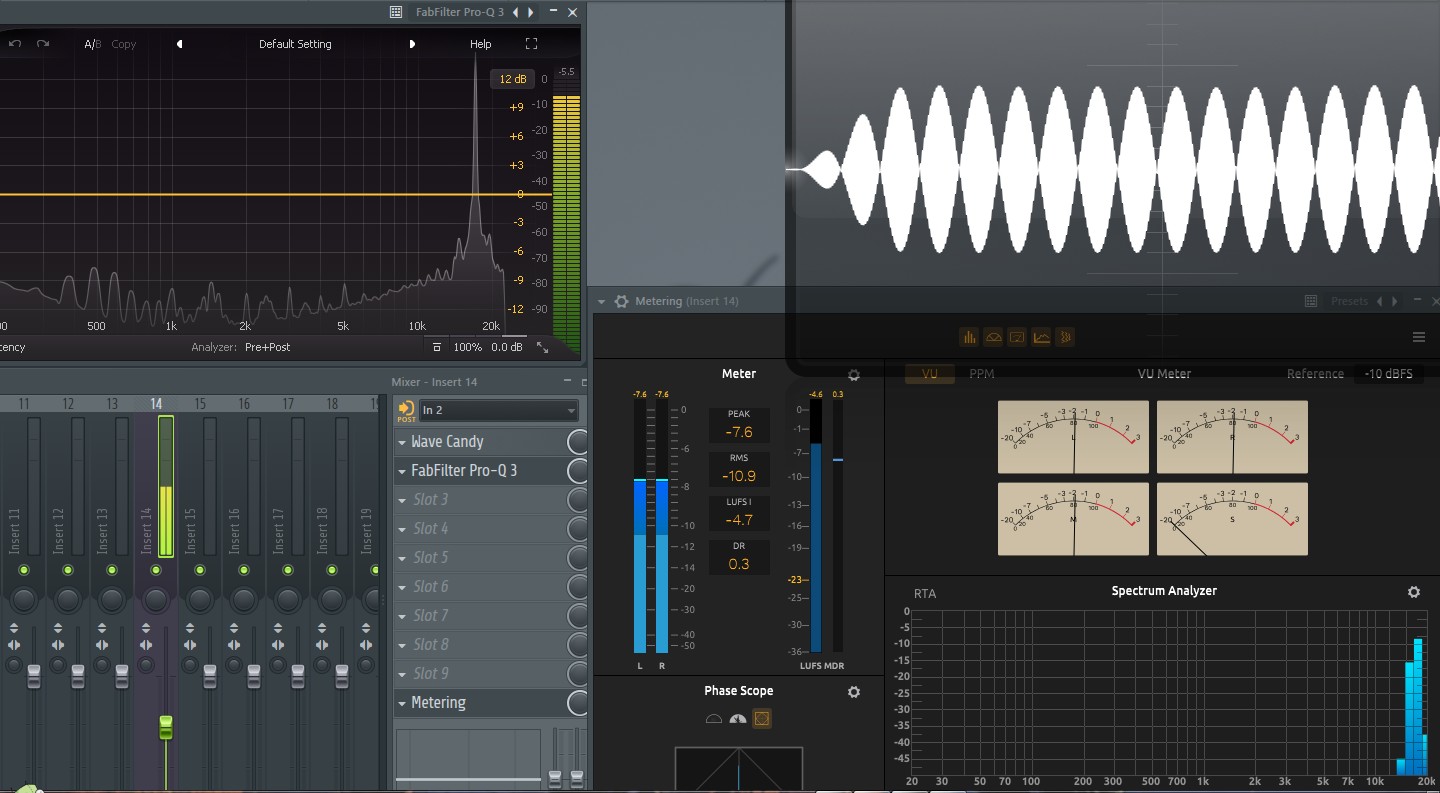

а зачем вам 20 кгц у вас уши музыканта? вот 17кгц . 20 кгц у меня даже аудиокарта не видит
1 чистый сигнал с генератора
2 снят с аудиосистемы
001 с генератора
002 с стереосистемы.
Если что на всех скринах двумя пальцами держал проводки прям к динамику цеплял.
И что там с синусом?
