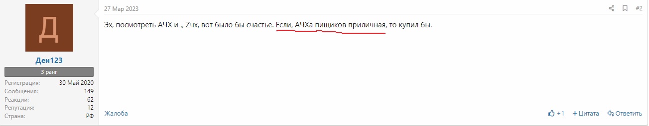

Увидел в соседней теме: https://ldsound.club/index.php?threads/komplekt-dinamikov-dlja-dvuxpoloski.1914/#post-197451
Если не ошибаюсь, то Ден123 опытный специалист...
Странно, зачем ему потребовались ачх продаваемых динамиков? Он даже написал, если ачх понравится, то купил бы...Даже если не купил бы, тогда за чем про ачх спрашивал?
А может просто померить нечем ?
А может наконец понять, почему производитель не делает такие замеры? Или башкой ап стену биться - бич нашего времени? Есть 2 темы, где выложены мной АЧХ мидбаса, басовика и пищалки. Ничего общего эти измерения со звучанием не имеют.
И главное: они вообще от слова никак ничего никому не объяснили и не научили. Т.е. зря выкладывали.
Хотя одна польза есть. Это ещё раз показало кто есть кто: тот кто больше всех требует частоток - меньше всех в них понимает.
