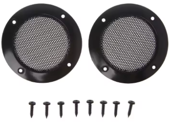

*) Неплохие шептуны из дешёвеньких. Там-же прикупил "сеточки" под них (бо кое кто лапами/носом тыкается в кумпол) аж за 0.68шша-дол за пару

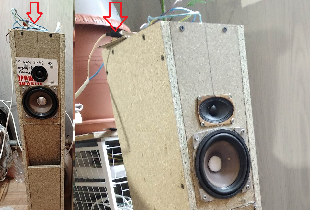

В эту субботу закончил этот проект. Всё поставил точку. Вот что получилось.
Интересно дырку порт глянуть микрофончиком. А?
*) Шикардос! Утащил в "заґашник".
Ещё бы маслецом их... Ващще лялька будет.

Сетка может фильтровать звук. Есть гребëнчатые (сетчатые) фильтры (для сеток – фильтрá)
Пофиг, мой ух уже не тот smile_10
Есть и такие, но те "сеточки" зашли.
Ну и классика – чайные "ситечка" на разный вкус/цвет/ух/фильтр;)

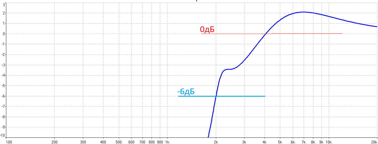

Нормально! Сферические сетки имеют бóльшую полезную площадь и создают (гонят) сферическую волну

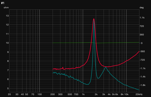

В моей паре 1.728/1.792кГц
При случае гляну , что у этой пищалы с добротностью, отчего такие конские номиналы конденсаторов на фильтре. И вниз она неохотно стягивается, полка наклонена вверх. с 3 килогерц все суперски.

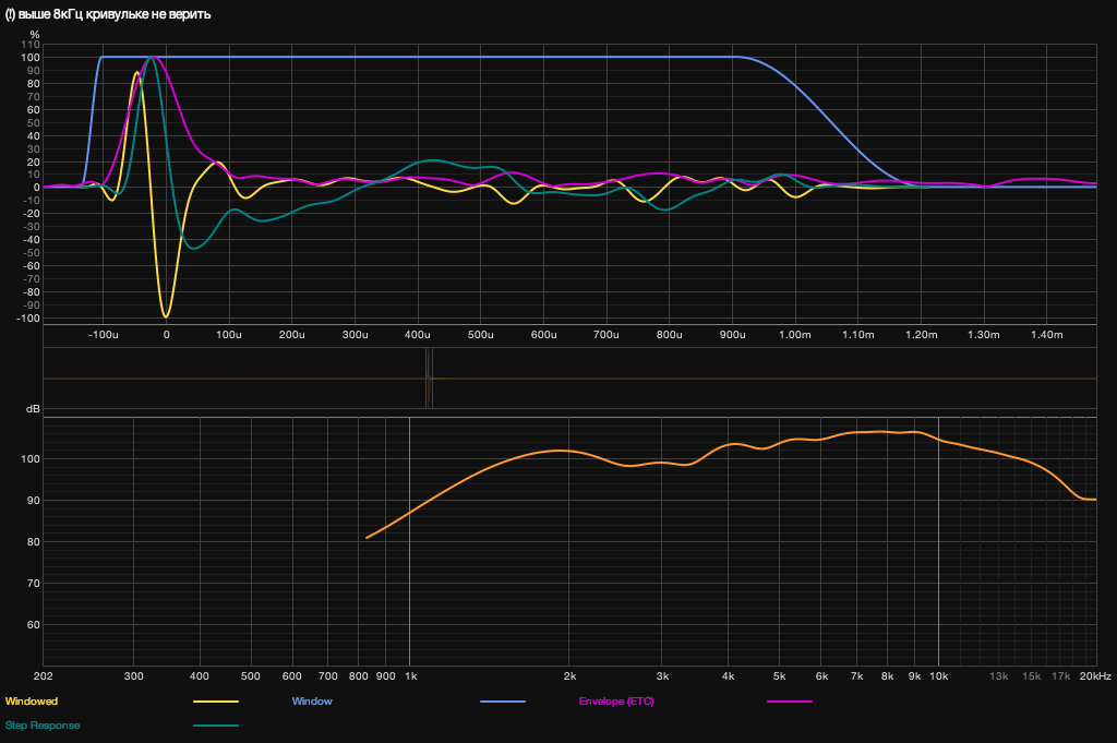

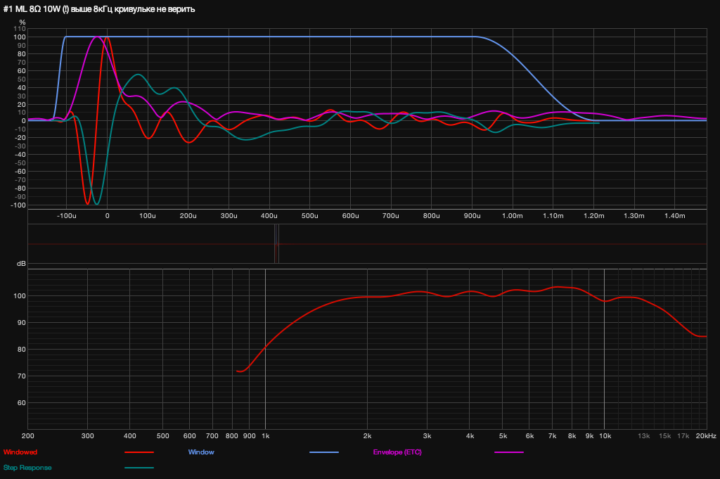

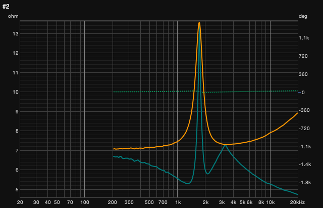

На коленке, в антисанитарных условиях, без компенсации мика:
С 7-ми кГц THD растёт с 0.1% до 0.7% на краю.
С виду похож на тот, что выше, но не тот, и с горбылём на fs, но отклик получшее
Барин, а шо оно там с резонансом на импедансе? По евойной частоте -и добротность, по Хуану и сомбреро....А по этим каринкам я в непоняткахХотя....1, 72 кгц.....от полки по минус 3 дБ ПРИМЕРНО, значит, 0,7 и будет добротность та
Угу, гдет-так палучаэцца-с.
кривульки чуток "кучерявые", бо дофига НЕ тихо в кибитке, а вычет "комнатного шума" не включил_istukan

Сферические волны только способны дуршлаг преодолеть.
Ага, тому на плоские дифы притуляю плоские сеточки, а на кумпола – кумпольновыгнутые. От так не путаеЦЦа;)

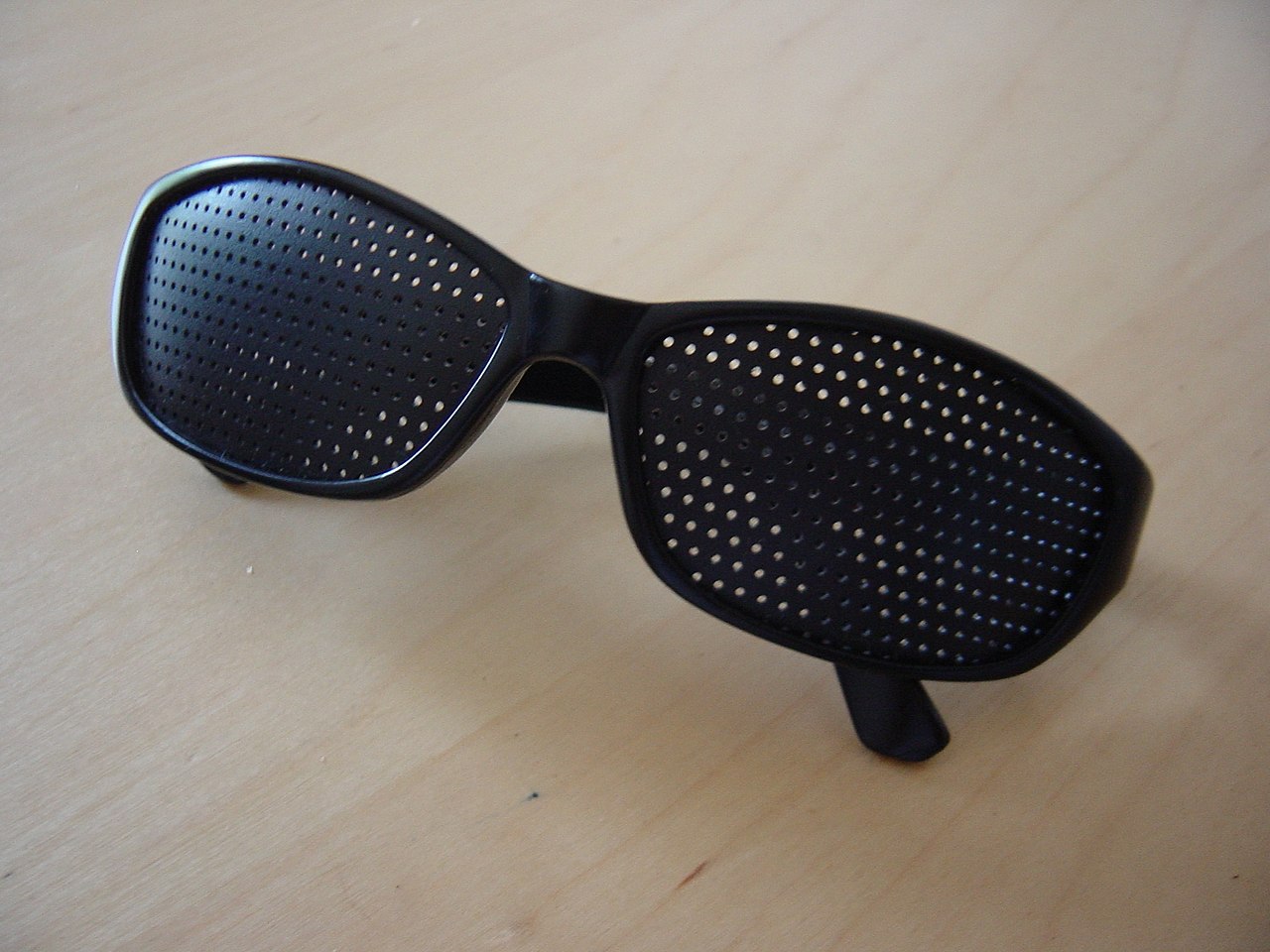

Чëт вспомнились не к месту 90-е: тогда мода была на чëрные очки с множеством пробитых отверстий. Сетки можно спутать с такими очками.

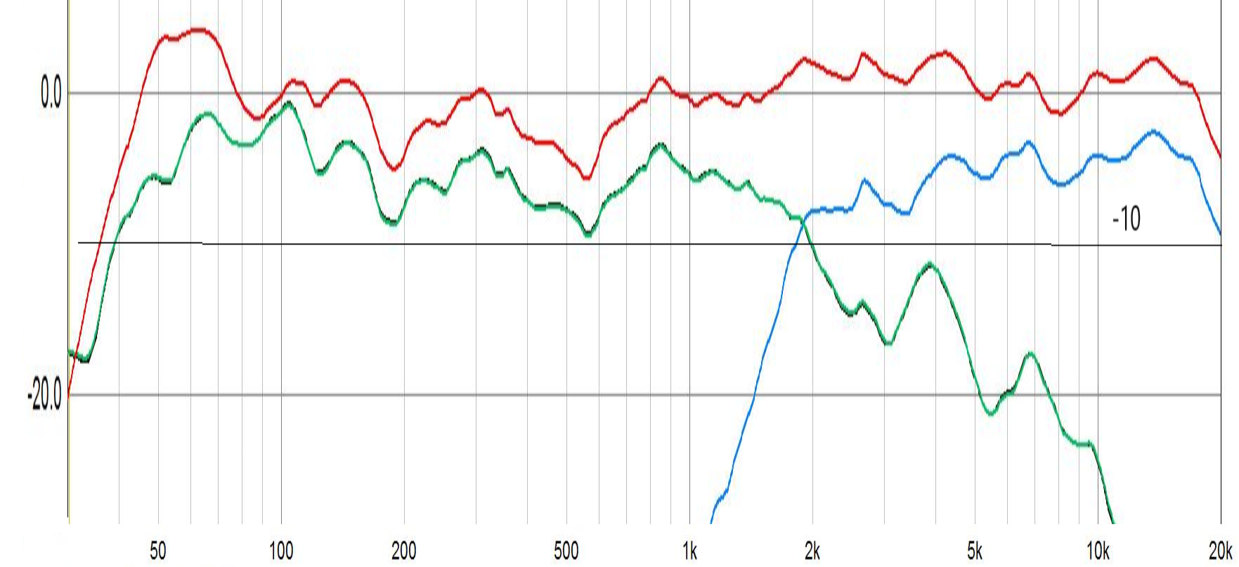

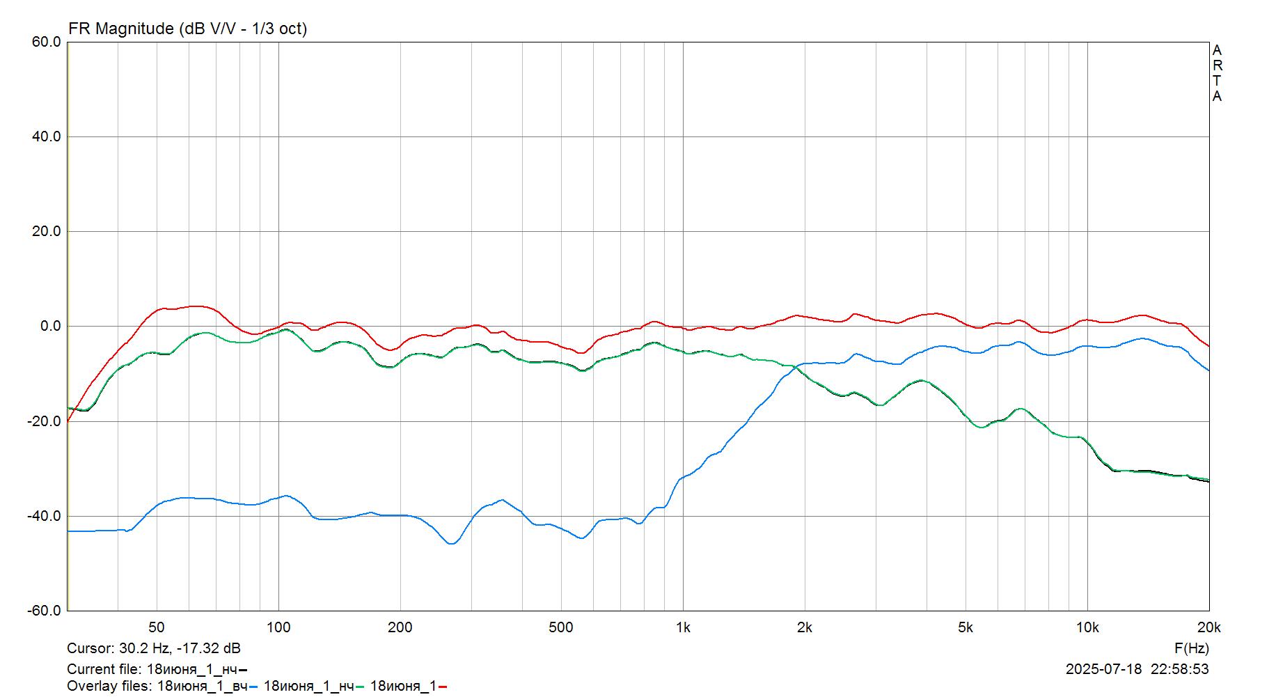

Александр!.. Но ведь пищалка вкалывает на частоте резонанса!
Если сделать нормальный масштаб по вертикали, а не 20дБ/клеточку, то видно, что "точку" Вы размазали, и её надо переставлять, ибо тембральный баланс перекошен не по-детски и годится только для склада с одеждой, где огромное затухание на СЧ/ВЧ.
Впрочем, Вы не указали условия измерений, и почему АЧХ не сходится на НЧ, да и по уровню.

Показывал уже, где то в начале темы. Правда эти измерения были на макете год назад не думаю что то изменилось в окончательной версии.
Синий динамик
Зеленый дымоход
Красный середина между динамиком и дымоходом дистанция 30см.
Что то я не совсем понимаю, а как она может работать на частоте резонанса если перед ней стоит LC фильтр на 3500 Гц. Могу только предположить, что попутал графики измерений которых не счётное количество. Буду разбираться. Но колонки разбирать как то не очень хочется разве что осенью или зимой сейчас такая жара я даже думать об этом не хочу.
Приподнята на +5дб
Колонки нормуль сделали Вы! У меня Буратино-столярные работы занимают три четверти всей работы, даже больше. Касаемо резонанса: может быть так, что спад АЧХ фильтра ВЧ на резонансной частоте не очень большой, поэтому остатки сигнала (допустим) ещё тревожат диафрагму ВЧ динамика на резонансе.
Есть смысл переднюю стенку ящика, где дымоход, оклеить чем-то длинноворсным (соболЯ/шиншилЫ/мексиканские тушканЫ:)).
Присадит 500-700Гц с дырки.
По такому случаю надо коробку с фильтрами отдельно делать и соединять с АС двумя парами проводов (к ВЧ динамику витым коаксиалом делать 😆) . Тогда можно ваять и менять фильтры, как Лег0-го
Столярные работы у меня тоже занимают уйму времени. В этом деле главное не спешить. Нет времени или желания лучше не начинать, я доски только больше полгода выдерживал. Что касается ачх нч вч наверное что то напутал.
На ближнем виде хорошо заметна гравитационная деформация круглого ВЧ динамика из-за временного простоя.
Це не мода, а очки тренажеры.
Сетки-тренажеры златоухости на динамики…. это на патент тянет.

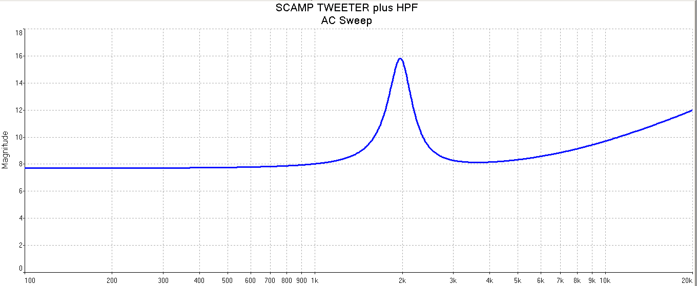

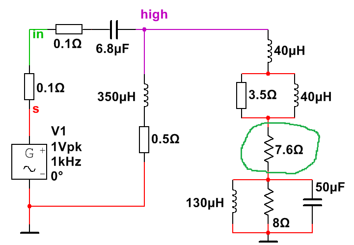

Может!

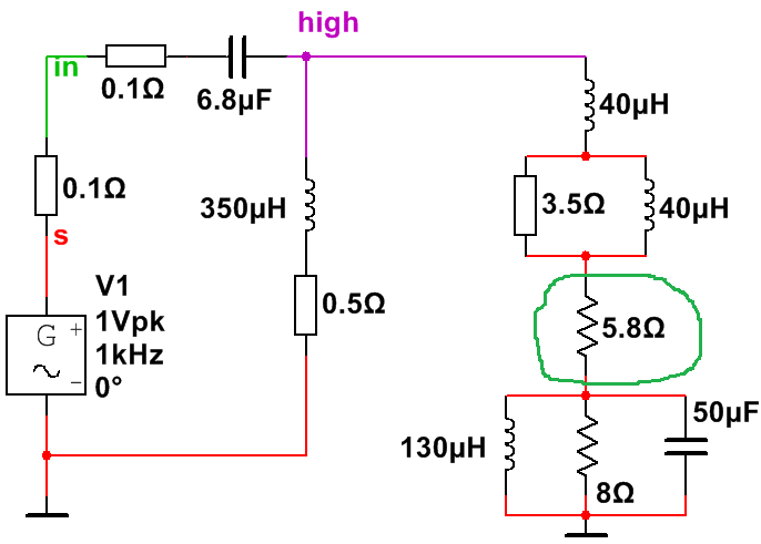

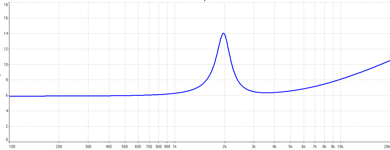

Активное сопротивление ЗК 7,8 Ома; резонанс 1950 Гц; максимум импеданса 16 Ом:
Активное сопротивление ЗК 5,8 Ома, 14 Ом на максимуме импеданса:
Ну и какая частота раздела? 2 кГц в обоих случаях. Твиттер работает на частоте резонанса на полную.
Может!
Ужос @уди0фила просто! Срочно надо городить параллельную CL фильтр-пр0бку на F рез перед собственно ФВЧ. 🤣

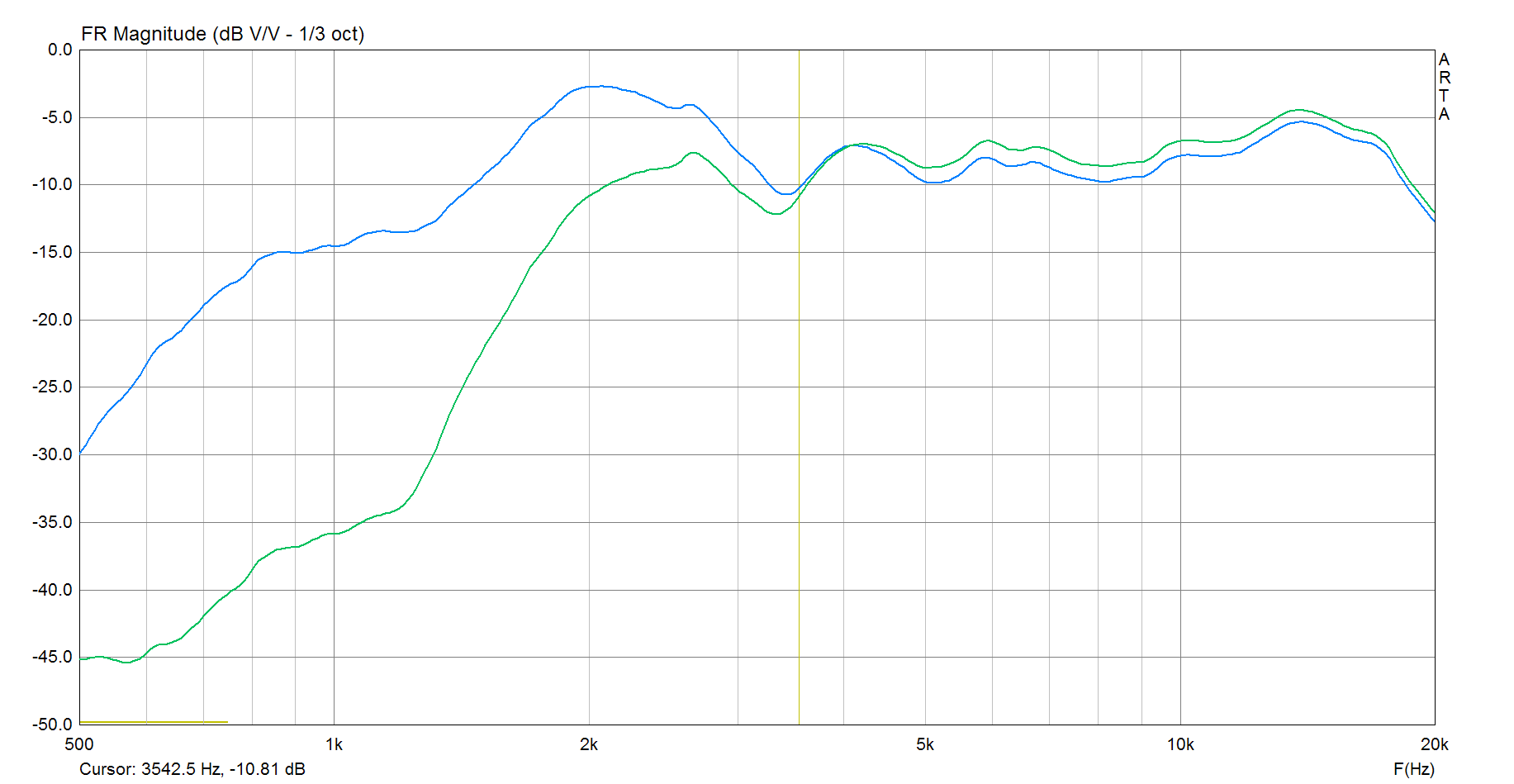

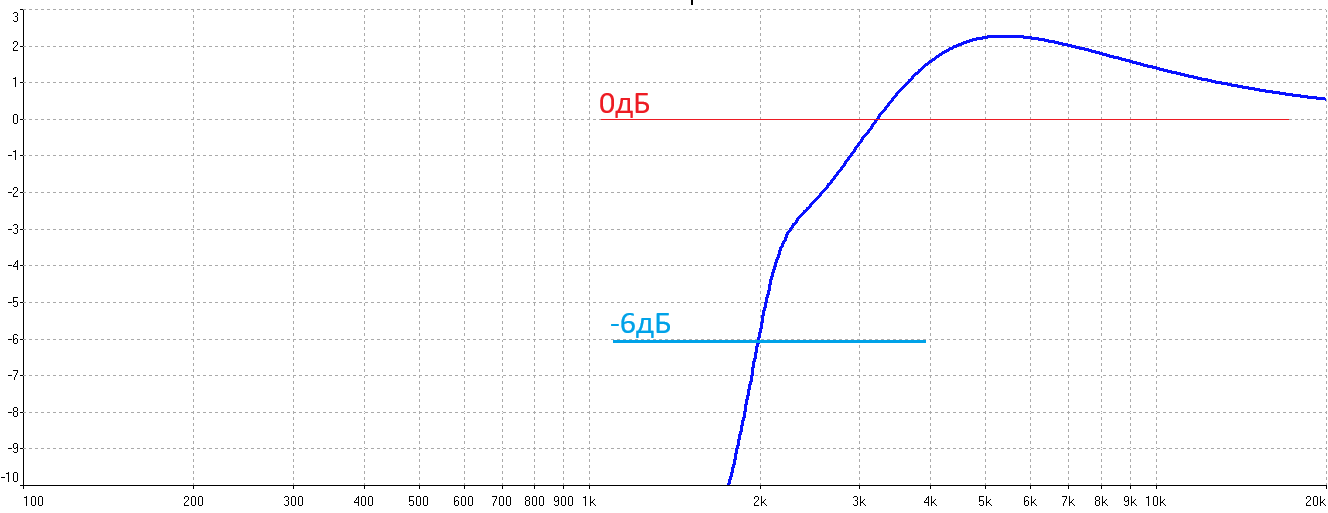

Не удержался! наплевал на жару открыл один ящик сделал повторные замеры по ВЧ. Вот что получилось. Голубой без фильтра зеленый с фильтром 3500Гц (L=>0,350мГн, C=>5,6мкФ)
Ужас. Не тихий, а громкий, из-за попадания на динамик частот, равных его резонансной. Будьте человеком, уменьшайте конденсатор и катушку.
И что вы предлагаете? Валить вч ещё выше.
Вы знаете, мои ВЧ изопланары Al-100 прекрасно работают от ФВЧ c конденсаторами 3,6–3,9–4,0 мкФ и индуктивностью 0,25, 0,39, 0,5 мГн. Три пары АС с этими изопланарами.
Весьма желательно, тем более что 15ГД-14 позволяет делать раздел на 3...3,5 кГц.
Дело даже не в том что АЧХ пищалки с фильтром ровная на 2 кГц а в том что в принципе нежелательно подавать эти 2 кГц на пищалку, нежелательно чтобы пищалка звучала на своём резонансе. Уровень может не большой, но "звенеть", подчёркивать эти 2 кГц пищалка будет обязательно.
Ровная АЧХ - это не окончание настройки, это скорее первый этап. При ровной АЧХ могут быть плохие импульсные и фазовые характеристики, в результате слух может быть недоволен.
Понятно, в жару соображать и работать трудно, ну так отложите это на потом. Но попробовать и сравнить надо. Тем более что Николай поможет с фильтрами.
Сложности будут т. к. при сдвиге раздела вверх будет больше влияние взбрыка на 4 кГц у НЧ динамика, см. #193 а кто говорил что всё просто?

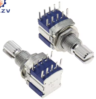

Хотя бы вот:
На всё про всё – менее по 1шша-дол.

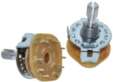

На синеньких квадратненьких неплохие селекторы.
На больших – L-пады.
Ищется на алишке по RS1010 Band Switch, RS25 Band switch

И я имел в виду уже готовый "Одиссей" в лицевую панель которого уже врезаны П2К. Понятно что галетники лучше.
