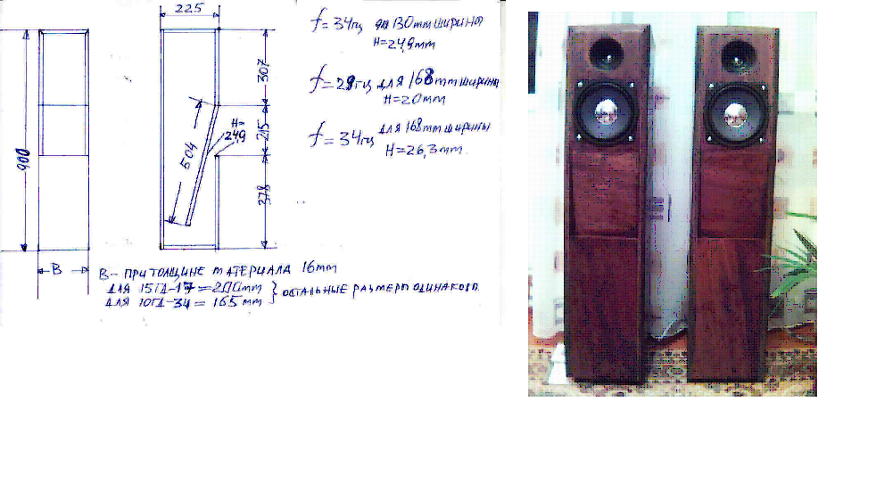

Картинки дело хорошее. Очень часто мы клюем на такую наживку. Прежде чем взяться за этот проект я собирал инфу и слышал разные отзывы и как правило были они как положительные так и отрицательные. Естественно всё на словах ни каких фактов. По этому решил воспроизвести именно оригинальную версию у которой была подробная документация. Касательно вашей картинки у меня даже есть к ней чертежи. Если не ошибаюсь их мне предложил Meshin (Игорь). Попробуйте думаю всем будет интересен результат.
решил воспроизвести именно оригинальную версию у которой была подробная документация. у меня даже есть к ней чертежи. Если не ошибаюсь их мне предложил Meshin (Игорь).
Разумно повторять уже опробованную конструкцию. Меньше грабель будет, а они любят возникать в неожиданных местах.

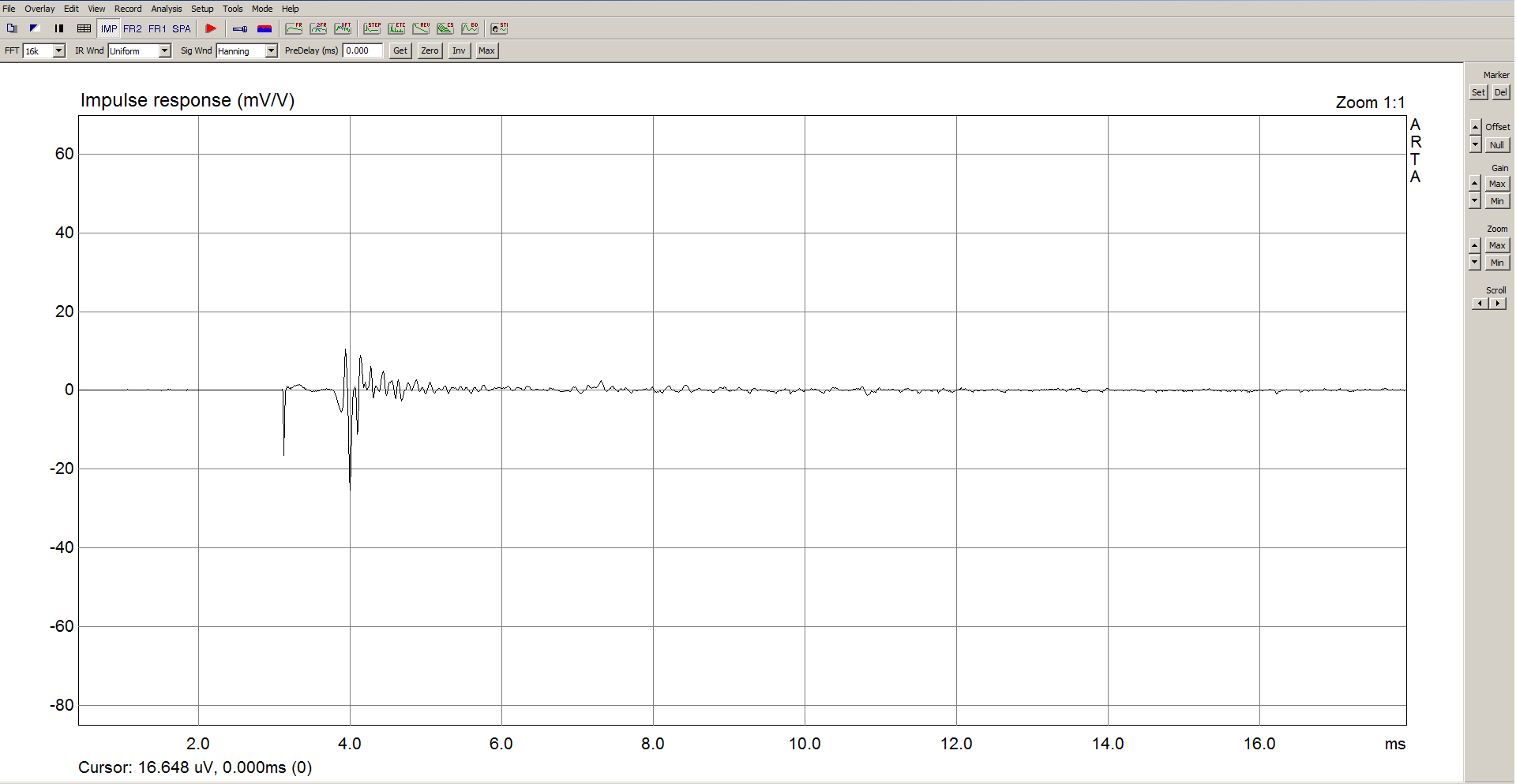

Импульс со степом покАжите?

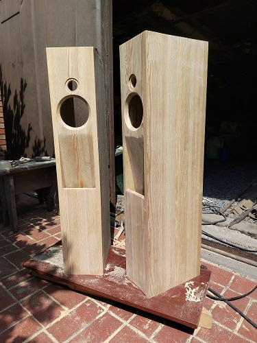

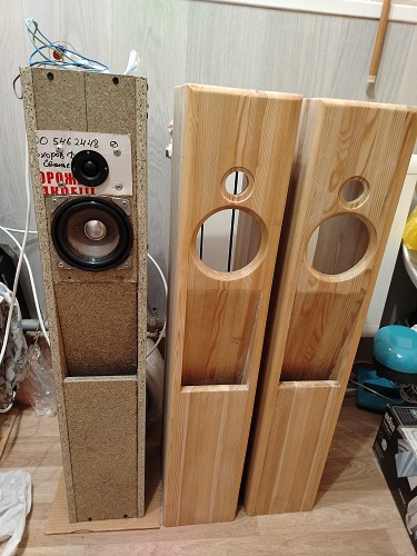

Как писал в теме "25ГДН-3-4 (15ГД-14)" решил закончить начатый проект будет несколько фото на эту тему.
Это фото я уже показывал заготовка передней панели.

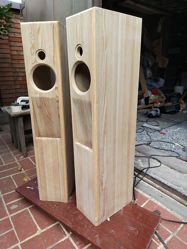

Вот так выглядят ящики после сборки. ----------------------Со снятыми фасками. -------------------------------------Новые ящики рядом с макетом.
Теперь осталась самая малость убрать изъяны как без них, отшлифовать и покрыть лаком.
Продолжение следует.

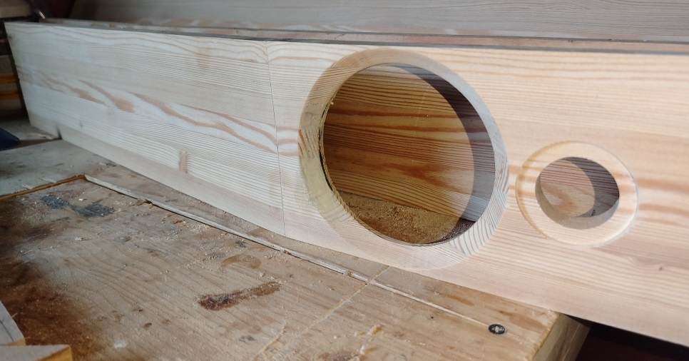

Не имею опыта работы маслом. Вообще в качестве материала использовал лиственницу, текстура красивая. А что бы по рекомендовали из масла?
В лиственнице много смолы. Под лак нужен спец грунт.
Барьерный грунт изолятор зовется.
У Сайерлака TR 5008 зовется.
Смутное чувство мне подсказывает, что классический лабиринт длиной 1,7 м ( по средней линии, для частоты 50 Гц) был бы более "стабилен" (в смысле, правильный) , штоле. Высота АС будет около 0,9 м.😃
Я думаю это претензия инженерам visaton. Мне звук TOPAS больше понравился нежели ФИ с тем же набором динамиков.
Как раз TOPAS имеет рост 0,9 м
Анафему поём тем Визатонщикам! А Вас прошу поставить ещё одну перегородку для организации полноценного лабиринта. А тот карман на передней панели а-ля кенгуру 😀 заделать надо. Добрый звук и законы классической физики Вам в помощь!
Нет я пас. Если уж что то переделывать то на макете в готовых ящиках не стану. А вообще у меня нет оснований не доверять визатонщикам. Они представили чертежи, характеристики на макете всё подтвердилось, а Ваши предложения к сожалению голословны. Перед эти проектом я пробовал TQWP как то не очень. Одно время думал попробовать лабиринт Рогожина но он мне не подошел по габаритным размерам, а пересчитывать я не стал хотя пробовал в Hornresp .
