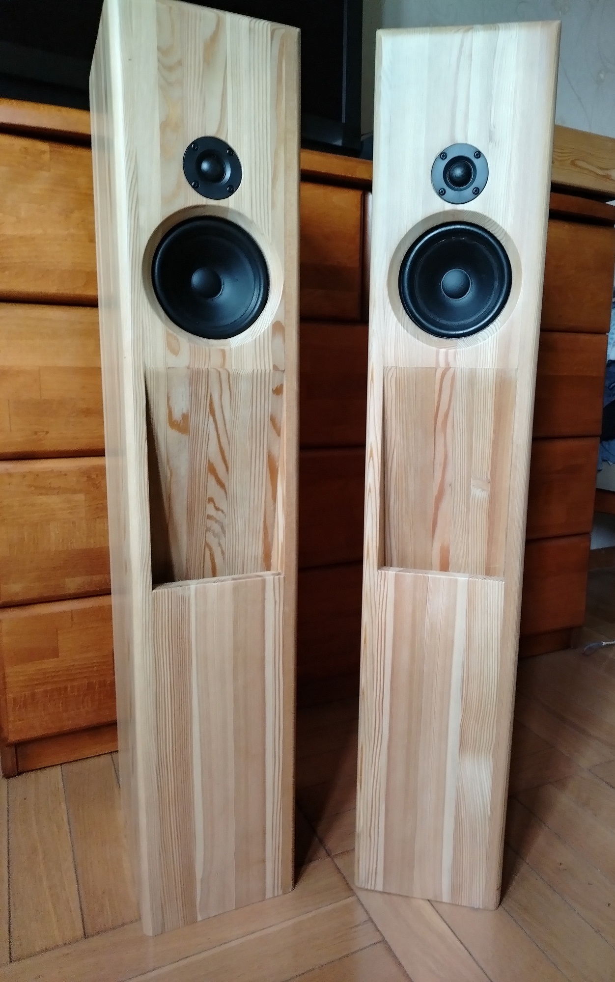

В эту субботу закончил этот проект. Всё поставил точку. Вот что получилось.

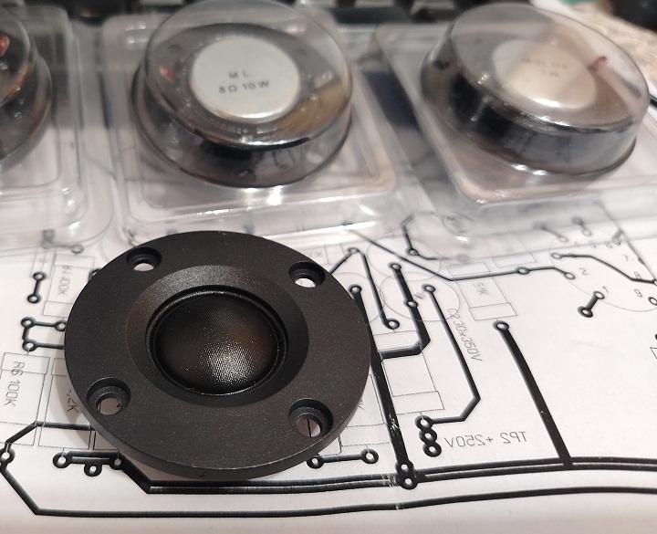

В окончательной версии использованы пищалки от китайских друзей.

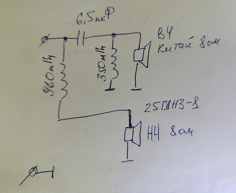

пищалка очень прогнозируемая. Хорошо подходит к 25ГДН3. Фильтры получились не простые, а очень простые.

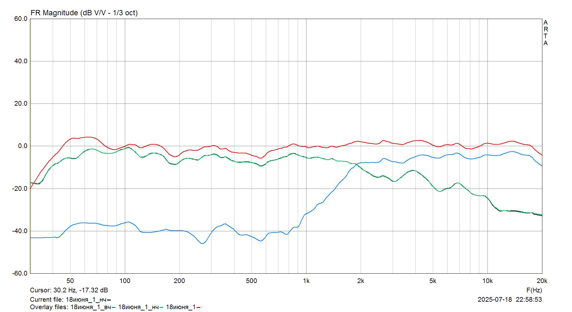

Вот что получилось если поженить 25ГДН3 с китайской пищалкой.

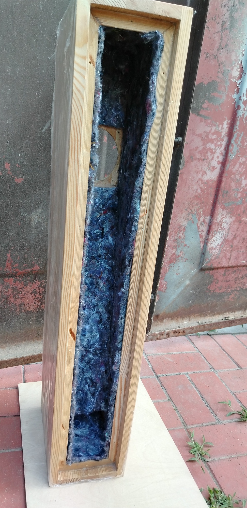

Вот так выглядит ящик изнутри.

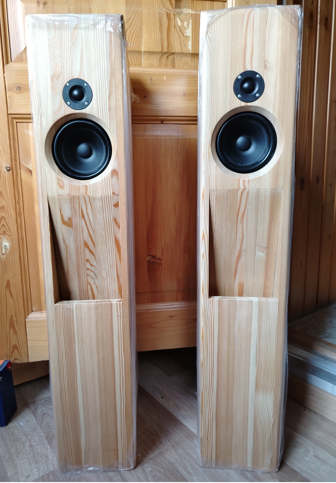

это TOPASы обвернуты в пленку чтобы не повредить поверхность во время окончательной настройки и сборки. Посмотреть вложение 143754

Смущает кенгурообразный карман для сбора [космической] пыли! 😆 НЧ динамик 8 Ом, а катушка в ФНЧ почти, как для 4-х омного варианта динамика, то есть срез повыше будет. И в то же самое время (года) 6,5 мкФ в ФВЧ пристроен для 8-ми омного динамика. Просто помню, что когда работал с 25ГДВ-1-8, то штатный конденсатор 10 мкФ заменил на 5 мкФ, чтобы срез получить около 3 кГц
Я по этому случаю специально представил АЧХ знал что будут вопросы. 965мГн первый порядок на 8 Ом это 1300Гц на АЧХ всё красиво и по звуку не придраться.
965мГн для динамика 4Ом это 650 Гц. У меня раздел по ВЧ 3500Гц.

убавить ВЧ емкость примерно до 5, 6 мкф, присядет пичок на 2 килах, будет не придраться.
Эти китаецкие пищалы по смешной цене и вправду хороши.
Главное забыл сказать. Колоночки -красавы! Дерево живое, смотрятся легко , конструкция стройная, эстетически приятная. Браво.
Раз гуру в акустике оценил результат то сразу вопрос. Чем плох пичок на 2-х килах как это сказывается на звуке?
Я не гуру, а как говорит дядя Карта- полугурок. _hm_ Или пара дециМэтров _hm_
пик на двушке дает прикрик, резкость и волчьи нотки на некоторых песнях. Особенно если уровень навалить.
Противная частота. Поэтому кусок 2-3 кгц не мешает прижать ниже главного уровня на 1, 5-2 дБ.

Лучше ровно 5 мкФ, число хорошее, простое
Знаете коллеги запарился по жаре по нашей реально стоит 5,6 мкФ. Просто цифры местами по менял мозги плавятся от жары :)

С этими номиналами в ФВЧ иногда очень интересно получается. Я в своих изодинамиках на 8 Ом в ФВЧ ставлю 4,0 мкФ и катушки (0,5 мГн, 0,39 мГн, 0,25 мГн), странно, но провалов на шуме не слышно. Здесь же ёмкости заметно больше 🧐
