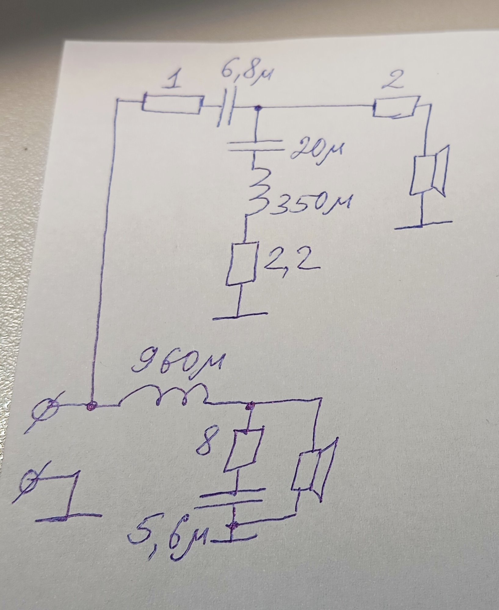

конденсатор с 5,6 на 3,9 мкФ поменять. Катушку не трогал

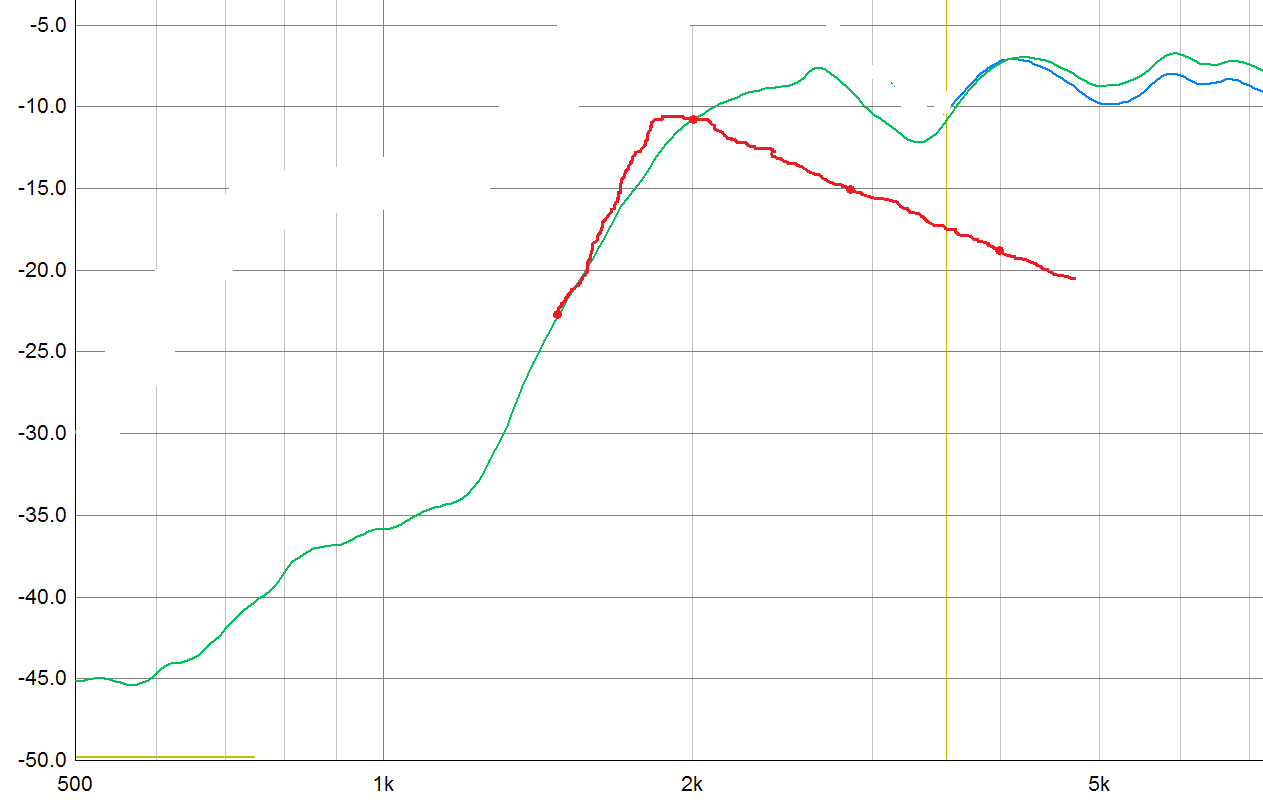

Сима шепчет, что все частоты ниже 3к сядут на 4дБ. Безусловно, это - продвижение в нужном направлении. Но, с одной стороны, уровень на частоте резонанса (оценочно 1,9к) останется -8дБ от среднего (вылет за границы линейного хода остался). С другой стороны, 4к провалятся на 3дБ, и их станет мало.

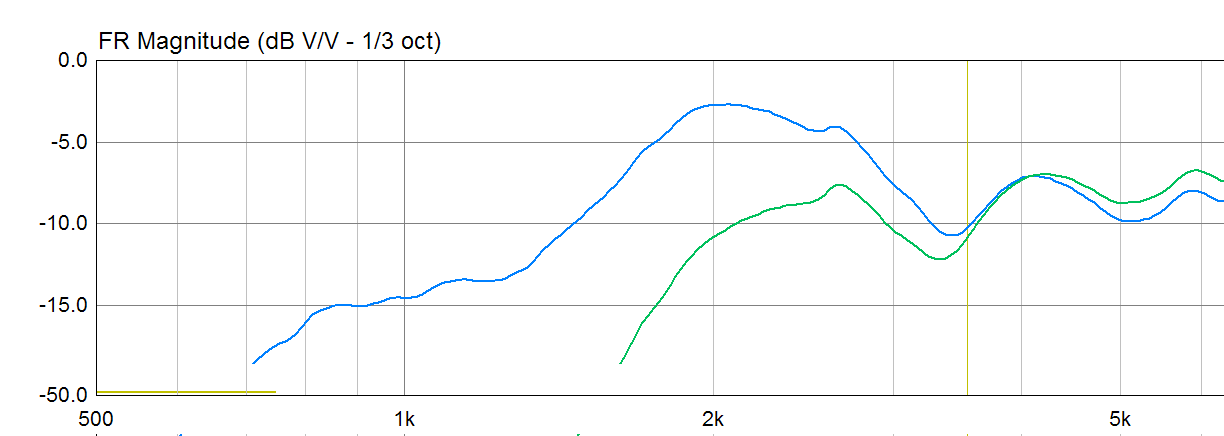

Ох, не помогло змеиное снадобье с конденсатором "меньшего литражу" – придётся обращаться к месье Лиссажу. Но 5,6 мкФ немного многовато будет. Или третичный порядок городить (добавив один конденсатор), чтобы вторую катушку для фильтра-пробки (уже две "лишних" детали) не наматывать.

Наличная АЧХ - неудобная. Если третичным чикнуть ниже 3к, то крутизна ската только вырастет. Насколько сие будет слышно - зависит от уровня на тех частотах (ниже 2к).
Почему я ору за плавные скаты. Ору не только за плавные, но и за симметричные скаты! Плавные скаты = плавные ФЧХ. Симметричные скаты = равный наклон ФЧХ на стыке. Плавные+симметричные скаты
=> отсутствие выбрыков ФЧХ на стыке=минимальное ГВЗ!
Оказывается, 25ГДН3, применённый в проекте, восьмиомный! То есть, ВЧ-шник по любому его со старта перекрикивает минимум на 3, максимум на 5 дБ, а гасилки в ФВЧ - нету, патамушта такнравица.
Или 25ГДН3 - самостоятельно перемотанный? Просветите, плиз.
Почему нельзя давать работать динамику ВЧ или СЧ на частоте резонанса по уровню 0дБ. Примем (и не сильно ошибёмся), что наш ВЧ динамик с резонансом 2к и полной добротностью =1 работает на участке 2...4к в поршневом режиме. Тогда амплитуда смещения кумпола выше 2к будет обратно пропорциональна квадрату частоты. Тогда, если нормировать по амплитуде на частоте 2к получим следующий график зависимости амплитуды от частоты:
Видно, что с таким фильтром динамик начнёт хрюкать на частоте 2 кГц при уровне -9дБ от того, при котором захрюкал бы на частоте 4 кГц. То есть, до уровня -9дБ от номинального ничего криминального нет, а дальше с ростом подводимого напряжения резко растут искажения вокруг резонансной частоты. То же самое происходит при ФВЧ-1 и при последовательном фильтре без дополнительного конденсатора: всё хорошо, пока мощность маленькая. При бОльшей мощности КНИ (и ИМИ) резко зашкаливает, а НЕгибкие подводящие выводы - отваливаются.
Отсюда вывод: на частоте резонанса уровень должен быть не больше -12дБ от уровня полки, лучше - меньше.
Кстати, импеданс актуального фильтра (при активном сопротивлении Вч-шника 5,8 Ом) просажен до 4,4 Ома на частоте 7к.
Намультисимилось вот так.
Уровень ВЧ полки тут ниже на 2,5дБ, раздел по напряжению 3к, уровень 2к провален относительно актуального ФВЧ на 8дБ, чего должнО хватить. Ниже 2к фильтр имеет полку по уровню -15дБ, возможны небольшие траблы из-за специфичной АЧХ ВЧ динамика без фильтра. Минимальный импеданс 5,2 Ома.

Басовик обвален идеально, а с пищалой нужно поработать, она стянута низко и с торчком, стык асимметричный, вместо комфортной ямочки на 2-3 ровно, звук заярчит и надерет ухи.

2.png -синяя кривая...
Странно, что измерилово этого сразу не показало.
Показало. #193 Орёт ВЧ полоса благим матом.
Посмотреть вложение 144140 -синяя кривая...
Шоб оно не орало, нужно 2-3 кгц прижать ниже ватерлинии, а к 4 килам уже шоб вровень с вч. Мониторная АЧХ нужна на первом этапе прострелочной сшивки полос. остальное дальше надфилем.
-синяя кривая...
Йохана-ма... П*П*Ц...:oops:
Из всех кетацких шептунов подобного типа, как у Александра, такого бздынька бздЫнища ещё не встречал.
*) Ото навазюкаться с фвч и режектором...smile_31
Глянул в теме на вч-кривульку. Резать, не дожидаясь перитонита ©
Проще шептуна сменить, даже 4-6Ω, + учитывая чуйку евойного 25ГДНʼа, то и вырулить простецким кроссом.
Да восьмиомный. И перемотанный самостоятельно потому как все УМ у меня расчитаны на 8 Ом.
