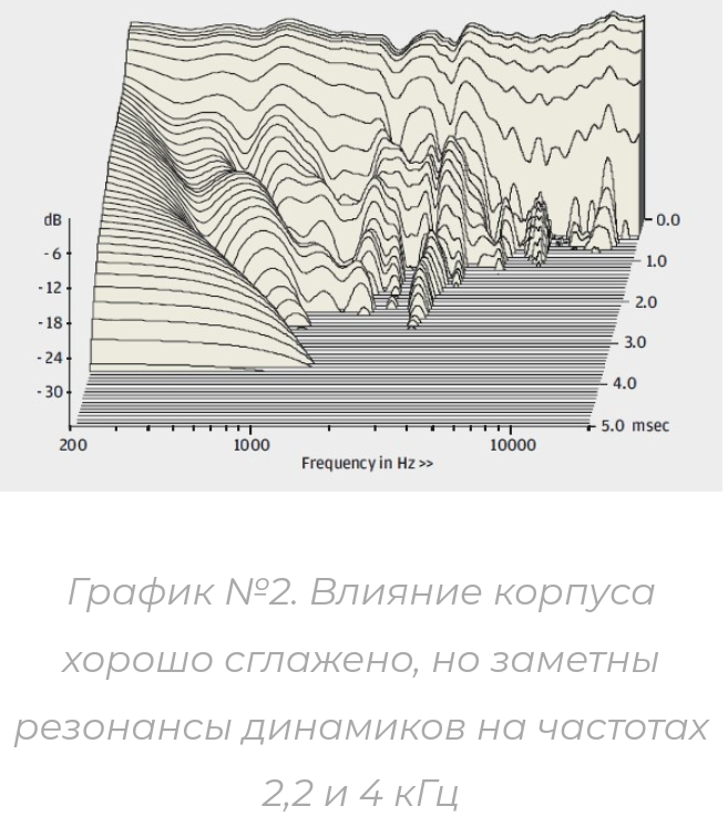

Типичная характеристика выглядит примерно так:
Тут все на месте и все понятно. При этом саму АС и эту характеристику авторитетный журнал расхваливает. В частности, обращают лишь внимание на резонансы на 2 и 4 кГц. Извиняюсь спросить, а что творится ниже 1 кГц на это смотреть не нужно? Обратите внимание , как предусмотрительно от характеристики отрезали область ниже 200 Гц. Видимо там вообще полная беда и каша с резонансами головки и ФИ.
И это типовая ситуация. Измерения сомнений не вызывают. А идеальная характеристика 6ГД-2 кажется из разряда фантастики. Что-то там не то.
