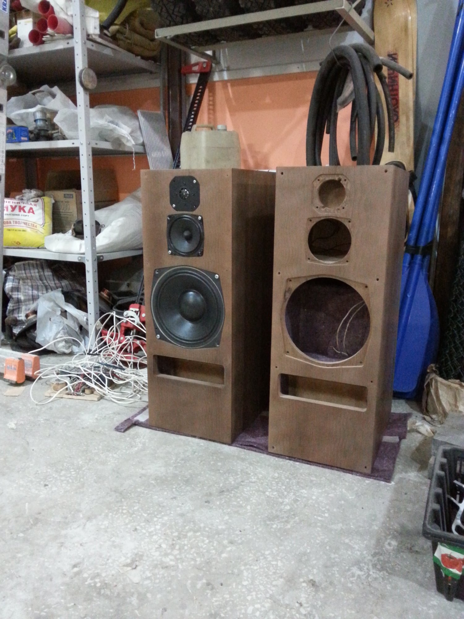

Басовая секция на динамиках Кинап
Легко, 2 топа в треугольном корпусе ЗЯ, напольные, сверх низкого объема, с головками сверх низкой добротности, две 15 и посредине ВЧ, будет панч что штаны будет сдувать, а сзади 2 мега саба, по две 18 в ЗЯ/ФИ, работа АС, топов до 80 Гц, сабы до 50 Гц этих 30 Гц разницы они совместно дополнят, и не будет гула которого в роке много именно на частотах 80-50 Гц.
Ну так именно это Рутковский предлагает на базе своих головок. А ещё мне концептуально понравилась система в которой поучаствовал А Бокарев. Там два щита с парой 10гд29 от контрольных мониторов + пищалка.
Центральная часть ШП отыгрывает ВЧ, а остальной диффузор отстаёт и мешает.
Идеальной акустической системы не существует, каждый выбирает то что приятно лично слушать, хорошая 3-х полоска хорошо играет рок/клуб/панчит и т.д. А ШП играет хорошо спокойную музыку, вокал, классику, если на ШП включить громко рамштайн, весь звук превращается в шум.
Тут вы наконец должны определиться, громкость с елементами качества или качество любой ценой, если вы хочете чтоб штаны сдувало про щит можно забыть, на динамики в щите нельзя подать даже номинальную мощность, только треть от номинальной, и панча не будет.

Так и я о том же, что добротность ни о чем не говорит без остальных параметрах.
Я тупой и недалекий, поэтому верю простым вещам. Что динамику с Qts 0,25 дорога в рупор. А динамику с Qts 0,7-1,5 в щит. Динамику с Qts 0,35-0,4 дорога в ФИ , а с Qts =0,5- в ЗЯ. И жизнь сразу становится легкой и понятной.
А накручивая себе мозги вопросами , как добыть отдачи на НЧ динамику с Qts 0,25 методом электронной коррекции, натыкаюсь на свойство таких динамиков, как неспособность покидать далеко пределы рабочего зазора . Напрактиковался на дурацких Фостексах -206 и 207. " Там рыбы нет. И это говорю я, директор катка!"
Xmax у Фостексов - доли миллиметров. Только в рупор. В мире есть только одна фирма, которая при той же сверхнизкой добротности ставит фланцы толщиной до 5 см! Размещая всю катушку внутри фланца. При необходимости у Дмитрия можно заказать головку под любой Xmax. Единственный и уникальный производитель
