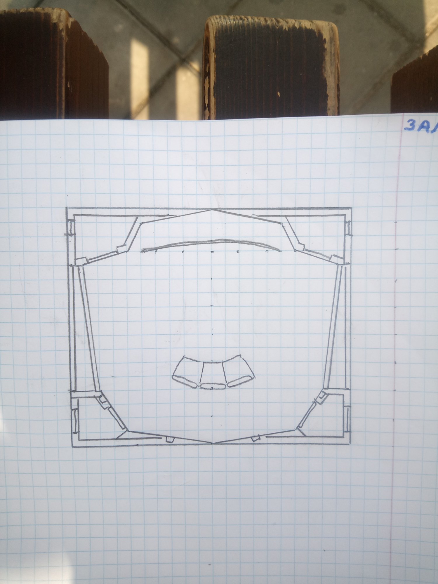

Конкретизирую задание: у меня в профиле есть фотография, это зал ДК в Чернигове. Я его закончил до войны. Там стоят по 8 шт ЧВР по Рогожину в линейных массивах на сторону, плюс 4 таких же в линейном массиве на центр. Все это играет 50-18.000. Снизу стоят два ЧВР саба с длинноходными головками по 15" и мощностью 2х2 кВт. Мощность переднего массива 800+800+400 Вт, стоят 6" Парадигмы. Звук выносит из кресел.
Так вот, такую систему мой одесский заказчик с залом не хочет. Он хочет круче т.к. слушает исключительно рок на большой громкости. Нужен хлесткий бас.
Я пытался сосватать ему Клангфилм Бионоры (если кто то из нашей тусовки вообще знает, что это такое). Он их не слышал и динамикам 1940 года выпуска не доверяет. Короче - не хочет. Хочет, чтобы его сдувало с дивана.
Этого достаточно?
Какие у меня будут проблемы с акустикой помещения? На форму зала посмотрите (на три поста выше этого). Ни одной поверхности под 90 и 45 градусов нету. Даже потолок наклонный. Наружные стены с внутренними не контачат . Я вообще то уже лет 15 делаю залы по схеме студий, ни одной параллельной поверхности, не плоский потолок, "комната в комнате" с максимальным акустическим демпфированием и стен и потолка.
Если все будет капитально заглушено с помощью минваты (сантиметров на 10), то проблем не возникнет в помещении любой конфигурации. При этом минвата поглощает звук во всем диапазоне. С акустическим поролоном (пирамидками) чуть хуже. Бас не поглощают. Только средние и высокие частоты.
Уважаемый Сергей Маслов: Что касается акустической подготовки комнат прослушивания и залов ДК, то всегда (у моих заказчиков) под них выделяется отдельное помещение, а то и отдельные пристройки у дому. Так как мне в основном приходится делать т.н. "ударные залы" т.е. залы с большим звуковым давлением я просто вынужден максимально звукоизолировать эти помещения от остальных помещений в доме, чтобы происходящее там не слышали ни другие члены семьи ни соседи. Потом, из за большой энергетики приходится акустически демпфировать эти залы и внутри. Фактически я делаю отдельную комнату в другой комнате с воздушным промежутком 5-10 см. В данном зале на стенах и потолке установлено 14 слоёв разнообразных материалов. В частности такой материал, как гранитная крошка, засыпанная в пятислойный гофрокартон. Этот материал не самопальный, а промышленный и работает как мешки с песком. Только это не мешки, а плиты. Например в этом зале на виброподвесах висит двойной пирог из такого материала и весит такой фальш потолок около 3-х тонн. Потом с воздушным промежутком стоит, вернее висит на струнах из шнура слой звукопоглотителя (натуральные хб маты) толщиной 50 мм. Потом пылезащитная мембрана, бруски и второй слой звукопоглотителя, но уже более плотного, толщиной 25 мм. Снаружи все это закрывается рамами, обтянутыми звукопрозрачной тканью. В зале так же имеются жёсткие поверхности отражающие звук. Соотношение площадей поглощающих и отражающих поверхностей 60/40. Про пирамидки вспоминать не надо, это детский сад (ИМХО).
