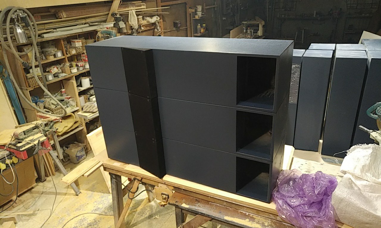

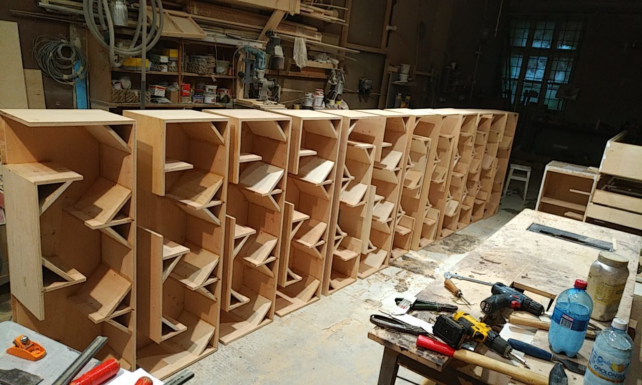

Если щиты, то у нас одна модель для щитов, если ящики, то тоже одна. Если надо очень сильно наваливать, прямо по взрослому, то ещё одна - профессиональная. Но лучше 2 бытовые на канал. В большом помещении Sd решает. Ну и пятнашки второй полосой конечно. По одной на сторону.
Типа того:
Только на фото пятнашки с десяткой, а надо восемнашки с пятнашкой и пятнашку прорезью отделить. И щиты на ножки поставить.
Типа того:

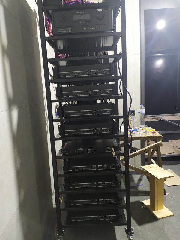

Вот стойка с усилителями, работающими на линейные массивы и тылы в ДК (находится в подсобке).

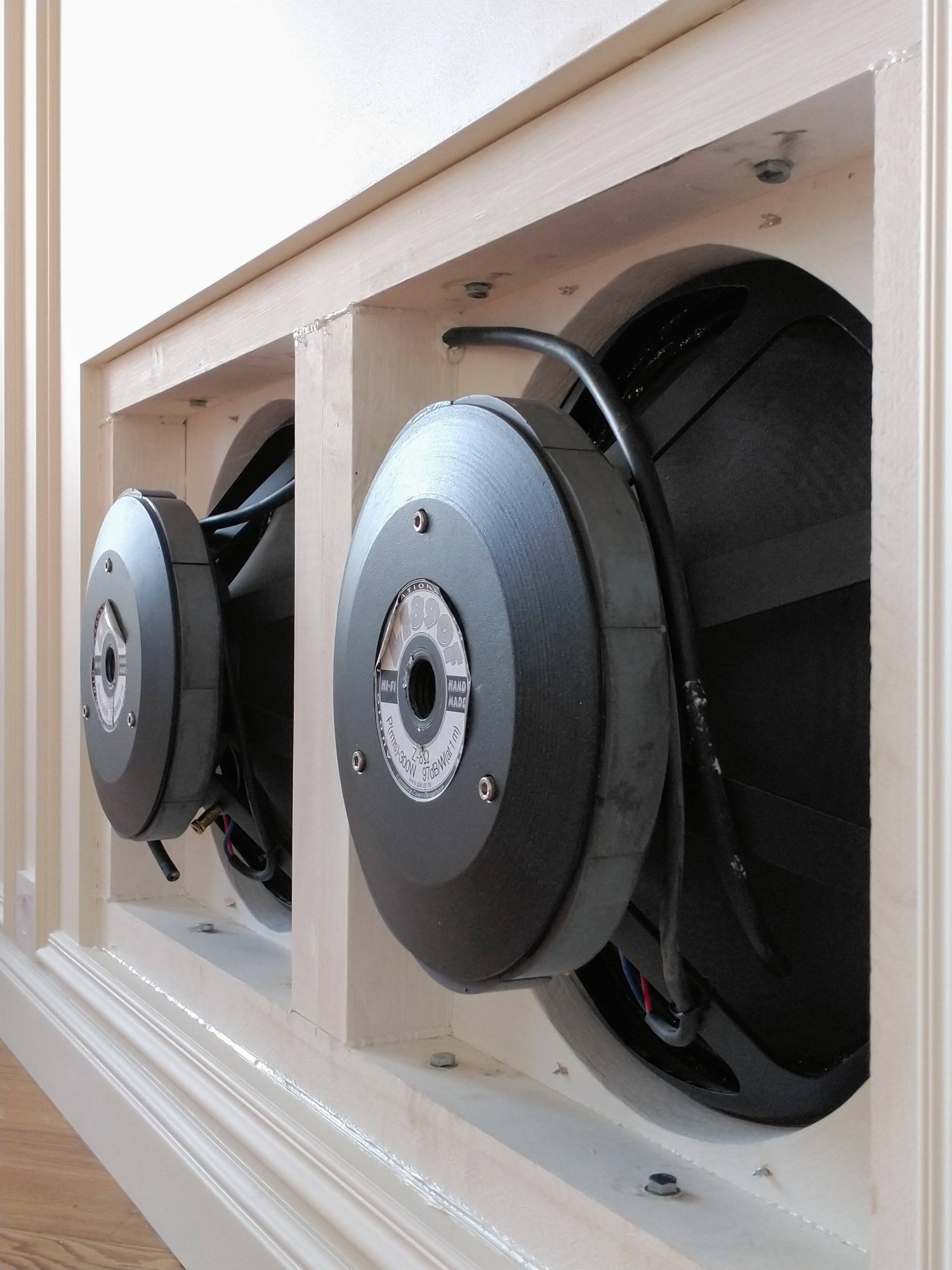

Собственно ЧВР без боковых стенок и уже собранные ( это для другого ДК). В нем динамики стояли под углом к оси
Это басовик предназначенный создавать высокое давление, к тому же профессиональный. Отличается от большинства обычных динамиков техническими решениями. Например катушка намотана на 2 стороны медного каркаса и что позволяет отводить до 2-х раз больше тепла по сравнению с ширпотребными решениями. Толстый фланец и выступающий керн кроме охлаждения ещё обеспечивают линейный ход, чего лишены большинство басовиков. У ширпотреба вылетающие из зазора витки не только создают искажения, но и лишаются охлаждения, что тоже приводит к искажениям, только другим - вызываемым термокопрессией. Две шайбы обеспечивают лучшую фиксацию катушки посередине зазора, что позволяет не делать широкие воздушные зазоры и заметно улучшить передачу тепла и они вдвоём гораздо более долговечны, т.к. делят нагрузку на двоих.

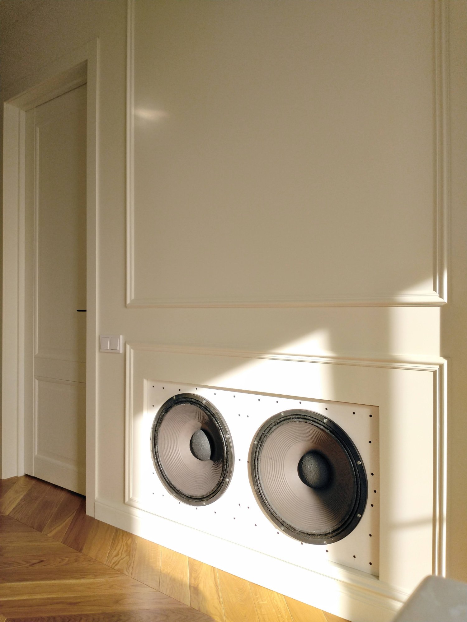

Дмитрий, подскажите:
1. Где их взять, эти динамики?
2. Нужно ли их доводить до ума?
3. В каком оформлении ставить?
4. Нужны ли раздельные боксы для 18" и 15"?
5. Оптимальная частота раздела между 18" и 15"?
6. Оптимальный обрез 15" сверху?
7. Предпочтительный порядок фильтров?
8. Активное, либо пассивное разделение?
9. Объемы ящиков для 18" и 15" если они раздельные, либо оптимальный объем на пару?
10. Если понадобится 2х18" + 2х15" на сторону, то ставить их в один объем или раздельные?
п.с. Необходимые мощности для раскачки не пугают, сколько нужно, столько вольем. Так же не пугают необходимые литражи ящиков т.к. акустика будет скрыта за экраном, а там 40 куб.м. свободного пространства.
Абсолютно ничего не требуется. Играют сразу. Причем чистый детальный звук дают прямо из рук, при проверочном включении без оформлении. За почти 20 лет не встретил ни одного динамика от AIE с браком. Все как работали, так и продолжают работать. Ни одна катушка так и ни пришла в контакт с фланцем или керном, несмотря на сверхплотную намотку и минимум воздуха в зазоре
Исключительно активное. Касательно подключения - требуется только прямое питание от отдельного мощного усилителя единым кабелем (без разрывов и сочленений) расчетного сечения. Чтобы сохранить демпинг-фактор и минимальное выходное сопротивление усилителя. Только в этом случае будет работать электрическое демпфирование и усилитель сможет управлять всеми режимами (разгонять и тормозить головку) электрически. Из своего опыта скажу, что только одно подключение (медные акустические кабели большого сечения) окажутся дороже самих басовиков. И это просто вытекает из закона Ома.
1. Догадаться не трудно.
2. Вся суть в том, что там как раз и доводят динамики до ума.
3. Если нужны динамики для ящиков - будут для ящиков.
4. Обязательно.
5. 50 - 100 Гц, регулируется по месту.
6. 200 - 300 Гц.
7. Внизу чем больше, тем лучше, пятнашки сверху - второй.
8. Лучше пассивное.
9. На каждую восемнашку - 150-250 литров в зависимости от необходимой нижней частоты. 15" - ОЯ.
10. Одной пятнашки достаточно, Вы не представляете как они долбят.
