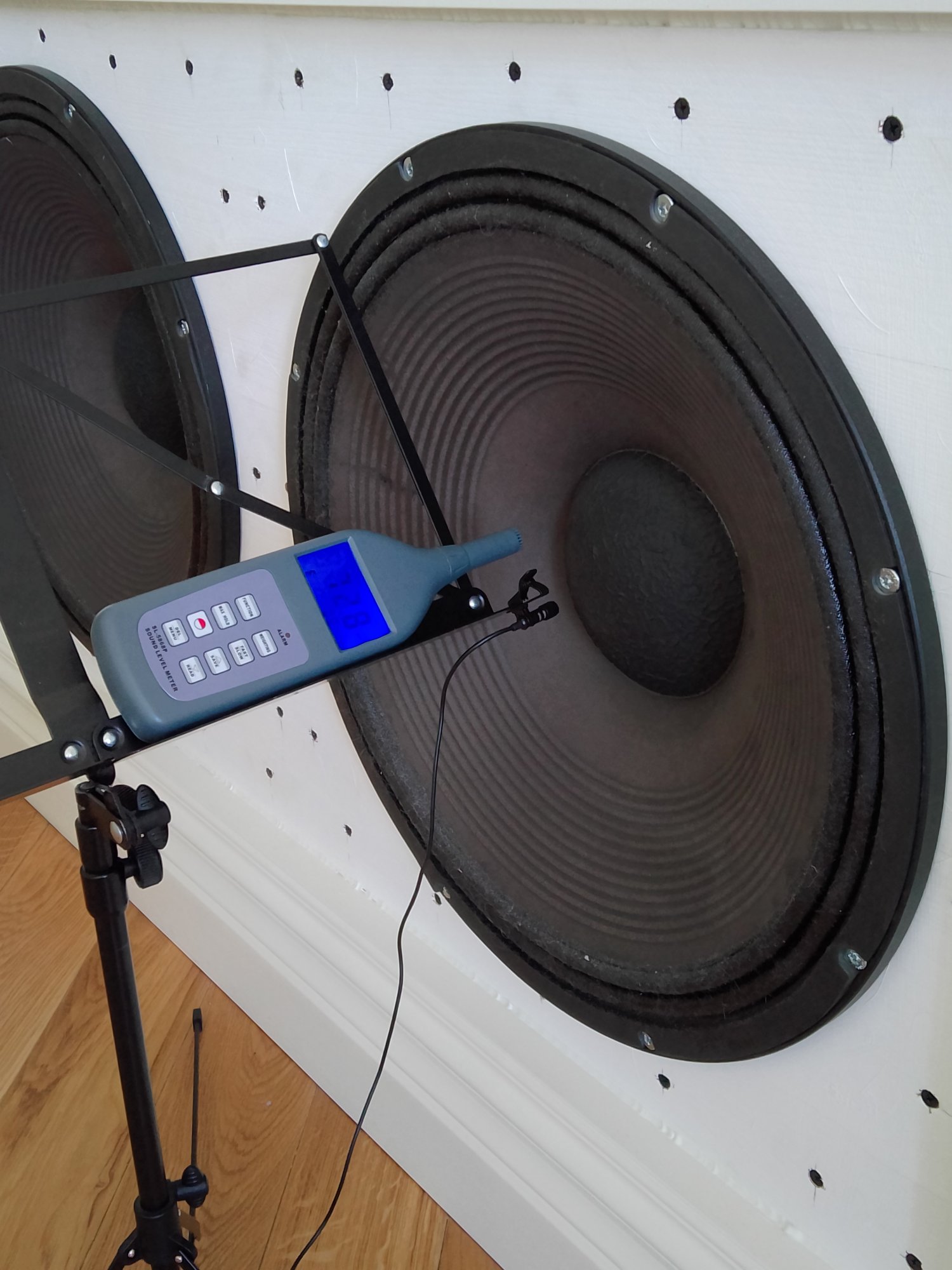

Басовая секция на динамиках Кинап
Увы, сам мистер Ру утверждает что его динамикам ни корпус, ни корректор не нужен.

Записи готовы. Слушаем и впечатляемся!)
Примечания:
1. После Раммштайн треки в исходных форматах перестали попадаться, поэтому записал две песни Раммштайн и качественную композицию из эфира Джаз-ФМ (тюнер топовый)
2. Играют только басовики в полную полосу. Активная коррекция 3 дБ/октава, чтобы чуть выправить спад безрезонансной АЧХ. При желании можно делать крутизну больше
3. Басовики сверху ничем не фильтруются, кроме собственной естественной фильтрации за счёт индуктивности ЗК. По этой причине можно обратить внимание, как на фоне баса чисто воспроизводится вокал. Вот бы большинству СЧ такой звук!)))
4. По звуку малого барабана можно оценить, насколько собрано и стремительно звучание в целом. Быстрая атака. И это все на фоне басов!
5. За счёт низкой добротности диффузор контролируется усилителем и поэтому ВЕСЬ СПЕКТР ЗВУКОВ чистый и детальный! Такого полноценного и чистого звучания не даст ни один высокодобротный динамик, так как уходя в отрыв от сигнала на резонансе, он просто перестает следовать за музыкой. Динамик не может ОДНОВРЕМЕННО следовать за ней и за своим резонансом, которого в сигнале нет! Это разные процессы. Поэтому звучание высокодобротников - каша)
6. Видео прикладываю чисто для иллюстрации, не для оценки качества звука. Видеокодек что-то делает с аудио и звук совсем не тот (НЧ мало, акцент на СЧ)
7. Звук оцениваем по аудиофайлам, они без какой-либо обработки
Видео процесса для иллюстрации

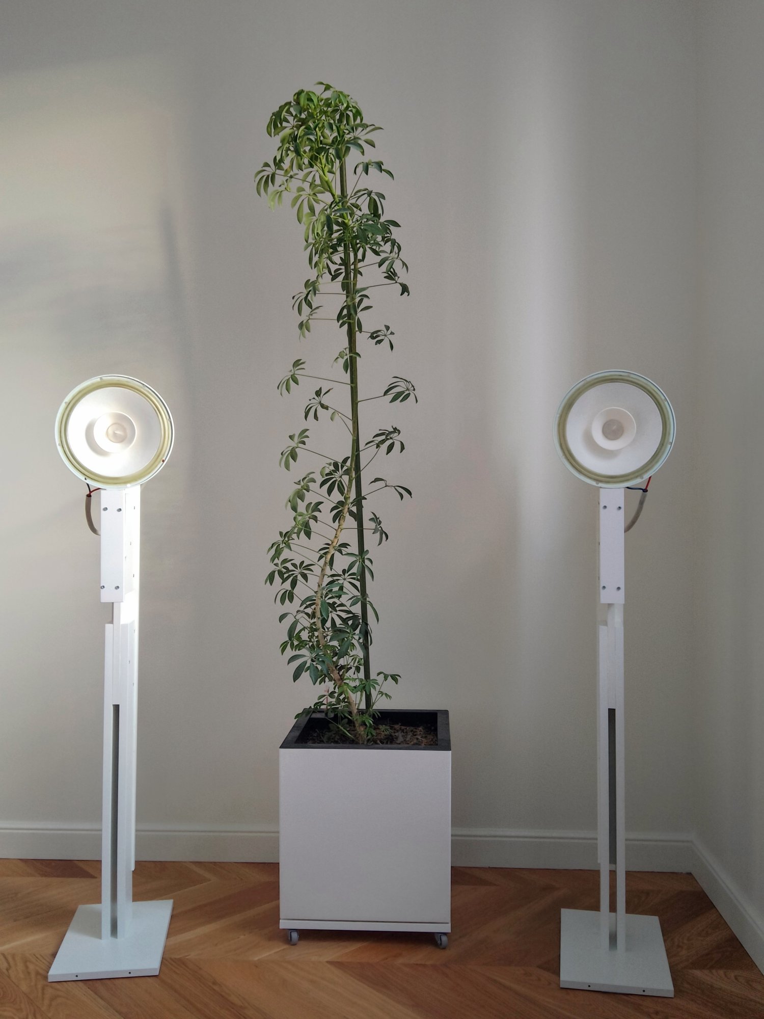

Вровень по АЧХ с этими басовиками у меня стоят два 10-дюймовых ШП (на моей аватарке). Они сейчас были выключены. Но мощность и давление замерял ранее. Результаты поражают: 95 дБ в 1 метре от ШП при 300 мВт подводимой мощности всего. Тоже AIE
У Вас AIE голые стоят, на стойках? Как у Евгения Канчукова? Он по другому динамики не слушает.

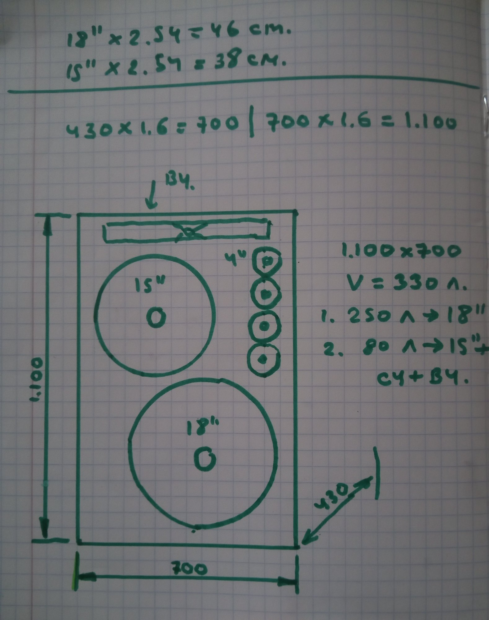

Александр, гляньте на "рыбу". Такой корпус для 18" в ФИ или ЗЯ + 15" в ОЯ подойдёт для испытаний и сведения? Там 330 литров, из них 250 для 18" и 80 для остального. СЧ секция и рупорная пищаль показаны условно.
Именно так. Пока на палках-стойках, но планируется крепеж штангами прямо в стену. У всех динамиков AIE для стабилизации МС (относительно которой отталкивается ЗК) в центре керна имеется резьба.
ШП без оформления совсем. Просто голые динамики. И никаких электронных корректировок. Простое прямое подключение к отдельному усилителю (биампинг).

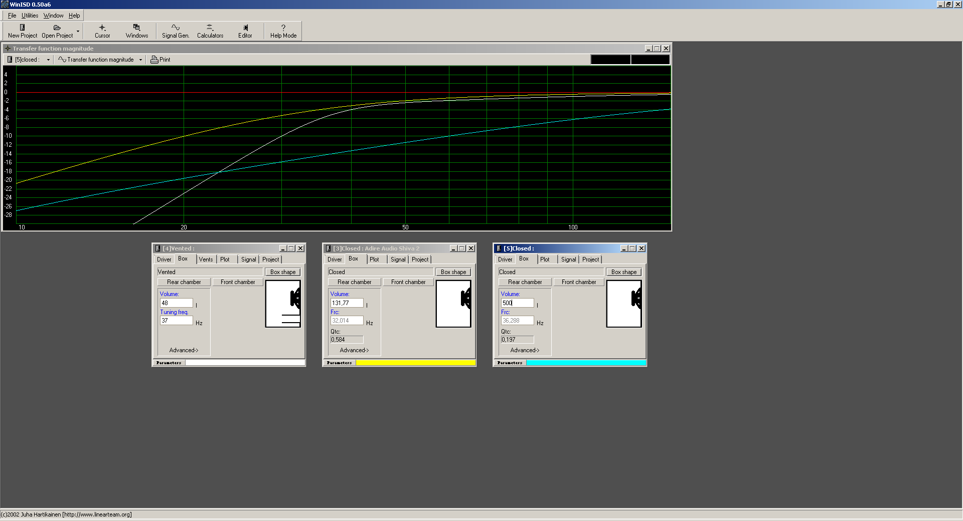

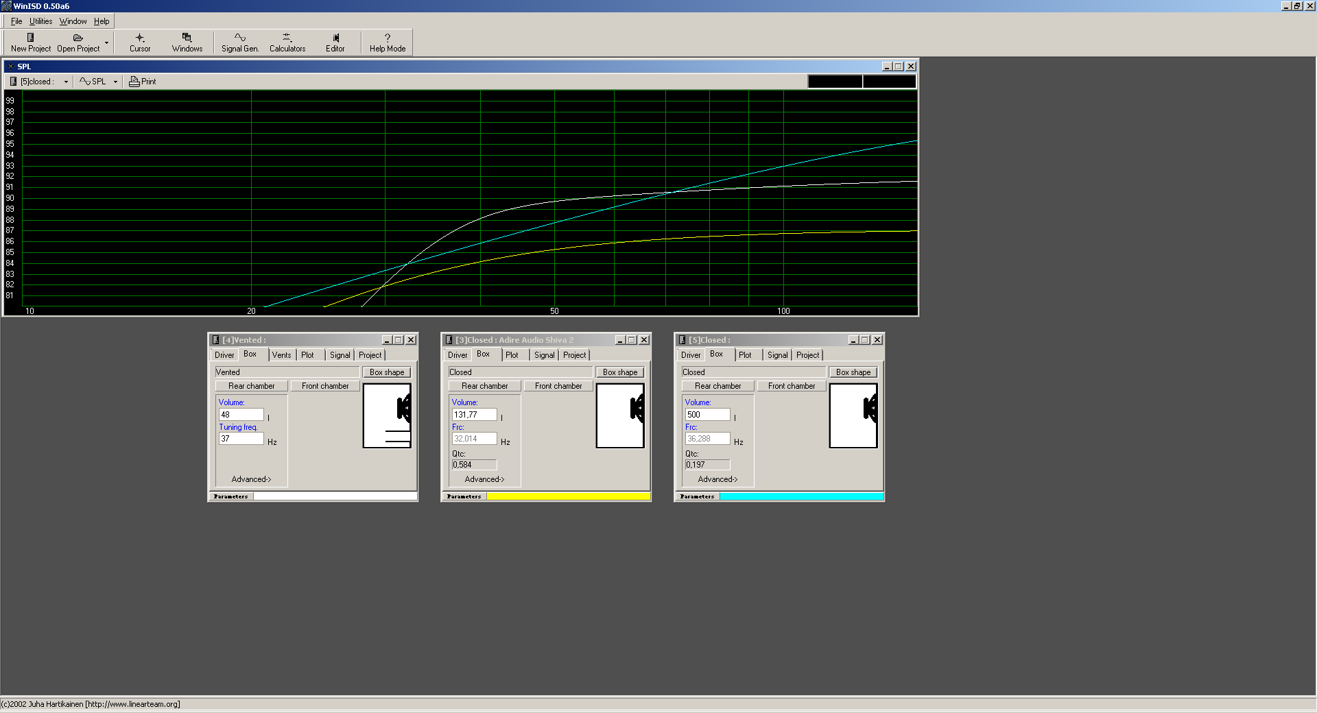

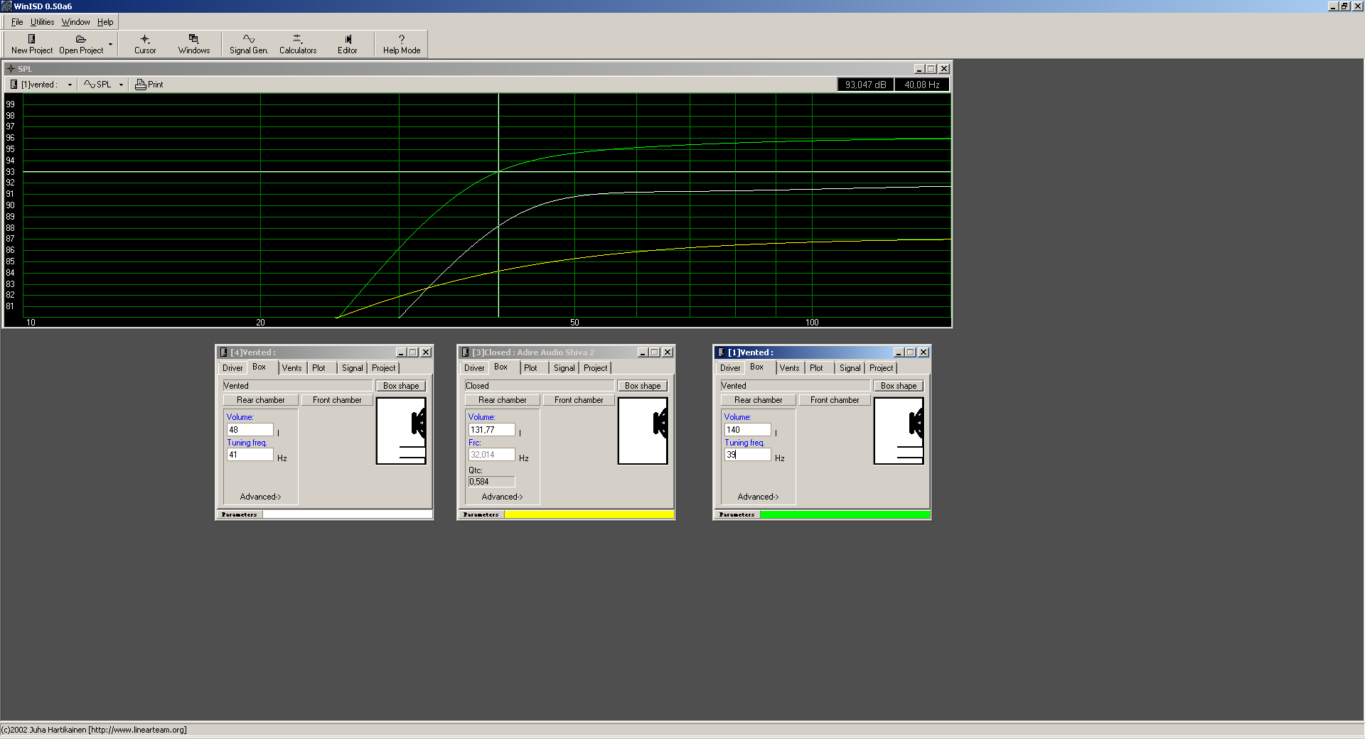

Сергей, во вложении - то что утверждает теория. Салатовые линии - это твои два динамика в щите (ящик 500л), параметры взял с сайта АИЕ, желтый- ЗЯ с подходящим динамиком, белый - ФИ. При Qtc=0,6 переходная хар-ка - апериодическая. Но может на сайте с добротностью напутали.(я поставил добротность под 0,2)
Интересно: придёт ли Дмитрий (модератор) с вопросами про формулы по расчётам на картинках?
Если это расчёт - должны быть формулы, если их нет - это рисунки по принципу: так художник видит. Или опять будут двойные стандарты: у одних надо формулы требовать, а другим можно и без них рисовать как захочется.
По формулам считает программа и рисует как получилось согласно исходных данных.
Салатовые линии - самый чистый и управляемый режим работы головки. Здесь она развивает равноамплитудные колебания. И здесь полностью погашен (нейтрализован) ее РЕЗОНАНС. Об этом я постоянно говорю.
У оптимизированных с помощью резонансов головок практически ничего кроме резонансов не слышно. У них специально ослаблен для этого электрический контроль. Когда же люди (аудиолюбители) это поймут?)))

Люди перестаньте сраться, плизз! Пару постов назад я сделал эскиз испытательной колонки на 18"+15", просьба покритиковать. Объем 330 литров соотношение сторон по Фибоначчи, формфактор - винтажный. Там на эскизе есть размеры. Меня интересует расположение головок на передней панели.
Касательно сведения - у низкодобротных (электрически задемпфированных) головок есть один очень приятный бонус - очень чистое звучание даже в полосе подавления собственной индуктивности ЗК. То есть как минимум сверху можно ничего не срезать. В это верится тоже с трудом, но на практике 3-х или даже 4-х полочные системы звучат чище и целостное при питании каждого звена в полную полосу (кроме ВЧ естественно).
И моя критика эскиза короба. Я бы сводил только в разных коробах с возможностью смещения одного относительно другого. Две головки в одной плоскости будут давать кашу на частоте раздела из-за неоптимальных сдвигов
Я понял. Для рыбы сделаю три отдельных ящика: 18" НЧ фазоинвертор +, 15" панчовый открытый и 4"х4 сч/вч, со сдвигом вглубь и по азимуту. Спасибо за ценный совет)
