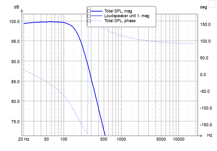

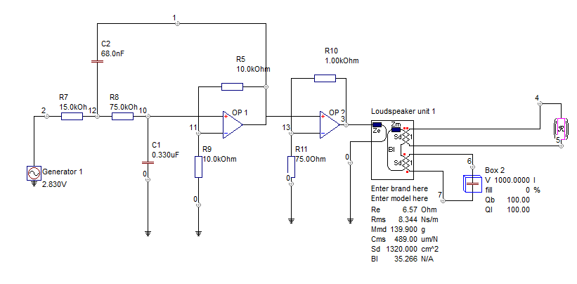

С горем пополам скалькулировал параметры как сказал (Комелев К) виртуальные, всем известного динамика с добротностью 0.08, максимум получилось выжать полную 0.093. Берут сомнения меня, что если бы выжал таки 0.08, то этот Эверест превратился бы в идеальную полку 20-200

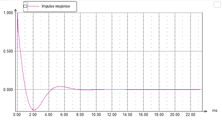

По сути даже импульсная характеристика выглядит как у любого другого динамика с добротностью более 0.25
ГВЗ тут без претензий, просто круть 1,5-2,5мс
Нет звука, нет задержек (новая цитата в копилку ДР)
Шикарный паровозный гудок вышел, или манок на лосей, 100дБ однако.
=) Станислав, думаешь звук соответствует той кривуле что изображена?
Или что будет полка от 20 гц?
Нет не соответсвует, это усредненное значение звукового давления в идеальных условиях программы, в реальности всё куда страшнее

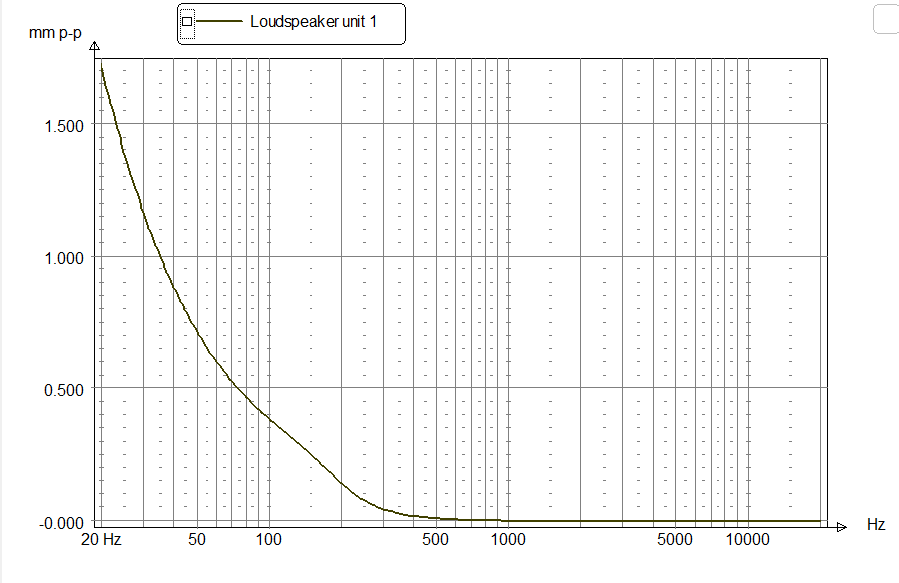

А график амплитуды программа строит?
Дополнил: И график скорости перемещения подвижки? Это параметр при пересечении диффузором положения равновесия. Зависит от подводимой мощности. Показывает энерговооруженность ГД
Уточняющий вопрос, амплитуды чего?
Амплитуды смещения диффузора от частоты (АЧХ) и с ним же - скорость движения диффузора в момент перехода через точку равновесия (положение покоя). Только мощность нужно задать какую-нибудь для обоих графиков. Можно на ваш выбор. Например, для отдачи 85-90 дБ с метра на пике 200 Гц

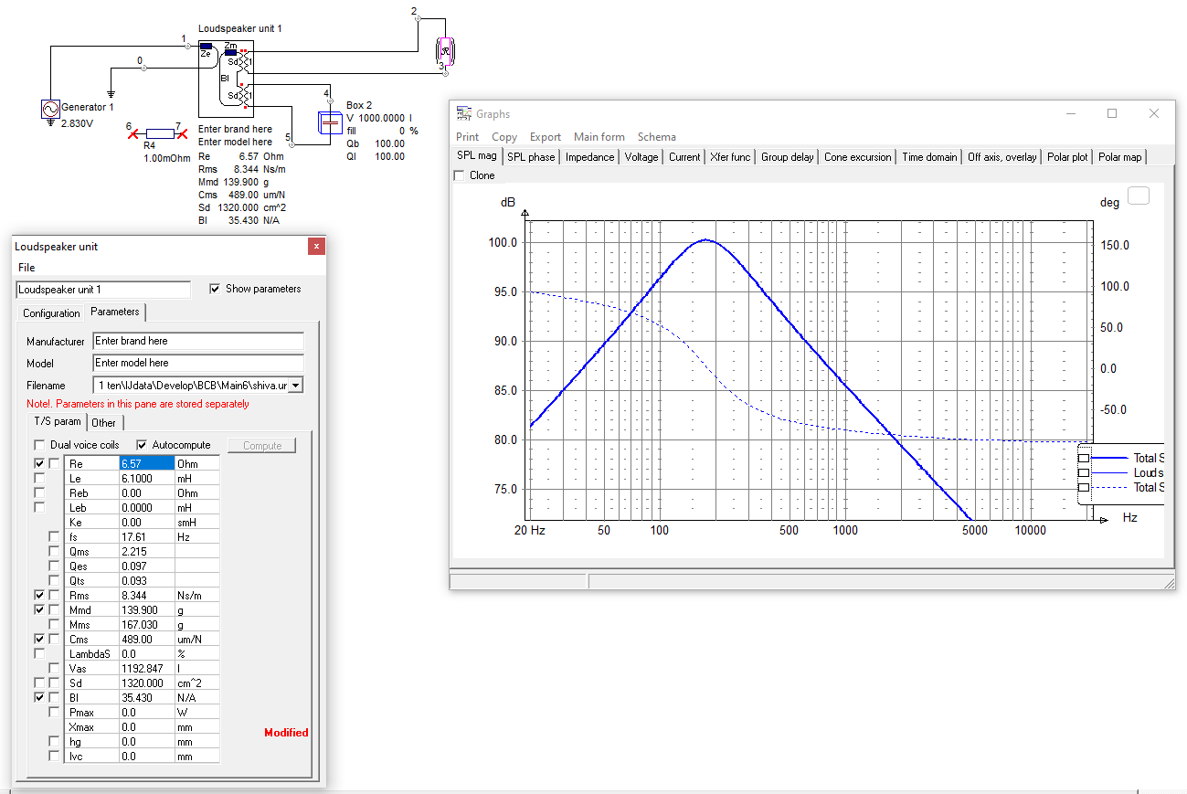

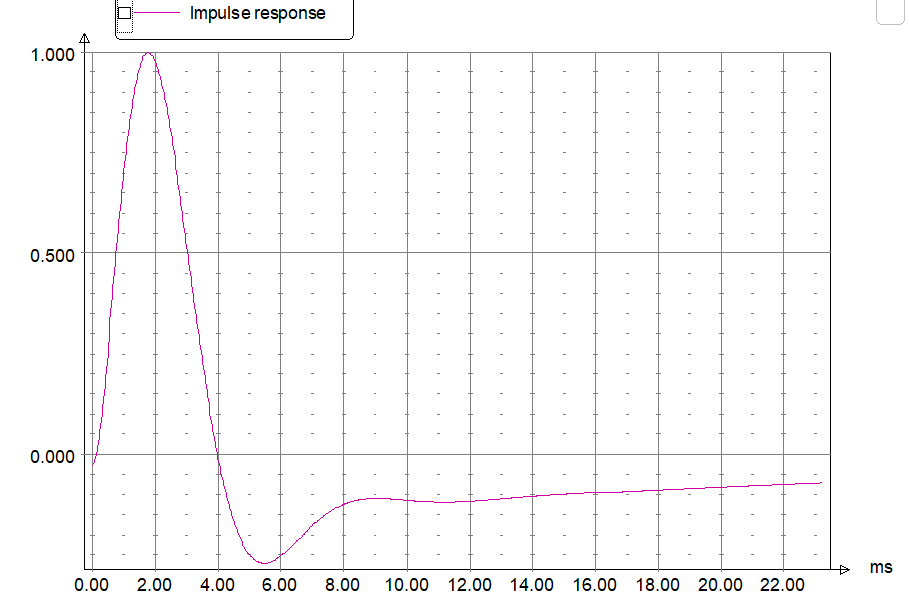

Идея была простая как семейные трусы, взять программу которая сможет совместить в себе сразу несколько иследуемых объекта, вот у нас есть головка с общей добротностью 0.09, и супер-быстрый бас виде в акустическом виде который выглядит как Эверест, нас не шибко устраиват, и решили воспользоватся корректором:
Как то примерно пускай будет так
Вроде бы даже появилась полочка 20-120 (не 200, но и не террикон), вот собственно он басс

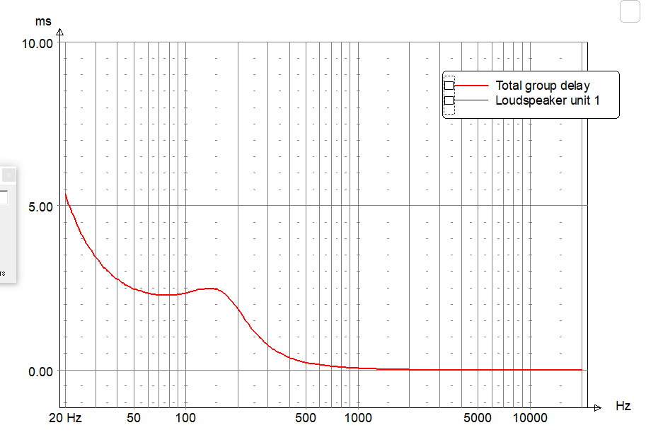

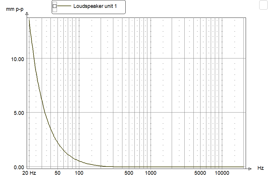

Но при этом получили вот что:
линейное смещение как для 18" знатно выросло

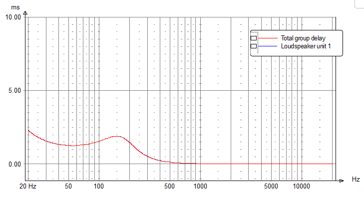

ГВЗ так же подросло, напомню что это корпус 1м^3
И финалочка, вишенка на тортике, супер быстрый импульс:
С невероятным фронтом сигнала, который нужно и можно получить только с добротностью асимптотически приближающейся к нулю

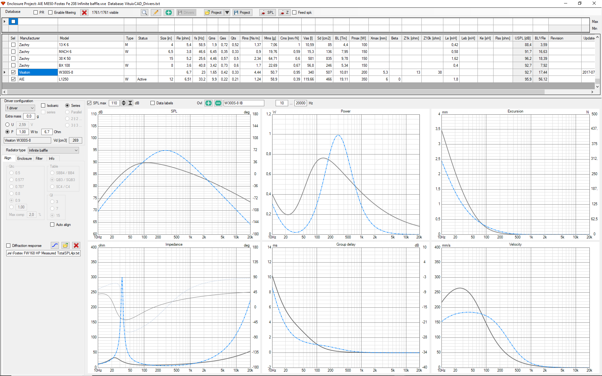

Сделал график.
Бесконечны екран . Синим АIE L1250, серым Visaton W300S-8 .
TS видны на скрине
Знаю не 6.5" но для обсуждения сойдёт.

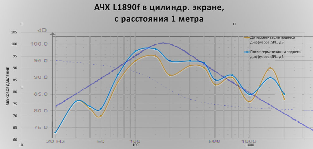

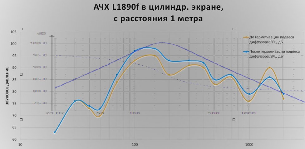

Нашел таки, а точнее готов ответить на твой вопрос
Постарался в прозрачном виде совместить модель кривулины, и то что выкладывал Маслов. И мой ответ, в реальном видео это выглядит еще и страшнее
Если еще подогнать по вертикали:
