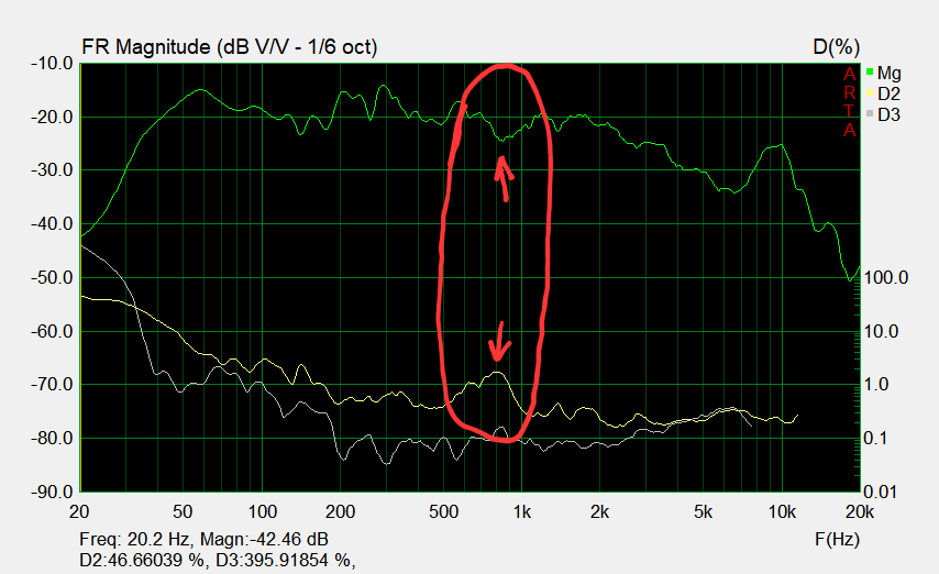

Динамик и 2-я гармоника... нужна помощь

Уже писал... вчера до дури ушами и микрофоном водил, в попытке локализации... пришел к выводу, что изнутри, со стороны катушки. Сегодня, когда микрофон засунул внутрь (см. выше)... уже так не кажется. Но ещё не вечер... надо искать другие пути. Похоже, динамик такой, как есть и ничего не сделать (то же мне говорил MaxSpace c Веги, у него похожая ситуация с почти таким же динамиком).
Попробую ящик синтепоном набить очень плотно, погасить изнутри резонансы...

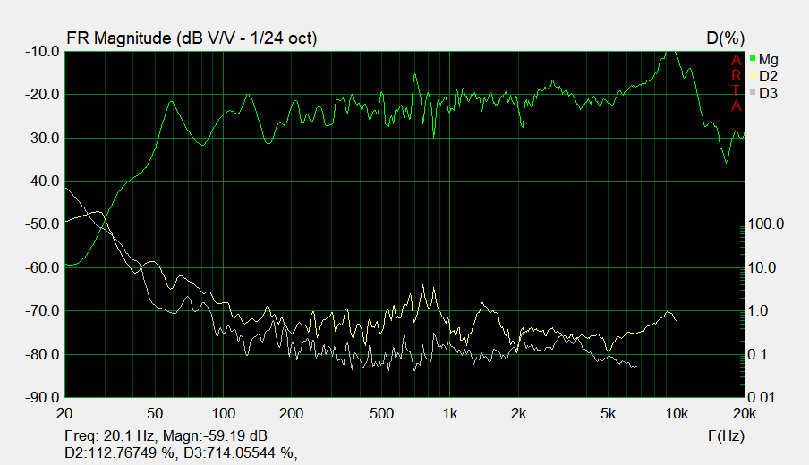

Специально выслушивал сгенерированное Спектрой сочетание тона и его кратных гармоник, удивился конской величине добавленного двойной частоты тона, отчего сейчас читаю и не верю в ваши рассказы.

Окно наложите на измерения
на 700 гц хорошо не получится (уже писал- комната заставлена мебелью). В ответственных случаях выезжаю на природу

Фокус не удался, горбыляка Н2 вообще без изменений
25% второй гармоники.

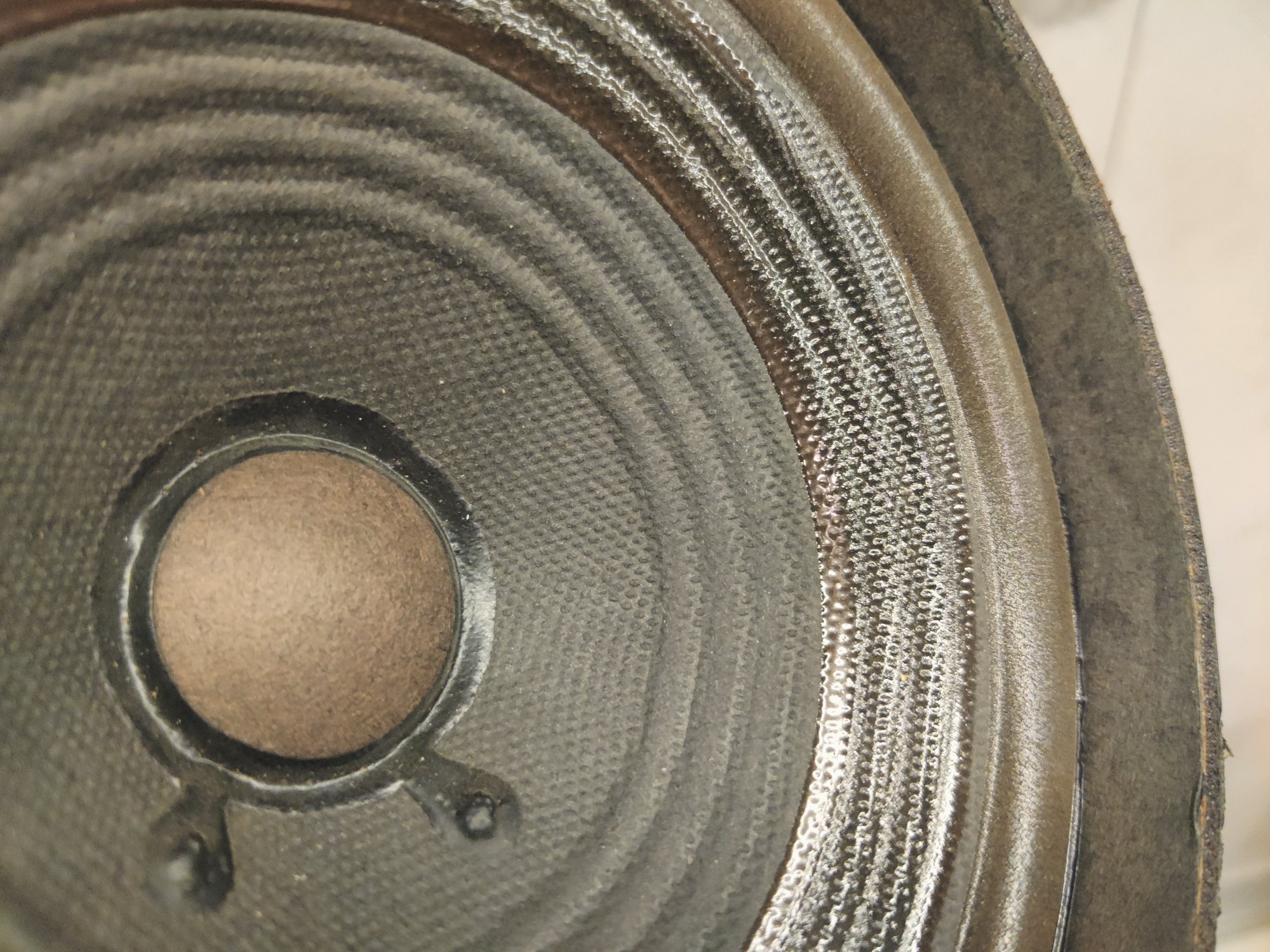

Лечение намазками. Фиксаторами, увеличением жесткости периодически по окружности. Приклеивание дополнительной массы на волну штрихами по окружности.
Все эти приемы используются при производстве.
Отличный динамик из тойота целика.
Намазюкано на заводе.

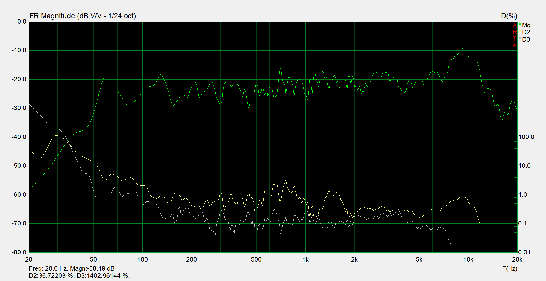

Этот же динамик, но в другой точке

Я же просил - окно!!!
Не хочу. Не вижу смысла в кривом замере. Ещё раз- надо будет достоверный график, поеду "на природу".
Причём здесь 1 кгц? Вы ссылаетесь на провал на 800, я ответил, что это проблема комнаты. Но не динамика- в другом месте провала нет.
Тогда уж интерференция, если правильной терминологией.
Какой уровень, такая терминология. Это вы ученые, знаете где и что мазать... пока что грызут сомнения однако. Потому как жамкание подвеса и дифа вообще не меняют картинку. Предположу, что-то намазав, только испорчу. Подвес вообще мазать нельзя, пипец Fs 48 гц.

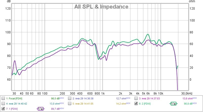

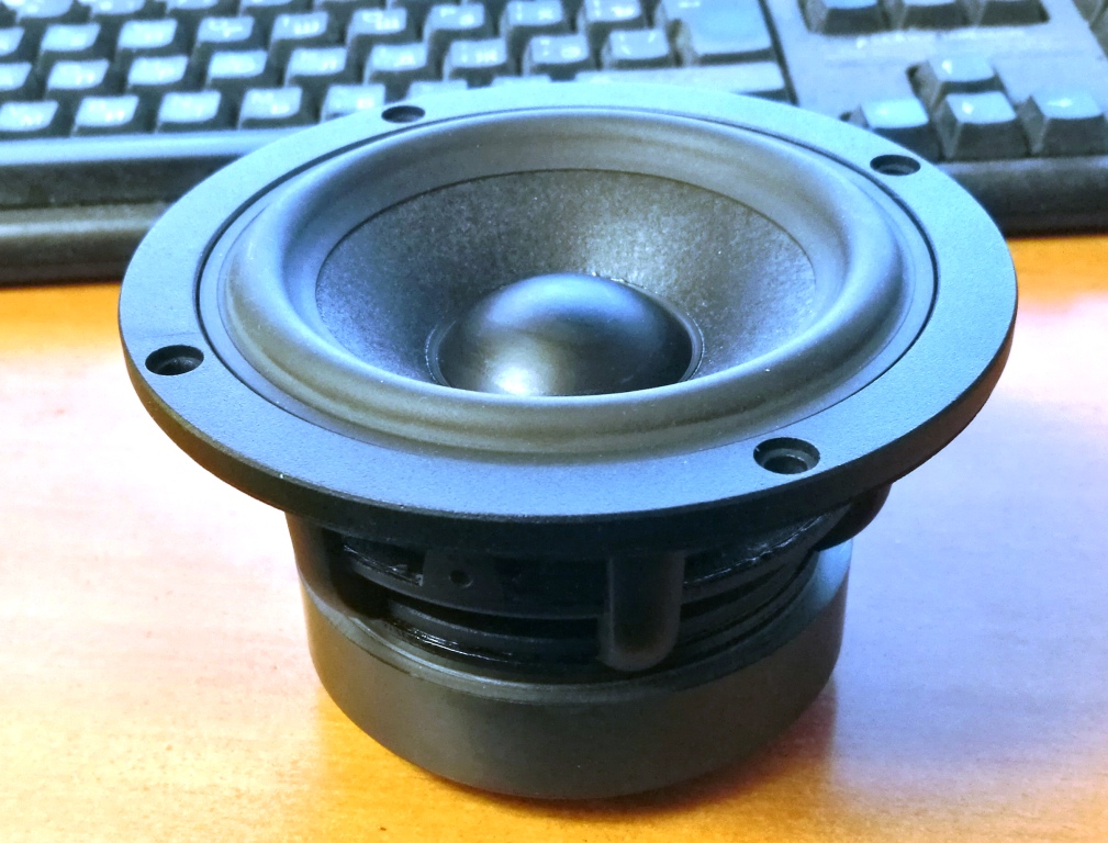

Вячеслав, я вас чуть-чуть удивлю. У меня есть, если не такие же, как у вас динамики, но очень похожие. Тоже 4 с чем то дюймов и тоже vavecore. И тоже брал в аудиомании когда-то. Вот такой вроде бы... wavecor_wf120bd02-01 Там их много в этом типоразмере. Какой точно у меня, не знаю. Вот он.

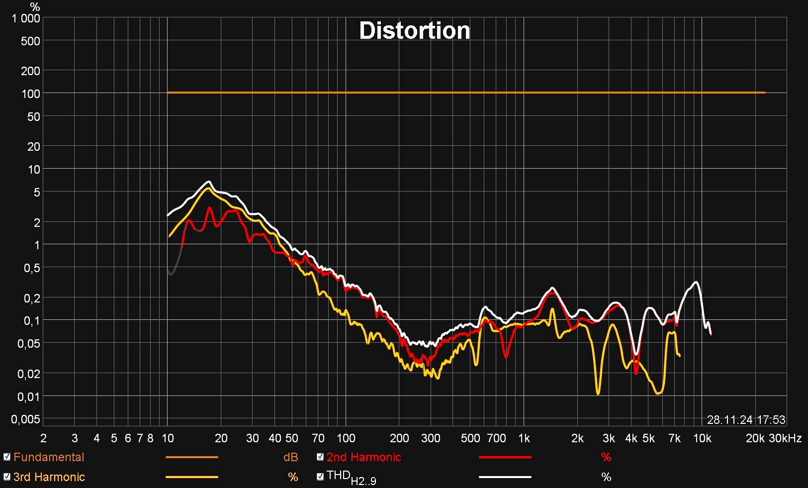

TC вот такие:

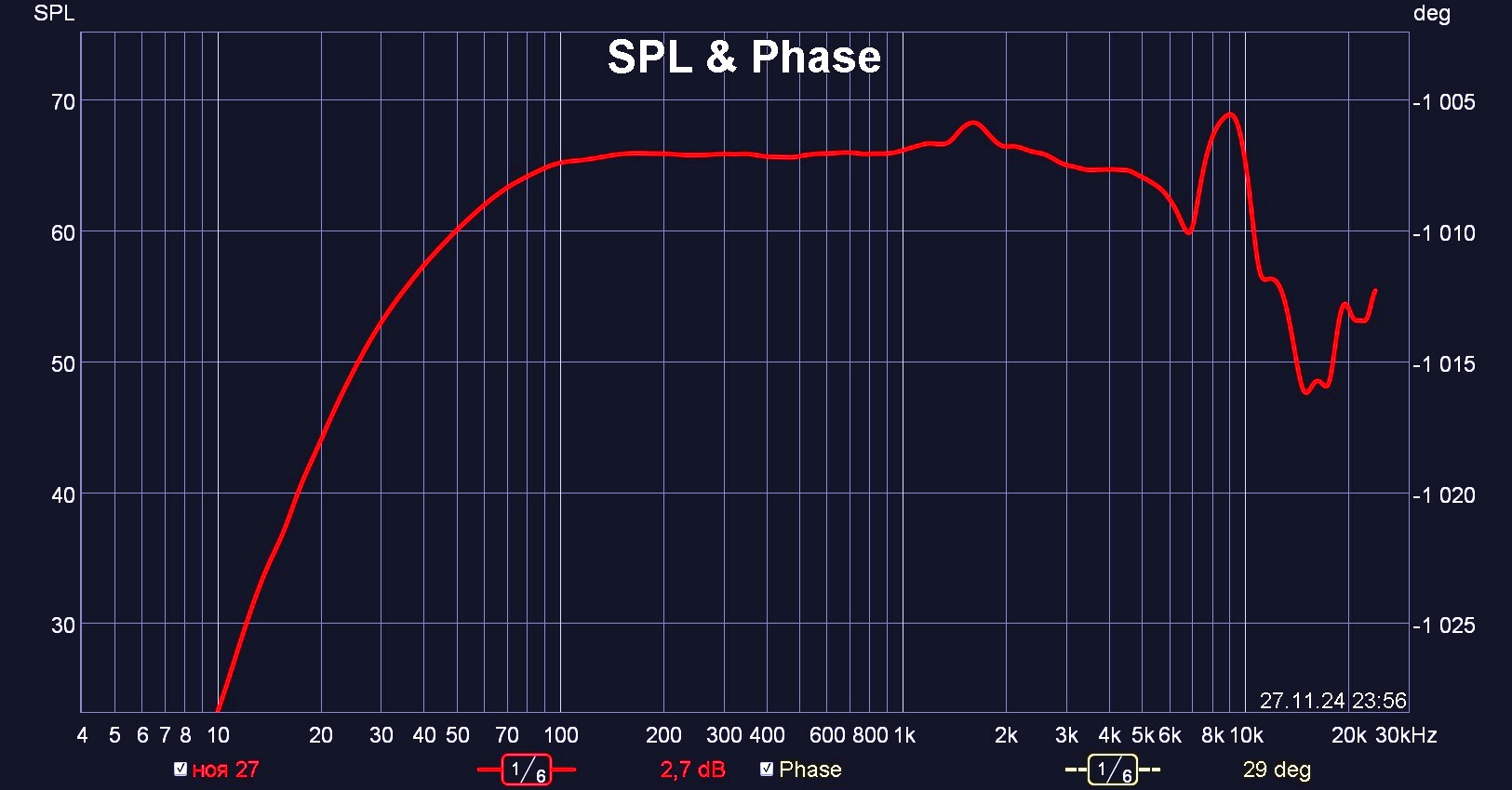

АЧХ-мычеха в свободном воздухе без оформления в ближней зоне такая:

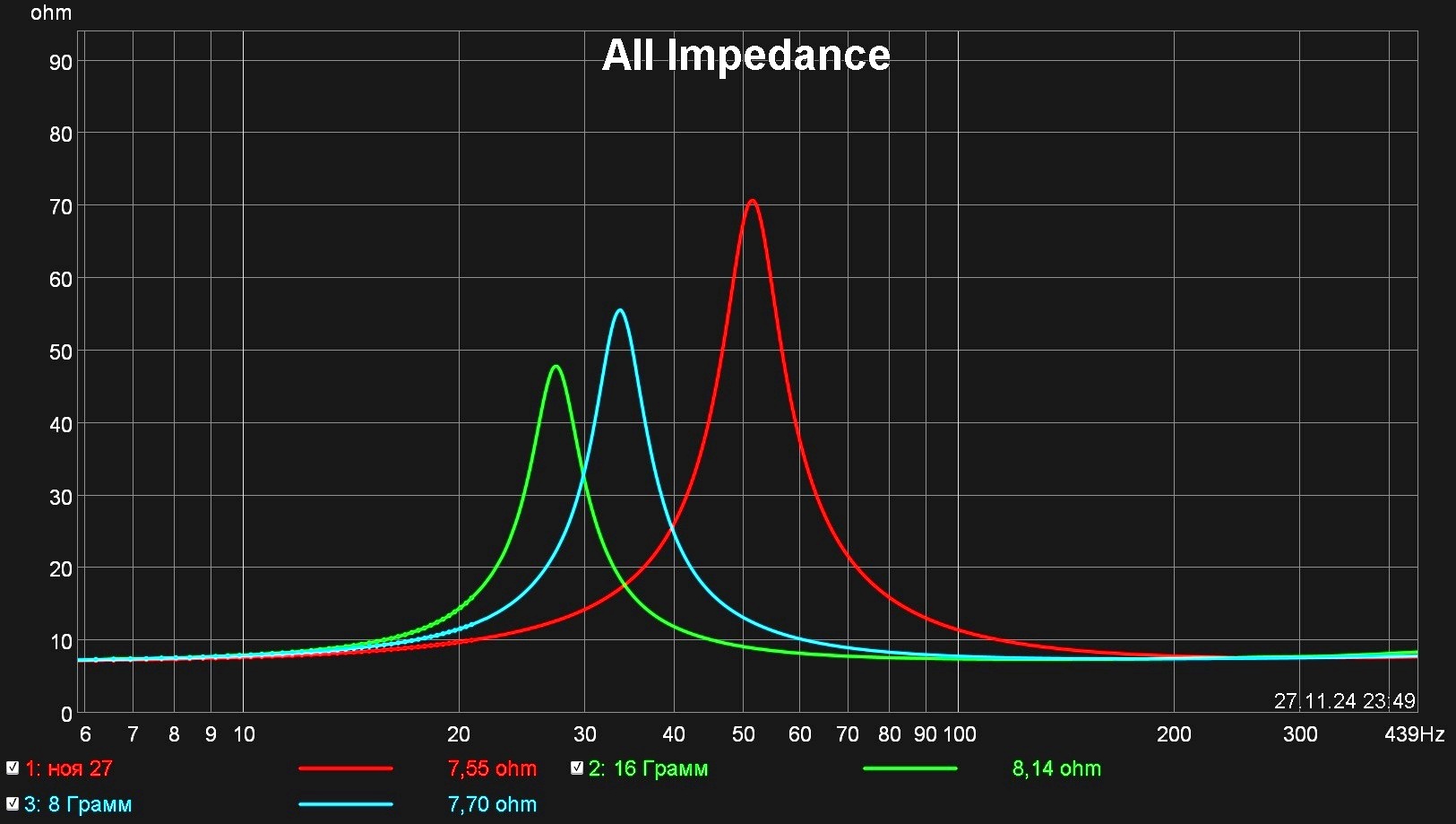

Импеданс без грузов и с грузами вот такой:
Ну и самое интересное, THD вот такие:
На 1.5кГц где-то есть выброс 0.2-0.3%, но я не считаю это плохим.
Это я к тому, что, может все-таки у вас это не заводской брак.
Дело в том, что эти современные динамики имеют слишком открытую конструкцию. Грязь вполне может попасть в зазор. На это даже производитель намекает. У меня было такое с одним динамиком, купленным на али. Была грязь в зазоре. Проявлялось как повышение гармоник на определенных частотах. Тогда мне продавец вернул деньги сполна. Динамик остался у меня.

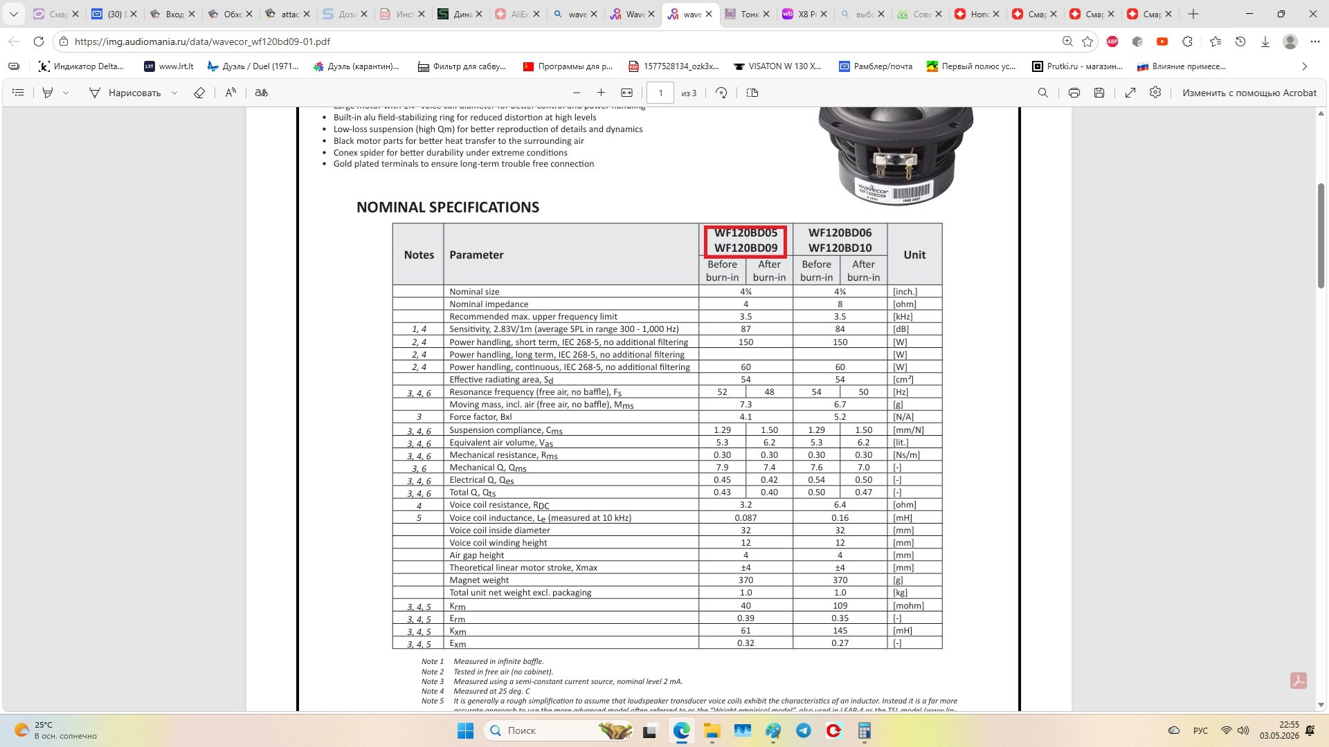

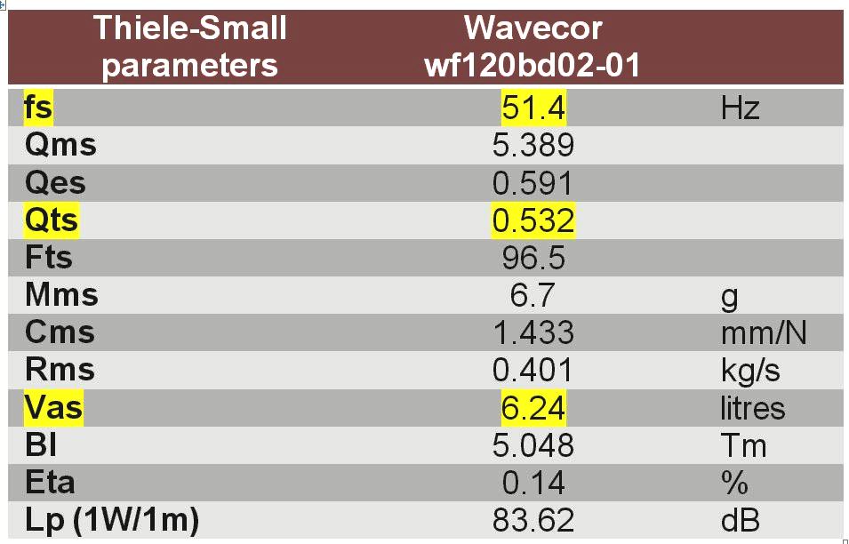

параметры ТС выложите пожалуйста, чтобы понимать уникальность
Уникальность (ещё раз) Fs 48 гц при ширине динамика 106мм. (112мм. ширина ящика, больше нельзя).
В объеме 6 л. (ПИ 30 гц) 50 гц почти "в полку" (сканы выше). И, в отличие от подобных, больше SPL. АЧХ также приличная, чтобы делать стык с ВЧ на 3-4 кгц. Низкий КНИ.
Параметры приложены
Zandy, скромность вы наша... не то что удивил, а расстрелял на месте. Но всё равно спасибо, теперь точно понятно, что динамик чуток проблемный. Первая мысль... не, не вешаться, коли терять нечего, надо, наверное, отклеить колпак.
Графики вашего динамика? Fs какой вашего экземпляра?

Динамик известного бракодела.
Динамик не больше вашего. Болтаться нечему. Однако, противофаза подвеса с диффузором.
