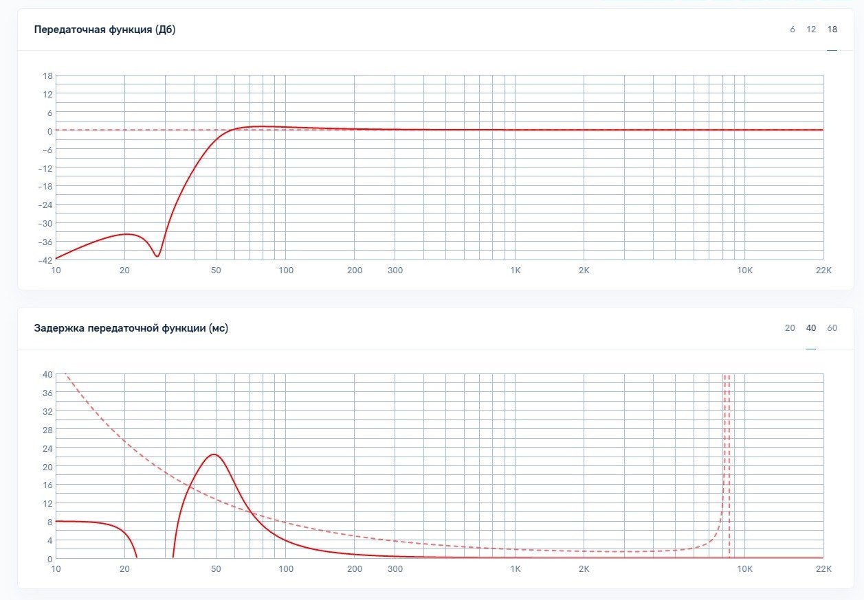

...только какое ГВЗ на этой частоте?

Я вообще все что ниже 89 дБ за динамики не считаю, как говорит один мой товарищ - свистоперделки для домкино. Кстати, так что там с ГВЗ на НЧ, раз вы так глубоко в теме? 24мс, выликалепны результат. Странно что после этого вас какая-то 2-я гармоника беспокоит.Вспоминается анекдот про Гондурас...

Кстати, так что там с ГВЗ на НЧ, раз ты так глубоко в теме?
Разве ГВЗ не свойство АО? Голый динамик тут каким боком?
АО зависит от свойств динамика, и если они посредственные, ничем это не исправить. Получить быстрый бас от мелкодюймовой фитюльки не возможно, законы физики не обмануть. По этому я и не понял этих паточных дифирамбов. Обычные низкочувствительные динамики, середнячки, ничего уникального.

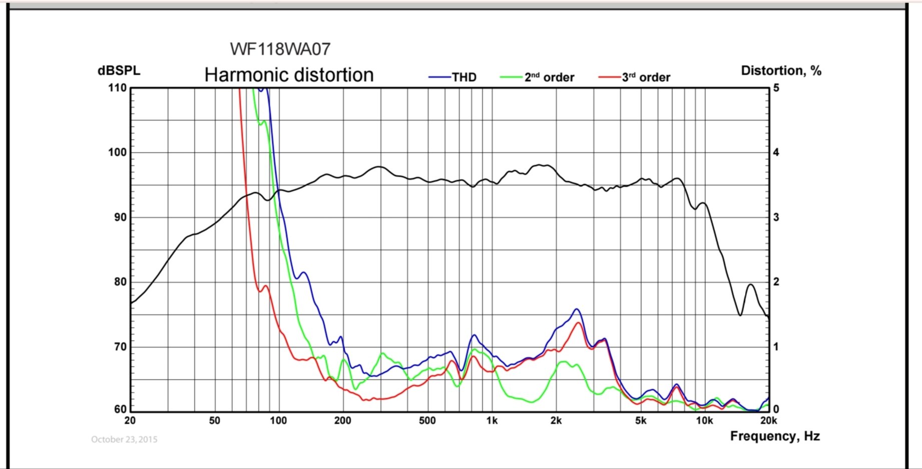

Осторожно скажу, что причина аномального роста вторичной гармоники в области 800 Гц плавно и незаметно отошла на второй план.
Зырил вейвкоровские графики: там тоже на 800 есть взбрык, но около 1%
    136.1 KB · Просмотры: 44

У меня также, чуток больше... но это совершенно другой динамик.
Есть замеры (курил Интернет, кое-что нашел), совершенно повторяющий мой график. Увы, обход блокировки не работает ("спасибо" кое-кому), вечером выложу, весьма интересно будет

Здравствуйте! Спасибо, что читаете мой аудиобред. Понятное дело, тот график сам не снимал – нет пока у меня таких возможностей, просто на каком-то сайте увидел, но с моделью динамика ошибся. Сдуру прикрепил скрин, увидев похожий взбрык на 800 Гц. Попробую посетить сайт того Вейвкора, потом ссылку прикреплю.
