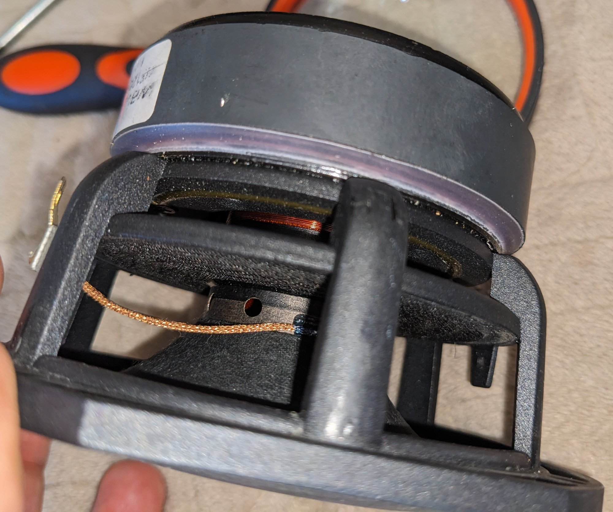

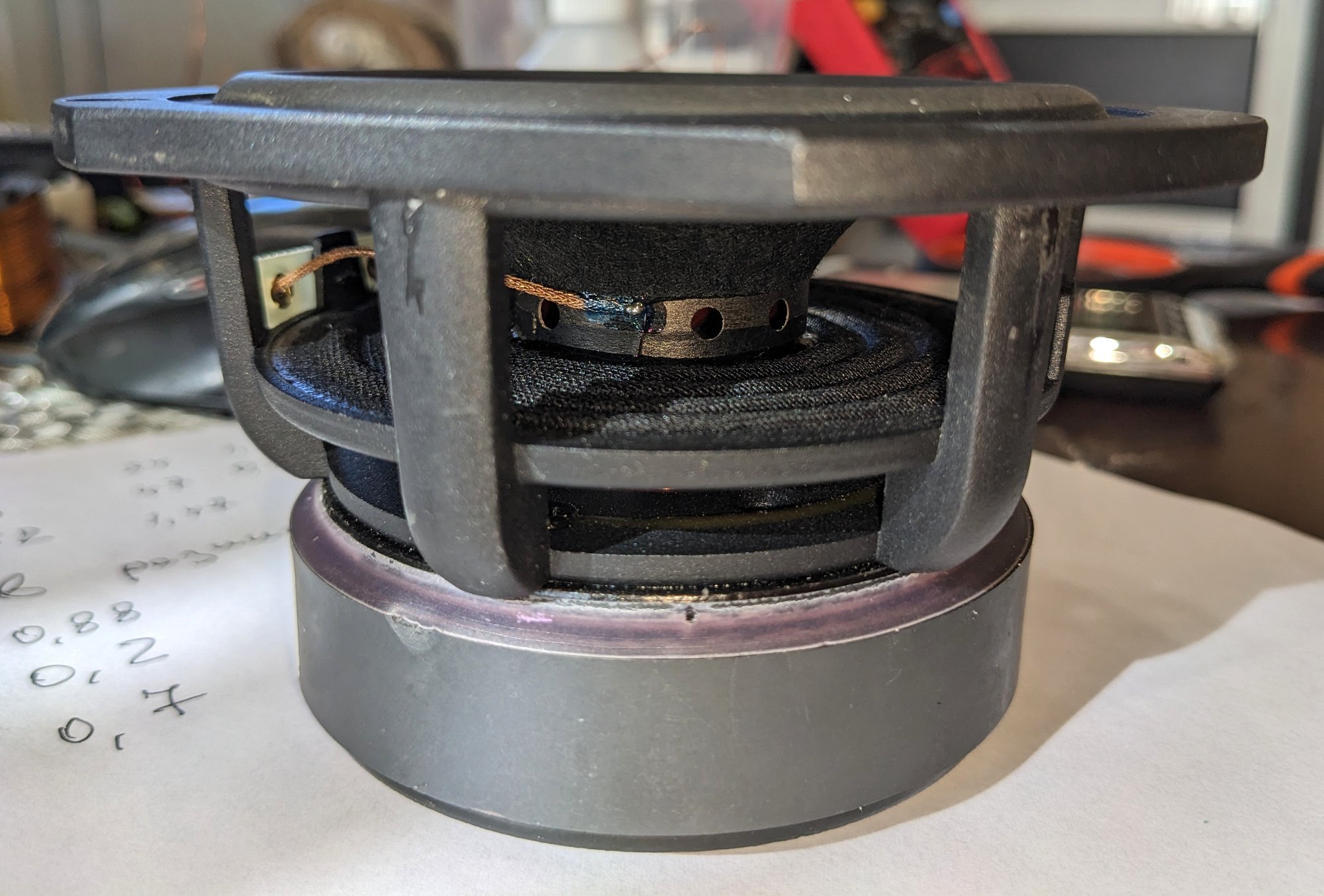

Долго думал, где создавать тему (вопрос архиважный)... наверное, именно здесь есть знающие люди. Знающие, как "оно" работает и что на что влияет.

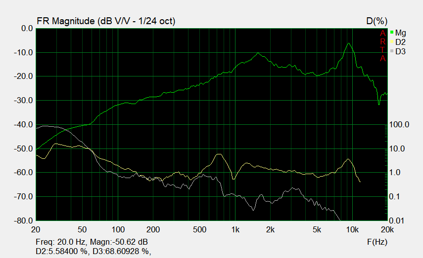

Суть- есть 4" динамик, под задачу. Всё хорошо, но! Выпирает 2-ая гармоника на 800гц и её слышно.
Динамиков пара, поведение одинаковое. Новые.
Поведение не зависит, на коленке, в ящике или мягкой подушке. В руках крутил/вертел, жамкал, давил на всё подряд (подвес, шайба, провода) дабы понять откуда звон, в керн палку просунул надавить изнутри на колпак, смотрел спектроанализатором на изменения... только понятно, что звенит диф (больше или меньше, зависит от громкости). Но при этом 3-я гармоника сказка. Как понимаю, нигде ничего не задевает и не болтается.
Что может быть? Похоже, какая-то особенность конструктива... что влияет именно на 2-ую гармонику? Есть ещё другие подобные динамики... там такого нет.
PS Динамик по своему уникален, доступных аналогов просто нет. При размере 4" (другой размер исключен- ширина морды ящика 112 мм) Fs 48 гц, в объеме 6 литров 50 гц "в полку", давление какое/никакое также есть.

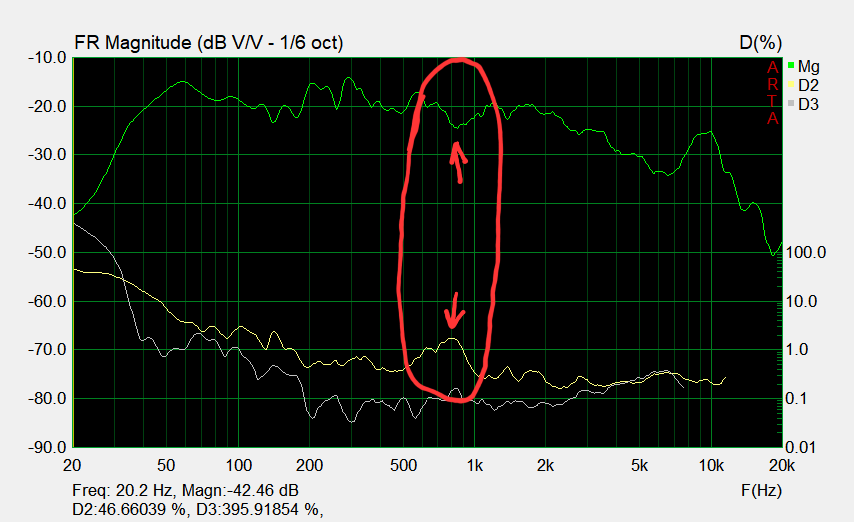

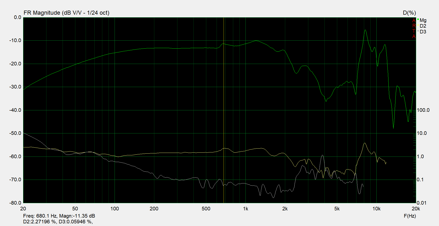

Другой скан. В руках 20см, без сглаживания
с 70 см картинка примерно такая же

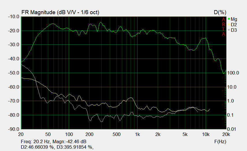

Проблемная да, но не катастрофа. Под определённым углом микрофон показывает до 10% Н2, больше с обратной стороны, звон явный, но пока ничего локализовать не могу

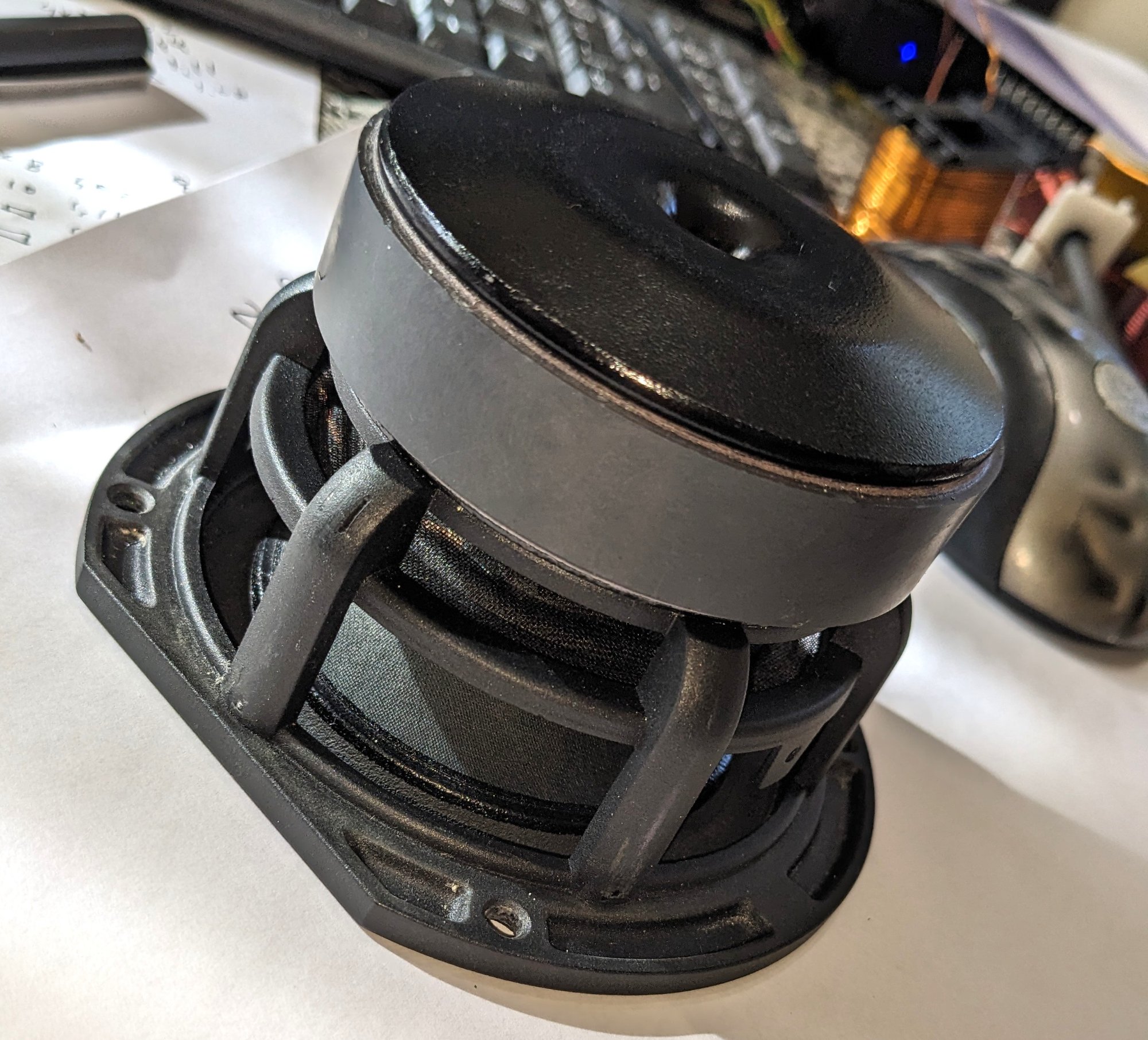

Народ, чем колпак отклеить? Источник призвука как будто изнутри (но не колпак- давлю на него точечно, ничего не меняется). И микрофон показывает больше с обратной стороны.
Ватная палочка, ацетон и мазать по кругу склейки? Диф и колпак типа бумага. Но не хочется вид портить... новые динамики
Я почти всё ацетоном отклеиваю

2-ю гармонику? Уровень до 10%. Читали? похоже нет. Слышно 0.5% и меньше, просто надо знать этот призвук.
На первом графике 0.5% 800Гц

Если призвук и гармонику даёт подвес, движущийся в противофазе, то логично будет не демпфировать его целиком, а стабилизировать в нескольких местах. На подвесах сабвуферных НЧ, которые имеют большую высоту, да и шире обычных, в резине делаются рёбра жёсткости. Вот что-то такое можно попробовать сделать с возможностью вернуть как было. Первое, что приходит в голову, это, скажем, в 4-6 местах (равномерно по кругу) наклеить перпендикулярно синусу кусочки лески. Она как бы и жёсткость придаст и не даст подвесы изгибаться как зря, и минимально повысит резонанс .
Наклеить например Марсом, он цепкий, мягкий и отклеивается простым спиртом в отличие от резинового Момента. Меньше возможности испортить подвес. Или даже просто создать так валики из клея.
Как полутор может двигаться в противофазе? Для этого у него должен быть резонанс, но тут форма и материал специально для демпфирования подвижки. Если бы это был синусный бумажный подвес без пропиток, то в эту сторону ещё можно думать. А тут скорее всего резонанс воздушной полости между шайбой и МС. Диаметр шайбы равен диаметру диффузора вот и "поёт" на уровне с диффузором. Тут можно проверить, если "законопатить" окна войлоком, фетром или ватными валиками, сделать наподобие ПАС.
Забить.
Было бы 0.5, забил, но там под 2% (правая шкала). Исходя из статистики, что кажут другие порядочные динамики.... много (планка задрана высоко... есть причины). Каюсь, цифра портит жизнь.

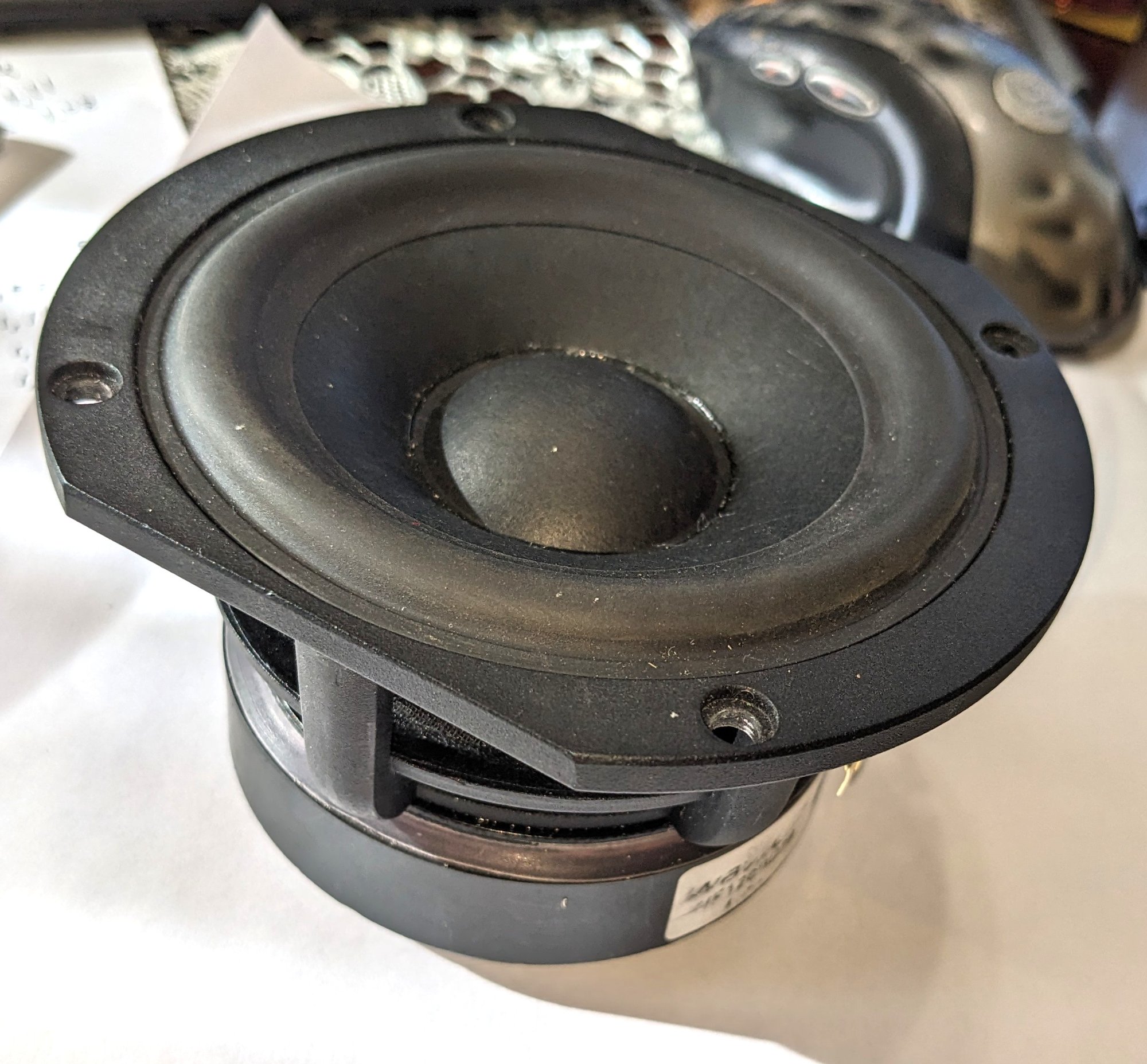

Не понимаю, как подвес может звенеть, он же резиновый. Может, диффузор? Беру его пальцами с лицевой и обратной стороны, как бы зажимаю... звук не меняется. Также не меняется, если касаюсь или жму другое. Это не дребезг корзины, дифа, катушки, шайбы, стыков... всего того, до чего можно добраться из вне. Какие-то внутренние дела. Уровень гармоники, относительно основного тона, выше, если подношу микрофон в зону катушки (обратная сторона динамика).

Но тогда как то отразится на АЧХ (как правильно вы изначально подметили). Однако более тщательный замер (ближнее поле) показал, в том диапазон всё чисто
Не удивляет. От микрофона до подвеса дальше, чем до диффа. Результат сложения (противофазного) только в дальнем поле хорошо виден.
Увы, отраженка мешает
Обратная сторона, в руках, 30 см.

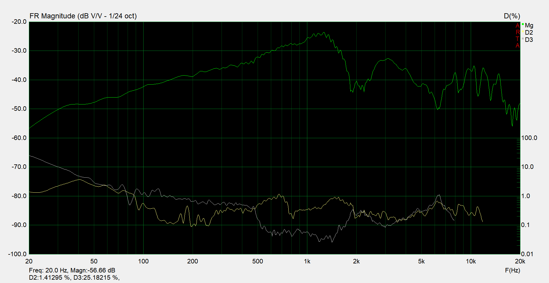

Микрофон внутри динамика, в 1 см от катушки. Что вижу... Н2 четко повторяет АЧХ, прикольно. Как ещё интерпретировать... хз. Но нет выброса на 700 (можно сказать)... всё таки подвес/диф ?
Как тут написали, возможно это влияние корзины. Попробуйте между диффузором и ЦШ сунуть клок мягкой ваты, такой чтоб не мешала движению. Если это внутренние "стояки", то будет изменение.
